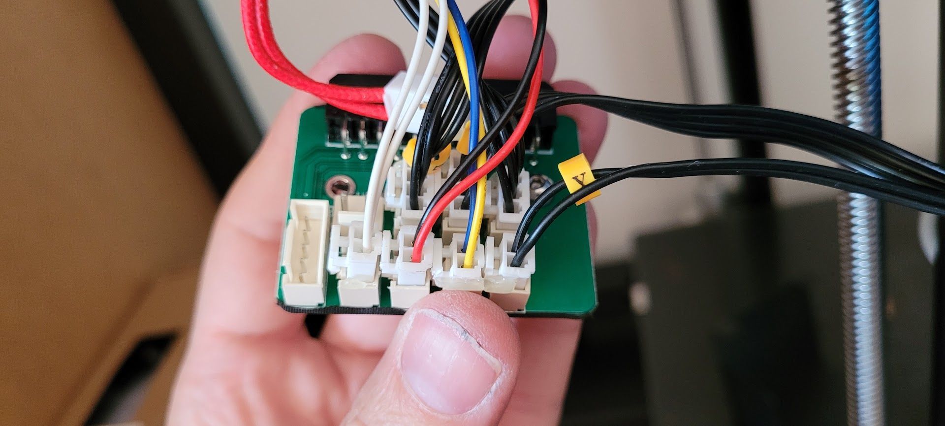

Aol06 Posté(e) Aout 4, 2021 Auteur Partager Posté(e) Aout 4, 2021 Un grand merci a tous pour vos réponses, voila une photo de la carte intermediaire ou sont branchés les fils de la tete sur le bas, la paire rouge noir est celle du ventilo en question, et les bleu jaune de celui de la buse. Si vous avez une photo des votre? Je pensais que le ventilo démarrait des le debut, je vais verifier s'il demarre apres la 1ere couche, mais si c'est le cas ca n'explique pas pourquoi le fil se bloque alors... Je test et vous dit ca... bon resultat des test.. le ventilo demarre en effet au bout de la 1ere couche si je mets le ventilo dans Cura comme conseillé par @hyoti il demarre effectivement des le debut. Donc il semble que les ventilo soit inversé, reste a savoir ou? dans le boitier de commande ou sur la carte intermediaire (voir photo ci dessus).. J'en reviens pas, le temps que j'ai perdu avec ca, un grand merci a vous tous et un grand shout-out a Creality pour la verif qualité :@ Lien vers le commentaire Partager sur d’autres sites More sharing options...

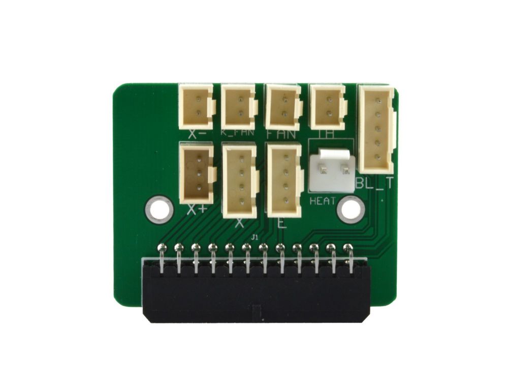

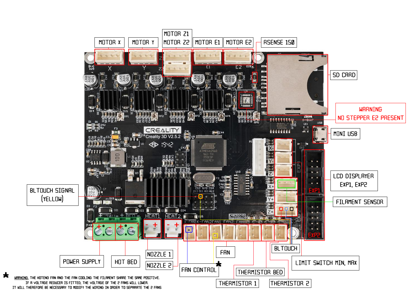

fran6p Posté(e) Aout 4, 2021 Partager Posté(e) Aout 4, 2021 @Aol06 Si inversion de branchement visiblement ce n'est pas sur la platine sous l'extrudeur. Le ventilateur de refroidissement du filament (fils jaune / bleu) est bien branché sur l'emplacement K-FAN et celui de refroidissement du radiateur (fils rouge / noir) sur une simple emplacement FAN : Il va falloir ouvrir le boitier pour investiguer : Lien vers le commentaire Partager sur d’autres sites More sharing options...
Aol06 Posté(e) Aout 5, 2021 Auteur Partager Posté(e) Aout 5, 2021 Bon ben voila, c'est confirmé, les 2 ventilo etaient inversés dans le boitier! Incroyable! Maintenat des que j'allume il se declenche tout de suite. Merci Lien vers le commentaire Partager sur d’autres sites More sharing options...
hyoti Posté(e) Aout 5, 2021 Partager Posté(e) Aout 5, 2021 Tout devrait renter dans l'ordre. Si je vois bien sur ta photos tous les fils pour les ventilos sont noirs ? Très piégeux, soit inversion de prise au moment du montage ou peut-être inversion au moment du câblages de la nappe ? Lien vers le commentaire Partager sur d’autres sites More sharing options...
Aol06 Posté(e) Aout 5, 2021 Auteur Partager Posté(e) Aout 5, 2021 j'ai pas eu de chance, j'ai du tomber sur le chinois fatigué qui l'a monté a l'envers. Les fils sont tous noirs oui, mais il y a 1 etiquette sur chacun, et sur le k-fan il n'y a qu'1 fils, donc ils sont differentiable... Lien vers le commentaire Partager sur d’autres sites More sharing options...
