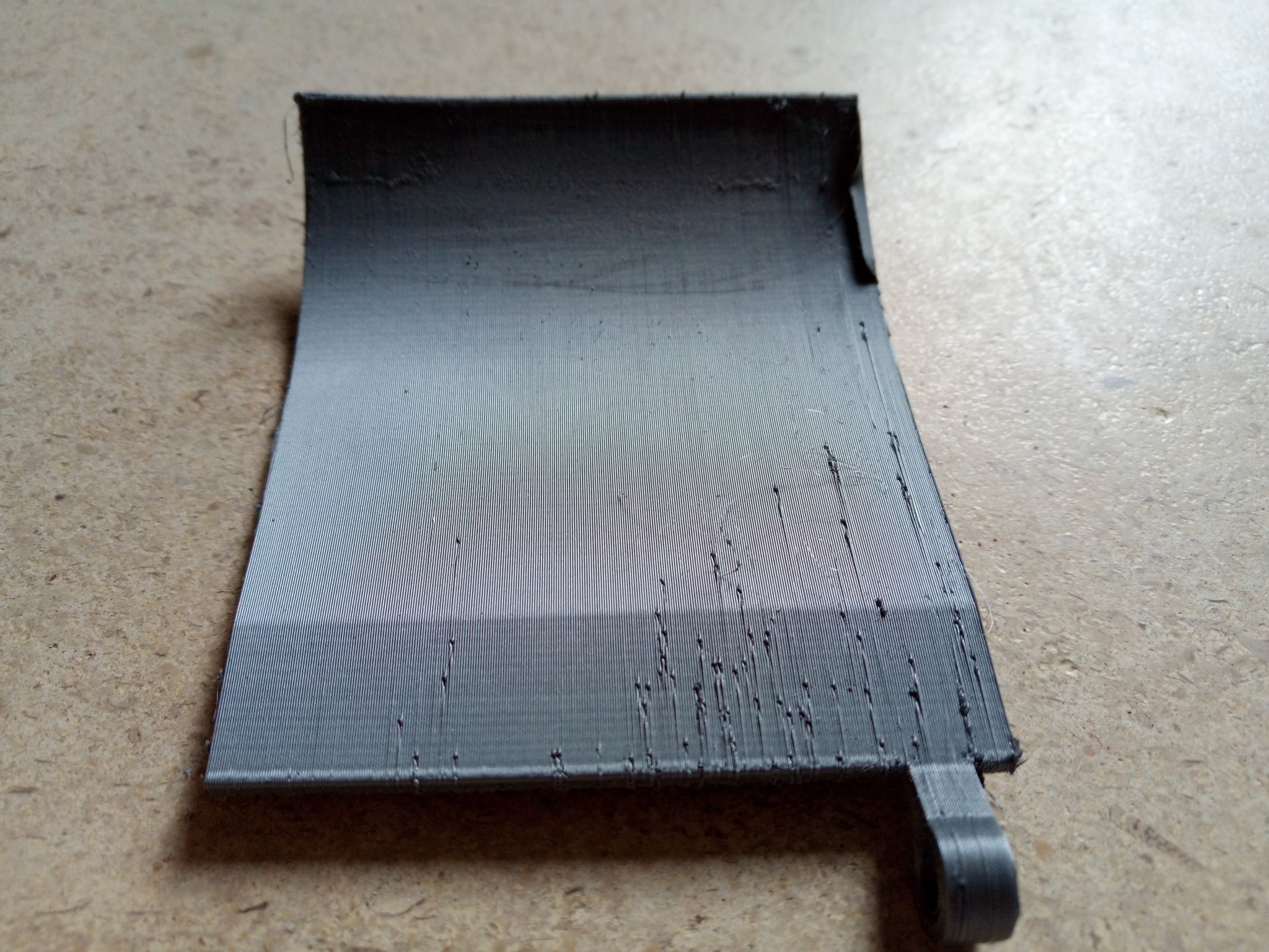

Todzi Posté(e) Aout 5, 2021 Partager Posté(e) Aout 5, 2021 (modifié) Bonjour à tous, J'ai de gros soucis d'impression alors qu'avant ça allait. Je ne comprends pas ce qui a pu changer entre temps. J'ai joint une image plus illustrer (l'objet était placé à la verticale). J'imprime avec une Ender 3 PRO. J'ai installé un BLtouch mais j'avais déjà ces soucis avant de le mettre. La première couche semblait propre. En rétraction je suis à 5mm de distance et 40mm/sec de vitesse. J'ai testé 3mm et 25mm/sec mais c'est pas mieux. Température de buse à 200° pour du PLA et plateau miroir à 65 degrés (en dessous ça adhère mal). J'ai déjà réglé l'extrusion avec les steps et j'ai revérifié. Système bowden avec tube capricorn XS. J'ai lu que ça pouvait venir de vibrations, mais j'utilise une carte mère silencieuse 4.2.7, j'ai vérifié les serrages et j'ai huilé les patins. J'ai essayé de baisser la température des ventilateurs, sans succès. J'ai remplacé les ressorts du plateau par des colonnes en silicone, réputées plus stables à la chaleur. Vous avez une idée à tester ? Je désespère là. Merci Modifié (le) Aout 5, 2021 par Todzi Lien vers le commentaire Partager sur d’autres sites More sharing options...
Todzi Posté(e) Aout 5, 2021 Auteur Partager Posté(e) Aout 5, 2021 Mes pistes par rapport à ce que je suis en train de lire sur des forums américains : - Tenter de baisser la température à 190° - Aligner les vitesses d'impressions (parois, remplissable, etc) car des changements trop fréquents augmenteraient le risque d'avoir des sur/sous extrusions. Lien vers le commentaire Partager sur d’autres sites More sharing options...
Idealnight Posté(e) Aout 5, 2021 Partager Posté(e) Aout 5, 2021 si tout allait bien avant et que d'un coup ça fait cela, je mettrai le filament en cause prise d'humidité. Un test avec un filament fraichement sorti ou celui-ci passé au four 3/4h à 40°. 2 1 Lien vers le commentaire Partager sur d’autres sites More sharing options...
Todzi Posté(e) Aout 5, 2021 Auteur Partager Posté(e) Aout 5, 2021 (modifié) il y a 16 minutes, Idealnight a dit : si tout allait bien avant et que d'un coup ça fait cela, je mettrai le filament en cause prise d'humidité. Un test avec un filament fraichement sorti ou celui-ci passé au four 3/4h à 40°. Tu crois ? Chez moi l'humidité est environ à 45% en permanence, ce qui n'est pas très élevé. Ca pourrait quand même être ça ? Je peux le passer au sèche cheveux à la place ? Modifié (le) Aout 5, 2021 par Todzi Lien vers le commentaire Partager sur d’autres sites More sharing options...
Todzi Posté(e) Aout 5, 2021 Auteur Partager Posté(e) Aout 5, 2021 Je viens de regarder l'impression en cours en baissant la température à 190 degrés : J'ai un peu moins de petits "boutons" sur les parois mais plus de stringing. Je vais réaugmenter la rétraction. Je passerai ma bobine au four comme conseillé par la suite. Vous faites quoi pour conserver vos bobines . Le mieux c'est d'acheter un séchoir exprès ? J'ai cette bobine depuis un mois, elle repose simplement sur son support, je nettoie juste l'éventuelle poussière dessus. Lien vers le commentaire Partager sur d’autres sites More sharing options...
Savate Posté(e) Aout 5, 2021 Partager Posté(e) Aout 5, 2021 il y a 27 minutes, Todzi a dit : Je peux le passer au sèche cheveux à la place ? non, il faut passer le pla au four pendant 3 ou 4 heures sans dépasser 45° Un séchoir à fruits et légumes fonctionne très bien (sil a bobine rentre dedans) 1 Lien vers le commentaire Partager sur d’autres sites More sharing options...
Todzi Posté(e) Aout 5, 2021 Auteur Partager Posté(e) Aout 5, 2021 d'accord, et vous séchez souvent vos bobines ? Faut le faire à quelle fréquence à peu près ? Lien vers le commentaire Partager sur d’autres sites More sharing options...
Savate Posté(e) Aout 5, 2021 Partager Posté(e) Aout 5, 2021 Uniquement à l'ouverture d'un bobine neuve * Séchage pour atteindre moins de 15% * Puis mise en boîte étanche Sinon (ici) le fil deviens cassant en 3 jours et il claque dans l'extrudeur (et fait des cloques). Tu peux aussi les mettre dans un tupperware avec des sachets de gel de silice histoire de les conserver au sec ou dans des sachets sous vide. 2 Lien vers le commentaire Partager sur d’autres sites More sharing options...
Yellow T-pot Posté(e) Aout 5, 2021 Partager Posté(e) Aout 5, 2021 (modifié) salut @Todzi, ça peut être aussi un mauvais réglage dans ton trancheur. Tu utilises lequel ? tu as essayé de le recharger et de partir d'un profil propre pour Ender-3 ? Ça ressemble à une couture mal gérée avec un excès de matière et en position aléatoire. Modifié (le) Aout 5, 2021 par Yellow T-pot 1 Lien vers le commentaire Partager sur d’autres sites More sharing options...
