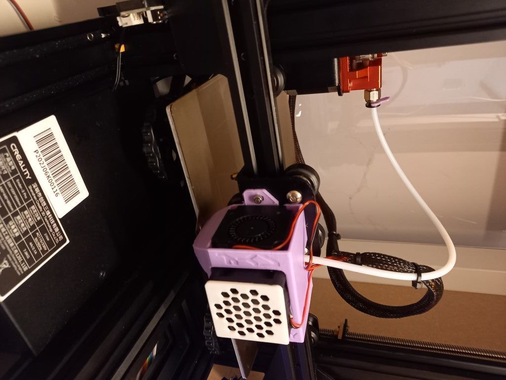

En modifiant ces lignes, les ventilateurs de refroidissement de filament ne fonctionne plus  🙃.
Pasdebip
Il faut ajuster la valeur de #define FAST_PWM_FAN_FREQUENCY si tu as laissé 31400 c'est surement trop, tu peux essayer 977 par exemple.
Bien garder activer #define FAST_PWM_FAN.
Des utilisateurs rapportent que le timer peut être utilisés pour d'autres fonctions, et du coup si la fréquence est trop élevés il peut y avoir des conflits.
Personnellement le PWM de ma carte est par défaut à 550Hz (sans fast_pwm) et je n'entends pas le découpage, le ventilateur agit comme un filtre.
Modifié (le) par Tekila63
Avec ces valeurs cela ne fonctionne pas pour moi les deux ventilos de 24 v qui sont en séries ne tournent pas si je modifie ces lignes.
Pasdebip
Et ces lignes sont bien désactivées ?
//#define FAN_SOFT_PWM
//#define SOFT_PWM_SCALE 0
//#define SOFT_PWM_DITHER
Un dernier essai en activant #define USE_OCR2A_AS_TOP sinon je ne sais pas malheureusement.
Je sais simplement que certains utilisateurs de carte mère Creality n'ont pas réussis à faire fonctionner la fonction Fast_pwm.
Je regarde cela demain .
Merci pour ton aide
Pasdebip
edit @Tekila63
//#define SOFT_PWM_SCALE 0 était activée
Je recompile ... et ça ne fonctionne pas d'ailleurs dès que j'active cette ligne #define FAST_PWM_FAN les ventilateurs deviennent muets nada ils ne tournent plus quoique je fasse derrière. .
Ce n'est pas grave en soi  j'ai déjà énormément réduit le bruit
Pasdebip

Pas de soucis j'ai malgré tout énormément avancé en doublant la ventil  refroidissement du filament tout en gardant a priori le même flux que ce que j'avais avant.
Tout cela en réduisant le bruit reste juste ce clic clic  très rapide mais franchement ça ne m'empêche pas de dormir.
