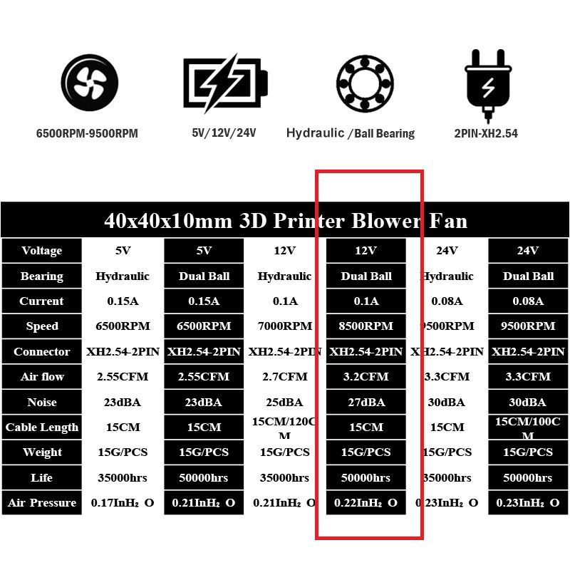

Sinon tu as ce ventilo qui est silencieux et offre un bon débit d'air pour un super prix : https://fr.aliexpress.com/item/4000382464610.html?spm=a2g0o.store_pc_home.hotSpots_6001197962678.0

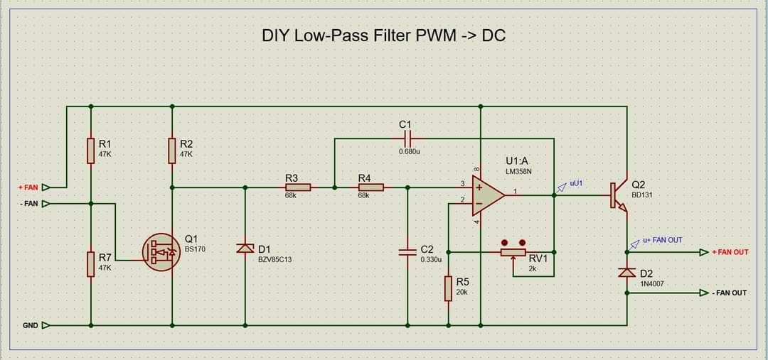

Au minima il faut un Filtre RC (Résistance + Condensateur) Passe-Bas pour que ça fonctionne, il faudra une Résistance de puissance comme elle sera en série, je dirais 3W.
Pour calculer les valeurs de la Résistance et du Condensateur il faut savoir quelle est la fréquence PWM en sortie de ta carte, quelle est la version de ta carte ?
Sinon si tu es bricoleur avec quelques notions en électronique tu peux faire le montage que j'ai partagé (Page 35) :
--> https://www.lesimprimantes3d.fr/forum/topic/17444-alfawise-longer3d-u20x-u30x-lkx-la-ventilation/?do=findComment&comment=420757
Cela a pour but de supprimer le bruit généré par la fréquence PWM tout en gardant le contrôle de la variation de vitesse, il faut simplement remplacer le ventilateur par un modèle 12V, tout y est expliqué.

Sinon si tu es bricoleur avec quelques notions en électronique tu peux faire le montage que j'ai partagé (Page 35).
Cela a pour but de supprimer le bruit généré par la fréquence PWM tout en gardant le contrôle de la variation de vitesse, il faut simplement remplacer le ventilateur par un modèle 12V, tout y est expliqué :
je te remercie pour ce lien très instructif je ferai cela dans un second temps.

Et voici un schéma raccourci pour le filtrage à partir d'une fréquence PWM 100Hz, voir P35 de ce TOPIC pour le réglage.
Le schèma P35 est plus long comparé à celui-ci, afin de filtrer une fréquence PWM à partir de 8Hz, pas besoin ici grâce à #define FAST_PWM_FAN_FREQUENCY 550
Modifié (le) par Tekila63
@pasdebip EDIT : Désolé, j'oubliais que le découpage se faisait sur la borne -, le câblage ne fonctionnera pas.
Du coup j'ai volontairement supprimé les bêtises de mon message du dessus en remplaçant le schéma par quelque chose de plus concret.
à priori un mec l'a fait avec un simple RC, mais je n'y crois pas trop vu que le découpage se fait sur la borne -, donc je ne vois pas comment ça peut fonctionner : https://jgaurorawiki.com/a5/remove-fan-pwm-noise
Je pense que le seul moyen pour que ça fonctionne avec un simple RC est de rajouter en amont un mosfet pour piloter le découpage à l'aide du +24V et de connecter le - du ventilateur au GND...alors autant prendre le schéma du dessus...

Pour la buse, c'est un 40*40*10, comme sur le premier lien.
Privilégier les roulements à billes "two balls"
Par contre les Blowers sont toujours un minimum bruyant.
