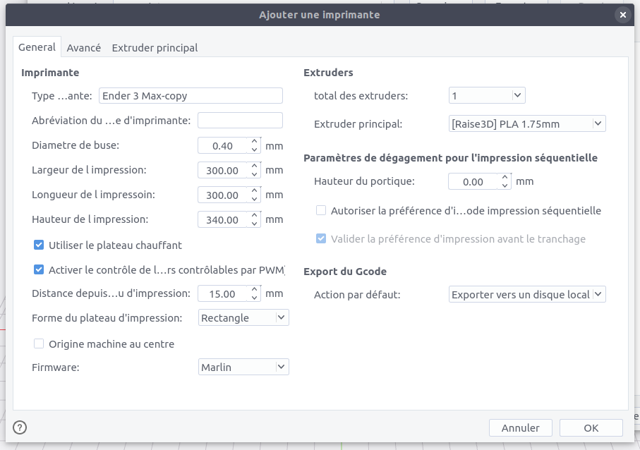

Bonjour me voilà depuis deux semaine l'heureux propriétaire d'une creality ender 3 max ,je m'en suis servis 4-5 fois et aujourd'hui dans le but de continuer une figurine j'ai lancé mon impression comme d'habitude seulement l'imprimante a planté deux fois je décide donc de re slicer le fichier en pensant qu'il était corompu et qu'elle fut ma stupeur quand j'ai vu que maintenant mon impression se lançais en bas à gauche et plus au milieu comme avant ,j'ai vérifié que la case "origine au milieu" sur le slicer était sélectionné et effectivement elle l'était ,je ne sais pas quoi faire car après quelques recherches je ne trouve personne qui a le même problème que moi ,on dirait que la machine ne sais plus on est le milieu en quelques sortes ,s'il vous plaît aidez moi j'aimerai résoudre ce problème

Je n'ai pas cette machine mais je me demande si il faut vraiment cocher cela ...
Il y a 13 heures, Sahkz a dit :
"origine au milieu"
Car quand je teste le profil trouvé sur https://www.leblog3d.fr/test-de-limprimante-creality-ender-3-max/ origine au centre se trouve décoché aprés import du profil de l'imprimante ...
Modifié (le) par PPAC
@Sahkz
je plussoie @PPAC origine au milieu, c'est normalement spécifique aux Deltas (mais c'est juste parce qu'elles n'ont pas de coins 😄 )
Je pense qu'effectivement notre ami confond "l'origine de la machine" c'est à dire le point 0 des 3 axes, avec le centrage de la pièce sur le plateau dans le slicer.
