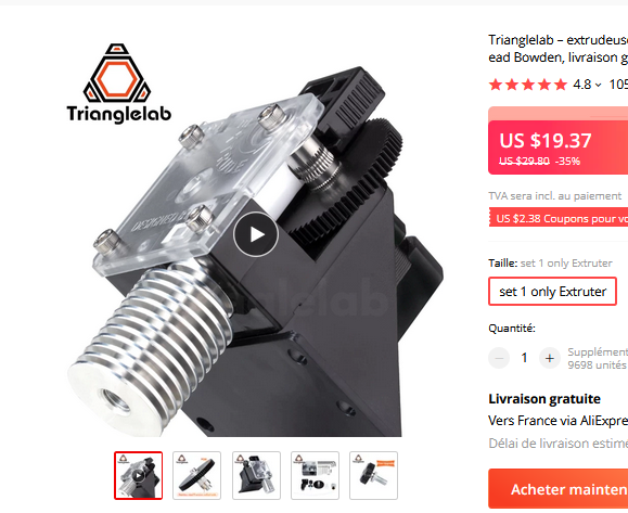

MrMagounet Posté(e) Aout 9, 2021 Partager Posté(e) Aout 9, 2021 il y a 12 minutes, Fabulos a dit : J'ai entendu dire que la genius était vraiment top oui mais je ne pensais pas à ce point haha Ca pourrait être une bonne alternative ! tu aurai un lien vers ce genre de tête ? Effectivement c'est ce que je me suis dit ! J'ai en effet pensé à une Voron ou Ratrig mais honnêtement je pense que je ne suis pas encore au niveau pour me monter entièrement ma machine sans avoir de soucis par la suite En effet elle est un peu chers ^^ Regarde mon tuto dans ma signature tu vera aussi que ma Genius est loin d'être d'origine ;). si tu ne te sent pas sur un montage de Voron ou ratrig alors ne le fait pas tu as raison il faut être motiver et préparer pour aller au bout. Pour le Matrix il est dispo sur la boutique de TriangleLab ici, j'ai un Matrix que je vais monter sur ma CR10S pro le rapport qualité prix est top, direct drive extrudeur avec heat break bi metal et ventilo + heat bloc et buse V6 mais remplaçable par du Volcano sans soucis. Lien vers le commentaire Partager sur d’autres sites More sharing options...
Fabulos Posté(e) Aout 9, 2021 Auteur Partager Posté(e) Aout 9, 2021 il y a 11 minutes, MrMagounet a dit : Regarde mon tuto dans ma signature tu vera aussi que ma Genius est loin d'être d'origine ;). Ah oui en effet je n'ai pas bien fait attention il y a 13 minutes, MrMagounet a dit : Pour le Matrix il est dispo sur la boutique de TriangleLab ici, j'ai un Matrix que je vais monter sur ma CR10S pro le rapport qualité prix est top, direct drive extrudeur avec heat break bi metal et ventilo + heat bloc et buse V6 mais remplaçable par du Volcano sans soucis. Ca à l'air d'être du bon Matos pour le prix ! je vais voir si je trouve quelques vidéos dessus Lien vers le commentaire Partager sur d’autres sites More sharing options...
