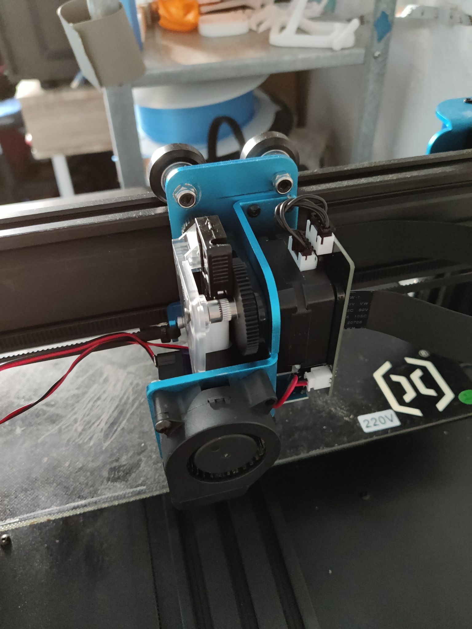

MrMagounet Posté(e) Septembre 6, 2021 Posté(e) Septembre 6, 2021 il y a 1 minute, Fabulos a dit : Ma machine n'est donc plus d'origine mais jusque là je n'avais rien changé dessus. Ok peux tu nous mettre des photos de ton installation ? Pour voir ce que cela donne car en effet la on a un modèle classique avec hotend E3D V6 clone. J'aurais plus pris la mecanique interne de cette extrudeur pour le placer sur celui d'origine de la X1 ou pris in modèle Aero si je voulais changer completement l'extrudeur. Note Extrudeur de X1 Genius est clone Titan Aero donc bien plus compacte.

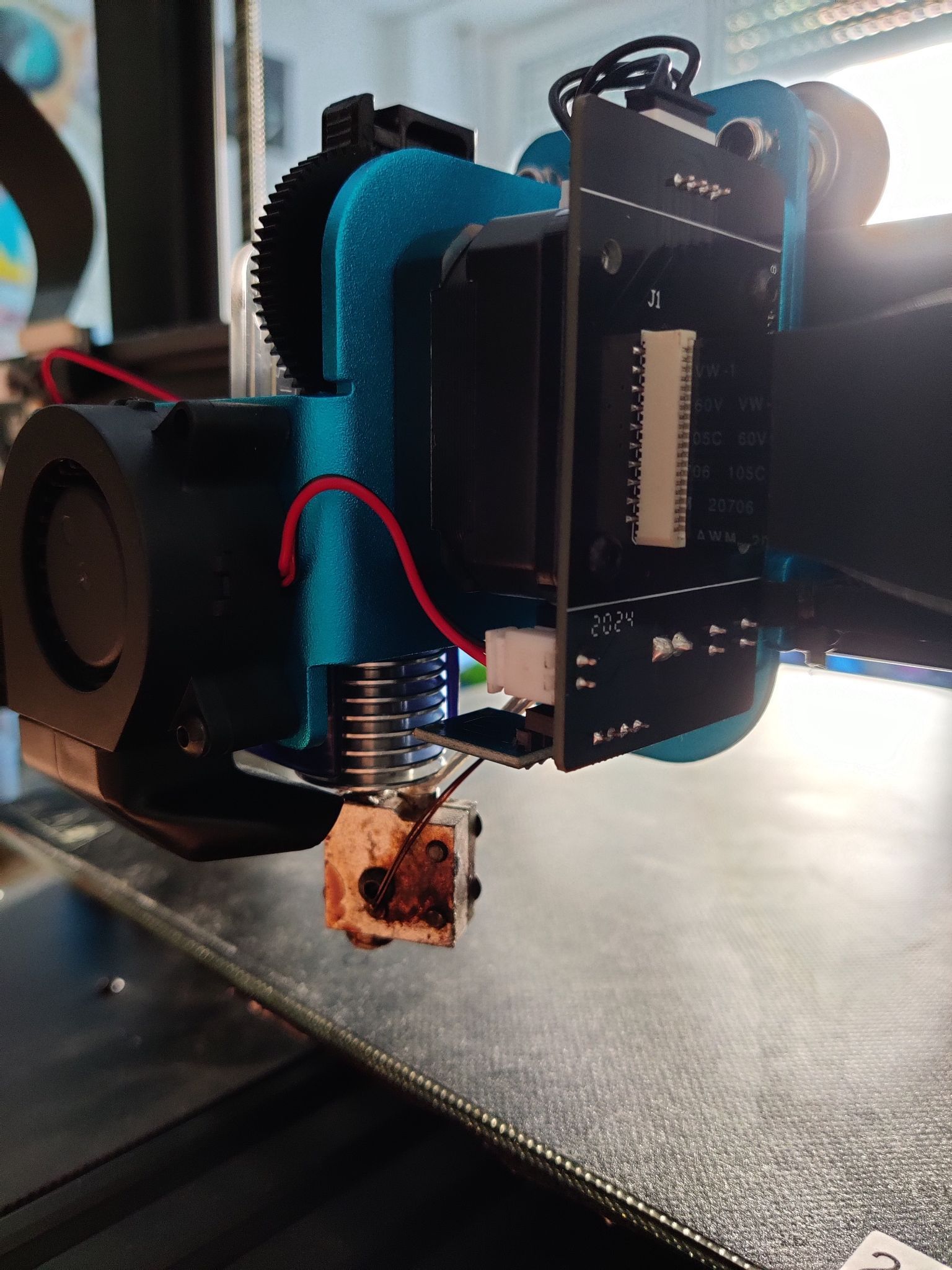

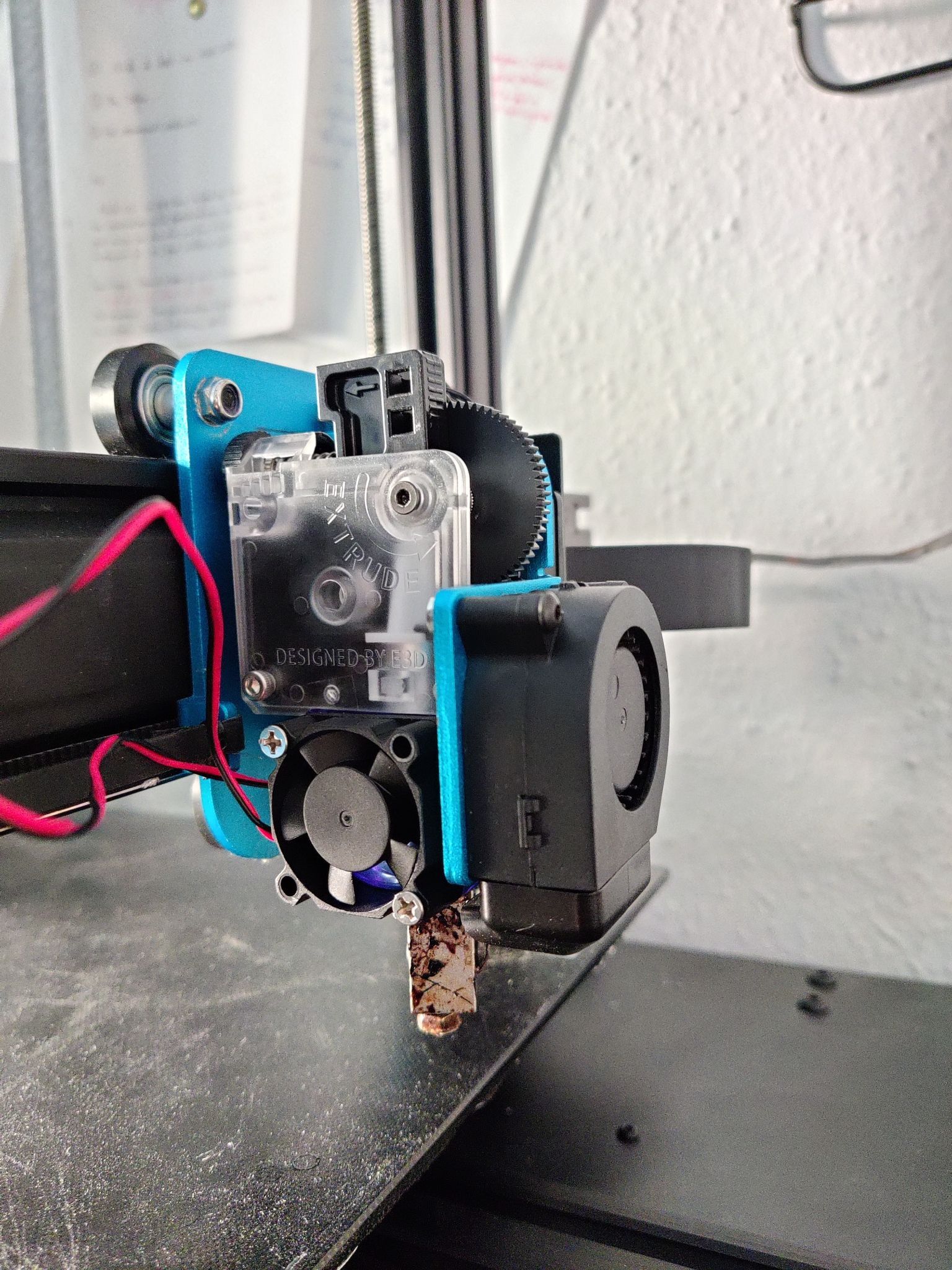

Fabulos Posté(e) Septembre 6, 2021 Auteur Posté(e) Septembre 6, 2021 il y a 24 minutes, MrMagounet a dit : Ok peux tu nous mettre des photos de ton installation ? Pour voir ce que cela donne car en effet la on a un modèle classique avec hotend E3D V6 clone. J'aurais plus pris la mecanique interne de cette extrudeur pour le placer sur celui d'origine de la X1 ou pris in modèle Aero si je voulais changer completement l'extrudeur. Note Extrudeur de X1 Genius est clone Titan Aero donc bien plus compacte. Voilà des photos:

Yellow T-pot Posté(e) Septembre 6, 2021 Posté(e) Septembre 6, 2021 Il y a 2 heures, Fabulos a dit : Ma machine n'est donc plus d'origine mais jusque là je n'avais rien changé dessus. Hello @Fabulos, juste pour comprendre...normalement un extrudeur Titan ne doit pas beaucoup évoluer d'un clone à l'autre. Tu as regardé ce qui positionne ta buse plus bas maintenant par rapport à avant ?

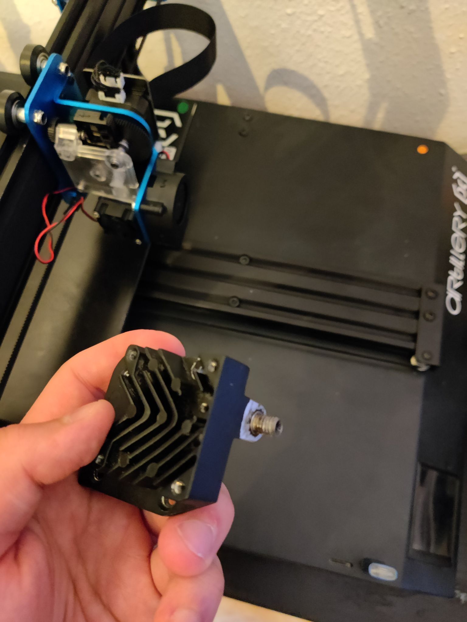

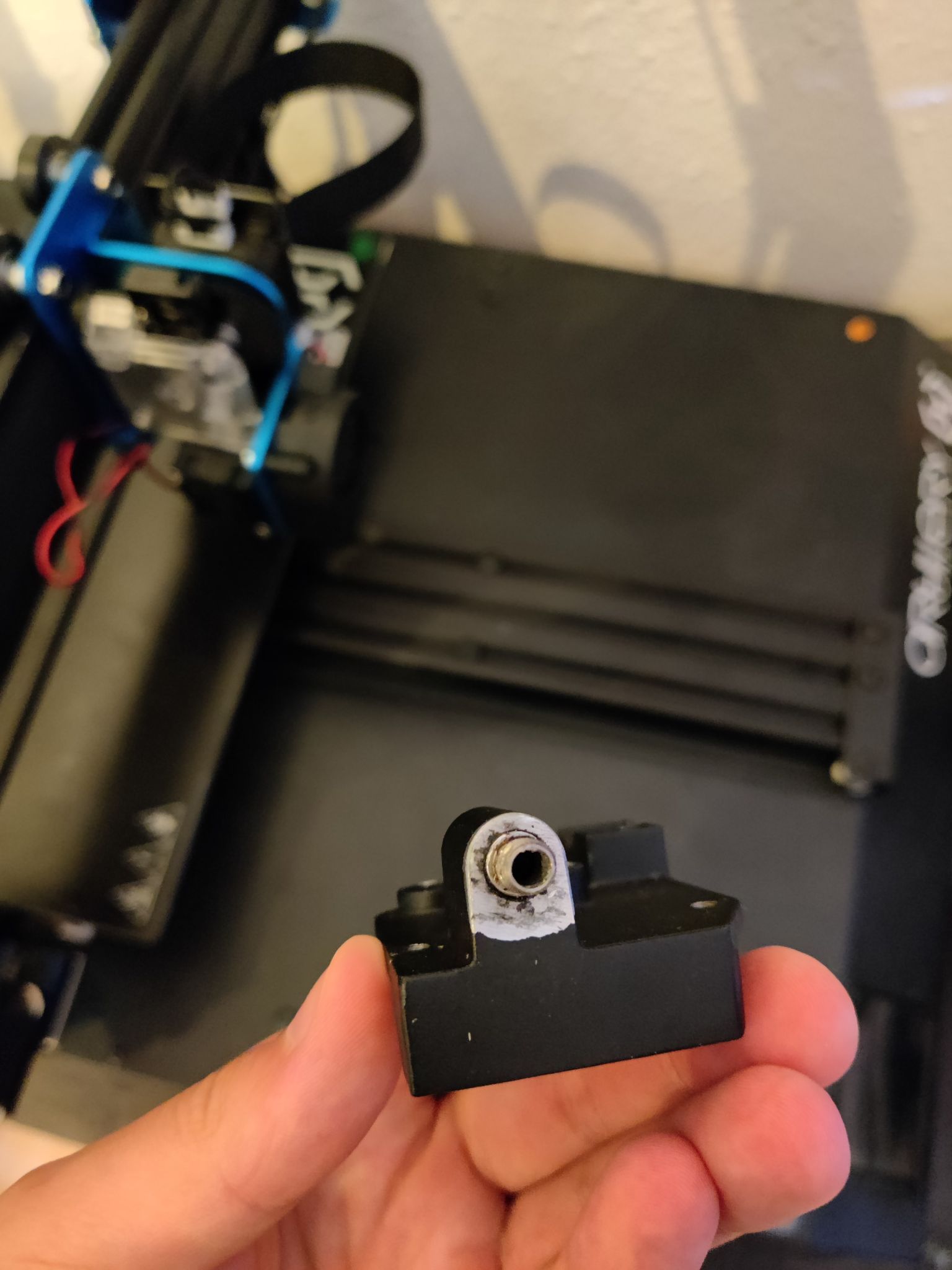

Fabulos Posté(e) Septembre 6, 2021 Auteur Posté(e) Septembre 6, 2021 à l’instant, Yellow T-pot a dit : Hello @Fabulos, juste pour comprendre...normalement un extrudeur Titan ne doit pas beaucoup évoluer d'un clone à l'autre. Tu as regardé ce qui positionne ta buse plus bas maintenant par rapport à avant ? Hello! Alors effectivement il y a un radiateur long contrairement à avant comme tu peux le voir sur la photo. Ce qui fait perdre pas mal de place.
Yellow T-pot Posté(e) Septembre 6, 2021 Posté(e) Septembre 6, 2021 à l’instant, Fabulos a dit : Alors effectivement il y a un radiateur long contrairement à avant comme tu peux le voir sur la photo. Ce qui fait perdre pas mal de place. Ok et tu ne peux pas garder uniquement le nouveau Titan et revenir à l'ancien radia d'origine de la X1 ? Normalement, ça doit s'adapter, la forme est standard.
Fabulos Posté(e) Septembre 6, 2021 Auteur Posté(e) Septembre 6, 2021 à l’instant, Yellow T-pot a dit : Ok et tu ne peux pas garder uniquement le nouveau Titan et revenir à l'ancien radia d'origine de la X1 ? Normalement, ça doit s'adapter, la forme est standard. Si tout à fait, sauf que la autre soucis, impossible de sortir le heatsink (c'est le nom il me semble) du radiateur plat de base

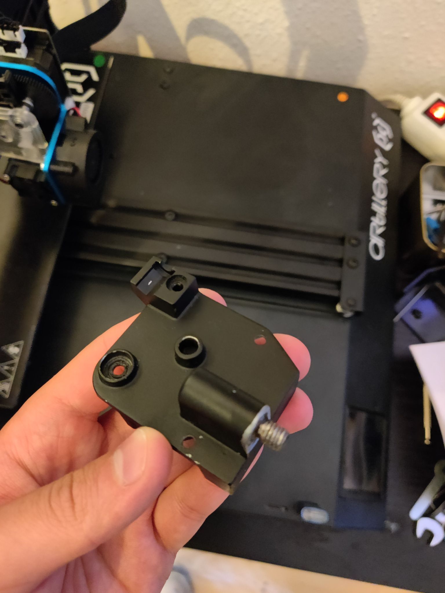

Yellow T-pot Posté(e) Septembre 6, 2021 Posté(e) Septembre 6, 2021 il y a 17 minutes, Fabulos a dit : Si tout à fait, sauf que la autre soucis, impossible de sortir le heatsink (c'est le nom il me semble) du radiateur plat de base Pour moi, le heatsink, c'est le nom anglais du radiateur, c'est le heatbreak (brise chaleur) le tube fileté entre le radia et le bloc de chauffe que tu n'arrives pas à retirer ? Tu as une chtite photo qu'on voit à quoi ça ressemble ?
Fabulos Posté(e) Septembre 6, 2021 Auteur Posté(e) Septembre 6, 2021 il y a 8 minutes, Yellow T-pot a dit : Pour moi, le heatsink, c'est le nom anglais du radiateur, c'est le heatbreak (brise chaleur) le tube fileté entre le radia et le bloc de chauffe que tu n'arrives pas à retirer ? Tu as une chtite photo qu'on voit à quoi ça ressemble ? Oui c'est ça le heatbreak! Impossible de l'enlever, voici les photos :
MrMagounet Posté(e) Septembre 6, 2021 Posté(e) Septembre 6, 2021 il y a 29 minutes, Yellow T-pot a dit : Ok et tu ne peux pas garder uniquement le nouveau Titan et revenir à l'ancien radia d'origine de la X1 ? Normalement, ça doit s'adapter, la forme est standard. il y a 9 minutes, Yellow T-pot a dit : Pour moi, le heatsink, c'est le nom anglais du radiateur, c'est le heatbreak (brise chaleur) le tube fileté entre le radia et le bloc de chauffe que tu n'arrives pas à retirer ? Tu as une chtite photo qu'on voit à quoi ça ressemble ? En fait comme dit plus haut sur les Artillery on a pas un clone de titan mais un clone de titan Aero ce qui induit de la Heatsink est intégrer a la plaque latérale du titan. C'est pour cela que j'aurais soit pris un modèle aero soit faut démoter le titan triangle et recupérer les picèe et donc fait un modèle fusionne des 2 qui sera bien suppérieur au modèle d'origine artillery. Le defaut de l'artillety ce sont les pièce plastique de qualité douteuse. 1
MrMagounet Posté(e) Septembre 6, 2021 Posté(e) Septembre 6, 2021 Fabulos pour retirer le heatbreak du heatsink d'origine tu as des vis 6 pans a desserrer.
Fabulos Posté(e) Septembre 6, 2021 Auteur Posté(e) Septembre 6, 2021 à l’instant, MrMagounet a dit : En fait comme dit plus haut sur les Artillery on a pas un clone de titan mais un clone de titan Aero ce qui induit de la Heatsink est intégrer a la plaque latérale du titan. C'est pour cela que j'aurais soit pris un modèle aero soit faut démoter le titan triangle et recupérer les picèe et donc fait un modèle fusionne des 2 qui sera bien suppérieur au modèle d'origine artillery. Le defaut de l'artillety ce sont les pièce plastique de qualité douteuse. J'ai pensé à combiner les deux en effets! Le soucis maintenant c'est sur le heatbreak est foutu, j'ai essayé de le retirer à la pince et ça n'a pas vraiment marché , donc il faudrait que je rachète la pièce où qu'on trouve un autre moyen
Fabulos Posté(e) Septembre 6, 2021 Auteur Posté(e) Septembre 6, 2021 à l’instant, MrMagounet a dit : Fabulos pour retirer le heatbreak du heatsink d'origine tu as des vis 6 pans a desserrer. Je n'ai aucune vis sur le mien
