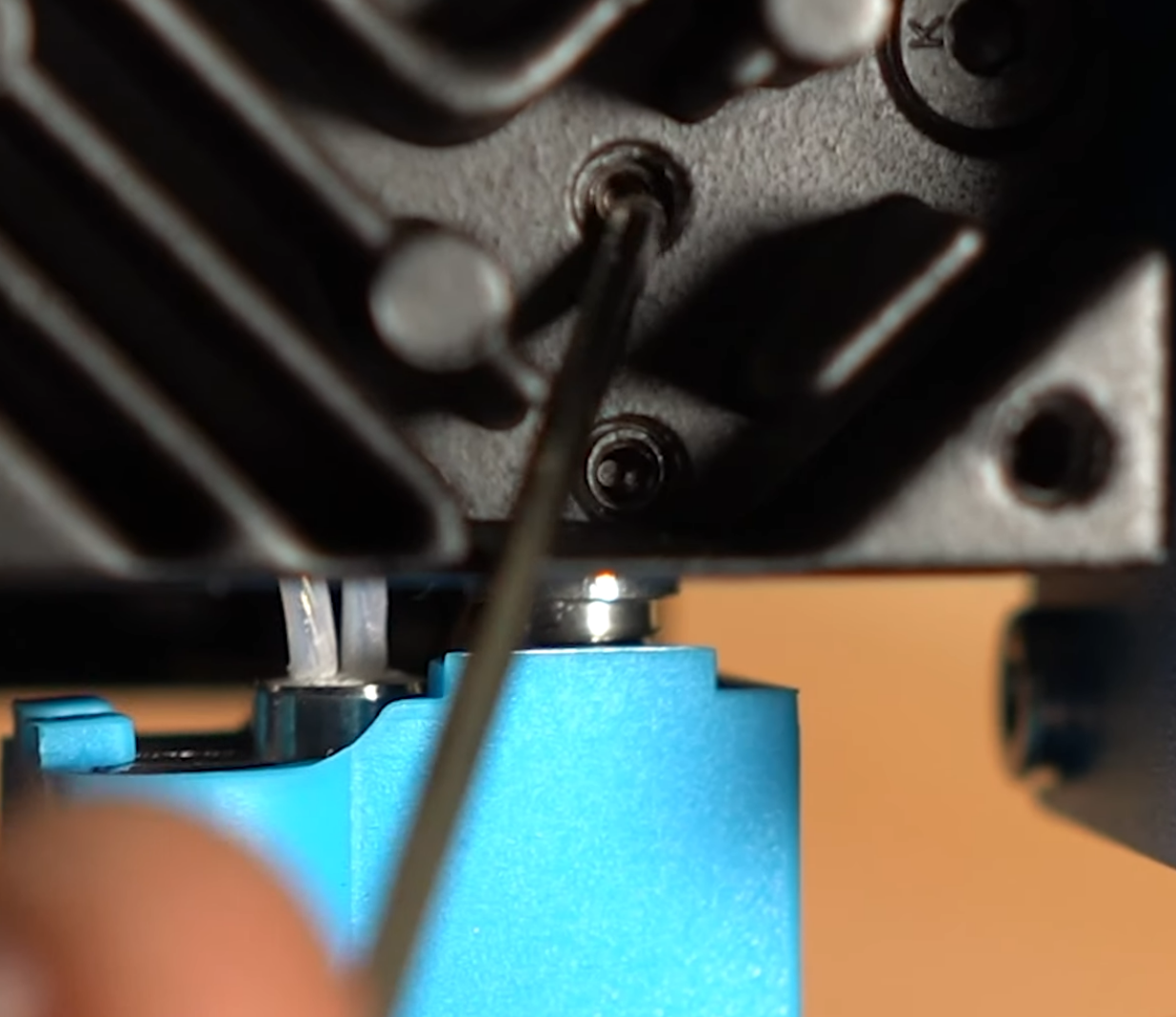

Fabulos Posté(e) Septembre 6, 2021 Auteur Partager Posté(e) Septembre 6, 2021 il y a 1 minute, MrMagounet a dit : Fabulos pour retirer le heatbreak du heatsink d'origine tu as des vis 6 pans a desserrer. Oh petard j'avais mal vu les vis Lien vers le commentaire Partager sur d’autres sites More sharing options...
Yellow T-pot Posté(e) Septembre 6, 2021 Partager Posté(e) Septembre 6, 2021 il y a 4 minutes, Fabulos a dit : J'ai pensé à combiner les deux en effets! Le soucis maintenant c'est sur le heatbreak est foutu Il se retrouve facilement pour quelques euros, par contre il ne faut pas abimer la plaque alu noire... Lien vers le commentaire Partager sur d’autres sites More sharing options...
Fabulos Posté(e) Septembre 6, 2021 Auteur Partager Posté(e) Septembre 6, 2021 @MrMagounetmission accomplie j'ai réussi à enlever le heatbreak en dévissant Lien vers le commentaire Partager sur d’autres sites More sharing options...
MrMagounet Posté(e) Septembre 6, 2021 Partager Posté(e) Septembre 6, 2021 il y a 7 minutes, Fabulos a dit : Je n'ai aucune vis sur le mien Normalement ce sont des tout petite vis affleurante a défaire avec une petite clé allen Lien vers le commentaire Partager sur d’autres sites More sharing options...
Fabulos Posté(e) Septembre 6, 2021 Auteur Partager Posté(e) Septembre 6, 2021 il y a 3 minutes, Yellow T-pot a dit : Il se retrouve facilement pour quelques euros, par contre il ne faut pas abimer la plaque alu noire... Oui il le vende sur le site artillery fr Lien vers le commentaire Partager sur d’autres sites More sharing options...
MrMagounet Posté(e) Septembre 6, 2021 Partager Posté(e) Septembre 6, 2021 à l’instant, Fabulos a dit : @MrMagounetmission accomplie j'ai réussi à enlever le heatbreak en dévissant Ok a présent si le Heatbreak est foutu (ce que je veux bien croire), a ta place j'en profiterais pour passer en heatbreak bimetal comme ces modèle ci : modèle A modèle B Lien vers le commentaire Partager sur d’autres sites More sharing options...

Yellow T-pot Posté(e) Septembre 6, 2021 Partager Posté(e) Septembre 6, 2021 il y a 9 minutes, Fabulos a dit : @MrMagounetmission accomplie j'ai réussi à enlever le heatbreak en dévissant en dévissant ces 2 petites vis là....ok impec Tu n'as plus qu'a mixer les deux extrudeurs pour en remonter un tout propre ! Lien vers le commentaire Partager sur d’autres sites More sharing options...

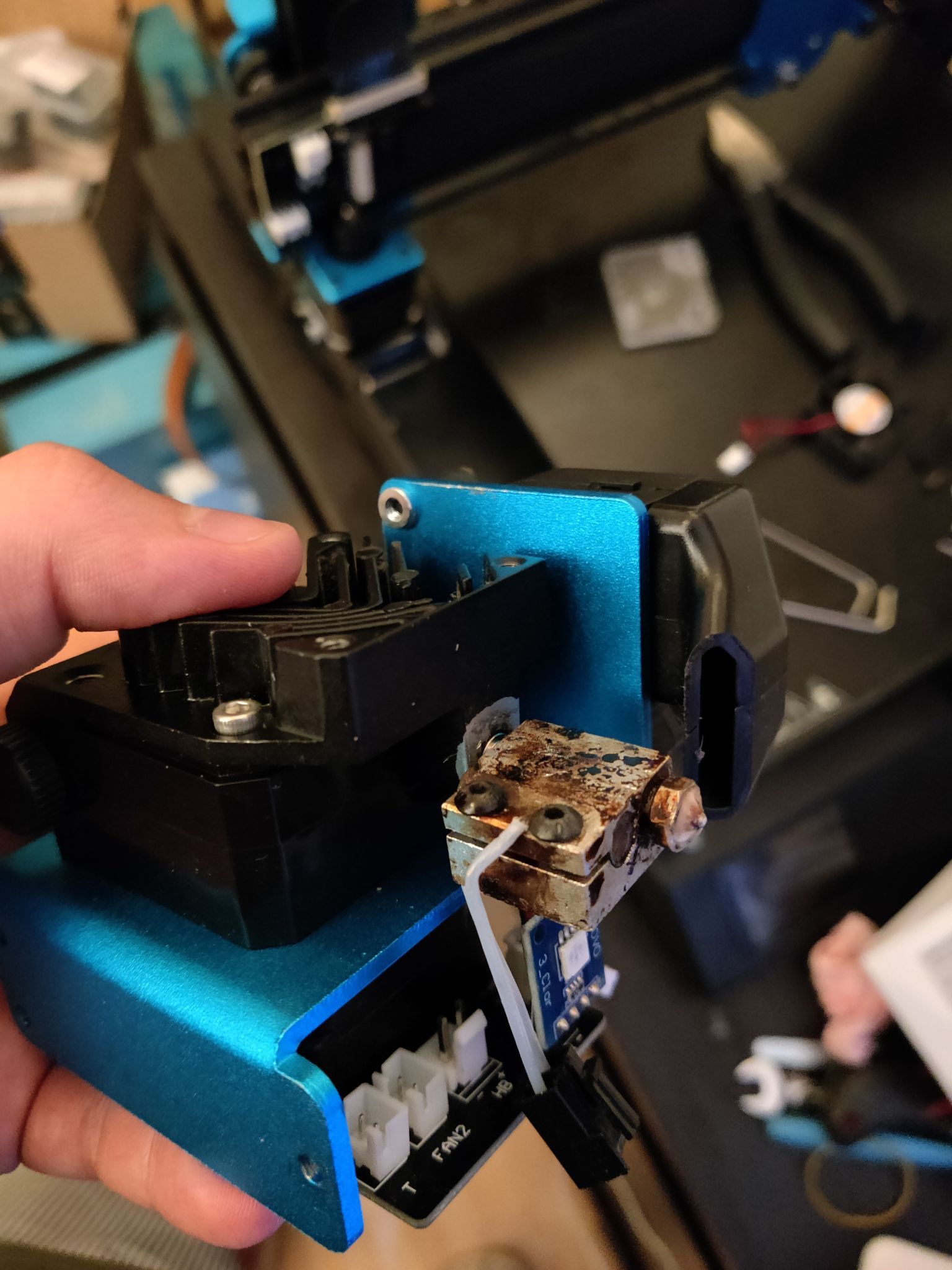

Fabulos Posté(e) Septembre 6, 2021 Auteur Partager Posté(e) Septembre 6, 2021 Bon Bad news... Je vais racheter une pièce Lien vers le commentaire Partager sur d’autres sites More sharing options...
MrMagounet Posté(e) Septembre 6, 2021 Partager Posté(e) Septembre 6, 2021 il est ou le cable de la cartouche chauffante ? sa demanderais a être nettoyer sa dit donc mdr Lien vers le commentaire Partager sur d’autres sites More sharing options...
Fabulos Posté(e) Septembre 6, 2021 Auteur Partager Posté(e) Septembre 6, 2021 il y a 2 minutes, Fabulos a dit : Bon Bad news... Je vais racheter une pièce Si vous avez des liens pour une meilleure pièce c'est le moment! Lien vers le commentaire Partager sur d’autres sites More sharing options...
MrMagounet Posté(e) Septembre 6, 2021 Partager Posté(e) Septembre 6, 2021 (modifié) quels pièce tu doit racheter exactement ? euh le cable de cartouche chauffante est ou ? Modifié (le) Septembre 6, 2021 par MrMagounet Lien vers le commentaire Partager sur d’autres sites More sharing options...
Fabulos Posté(e) Septembre 6, 2021 Auteur Partager Posté(e) Septembre 6, 2021 il y a 2 minutes, MrMagounet a dit : il est ou le cable de la cartouche chauffante ? sa demanderais a être nettoyer sa dit donc mdr Il s'est cassé Lien vers le commentaire Partager sur d’autres sites More sharing options...
Fabulos Posté(e) Septembre 6, 2021 Auteur Partager Posté(e) Septembre 6, 2021 il y a 2 minutes, MrMagounet a dit : quels pièce tu doit racheter exactement ? euh le cable de cartouche chauffante est ou ? Je pense je vais racheter tout le bloc de chauffe Lien vers le commentaire Partager sur d’autres sites More sharing options...
MrMagounet Posté(e) Septembre 6, 2021 Partager Posté(e) Septembre 6, 2021 il y a 1 minute, Fabulos a dit : Je pense je vais racheter tout le bloc de chauffe La cartouche de chauffe reste un résistance donc y a pas de bonne ou mauvaise sa pas de soucis. Pour le heat Block si tu veux pas avoir a change aussi la thermistance (sonde qui coup 1€) reste sur le modèle d'origine artillery. Moi je suis passer en heatblock Cuivre Plaqué nickel, mais c'est pas essetniel pour ton usage Lien vers le commentaire Partager sur d’autres sites More sharing options...
Fabulos Posté(e) Septembre 6, 2021 Auteur Partager Posté(e) Septembre 6, 2021 il y a 1 minute, MrMagounet a dit : La cartouche de chauffe reste un résistance donc y a pas de bonne ou mauvaise sa pas de soucis. Pour le heat Block si tu veux pas avoir a change aussi la thermistance (sonde qui coup 1€) reste sur le modèle d'origine artillery. Moi je suis passer en heatblock Cuivre Plaqué nickel, mais c'est pas essetniel pour ton usage D'accord je vais rester sur le modèle de base alors! C'est vrai que pour le moment je n'utilise que du PLA donc je pense pas avoir besoin de ce genre de heatblock, pour les matériaux à haute température j'ai une autre machine depuis peu Lien vers le commentaire Partager sur d’autres sites More sharing options...
