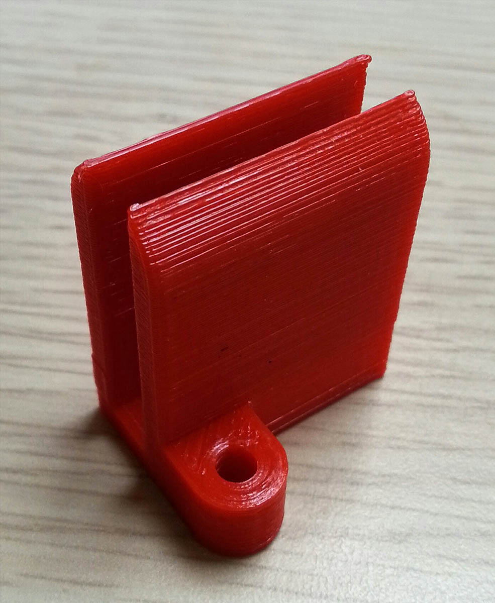

Trob Posté(e) Juillet 21, 2016 Posté(e) Juillet 21, 2016 Hello, Sous Repetier, j'ai imprimé cette pièce qui fait partie d'un ensemble pour un guide filament articulé ( http://www.thingiverse.com/thing:581428 ) A l'origine, elle est orientée de cette façon : Mais quand je l'imprime, elle est inversée : A noter que le plateau bouge dans le bon sens quand je le déplace manuellement. Vous auriez une idée sur la question ?
damdam2959 Posté(e) Juillet 21, 2016 Posté(e) Juillet 21, 2016 Bonjour ce problème s'appelle l'impression inverssée miroir perso je l'ai regle en inversant mon endstop X au lieu qu'il soit a droite je l'ai mis a gauche (bien sur modifier l'inversement dans marlin) http://www.zem.fr/reprap-3d-syndrome-de-limpression-inversee/ bien a vous 1
Trob Posté(e) Juillet 21, 2016 Auteur Posté(e) Juillet 21, 2016 Merci @damdam2959, décidément, je les attire. Moi j'ai le syndrome du gars qui voudrait bien imprimer et plus se soucier de résoudre des histoires de matos ! Comme j'ai passé déjà un temps incroyable à régler le Marlin, je vais faire plus simple : inverser la pièce avant d'imprimer. N’empêche, je voudrais bien savoir pourquoi ça le fait sur certaines machines et pas sur d'autres. Je vais essayer d'imprimer un poulet pour conjurer le mauvais sort

Morpheus Posté(e) Juillet 21, 2016 Posté(e) Juillet 21, 2016 Ca ne le fait pas sur les machines dont endstops sont du bon côtés, marlin est programmé avec des spécifications et configurations standards, en gros pour lui tu part d'un point avant gauche, si ton endstops y par exemple est inversé par rapport à ce qu'il sait tu aura donc l'effet miroir ! Logique. 2 solutions: La première inversé le endstop concerné la deuxième aller dans la ligne du endstop dans marlin et lui dire le contraire.
Trob Posté(e) Juillet 21, 2016 Auteur Posté(e) Juillet 21, 2016 Je note les solutions, je ferais ça quand j'aurais résolu un autre problème, car oui, ça continue.... RDV sur un autre topic
