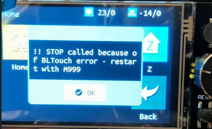

maxvi33 Posté(e) Aout 17, 2021 Auteur Posté(e) Aout 17, 2021 Hello, Merci beaucoup pour ton aide fran6p, j'ai pu apprendre pleins de choses ! Bon premier test hier soir et ca l'air pas trop mal.. J'ai le homing XY qui fonctionne mais pas le Z: Ensuite comme on peut aussi le voir, je pense que je me suis trompé dans le sens du câblage du sensor du bed. Enfin l'axe Z est inversé mais pour cela, je sais comment faire Je vais essayer de faire quelques recherches pour ces erreurs et retest ! Merci encore des votre aide, ca ma permis de bien avancer
PPAC Posté(e) Aout 17, 2021 Posté(e) Aout 17, 2021 (modifié) il y a 9 minutes, maxvi33 a dit : je pense que je me suis trompé dans le sens du câblage du sensor du bed. Cela ressemble plus a une erreur de connecteur. Car -14°C en mesure c'est quand on a un défaut de continuité / un faux contactes sur les fils de la thermistance où que la thermistance n'est tout simplement pas branché. Aussi, il n'y a pas de polarité pour une thermistance. Pour le reste là je ne sais pas vraiment. Le problème de Home Z doit être lié au problème de BLTouch. Modifié (le) Aout 17, 2021 par PPAC 1
maxvi33 Posté(e) Aout 17, 2021 Auteur Posté(e) Aout 17, 2021 Merci de ta réponse PPAC Maintenant que tu dis ca PPAK, tu as raison, j'ai un mosfet externe sur la ender 5 plus.. Je crois avoir branché la commande de ce mosfet et pas l'alimentation ... Je sais pas trop, je regarderai ce soir... En tout cas oui, la thermistance à pas de sens de branchements donc j'ai du me planter de connecteur
maxvi33 Posté(e) Aout 17, 2021 Auteur Posté(e) Aout 17, 2021 Il y a 6 heures, PPAC a dit : que la thermistance n'est tout simplement pas branché Elle était branché au mauvais endroit.. ca fonctionne maintenant ! Me reste ce soucis du homing axe Z.. J'ai essayé des commandes comme M402 & M401 mais même errreur..
PPAC Posté(e) Aout 17, 2021 Posté(e) Aout 17, 2021 (modifié) il y a une heure, maxvi33 a dit : Me reste ce soucis du homing axe Z.. J'ai essayé des commandes comme M402 & M401 mais même errreur.. Je n'ai pas de BLTouch. Mais il me semble que pour certaine version de BLTouch il y a des inversion a faire pour certains fils ... il faut bien regarder les nommage des pins sur le BlTouch et non les couleur des câbles. Comment a tu branché le BlTouch sur la carte SKR-2 comme dans cette doc https://github.com/bigtreetech/SKR-2/blob/master/Hardware/BIGTREETECH SKR 2 user manual.pdf ? Et sinon tu aura peut être des pistes sur le comportement et les commande g-codes mais pas pour les connexions sur la carte car c'est une autre carte avec Modifié (le) Aout 17, 2021 par PPAC
maxvi33 Posté(e) Aout 18, 2021 Auteur Posté(e) Aout 18, 2021 Il y a 13 heures, PPAC a dit : BLTouch il y a des inversion a faire pour certains fils Effectivement dans mon cas j'ai inversé les fils rouge/marron et gris/noir J'ai aussi inversé le Z axis "#define INVERT_Z_DIR true" du coup, le homing fonctionne peccable! Par contre quand je souhaite bouger manuellement mon axe Z, cette fois l'axe est inversé alors j'ai inversé l'axe Z aussi dans les paramètres de l'écran tft et tout est fonctionnel. Je vais peut être réussir a faire une impression avant la fin de la semaine Ce soir je m'occupe de pourquoi le ventilateur en face du heatbreaker ne s'allume pas quand la temperature de buse est au dessus de 50°C Merci de ton aide et gentillesse PPAC, c'est grave cool d'apprendre ce genre de choses 1
