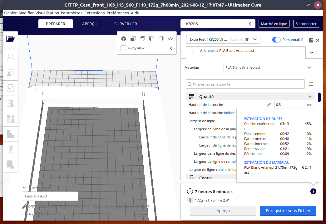

PPAC PostĂ©(e) Aout 12, 2021 PostĂ©(e) Aout 12, 2021 (modifiĂ©) Salutation ! Tu doit imprimer avec une hauteur de couche de 0.1mm pour obtenir 21h si tu augment la hauteur de couche tu devrais gagner en temps. Avec une buse de 0.5mm si je met une hauteur de couche de 0.3mm cela ne prend plus que 7h... AprĂšs oui il y a pleins d'ajustements a faire pour gagner en vitesse dâimpression mais via l'interface de repetier host qui utilise cura engime comme trancheur lĂ c'est pas gagnĂ© que l'on te trouve les bon noms de paramĂštres ... Je te proposerais d'installer (Ă©ventuellement juste pour faire des essais de paramĂštres de dĂ©coupage) Ultimaker Cura https://github.com/Ultimaker/Cura/releases (qui embarque un cura engine tu aura peut ĂȘtre une version diffĂ©rente mais en gros tu aura des pistes et pour moi, plus de facilitĂ© a tester et avoir des stats) et aussi de profiter du greffon "Settings guides" via le marchĂ© en ligne pour avoir des information sur les paramĂštres. En gros tu va devoir jouer sur l'Ă©paisseur de la coque, nombre de couches du dessus et du dessous, l'ensemble des vitesses (impression de la coques extĂ©rieurs, de remplissage, dĂ©placements, ...) et utiliser une hauteur de couche la plus grande possible avec ton imprimante / buse pour gagner en temps et comme tu la dĂ©jĂ testĂ© avec le taux de remplissage.  Edit : Aussi, si tu augmente la vitesse d'impression, donc du dĂ©bit, il faudra aussi augmenter la tempĂ©rature d'impression pour faciliter l'extrusion plus soutenue ... Et enfin sur les imprimantes, via lâĂ©cran, bien souvent, il y a un taux ou pourcentage de vitesse normalement a 100% que tu peux augmenter par lâĂ©cran ou via la commande M220: Set Feedrate Percentage ModifiĂ© (le) Aout 12, 2021 par PPAC 2

ARTYFACTORY Posté(e) Aout 30, 2021 Auteur Posté(e) Aout 30, 2021 Au bout de plusieurs essais et quelques galeres :), le reglage des couches sur 0.3mm est un bon compromis,sur 1h15 de travail,je perds seulement 5 mn par rapport a 0.4mm,mais je gagne en solidité en particulier sur le maillage,et surtout je gagne jusqu'a plusieurs heures! couche: 0.3mm ; densite:22% ; vitesse :MAX. C'est bien mieux quand le boitier a sa base sur le bed,souvent on doit le retourner par rapport a la sortie de freecad.
