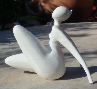

manie Posté(e) Aout 16, 2021 Posté(e) Aout 16, 2021 Artiste amateur, je me sers de l'impression 3D pour fabriquer des sculptures, jusqu'ici en PLA. L'aspect extérieur de chaque sculpture doit être parfait, c'est important pour l'esthétique. Mais à cause de mon inexpérience et/ou de mon style, chaque sculpture est soit pleine de supports, soit en plusieurs pieces qu'il me faut recoller. Donc j'ai pratiquement toujours des défauts à masquer, et cela se termine par du poncage (qui modifie localement la couleur) , du masquage, et en toute fin de la peinture. Et alors je regrette l'achat du PLA de la super couleur qui me plaisait tant. Suis condamnée à n'imprimer qu'en PLA de la couleur la moins chère? Y a-t-il moyen d'éviter cela? Avec d'autres matières? avec ... je ne sais pas quoi?

manie Posté(e) Septembre 29, 2021 Auteur Posté(e) Septembre 29, 2021 Je me occupée d'autre chose que d'impression 3D et n'ai pas fait attention à ta question. C'est sur quels type d'objets que tu as des problèmes de supports ? Sur toute surface ayant un surplomb long et peu pentu. par exemple une surface ressemblant de pres ou de loin à une sphère, ou une sphere allongée couchée sur le coté, comme la cuisse droite sur la sculpture ci contre
