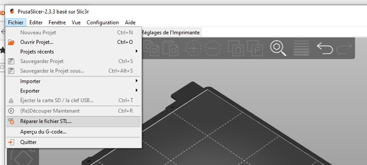

jcjames_13009 Posté(e) Aout 18, 2021 Partager Posté(e) Aout 18, 2021 Salut @Corgizer Je ne sais pas si ça peut t'aider mais dans PrusaSlicer il y a une option pour réparer les fichiers .stl A voir... JC Lien vers le commentaire Partager sur d’autres sites More sharing options...
Corgizer Posté(e) Aout 18, 2021 Auteur Partager Posté(e) Aout 18, 2021 oui j'ai genre 10 logiciels deja, et j'ai tester ca aussi. mais il enleve qu'un partie des trous. ca me fait toujours des cavernes dans mon modèle. je crois que a part le redessiné il y a pas l'air d'avoir d'option 1 Lien vers le commentaire Partager sur d’autres sites More sharing options...

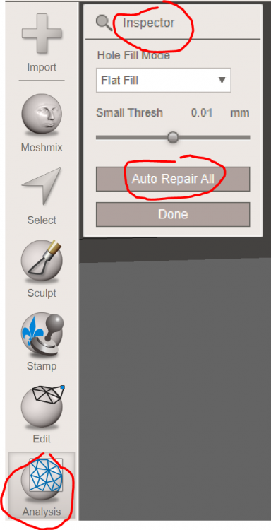

Yellow T-pot Posté(e) Aout 18, 2021 Partager Posté(e) Aout 18, 2021 Il y a 11 heures, Corgizer a dit : la seule option que j'ai trouver qui pourrait être ce que je recherche c'est "make a solid" dans meshmixer Hello, et l'option Inspector/auto repair all, tu as essayé ? Lien vers le commentaire Partager sur d’autres sites More sharing options...
Corgizer Posté(e) Aout 18, 2021 Auteur Partager Posté(e) Aout 18, 2021 (modifié) pareil ca déforme tout de partout, même extérieur, mais j'ai incorporé des centaines de pavés moi même sur tout les trous, ducoup c'est bon je crois Modifié (le) Aout 18, 2021 par Corgizer Lien vers le commentaire Partager sur d’autres sites More sharing options...
