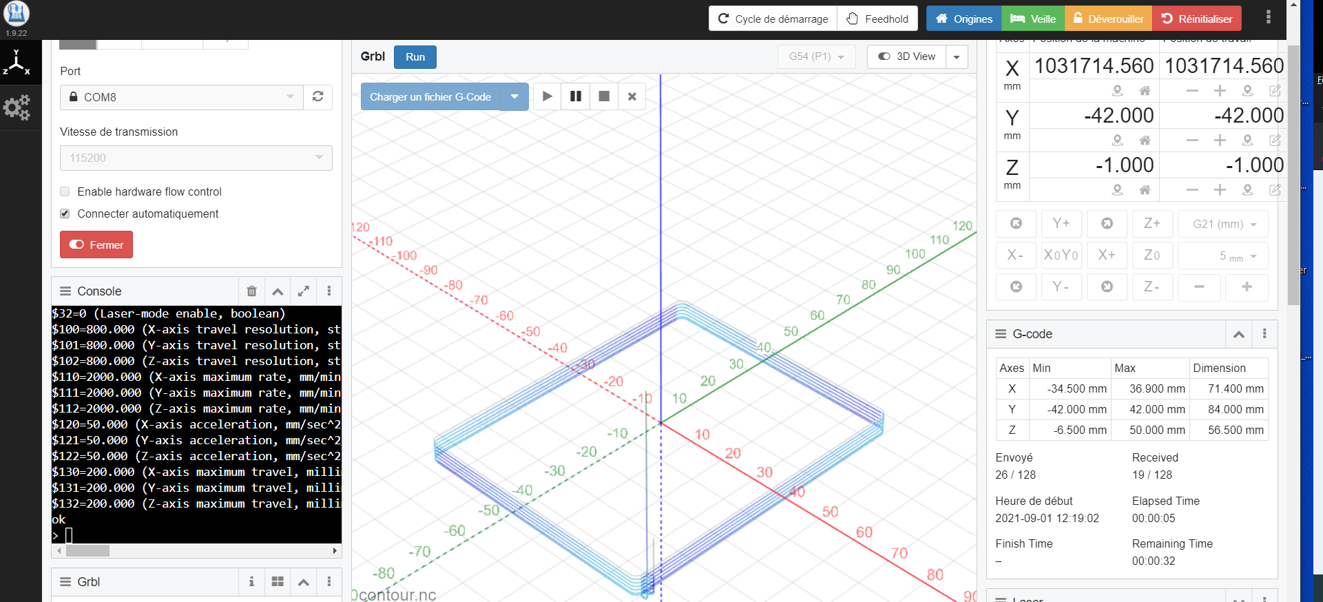

Pat 13 Posté(e) Aout 31, 2021 Auteur Partager Posté(e) Aout 31, 2021 (modifié) Bonsoir a tous (je reviens vers vous car le forum de Bernard a un petit souci ) j ai un peu avancé sur ma cnc mais j'ai un problème pour la faire marcher . j'ai suivi a la lettre une vidéo qui montre comment créer une pièce que j'ai appelé "rond de bois"avec fusion 360 et ainsi générer un gcode . Ce gcode je l'envoie dans CNCjs mais quand je démarre elle me fait que très peu de mouvement et j'ai un message error : Grbl 1.1h ['$' for help] > $ [HLP:$$ $# $G $I $N $x=val $Nx=line $J=line $SLP $C $X $H ~ ! ? ctrl-x] > X-10.2 Y13.6 Z-1 I-14.583 J8.738 (line=22) error:36 (Invalid gcode ID:36) Avez vous une petite idée du problème ? A+ gcode rond de bois (fusion 360).rtf Modifié (le) Aout 31, 2021 par Pat 13 Lien vers le commentaire Partager sur d’autres sites More sharing options...
PPAC Posté(e) Aout 31, 2021 Partager Posté(e) Aout 31, 2021 (modifié) Salutation ! il y a 45 minutes, Pat 13 a dit : > X-10.2 Y13.6 Z-1 I-14.583 J8.738 (line=22) error:36 (Invalid gcode ID:36) je ne sais pas utiliser une CNC mais là, il semble manquer le g-code de début de la commande (d'où le invalide g-code ?) ... car ce ne sont que des paramètres X Y Z I J ... si je regarde t'on .rtf Citation ... G1 Z5 F500 Z2.5 F333.3 G3 X14.583 Y-8.738 Z0.635 I14.583 J-8.738 X-10.2 Y13.6 Z-1 I-14.583 J8.738 X10.2 Y-13.6 I10.2 J-13.6 F500 X-10.2 Y13.6 I-10.2 J13.6 X-12.355 Y-11.677 Z-2 I10.2 J-13.6 F333.3 .... juste avant tu a un "G3 X ..." donc je dirais que là il te manque "G3 "en début. Mais a vérifier ! Donc peut être un "g-code flavor" a ajuster lors de la génération du g-code sous fusion360 ? Modifié (le) Aout 31, 2021 par PPAC Lien vers le commentaire Partager sur d’autres sites More sharing options...

Jean-Claude Garnier Posté(e) Septembre 1, 2021 Partager Posté(e) Septembre 1, 2021 Essaye ça Ça DEVRAIT marcher Tu peux l'ouvrir avec Notepad++ que je te conseille de télécharger avant (ça te servira) https://notepad-plus-plus.org/ Citation (Contour 2D) T1 S5000 M3 G54 Si la mise en route de la broche t'emmerde, tu peux mettre la ligne entre parenthèses comme ça : (S5000 M3) les parenthèses sont vues comme du commentaire par la CN et pas interprétées .... de rien ! contour.nc Voilà ce que ça donne, c'est un rectangle, le zéro est au centre du milieu Si "en même temps" quelqu'un pouvait me rappeler comment on oriente la vue avec le Y+ vers le haut dans CNCjs ça m'arrangerait Lien vers le commentaire Partager sur d’autres sites More sharing options...

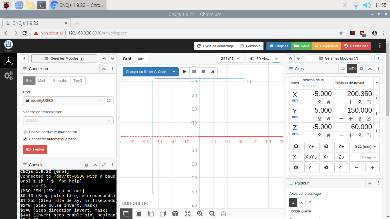

Pat 13 Posté(e) Septembre 1, 2021 Auteur Partager Posté(e) Septembre 1, 2021 Merci beaucoup je pense que ça vient de chez moi error ;[HLP:$$ $# $G $I $N $x=val $Nx=line $J=line $SLP $C $X $H ~ ! ? ctrl-x] > G2 X32.5 Y-42 I-2 J0 F200 (line=18) error:22 (Undefined feed rate) et apres redemarrage de cncjs [HLP:$$ $# $G $I $N $x=val $Nx=line $J=line $SLP $C $X $H ~ ! ? ctrl-x] > G1 X35.5 (line=16) error:22 (Undefined feed rate) error:22 (Undefined feed rate) error:22 (Undefined feed rate) (lol je suis pas dans la M---e A+ je redémarre et rbl 1.1h ['$' for help] > $ [HLP:$$ $# $G $I $N $x=val $Nx=line $J=line $SLP $C $X $H ~ ! ? ctrl-x] > G17 G3 X34.5 Y-40 I0 J-1 (line=17) error:22 (Undefined feed rate) Donc jamais la même chose A+ lol regarde les cotes du X apres un autre redémarrage A+ Lien vers le commentaire Partager sur d’autres sites More sharing options...
Jean-Claude Garnier Posté(e) Septembre 1, 2021 Partager Posté(e) Septembre 1, 2021 (modifié) wow ! C'est quoi s'bordel.... "undefined feedrate" ça veut dire que la vitesse d'avance (F) n'est pas précisée, alors que oui Citation G1 Z2 F1000 Z0 F200 G18 G3 X35.9 Z-1 I-1 K0 F150 G1 X35.5 G17 G3 X34.5 Y-40 I0 J-1 G2 X32.5 Y-42 I-2 J0 F200 G1 X-32.5 Tu veux pas taper "$$" saisir à la souris toute la suite, faire un copier-coller dans Notepad et l'envoyer ici stp ? Comment as tu déterminé tes $100, 101 et 102 stp ? Déjà tes $130 et $131 devraient être à 600 et 700 (ou le contraire) si tu es sur une topsie PS toi : tu as du bol l'affichage se fait dans le bon sens Modifié (le) Septembre 1, 2021 par Jean-Claude Garnier Lien vers le commentaire Partager sur d’autres sites More sharing options...
Pat 13 Posté(e) Septembre 1, 2021 Auteur Partager Posté(e) Septembre 1, 2021 Il y a 20 heures, Jean-Claude Garnier a dit : wow ! C'est quoi s'bordel.... "undefined feedrate" ça veut dire que la vitesse d'avance (F) n'est pas précisée, alors que oui Tu veux pas taper "$$" saisir à la souris toute la suite, faire un copier-coller dans Notepad et l'envoyer ici stp ? Comment as tu déterminé tes $100, 101 et 102 stp ? Déjà tes $130 et $131 devraient être à 600 et 700 (ou le contraire) si tu es sur une topsie PS toi : tu as du bol l'affichage se fait dans le bon sens j'ai déterminé 100 101 102 avec le tableau fait par topsie (j'ai mis les 3 cavaliers) les paramètres 130 131 il en parle pas (dommage) moi 130 131 132 sont a 200 video a 00.11.00 Comme je l'ai dit j'ai commandé un autre kit uno et sheild que j'ai reçu j'ai installé que le uno (donc avec l ancien sheild et drivers ) et bien tu vas pas me croire CA MARCHE lol par contre tu pourrais me dire combien ça prend de temps ce fraisage moi 00.10.59 je joint les paramètres actuel dit moi ce qu'il faut changer stp A+ Il y a 18 heures, Pat 13 a dit : j'ai déterminé 100 101 102 avec le tableau fait par topsie (j'ai mis les 3 cavaliers) les paramètres 130 131 il en parle pas (dommage) moi 130 131 132 sont a 200 video a 00.11.00 Comme je l'ai dit j'ai commandé un autre kit uno et sheild que j'ai reçu j'ai installé que le uno (donc avec l ancien sheild et drivers ) et bien tu vas pas me croire CA MARCHE lol par contre tu pourrais me dire combien ça prend de temps ce fraisage moi 00.10.59 je joint les paramètres actuel dit moi ce qu'il faut changer stp A+ news paramètres cncjs.rtf Lien vers le commentaire Partager sur d’autres sites More sharing options...
Jean-Claude Garnier Posté(e) Septembre 2, 2021 Partager Posté(e) Septembre 2, 2021 130, 131 et 132 ne PEUVENT pas être à 200 sur ta machine si les courses X et Y sont de 600x700 / Lien vers le commentaire Partager sur d’autres sites More sharing options...
Pat 13 Posté(e) Septembre 2, 2021 Auteur Partager Posté(e) Septembre 2, 2021 (modifié) Salut 130 131 132 sont les distances de course x/y et z c'est bien ça ? Mais ça sert a quoi ? A+ Modifié (le) Septembre 2, 2021 par Pat 13 Lien vers le commentaire Partager sur d’autres sites More sharing options...
PPAC Posté(e) Septembre 2, 2021 Partager Posté(e) Septembre 2, 2021 (modifié) il y a 18 minutes, Pat 13 a dit : 130 a 132 ça correspond a quoi ? au dimension de la cnc ? Il semble que oui ... https://lasergrbl.com/configuration/ -> https://lasergrbl.com/wp-content/uploads/2020/05/Grbl-Configuration-ENG.pdf : Citation Finally come the parameters $130, $131, $132 which configure the length of the axes. I have already mentioned this when talking about the soft limit and how it is intuitable they must be configured by entering the dimensions of your workable surface, that is the stroke that the laser can do in the respective dimensions. Modifié (le) Septembre 2, 2021 par PPAC Lien vers le commentaire Partager sur d’autres sites More sharing options...
Pat 13 Posté(e) Septembre 2, 2021 Auteur Partager Posté(e) Septembre 2, 2021 (modifié) il y a 52 minutes, PPAC a dit : Il semble que oui ... https://lasergrbl.com/configuration/ -> https://lasergrbl.com/wp-content/uploads/2020/05/Grbl-Configuration-ENG.pdf : Merci je vais voir ça avec attention Citation; Viennent enfin les paramètres 130 $ , 131 $ , 132 $ qui configurent la longueur des axes. j'en ai déjà parlé quand on parle de la limite douce et de son intuition, ils doivent être configurés en entrant les dimensions de votre surface de travail, c'est la course que le laser peut faire dans les dimensions respectives. A+ Modifié (le) Septembre 2, 2021 par Pat 13 Lien vers le commentaire Partager sur d’autres sites More sharing options...
