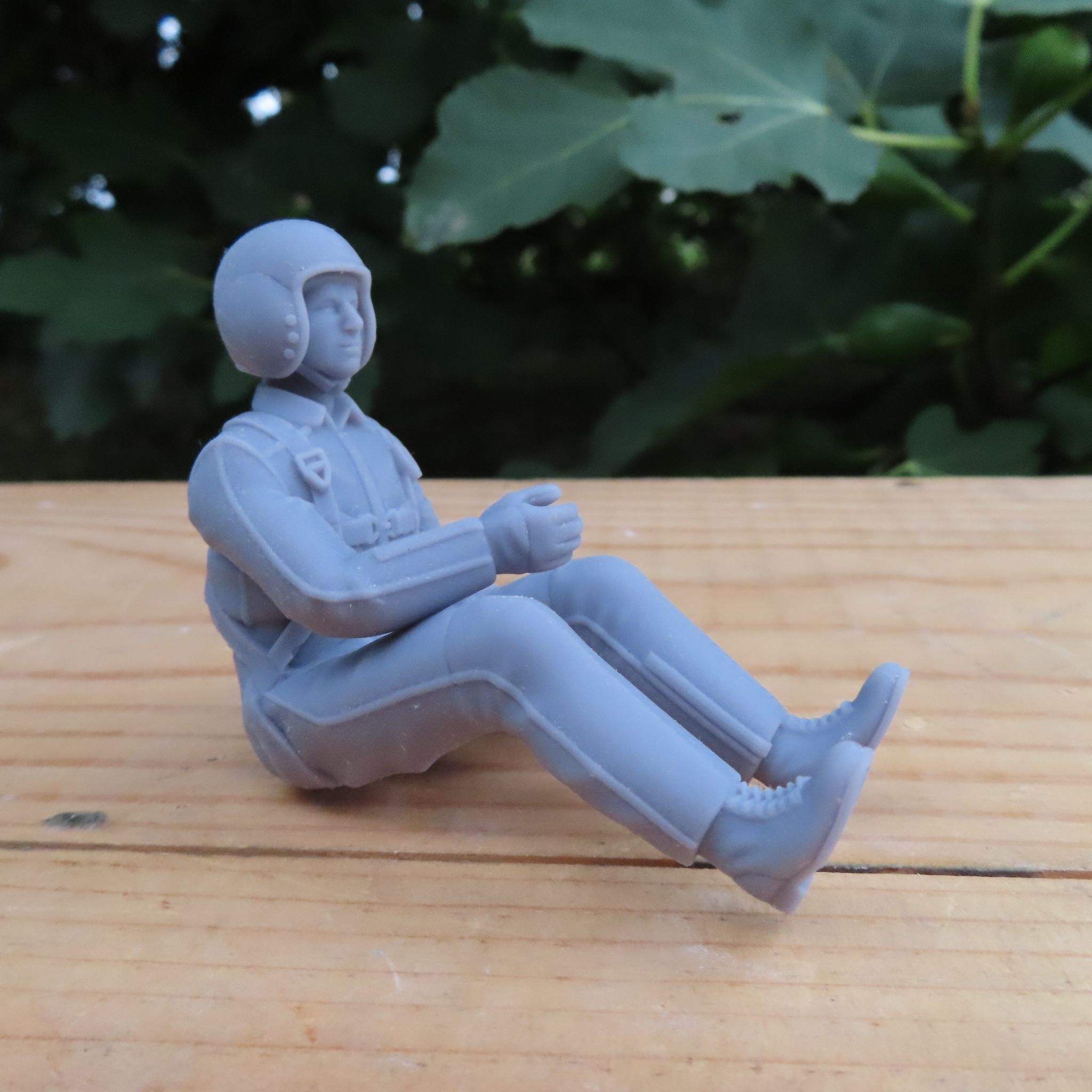

diiity Posté(e) Aout 24, 2021 Partager Posté(e) Aout 24, 2021 Bonjour, Je voudrais imprimer un pilote pour un de mes avions RC avec ma U20. J'ai trouvé un stl qui me convient mais je n'arrive pas à avoir un bon rendu. Avez vous un profil FFF à me conseiller pour du PLA? Le stl en question est celui ci-joint mais réduit à 30% Diiity PILOT_.rar Lien vers le commentaire Partager sur d’autres sites More sharing options...
didoff Posté(e) Aout 27, 2021 Partager Posté(e) Aout 27, 2021 @diiity, Bonjour, réduis à 30% ton modèle ne fait plus que 57 mm de haut, c'est sur que le rendu en FDM va en pâtir... Essaie avec une impression avec des couches en 0.1, fait une rotation vers l'arrière de 30 °, ralenti la vitesse d'impression. Le PLA bois donne souvent de meilleurs résultats et est plus facile à poncer. Mais le mieux pour ta figurine reste une impression SLA, ou là le rendu sera top... Lien vers le commentaire Partager sur d’autres sites More sharing options...
diiity Posté(e) Aout 27, 2021 Auteur Partager Posté(e) Aout 27, 2021 (modifié) Merci pour tes conseils. J'ai fini par y arriver avec plusieurs essais. J'ai effectivement réduit la vitesse à 40mm/s et en 0.1. J'ai quand même réduit ma figurine à 37% c'est l'échelle qu'il me faut pour mon avion. J'utilise du PLA blanc, le bois est plus cher et ne m'apportera rien au niveau déco car je peins l'objet. Je ne me suis pas encore penché sur les imprimantes SLA, je ne sais pas ce que cela vaut en terme de qualité et de prix par rapport à une cartésienne. diiity Modifié (le) Aout 27, 2021 par diiity Lien vers le commentaire Partager sur d’autres sites More sharing options...

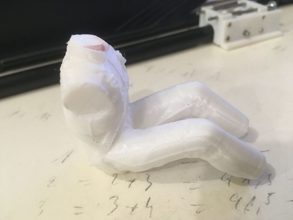

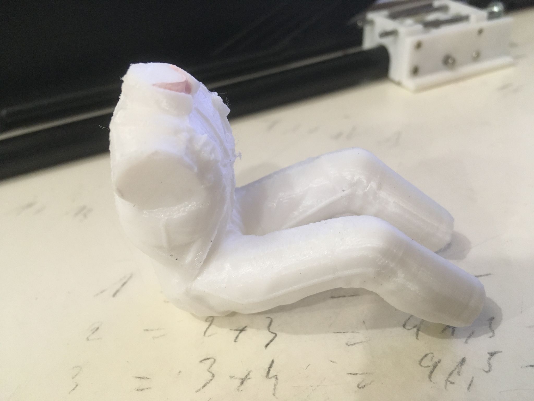

diiity Posté(e) Aout 28, 2021 Auteur Partager Posté(e) Aout 28, 2021 Je ne suis pas branché spécialement figurine, c'est assez exceptionnel, juste pour un avion de temps en temps. Voici le résultat avec ma U20 et Prusaslicer, ce qui me convient pour mon usage. Avec simplify c'est encore mieux. Lien vers le commentaire Partager sur d’autres sites More sharing options...

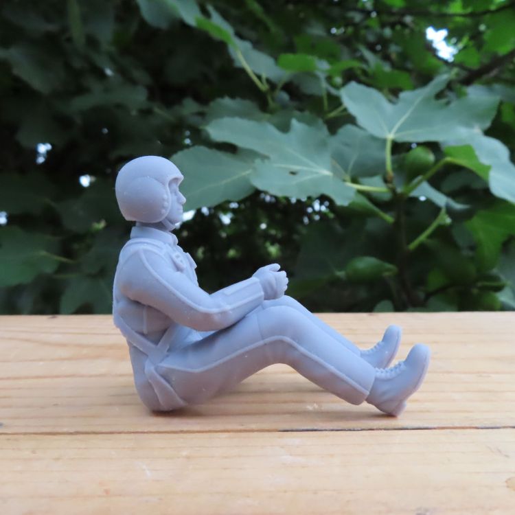

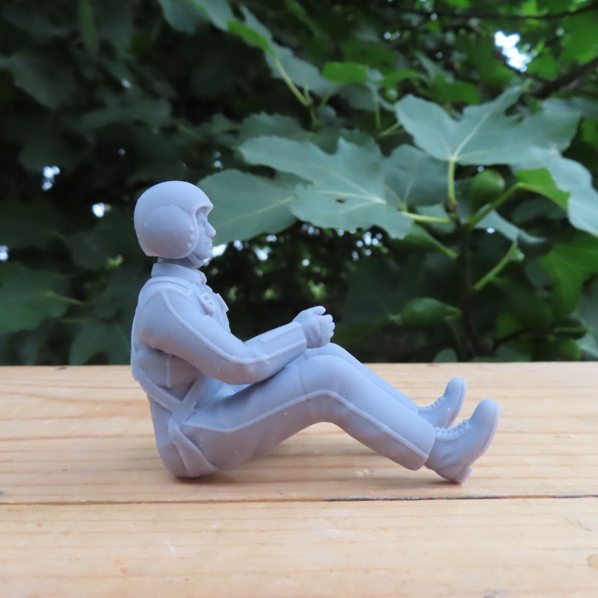

didoff Posté(e) Aout 31, 2021 Partager Posté(e) Aout 31, 2021 @diiity, Contrairement à @damdam2959, je trouve le post traitement moins long qu'avec du PLA , par contre il faut prendre quelques précaution en manipulent la résine (travailler avec des gants et dans une pièce bien ventilée). Mais c'est vrai que le résultat n'a rien à voir... J'ai fait un tirage de ton pilote et tu peux voir la qualité du rendu... Lien vers le commentaire Partager sur d’autres sites More sharing options...

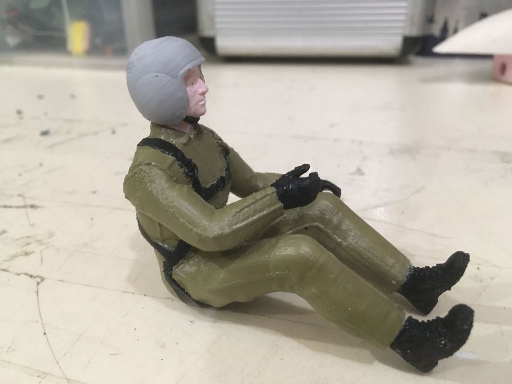

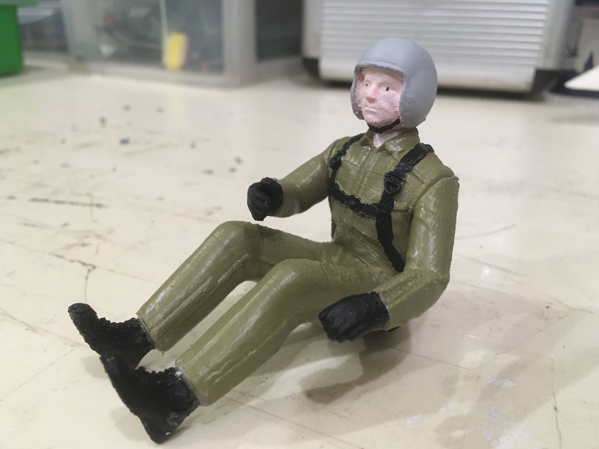

diiity Posté(e) Aout 31, 2021 Auteur Partager Posté(e) Aout 31, 2021 (modifié) oui c'est sûr, c'est plus beau. Voici le mien, une fois nettoyé et peint. C'est moins beau, je vous l'accorde mais pour mettre d'an un avion rc, çà me convient. Modifié (le) Aout 31, 2021 par diiity Lien vers le commentaire Partager sur d’autres sites More sharing options...
didoff Posté(e) Septembre 1, 2021 Partager Posté(e) Septembre 1, 2021 @diiity, Si cela te convient, c'est le principal, tu devrai quand même essayer avec du filament bois, le rendu est meilleur et il se ponce très bien... Lien vers le commentaire Partager sur d’autres sites More sharing options...
