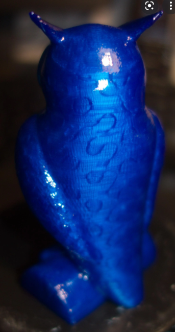

MrMagounet Posté(e) Aout 31, 2021 Partager Posté(e) Aout 31, 2021 il y a 51 minutes, divers a dit : Petites rectifications par rapport à ces affirmations: L'ABS n'est pas plus compliqué que d'autres matières lorsqu'on possède une imprimante fermée. C'est le plus facile et beau en post-traitement, on peut le lisser à l'acétone et c'est celui qui se peint le mieux. Il est nettement plus léger que les autres filaments donc comme on les achète au kilo, tu vois l’intérêt (20% de filament en plus dans un kilo). Il est moins toxique qu'une ballade dans Paris aux heures de pointe de circulation. Je suis d'accord avec toi. Juste pour compléter tes dires, il existe un filament type PLA très simple a utilise en post traitement le PVB que l'on peux vitrifier avec de l'alcool isopropylique Exemple de rendu si dessous. Mais cela reste une sorte de PLA donc rien a voir avec les propriétés mécanique de l'ABS. 1 Lien vers le commentaire Partager sur d’autres sites More sharing options...

divers Posté(e) Septembre 1, 2021 Partager Posté(e) Septembre 1, 2021 @MrMagounet tu as raison le PVB est très sympa à utiliser, j'ai acheté les transparents de Prusa, en mode Vase avec une buse de 0.8 on arrive à faire des trucs marrants. Lien vers le commentaire Partager sur d’autres sites More sharing options...
