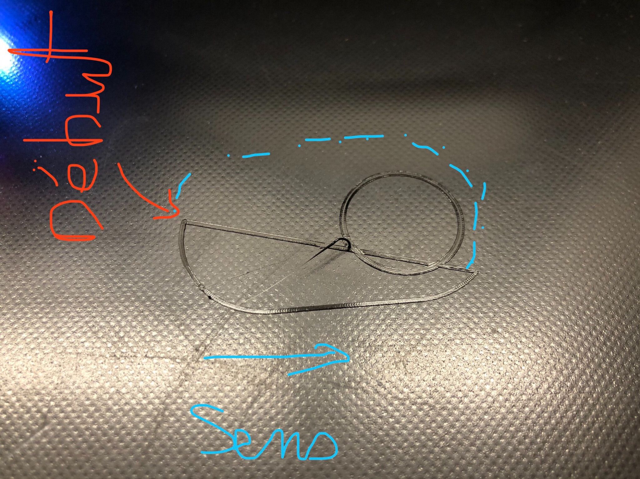

Dimnar Posté(e) Aout 31, 2021 Partager Posté(e) Aout 31, 2021 Salut à tous, j’ai un petit souci avec la trajectoire des bordures, sur chaque print mon imprimante (Artillery genius) coupe en ligne droite le début du print de la bordure. Voici une photo pour expliquer : exemple avec une bordure d’un tour à noter que ça me le fait depuis le début sur prusa slicer. C’est pas gênant mais c’est moche. Lien vers le commentaire Partager sur d’autres sites More sharing options...
jmarie3D Posté(e) Septembre 1, 2021 Partager Posté(e) Septembre 1, 2021 C'est bizarre, ton problème. Depuis que j'utilise Prusaslicer, je n'ai jamais eu ce souci. Tu as quelle version ? PS tu aurais dû poster dans la rubrique https://www.lesimprimantes3d.fr/forum/106-paramétrer-et-contrôler-son-imprimante-3d/ avec le tag prusaslicer. Lien vers le commentaire Partager sur d’autres sites More sharing options...
Dimnar Posté(e) Septembre 1, 2021 Auteur Partager Posté(e) Septembre 1, 2021 Salut, j’utilise la dernière version (sur Mac) , ça le fait qu’avec prusa slicer. merci pour l’info de postage je vais corriger ca. Lien vers le commentaire Partager sur d’autres sites More sharing options...

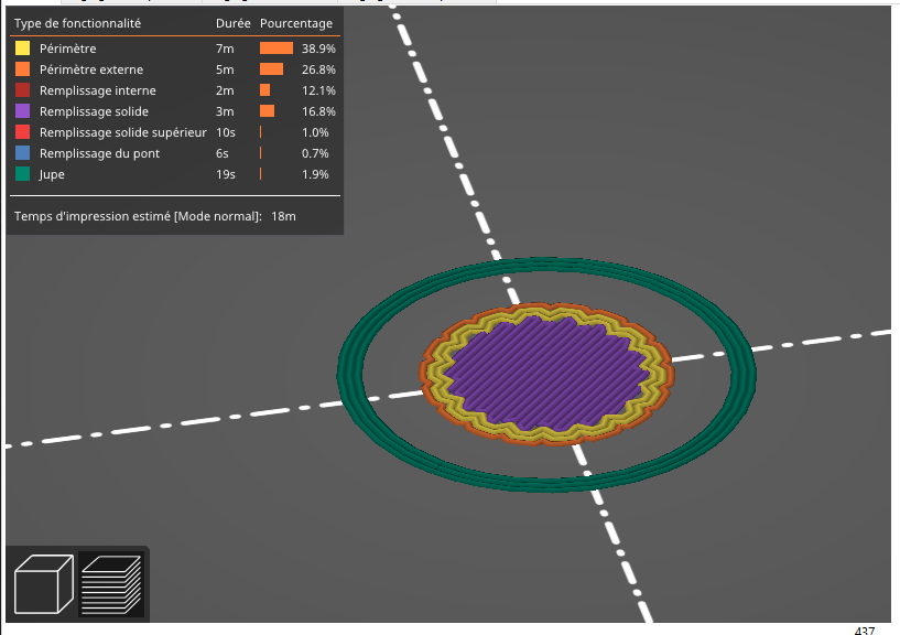

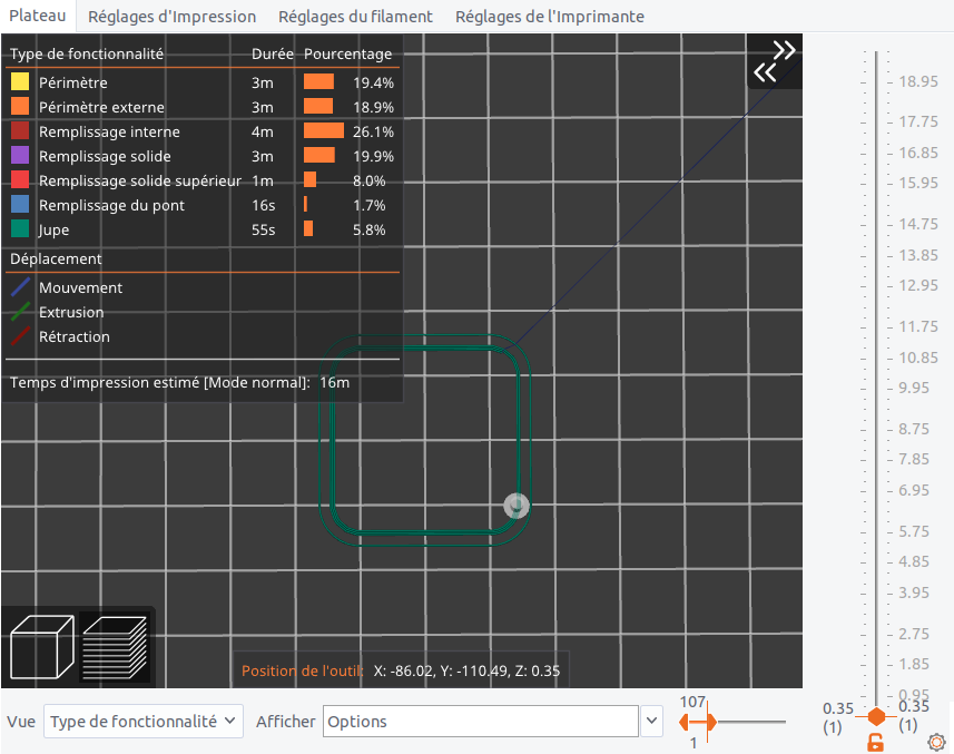

jcjames_13009 Posté(e) Septembre 1, 2021 Partager Posté(e) Septembre 1, 2021 Salut Etrange effectivement. Jamais eu ce pb. J'utilise PrusaSlicer à la fois sur MAC et PC sans souci ou différence La visualisation des bordures et de la 1ére couche dans PrusaSlicer est bonne ? A voir également ce qu'il y a dans le gcode pour identifier si le pb vient du Slicer ou de l'imprimante ... JC Lien vers le commentaire Partager sur d’autres sites More sharing options...
Dimnar Posté(e) Septembre 1, 2021 Auteur Partager Posté(e) Septembre 1, 2021 oui la visualisation est bonne, je vais essayer de regarder du côté du gcode , mais j’y est jamais touché. J’utilise le profil de la genius proposé par prusa. Lien vers le commentaire Partager sur d’autres sites More sharing options...

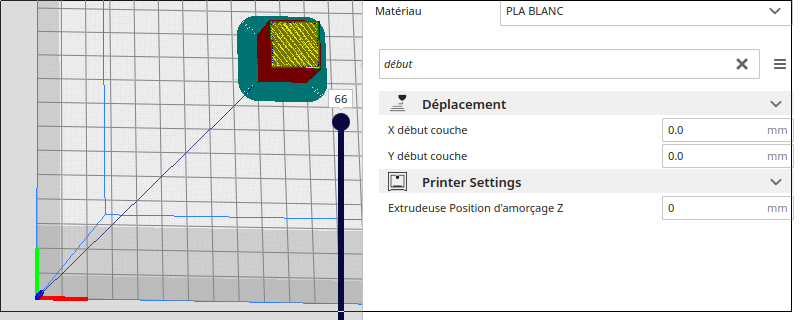

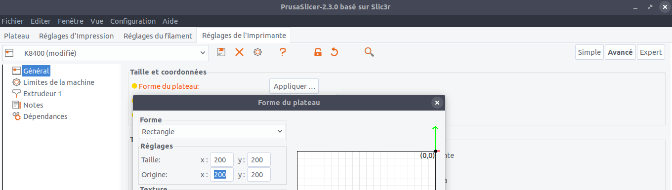

PPAC Posté(e) Septembre 1, 2021 Partager Posté(e) Septembre 1, 2021 (modifié) Salutation ! Passe nous en P.J. le fichier .gcode pour que l'on regarde nous aussi ! Sinon ma 1er idée c'est l’équivalent sous Ultimaker Cura de "X ..." et "Y début couche" (j'ai une imprimante qui a un home "personnalisé" en x=200,y=200 et avec un g-code de démmarage qui y fait une purge et donc, si je laisse X et Y début couche en 0 et 0 j'ai forcement ma buse qui commence au plus loin de mon home c-a-d depuis x=200 et y=200 vers le point le plus proche de x=0, y=0 de mon impression. là en réel mon home se trouve dans le coin opposé et si elle suinte j'ai un truc dans ton genre au début, car au lieu de venir de x=0 , Y = 0 comme le suppose le trancheur elle arrive de x=200, y =200 ...) Edit : non ma solution en dessous c'est pas bon ! car cela déplace le point d'origine ... et donc on imprime hors plateau ! mes excuses Sous "PrusaSlicer" ce serai ( a vérifier car j'ai un gros doute et aussi, que c'est comme pour moi un Home ou un g-code de démmarage qui fait que la buse ne commence pas réellement de x=0,y=0)) dans le "Réglages de l'imprimante" -> "Générale" -> (En mode "Avancé" ou "Expert"), "Taille et coordonnées", "Forme du plateau", bouton "Appliquer..." -> Forme, Réglages, Origine : X et Y ... Et ainsi si je met a x:200, y:200 pour "Origine", quand je regarde une prévisualisation d'un découpage (Afficher : Déplacement coché) j'ai un début comme il me faudrait. (Mais a voir pour toi ...) Aussi a tu regardé la prévisualisation avec les déplacements de visibles ou avec un autre trancheur ' ex Repetier Host ou des outils en lignes du genre https://gcode.ws/ , https://ncviewer.com/ , ...) Modifié (le) Septembre 1, 2021 par PPAC Lien vers le commentaire Partager sur d’autres sites More sharing options...
Dimnar Posté(e) Septembre 1, 2021 Auteur Partager Posté(e) Septembre 1, 2021 (modifié) Merci pour votre aide, Voici mon Gcode de début personnalisé : M140 S[bed_temperature] ; chauffe le bed M104 S[first_layer_temperature_[current_extruder]] ; On chauffe l'extrudeur G29 ; auto nivelage G28 ; Home all axes G1 Z5 F5000 ; lift nozzle M109 S[first_layer_temperature_[current_extruder]] ; On attend que l'extrudeur soit chaud G1 Z5 F5000 ; lift nozzle G92 E0 ; Deplace l'extrudeur en position 0 (reset) G1 X0.1 Y20 Z0.2 F5000.0 ; On se deplace pour démarrer la ligne de purge G1 Z0.2 F3000 ; On déplace la tete à 0.2 mm de hauteur (vitesse 3000) G1 X0.1 Y200.0 Z0.2 F1500.0 E15 ; On dessine une première ligne G1 X0.8 Y200.0 Z0.2 F5000.0 ; on se deplace de 0.2 mm G1 X0.8 Y20 Z0.2 F1500.0 E30 ; On dessine une seconde ligne de purge (retour) G92 E0 ; On remet l'extrudeur a 0 Dans les parametres "forme du plateau" je suis bien en X et Y "0". Merci pour les liens des outils en lignes, je ne les connaits pas, je vais essayer. Bon du coup j'ai essayé les outils en lignes, et les trajectoires sont bonnes. Modifié (le) Septembre 1, 2021 par Dimnar Lien vers le commentaire Partager sur d’autres sites More sharing options...
