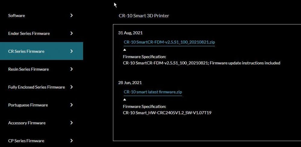

fran6p Posté(e) Septembre 2, 2021 Partager Posté(e) Septembre 2, 2021 Creality propose un nouveau firmware daté du 21 août : https://www.creality.com/download D'après le readme.txt (traduction auto via Deepl) : Citation 21 août 2021 1. Optimiser la pièce de mise à niveau libre pour améliorer la précision de la mise à niveau ; 2. Optimiser l'achèvement de l'impression jusqu'à 99% d'exception ; 3. Réparer d'autres bogues partiels Pour réaliser cette mise à jour, deux Maj sont à faire: l'écran, la carte Pour l'écran: Citation Mise à jour du micrologiciel de l'écran 1,Préparez une carte TF, d'une capacité ne dépassant pas 16G, formatée en FAT32, avec une taille de secteur de 4096, 2,Copiez le dossier (répertoire) DWIN_SET à la racine de la carte TF. 3,Insérez-la dans le lecteur SD de l'écran, rallumez la machine et attendez la mise à jour automatique du micrologiciel de l'écran. la mise à jour automatique du micrologiciel de l'écran se termine ; La carte : Citation Mises à jour du micrologiciel de l'imprimante 3D 1,Préparez une carte SD (incluse avec la machine livrée) ; 2,Copier CR-10Smart-xxx.bin dans le répertoire racine de la carte SD 3,Insérez la carte SD dans le lecteur SD de la machine et remettez l'appareil sous tension. Note:Parce que la CR-10 Smart est dotée d'une fonction d'arrêt automatique, lors de la mise à jour du micrologiciel de la carte mère. mise à jour du firmware de la carte mère, vous devez maintenir l'interrupteur enfoncé, jusqu'à ce que l'écran entre dans la page principale ; ainsi, la mise à jour du firmware de la carte mère est terminée. Je reconnais que les explications traduites sont au mieux poétiques au pire incompréhensibles (j'aurais peut-être dû tenter la traduction Chinois- Français ) mais ce n'est pas mieux en anglais Peut-être que ça vaut le test ? Sinon: il y a 19 minutes, Pascal84130 a dit : Connais-tu la référence de cette prise ou bien aurais-tu une référence du câble ? Non, ça dépend des versions de carte mère (quel numéro est sérigraphié sur ta carte (2.5.2, 4.2.10, 4.2.7, autre). Il y a déjà un bon moment que Creality utilise des prises USB au format micro sur leur carte. Donc ce qu'il te faut dépend de l’éloignement de ton PC à l'imprimante (le plus près sera le mieux, moins de 5m en tout cas): un câble USB muni d'un côté d'une prise μUSB mâle, à l'autre extrémité une prise USB type A mâle (connexion vers le PC). Lien vers le commentaire Partager sur d’autres sites More sharing options...
tirlarc03 Posté(e) Septembre 2, 2021 Partager Posté(e) Septembre 2, 2021 Merci de vos retour, j'ai contacte Creality pour mon problème d'écran il m'ont dit de mettre le Firmware a jour, cela fait 2 heures que l'imprime fonctionne et elle n'est toujours pas à jour, je ne sais pas si c'est un bug ou normal, sachant qu'il m'ont donné la beta du 31/08/21 je suis dégouté que cela ne fonctionne pas.... Lien vers le commentaire Partager sur d’autres sites More sharing options...
Pascal84130 Posté(e) Septembre 2, 2021 Auteur Partager Posté(e) Septembre 2, 2021 Tirlarc03, cela ne m’étonne qu’à moitié ! Leur firmware ne peux pas résoudre tous les problèmes que nous avons décrit ici et nous n’avons pas tous les mêmes problèmes. De plus, ce n’est pas une version bêta ? Lien vers le commentaire Partager sur d’autres sites More sharing options...
