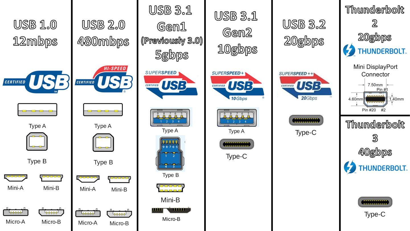

PPAC Posté(e) Septembre 3, 2021 Partager Posté(e) Septembre 3, 2021 il y a 28 minutes, Pascal84130 a dit : C'est sûr que c'est du micro-USB sur la carte ? cela y ressemble beaucoup beaucoup beaucoup mais sans une vue de l'ouverture de face, je garde une réserve il y a 29 minutes, Pascal84130 a dit : Je pourrais prendre un câble mâle/femelle et dessiner un boitier à fixer sur le rail côté droit pour ne pas avoir un câble baladeur qui sorte du boitier ! Qu'en pensez-vous ? Comme tu veux moi j'ai du souder un câble USB sacrifié car j'ai arraché le port micro USB sur une de mes carte mais je n'ai pas encore pris le temps de masquer tout cela dans des beau boîtiers ... faut dire sur une K8200 il y a des fils de partout et pas de boîtiers d'origine il y a 31 minutes, Pascal84130 a dit : Le fait de débrancher le port MCU, cela coupe la liaison entre la carte wifi et la carte mère ? Surement ... mais je ne sais pas vraiment. il y a 31 minutes, Pascal84130 a dit : On pourrait donc très bien débrancher la carte wifi, non ? Elle ne servirait plus à rien dans ce cas ? Là aussi, surement, mais je ne sais pas vraiment. Lien vers le commentaire Partager sur d’autres sites More sharing options...
Pascal84130 Posté(e) Septembre 3, 2021 Auteur Partager Posté(e) Septembre 3, 2021 il y a 1 minute, PPAC a dit : cela y ressemble beaucoup beaucoup beaucoup mais sans une vue de l'ouverture de face, je garde une réserve Comme tu veux moi j'ai du souder un câble USB sacrifié car j'ai arraché le port micro USB sur une de mes carte mais je n'ai pas encore pris le temps de masquer tout cela dans des beau boîtiers ... faut dire sur une K8200 il y a des fils de partout et pas de boîtiers d'origine Surement ... mais je ne sais pas vraiment. Là aussi, surement, mais je ne sais pas vraiment. De toute façon avant de virer quoi que ce soit, je vais attendre un peu Je vais peut-être recevoir une réponse correcte de Creality ... un jour ! De plus, les normes USB, c'est ... comment dire ? ... Compliqué : Cà peut-être du micro-USB A ou B ! Lien vers le commentaire Partager sur d’autres sites More sharing options...
fran6p Posté(e) Septembre 3, 2021 Partager Posté(e) Septembre 3, 2021 (modifié) il y a 42 minutes, Pascal84130 a dit : Je pourrais prendre un câble mâle/femelle et dessiner un boitier à fixer sur le rail côté droit pour ne pas avoir un câble baladeur qui sorte du boitier ! Qu'en pensez-vous ? Ce serait effectivement plus propre Sur le côté de l'imprimante, la platine qui supporte le lecteur de carte SD et le report de la prise RJ45 ainsi que le bouton (déporté) d'alimentation peut se démonter ? Si oui, pourrais-tu faire une photo de ce qui se trouve derrière cette plaque (pour ma culture ). Peut-être que la prise μUSB (je confirme que c'est bien ce format, trop petit pour du miniUSB et forme différente de l'USB C) de la carte est accessible (dans ce cas, il suffit juste de déconnecter la prise B (encadrée en bleu) sur la CM. Les formats de prises USB peuvent être «exotiques» mais, de mémoire, le micro-A n'a été que rarement utilisé (j'ai déjà vu d'autres formats pour les mini qui n'apparaissent pas sur ton dessin ). Creality sur ses cartes très anciennes utilisait du type B puis du mini-A, ils sont ensuite passés au micro-B et dernièrement à l'USB C. Modifié (le) Septembre 3, 2021 par fran6p 1 Lien vers le commentaire Partager sur d’autres sites More sharing options...
MrMagounet Posté(e) Septembre 3, 2021 Partager Posté(e) Septembre 3, 2021 A première vue vue il s'agit de Micro USB type B en effet, pour la génération probablement de l'usb 2. Pour ce qui est de la carte avec le Wifi Si tu ne veux pas utiliser la Creality Cloud, je pense que tu peux la supprimer mais oublie pas que le RJ45 aussi ne sera plus dispo. Si tu souhaite conserver des fonctions Creality Cloud et Réseau, il ne te faudra pas les retirer et remettre les cables a leur place d'origine. Pour ma part je supprimerais tous cela pour une imprimante pour moi et si besoin j'ajouterais un octoprint pour les fonction réseau et contrôle a distance etc. (mais la je parle que pour moi, car je trouve le Creality Cloud très cheap perso). Lien vers le commentaire Partager sur d’autres sites More sharing options...
