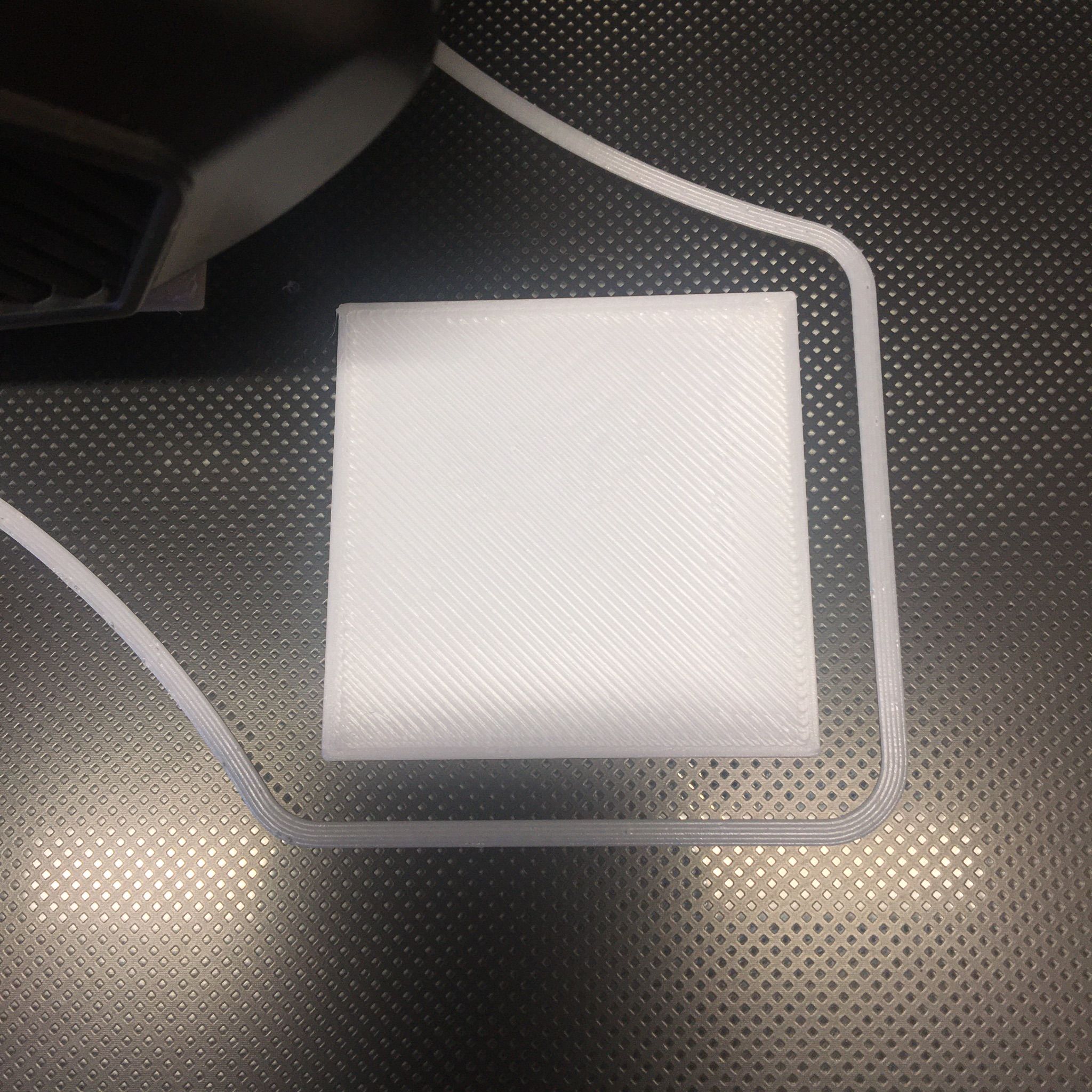

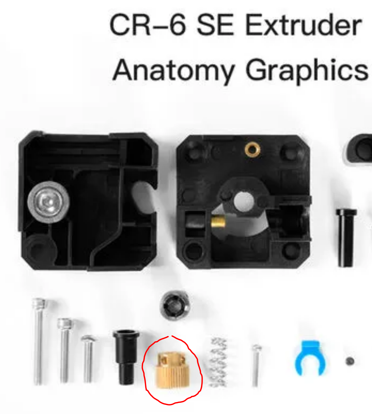

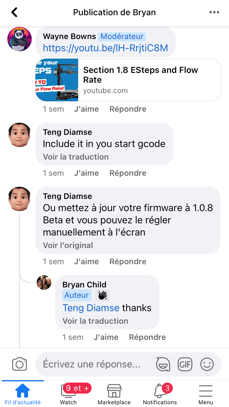

Yellow T-pot Posté(e) Septembre 4, 2021 Partager Posté(e) Septembre 4, 2021 (modifié) il y a 40 minutes, Pascal84130 a dit : Non, pas en wifi : je passe par la carte SD ok, donc comme proposé plus haut par d'autres contributeurs, si tu écris sur notepad ou autre un g-code du type M92 E.... M500, que tu le sauves sur la SD card et que tu le lis sur l'imprimante, ça ne te permet pas de corriger tes steps/mm pour l'extrudeur ? En regardant les photos de ta bécane, on dirait un extrudeur de CR6 SE qui est un extrudeur direct donc dans les 93 steps/mm usine. Si tu obtiens 92 mm pour 100 mm demandés, ça voudrait dire une correction à 101 steps/mm (ce qui est beaucoup...) Donc d-code du style: M92 E101 M500 Modifié (le) Septembre 4, 2021 par Yellow T-pot 1 Lien vers le commentaire Partager sur d’autres sites More sharing options...
MrMagounet Posté(e) Septembre 4, 2021 Partager Posté(e) Septembre 4, 2021 (modifié) Il y a 2 heures, Pascal84130 a dit : @PPAC : Et oui, c’est un détail mais là même pas accès par l’écran ! Il ne reste que les réglages Cura donc impossible d’imprimer un g-code extérieur comme ceux fournis sur leur propre carte SD Surtout que les fonctions existaient sur les versions plus anciennes comme l’Ender3 ! @MrMagounet: et oui, je n’y pensais pas au changement d’extruder Si je monte du Bondtech comme sur mes autres machines ! Bonjour l’angoisse ! Vu la démultiplication, tu passes à 400 en steps E Oui le changement d'extrudeur poserais soucis si pas capable de calibrer les steps/mm. Il y a 2 heures, Yellow T-pot a dit : A chacun sa méthode. En théorie, pour que cela soit efficace, ça voudrait dire qu'il faut recalibrer l'extrudeur à chaque nouvelle bobine...il y a longtemps que j'ai arrêté de triturer les steps/mm de mes imprimantes. J'ai un réglage moyen des steps/mm et je joue uniquement dans le trancheur sur le % de débit et en sauvegardant des profils adaptés à chaque type de filament et de fournisseur. Sous Cura il n'y a pas besoin de recalibrer le débit pour chaque bobine, la meilleur technique consiste pour moi a mesurer le diamètre moyen du filament d'une nouvelle marque ou couleur bobine et dans les profils de filament crée un profile avec le diamètre moyen relevé, cela permet d'ajuster le débit automatiquement, cela demande juste a vérifier les nouveau type de filaments et après juste a choisir le filament qui sera utilisé. Pour la CR10 Smart je suis pas sur qu'il soit identique je crois me rappeler avoir lu que la Smart utilise un dual drive comme les CR10s Pro mais nouvelle construction mais le ratio aucun idée. Modifié (le) Septembre 4, 2021 par MrMagounet 1 Lien vers le commentaire Partager sur d’autres sites More sharing options...
Yellow T-pot Posté(e) Septembre 4, 2021 Partager Posté(e) Septembre 4, 2021 il y a 6 minutes, MrMagounet a dit : Sous Cura il n'y a pas besoin de recalibrer le débit pour chaque bobine, la meilleur technique consiste pour moi a mesurer le diamètre moyen du filament d'une nouvelle marque ou couleur bobine et dans les profils de filament crée un profile avec le diamètre moyen relevé A mon sens, c'est nécessaire mais pas suffisant. J'ai comme exemple le passage d'un PLA BASF à du SOVB 3D. Dans les 2 cas: 1,75 mm respecté et pourtant comportement complètement différent. J'ai du pousser fortement le débit du SOVB pour pouvoir l'utiliser correctement. 1 Lien vers le commentaire Partager sur d’autres sites More sharing options...
MrMagounet Posté(e) Septembre 4, 2021 Partager Posté(e) Septembre 4, 2021 il y a 10 minutes, Yellow T-pot a dit : A mon sens, c'est nécessaire mais pas suffisant. J'ai comme exemple le passage d'un PLA BASF à du SOVB 3D. Dans les 2 cas: 1,75 mm respecté et pourtant comportement complètement différent. J'ai du pousser fortement le débit du SOVB pour pouvoir l'utiliser correctement. J'ai jamais eu ce soucis sur toutes les marques utilisés mais je garderais ta remarque a l'esprit on est jamais a l'abri merci du retour c'est toujours instructif les expériences de chacun. 1 Lien vers le commentaire Partager sur d’autres sites More sharing options...
Pascal84130 Posté(e) Septembre 4, 2021 Auteur Partager Posté(e) Septembre 4, 2021 (modifié) il y a 38 minutes, MrMagounet a dit : .Pour la CR10 Smart je suis pas sur qu'il soit identique je crois me rappeler avoir lu que la Smart utilise un dual drive comme les CR10s Pro mais nouvelle construction mais le ratio aucun idée. Non, ce n’est pas un dual drive. C’est un simple engrenage et poulie à gorge comme au « bon » vieux temps Je peux te le dire car j’ai du le démonter : souviens-toi pour savoir dans quel sens serré ou desserrer le ressort de pression du filament ils auraient pu conserver l’extrader de la CR10S PRO V2, il était très bien Merci à tous les deux pour vos avis. Je vais bientôt avoir des news car je me suis inscrit à la page FB dédiée à la Smart ! En anglais mais c’est mieux que rien ! Et c’est là que l’on s’aperçoit que je ne suis pas seul à avoir des soucis et pas de réponses pour le moment ! Enfin pas à tout car des solutions commencent à pointer leur nez https://www.facebook.com/groups/289100326267138/?ref=share Modifié (le) Septembre 4, 2021 par Pascal84130 1 Lien vers le commentaire Partager sur d’autres sites More sharing options...

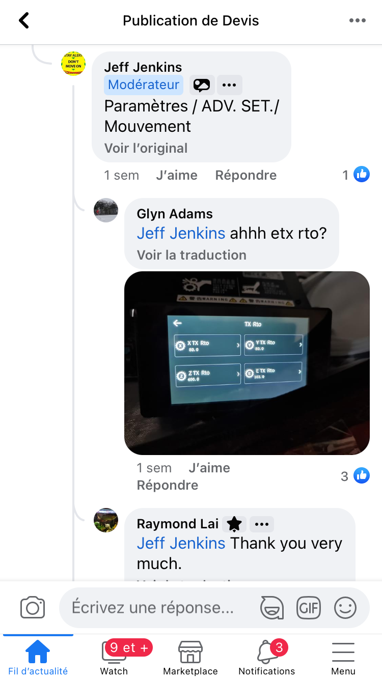

MrMagounet Posté(e) Septembre 4, 2021 Partager Posté(e) Septembre 4, 2021 @Pascal84130 Oui donc le Beta permet de régler sur l'interface les step/mm, mais il est vraie que cela fait un peux beta testeur sur le compte des premier acquéreur. 1 Lien vers le commentaire Partager sur d’autres sites More sharing options...
Pascal84130 Posté(e) Septembre 4, 2021 Auteur Partager Posté(e) Septembre 4, 2021 Des solutions arrivent doucement mais en version bêta alors attendons encore un peu surtout que j’arrive à sortir de bonnes surfaces maintenant. Le 04/09/2021 at 16:35, MrMagounet a dit : @Pascal84130 Oui donc le Beta permet de régler sur l'interface les step/mm, mais il est vraie que cela fait un peux beta testeur sur le compte des premier acquéreur. Tout à fait MrMagounet ! Ce n’est pas des plus agréable ! Je l’aurais acheté quand même s’ils avaient reculé la sortie pour finir de la débogguer ! On devrait le savoir, c’est le monde moderne : il faut vendre à tout prix quitte à un peu décevoir les premiers clients, sinon ils risqueraient d’acheter une autre marque sortie plus vite Je serais curieux de savoir combien ils ont vendus de CR10 Smart au lancement Lien vers le commentaire Partager sur d’autres sites More sharing options...

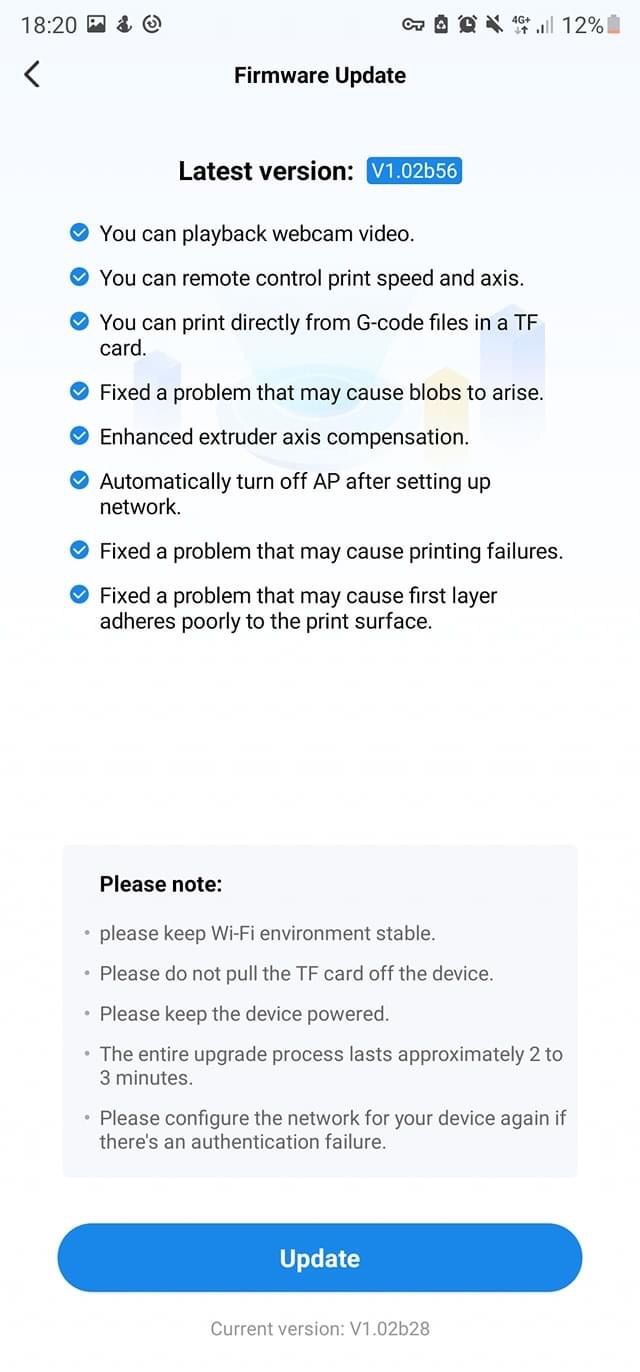

Pascal84130 Posté(e) Septembre 6, 2021 Auteur Partager Posté(e) Septembre 6, 2021 Bonjour à tous et toutes Dernières news, réponse de Creality3Dshop.fr ce jour : Hello,Thanks for your reply.The response from our technicians is as follows:Yes, we will publish the new firmware next week, you can contact us next week to get the new firmwareAwaiting your reply.Thank you. 1 Lien vers le commentaire Partager sur d’autres sites More sharing options...
MrMagounet Posté(e) Septembre 6, 2021 Partager Posté(e) Septembre 6, 2021 Nouveau firmware dans 1 semaine en espérant pour toi qu'il ne soit pas beta celui ci et 100% fonctionnel 1 Lien vers le commentaire Partager sur d’autres sites More sharing options...

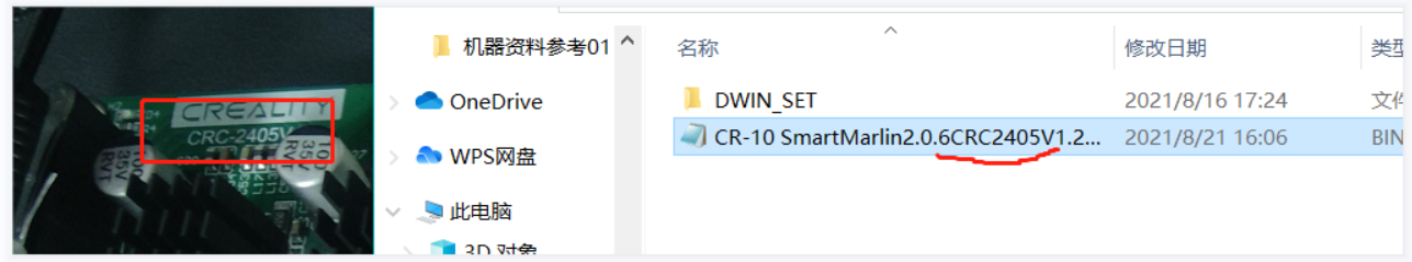

tirlarc03 Posté(e) Septembre 6, 2021 Partager Posté(e) Septembre 6, 2021 nouveaux firmware aujourd hui par contre il me demande de verifier la version du firmware. mais je trouve ou ce numero? Lien vers le commentaire Partager sur d’autres sites More sharing options...
PPAC Posté(e) Septembre 6, 2021 Partager Posté(e) Septembre 6, 2021 (modifié) Il y a 6 heures, tirlarc03 a dit : mais je trouve ou ce numero? cela ressemble a une inscription sur la carte mère ... il faut ouvrir (le dessous de la machine ?) et regarder la plus grande carte ... Modifié (le) Septembre 6, 2021 par PPAC Lien vers le commentaire Partager sur d’autres sites More sharing options...

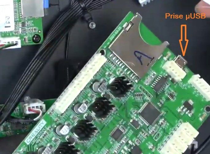

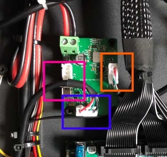

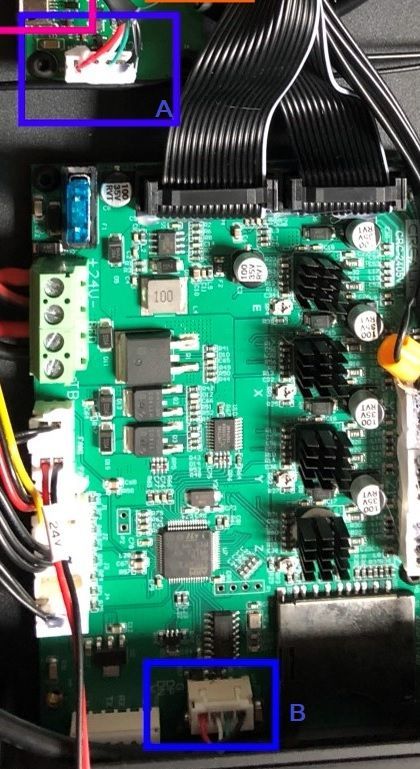

tgv26 Posté(e) Décembre 12, 2021 Partager Posté(e) Décembre 12, 2021 Le 03/09/2021 at 18:01, fran6p a dit : Comme la prise USB sur la carte n'est pas accessible, la modification s'effectue sur la platine de raccordement. Débrancher la prise sérigraphiée MCU (en bleu) sur cette platine et la brancher sur l'emplacement vide sérigraphié PC. Connecter le câble USB qui ressortira du boitier: la prise μUSB dans le connecteur USB de cette platine et le reste du câble (prise USB type A) comme tu peux Si la prise USB de la carte était accessible de l'extérieur du boitier, il suffirait de débrancher la prise dans le cadre B bleu On peut apercevoir la prise USB de la carte dans cette capture d'écran : Bonjour à tous, Je me demande si on ne peut garder les 2 options en câblant un câble home-made en Y, afin d'avoir les 2 fonctionnalités, au pire en ajoutant un switch pour couper l’alimentation coté Cloudbox. Pour ma part après une grosse soixantaine d'heures de fonctionnement, l'écran s'est mis à buguer: il change seul les fonctions sans contact, allant à passer d'un préchauffage PLA à ABS, ou pire lors d'impression. J'ai fait quelques vérifications, sans trouver grand chose, ayant un doute sur certaines soudures du connecteur côté écran, j'ai arrangé la chose, mais le gain n'est pas énorme. Le contact SAV a commencé à me répondre, en me donnant un N° de ticket, mais plus de news depuis. Pour ma part, les points Négatifs: -Bed Ultrabase (on aime ou pas) mais ils finissent pas ne plus adhérer très vite -Pas de connexion USB pour calibrer l'imprimante -Extrudeur en plastique -écran capricieux (Bip, bip, bip....) Bon print à tous. Lien vers le commentaire Partager sur d’autres sites More sharing options...
icare Posté(e) Décembre 12, 2021 Partager Posté(e) Décembre 12, 2021 Les écrans qui buguent vient parfois des parasites issus des nappes moteur pas à pas. Il faut essayer de les séparer Lien vers le commentaire Partager sur d’autres sites More sharing options...
