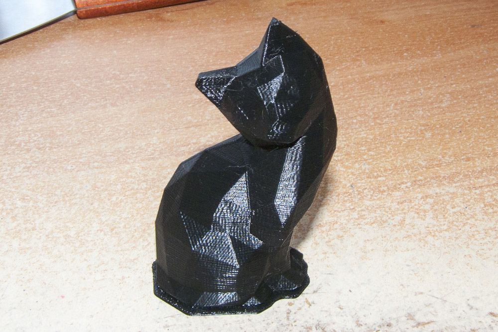

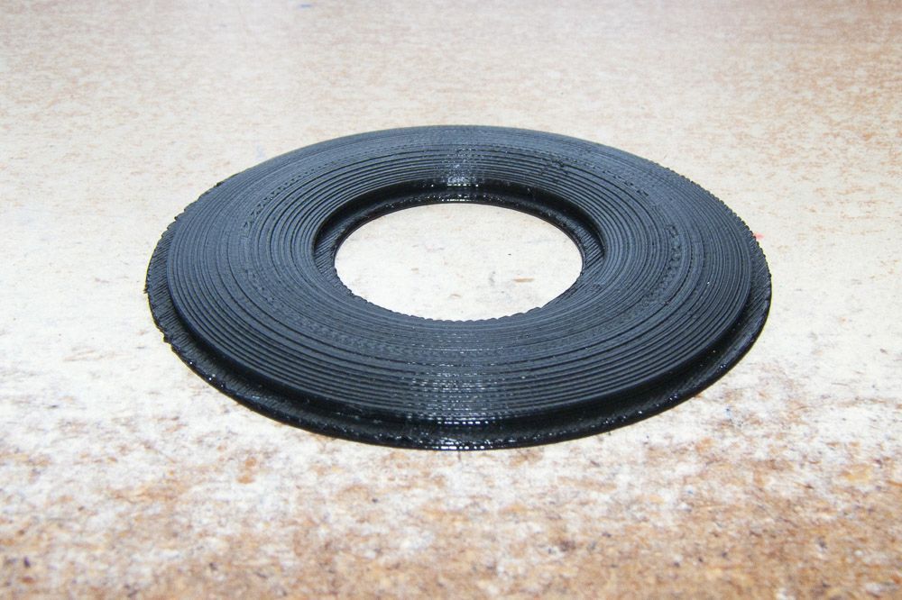

rfe26 Posté(e) Octobre 28, 2021 Auteur Posté(e) Octobre 28, 2021 Bonjour. Finalement, j'ai désinstallé Cura 4.11 pour le remplacer par la version de Cura fournie par Tenlog (4.10). J'ai aussi refait le STL et j'ai obtenu ceci avec une épaisseur de couche de 0.1mm : photo1 (c'est déjà mieux même si c'est encore crénelé, mais c'est normal ?). Après ponçage et peinture, ça sera suffisant pour ce que je veux faire (collage sur un cadran d'horloge). J'ai aussi imprimé un STL trouvé sur internet (photo2), je n'ai pas l'impression (pas en 3d ) qu'il y ait un défaut de réglage de l'imprimante ?
methylene67 Posté(e) Octobre 28, 2021 Posté(e) Octobre 28, 2021 (modifié) C'est normal que ce soit "crénelé", ta courbure étant assez faible et ta pièce pas très grande, l'impression 3D étant un empilement de couches, ces dernières sont donc plus visibles (c'est le défaut de l'impression 3D qui nécessite de la post-production). Tu aurais un bien meilleur résultat avec une imprimante résine, mais bon la post-production c'est bien aussi (ponçage/mastic/reponçage, primer, peinture, ponçage, repeinture vernis). On peut sauter certaines de ces étapes selon son besoin de "perfection / finition". Sinon produit de lissage gente résine epoxy (il me semble), XTC 3D (plusou moins même produits mais bien plus cher) ou encore des produits paraît-il dangereux qui lissent le PLA comme l'acétone l'ABS (CH3CL2) . Modifié (le) Octobre 28, 2021 par methylene67
vap38 Posté(e) Octobre 28, 2021 Posté(e) Octobre 28, 2021 Pour moi je pense que nous pouvons faire mieux en FDM!
icare Posté(e) Octobre 28, 2021 Posté(e) Octobre 28, 2021 Bonjour, Le chloroforme ou trichlorométhane marche bien pour le PLA mais comme dit par @methylene67, c'est relativement dangereux. Personnellement j'utilise le chloroforme, quand j'arrive à en avoir, pour coller le PLA.

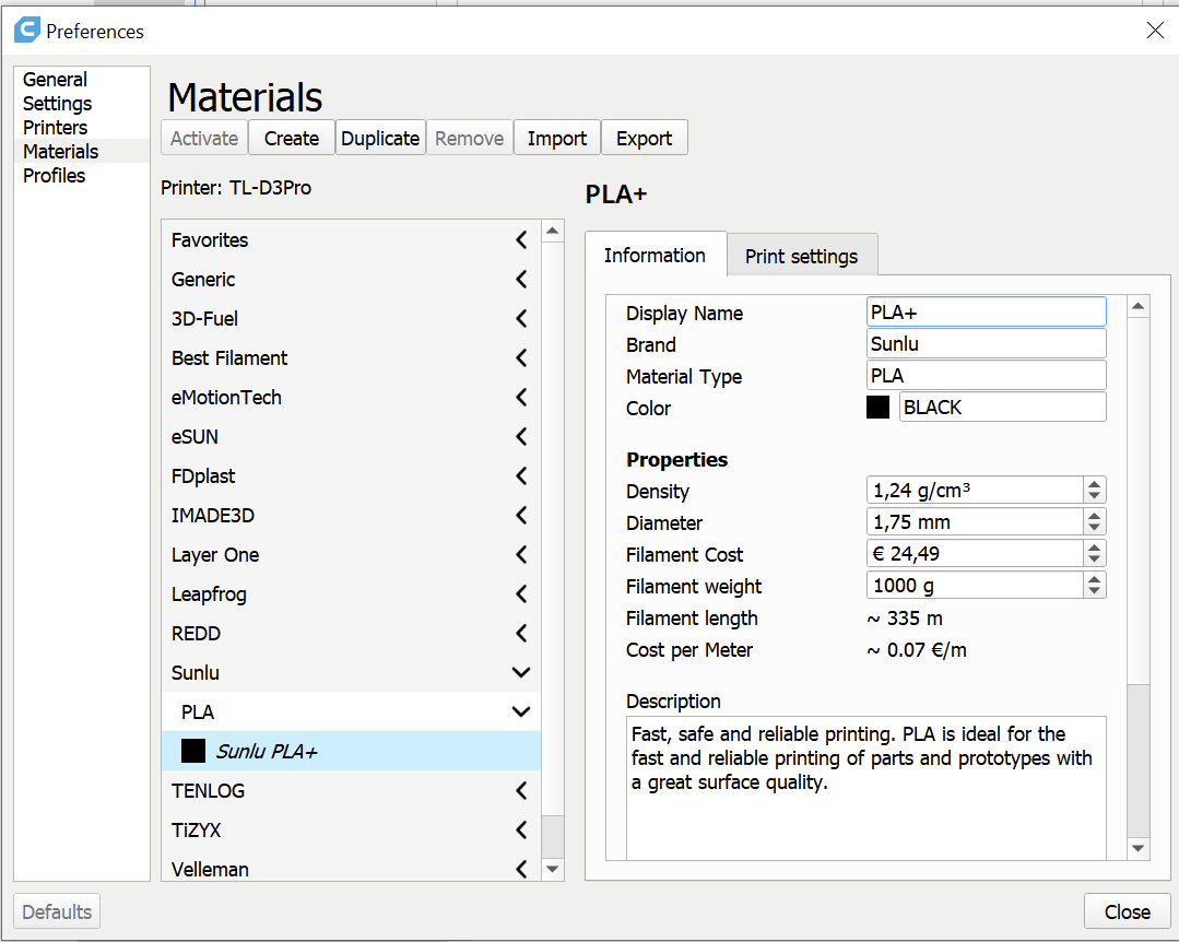

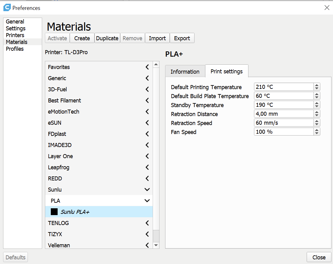

rfe26 Posté(e) Octobre 30, 2021 Auteur Posté(e) Octobre 30, 2021 Bonjour. Suite à vos conseils, je commence à m'intéresser à la calibration de l'extrudeur. J'ai fait le test et j'ai trouvé 95mm extrudés au lieu de 100mm. J'ai donc modifié les Esteps/mm à 97.47 au lieu de 92.6. J'étais en sous-extrusion ? J'ai plusieurs questions sur Cura au niveau des paramètres du filament (je ne les ai pas trouvés sur le marketplace) photos 1 et 2. Je suppose que si je modifie le diamètre du filament (je suis plus vers 1.73 mm que vers 1.75mm) ça modifie l'impression ? Si je modifie la densité, est-ce que ça modifie l'impression (ou ça sert juste à faire des statistiques sur le poids du filament utilisé) ? J'ai vu dans les tutos qu'il faut aussi régler le coefficient multiplicateur d'extrusion (le paramètre qu'on calcule en mesurant l'épaisseur d'une paroi) . Où se trouve ce paramètre dans Cura (il n'apparaît pas dans les paramètres du filament) ?
