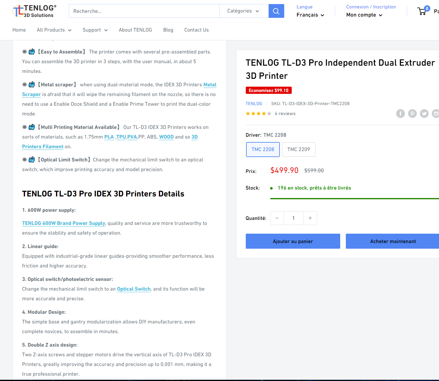

Matmar85 PostĂ©(e) Septembre 3, 2021 PostĂ©(e) Septembre 3, 2021 Bonjour Ă tous, Je viens vers vous car le boitier de puissance de mon imprimante est H/S. J'ai essaye d'envoyer des mails au SAV en chine, j'ai essayĂ© d'appeler le SAV " LAB39" il me semble mais rien n'y fait, aucune rĂ©ponse, aucune aide apportĂ©e alors que mon imprimante est encore sous garantie. Je voulais savoir comment je pouvais faire, j'ai trouvé le boitier en vente sur le site de leur fournisseur, sauf que celui qui est vendu pour les TLD 3 Pro est de 600W et celui qui est sur mon imprimante est de 360W. Je voulais savoir si je pouvais tout de mĂȘme le mettre dessus. J'ai vraiment besoin de votre aide. Merci d'avanceÂ
PPAC PostĂ©(e) Septembre 3, 2021 PostĂ©(e) Septembre 3, 2021 Salutation ! Je n'ai pas de TLD 3 Pro donc reste critique. Pour moi une alimentation plus puissante reste utilisable (c'est l'inverse qu'il faut Ă©viter ...), il faut juste ĂȘtre sur que sont volume / ses dimensions sont du mĂȘme ordre que l'ancienne, sinon ce ne sera pas simple de la faire rentrer / fixer si plus grosse. Bien prendre les mĂȘme tensions de sortie. ( Si de puissance supĂ©rieur, elle devrait avoir un ampĂ©rage max delivrable supĂ©rieur mais a vĂ©rifier on ne sais jamais.) Et enfin il reste a vĂ©rifier qu'elle a bien se qu'il te faut en borniers de sortie. AprĂšs je me demande si tu ne peux pas rĂ©parer ton ancienne alimentation. Il y a souvent un fusible dedans si tu a de la chance c'est juste cela ... ou Ă©ventuellement un composant simple a changer (un condensateur, une varistance, ... si tu sais manier le fer a souder et que tu retrouve la ref du composant c'est faisable.) Si tu veux tenter la rĂ©paration tu peux nous mettre des photos de l'intĂ©rieur de lâalimentation H.S. , peut ĂȘtre qu'un truc nous sautera au yeux. Mais attention a l'ouverture, les condensateurs peuvent encore avoir une charge donc il y a un risque de choc Ă©lectrique.

Savate PostĂ©(e) Septembre 3, 2021 PostĂ©(e) Septembre 3, 2021 (modifiĂ©) Salut @Matmar85, Pour l'alimentation, le plus simple est de la remplacer par le mĂȘme modĂšle (taille et ancrages identiques, puissance et voltage de sortie identiques) et si possible de marque meanwell les alimentations chinoises n'Ă©tant pas les trucs les plus fiables du monde ... ModifiĂ© (le) Septembre 3, 2021 par Savate 1 1
wil PostĂ©(e) Novembre 1, 2021 PostĂ©(e) Novembre 1, 2021 Matmar85 Bonsoir non les nouveaux model qui est tout a fait le mĂȘme a une alimentation de 600 w car il ont vus que cette alimentation Ă©tais trop faible regarder sur youtubeÂ
icare PostĂ©(e) Novembre 1, 2021 PostĂ©(e) Novembre 1, 2021 Le 03/09/2021 at 11:08, Savate a dit : marque meanwell Ils viennent d'oĂč
hyoti PostĂ©(e) Novembre 1, 2021 PostĂ©(e) Novembre 1, 2021 (modifiĂ©) Il y a 2 heures, icare a dit : Ils viennent d'oĂč Meanwell est taiwanais, mais usines Ă Taiwan et en Chine.  @Matmar85 Si c'est bien le modĂšle TLD3 pro en idex que tu as, elle devrait avoir une alim de 600W selon leur site. ModifiĂ© (le) Novembre 1, 2021 par hyoti ajout
icare Posté(e) Novembre 1, 2021 Posté(e) Novembre 1, 2021 @hyoti Je te rassure, je connaissais l'origine des "Meanwell", c'était juste par rapport aux chinoiseries Regarde, ils ont dans leur gamme des alimentations 600 W sans ventilateurs (technologie différente). J'utilise ces modÚles sur mes imprimantes au moins pas besoin de se poser la question du remplacement du ventilateur un peu bruillant
methylene67 Posté(e) Novembre 2, 2021 Posté(e) Novembre 2, 2021 Il y a 9 heures, hyoti a dit : Meanwell est taiwanais, mais usines à Taiwan et en Chine.  @Matmar85 Si c'est bien le modÚle TLD3 pro en idex que tu as, elle devrait avoir une alim de 600W selon leur site. En fait, les alimentations 600 W sont équipées sur les Tenlog depuis moins d'un an, cela date de début d'année il me semble. Mais pour un remplacement c'est en effet ce qu'il faut choisir, car l'ancienne alimentation était trop faible. 1
