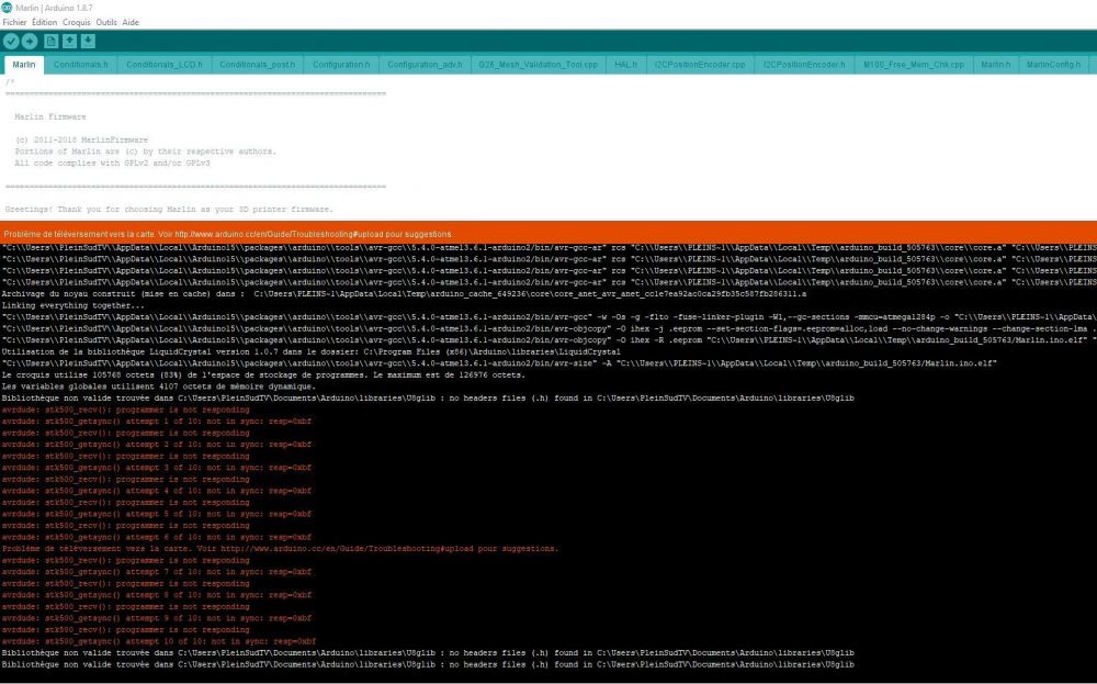

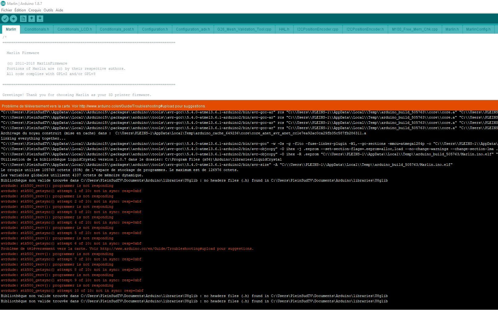

Invité Posté(e) Septembre 3, 2021 Posté(e) Septembre 3, 2021 Bonjour à toutes et tous, Je souhaiterai sauvegarder puis modifier le firmware de ma carte mère ATMEGA 1284P pour mon imprimante CT'c DIY I3 Pro B et par la suite le modifier pour y installer un BLTouch. Pour ce faire, j'ai essayé moult tutos, mais les versions des logiciels proposés ne sont plus compatibles les unes les autres. Bref, du coup j’essaie avec Arduino au moins de sauvegarder le firmware existant mais je ne sais pas le configurer correctement au vu du résultat final et Déjà à l'étape je ne sais pas quel type de carte mettre... L'étape me semble correcte. Et je ne sais pas non plus ce qu'il faut sélectionner à l'étape . J'espère ne pas trop m'égarer et que vos conseil vont m'éclairer.

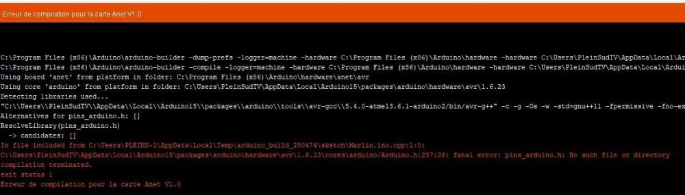

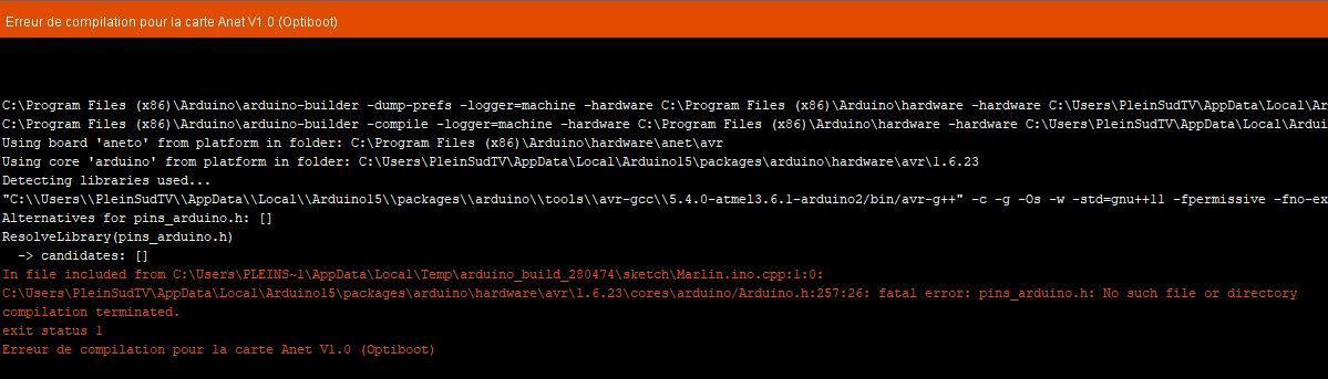

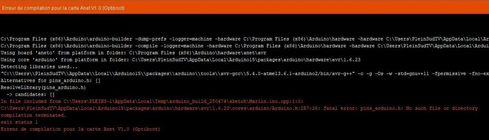

Invité Posté(e) Septembre 16, 2021 Posté(e) Septembre 16, 2021 (modifié) Merci pour tes encouragements. En pièce jointe les éditions obtenues en cliquant dans la fenêtre de Marlin "Recopier les messages d'erreur" Marlin-Anet V1.0.pdfFetching info... Marlin-Anet V1.0 Optiboot.pdfFetching info... Et marlin .rar Marlin-RC.rar Modifié (le) Septembre 16, 2021 par Alain06

Guillaume3D Posté(e) Septembre 18, 2021 Posté(e) Septembre 18, 2021 Salut, je viens de regarder. C'est lié aux pins définis comme "HEATER_0_PIN" où tu as une valeur de "-1" (faut redéfinir tout ça avec les pins de ta carte" et aussi à ton capteur de nivellement.
Invité Posté(e) Septembre 18, 2021 Posté(e) Septembre 18, 2021 (modifié) Merci @Guillaume3D je te remercie d'avoir décortiqué pour moi ces messages d'erreur, alors que je ne sais même pas quel est le fichier concerné. je suis vraiment débutant en programmation. Si je comprend effectivement l'erreur, par contre Le 18/09/2021 at 14:08, Guillaume3D a dit : redéfinir tout ça avec les pins de ta carte Dérouler est complètement nébuleux pour moi. Je te remercie pour ton indulgence. Peux-tu me donner la procédure ou du moins des pistes pour trouver. Je vais aussi revoir le câblage du BLTouch. Je viens de lire un de tes commentaires sur un fil de discussion de 2018... Il semblerait que j'ai la même imprimante que toi et que tu ais été confronté aux mêmes problèmes. Du coup pourrais-tu me transmettre ton dossier Marlin (en .zip) D'avance merci. Modifié (le) Septembre 18, 2021 par Alain06

Invité Posté(e) Septembre 19, 2021 Posté(e) Septembre 19, 2021 @fran6p j'ai suivit tes instructions à la lettre et la vérification s'est terminée avec les message d'erreur supposés sans ''erreur bloquante''. Par contre après le téléversement des messages d'erreurs. Erreur Vérification.txtFetching info...
fran6p Posté(e) Septembre 20, 2021 Posté(e) Septembre 20, 2021 Salut, Il faudrait que tu vérifies que la bibliothèque U8glib (qui gère les écrans LCD) est bien installée car il n'est pas «normal» que les fichiers d'en-tête (.h) ne soit pas trouvés lors de la compilation. Le mieux est d'installer la U8glib-HAL de Scott Lahteine ( @thinkyhead). Le bon port COM est utilisé ? As-tu essayé avec un autre câble USB ? Seul Arduino utilise le port USB, pas d'autre programme (tancheur, Pronterface, …) se servant du port COM ? Ta carte possède-t'elle un chargeur de démarrage (bootloader) ? Les lignes «avrdude: …» sont souvent le signe d'absence de chargeur ou encore un problème de vitesse de communication avec la carte (cette carte si je me souviens., ne peut communiquer au-delà de 57600 bits/s). C'est bien Anet 1.0 sélectionné et pas Anet 1.0 (optiboot) sinon éventuellement consulter ce site Le programmeur (menu Outils) est biien «AVRISP mk ii« ? Les autres «erreurs» temp… .cpp et SD2Card.cpp ne j'ai pas d'idées sur le pourquoi du comment Sinon pas plus d'idées

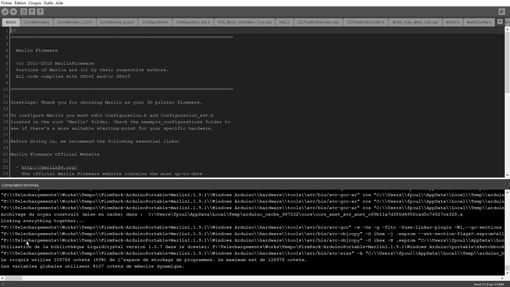

Invité Posté(e) Septembre 21, 2021 Posté(e) Septembre 21, 2021 Hello @fran6p Je te remercie pour toutes tes suggestions que je vais m’empresser "d'essayer" de mettre en pratique. 1-Après avoir installé la bibliothèque U8glib-HAL de Scott Lahteine la compilation s'exécute avec beaucoup moins d'erreurs cependant il y a toujours : avrdude: stk500_getsync() 2-et 3-et 4- Pas de problème avec le port COM. D’ailleurs j'ai testé la connexion avec Cura et je peux commander tous les moteurs. 5- Alors là, LA question. Comment savoir si ma carte a un bootloader ? Seul le message d'erreur : avrdude: stk500_getsync() pour confirmer ce manque ? 6- Je vais faire les essai avec Anet 1.0 sélectionné et pas Anet 1.0 (optiboot) et décortiquer le site que tu me proposes. Merci pour ton aide

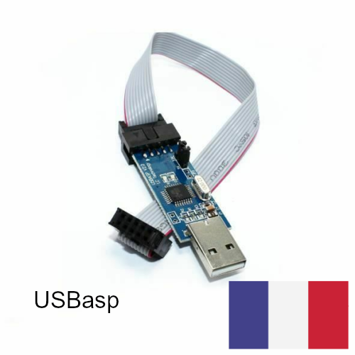

fran6p Posté(e) Septembre 21, 2021 Posté(e) Septembre 21, 2021 Si après nouvel essai Anet 1.0 (optiboot) pas mieux alors c'est probablement qu'il n'y a pas de chargeur de démarrage sur la carte (c'était le cas avec les premières CR10 à base de carte Melzi (Atmega1284p). Il faudra alors soit en installer un (nécessite généralement d'avoir un Arduino Uno qui servira de programmeur), soit (le plus simple à mon avis), investir dans une clé USBASP qui permettra d'installer le firmware compilé (.hex) via un logiciel comme Xloader (Interface clicodrome à avrdude).
Invité Posté(e) Septembre 21, 2021 Posté(e) Septembre 21, 2021 Je vais faire l'achat de USBASP, les essais et je reviendrais donner les résultats.
Invité Posté(e) Septembre 27, 2021 Posté(e) Septembre 27, 2021 Bonsoir à tous(tes) et plus particulièrement à @fran6p Je viens de recevoir mon USBasp et j'ai du, à l'aide du logiciel Zadig faire la mise à jour de son driver. Bref, maintenant avec le logiciel Xloader-master ma carte ATMEGA1280 est reconnue, faut-il indiquer le port COM ou bien il est listé et reconnu et aussi je ne sais pas comment et où récupérer puis téléverser le bootloader...
Guillaume3D Posté(e) Septembre 27, 2021 Posté(e) Septembre 27, 2021 Salut, Pour le port Com, il faut que tu renseignes le bon, car c'est juste une entrée sur ton ordinateur. Tu peux vérifier que ton port com est le bon dans "gestionnaire de périphérique". Pour les bauderates il faut que tu mettes 9600 ou 11520
Invité Posté(e) Septembre 28, 2021 Posté(e) Septembre 28, 2021 (modifié) Salut, En fait, pour aller plus vite, je n'ai commandé sur Ebay, et je ne reçois que USBasp. Je me demande si c'est pas la pièce complémentaire qui est pas indispensable '' connecteur 6 pins " Du coup, je la commande et je reviendrais communiquer les résultats. Modifié (le) Septembre 28, 2021 par Alain06
fran6p Posté(e) Septembre 28, 2021 Posté(e) Septembre 28, 2021 Le 28/09/2021 at 08:08, Alain06 a dit : Je me demande si c'est pas la pièce complémentaire qui est pas indispensable ? Dérouler Cette pièce permet l'installation sur le connecteur dédié de la carte mère. Sans elle il faut utiliser des câbles supplémentaires et les connecter de chaque côté aux bons emplacements. J'ai un document qui montre comment faire mais utilise un autre programme pour flasher le firmware même si la carte n'a pas de chargeur de démarrage : https://github.com/fran6p/FirmPack/blob/master/Installer-via-USBASP et ProgISP.pdf
