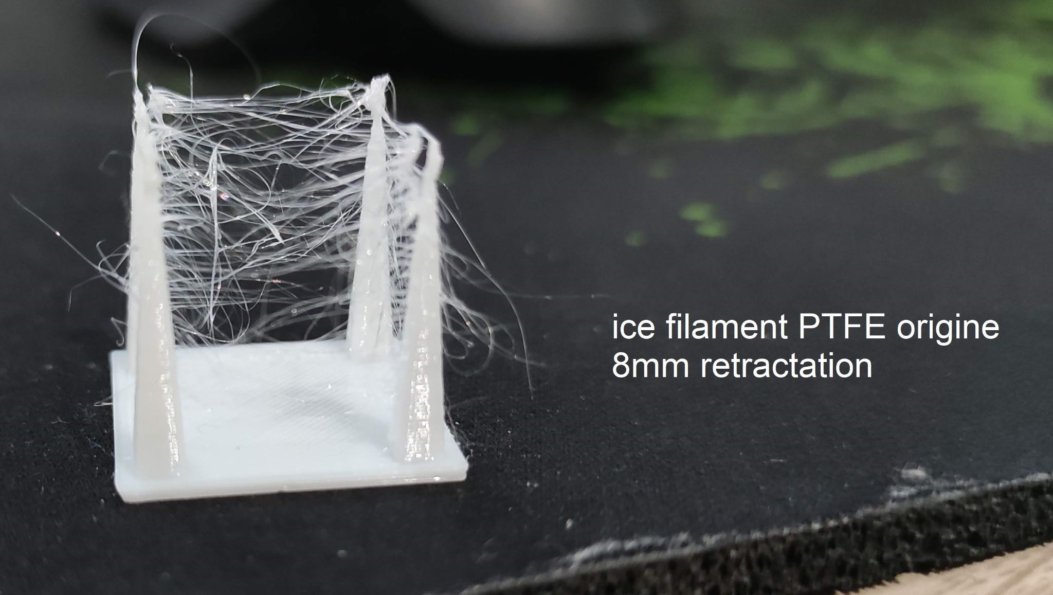

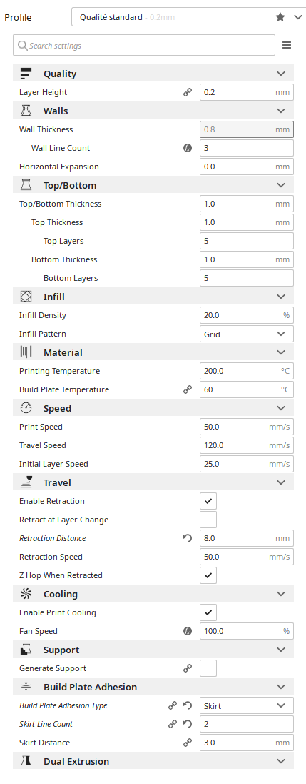

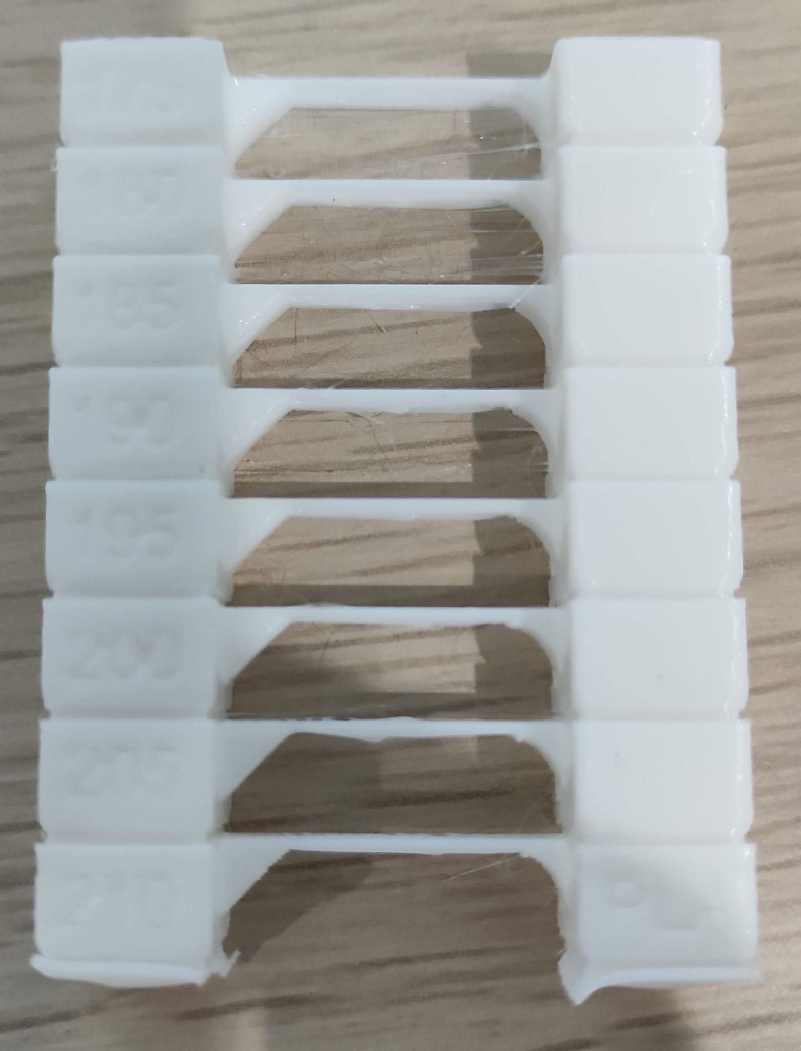

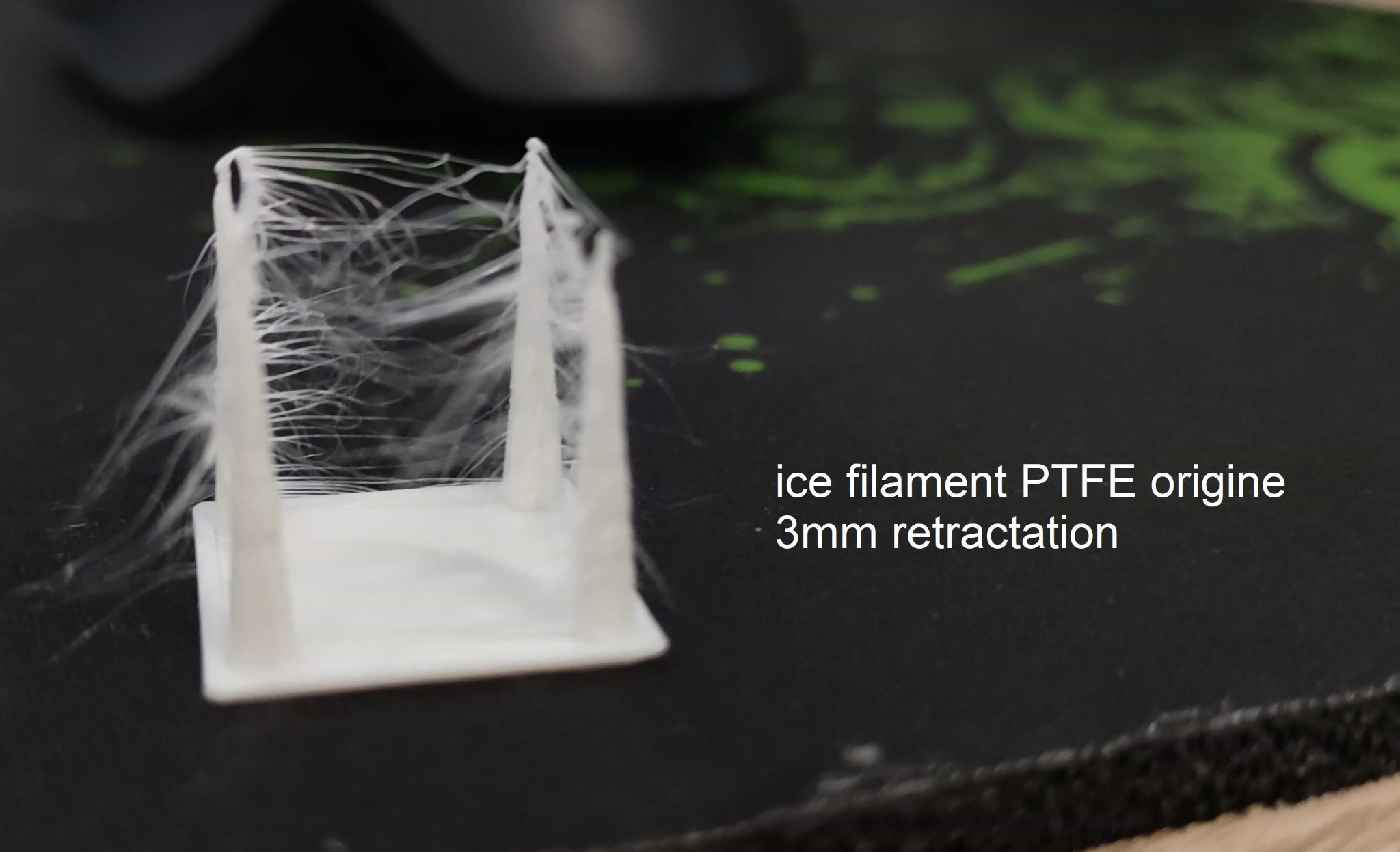

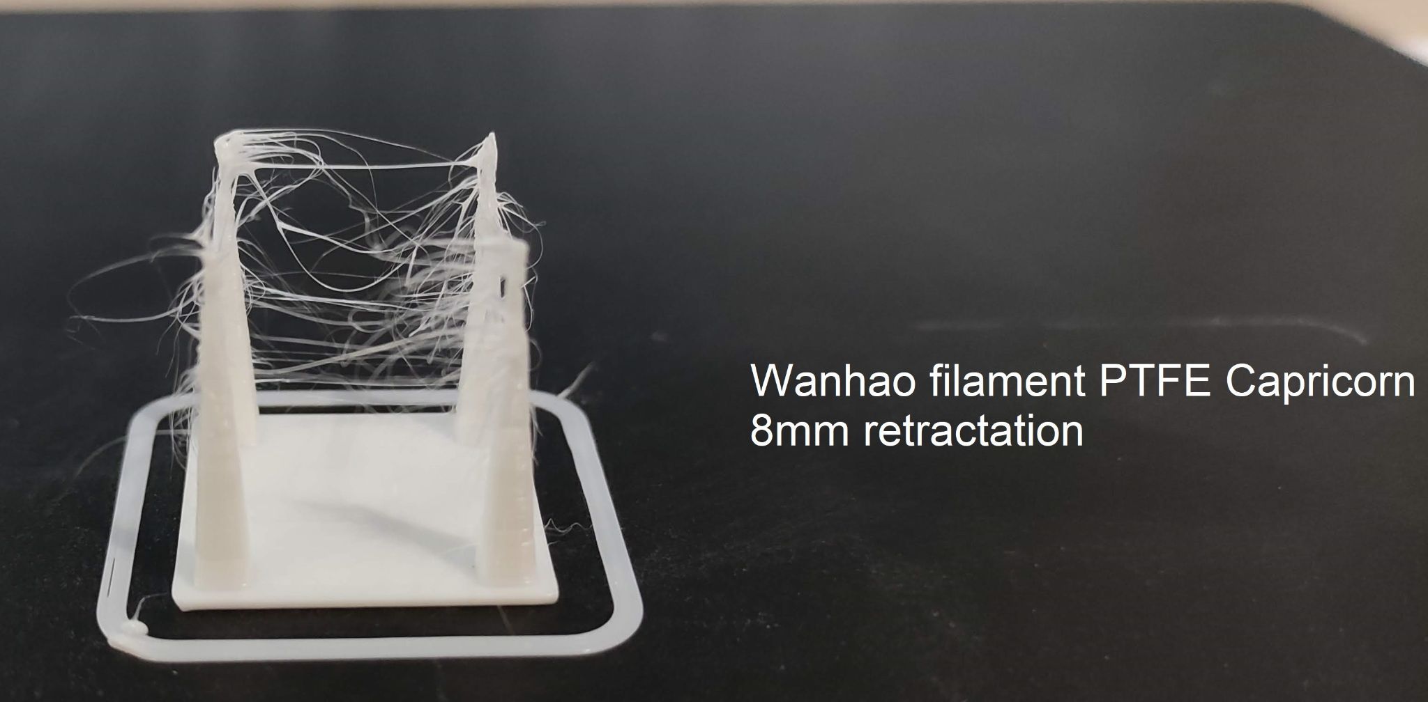

b3njam1nd33 Posté(e) Septembre 10, 2021 Partager Posté(e) Septembre 10, 2021 Bonjour, malgré plusieurs lectures sur ce forum je ne trouve pas de solution à mon problème. Après avoir utilisé pendant 3ans une Anet A8 je me suis décidé à passer sur une Wanhao D12 pour pouvoir imprimer sans me prendre la tête avec les réglages. C'est mal parti J'ai de gros problèmes de stringing, j'ai imprimé une tour de température, toutes les températures vont bien, j'ai changé de filament et pris celui de Wanhao, j'ai changé le tube PTFE en prenant un capricorn, et évidement changé la distance de rétraction. Je vous mets les photos, rien n'est génial... Tout a été imprimé sous cura à 200°C, je vous mets un screenshoot de mes paramètres. Si jamais vous avez des idées, Merci beaucoup Lien vers le commentaire Partager sur d’autres sites More sharing options...
Jonathan06 Posté(e) Septembre 10, 2021 Partager Posté(e) Septembre 10, 2021 Un petit conseil, remplace le tube ptfe par un CAPRICORN ! Lien vers le commentaire Partager sur d’autres sites More sharing options...

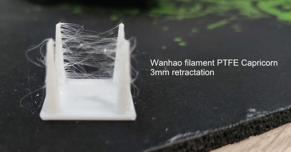

b3njam1nd33 Posté(e) Septembre 10, 2021 Auteur Partager Posté(e) Septembre 10, 2021 C'est fait depuis ce matin ce sont les 2 dernières photos des tests Lien vers le commentaire Partager sur d’autres sites More sharing options...

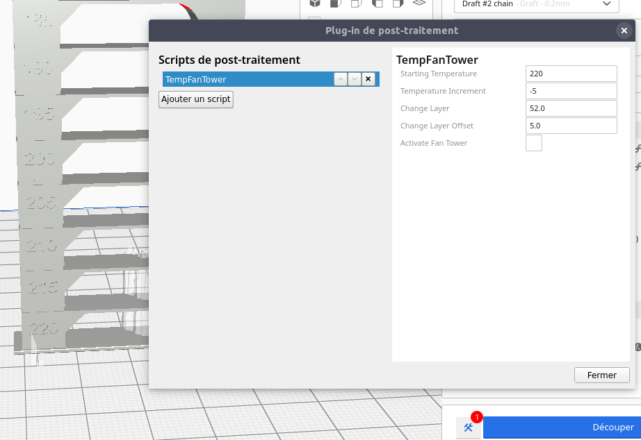

PPAC Posté(e) Septembre 10, 2021 Partager Posté(e) Septembre 10, 2021 (modifié) Salutation ! T'es sur d'avoir mis un script pour faire varier les température lors du tranchage de la tour ... elle me semble bien trop constante mais le flous artistique du mauvais focus n'aide pas a bien voir. Sinon moi quand j'ai du stringing je commence par diminuer la température d'impression (je suis souvent a 190°C mais sur une autre imprimante donc pas forcement adapté pour toi ...) Aussi, il faut aussi avoir calibré l'extrudeur et le débit car de la sur-extrusion n'aide pas ... Tiens nous au jus et bonne continuation. Modifié (le) Septembre 10, 2021 par PPAC Lien vers le commentaire Partager sur d’autres sites More sharing options...

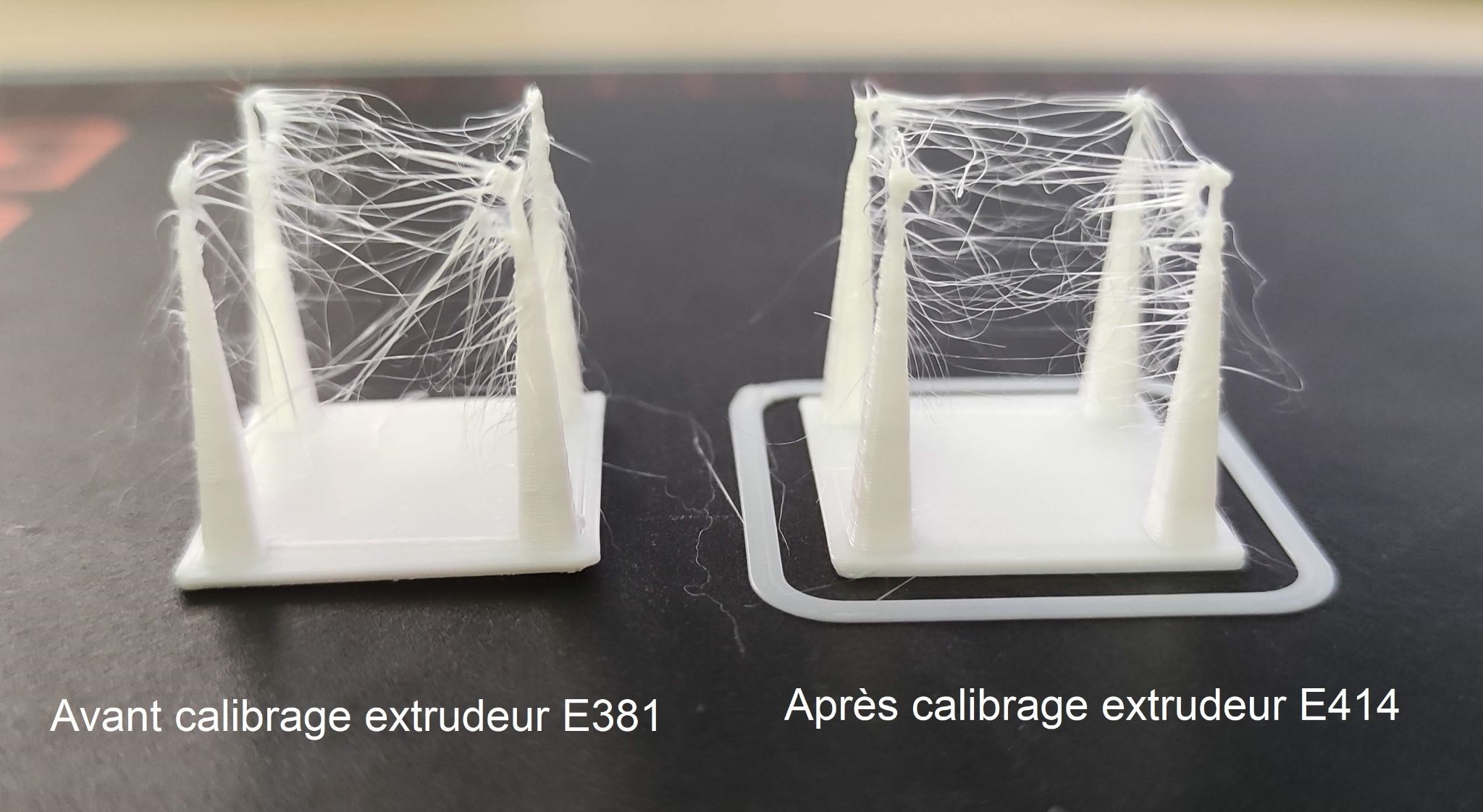

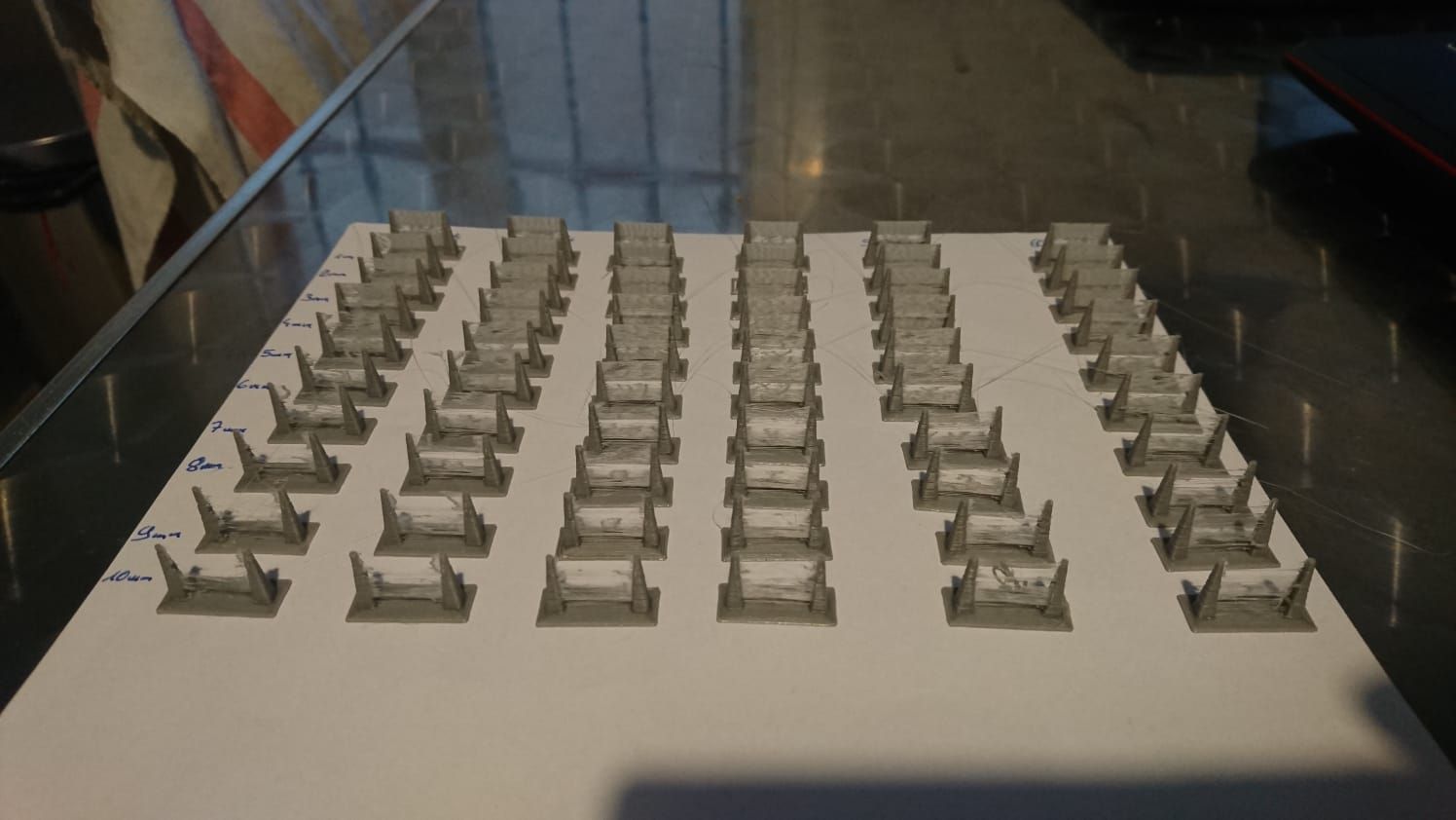

b3njam1nd33 Posté(e) Septembre 10, 2021 Auteur Partager Posté(e) Septembre 10, 2021 Merci pour ces conseils PPAC, concernant la tour j'avais bien fais un script sous cura, et l'ai vérifié en ouvrant le gcode et la température changeait bien toutes les couches définies. Pour le calibrage de l'extrudeur je viens de finir, j'explique la procédure pour PYKO3D si jamais tu as besoin : en suivant ce guide que tu m'as conseillé : Connection à Pronterface impossible alors que ca marchait sur mon Anet A8, résolu en mettant à jour le firmware dispo ici : https://www.wanhaofrance.com/pages/start (j'ai appris d'ailleurs que j'avais les "Driver A4988 axe Z, bruyant" en démontant le dessous de l'imprimante) Récupération du M92 il était à l'origine en E381, après avoir mesuré les "10cm" de filaments extrudés il ne faisaient en réalité que 9.2cm, donc j'étais en sous extrusion, je l'ai modifié avec le produit en croix pour rentrer la valeur E414. Evidement il y a toujours du stringing étant donné que j'injecte + de filament, mais étonnamment il n'y en a pas +, c'est quasiment identique qu'avant même à 190°C avec 8mm de rétraction (voir photo jointe) Donc le calibrage de l'extrudeur n'a rien changé Si jamais vous avez d'autres pistes, je suis preneur Lien vers le commentaire Partager sur d’autres sites More sharing options...

b3njam1nd33 Posté(e) Septembre 10, 2021 Auteur Partager Posté(e) Septembre 10, 2021 Après démontage/remontage de la tête tout semble bon. J'en ai profité pour bien vérifier l'enfoncement des tubes PTFE en mettant les bagues mais rien n'y fait, et diminuer la vitesse + la distance de rétraction ne font que empirer les choses En revanche j'ai trouvé une piste qui a amélioré significativement l'impression, il s'agit sur cura de l'option "Z hop when retracted" que j'ai désactivé, il n'y a du stringing que sur la fin des pylône, c'est pas encore ca mais c'est déjà plus propre. J'avoue être un peu blasé de l'achat de cette imprimante vendu comme "plug and play" qui me demande au final encore + de boulot de config que sur ma vieille Anet. Si jamais d'autres ont résolu le problème n'hésitez pas ^^ Lien vers le commentaire Partager sur d’autres sites More sharing options...
PPAC Posté(e) Septembre 10, 2021 Partager Posté(e) Septembre 10, 2021 (modifié) Courage c'est pas souvent simple d’apprivoiser une machine au début. Bien la régler physiquement et trouver les bons paramètres sous le trancheur c'est pas forcement facile. Bien joué pour le "Z Hop" a désactivé je n'aurais pas pensé a cela ... tu a quelle version de Ultimaker Cura ? 4.11.0 ? Pour le stringing sur la fin de l'impression, je me dit que tu a peut être a jouer sur la "durée minimale d'une couche" (la diminuer, car si une couche se fait en moins que cette durée, cela réduite les vitesses pour laisser le temps a l'impression de refroidir et donc cela doit aussi réduire la "vitesse de déplacement" (a ne pas confondre avec la "vitesse d'impression") que l'on cherche a garder le plus grand possible pour "casser" le filament plutôt que de le tirer ...). Aussi si tu ne la pas déjà fait installer le greffon/plugin "Settings guides" via le "marché en ligne" de cura (il te faudra créer un compte Ultimaker) car il a une section "Troubleshooting" où tu trouvera peut être plus d'info. Modifié (le) Septembre 10, 2021 par PPAC Lien vers le commentaire Partager sur d’autres sites More sharing options...

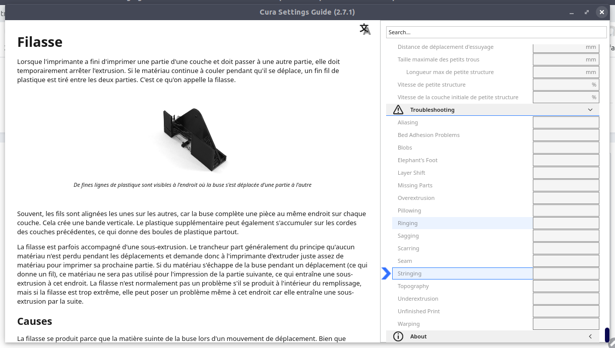

fran6p Posté(e) Septembre 11, 2021 Partager Posté(e) Septembre 11, 2021 @b3njam1nd33 Pour affiner tes tests, un des meilleurs sites actuellement est celui de TeachingTech. Parmi les tests possibles, celui de la rétraction est >>> là <<<. Certes, c'est en anglais mais rien de rédhibitoire avec les outils informatiques aujourd'hui (deepl, google translate, …) Pour la rétraction, la vitesse de déplacement sans impression est un facteur également à prendre en compte Lien vers le commentaire Partager sur d’autres sites More sharing options...

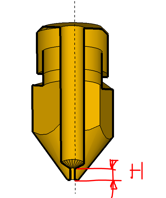

Yellow T-pot Posté(e) Octobre 1, 2021 Partager Posté(e) Octobre 1, 2021 (modifié) Salut @b3njam1nd33, ma X5SA est aussi sensible aux cheveux d'ange. Après pas mal de recherches j'ai remarqué une différence de sensibilité aux cheveux d'ange entre les buses MK8 livrées d'origine sur ma Ender-3 (et que j'utilise aussi sur ma X5SA) et des MK8 achetées sur un site marchant. La différence c'est la hauteur du canal de 0,4 mm. Buse Ender-3 H=08 à 0,9 mm, sur les autres 0,35 à 0,38 mm. Cotes mesurées au pied à coulisse avec un foret de 2 mm comme pige. J'en ai déduit (peut-être à tort) que plus le canal est long plus la contre-pression interne est forte ce qui ralentit notablement le suintement entre deux zones d'impression donc les cheveux d'ange. Pour ton problème, regarde en changeant de buse en vérifiant que la hauteur du canal est correcte, ça peut peut-être t'aider. Modifié (le) Octobre 1, 2021 par Yellow T-pot Lien vers le commentaire Partager sur d’autres sites More sharing options...

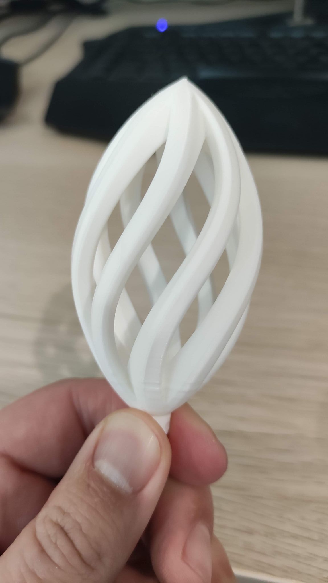

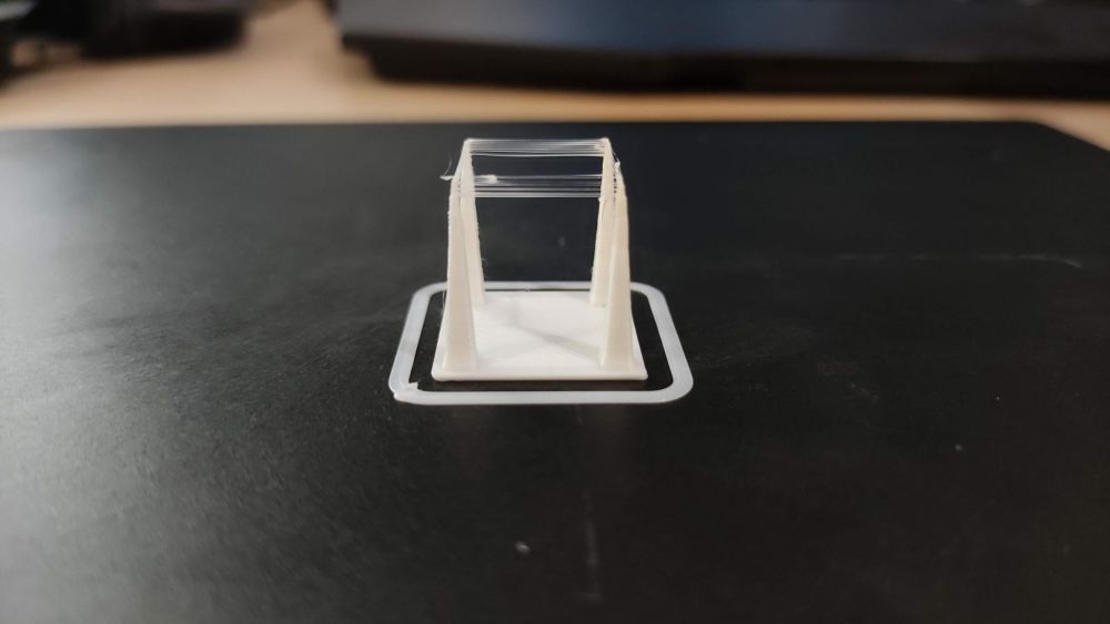

b3njam1nd33 Posté(e) Décembre 14, 2021 Auteur Partager Posté(e) Décembre 14, 2021 Bonjour, Petit retour concernant mon problème de stringing, tout en gardant l'option "Z hop when retracted" désactivé le phénomène s'est atténué avec le temps, nous somme donc + de 2 mois après l'achat de l'imprimante et actuellement je n'ai plus de stringing Il fallait visiblement un temps de rodage. Une petite photo de Noël pour illustrer. 1 Lien vers le commentaire Partager sur d’autres sites More sharing options...

Invité Posté(e) Février 9, 2022 Partager Posté(e) Février 9, 2022 @b3njam1nd33 et @Pese il n'y a pas de "rodage" sur nos machines si les cheveux d'ange se sont atténué, c'est que la buse s'est un peu usée et laisse passer plus facilement le filament lors des impression le soucis initial devais être une légère sur extrusion par l'extrudeur, qui , malgré la rétraction, continuais de pousser l’excès de filament il faut régler vos extrudeurs à chaque changement de filament et/ou de buse Lien vers le commentaire Partager sur d’autres sites More sharing options...

b3njam1nd33 Posté(e) Février 15, 2022 Auteur Partager Posté(e) Février 15, 2022 Bonjour à tout les 2, vous n'en avez pas parlé donc je retente ma chance encore une fois ^^ : Avez vous désactivé l'option "Z hop when retracted" sous cura ? C'est cela qui a réglé mes problèmes de stringing sur cette imprimante et rien d'autre comme on peut le voir sur ce fil de discussion Lien vers le commentaire Partager sur d’autres sites More sharing options...
3xkirax3 Posté(e) Février 15, 2022 Partager Posté(e) Février 15, 2022 (modifié) Il y a 5 heures, b3njam1nd33 a dit : Bonjour à tout les 2, vous n'en avez pas parlé donc je retente ma chance encore une fois ^^ : Avez vous désactivé l'option "Z hop when retracted" sous cura ? C'est cela qui a réglé mes problèmes de stringing sur cette imprimante et rien d'autre comme on peut le voir sur ce fil de discussion Effectivement je n'avais pas abordé le sujet. Je travail sur Prusaslicer/Simplify 3D. Les pièces que j'ai montré en photo juste avant sont obtenues avec Simplify 3D et il y a l'équivalent du Zhop Cura qui s'appelle ici Retractation Vertical Lift. Dans tous mes test il était à 0, donc je pense que ça correspond à désactivé sur Cura. Pour mon cas ça ne semble donc pas être le soucis. Petit update supplémentaire, je viens de changer le PTFE dans le heatbreak et j'ai toujours le même problème. Edit: Pour information, les tests ont été réalisé à 195°, ce qui me parait pas déconnant Modifié (le) Février 15, 2022 par 3xkirax3 Oublie Lien vers le commentaire Partager sur d’autres sites More sharing options...
b3njam1nd33 Posté(e) Février 16, 2022 Auteur Partager Posté(e) Février 16, 2022 (modifié) Ca marche, je fais un résumé des modifs/tests que j'ai fais (dans l'ordre chronologique) : Modification de distance/vitesse de rétraction => aucune amélioration acceptable Changement de filament (marque wanhao) => aucune amélioration Changement du tube PTFE par un capricorne => aucune amélioration Tour de température => de 180°C à 210 °C aucune différence Calibration de l'extrudeur => j'étais en sous extrusion donc après recalibration aucune amélioration Désactivation de l'option "Z hop when retracted" sous Cura => Quasiment plus de Stringing Impressions d'une tour de test de rétraction => meilleur résultat sous "Distance = 5mm" et "Vitesse = 60 mm/s" Voila tout pour moi, sur mon cas particulier cela venait donc du Gcode et non de l'imprimante Bon courage Modifié (le) Février 16, 2022 par b3njam1nd33 1 Lien vers le commentaire Partager sur d’autres sites More sharing options...
