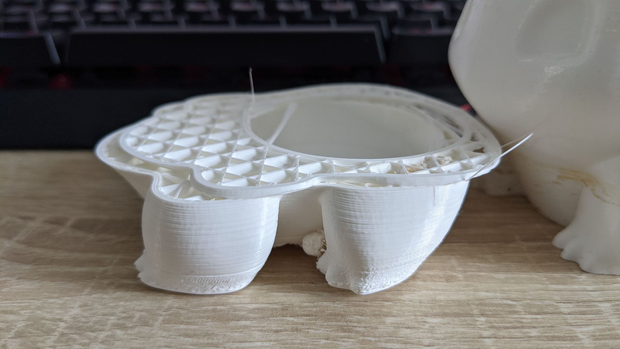

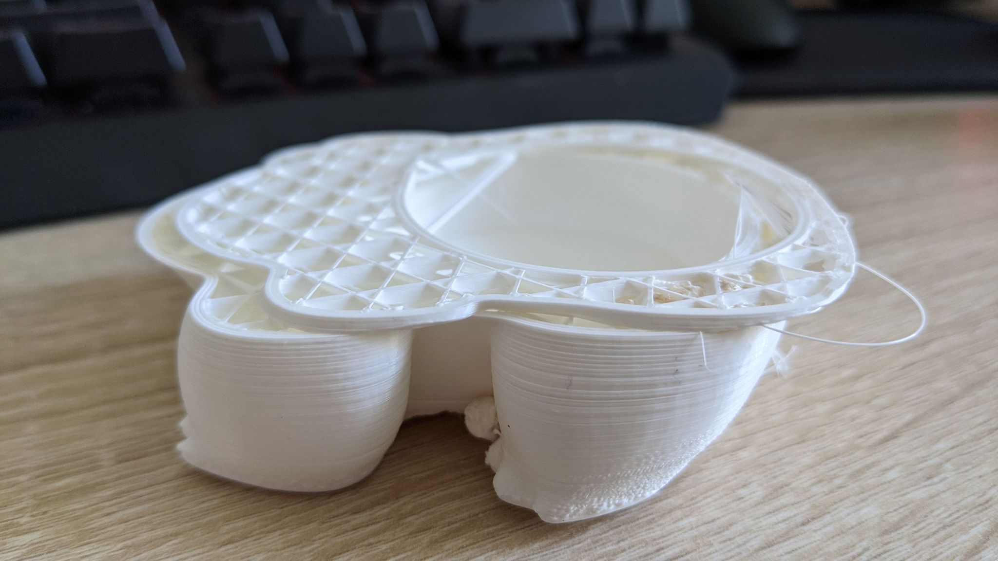

Encore un soucis avec ma X2... Après avoir fait quelques réglages j'ai lancé une impression et au bout d'un moment je me suis mis à entendre des bruits: c'est enfait la buse qui vient frotter les couches précédentes. Ca a carrément été jusqu'à décaler les couches suivantes (je ne comprends pas comment sachant que l'impression était bien collée et n'a pas bougée).
Comment ce problème peut-il se régler ?

Pour ton soucis 2 choses a prendre en compte ta pièce a warper donc relevé ce qui pose soucis et peut faire que la buse racle la couche précédente, second point as tu indiquer dans ton Slicer d'activer le Z hop lors du mouvement de buse cela relève la buse de 0.2mm et évite que ta buse tape la pièce.
Si tu as trop de force de résistance quand la buse touche la pièce cela entrainera des saut de pas et donc un décalage.

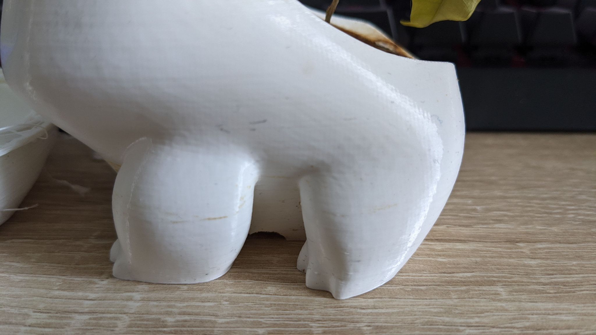

Les lignes imprimées ici en 0.12 sont moches, j'ai l'impression qu'en plus elles sont décalées.
Quand je voit ce que j'arrive à obtenir avec la X2 (j'ai pas pu finir la pièce) et ce que j'ai obtenu avec mon Ender 3 (non ce n'est pas flou, on voit juste pas les lignes...), je trouve qu'il n'y a clairement pas photo, la différence de qualité est énorme.
Alors non je n'ai pas activé le Z-Hop, j'ai pris le profil X1 fourni dans CURA. Dans le profil fourni par le revendeur il était activé mais ça me laissait des pâtés sur la pièce quand la buse remontait et ça laissait des cheveux d'ange partout.
Bien compris pour le saut des pas, bon à savoir.

Il faut activer la rétraction au moment du Z hop cela évitera le soucis, perso j'ai jamais utilisé les profils proposer j'ai utiliser celui d'origine Cura que j'ai bonifié au fur et a mesure des impressions.
Ici ton soucis peu venir de jeux dans les Excentrique du bed ou de la tête, de la tension des courroies ou d'un phenomaine de Z Wobble dans ce cas faut regarder du côté de Z et ce leur Vis trapézoïdale.
