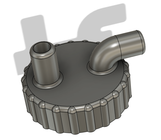

N'ayant pas trouver de pièces dans le commerce pour faire l'évacuation de l'eau lors d'une régénération et avec l'option trop plein, j'ai réalisé la pièce.
Dans un premier temps j'ai réalisé deux pièces qui seront collées avec une colle ABS.
P1-Double raccord evacuation adoucisseur-V5 v3.stl
P2-Double raccord evacuation adoucisseur-V5 v3.stl
Assemblage avec l'écrou du siphon, sinon ne passe pas dans le trou 😀
Photos de l'installation, ne pas oublié de mettre un joint 😀 risque de fuite sinon., voilà fonctionnel pour moi.
Prochaine étape , je vais essayer de faire la totalité en impression, bouchon siphon + raccord.
Le premier essai n'est pas fonctionnel trop grand et fragile, je réajuste et je recommence.

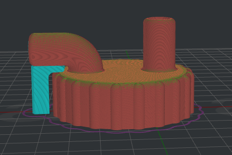

Impression en ABS, buse de 0.3 et couche de 0.1 slicer IDEAMAKER avec support

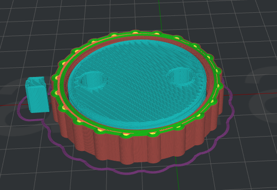

Tu la positionnes comment sur le plateau ? Tu dois avoir pas mal de supports, non ?
L'idée est bonne mais malheureusement imprimé en une seule pièce tu as perdu la possibilité d'orienter la pièce suivant le besoin, c'est un gros problème.
Pense à mettre une distance d'au moins 2mm avec les bords pour les supports cela évite de les avoir dans le filetage
Oui effectivement risque avec l'orientation , on peut jouer avec l’épaisseur du joint a mettre à l’intérieur.
En deux pièces c'était plus facile à imprimer, très peu de supports.

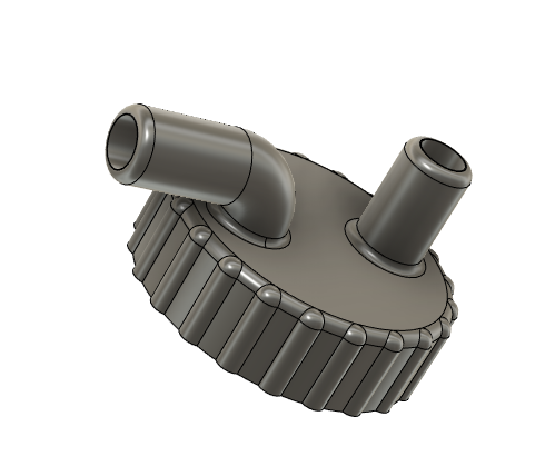

Le tuyau va au max sur le raccord coudé ?

Pour la partie coudée j'ai laissé un espace qui correspond à l'épaisseur du tuyau, donc oui
Voila pièce terminée et fonctionnel mais il faudra une troisième version en rallongeant la parti coudée et augmenter l'écart de 0.5mm.
