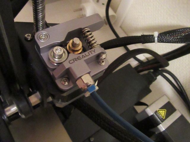

bp006 Posté(e) Septembre 12, 2021 Posté(e) Septembre 12, 2021 Bonjour a tous, Je viens de remplacer sur mon Ender 3V2 toute la platine d'entrainement ainsi que le tube PTFE par un Capricorn. Je constate que j'ai une bien meilleur qualité d'impression, mais au bout d'une heure sur une meme piece, j'ai l'entrainement qui déconne complètement. Je pense que la roue crantée envoie plus de filament qu'il n'en faudrait, elle se met alors a sauter car il y a alors trop de PLA dans le tube et n'entraine plus rien. Que puis je faire pour remédier a ça?

MrMagounet Posté(e) Septembre 13, 2021 Posté(e) Septembre 13, 2021 La calibration des Step/Millimètre de son extrudeur avec Repetier Host ou Pronterface : 1 - Ouvrir Repetier host 2 - Faire une marque a 110mm de l'extrudeur 3 - Mettre la température de la buse a 210°c 4 - M83 (commande mode relatif) 5 - G1 F50 (vitesse d'extrusion) 6 - G1 E100 (Extrusion de 100mm que l'on appel valeur A) 7 - Couper Chaude extrudeur 8 - M503 (lecture des valeur dans Eeprom) 9 - Rapport des commande rechercher la ligne "Echo M92 ...." et récupérer la valeur extrusion E445 par exemple que l'on appelera Valeur C. 10- Mesurer la dimension restante jusque au filament que l'on appelera valeur B, exemple si il ne reste que 6mm alors 104mm on été extruder au lieu des 100mm demander 11- Nouvelle valeur d'extrusion X est X= A/B*C. Exemple ici X = 100/104*445 = 427.88 12- M92 E427.88 (entré la nouvelle valeur de calibration E) 13- M500 1

bp006 Posté(e) Septembre 14, 2021 Auteur Posté(e) Septembre 14, 2021 je viens de trouver ça dans le menu de mon Ender. Pensez vous que je puisse jouer avec la valeur de l'extrudeur? pour 100 mm demandé j'en ai 96 qui sortent. Je remplace 93 par 96?
methylene67 Posté(e) Septembre 14, 2021 Posté(e) Septembre 14, 2021 il y a une heure, bp006 a dit : je viens de trouver ça dans le menu de mon Ender. Pensez vous que je puisse jouer avec la valeur de l'extrudeur? pour 100 mm demandé j'en ai 96 qui sortent. Je remplace 93 par 96? Bonjour, Le calcul t'a été détaillé plus haut par @MrMagounet : 11- Nouvelle valeur d'extrusion X est X= A/B*C. Exemple ici X = 100/104*445 = 427.88 Dans ton cas on cherche le X (valeur de step/mm de l'extrudeur corrigée). Le A vaut 100 (soit ta consigne d'extrusion de 100 mm, c'est à dire la valeur théorique d'extrudée) Le B vaut 96 (soit ta valeur mesurée de 96 mm, c'est à dire la longueur réelle extrudée) Le C est ta valeur de step/mm actuelle Soit X = (100/96)*93 Ce qui donne : 96.875 (arrondir à 96.9 step/mm et à saisir dans l'imprimante, soit directement par le menu, soit par un logiciel tiers connecté à ton ordinateur comme précisé précédemment). Ce chiffre augmente, logique car avec l'ancienne valeur tu n'extrudais pas assez. Un petit effort sur la lecture/compréhension des réponses apportées serait bien (même si tu n'y comprends rien, on est tous passé par là, certains avec plus ou moins de facilité). On peut te prendre par la main mais on ne peut marcher à ta place. 1 1
