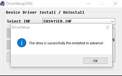

Installe ce pilote : CH341SER.EXE
Normalement une élévation de droits doit s'afficher avec Windows, clique sur OUI
Cette fenêtre devrait s'afficher :
Clique sur INSTALL. Les fichiers nécessaires sont copiés là où il faut. Une fois terminé, c'est ce qui est dit :
Comme tu es sous Windows, le mieux est de redémarrer le PC (ce n'est pas obligatoire mais c'est mieux tout de même).

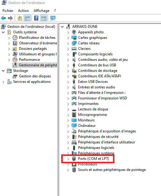

Une fois redémarré, tu connectes l'imprimante au PC via le câble USB. Un signal sonore devrait retentir pour indiquer que le PC a détecté un nouveau périphérique. Un nouveau port COM devrait être apparu dans le gestionnaire de périphérique (COM3, COM4, … tout sauf un COM1). Si c'est le cas, l'imprimante peut désormais être pilotée via un logiciel comme Pronterface ou logiciel similaire.

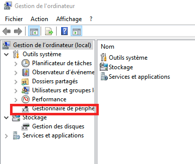

Rappel : pour accéder au Gestionnaire de périphérique
Clic droit sur le poste de travail. Gérer
Choix du Gestionnaire de périphériques :
gest-periph-1.png.a69ab225b1ba776bed6cb335cdeefc9f.png puis gest-periph-2.png.f2d36423754d584052e7cb27c730bb06.png

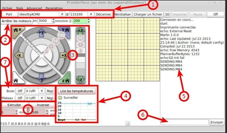

Affiche toujours printer is online , comment pour saisir dans la boite de dialogue de pronterface 🤨
comment tu entre G28 dans la console , par le biais de pronterface ou pas
il y a une heure, ricbou a dit :
Une fois l'imprimante connectée (1), tu peux entrer les gcodes à envoyer dans la zone (6) puis cliquer sur Envoyer (Send si en anglais), le retour de la commande s'affichera dans (5) :

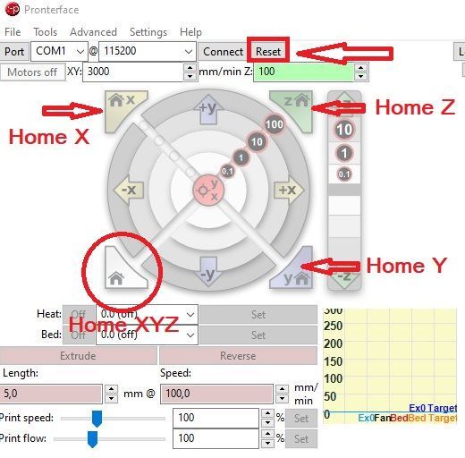

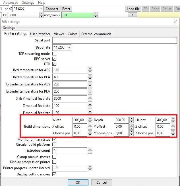

Dans Pronterface, tu as bien indiqué les dimensions correspondant à ton imprimante ?
Pour mettre les axes à l'origine, une fois l'imprimante connectée, en cliquant sur le symbole de la maison c'est la même chose que saisir G28 dans la console (on peut également ne mettre que  certains axes à l'origine) :

J'ai installé le pilote CH341SER.exe en mode administrateur et tout a été réalisé avec succès, j'ai redémarré le PC et j'ai ensuite brancher mon impirmante au PC via un cordon USB mai rien. Celle ci n'est pas détectée du tout.
