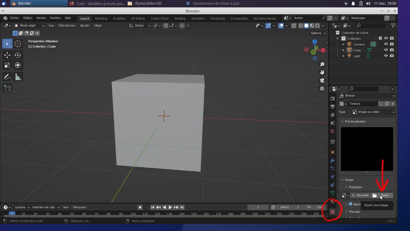

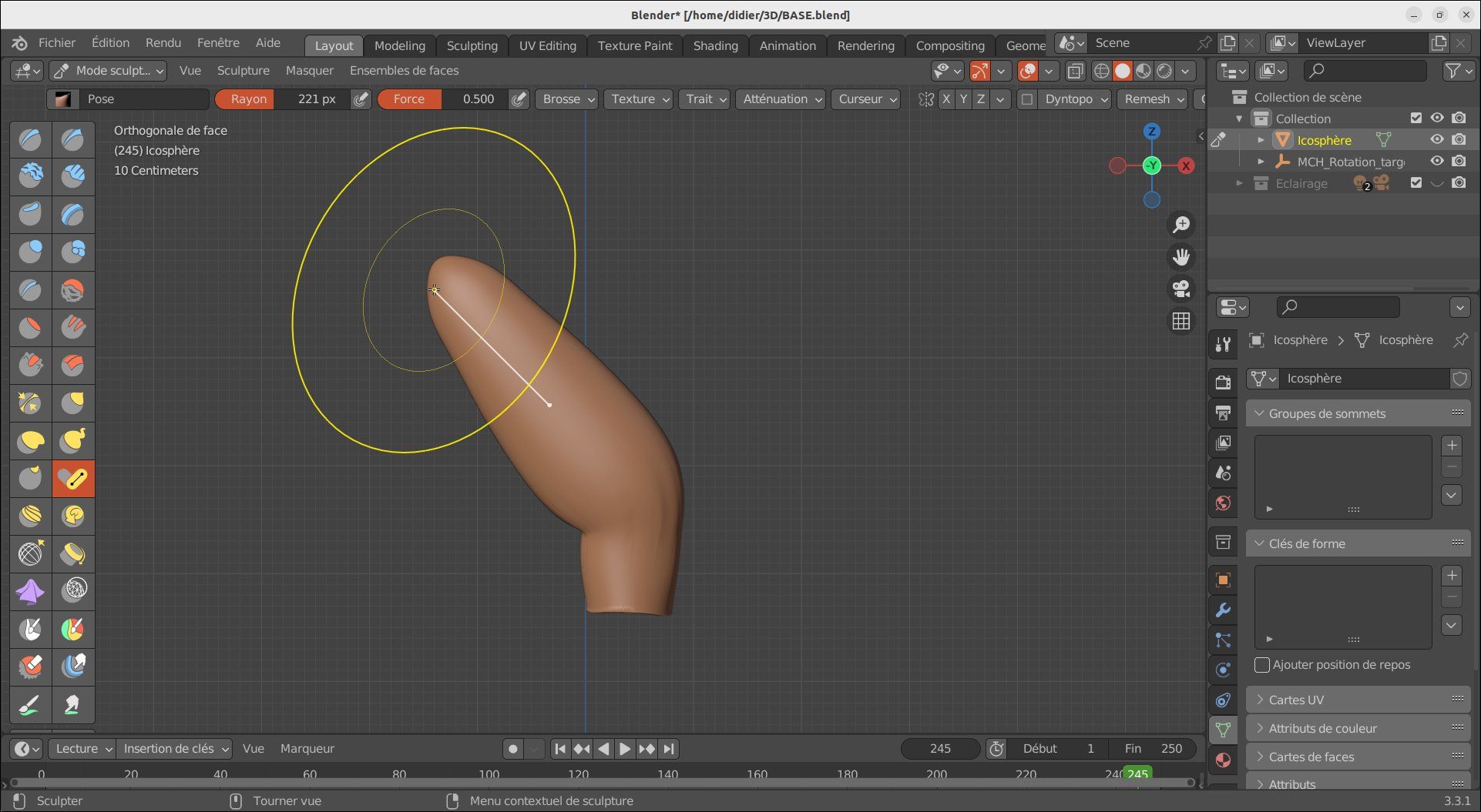

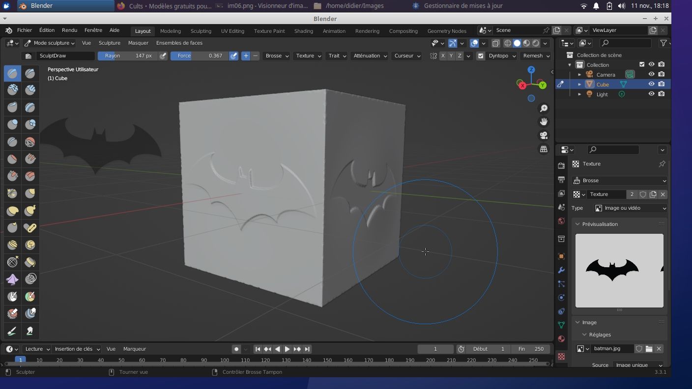

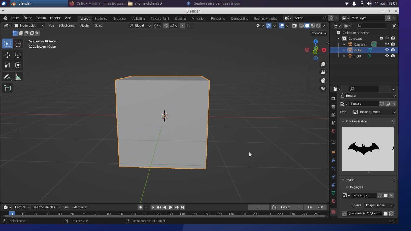

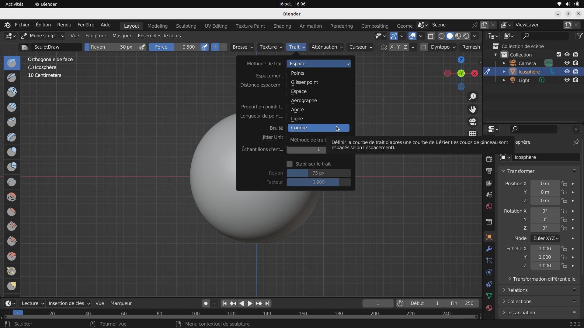

Je vous propose ici quelques petits tutos sur l'utilisation de Blender, principalement en mode SCULPT, mais pas que...

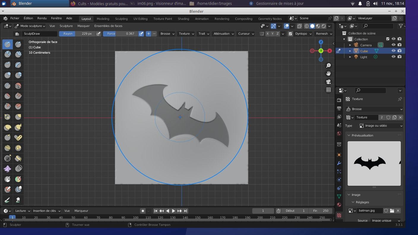

Pour commence je vais vous montrer comment sculpter en mode texture.

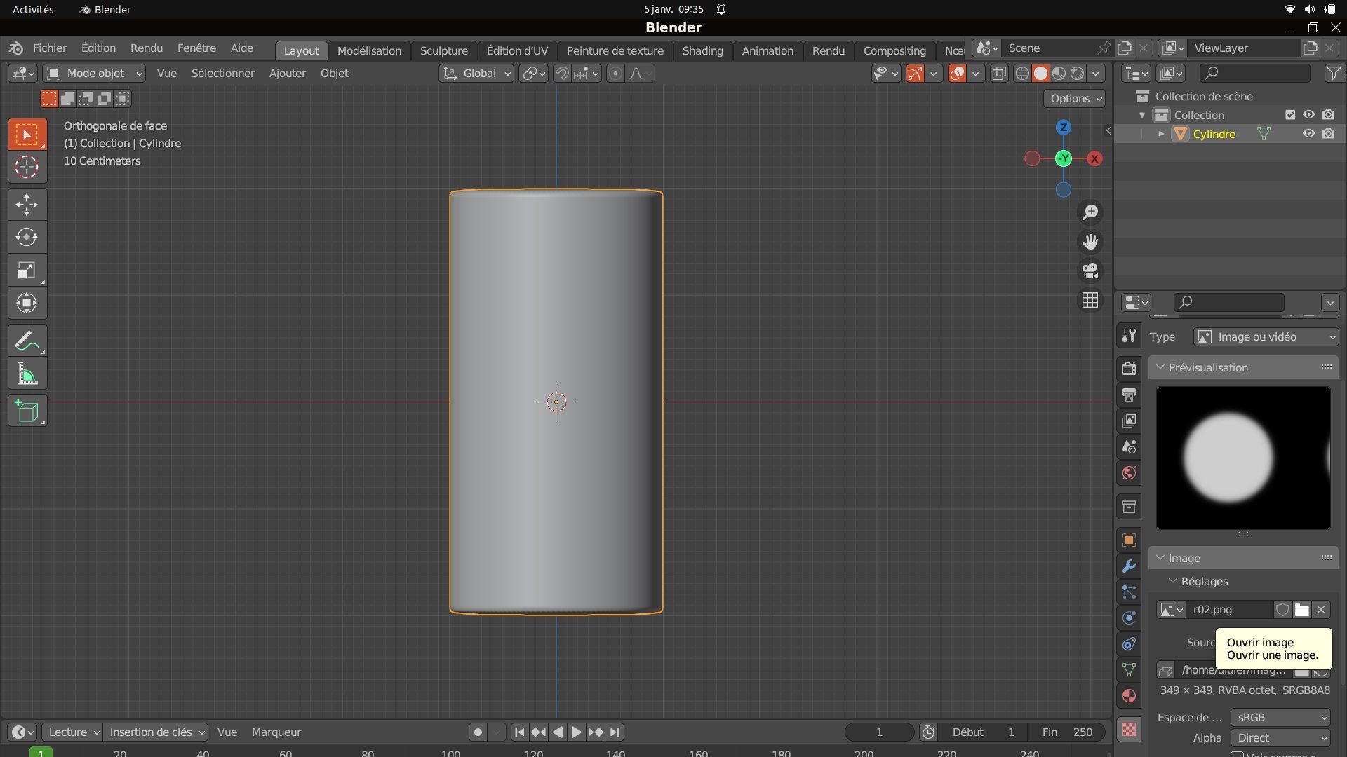

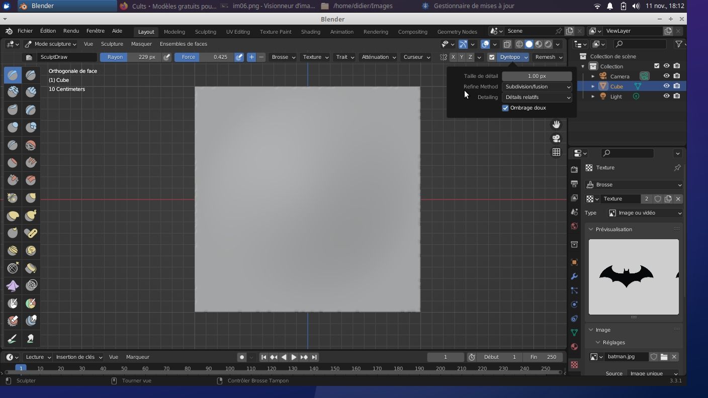

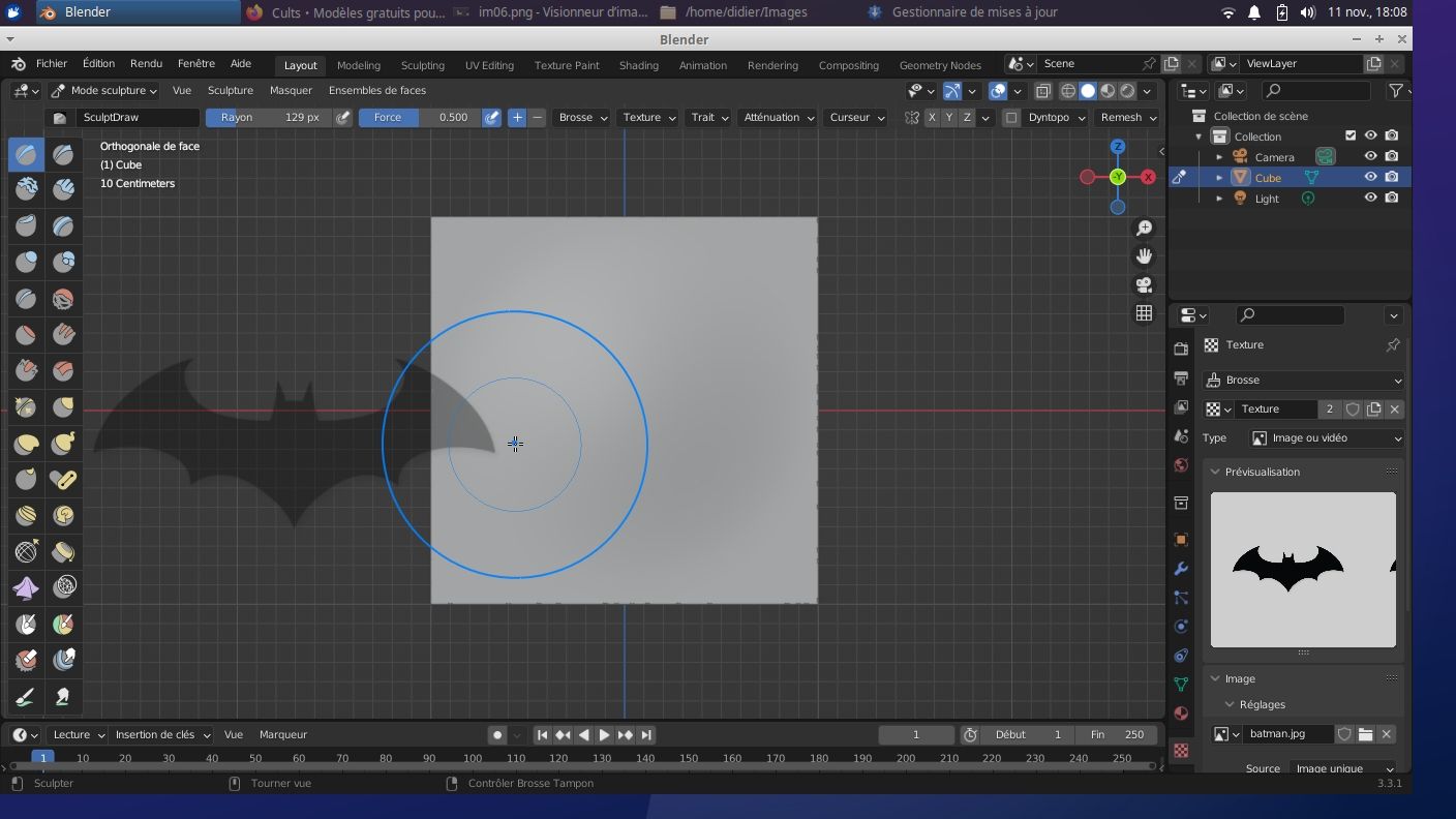

Tout d'abord il vous faut une image de ce type (en noir et blanc)...
AprÚs avoir ouvert Blender (ma version est en français comme vous pouvez le constater) nous allons créer une sphÚre UV pour la démonstration, mais cette technique s'applique bien entendu sur d'autres surfaces.
On augmente le nombre de segments et anneaux...
Clic droit pour passer en ombrage lissé.

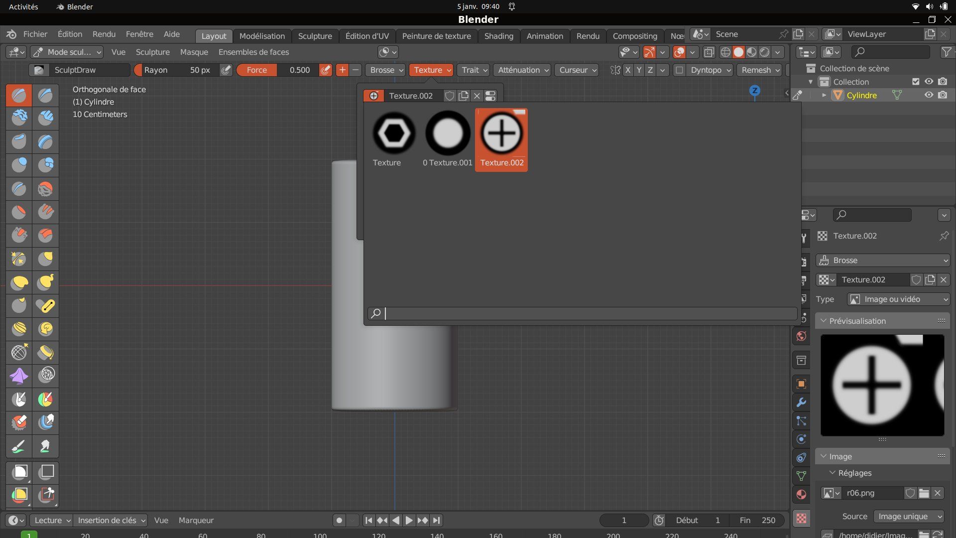

On clique maintenant sur texture et on ouvre le fichier ou est enregistrée l'image que je vous ai montré au début...
Si tout se passe bien elle apparaĂźt alors lĂ
On sélectionne la sphÚre, on clique sur la clé pour ajouter le modificateur subdivision de surface et on rÚgle le niveau de subdivision sur 4.
On applique le modificateur
Si l'on passe en mode fil de fer on voit que la subdivision est importante, c'est nécessaire pour un bon rendu...

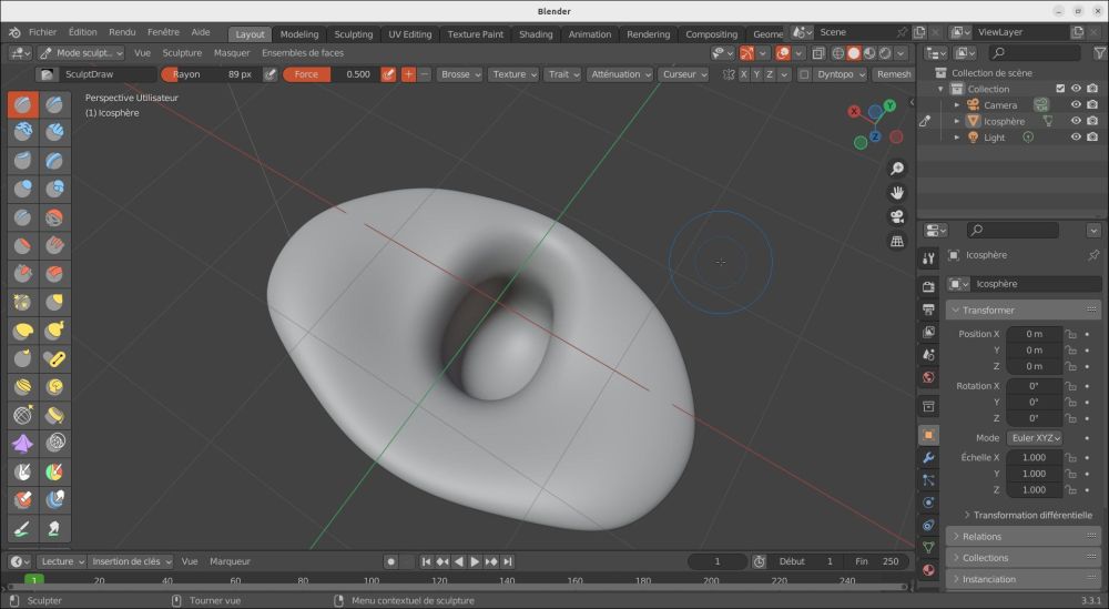

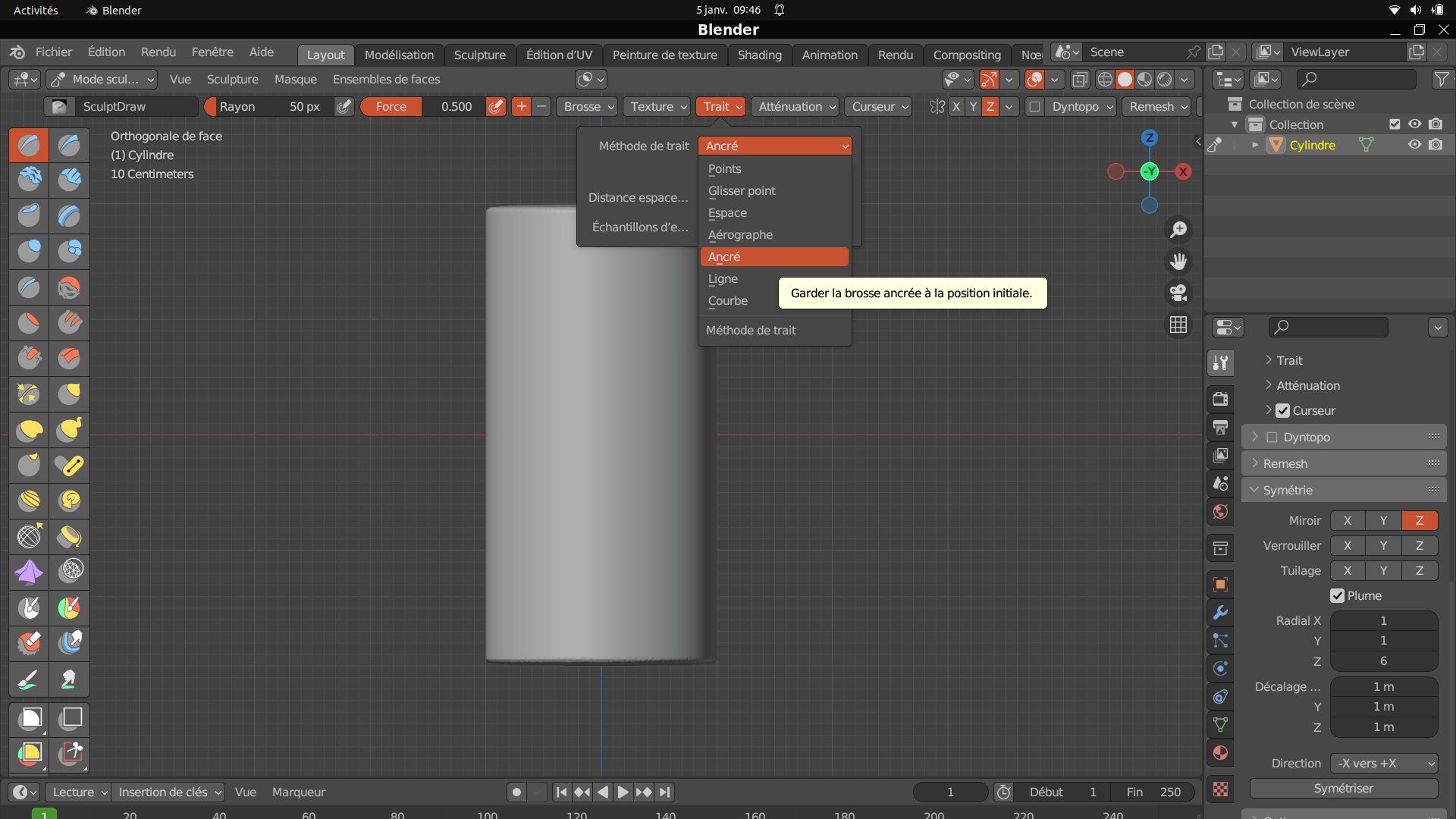

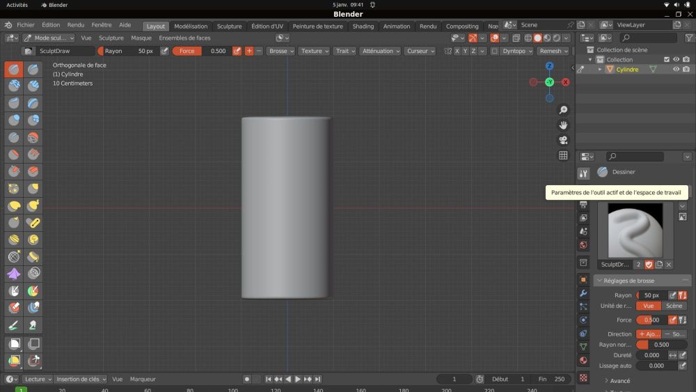

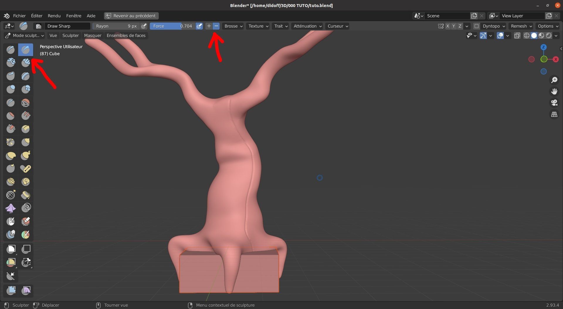

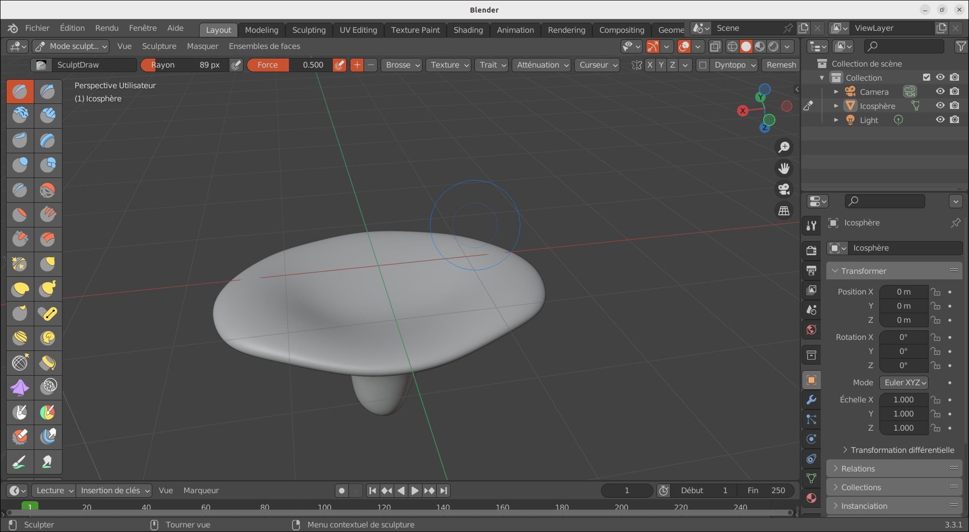

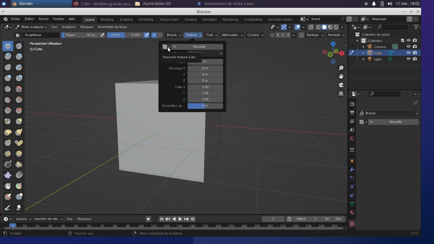

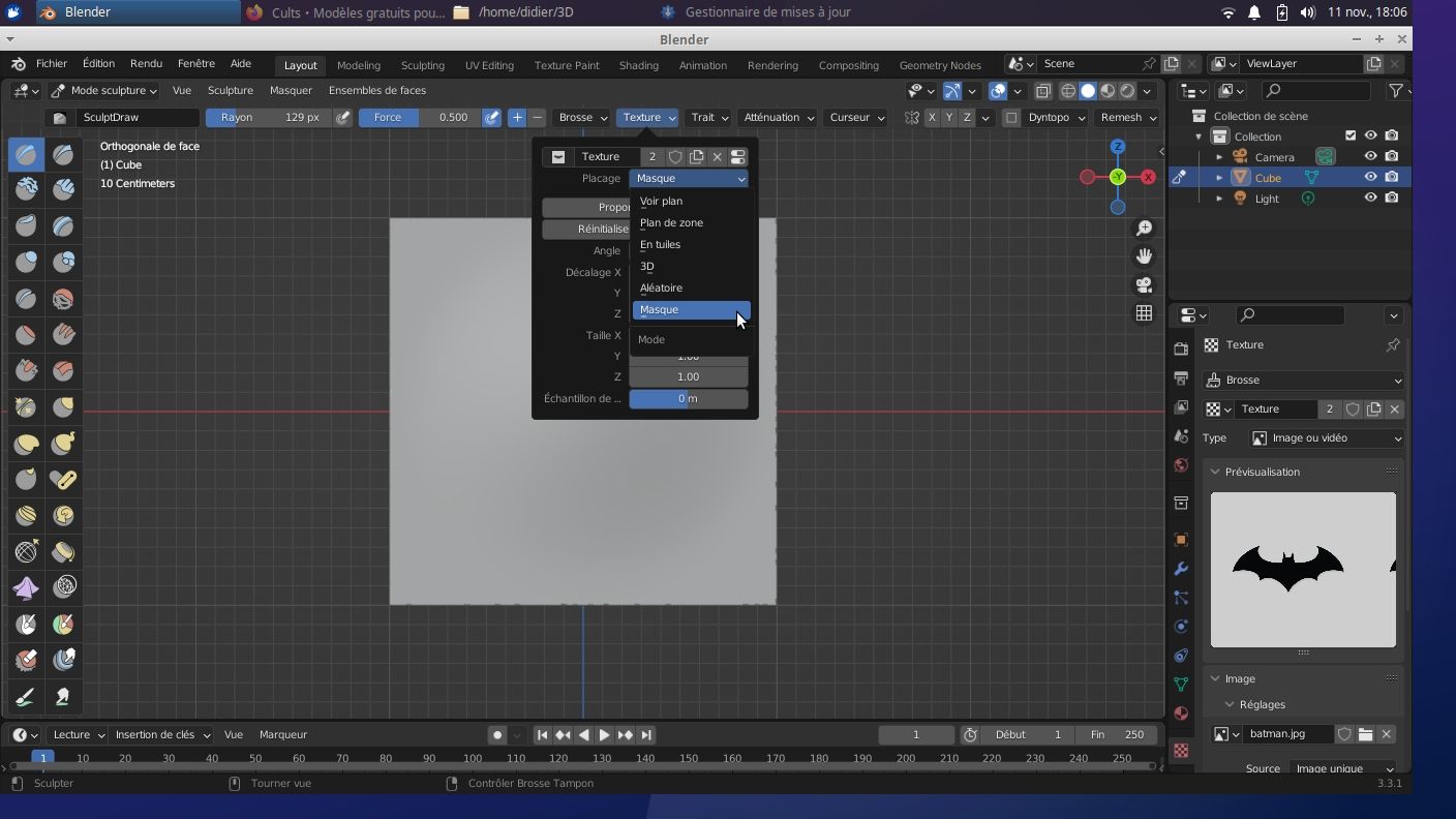

On passe ensuite en mode Sculpture...

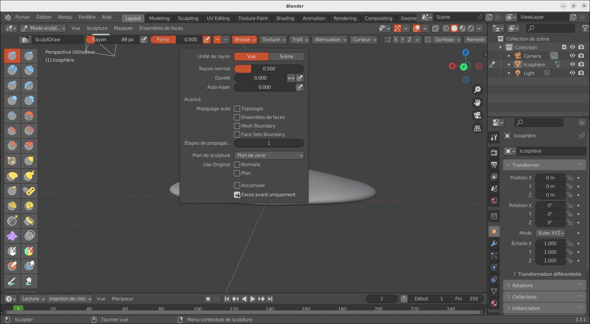

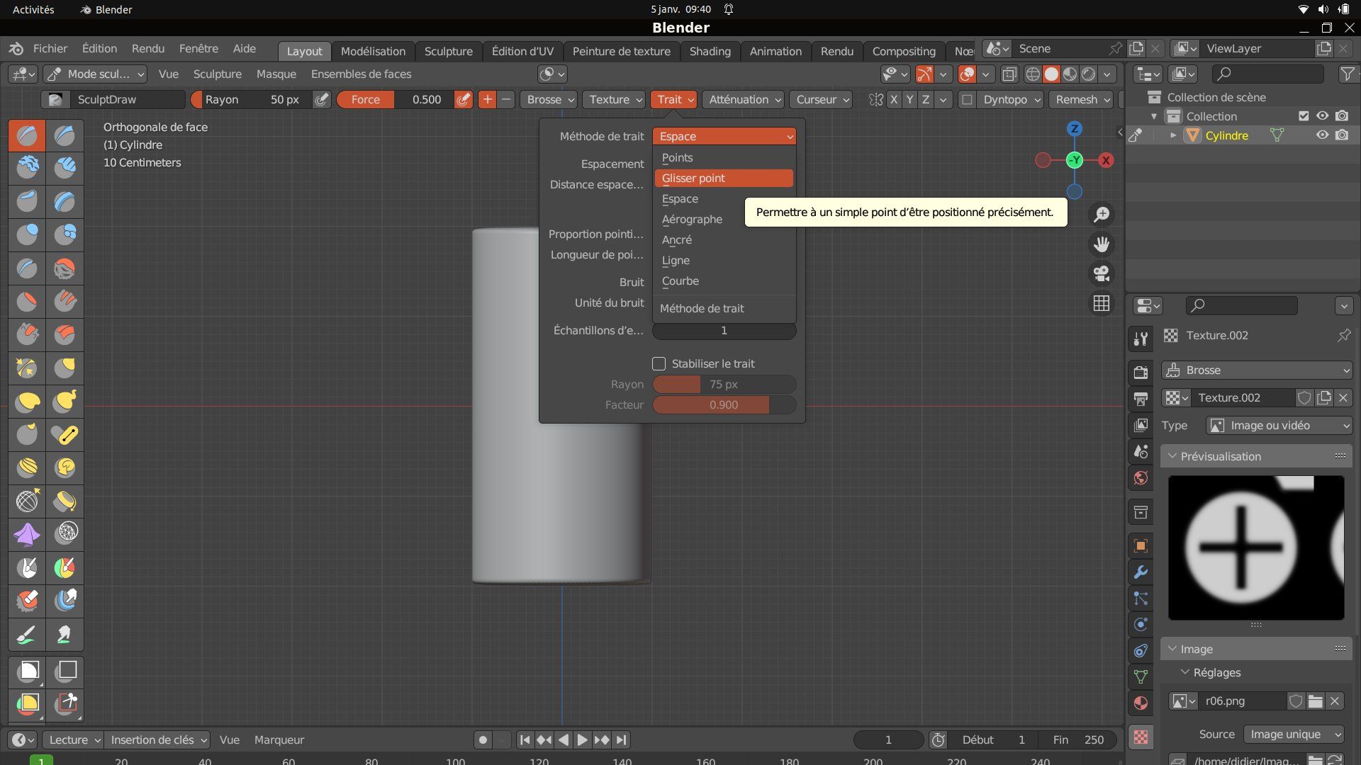

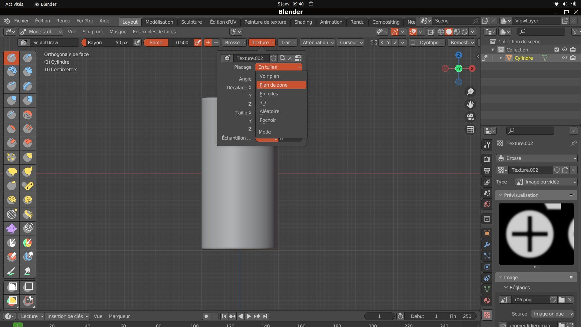

On vérifie que l'on est bien sur l'outil dessin et on clique sur texture puis sur le petit damier pour sélectionner notre image...
On sélectionne le placage "plan de zone" ou "voir plan"...

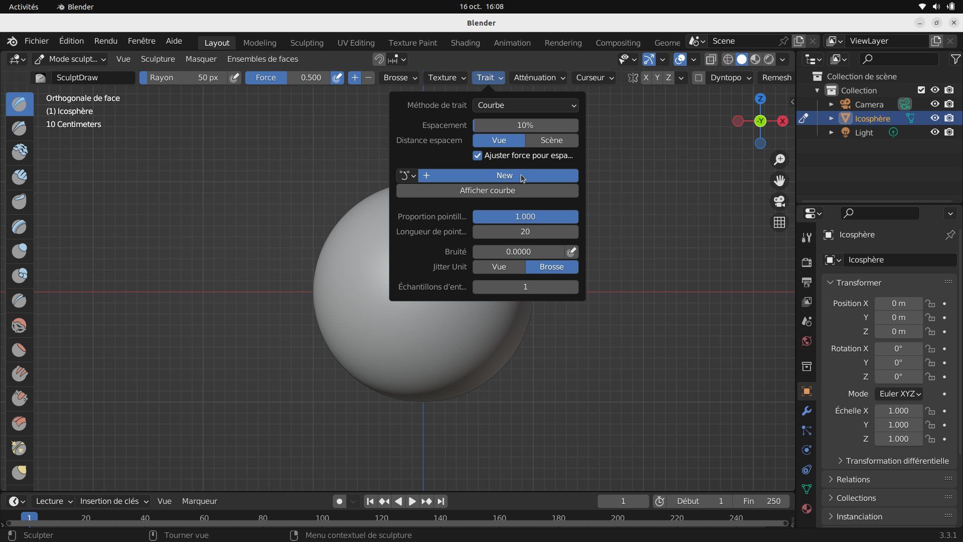

On clique ensuite sur Trait et on sélectionne point de traction.
Il faut ensuite régler la force du trait, choisissez une valeur pas trop élever pour avoir un bon rendu. Le rayon se rÚgle à coté ou avec la touche F en déplaçant la souris pour agrandir ou diminuer, clic droit pour valider.

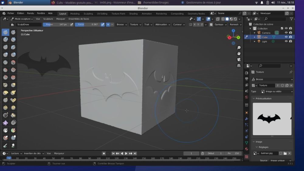

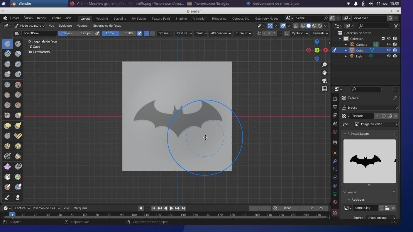

VoilĂ  vous pouvez maintenant dessiner de la texture en relief Ă  partir d'une simple image.
Le trait en mode "point de traction" permet de choisir ou l'on dessine en maintenant la touche gauche de la souris appuyée.
Il est bien entendu possible d'inverser le trait (+/-)
Voici un exemple de réalisation avec cette technique..

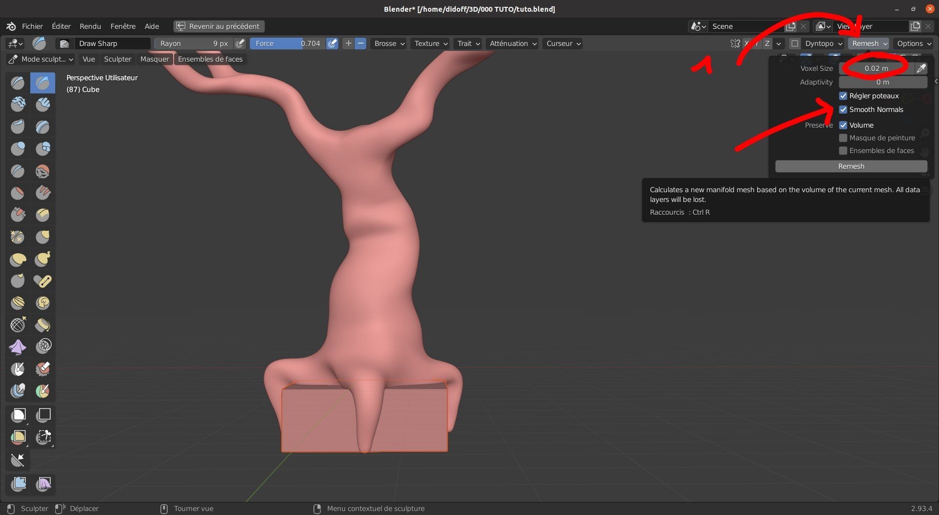

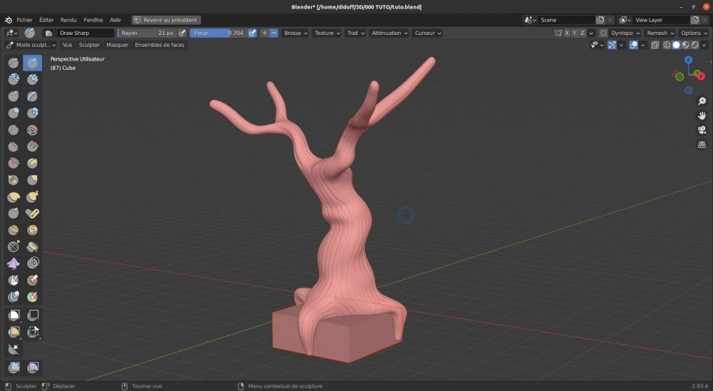

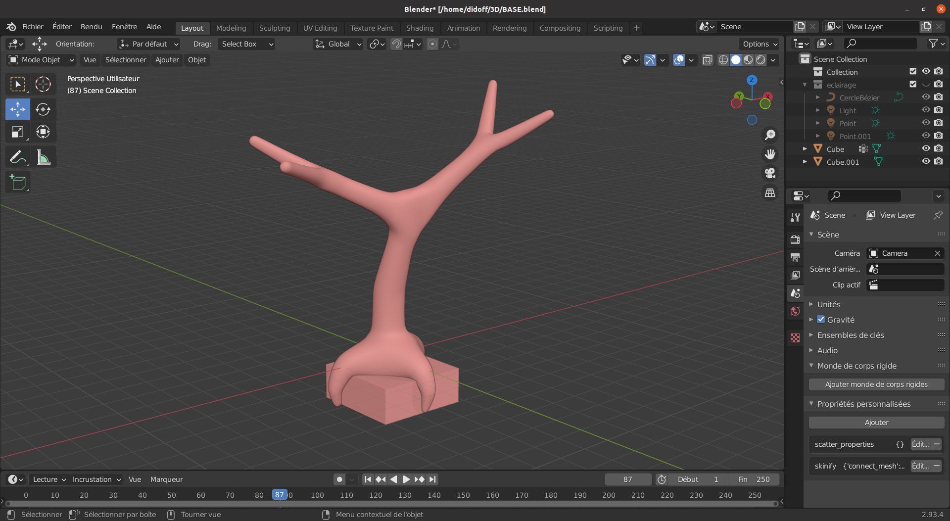

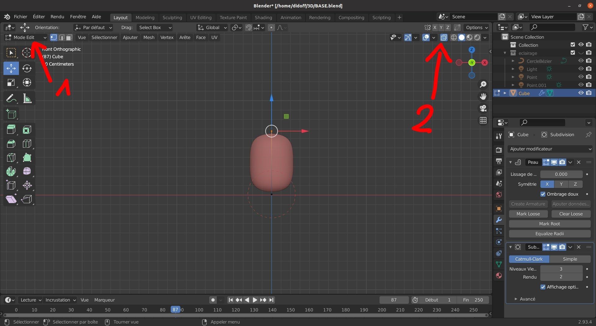

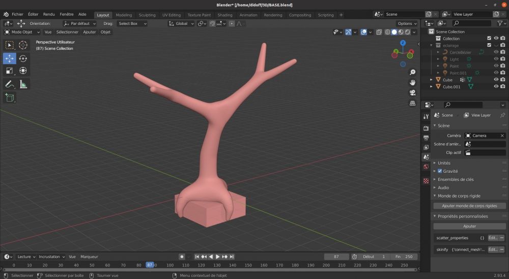

Aujourd'hui je vous propose de réaliser cet arbre, que j'aurais pu mieux modeler, mais il est juste là pour la démonstration...
Pour cette réalisation nous allons combiner plusieurs techniques. Nous allons utiliser le modificateur "peau" (skin), nous allons voir comment fonctionne les armatures, et enfin la derniÚre partie se fera en mode sculpture...
C'est parti !!!

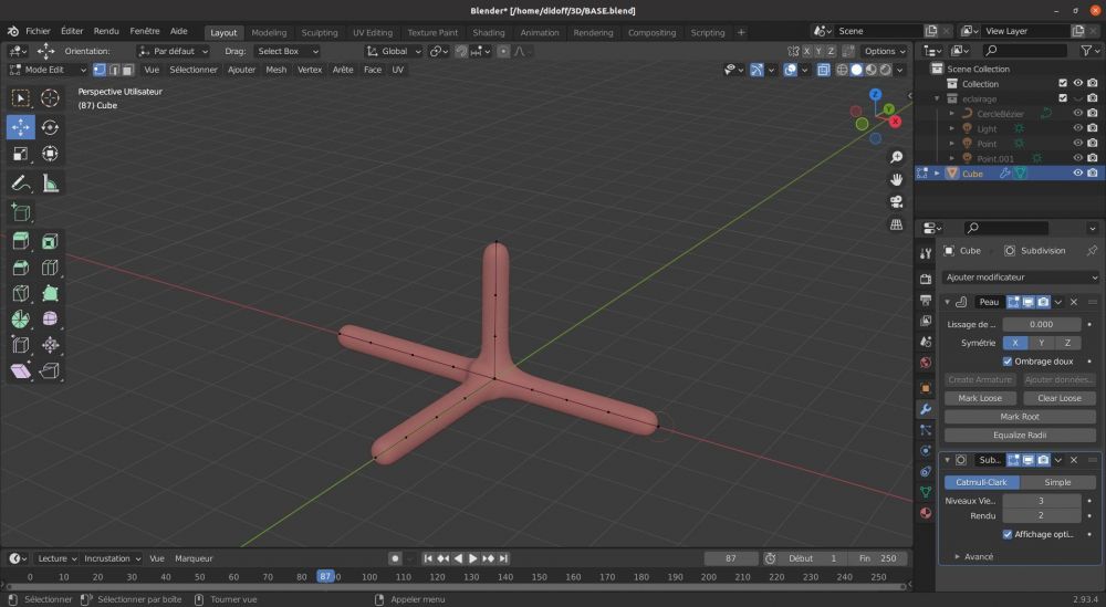

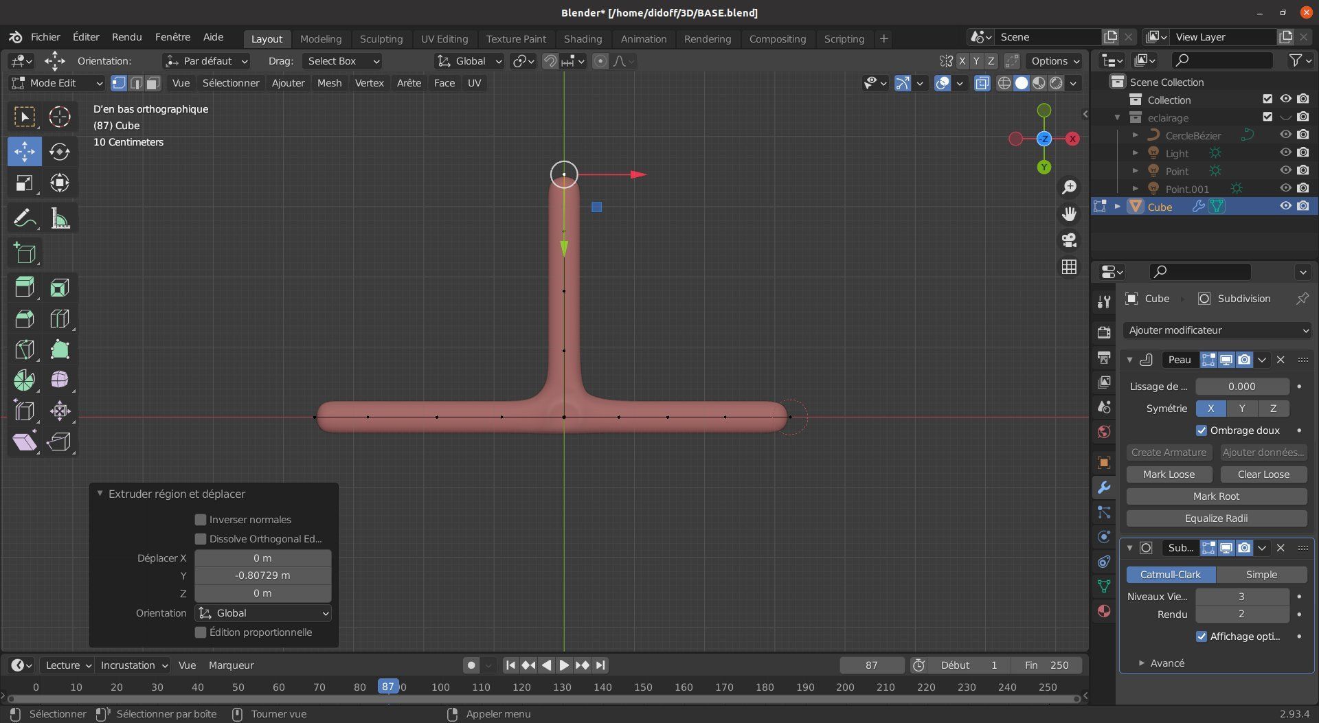

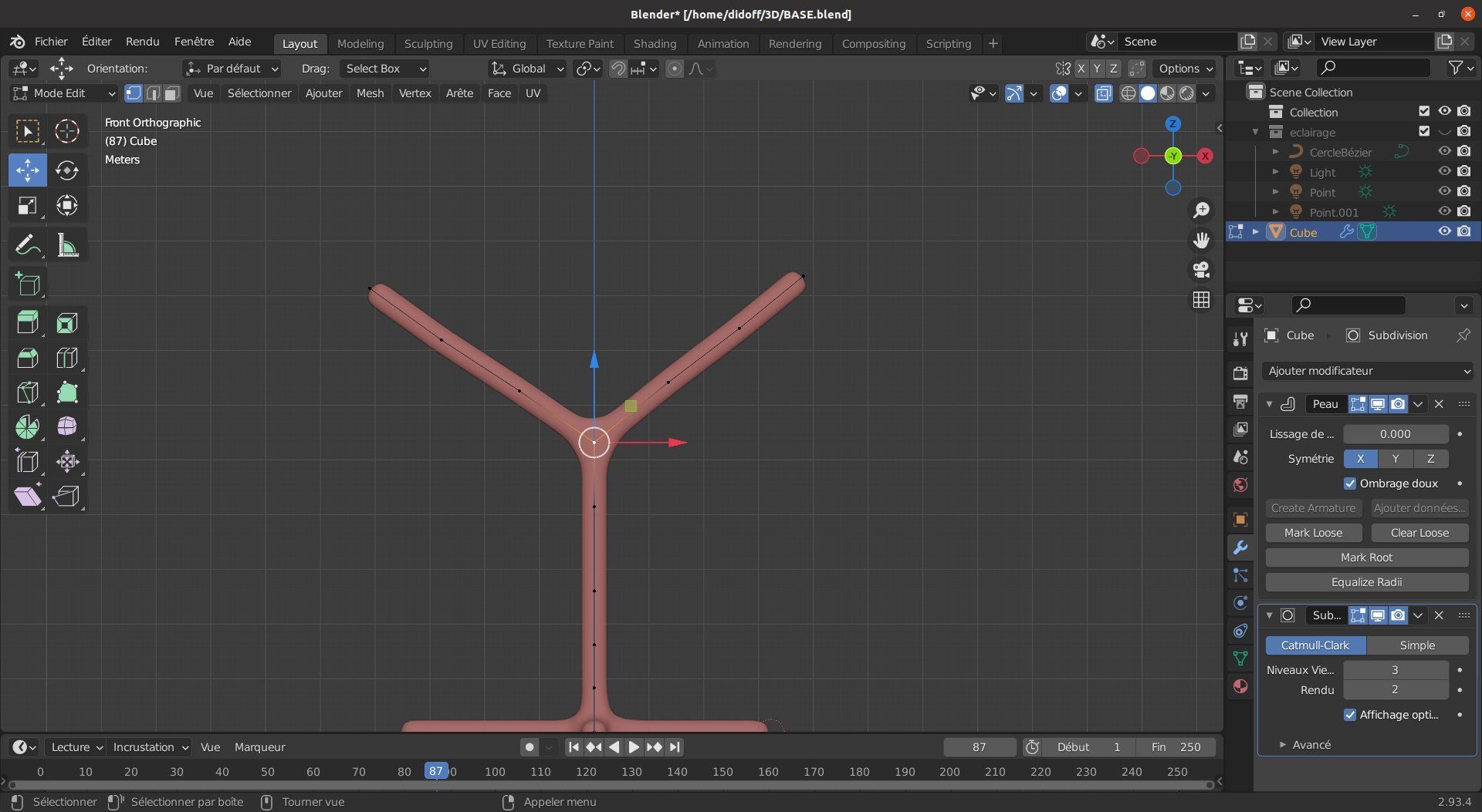

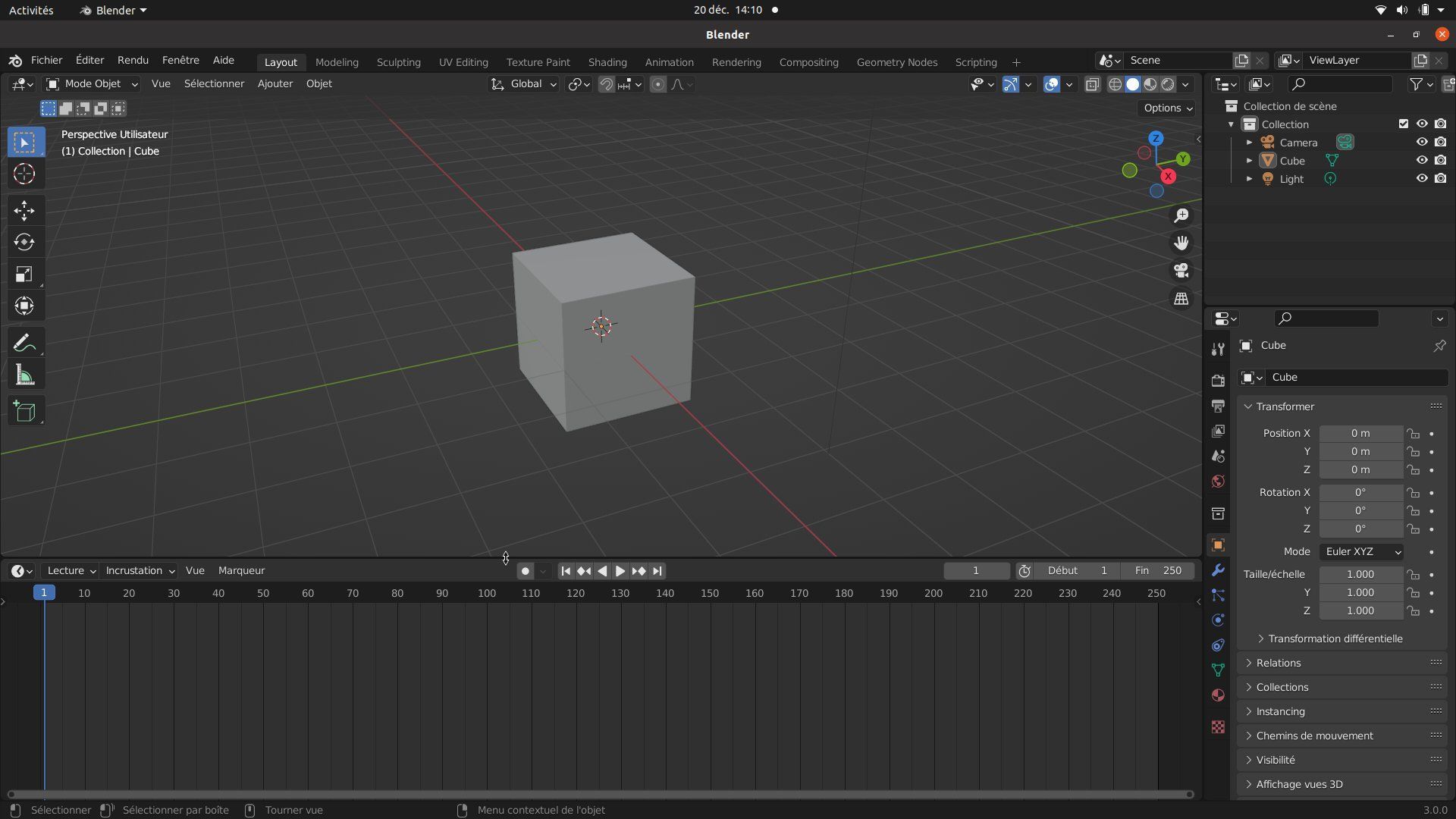

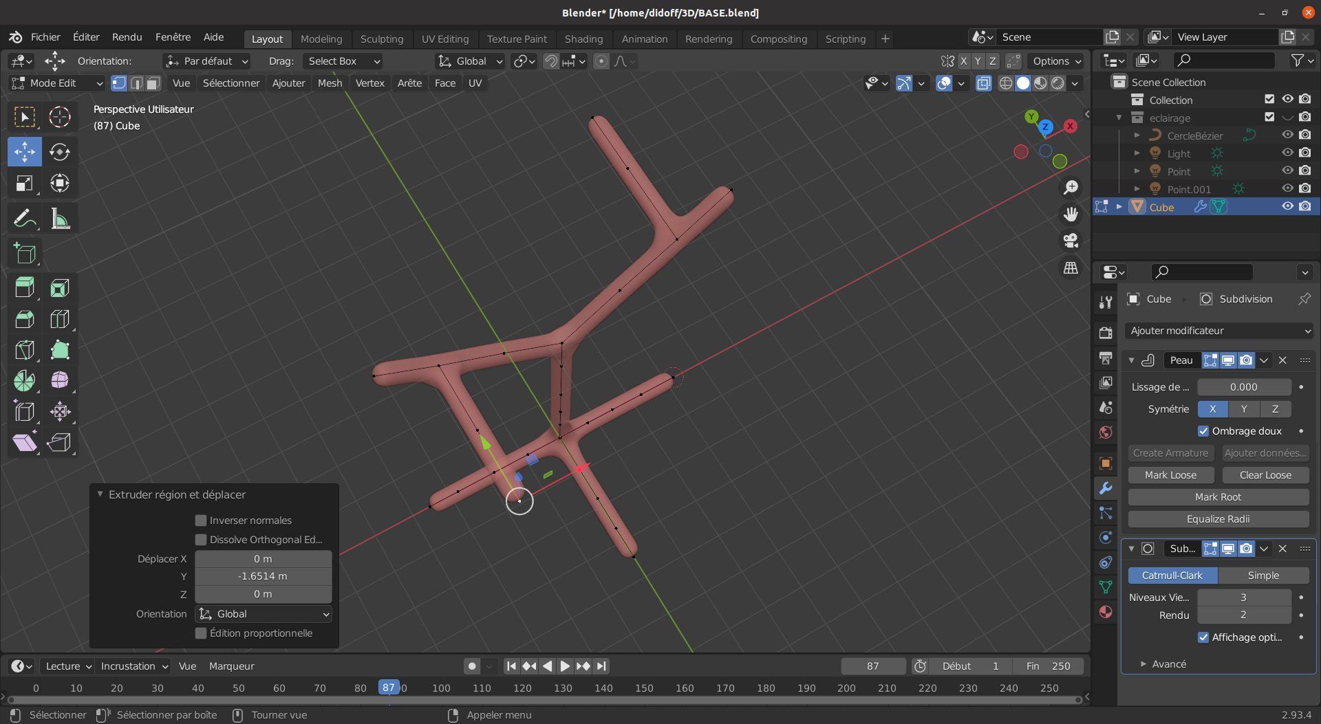

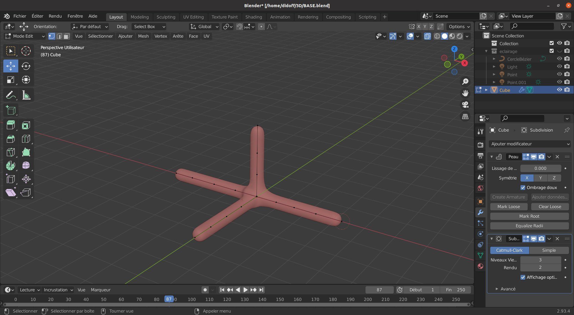

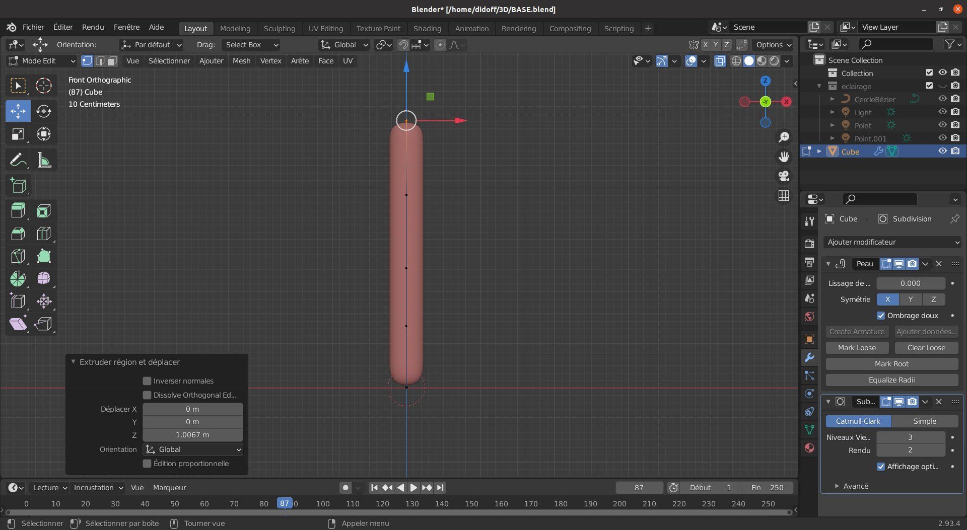

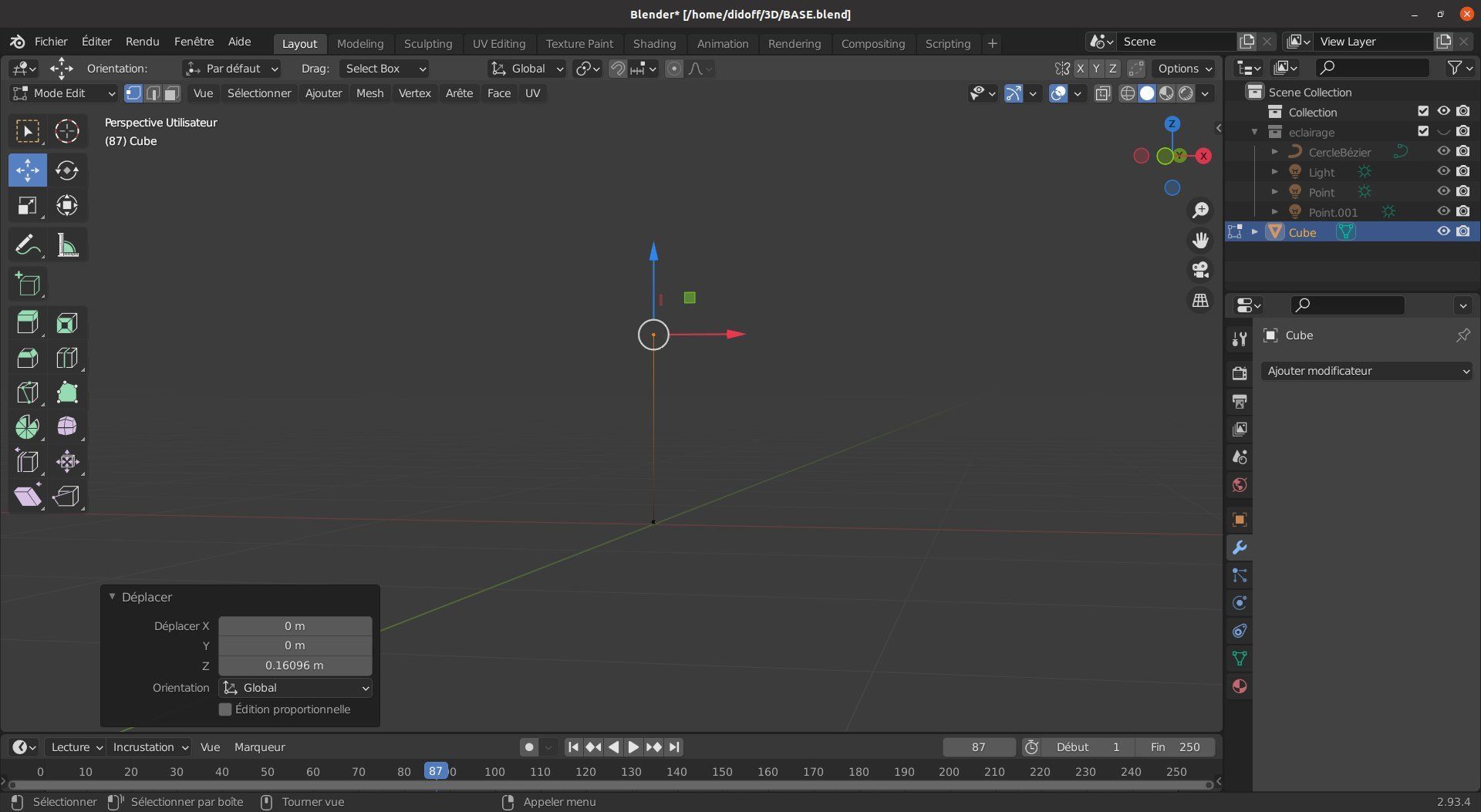

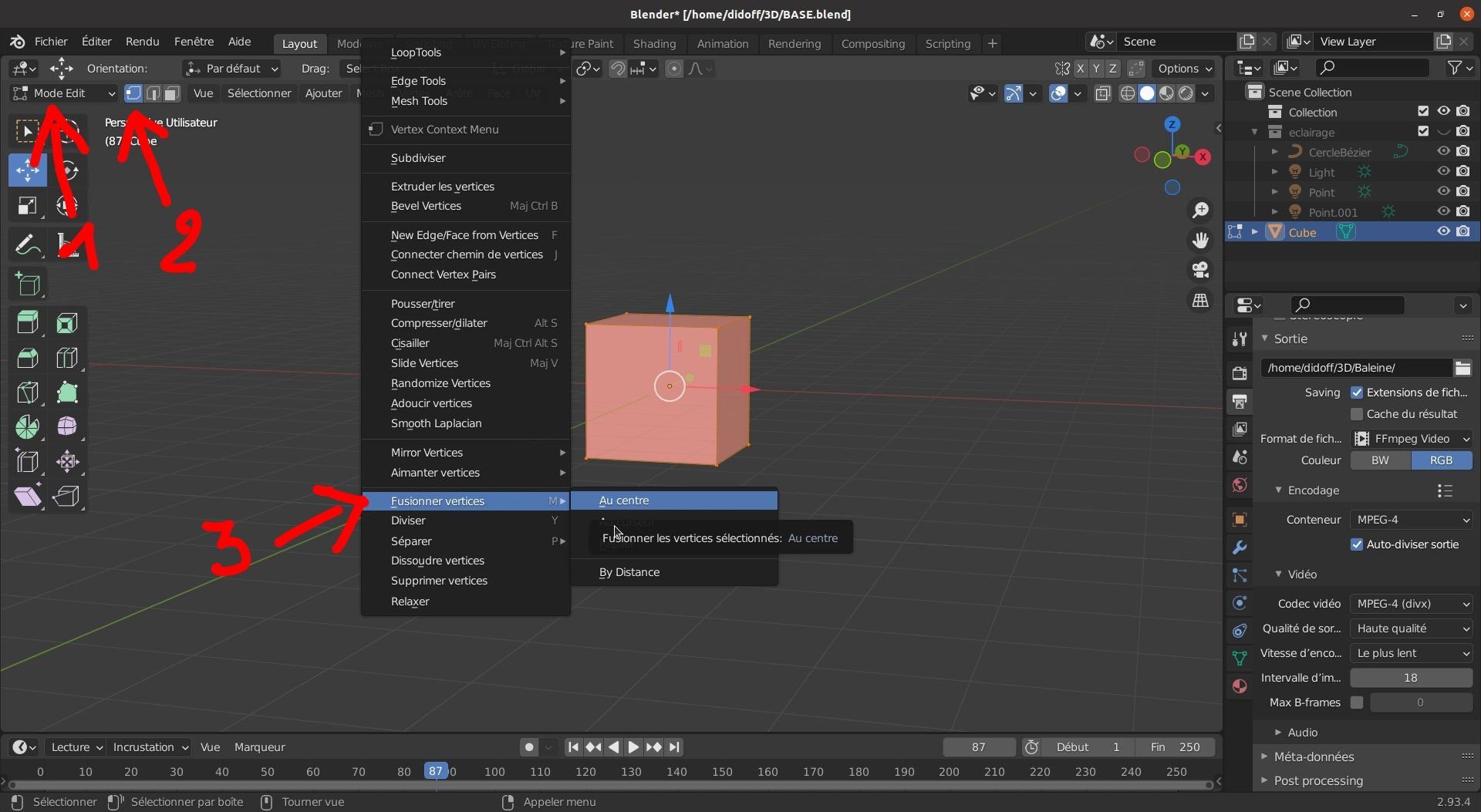

Nous allons commencer avec le cube présent à l'ouverture de Blender, passer en mode Edit, sélectionner Vertex puis clic droit avec la souris pour fusionner tout les vertices au centre.
Il ne reste donc plus qu'un point, nous allons faire une extrusion sur l'axe Z (touches E et Z et déplacement de la souris), on obtient ceci.

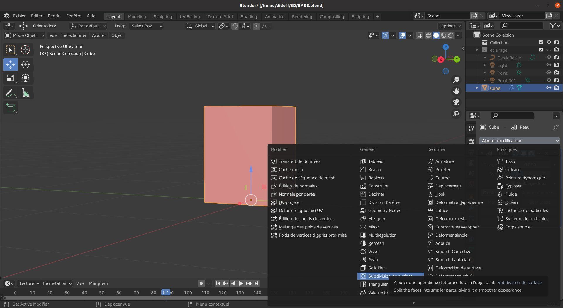

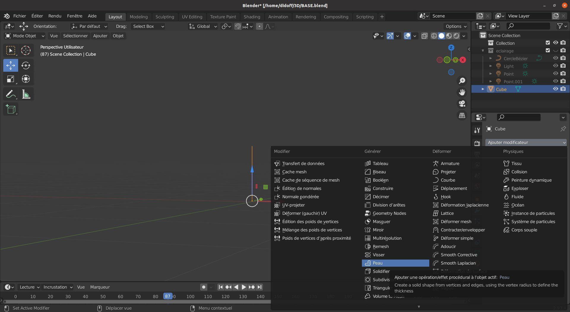

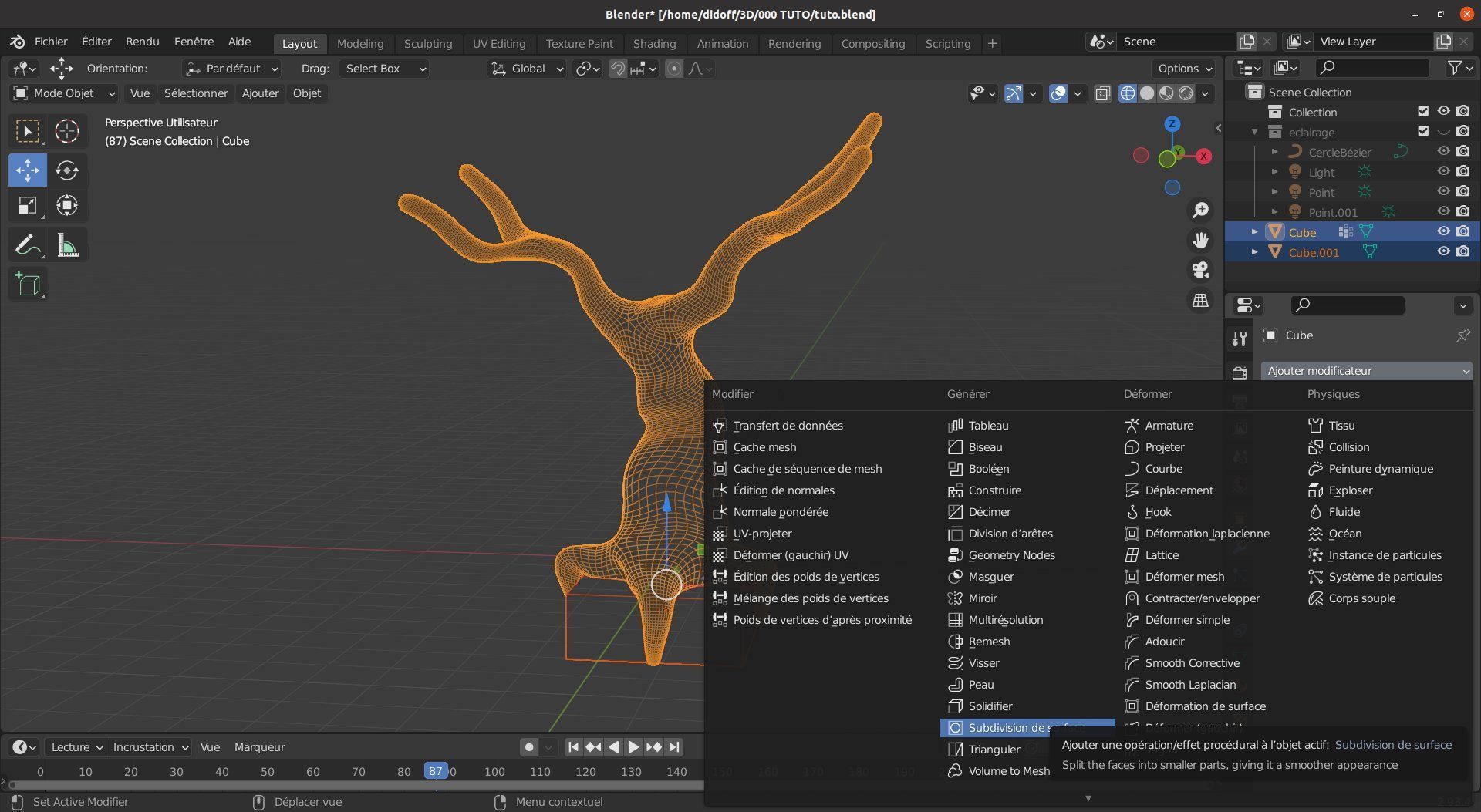

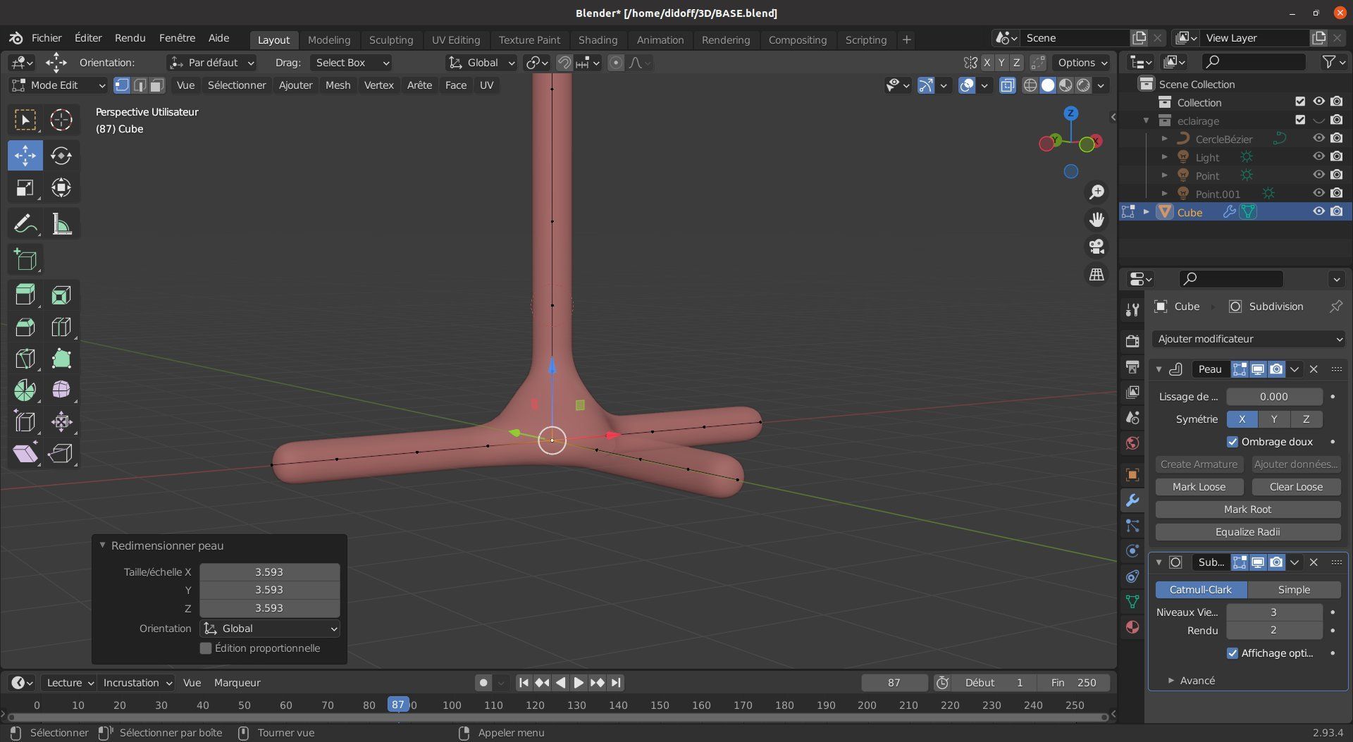

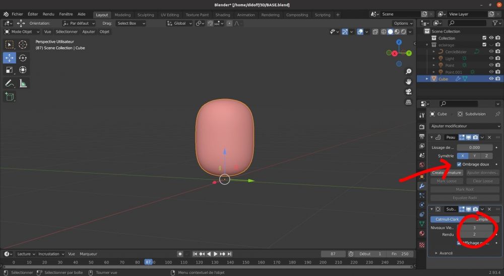

Nous repassons en mode objet, on clique sur la clef (dans la colonne de droite) pour ajouter un modificateur, on sélectionne PEAU (SKIN)...im03.thumb.jpeg.5ce9f68a857481bba4e5f7bc5583b853.jpeg
Ensuite on ajoute un second modificateur, subdivision de surface...im05.thumb.jpeg.e4aac3b75157c8d38d19a8ff5798e4d7.jpeg
On coche ombrage doux dans le modificateur peau et on passe le niveau de subdivision Ă  3 dans l'autre modificateur.im06.thumb.jpeg.9eff4646b18ab2e63af868264aae6b3a.jpeg
On retourne en mode Edit et on active le rayon X...im07.thumb.jpeg.ee0c2311b5f24a71242a40e0e9b0afb2.jpeg
On va commencer par créer le tronc de notre arbre, pour cela on sélectionne le point du haut et l'on fait plusieurs extrusion sur l'axe Z (touche E et Z et déplacement de la souris).
Maintenant on va faire les racines, on sĂ©lectionne le point du bas, et on fait la mĂȘme chose mais cette fois sur l'axe X, vers la droite puis la gauche (touche Z et X )
et dĂ©placement de la souris, on fait la mĂȘme chose sur l'axe Y  (touche Z et Y...) mais dans une seule direction.

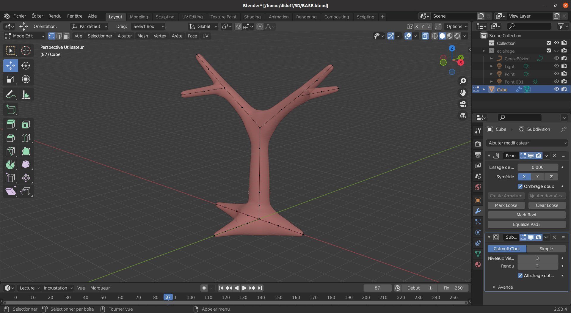

Nous allons maintenant faire les branches suivant le mĂȘme principe, le mieux est de se mettre de face (touche 1) et de rĂ©aliser plusieurs extrusions vers la droite puis la gauche (touche Z uniquement et dĂ©placement avec la souris).
AprÚs avoir réalisé les deux branches principales, faisons des ramifications...Passer en vue de dessus (touche 7) et répéter l'opération précédente pour obtenir quelque chose comme ça...

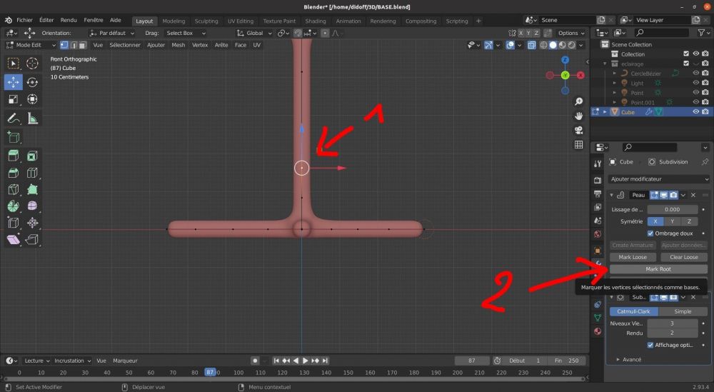

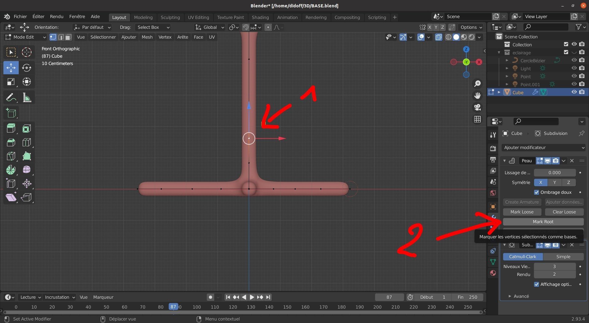

On repasse ensuite ne vue de face, on sélectionne le point indiqué sur l'image et Mark Root pour sélectionner ce point comme base, cela va servir quand on passera à l'armature.
On va maintenant donner un peu de volume à notre arbre, pour cela on sélectionne des points un à un on fait CTRL et A simultanément et on déplace la souris pour agrandir ou diminuer le volume de l'arbre au niveau du point...
Pour obtenir quelque chose comme ça...im17.thumb.jpeg.ef3b9292f4990a06446cfed7b22043b4.jpeg

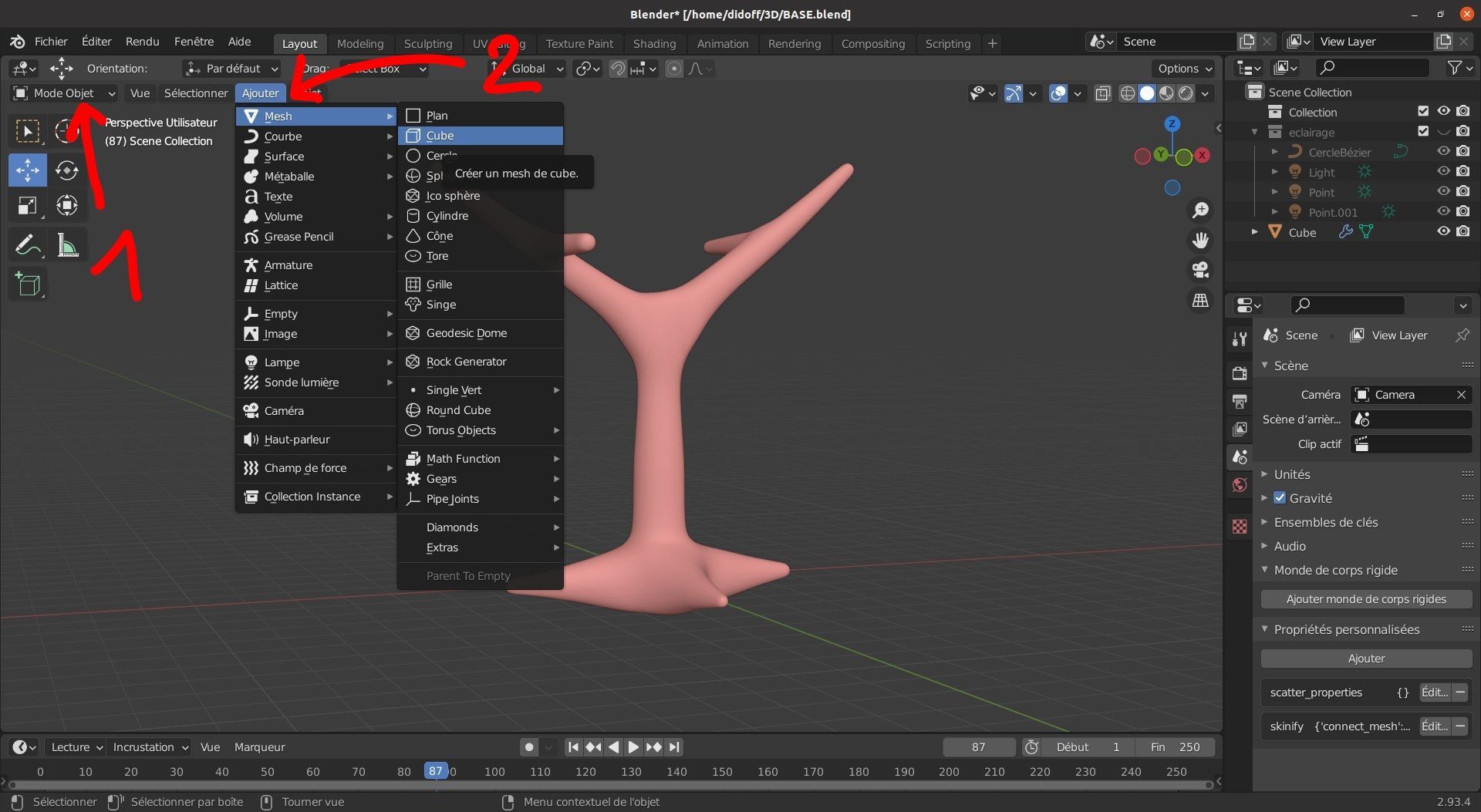

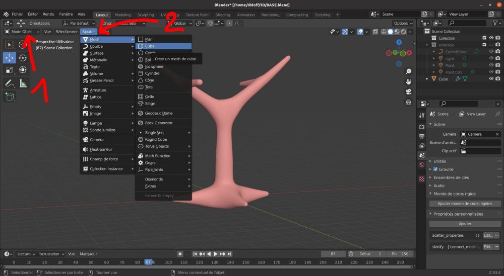

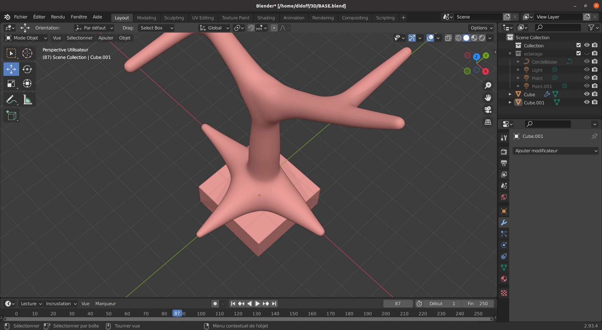

On repasse en mode Objet pour ajouter un socle (cube)...im18.thumb.jpeg.f317e44e24d11221462f8ecd8de19697.jpeg
On met ensuite le cube à l'échelle souhaitée (touche S, puis MAJ et Z simultanément et déplacement de la souris) pour réduire ou agrandir sur l'es axe X et Y.
On peut aussi le déplacer (touche  G puis X, Y ou Z pour l'axe directionnel)

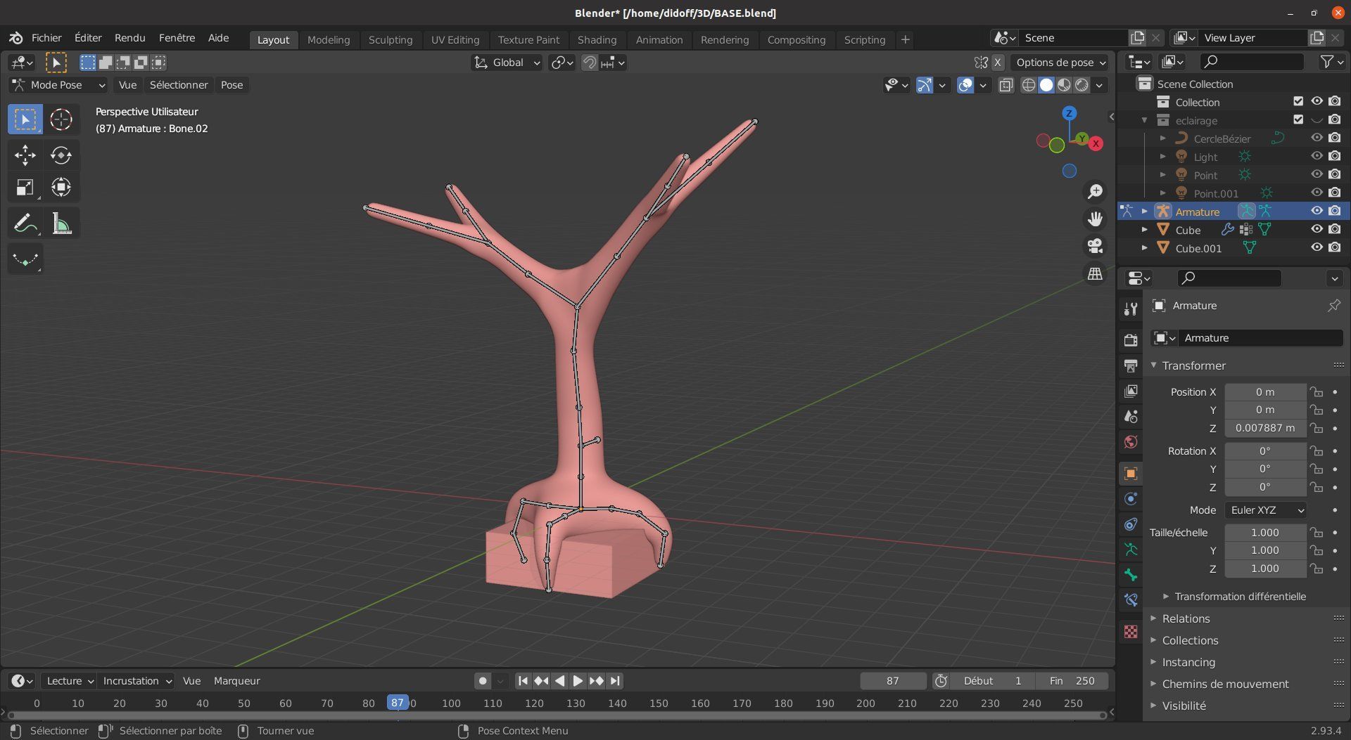

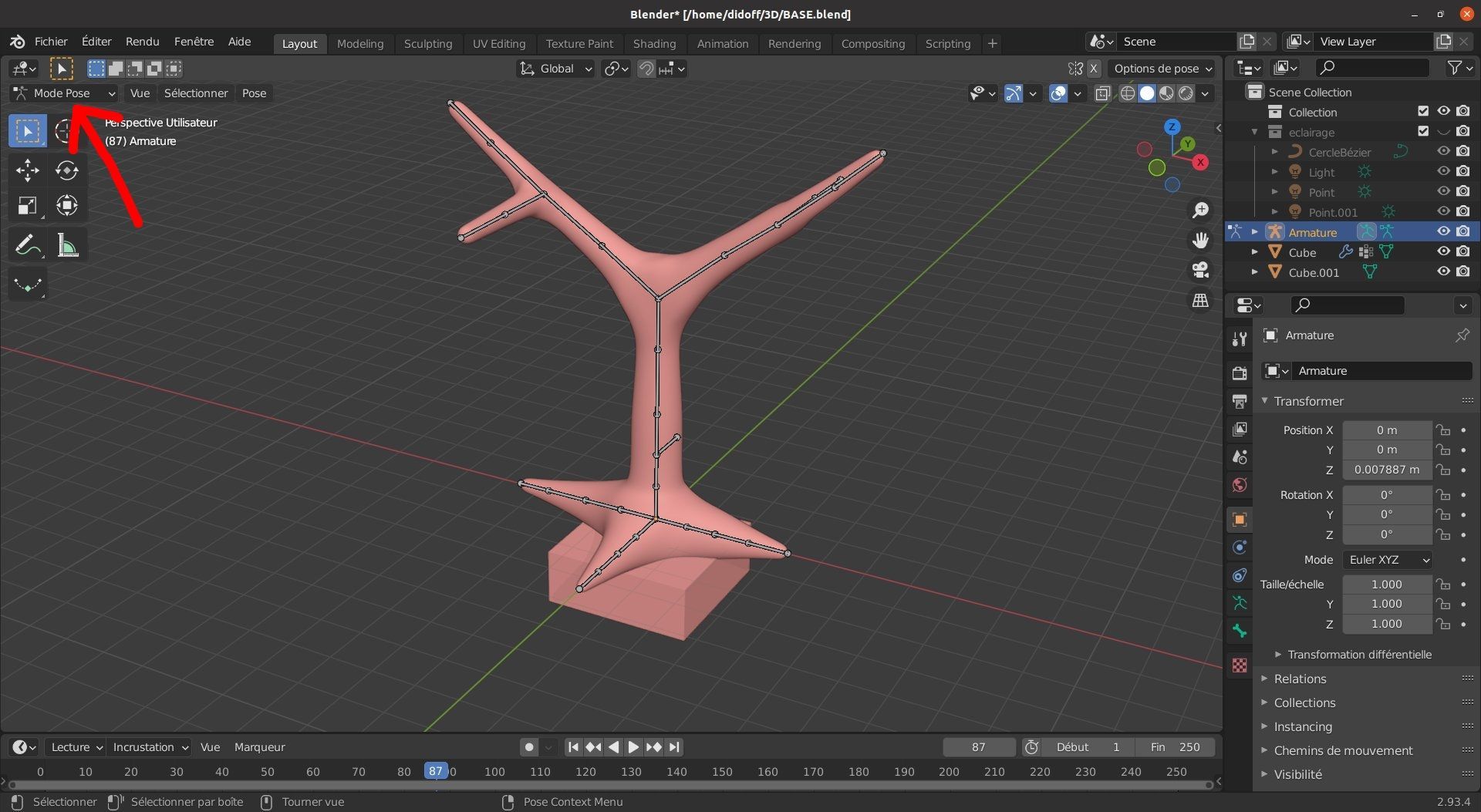

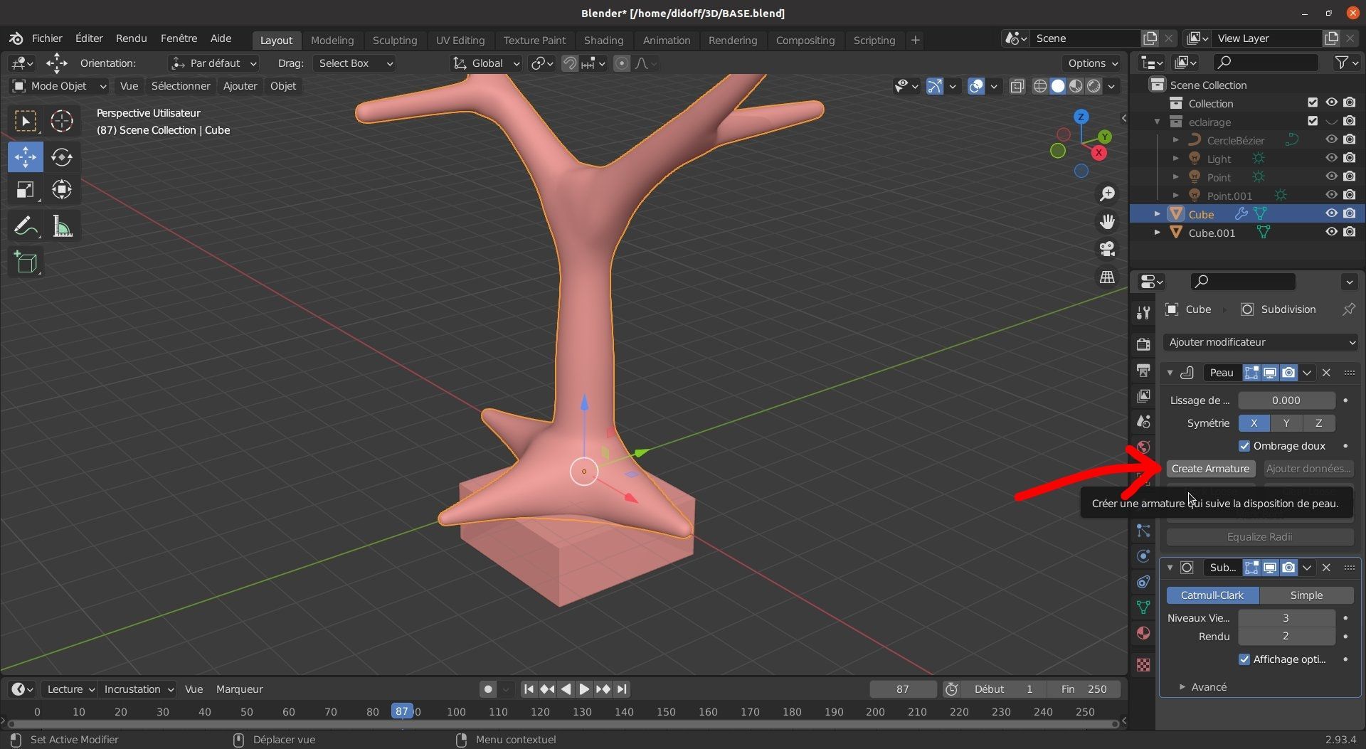

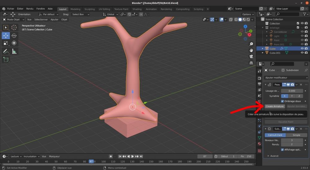

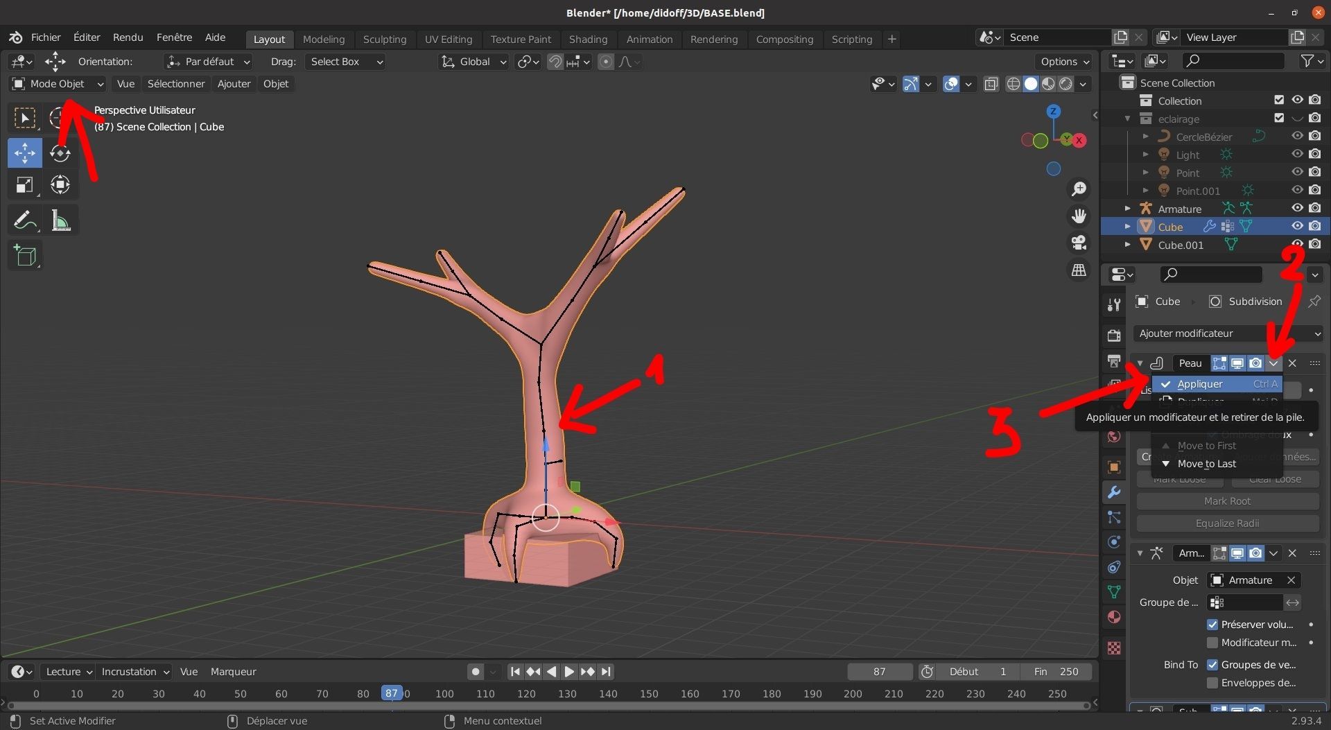

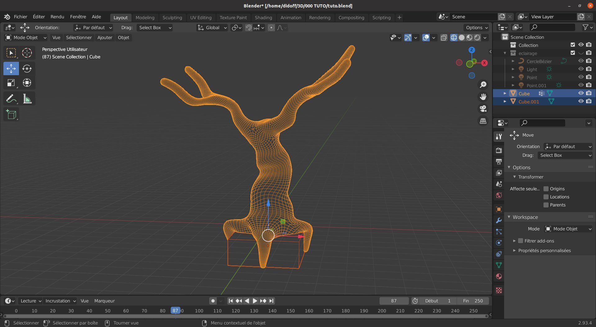

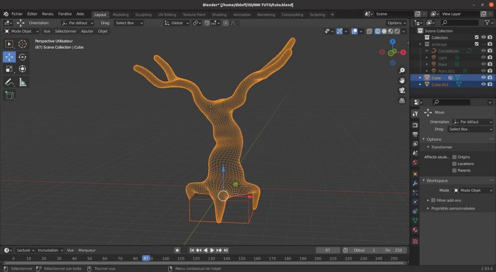

Ensuite on sélectionne à nouveaux l'arbre et on ajout une armature.
On passe ensuite en mode POSE et l'armature est bien lĂ ...im21.thumb.jpeg.c78aa2ba7ca7217fd2d45d3f2b899cf7.jpeg

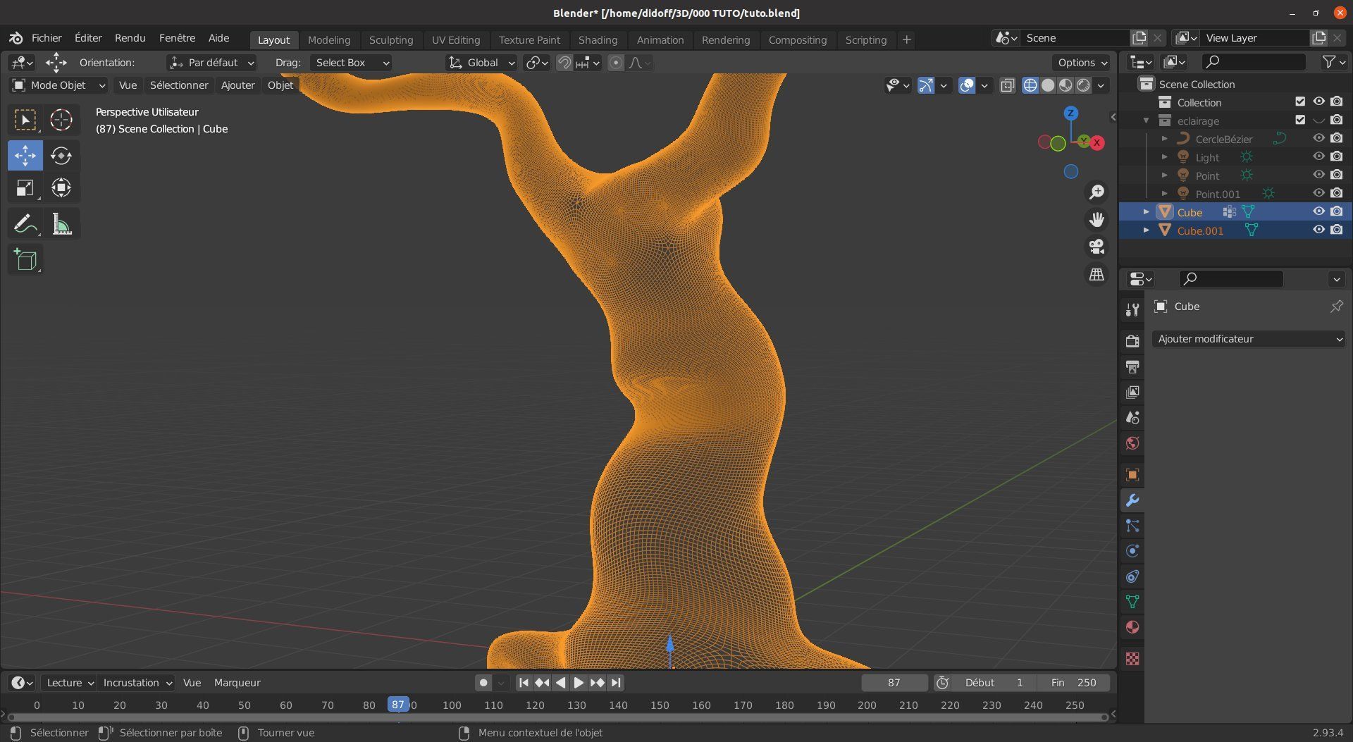

ON va maintenant mettre l'arbre en forme en tordant les racines les branche et mĂȘme le tronc si l'on veut.
En tournant autour de l'arbre (souris molette enfoncée) on sélectionne les segments (os) que l'on veux bouger puis avec la touche R on pratique des rotations (suivi de X, Y ou Z pour indique l'axe de rotation si nécessaire).im22.thumb.jpeg.d948966cc9c2eed22d32835dfea8277a.jpeg
Quand on trouve le résultat satisfaisant on retourne en mode objet, et on applique tout les modificateurs en partant de celui qui est en haut de la pile...im23.thumb.jpeg.16ca51f299ac7225a33dc564d73766b4.jpeg
Puis on sélectionne l'armature et on la supprime (touche X) elle n'est plus utile.im24.thumb.jpeg.94a21043aaab4885bd501b0ca32738a8.jpeg

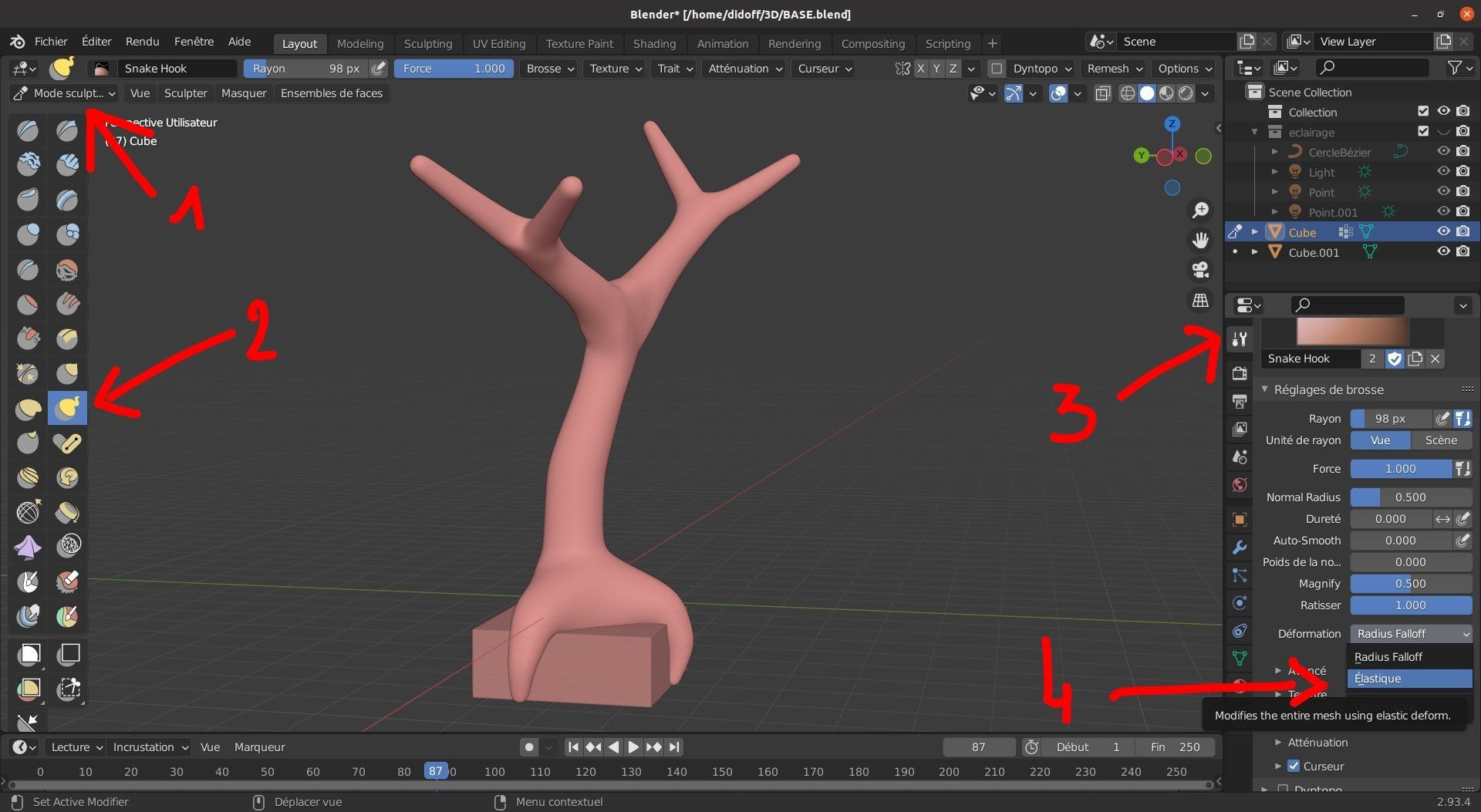

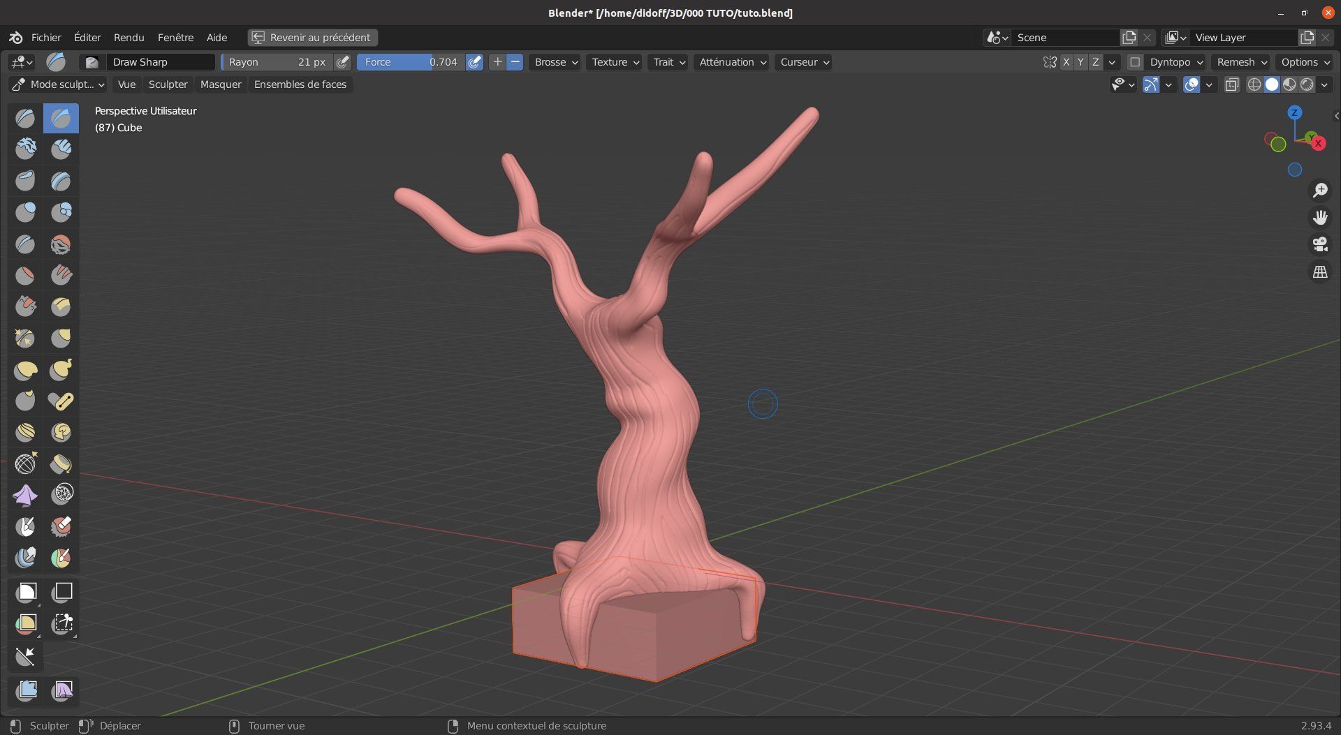

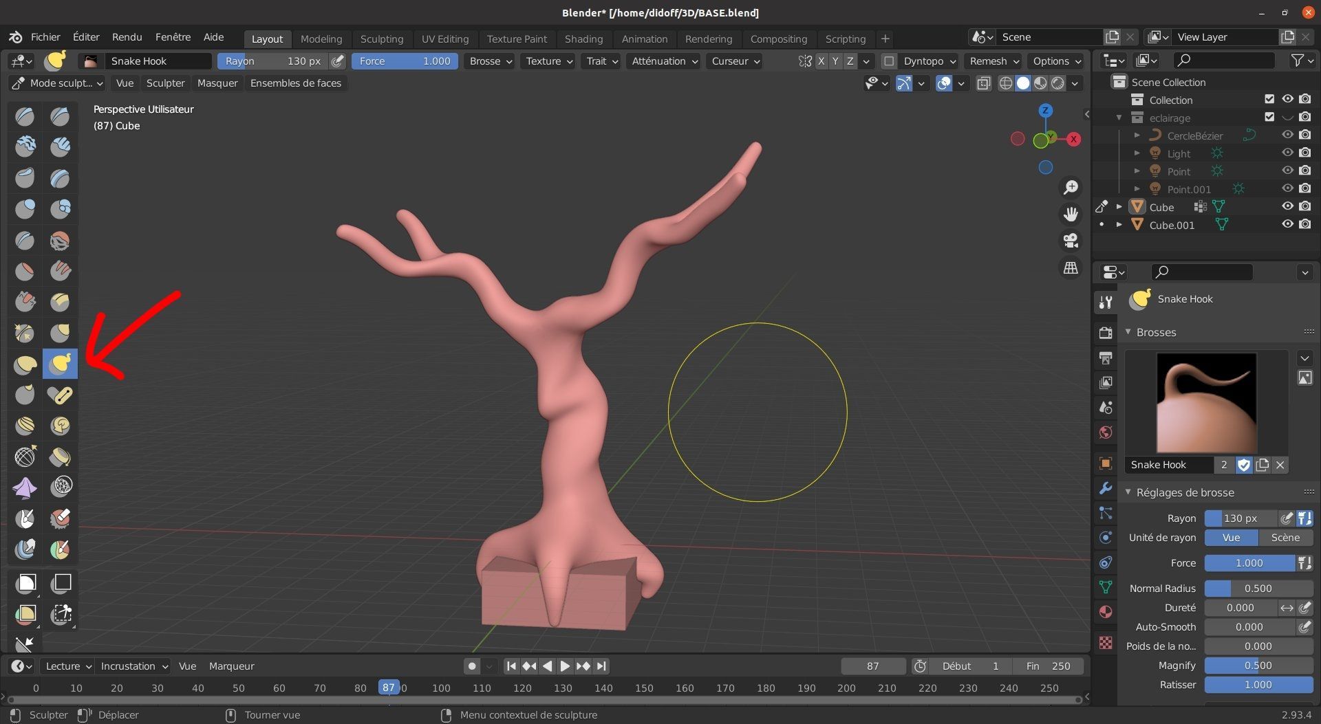

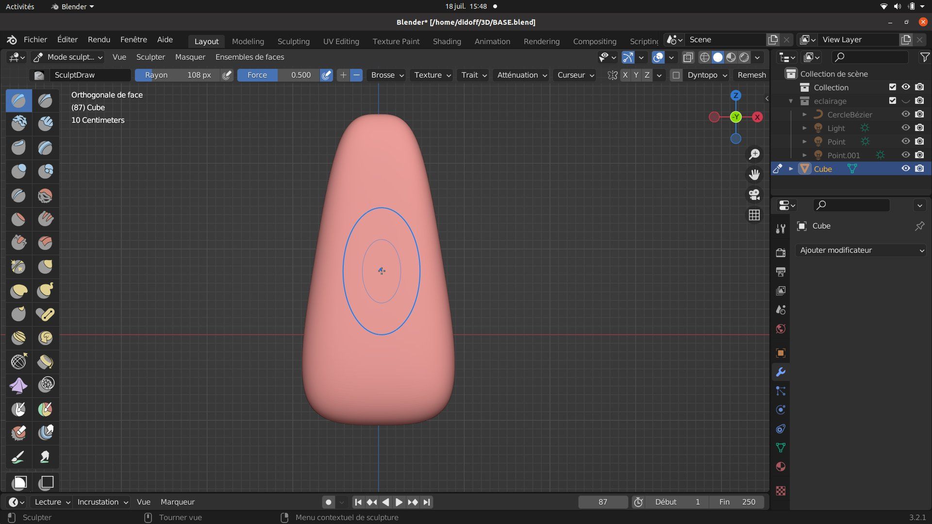

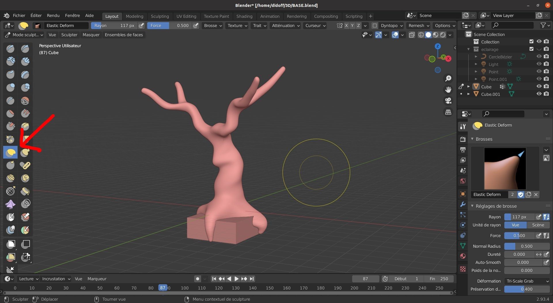

On va maintenant finaliser notre arbre on mode sculpture, utiliser tout d'abord l'outil crochet en mode élastique...
Cela va permettre de tordre notre arbre si on veux lui donner une forme biscornu, il faut jouer sur la force et le rayon d'action (touche F)...
Puis on peut utiliser l'outil déformation élastique et déplacer, en tenant compte encore là de la force et du rayon...
Faites des essais, le premier fait plus dans le détail...
Une fois l'arbre finalisé on repasse en mode objet et si l'on active la vue en fil de fer on voit bien que le maillage n'est pas trÚs fin...im31.thumb.jpeg.40e54a6fa2ff347d703a8966e273d077.jpeg
On ajoute le modificateur subdivision de surface...
Niveau de subdivision 2 et application...
On repasse en mode sculpture, on passe en mode plein écran (touche Ctrl et ESPACE) pour pouvoir mieux travailler, on accÚde au REMESH, on rÚgle le voxel sur 0.02, on coche Smooth Normals et on applique...
On va maintenant dessiner l'écorce...im36.thumb.jpeg.d7af255ad02aa33329739dd8eebfc0cb.jpeg
On tourne autour de l'arbre en le sculptant en jouant sur la force et le rayon...(une tablette graphique est plus adaptée pour cette étape)...
Et voilĂ  c'est fini !!!

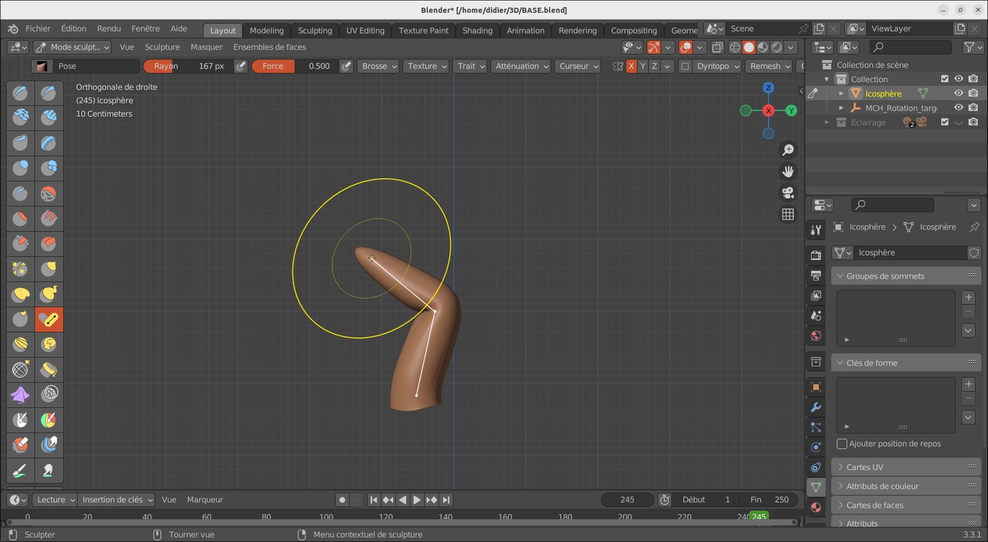

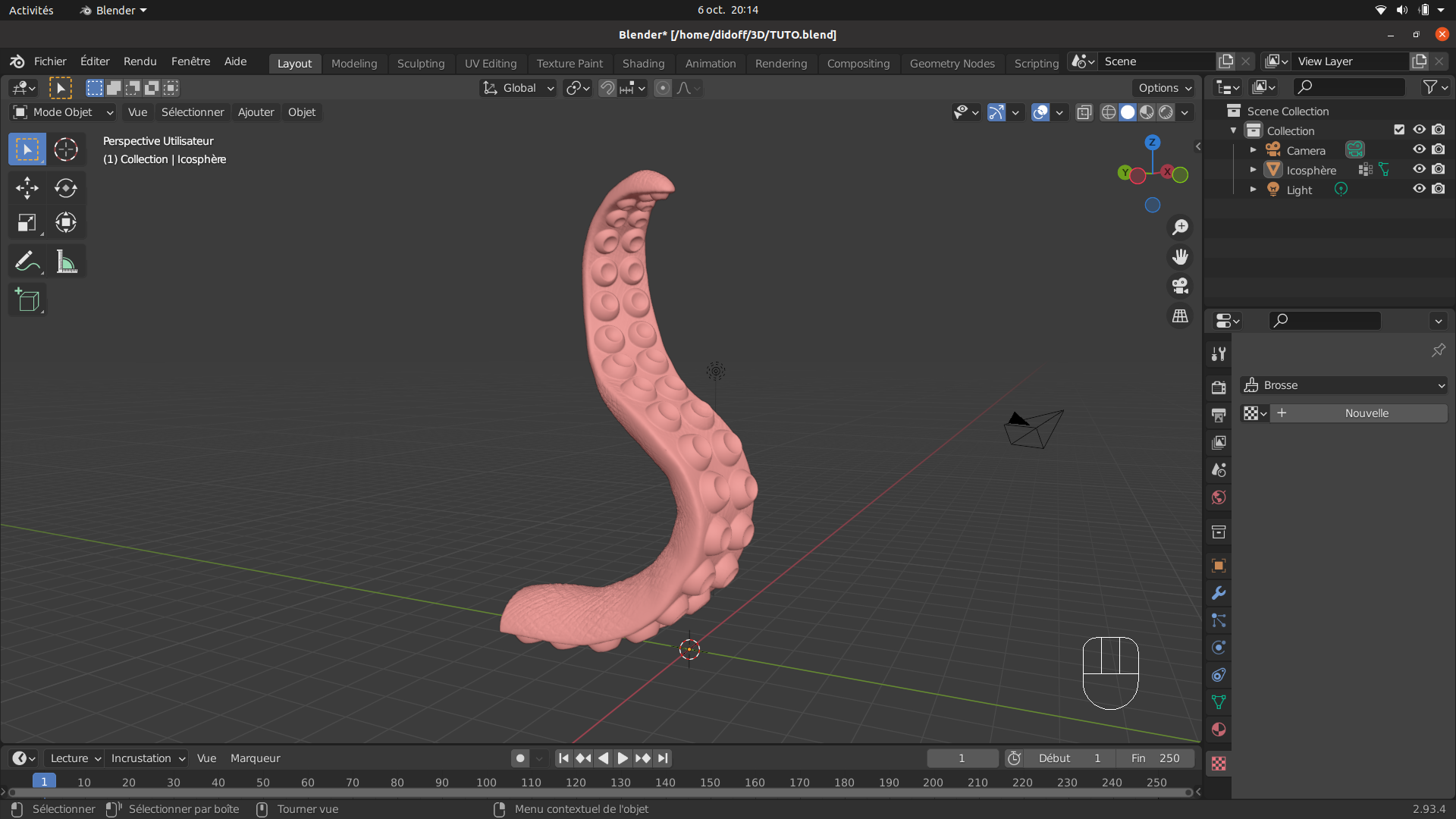

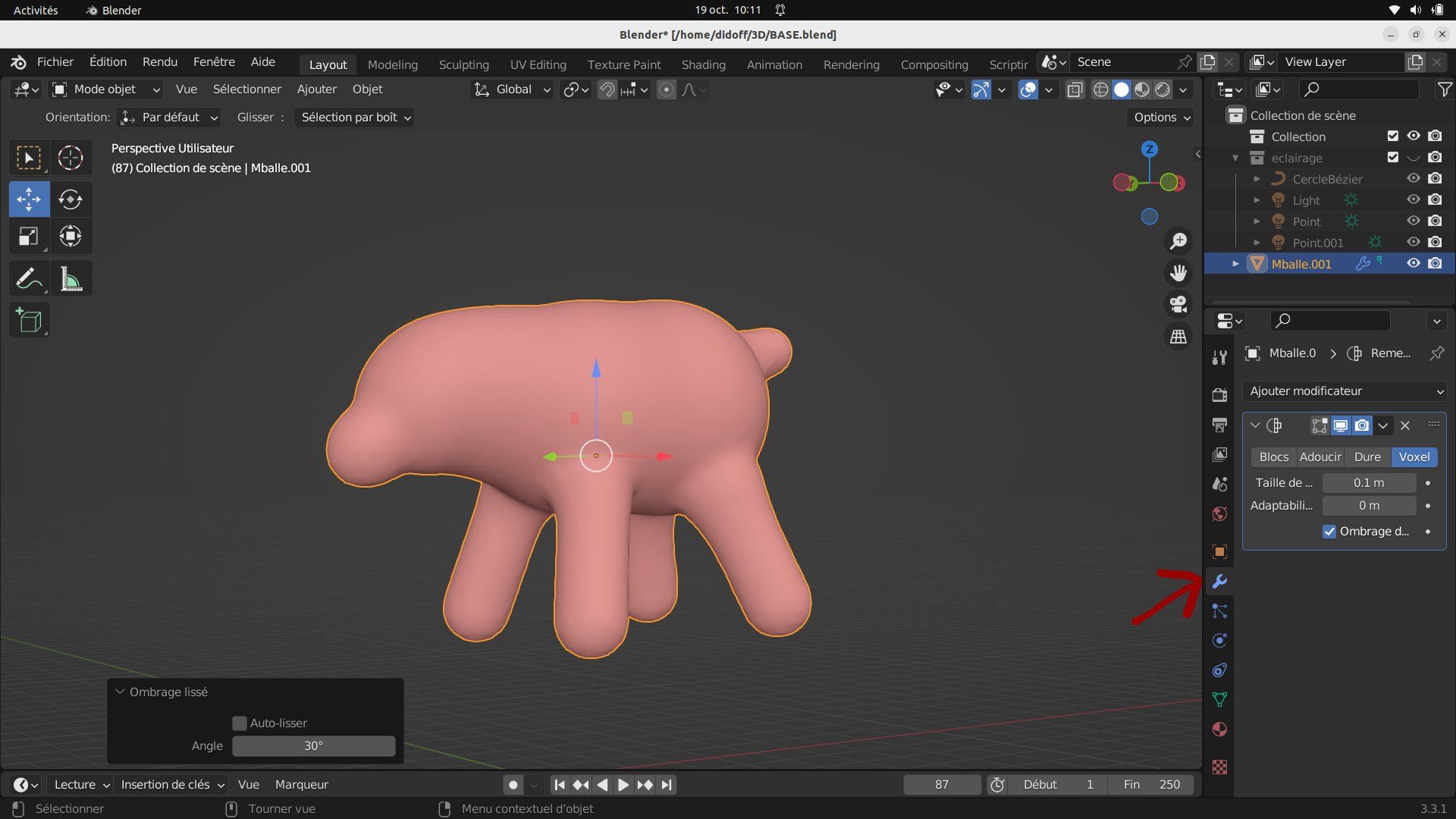

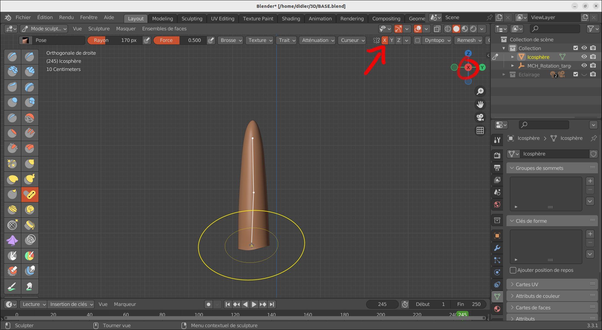

Un nouveau tuto vidĂ©o pour vous montrer la rĂ©alisation rapide d'une tentacule quasiment uniquement en mode sculpture, avec quand mĂȘme l'aide d'une armature pour la tordre...
Voici l'image de référence qui sert pour la texture...

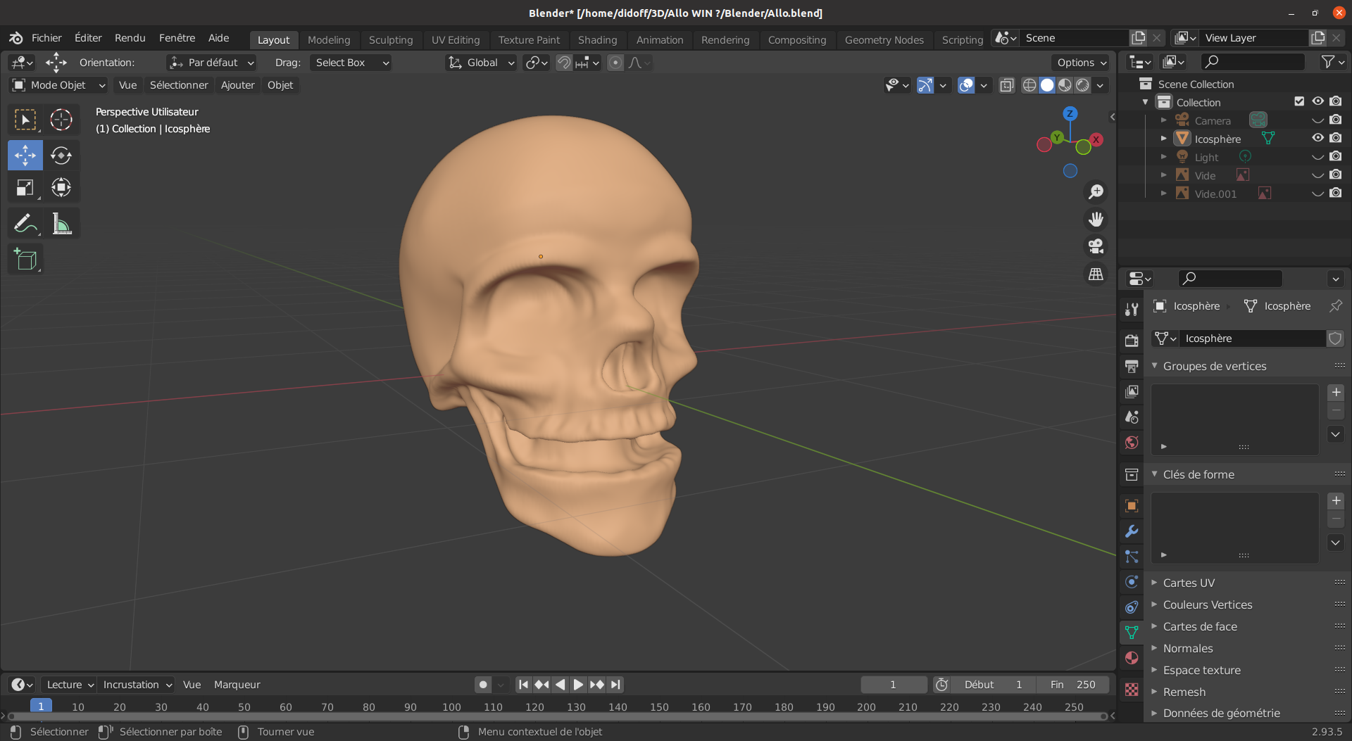

Dans ce tuto/vidéo je vous montre comment utiliser des images de références pour modéliser, puis les premiÚres étapes de la sculpture du crùne...Dans l'exemple j'utilise le mode sculpture mais c'est aussi valable pour une modélisation classique.
Les images du tuto...
crane1.jpg.10cfde72e5ced208de845fd5c6d6236a.jpgcrane2.jpg.e41fc65a95a0d9b662dd77b8c5838046.jpg

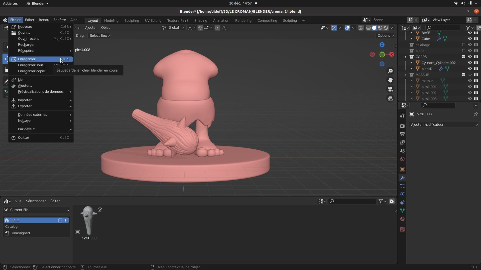

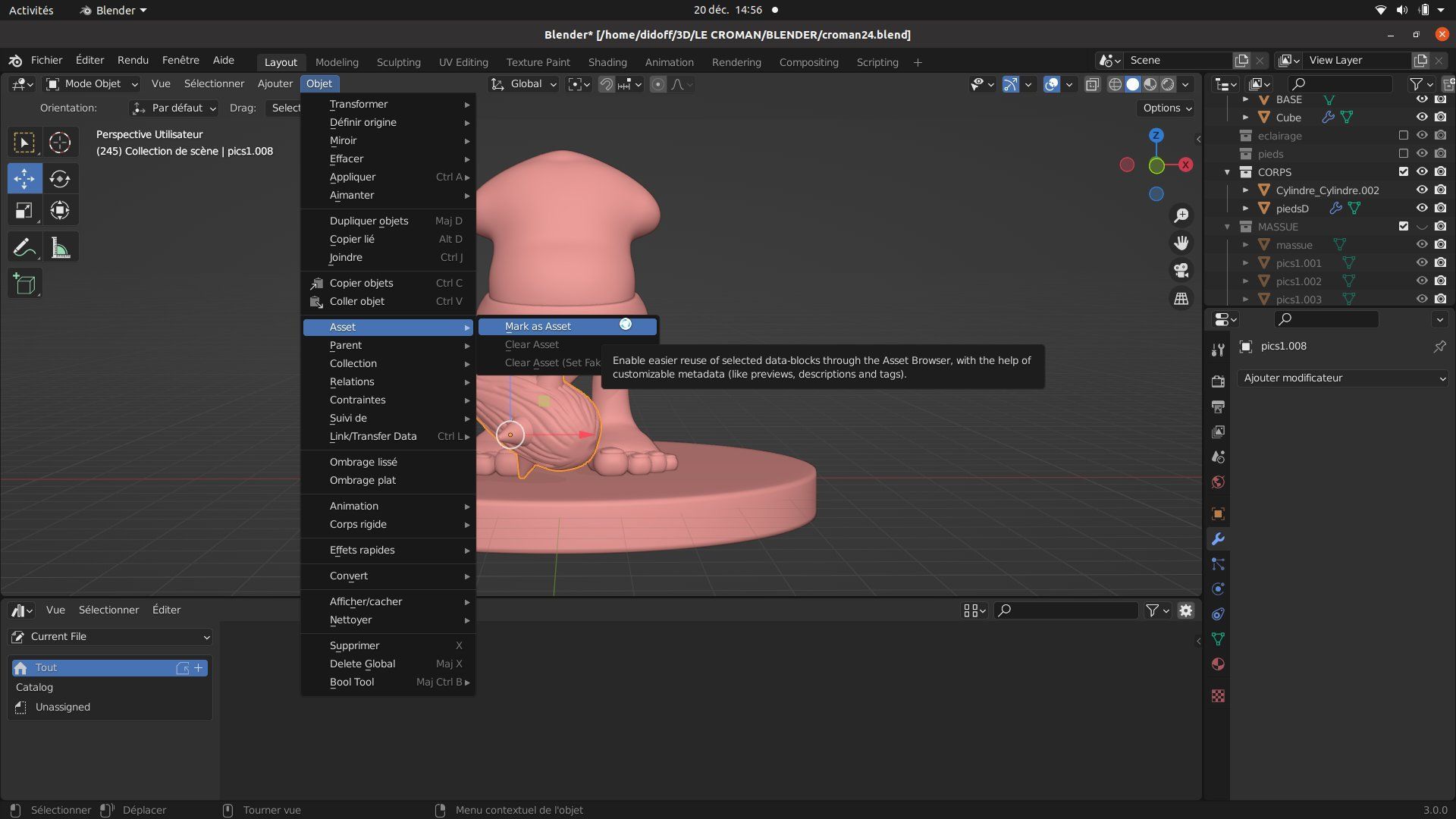

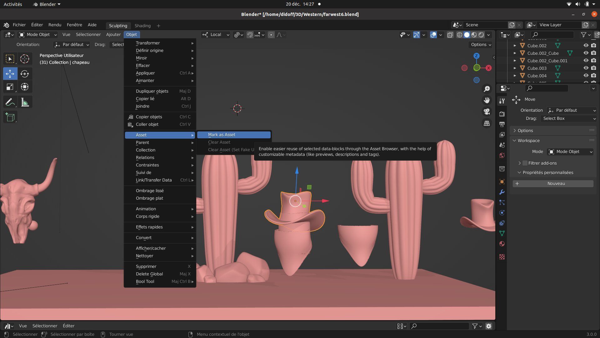

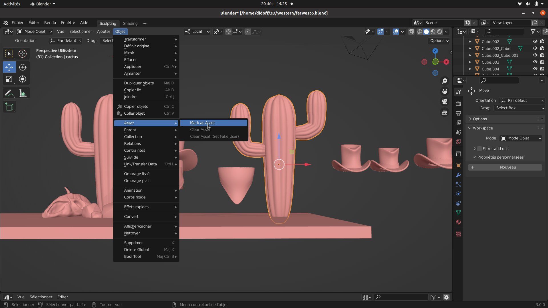

Bonjour Ă  tous,
Blender 3.0 est sorti il y a quelques jours, avec comme à chaque nouvelle version des nouveautés.

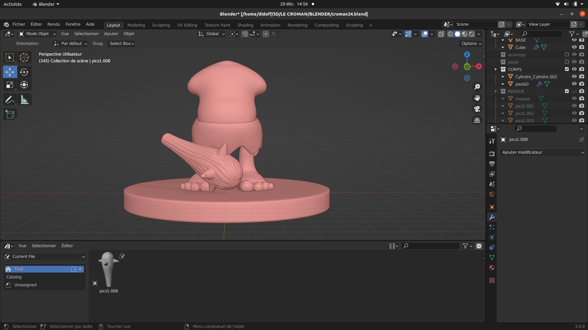

Parmi celles-ci il y a maintenant la possibilité de créer une bibliothÚque d'objets réutilisables dans d'autres projets.
C'est Asset Browser, je vous explique comment ça fonctionne...

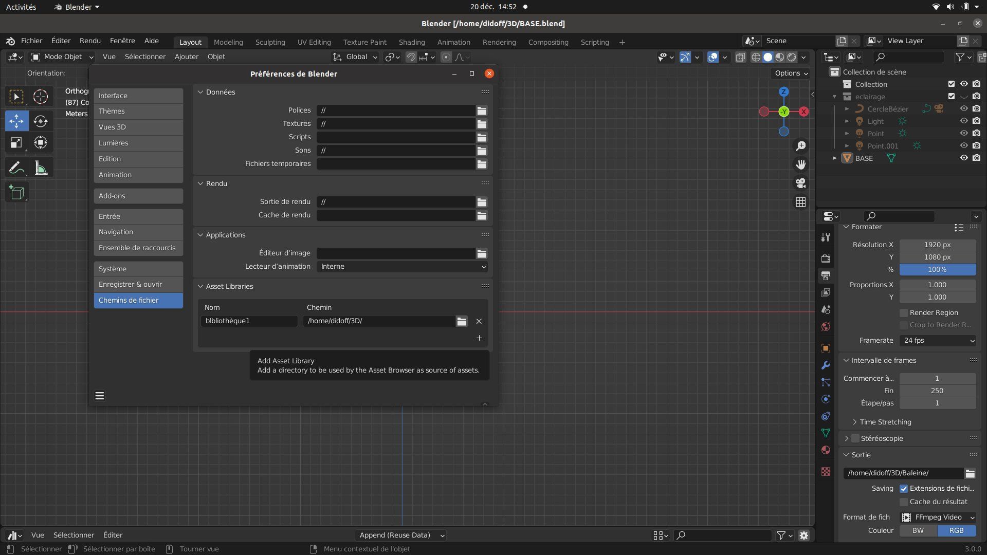

Tout d'abord il faut assigner un fichier a L'asset.
Il faut savoir que les objets ne sont pas directement enregistrés dans cette bibliothÚque, mais c'est le chemin conduisant au fichier .blend ou ce trouve l'objet qui est enregistré.
Vous avez la possibilitĂ© de crĂ©er un fichier spĂ©cifique Ă  l'Asset dans lequel vous enregistrerez une copie des fichiers .blend  concernĂ©s,  mais ça peut-ĂȘtre gourmand en espace.
Le plus simple (c'est ce que je fais) c'est d'assigner le fichier ou vous classez tout vos fichiers Blender. Sachant que les sous dossiers sont parfaitement gérés.
Dans tout les cas si vous dĂ©placez ou supprimez un fichier .blend dans lequel vous avez rĂ©fĂ©rencĂ© un objet dans votre bibliothĂšque celui si disparaĂźtra (plus de chemin d’accĂšs).
AprÚs ces précisions voici comment procéder.

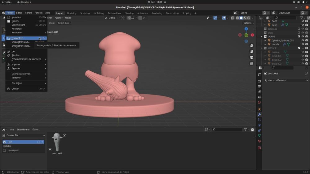

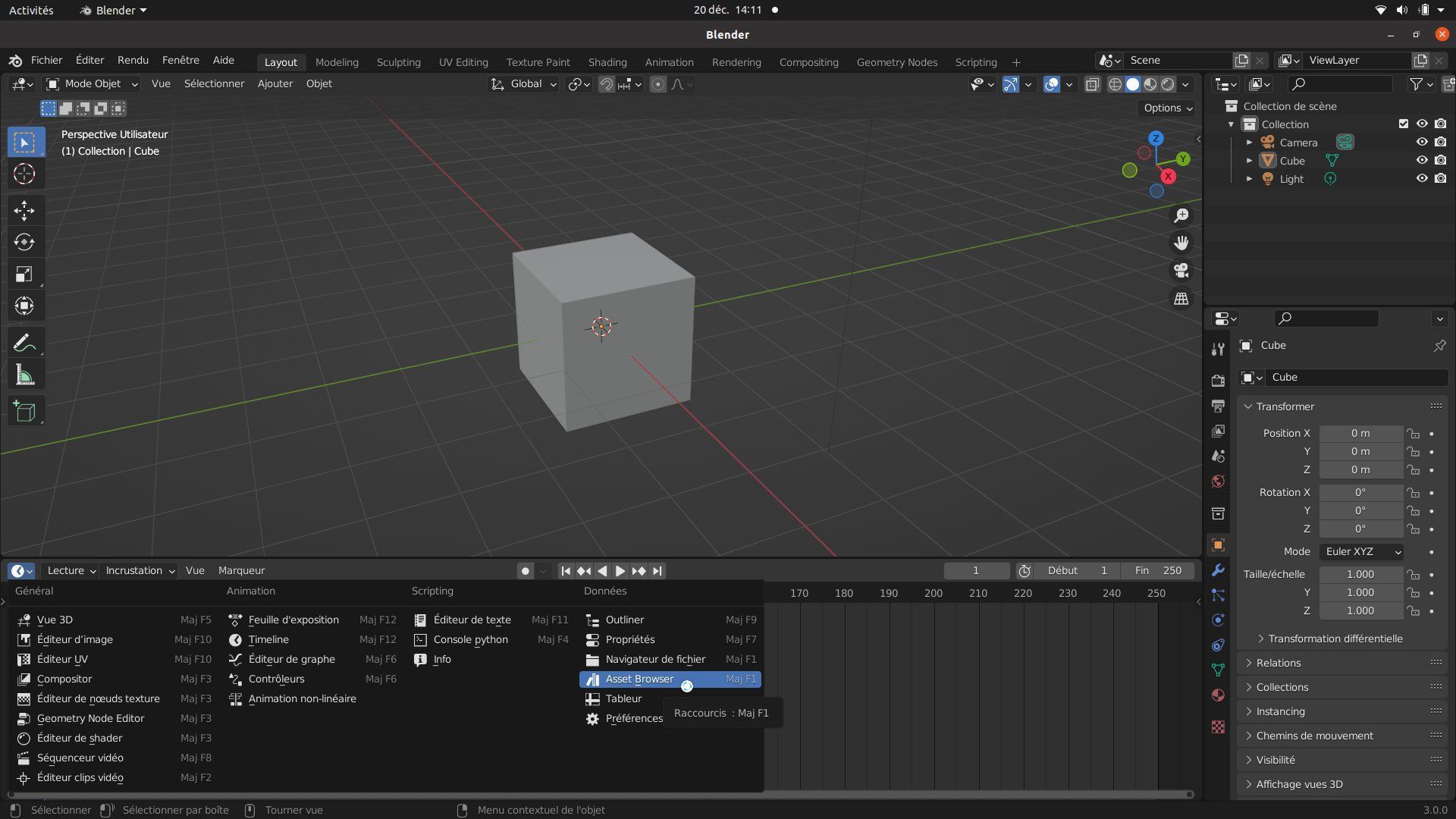

Pour cela allez dans Editer/préférences/Chemins de fichier et tout en bas ouvrez Asset libairies et entrez un ou plusieurs chemins de fichier.
Le plus pratique pour ouvrir la fenĂȘtre de l'Asset Browser c'est de le mettre Ă  la place de la Time Line (la fenĂȘtre qui ce trouve en bas de l'Ă©cran)...
Votre Asset Browser est bien entendu vide, voilĂ  comment remplir votre bibliothĂšque...
Sélectionnez un objet que vous venez de créer ou bien dans un projet plus ancien, cliquez sur l'onglet Objet puis Asset/make as Asset
L'objet est alors inclus Ă  la bibliothĂšque. Il apparaĂźt dans la fenĂȘtre de l'Asset Browser sous l'onglet Current file.
Pour pouvoir utiliser cet objet dans d'autres projets il faut enregistrer le fichier .blend.
Vous pouvez faire de mĂȘme avec autant d'objets que vous souhaitez en n'oubliant pas d'enregistrer le fichier .blend pour valider le chemin d’accĂšs... biblio05.thumb.jpeg.eaf8beb5385f0063e45fbfd351d2aec0.jpeg
L'utilisation des objets de la bibliothÚque est fort simple, démonstration en vidéo...Pour que les objets apparaissent cliquez sur l'onglet Current file puis sur celui de votre bibliothÚque et sur Tout...
Si certains points ne vous pas parus assez clairs n'hésitez pas à poser des questions...

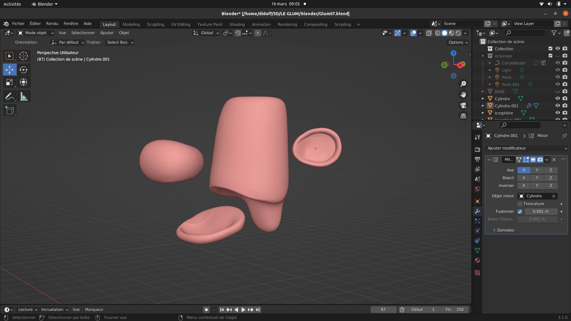

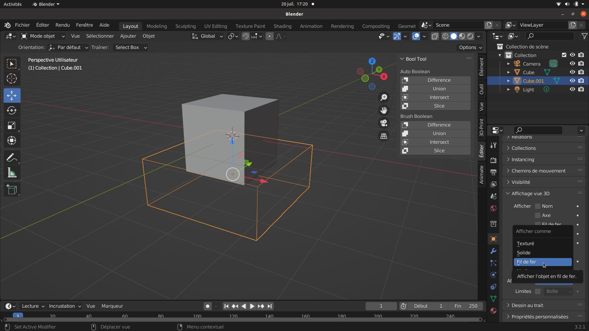

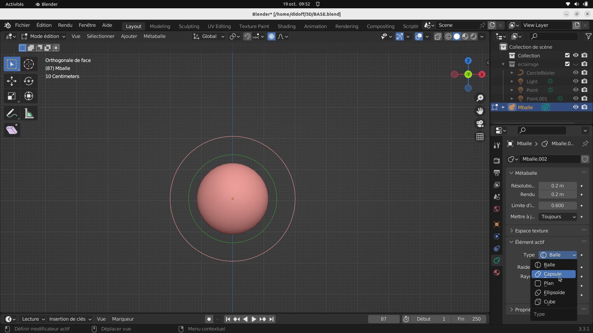

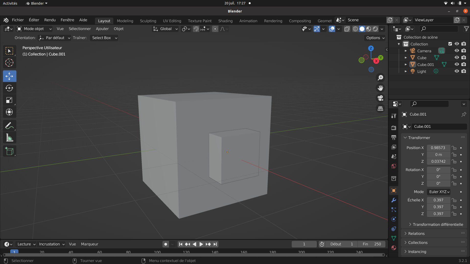

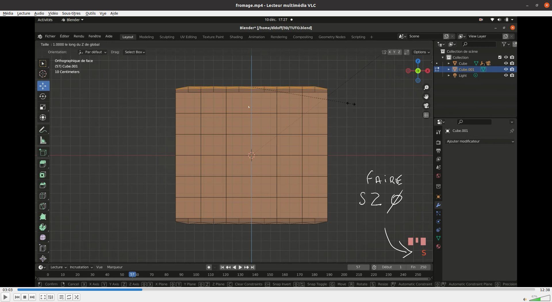

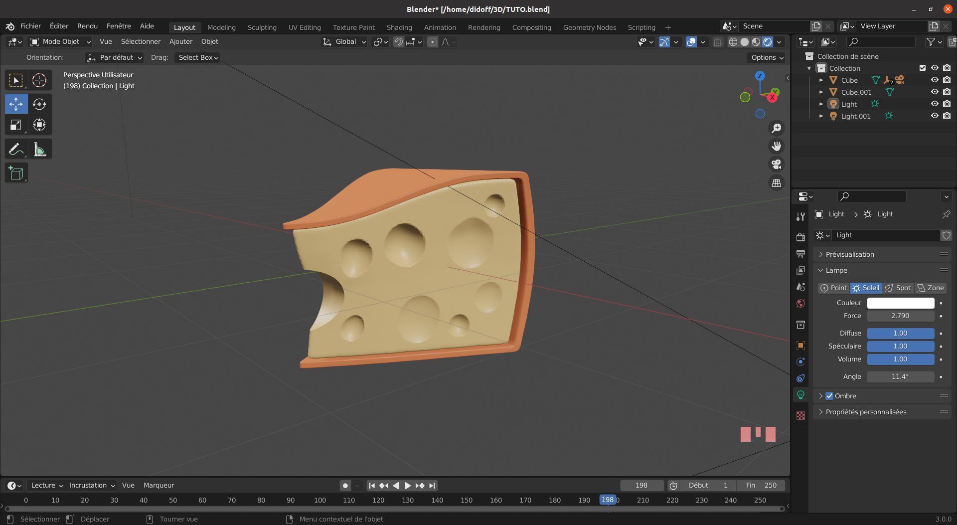

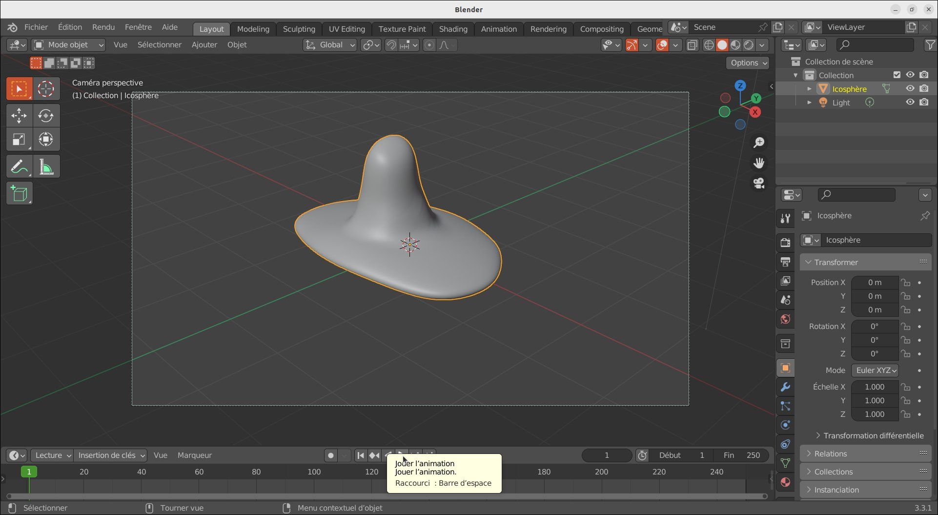

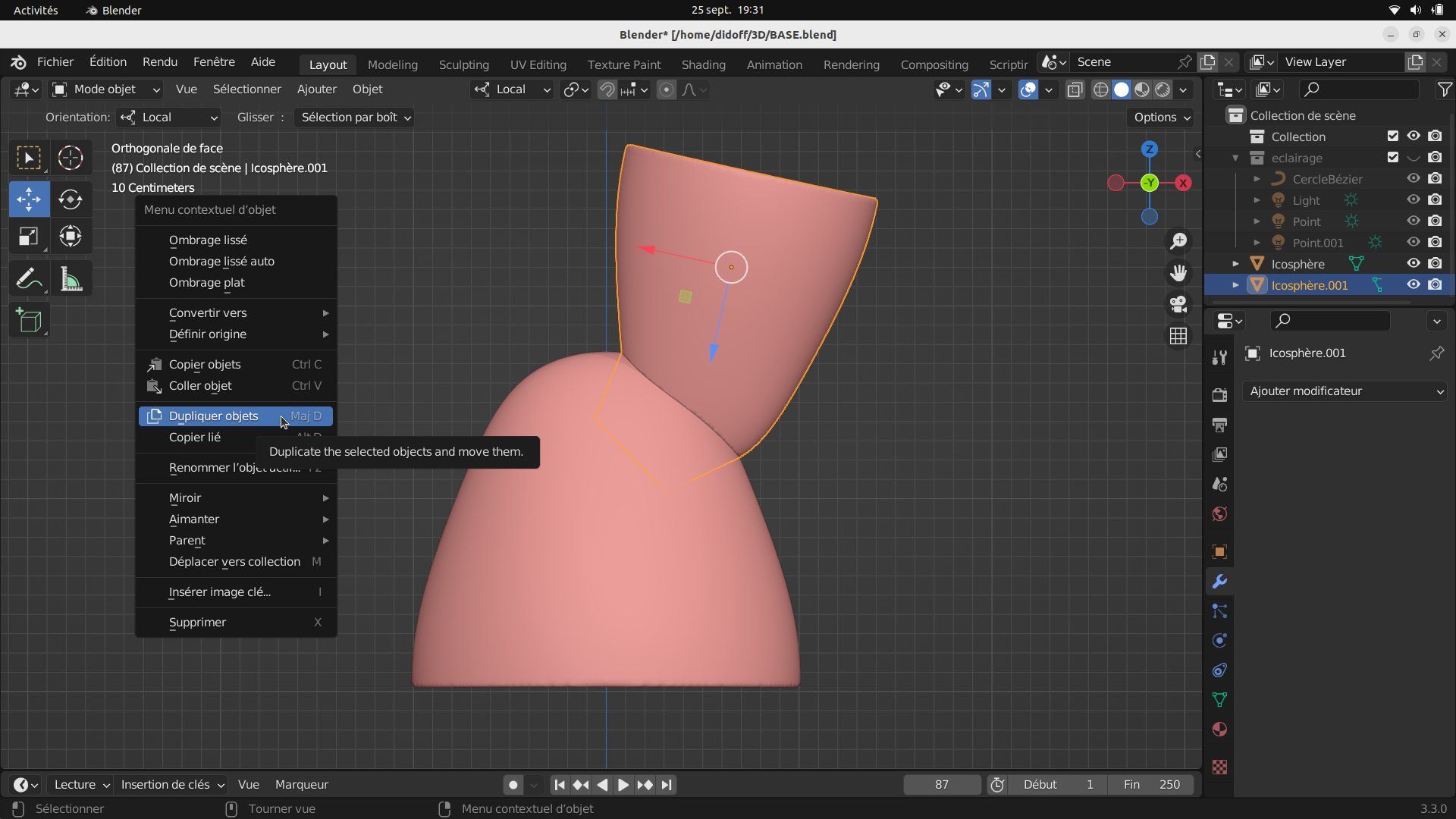

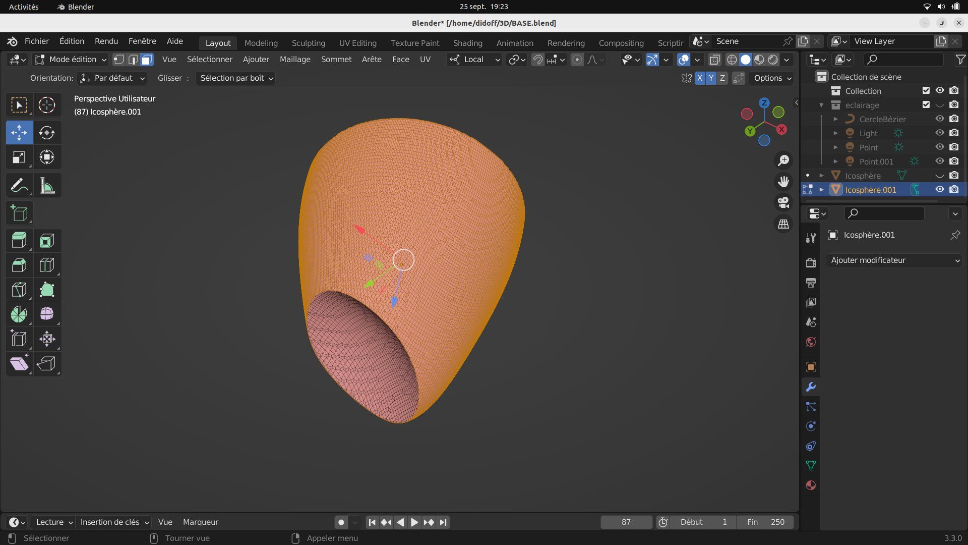

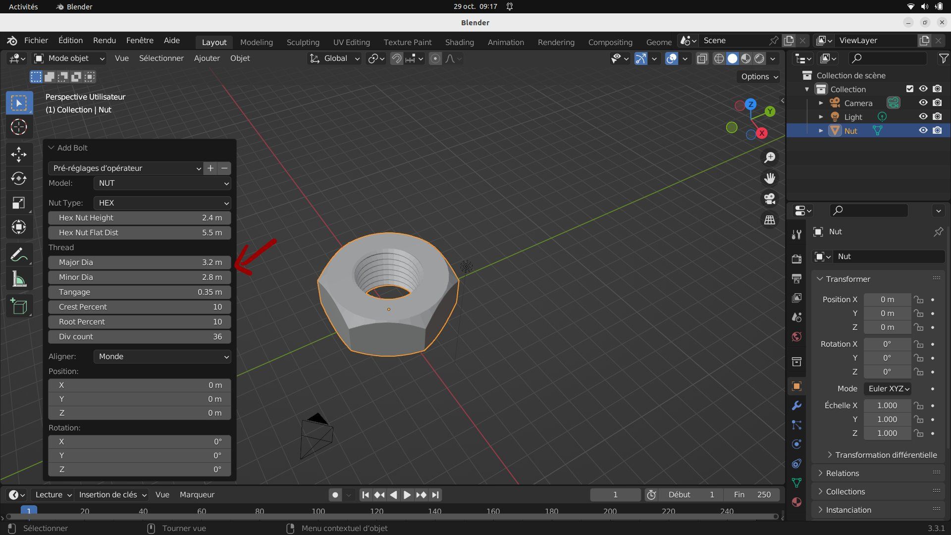

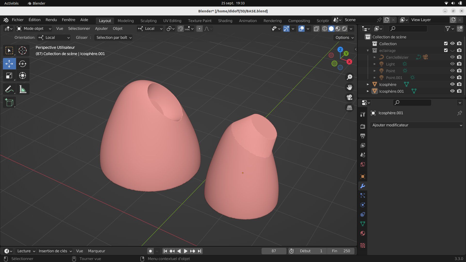

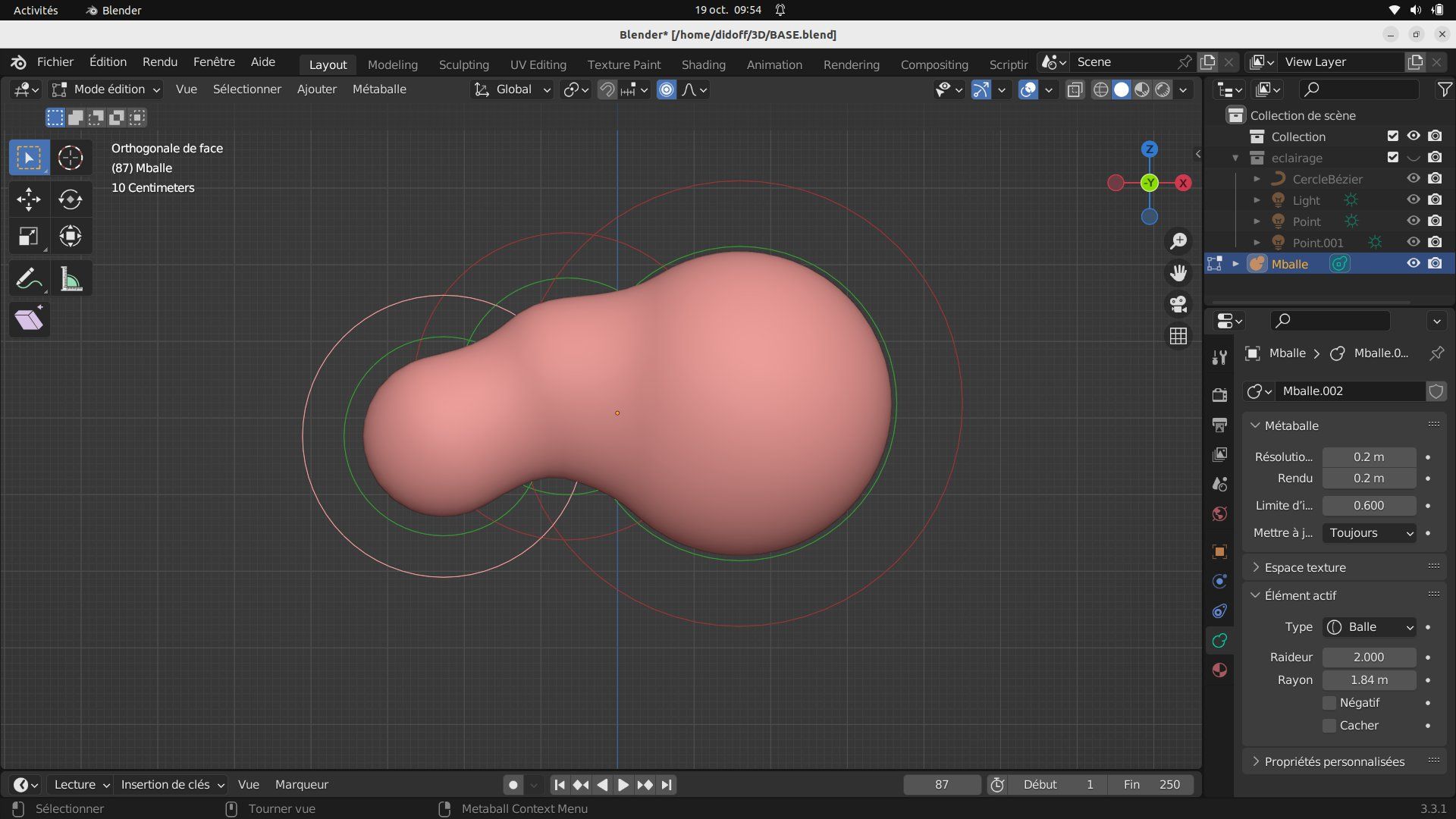

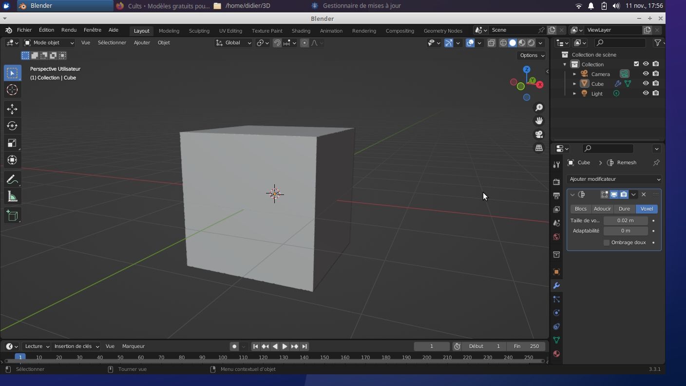

Nouveau tuto, cette fois modélisation d'un fromage...
Pour cela on utilisera en autre la déformation par Lattice et le mode sculpture.
Les raccourcis claviers ne s’affichent pas toujours en entier, quand vous en ĂȘtes lĂ  faites SZ0 (Ă  2.50 mn environ) pour le haut et le bas
En mode édit le raccourcis S Z,X ou Y 0(zéro) permet de réaligner les vertices sur l'axe choisi...
Modifié (le) par didoff
  • J'aime 2

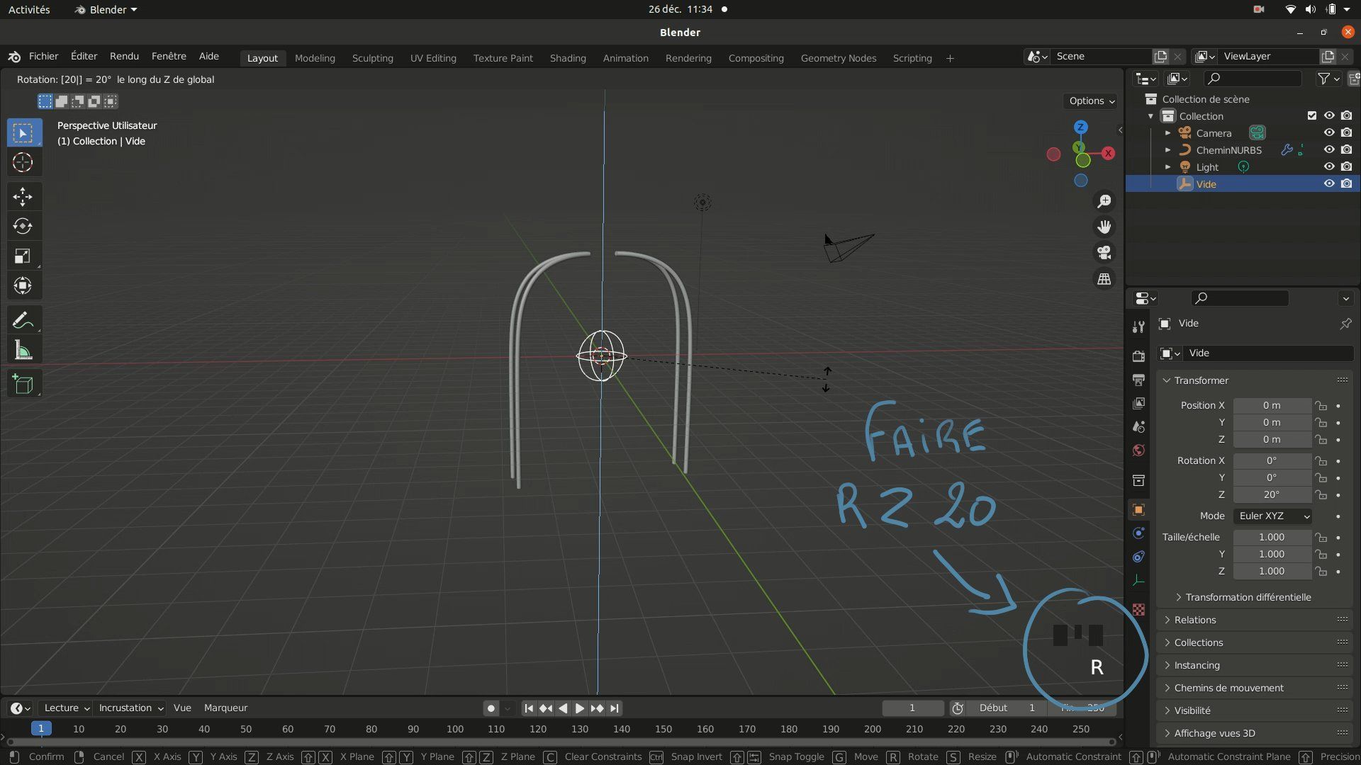

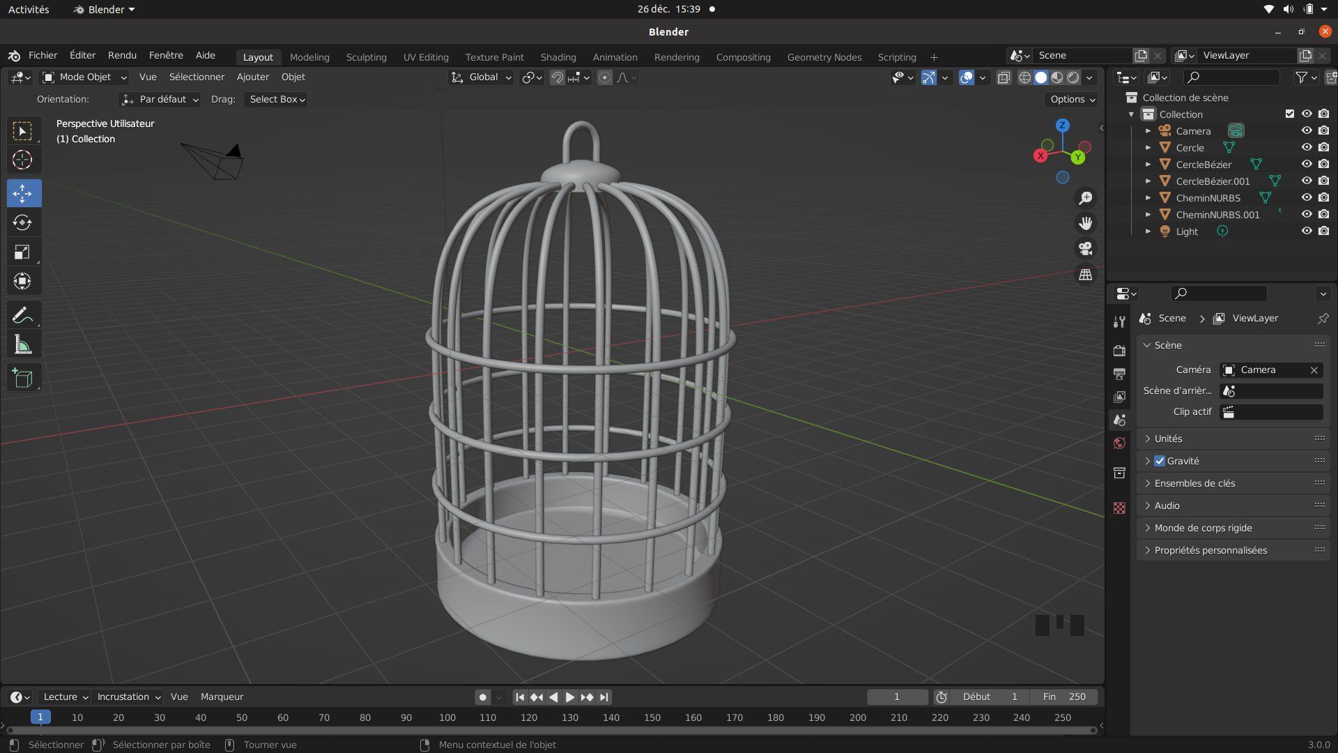

Ce tuto est consacré à la modélisation avec des courbes vectorielles, vous y verrez aussi l'usage d'un "empty" avec le modificateur Array (tableau)...
Le raccourcis clavier indique R mais il faut faire R Z(l'axe de rotation) et 20 (les degrés 20 x 9 = 180)...

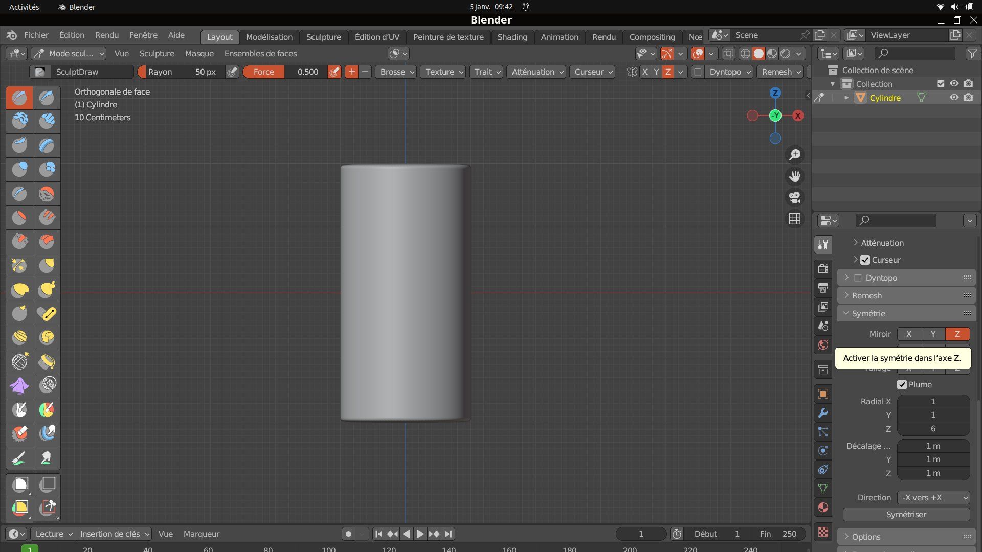

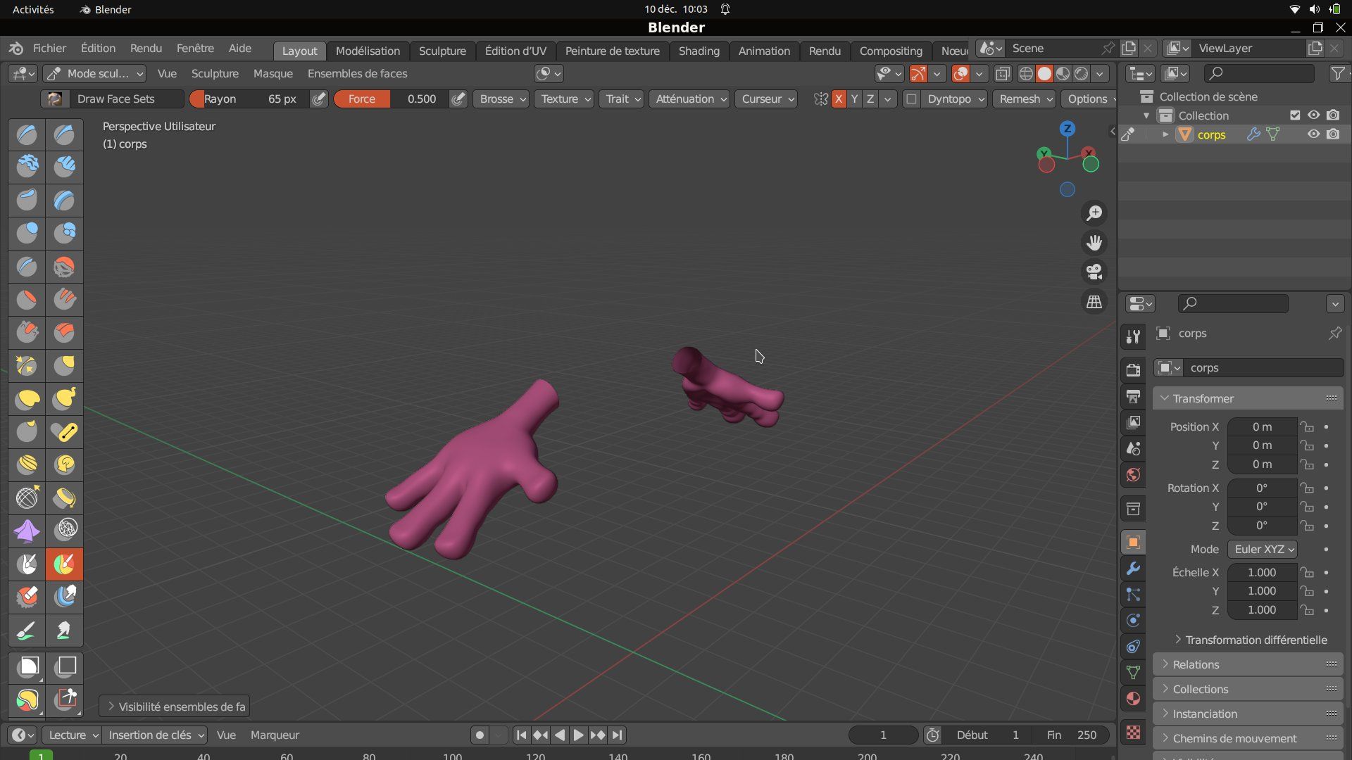

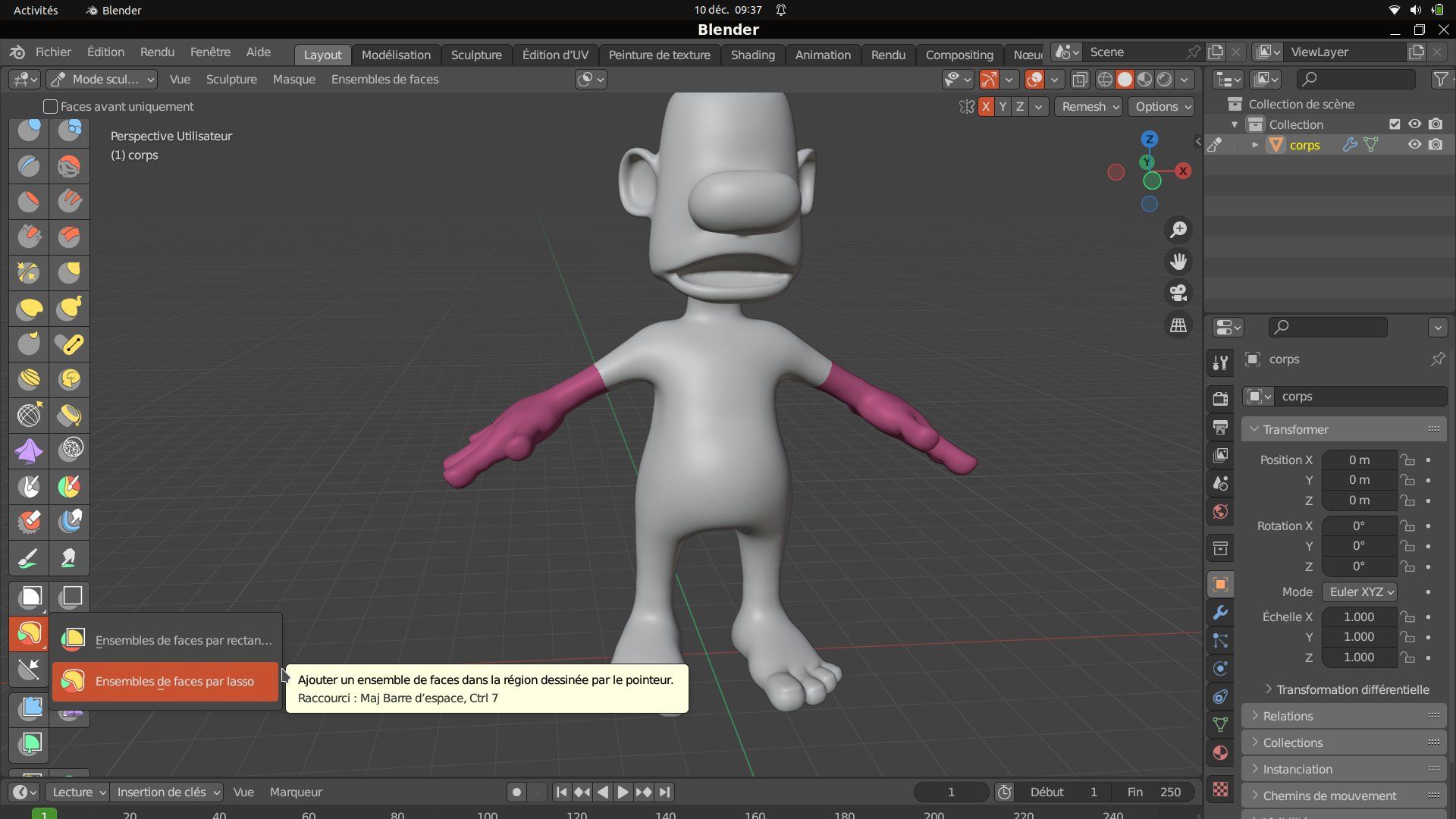

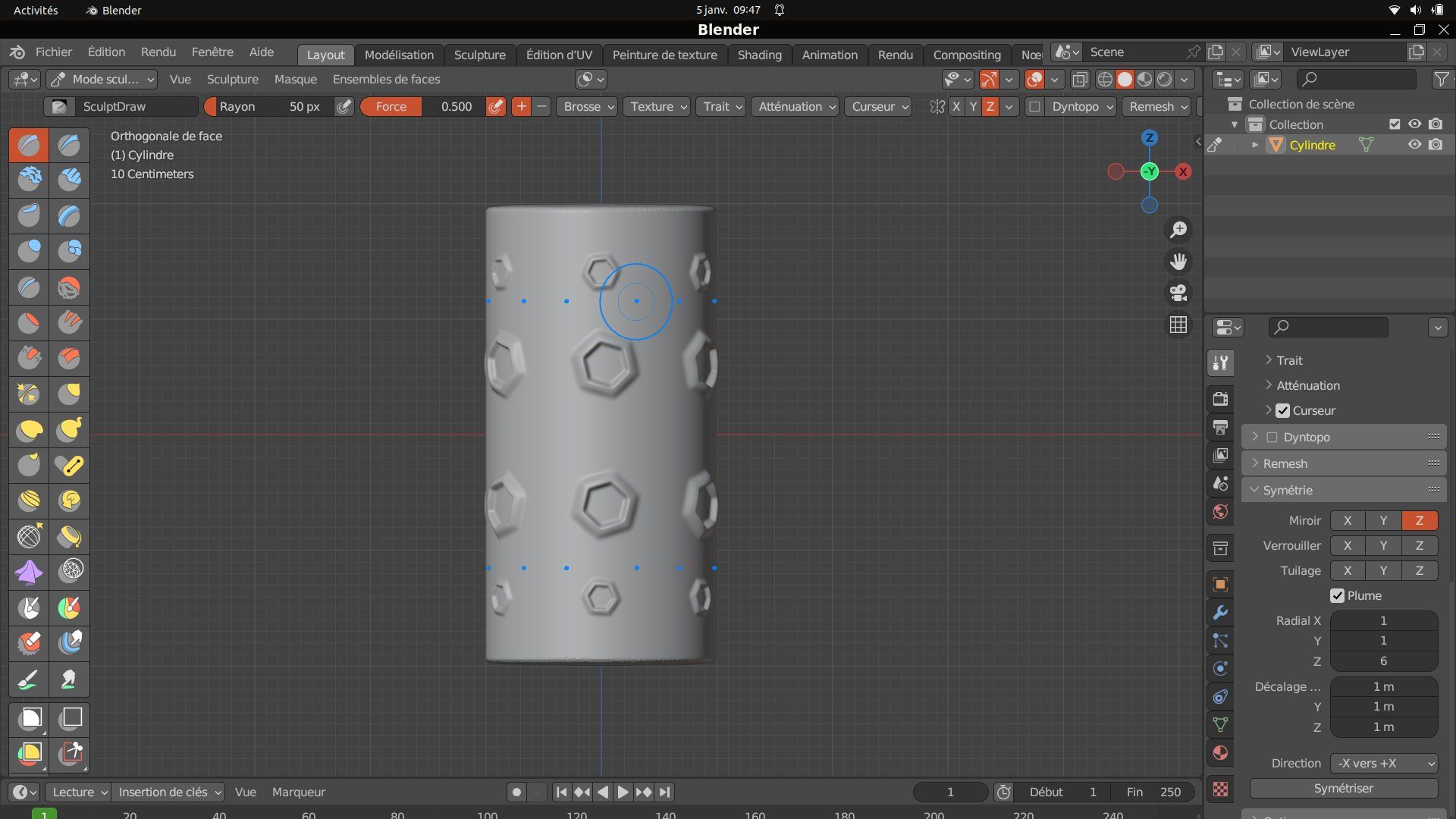

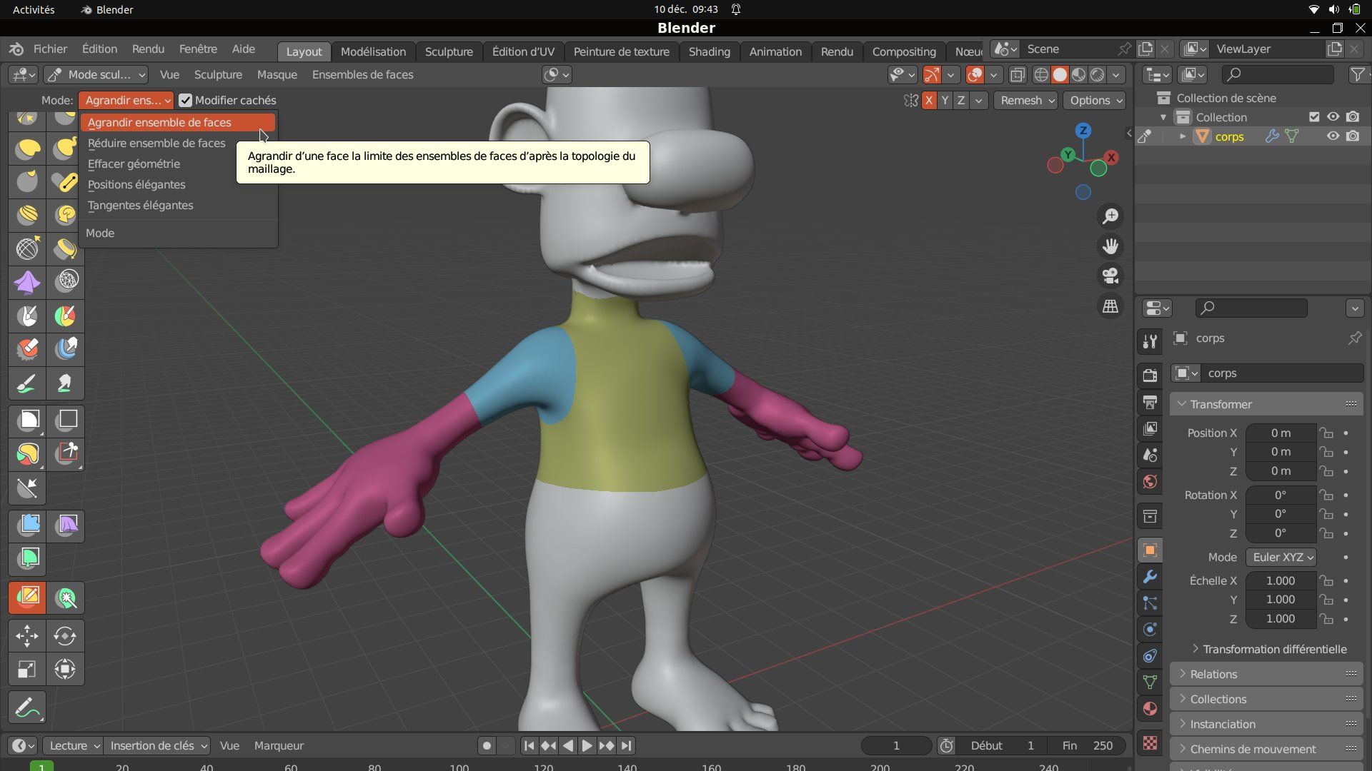

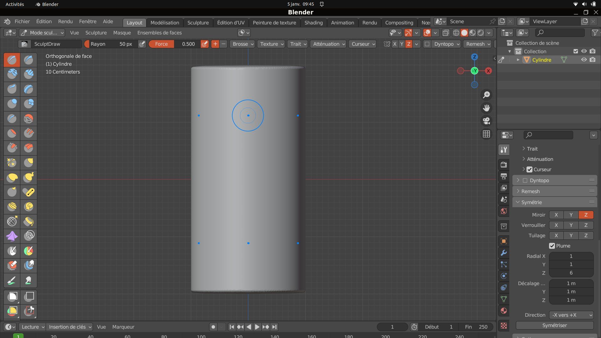

Deux petits tutos sur l'utilisation des masques en mode Sculpture dans Blender...
Pour avoir des masques de bonne qualité et précis il faut que le maillage des objets concernés soit le plus fin possible, un remesh de 0.01 c'est bien...
Premier tuto : il est possible de faire des extrusion en mode sculpture avec des masques...
DeuxiĂšme Tuto la fonction Mask extract, qui peut entre autre aider Ă  la crĂ©ation de vĂȘtements assez rapidement...

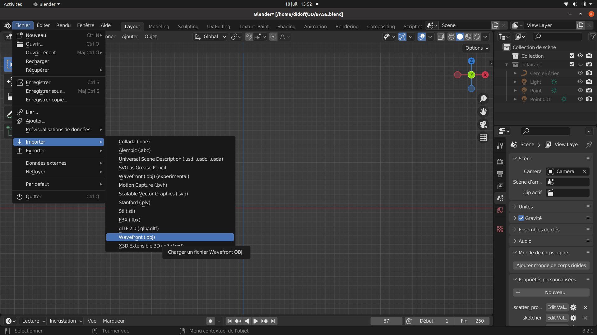

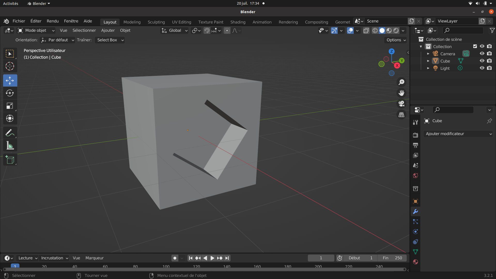

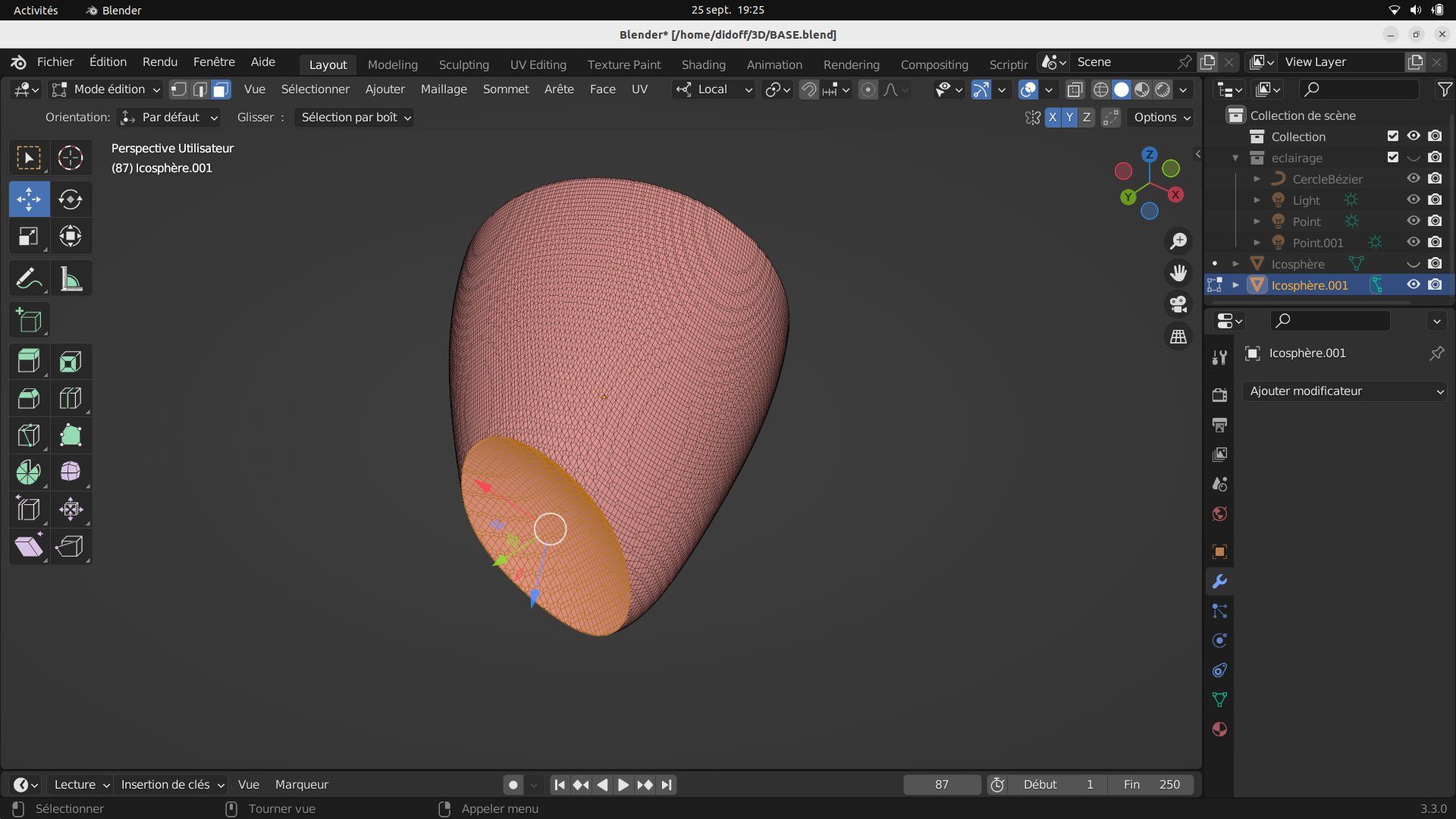

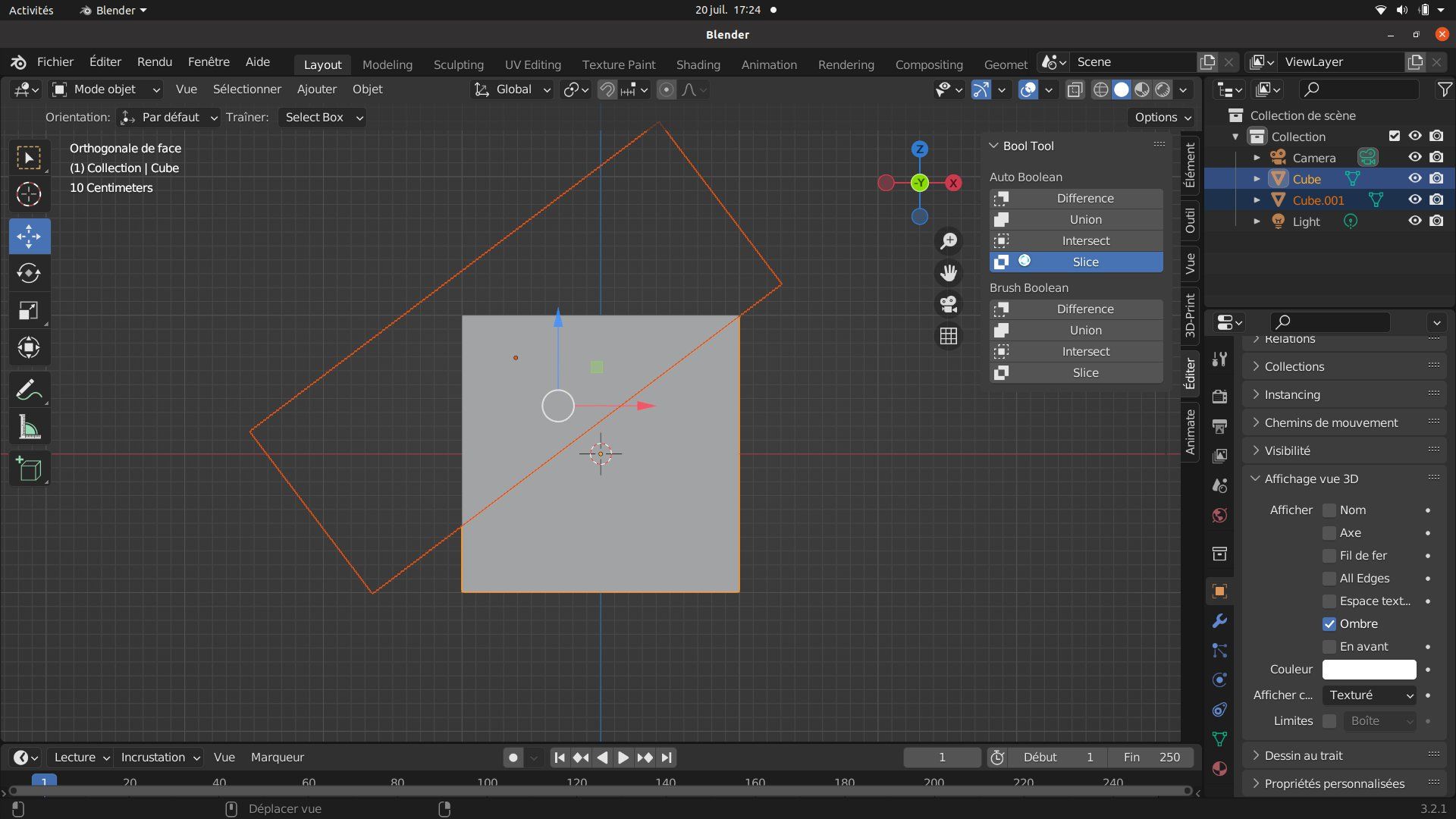

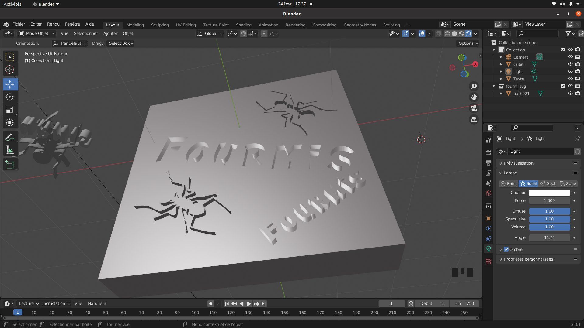

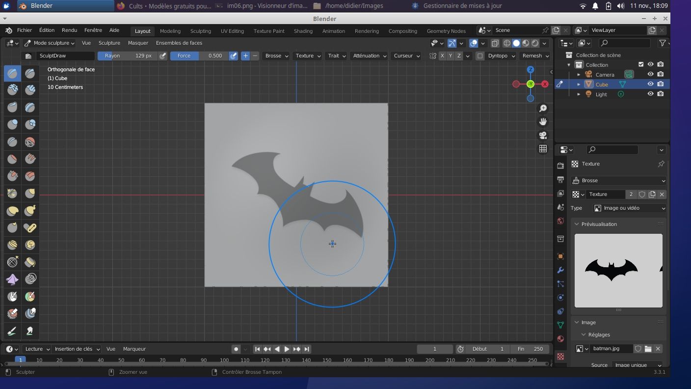

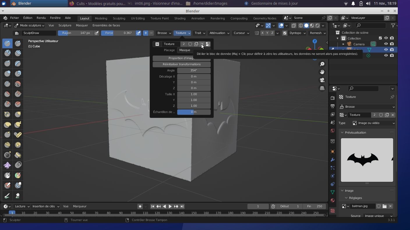

Nouveau tuto sur l’incrustation d'un logo et de texte sur un objet avec Blender...
L’image importĂ©e doit ĂȘtre au format .svg vous pouvez utiliser Inkscape par exemple pour la rĂ©aliser.
Les polices de caractĂšres pour le texte sont au format .otf et .ttf
L'image et la police de caractĂšre ayant servi dans ce tuto sont en bas du post.
fourmi.svgBaby Monsta.otf

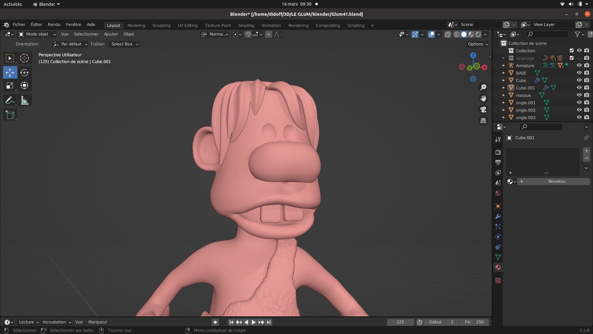

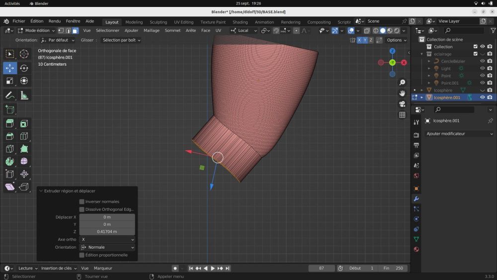

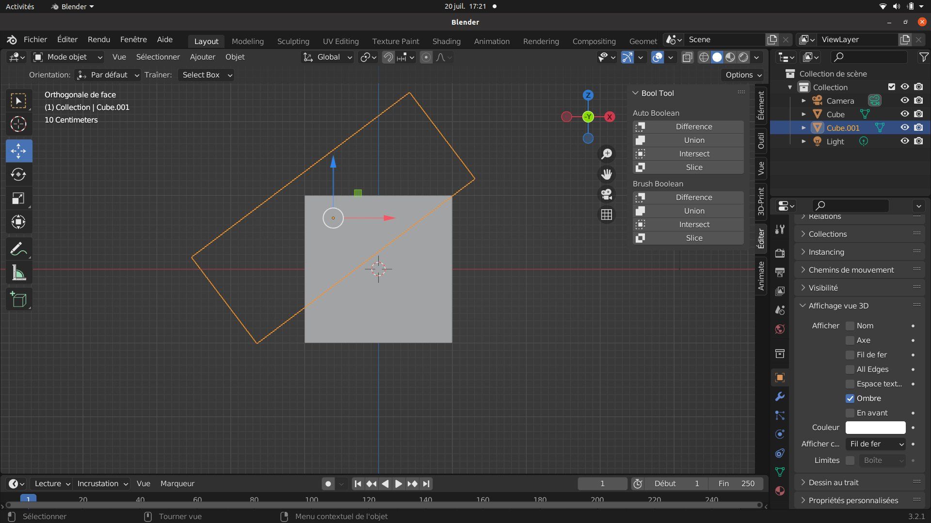

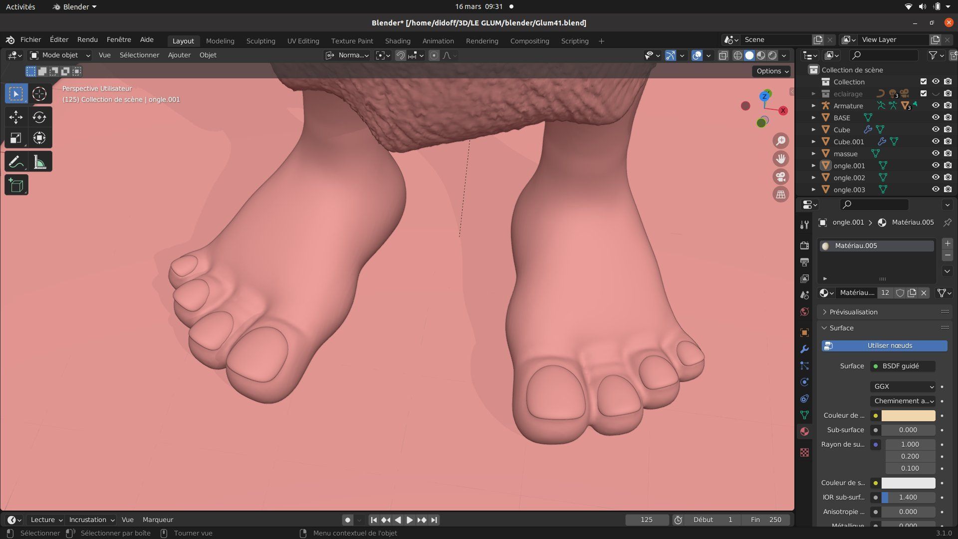

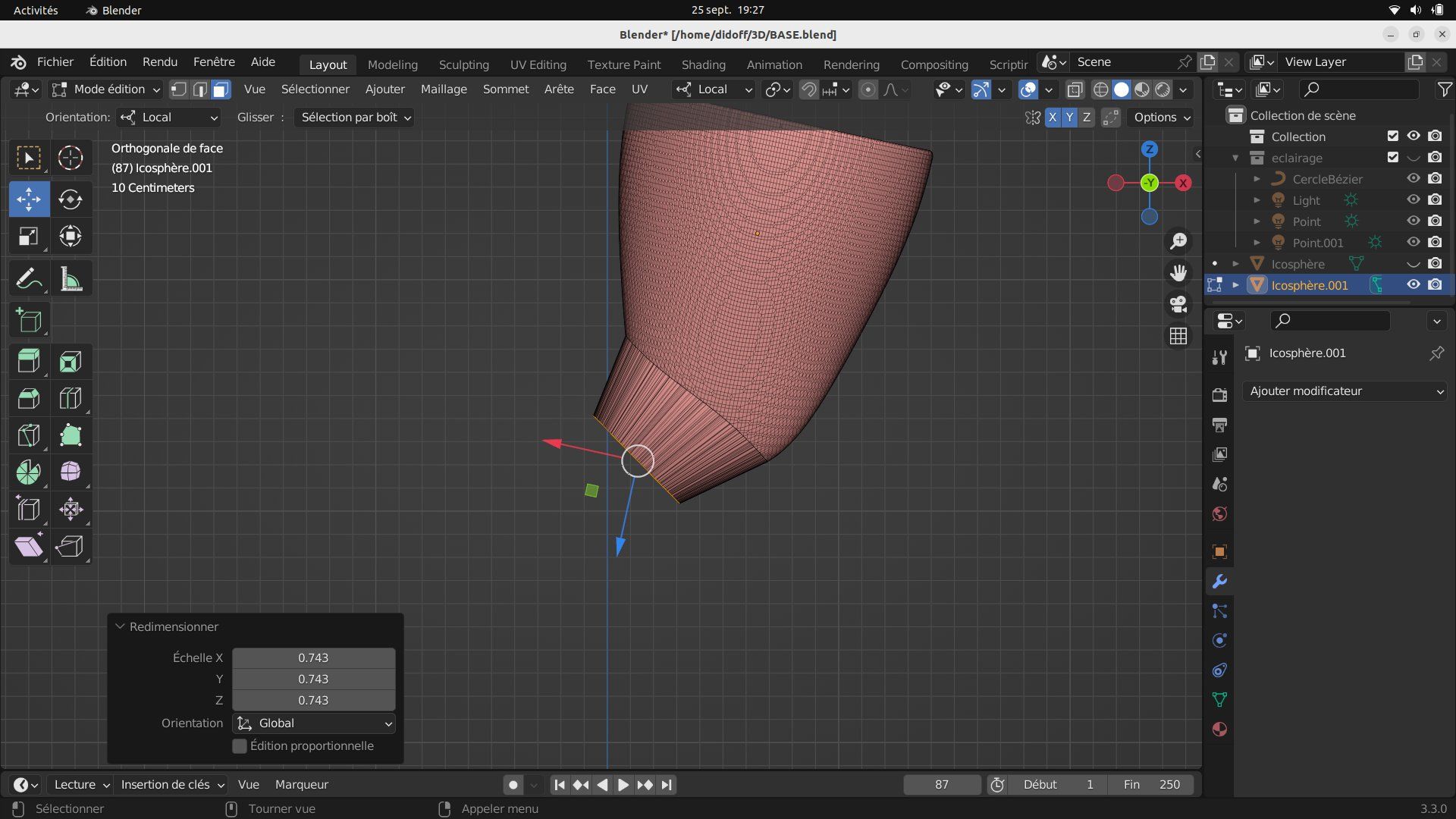

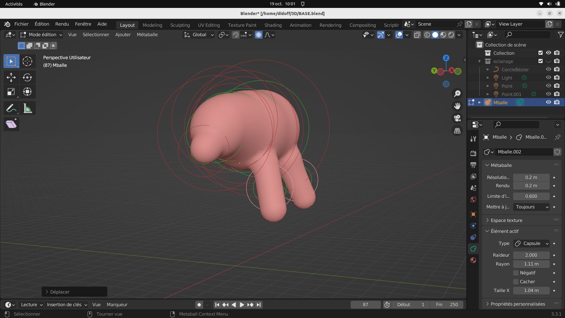

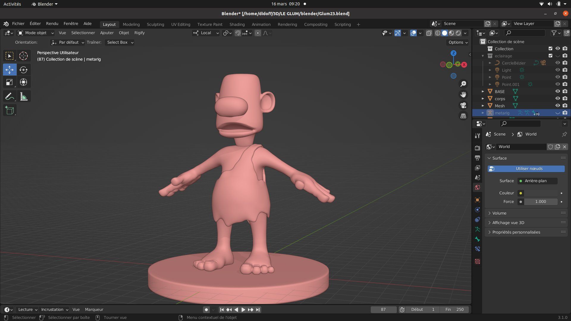

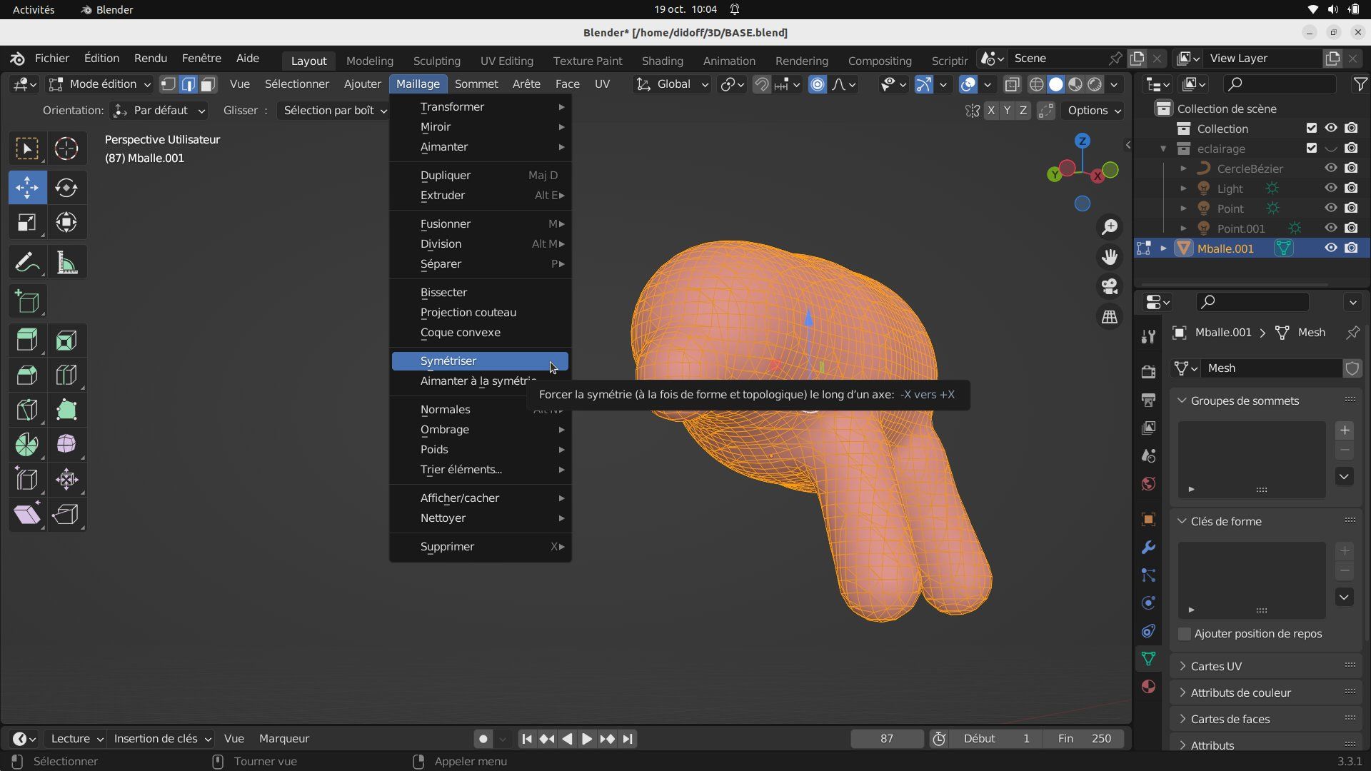

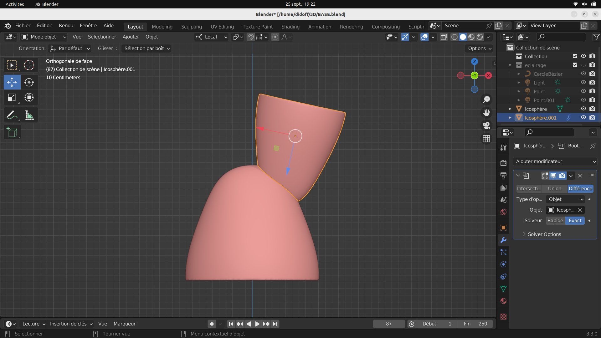

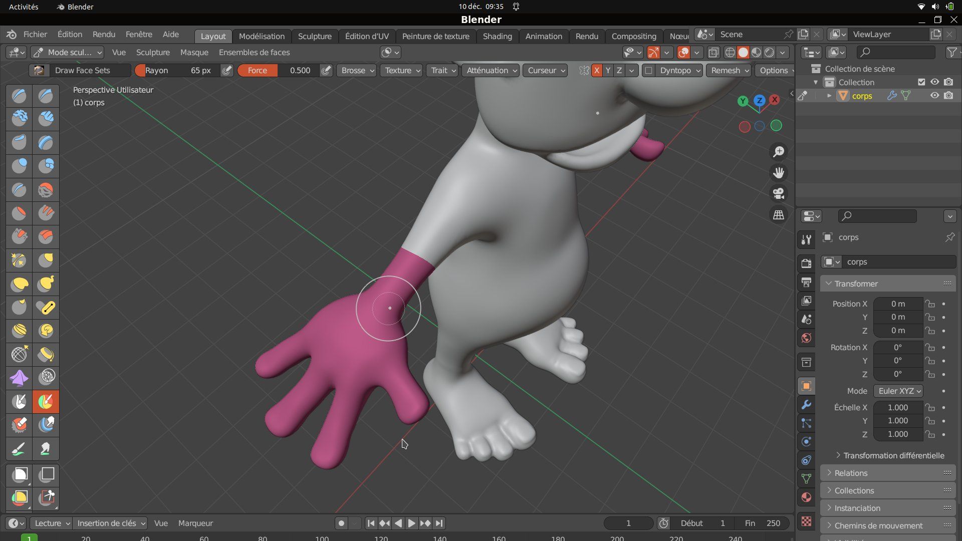

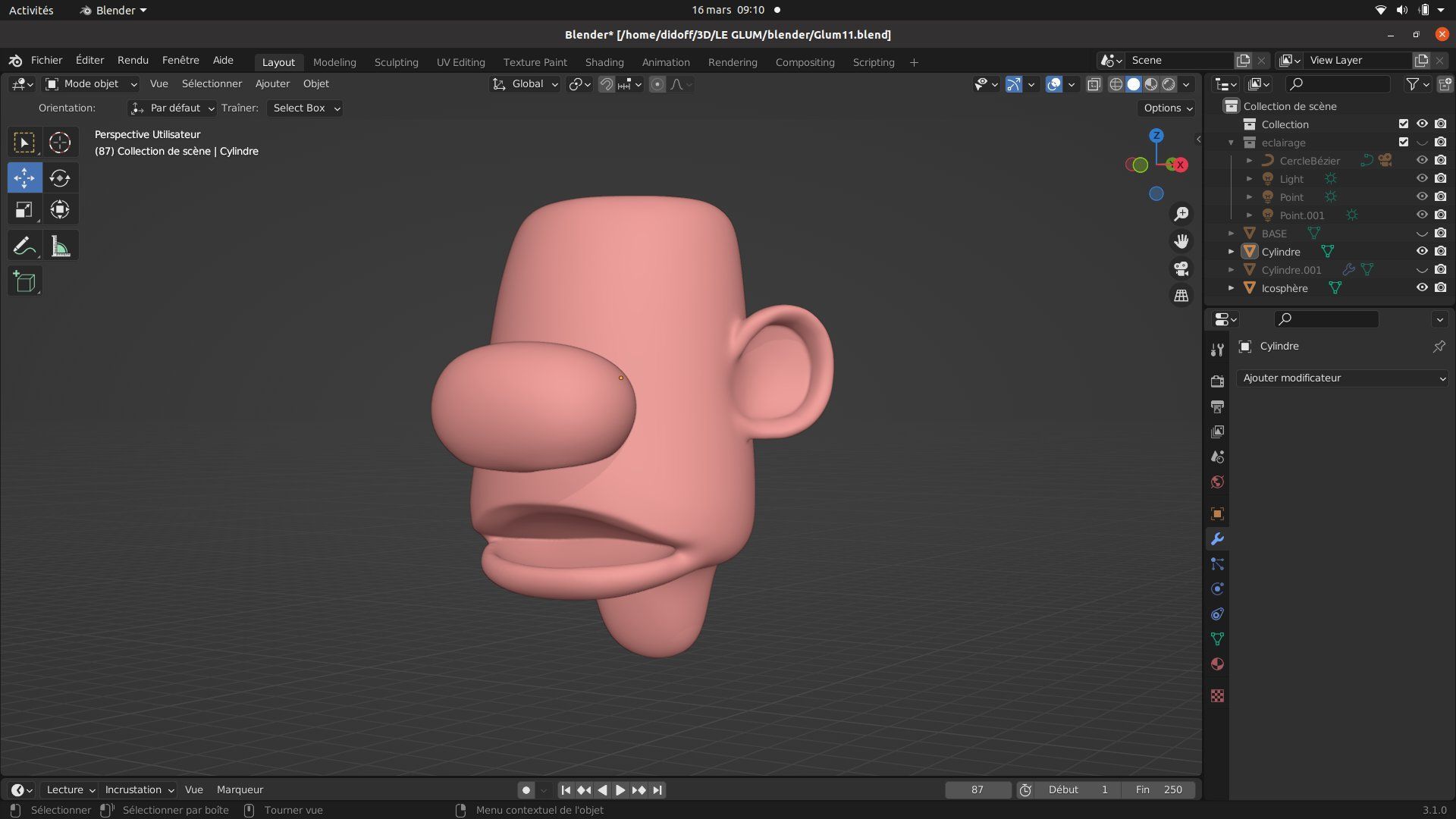

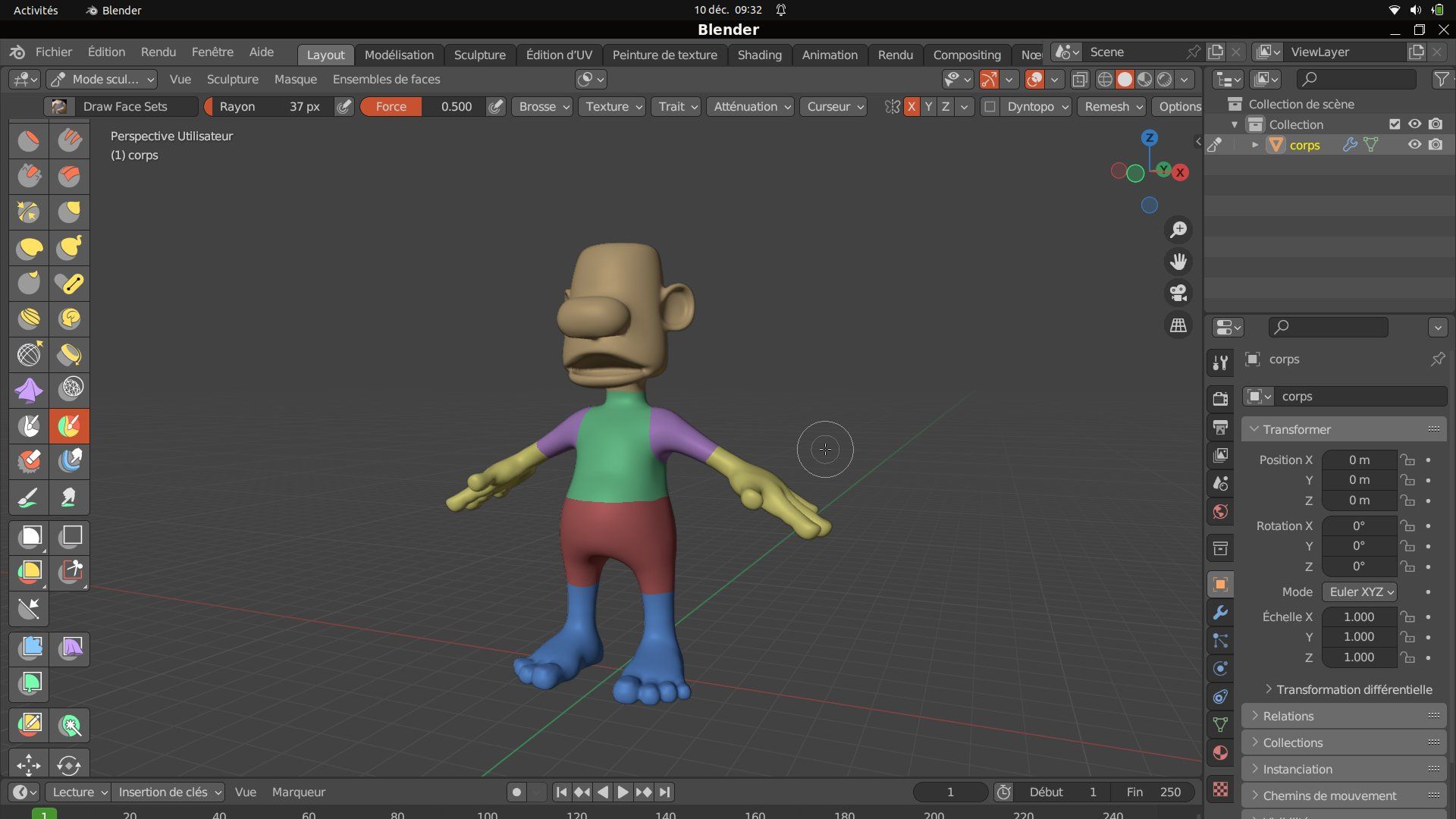

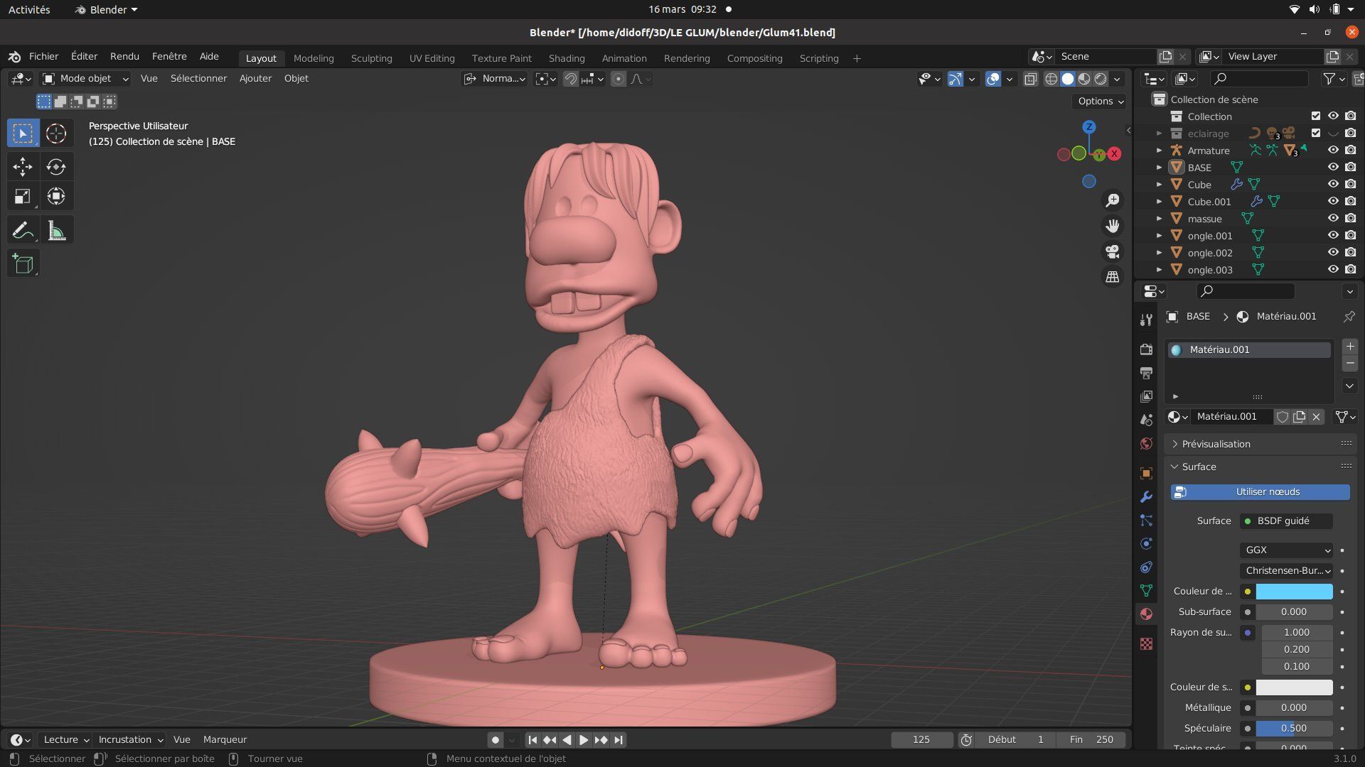

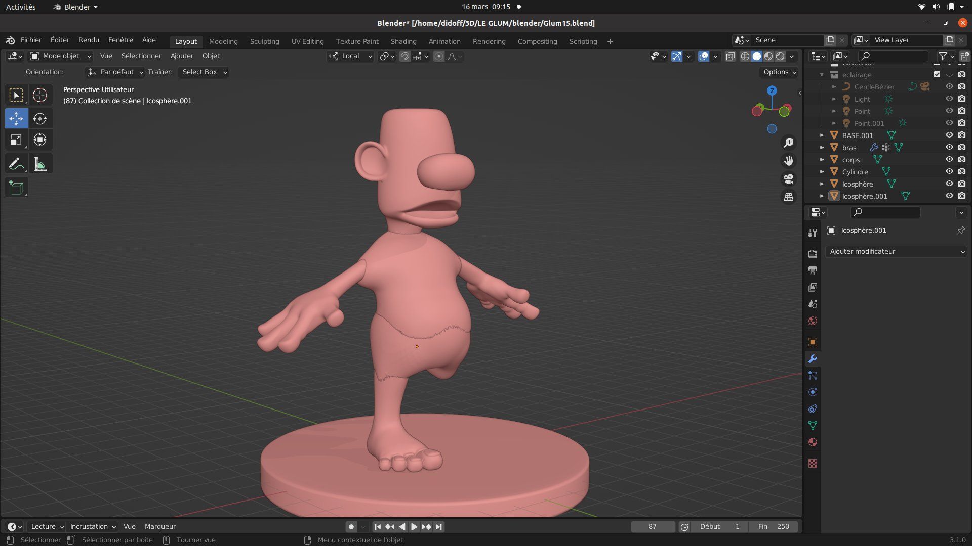

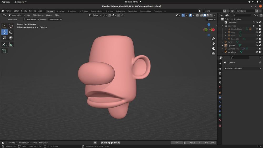

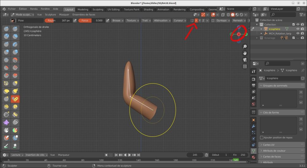

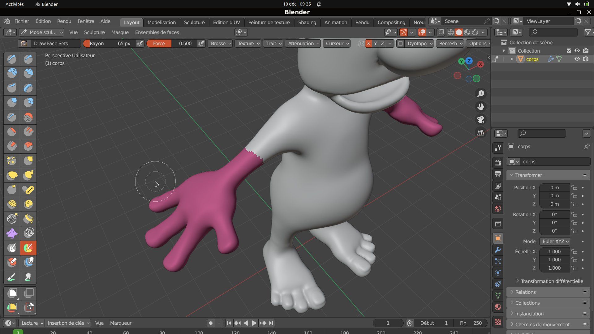

Ceci n'est pas vraiment un tuto, je vous montre plutÎt ma façon de travailler avec Blender sur ma derniÚre création : Cavern Man...
J'y emploie quelques techniques développées dans les tutos de ce post.

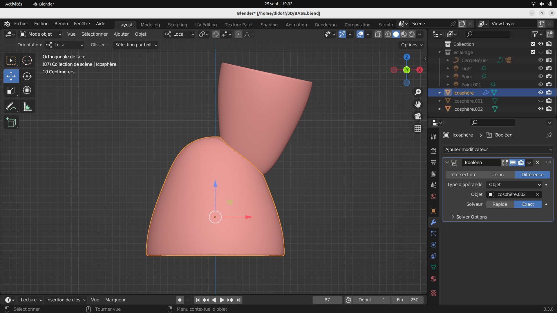

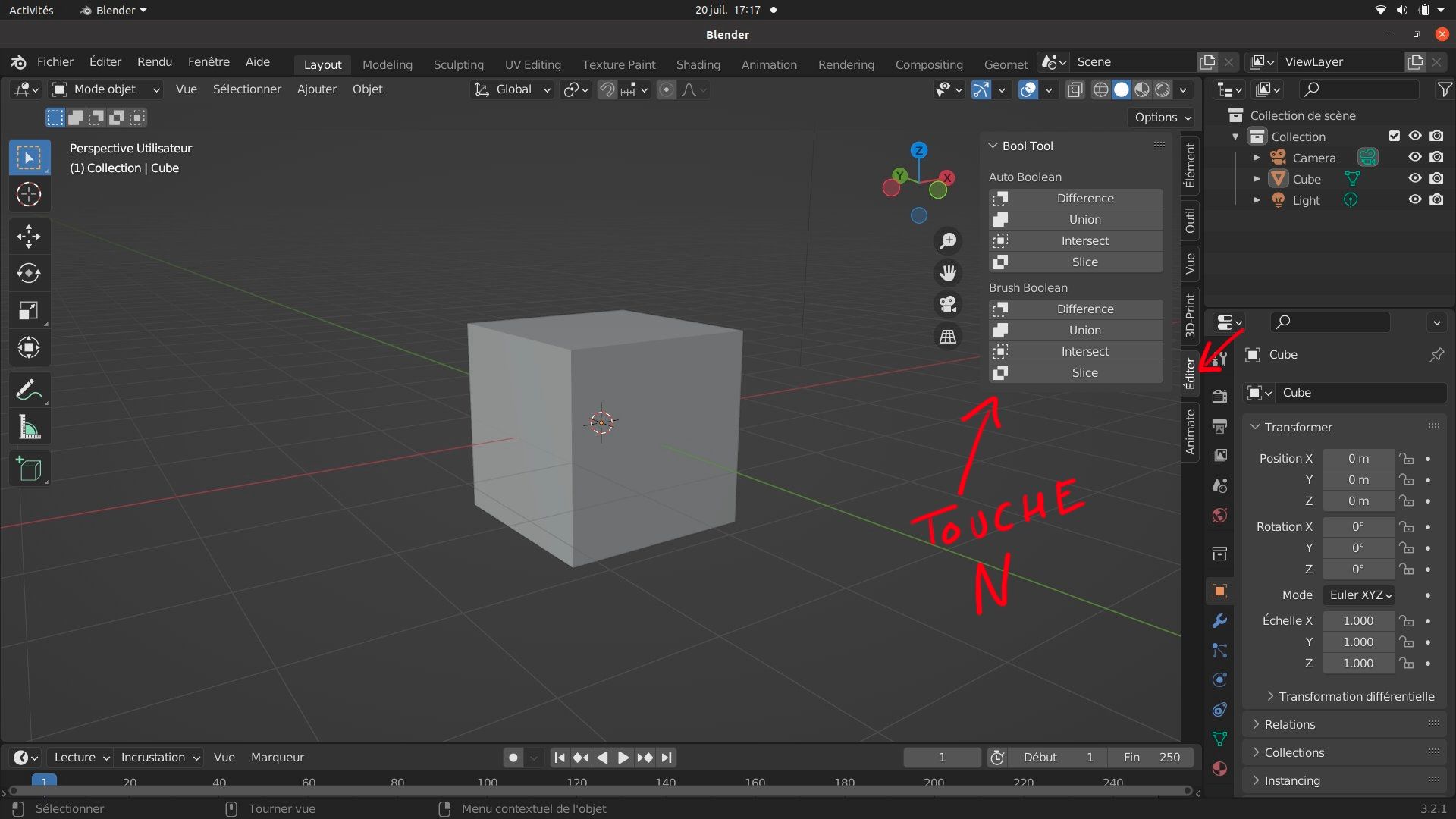

Tout d'abord j'ai commencĂ© par faire la tĂȘte en piĂšces dĂ©tachĂ©es, c'est plus facile pour sculpter les divers Ă©lĂ©ments (nez , oreilles, bouche) et les positionner correctement.
L'assemblage se fait avec le modificateur Booléen..
J'ai procĂ©dĂ© de mĂȘme pour les diffĂ©rents Ă©lĂ©ments du corps.
Pour la main et le bras j'ai utilisé la technique décrite dans la premiÚre partie de ce tuto :
Révélation
J'ai ensuite assemblé le corps comme précédemment avec le modificateur Booléen...

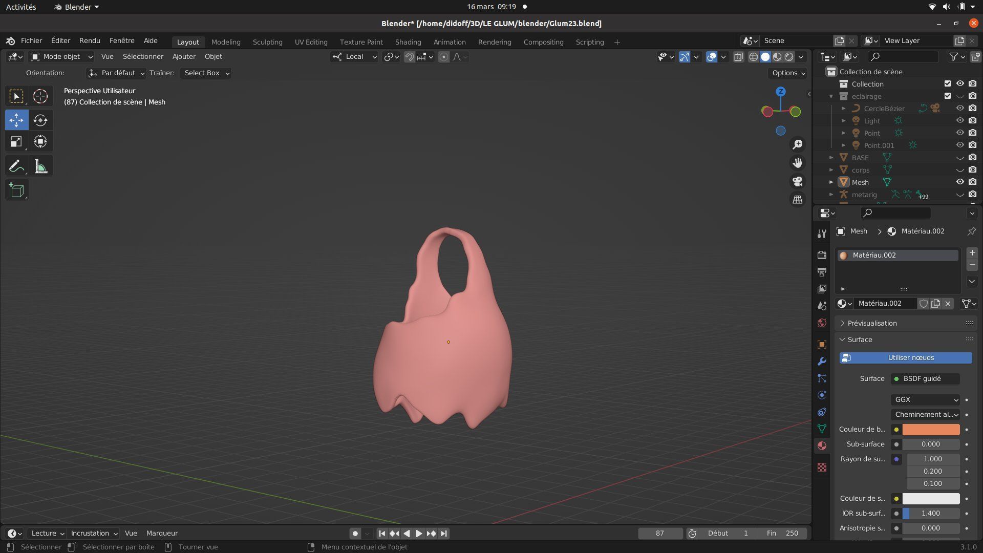

Puis j'ai habillĂ© Cavern Man d'une peau de bĂȘte suivant la technique prĂ©sentĂ©e dans ce tuto  (la deuxiĂšme dĂ©mo) :
Révélation

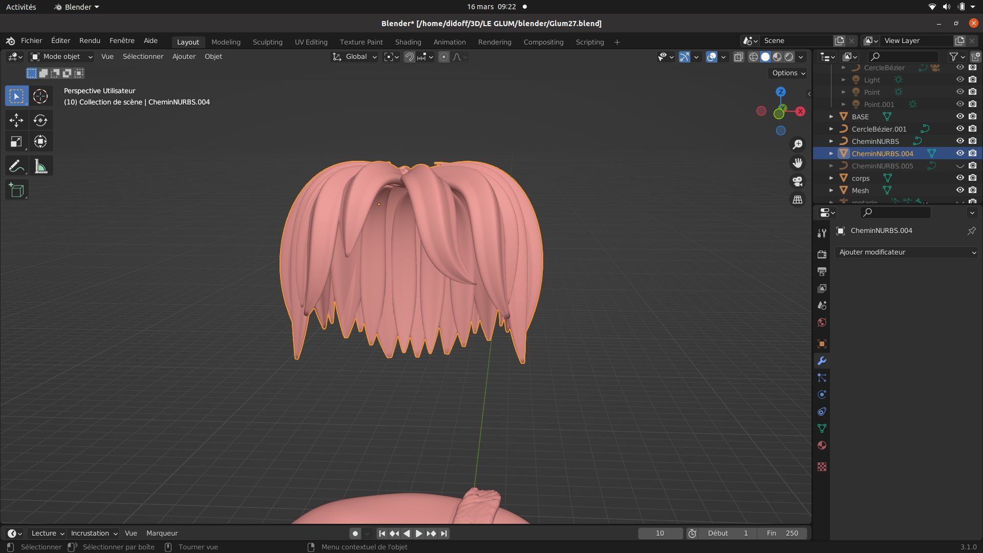

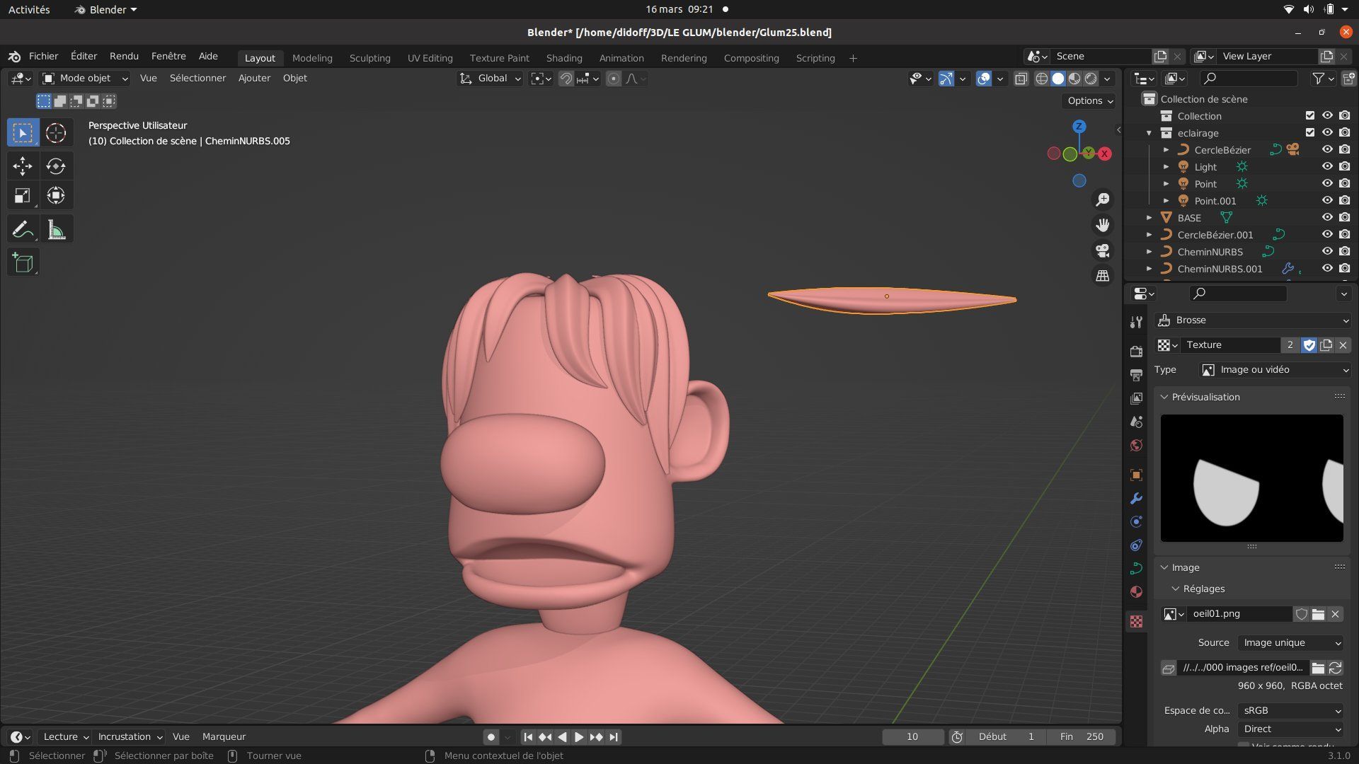

Puis mise en place de la coiffure, les cheveux sont fait avec des courbes comme dans le tuto de la cage :
Révélation

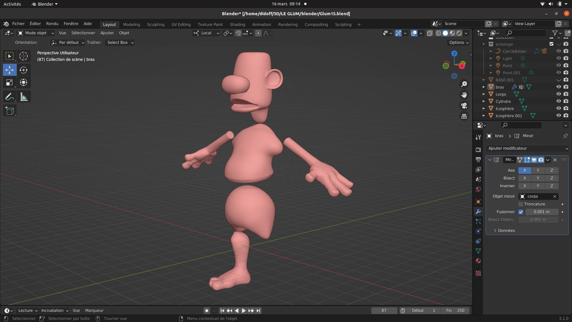

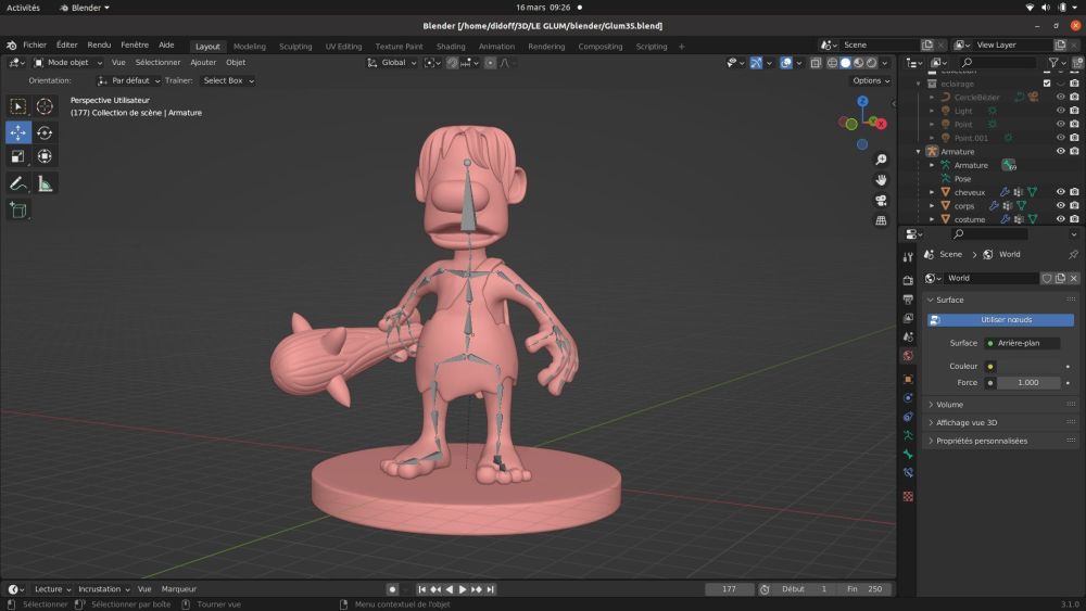

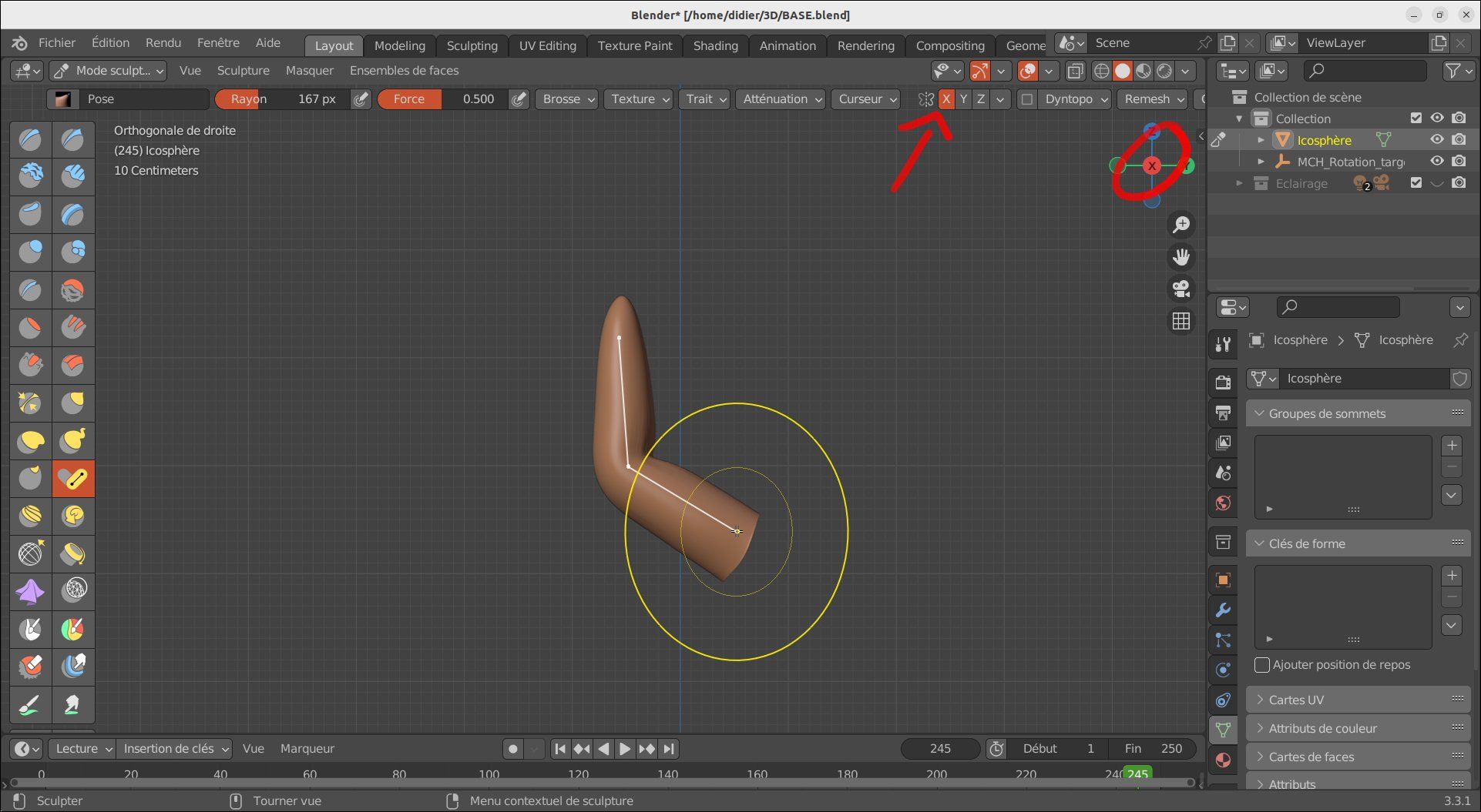

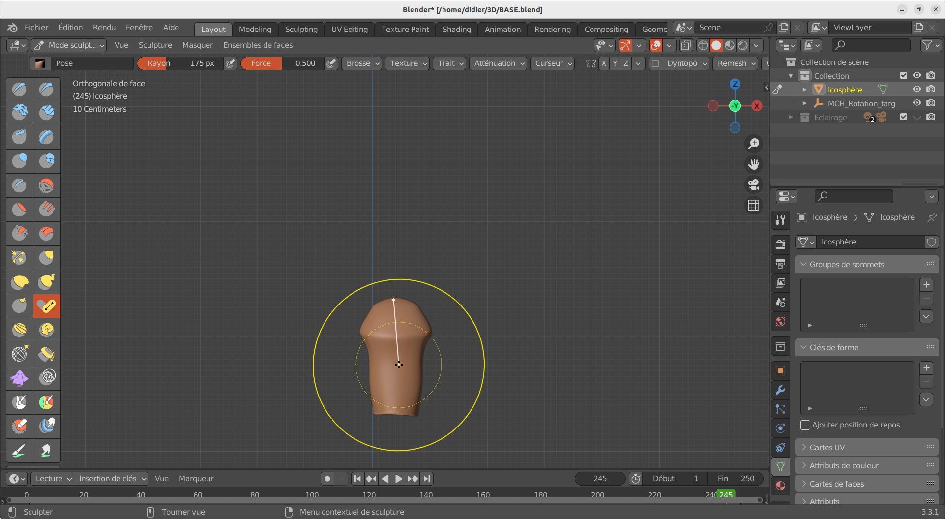

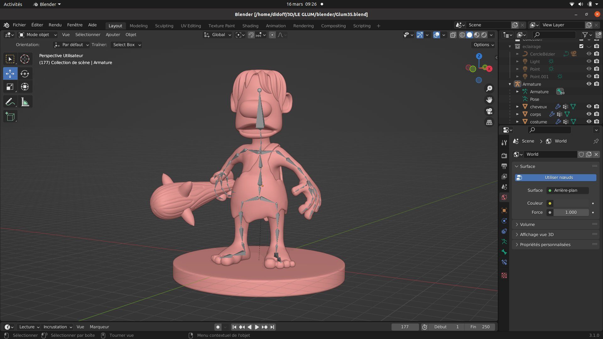

J'ai ensuite doté Carvern Man d'un squelette pour le mettre en pose...
Puis j'ai réalisé en mode sculpt la massue...
Une fois tout cela fait il ne suffisait plus, Ă  l'aide du squelette, de donner Ă  Cavern Man sa pose final...

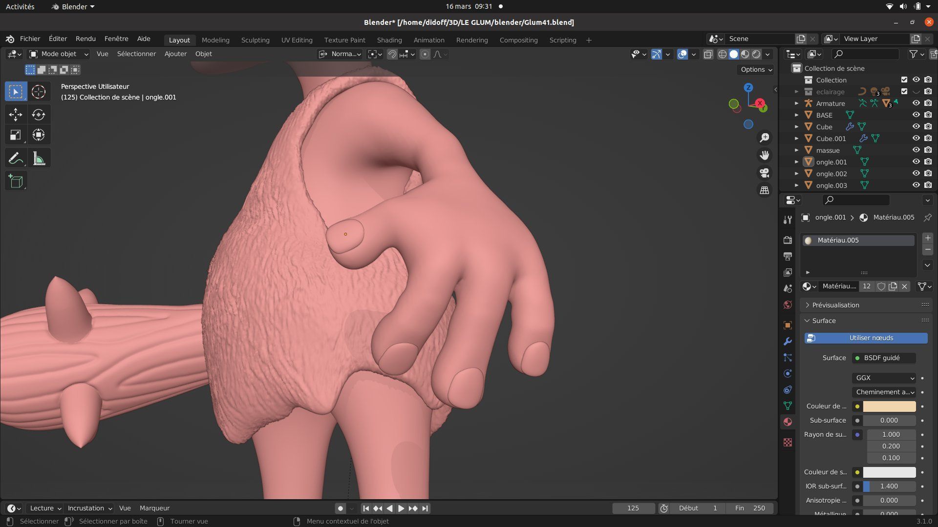

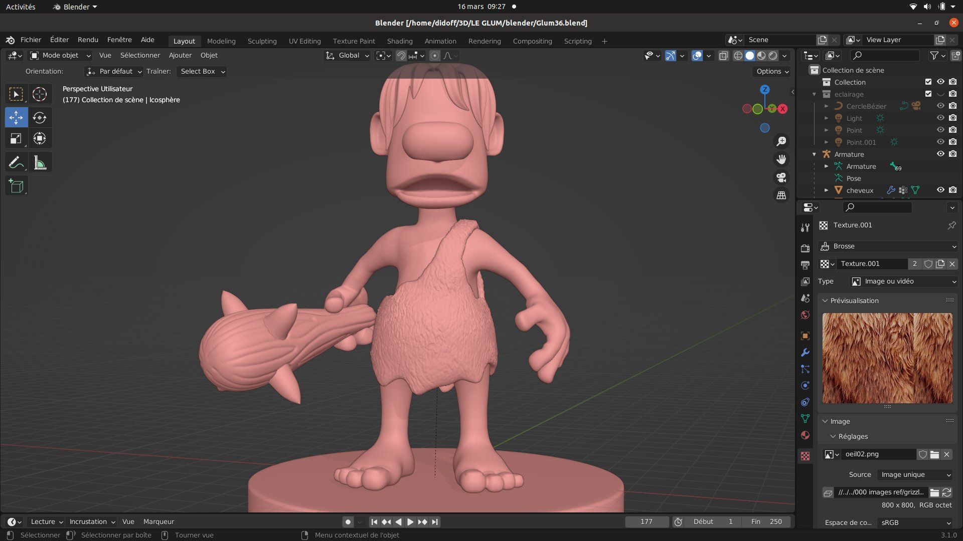

Commence alors la finition, tout d'abord une texture en relief pour la peau de bĂȘte, comme je vous l'explique dans ce tuto :
Révélation
Sur la droite vous pouvez voir l'image qui Ă  servi pour la texture...
Je finalise ensuite le visage et ajoute des dents...
DerniÚres étape, j'ajoute les ongles...
Une derniĂšre sĂ©rie d'opĂ©rations boolĂ©ennes pour tout assembler et Cavern Man est prĂȘt pour l'impression...

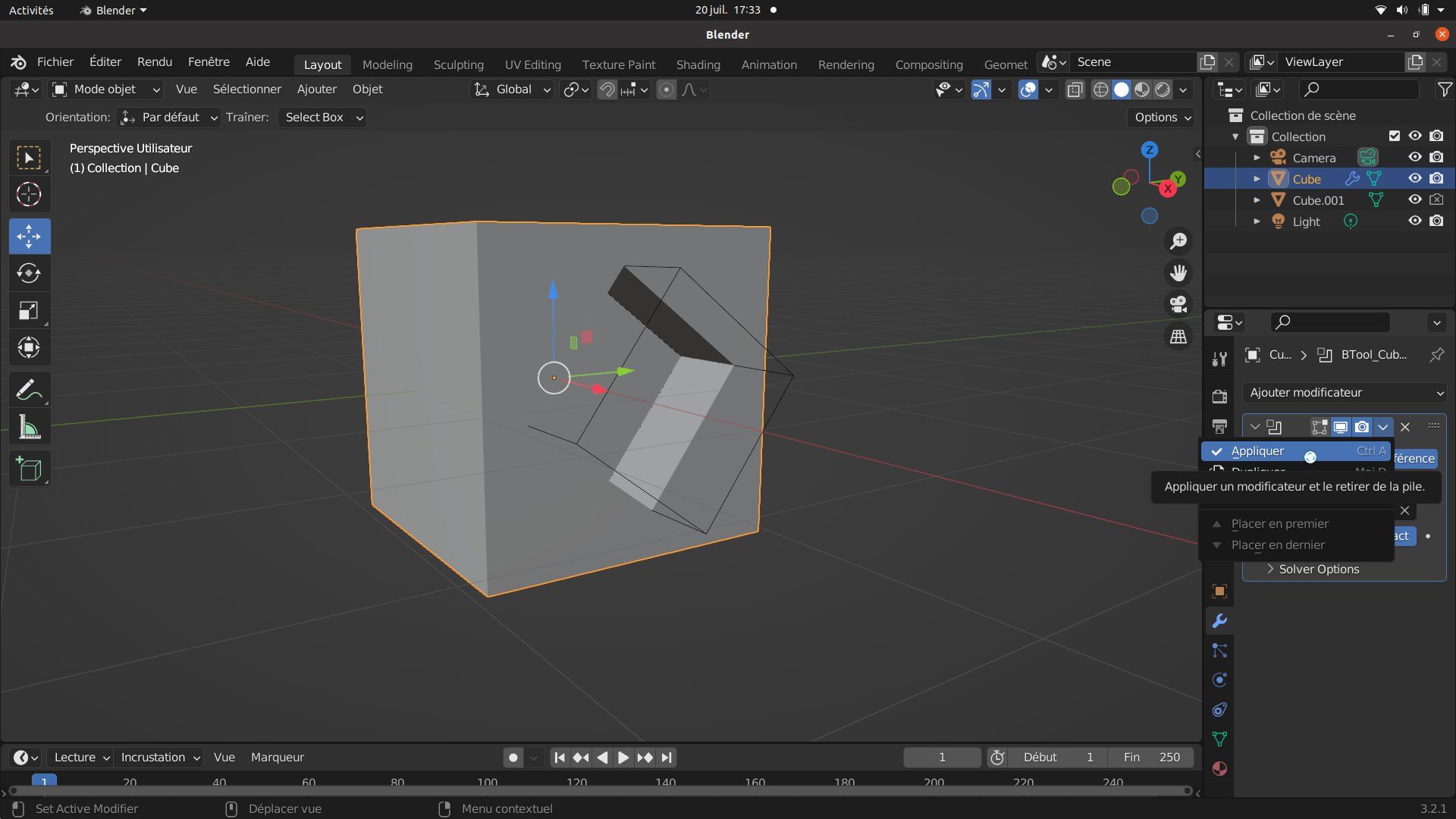

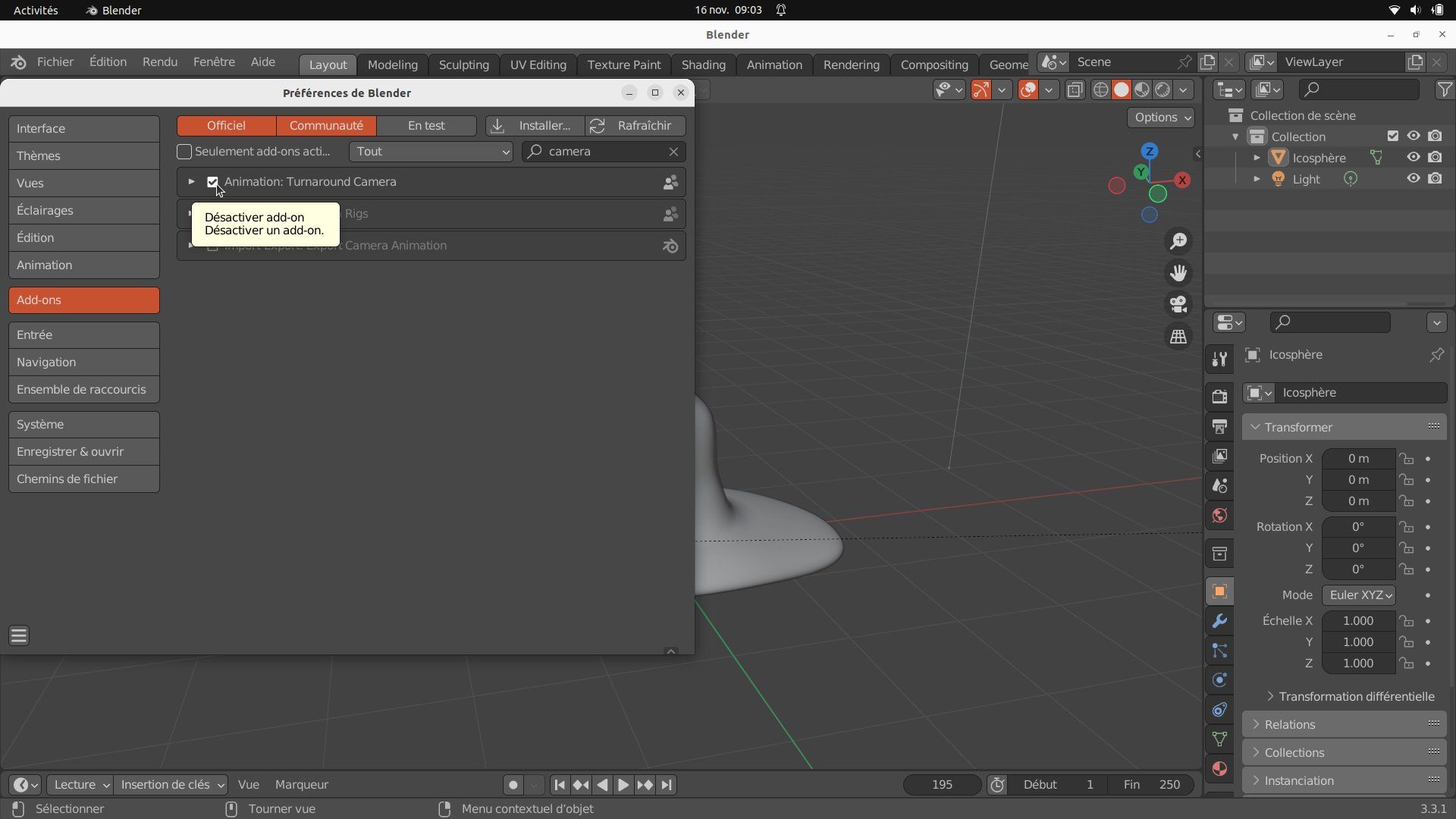

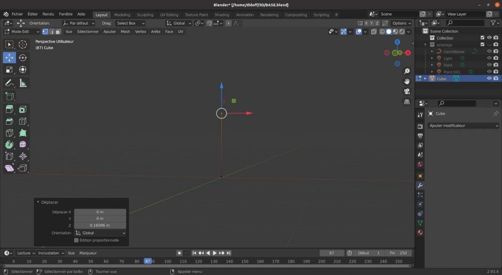

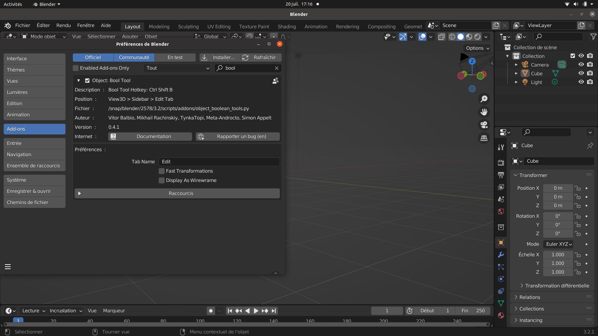

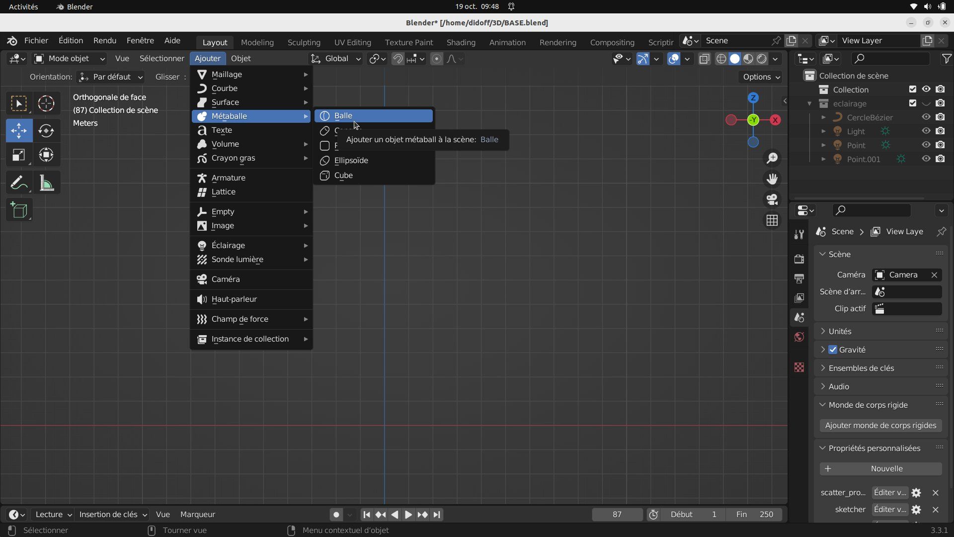

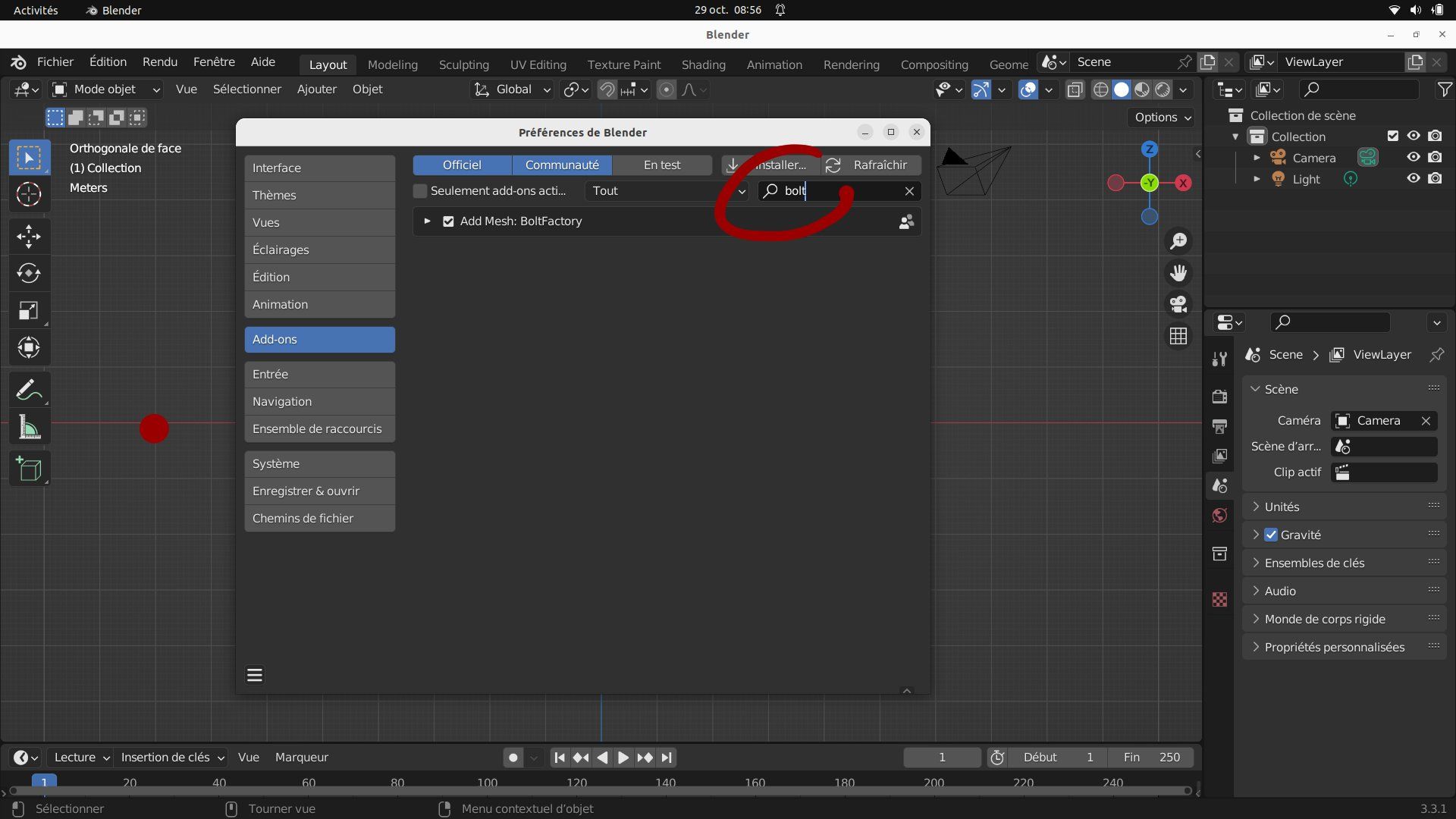

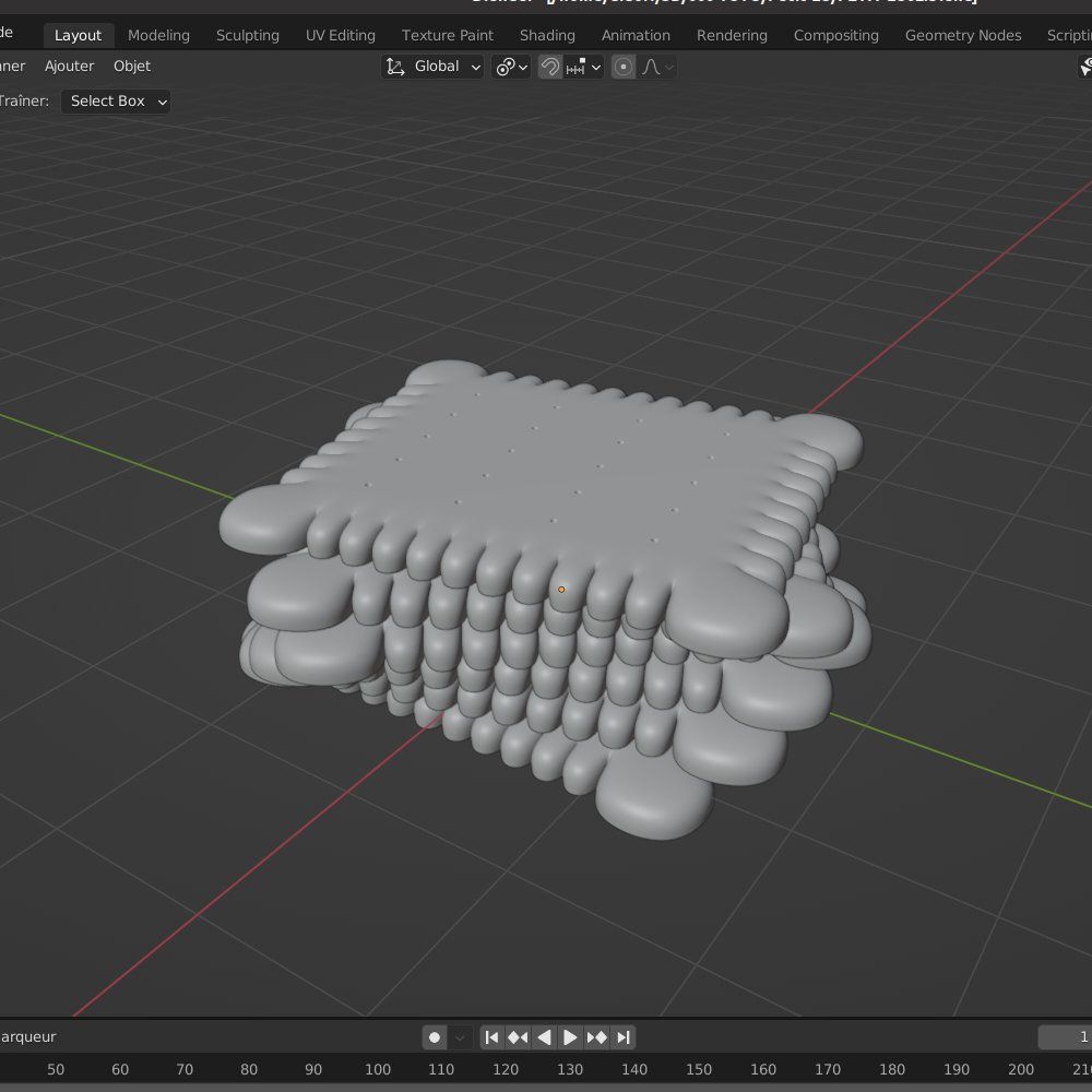

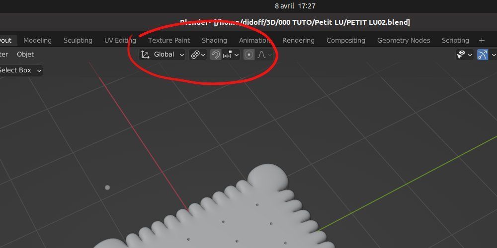

Bonjour, aujourd'hui je vous propose de modéliser un Petit LU...
En utilisant l'orientation, le point pivot, et l'aimant...
ainsi que l'Add-on Object : Align tools...
Petit rappel en bas à droite vous pouvez voir les raccourcis clavier ainsi que la souris utilisés pour ce tuto...
dans la deuxiĂšme partie (trĂšs courte) on utilise l'Add-on Align-tools pour empiler les gĂąteaux...

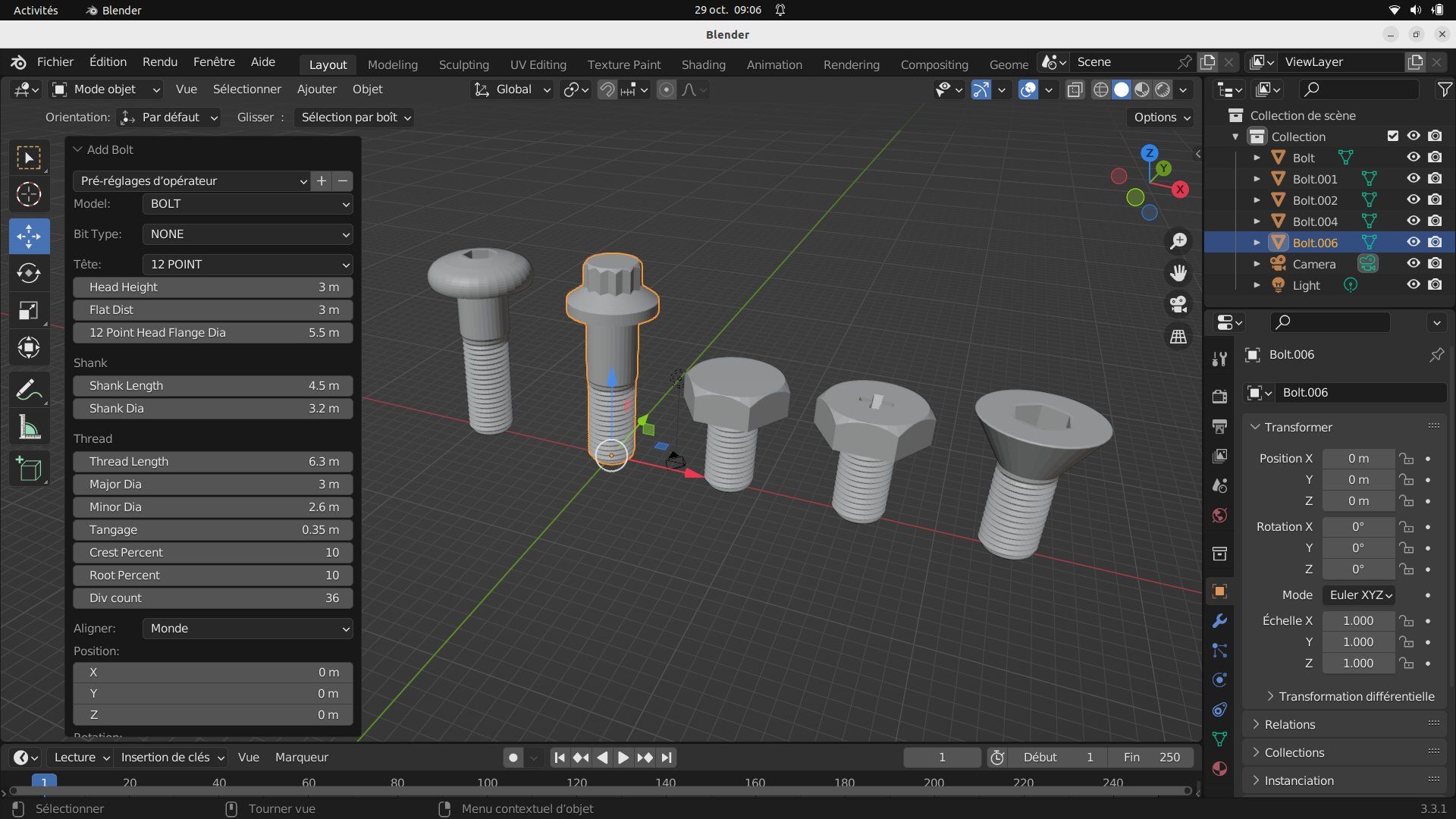

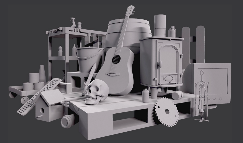

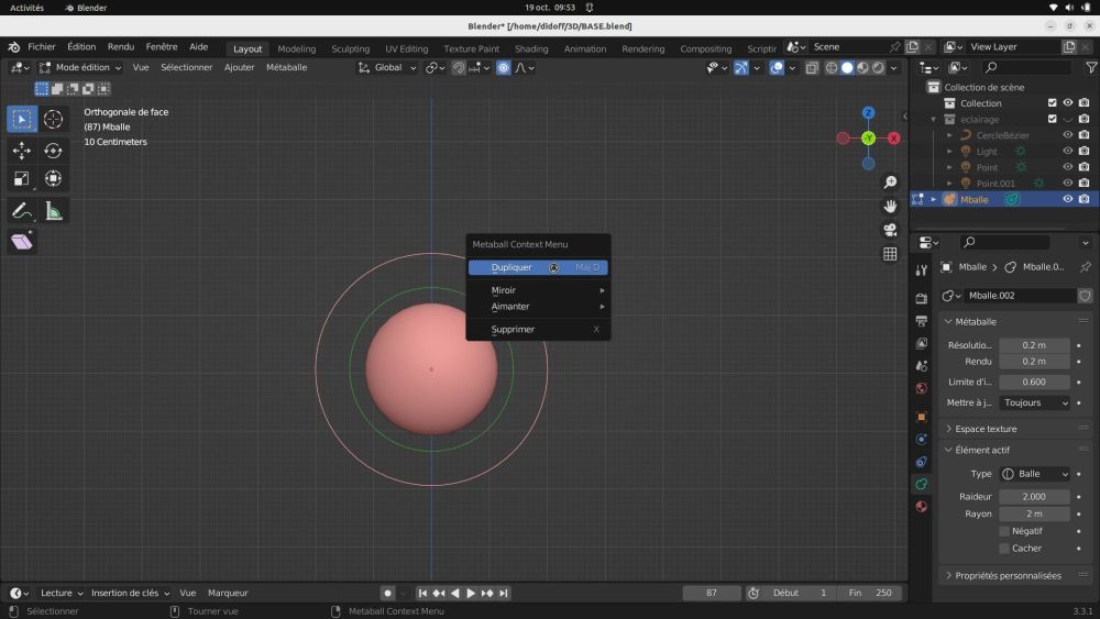

Bonjour Ă  tous,
Aujourd'hui je ne vous propose pas de tutoriel, mais un lien vers une librairie d'objets 3d...
228799239_Screenshot2022-05-23at19-39-09THEBASEMESH.thumb.png.a020eacab220f10793ca7860a96cdeca.png
                                                                                                           THE BASE MESH,
On y trouve plus de 250 objets, libres de droits et entiĂšrement gratuits (ce qui ne vous empĂȘche pas de faire un don Ă  l'auteur).
Vous pouvez donc les télécharger, les modifier, vous en servir de base pour créer d'autres piÚces.
Tout est aux formats .obj et .fbx...

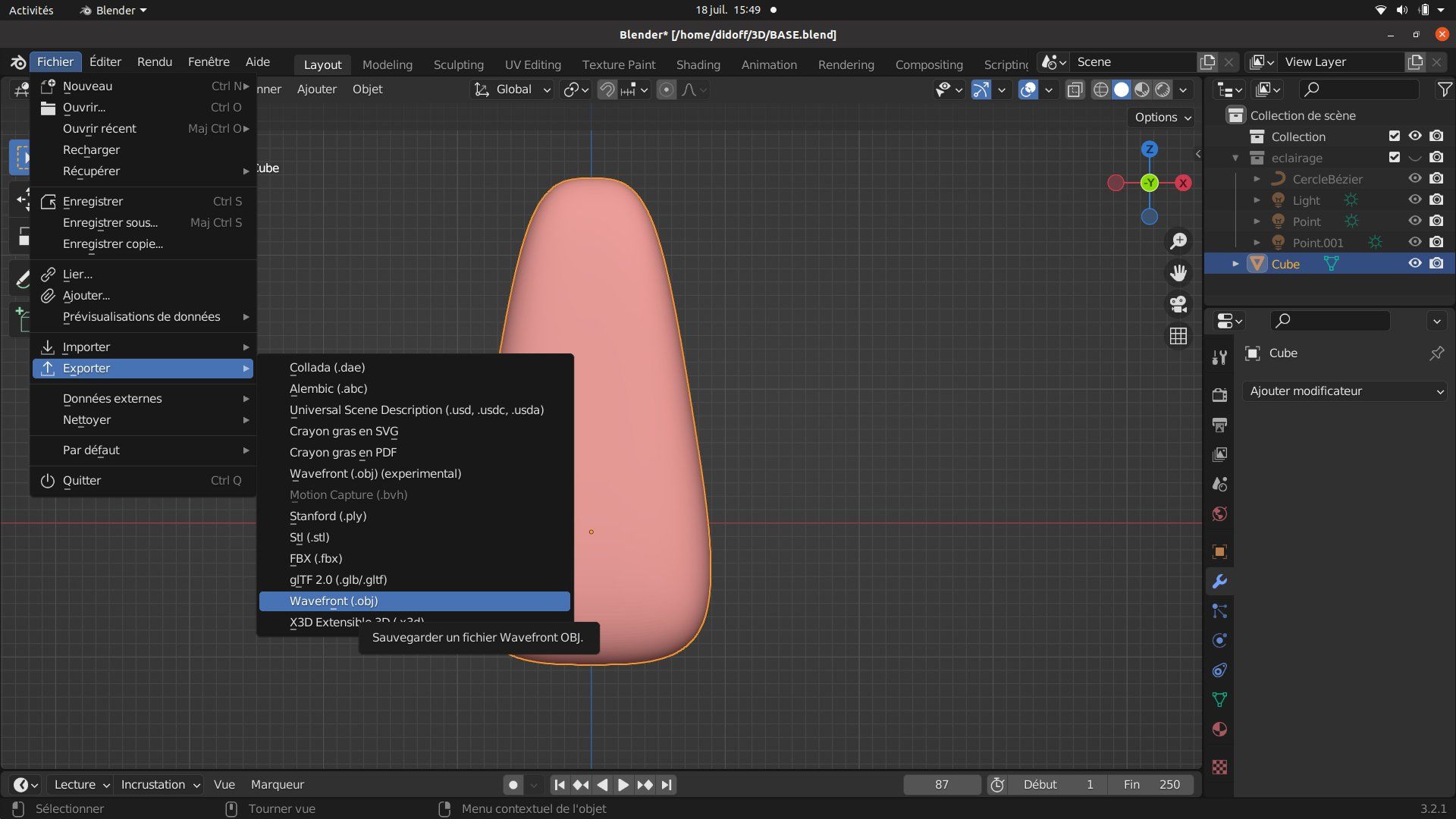

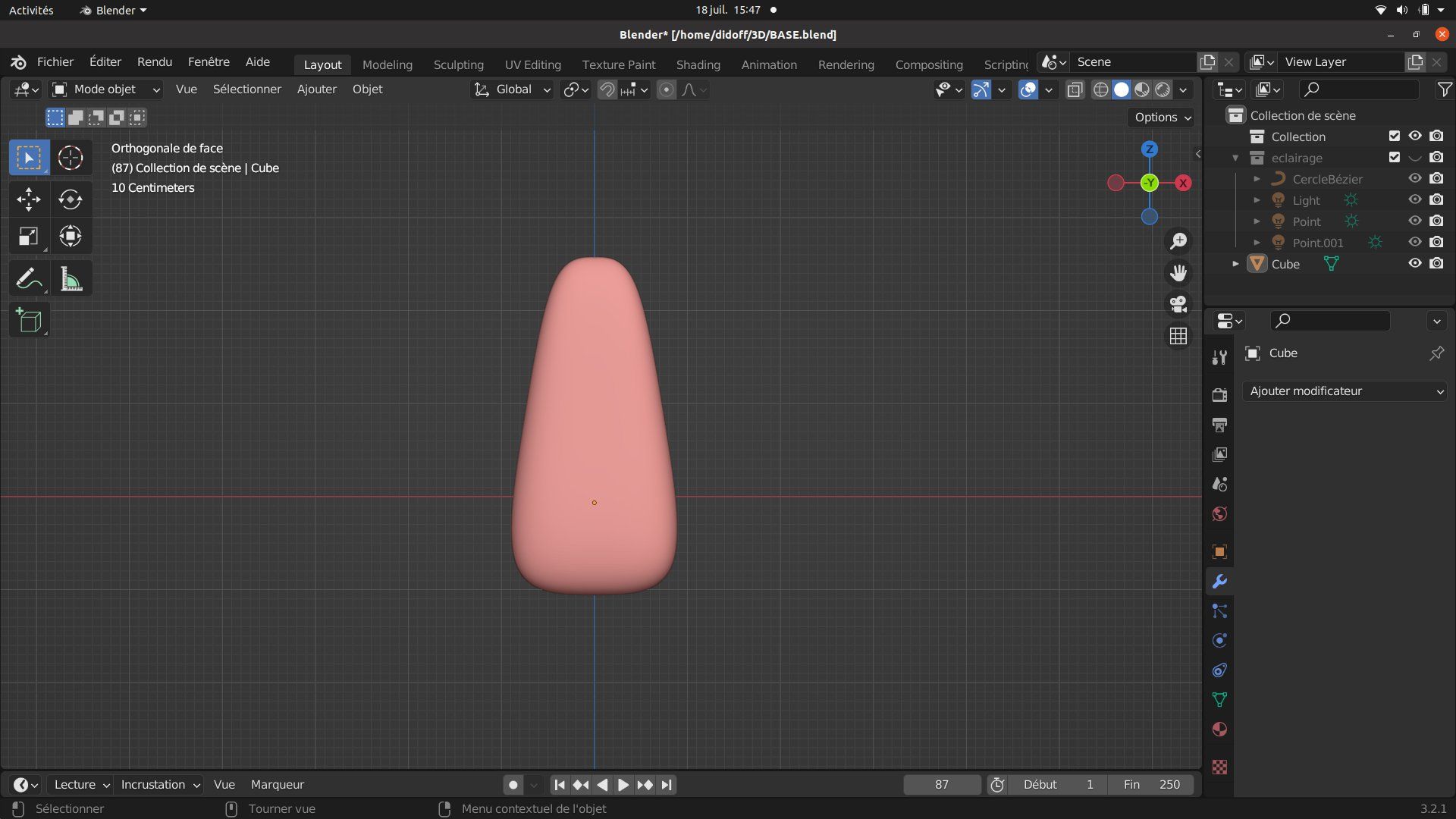

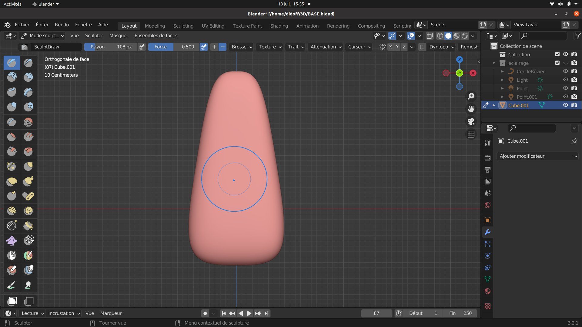

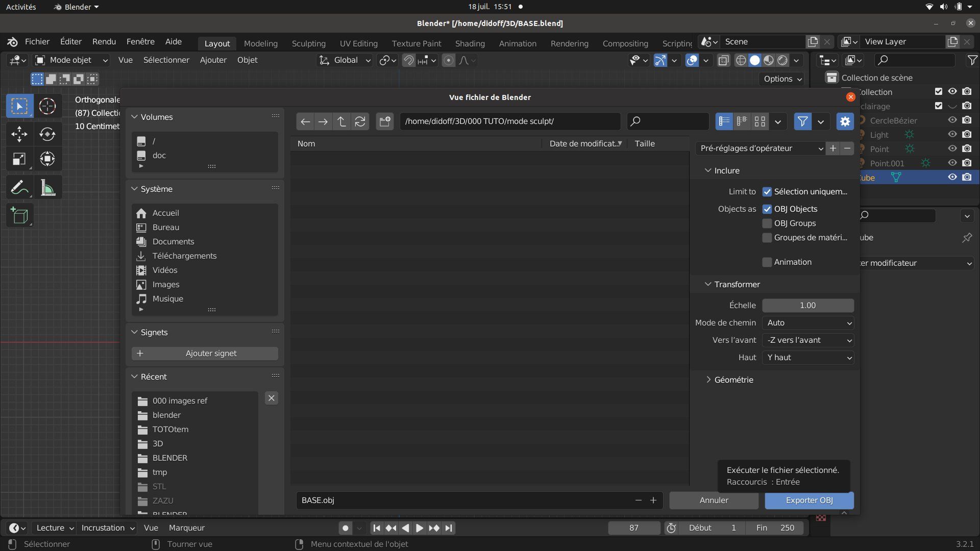

Si vous créez une piÚce en mode objet et/ou en mode édit et que vous voulez ensuite passer en mode sculpture pour la finaliser il y  a de fortes chances, entre autre si vous avez fait des mises à l'échelle sur un seul axe (scale), que les outils sculpt ne fonctionnent pas correctement.
Explication par un exemple :

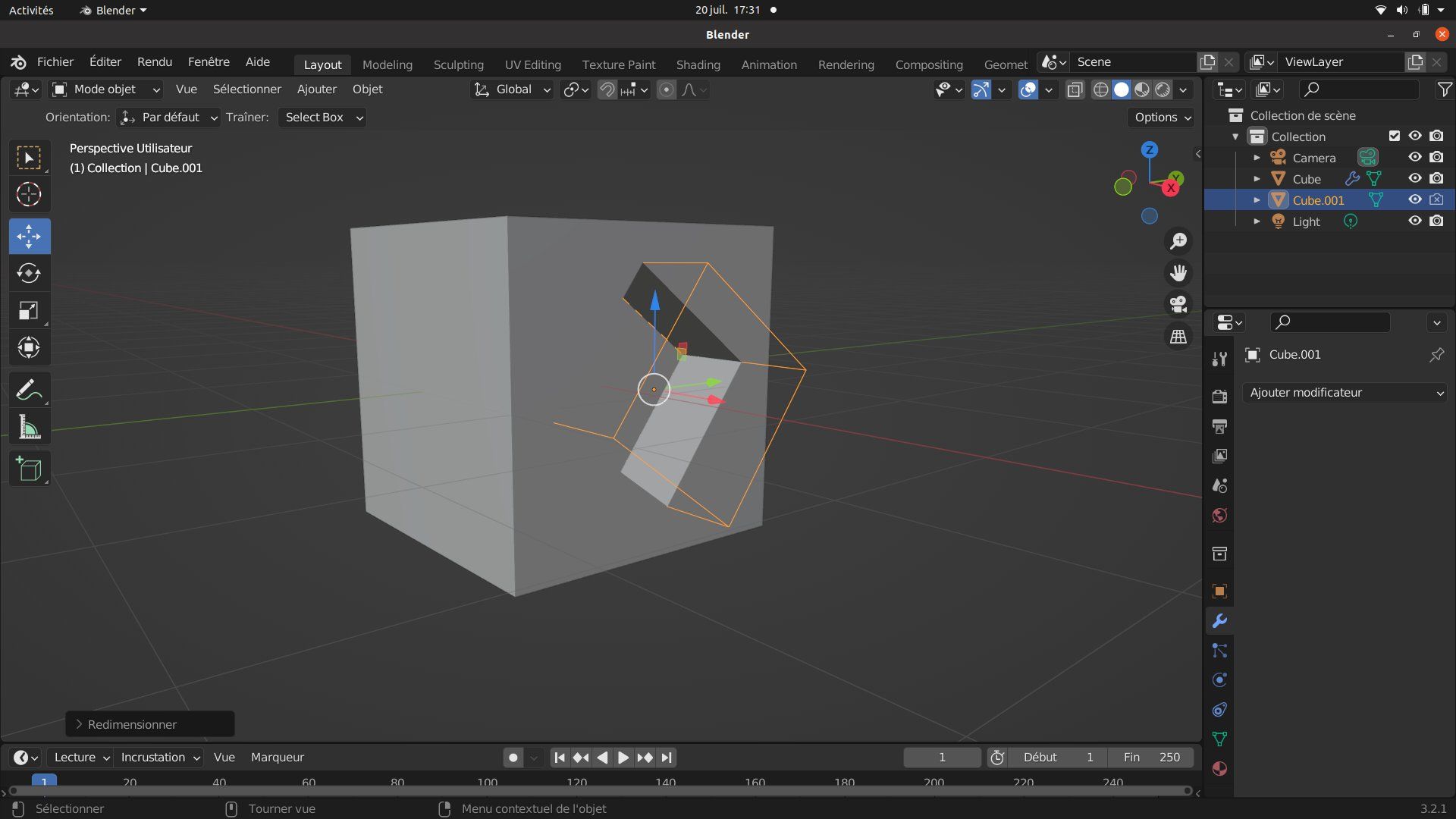

J'ai réalisé cet objet à partir d'un cube en faisant un scale en x, puis un scale en z et enfin une subdivision de surface...
Quand je passe en mode sculpt comme vous puvez le voir l'outil dessiner (en bleu) est ovale et le trait sera identique et il en est de mĂȘme pour tout les autres outil du mode sculpt...
Pour y remĂ©dier il faut repasser en mode objet, sĂ©lectionner la piĂšce en question, et l'enregistrer en fichier .obj (ne pas oublier, si il y a plusieurs objets de cocher "sĂ©lection uniquement, sinon c'est toute la scĂšne qui va ĂȘtre enregistrĂ©e).
Puis supprimer la piĂšce et importer le fichier .obj correspondant.
Comme vous pouvez le voir, maintenant les outils ne sont plus déformés, dans notre exemple l'outil "dessiner" est bien sphérique...

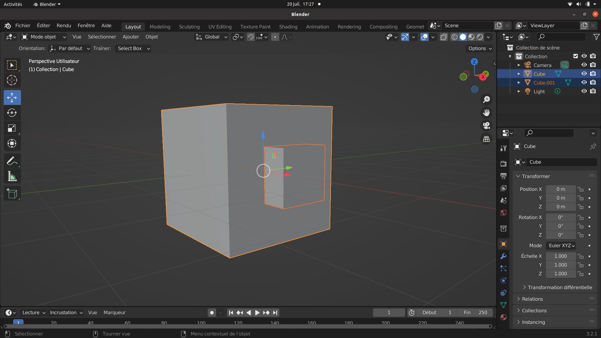

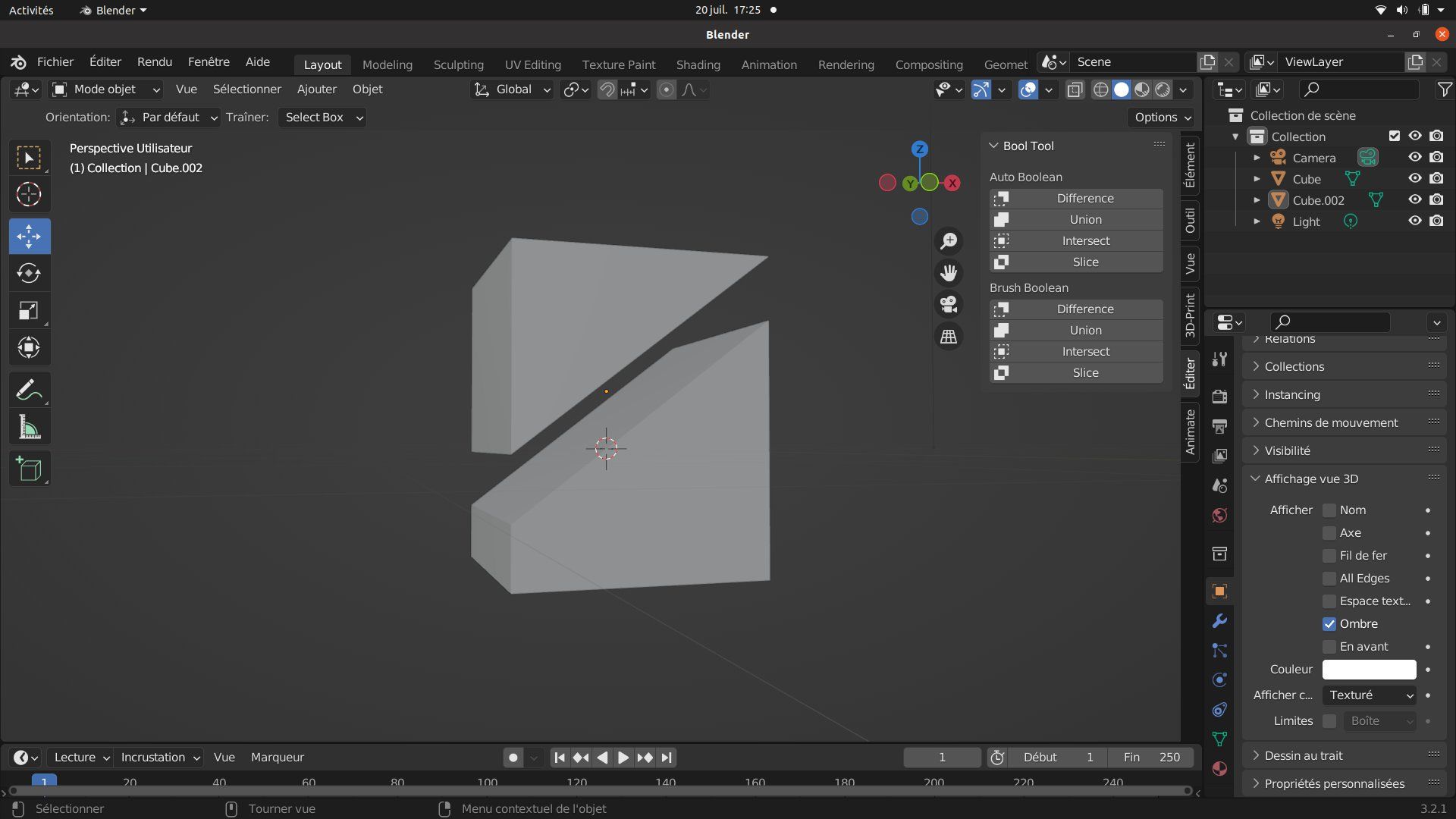

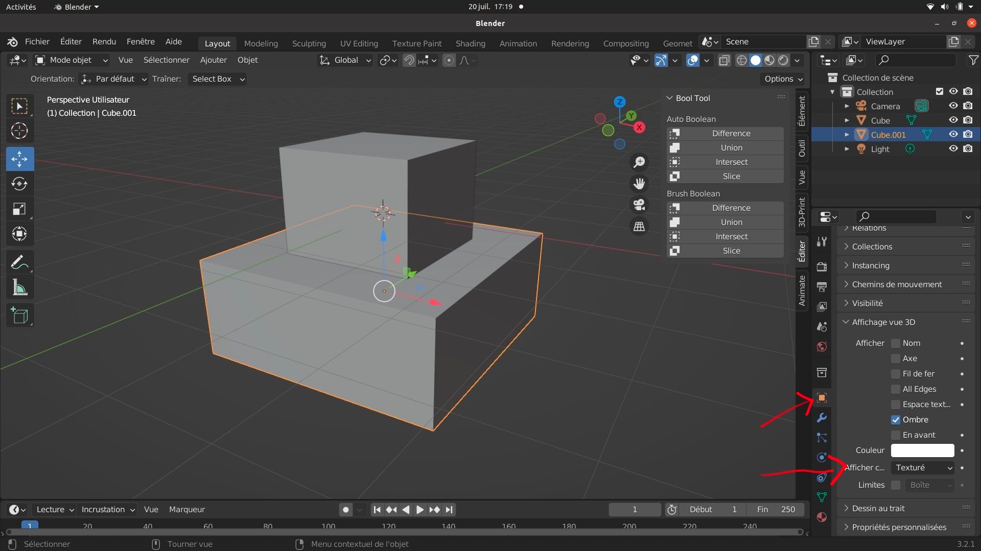

Aujourd’hui je vais vous prĂ©senter l'add on Bool Tool qui est disons une version amĂ©liorĂ©e du modificateur boolĂ©en...
Donc pour le mettre en place, comme d'habitude, cliquez sur Éditer/PrĂ©fĂ©rences/Add-ons et chercher bool tool et le cocher.
Les fonctionnalitĂ©s apparaissent dans la fenĂȘtre de gauche (touche N pour l'ouvrir) sous l'onglet "Ă©diter" .
Par rapport au modificateur Booléen il y a en plus un trancheur (slice) bien pratique pour l'impression 3D...
Dans notre exemple nous ajoutons un deuxiÚme cube que l'on agrandit  sur les axes x et y. C'est lui qui va nous servir de trancheur.
Nous le sĂ©lectionnons, on clique sur propriĂ©tĂ© de l’objet, on ouvre l'onglet "affichage vue 3D" puis sur la ligne afficher comme, on remplace texture par fil de fer.
Donc notre trancheur apparaĂźt maintenant en mode fil de fer, cela permet de le positionner plus facilement...
bool6.thumb.jpeg.a6ce866089f014c282f5b9a72eed8476.jpegnous a
Une fois notre trancheur en place on sélectionne le cube (l'objet à trancher). Le trancheur est surligner en orange foncé et le cube en orange clair.
Il ne suffit plus que de cliquer sur slice pour effectuer l'opération...

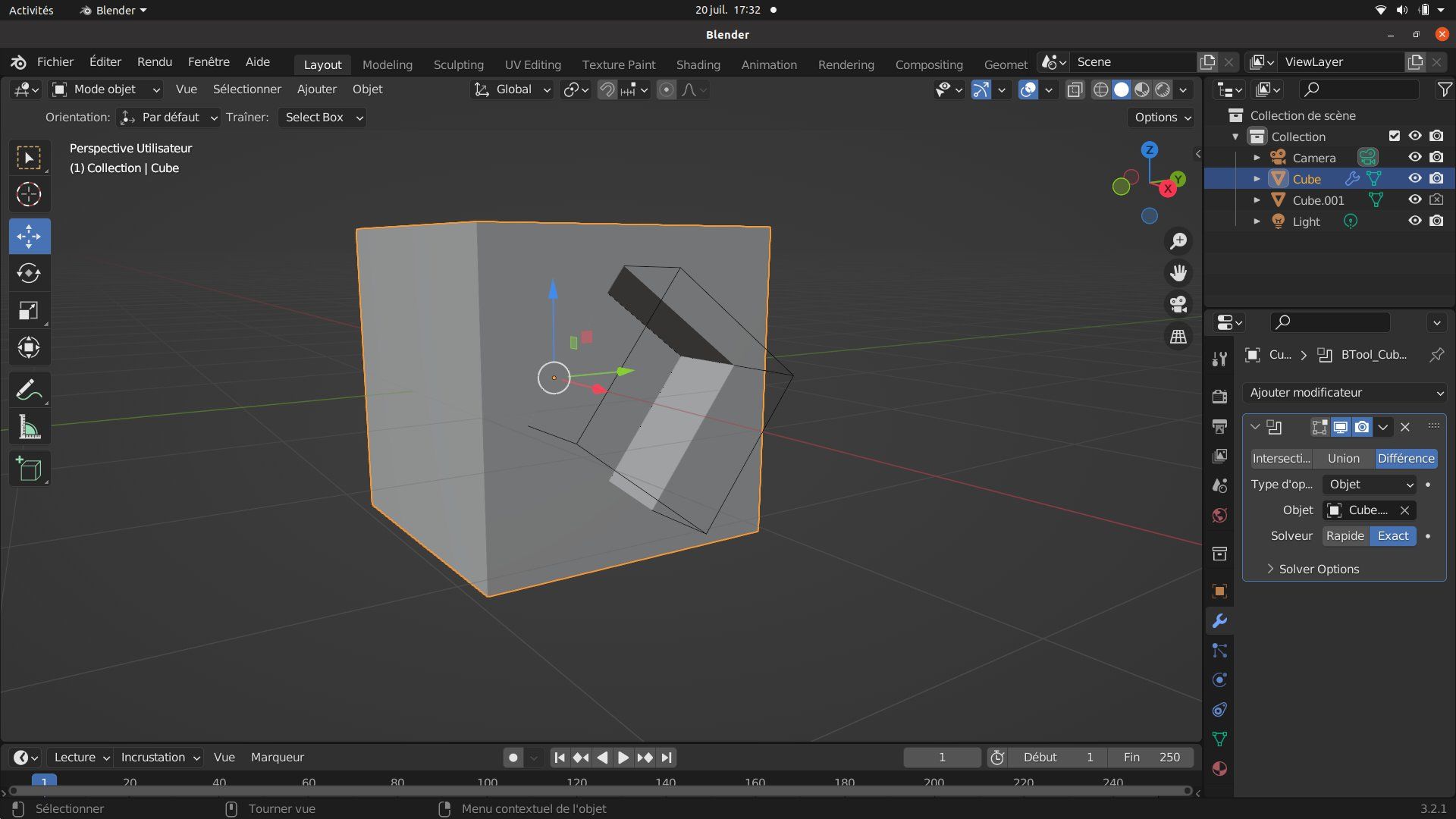

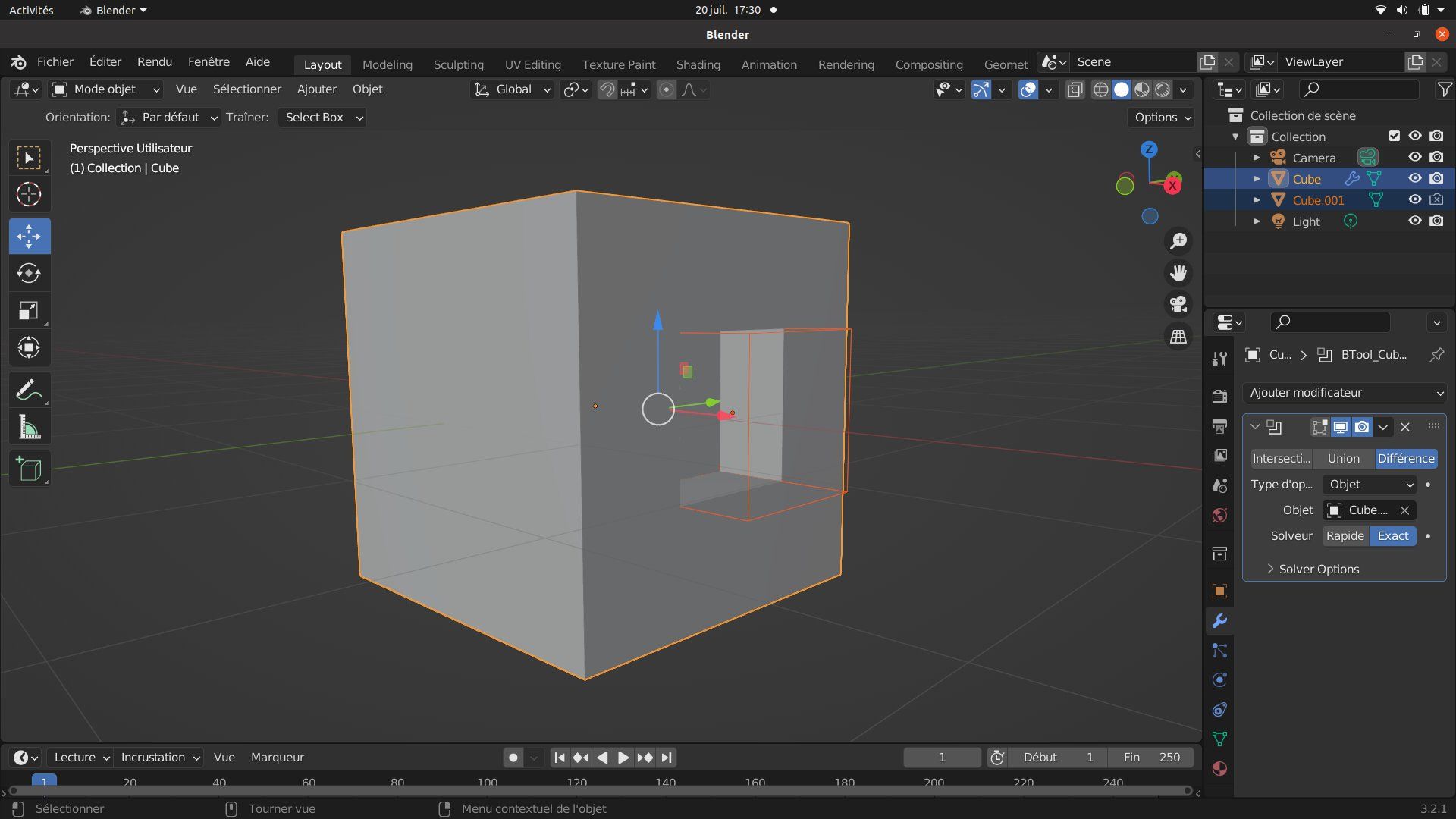

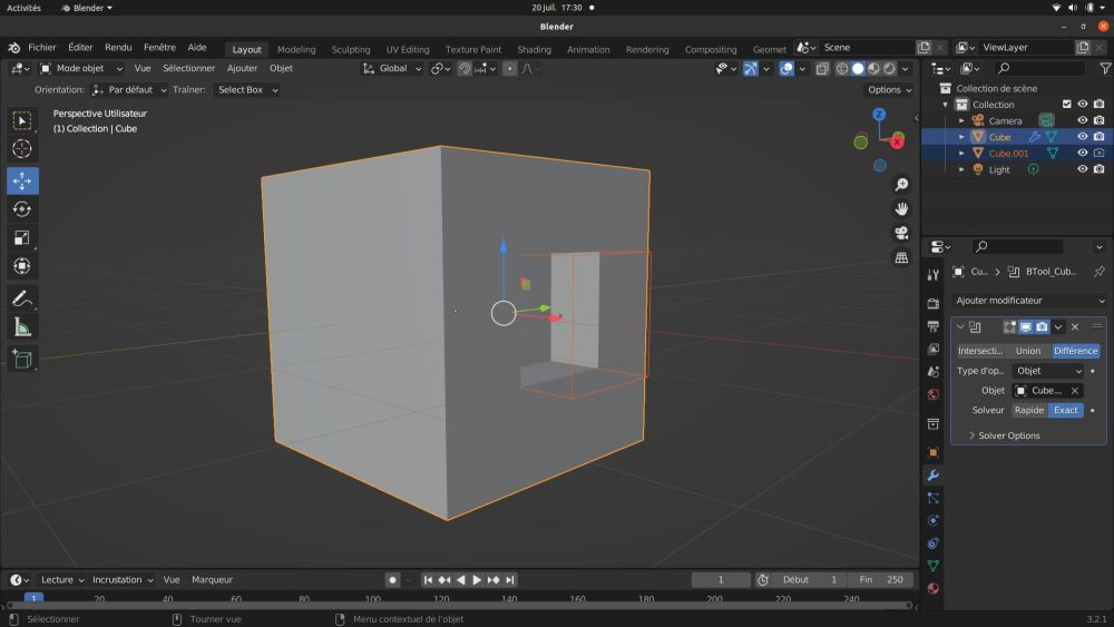

Une deuxiĂšme fonctionnalitĂ© intĂ©ressante de Bool Tool par rapport au modificateur dans l’opĂ©ration diffĂ©rence boolĂ©enne...
Dans notre exemple on part d'une cube, puis on ajoute un deuxiĂšme cube plus petit pour percer le premier...
on sélectionne le plus petit en premier puis le grand et on clique sur la clé à droite... puis on fait "CTRL - " (touche controle et touche moins)
Le modificateur boolĂ©en apparaĂźt alors dans la fenĂȘtre de droite et le plus petit cube passe en mode fil de fer (c'est lĂ  la diffĂ©rence avec le modificateur boolĂ©en classique)...
Ensuite en sélectionnant le cube qui sert à percer on peut le modifier comme on le souhaite, rotation, échelle, déplacement (raccourcis R, S, G)
Ensuite il suffit de sélectionner le grand cube et d'appliquer le modificateur...

Bonjour Ă  tous,

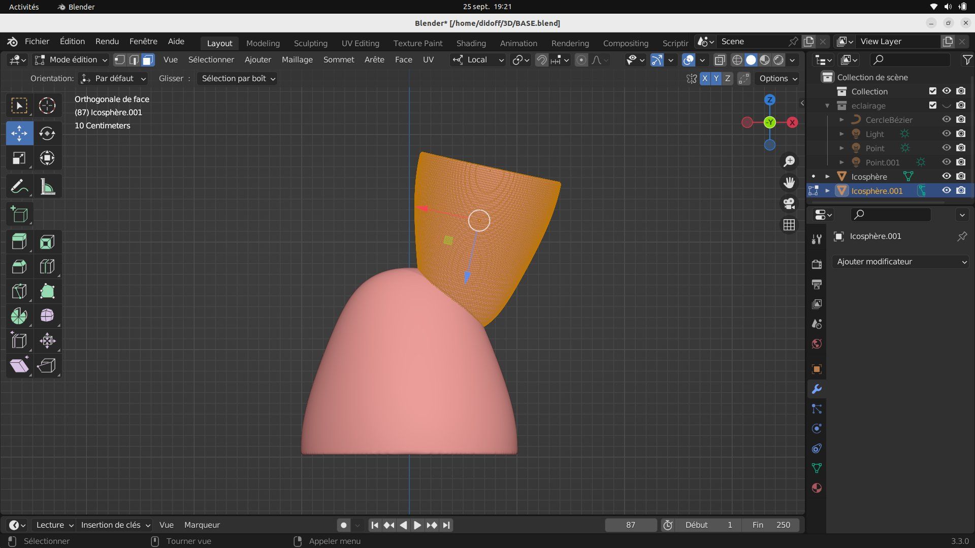

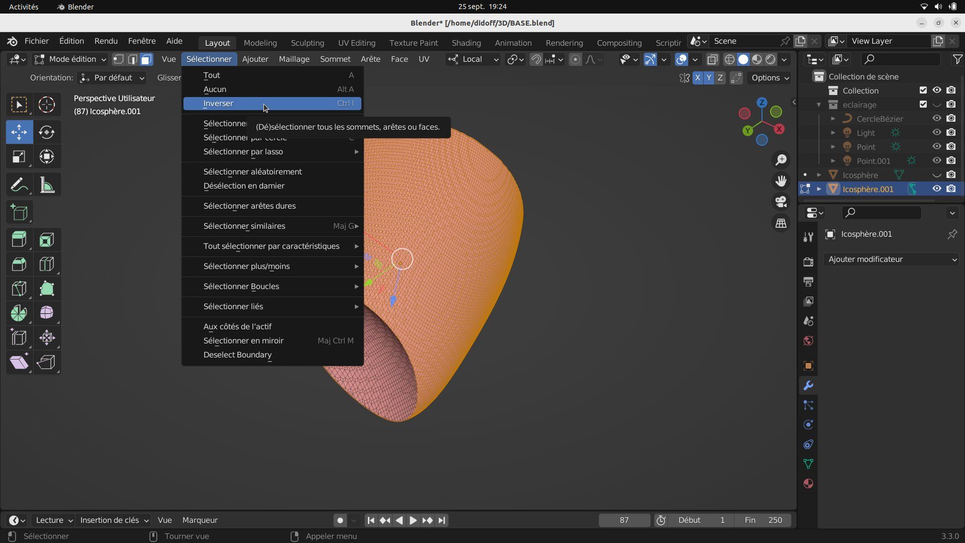

Je vous prĂ©sente ma technique en vue d'une impression 3D de deux piĂšces qui s’emboitent l'une dans l'autre (avec BLENDER)...
Il arrive parfois que l'intersection des deux piĂšces ne soit pas plane, voici comment je procĂšde pour faire quelque chose de propre et facile Ă  imprimer...
SĂ©lectionnez en mode edit face la piĂšce qui va s’insĂ©rer dans l'autre (raccourcis clavier A)
Repasser en mode objet puis faire le modificateur booléenne différence et appliquer.
Passez en mode édit, la partie qui se trouve à l'intersection de l'autre piÚce n'est pas sélectionnée comme vous pouvez le voir.
Inversez la sélection...
Puis faite une extrusion (raccourci clavier E)...
Si vous souhaitez que la surface extrudée soit plane (dans la plupart des cas c'est mieux) faites (raccourcis clavier) SZ 0, dans le cas présent sinon faites ça sur l'axe le plus approprié...
Maintenant la surface est plane, appliquez une rotation (touche R) et un scale (touche S)...
VoilĂ  votre piĂšce est prĂȘte Ă  ĂȘtre imprimĂ©e...
Repassez en mode objet, Il va falloir maintenant percer l'autre piÚce (la base) pour cela sélectionnez la piÚce du haut, dupliquez là, faites un scale à 102 %...
Sélectionnez la piÚce du bas, faites une opération booléenne différence avec le duplicata et appliquez...
Vos deux piĂšces sont maintenant prĂȘtent Ă  ĂȘtre imprimĂ©es et s'emboitent  parfaitement...

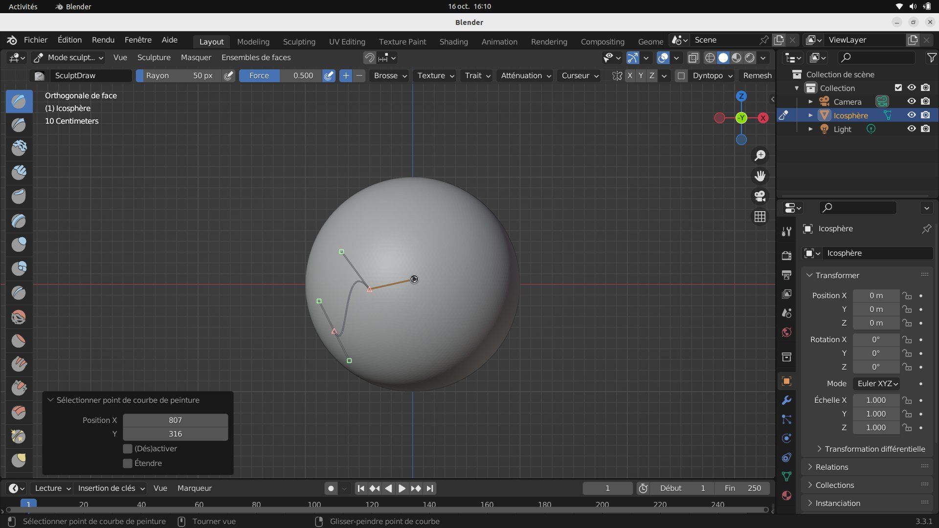

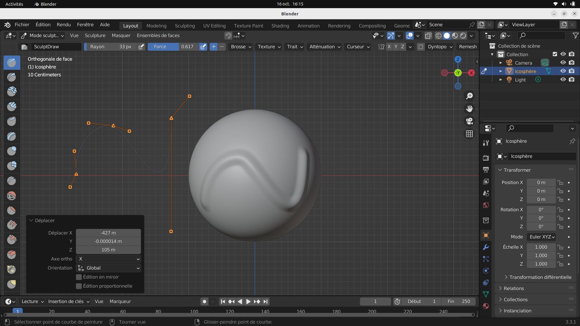

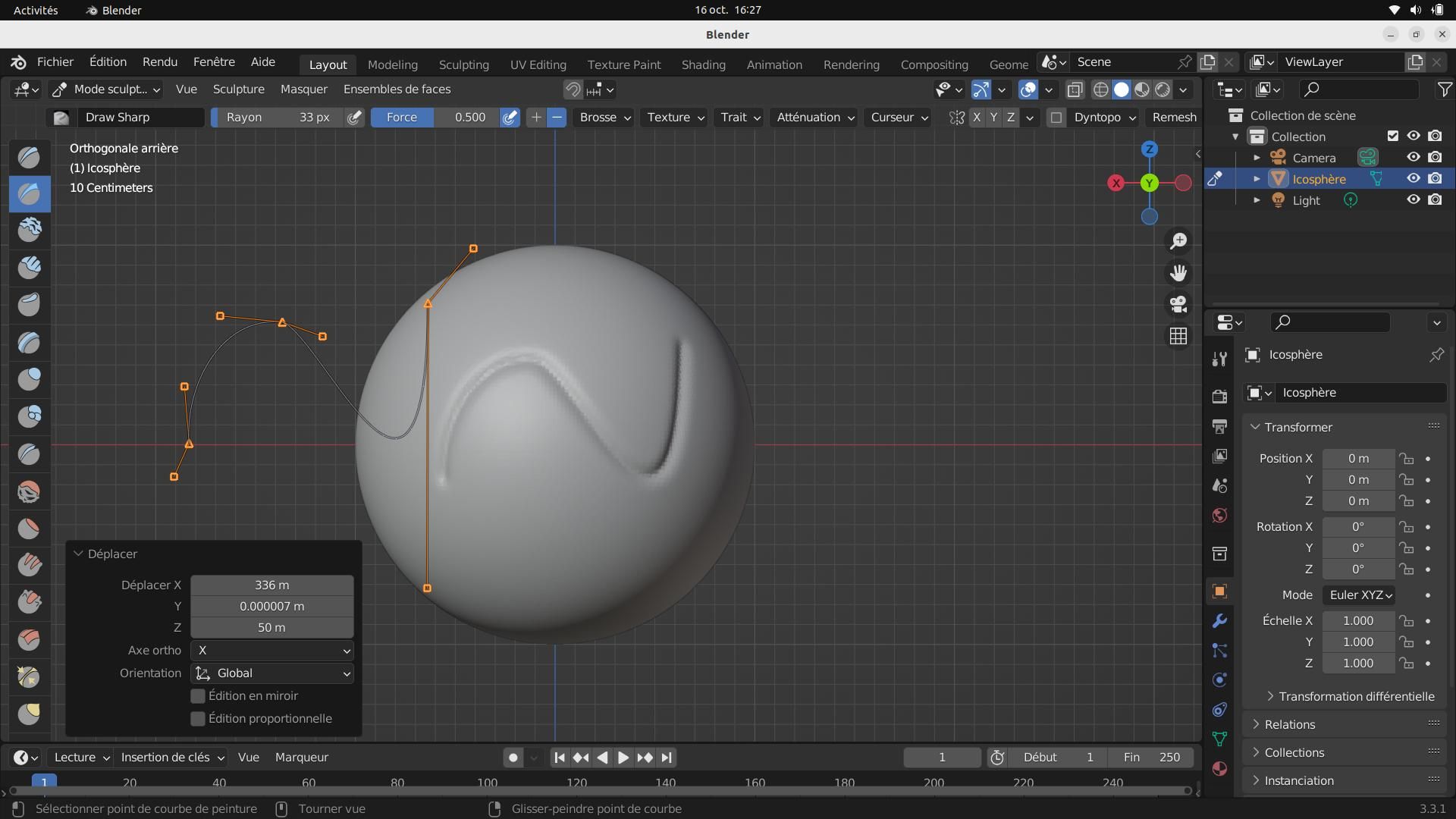

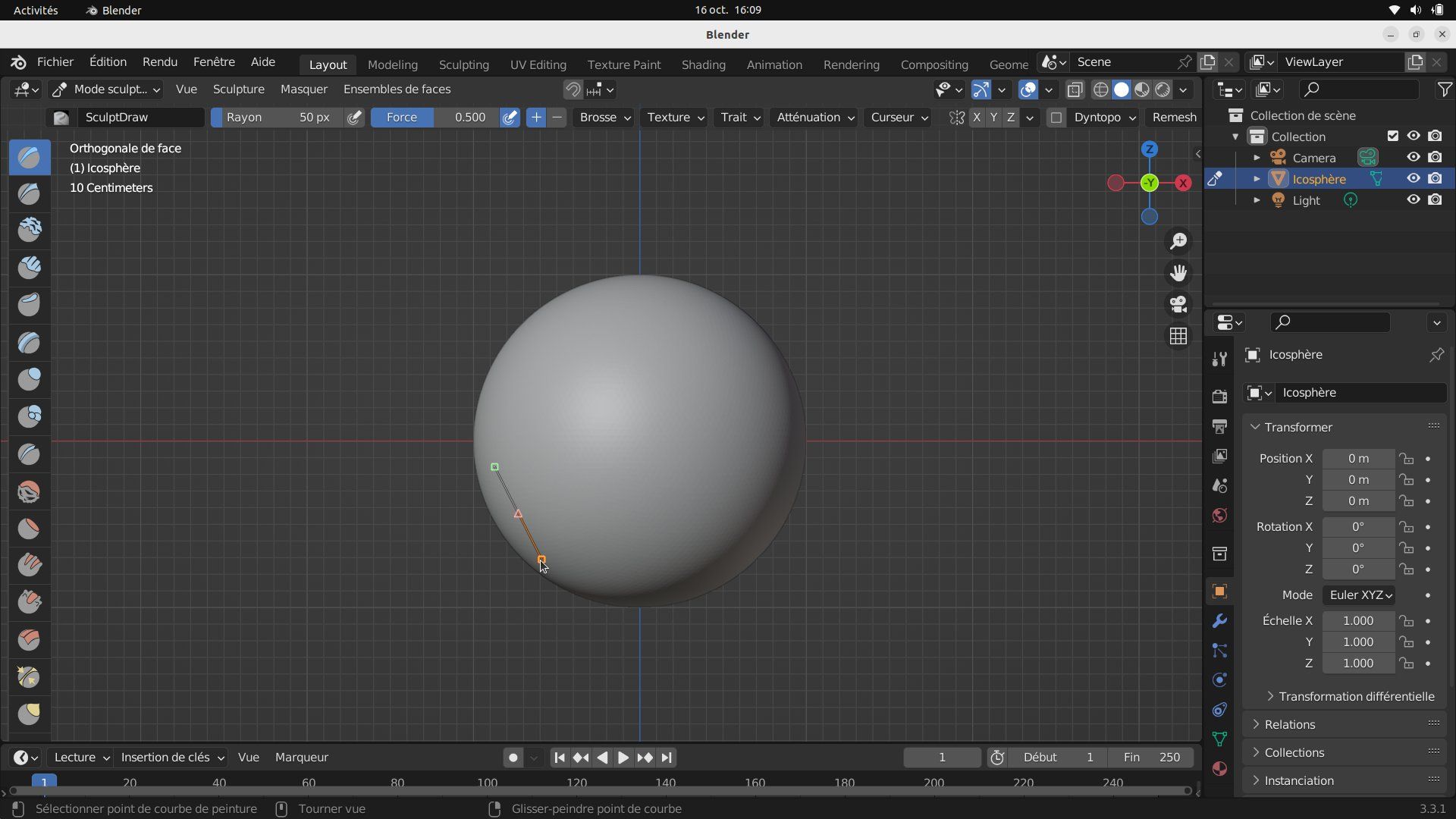

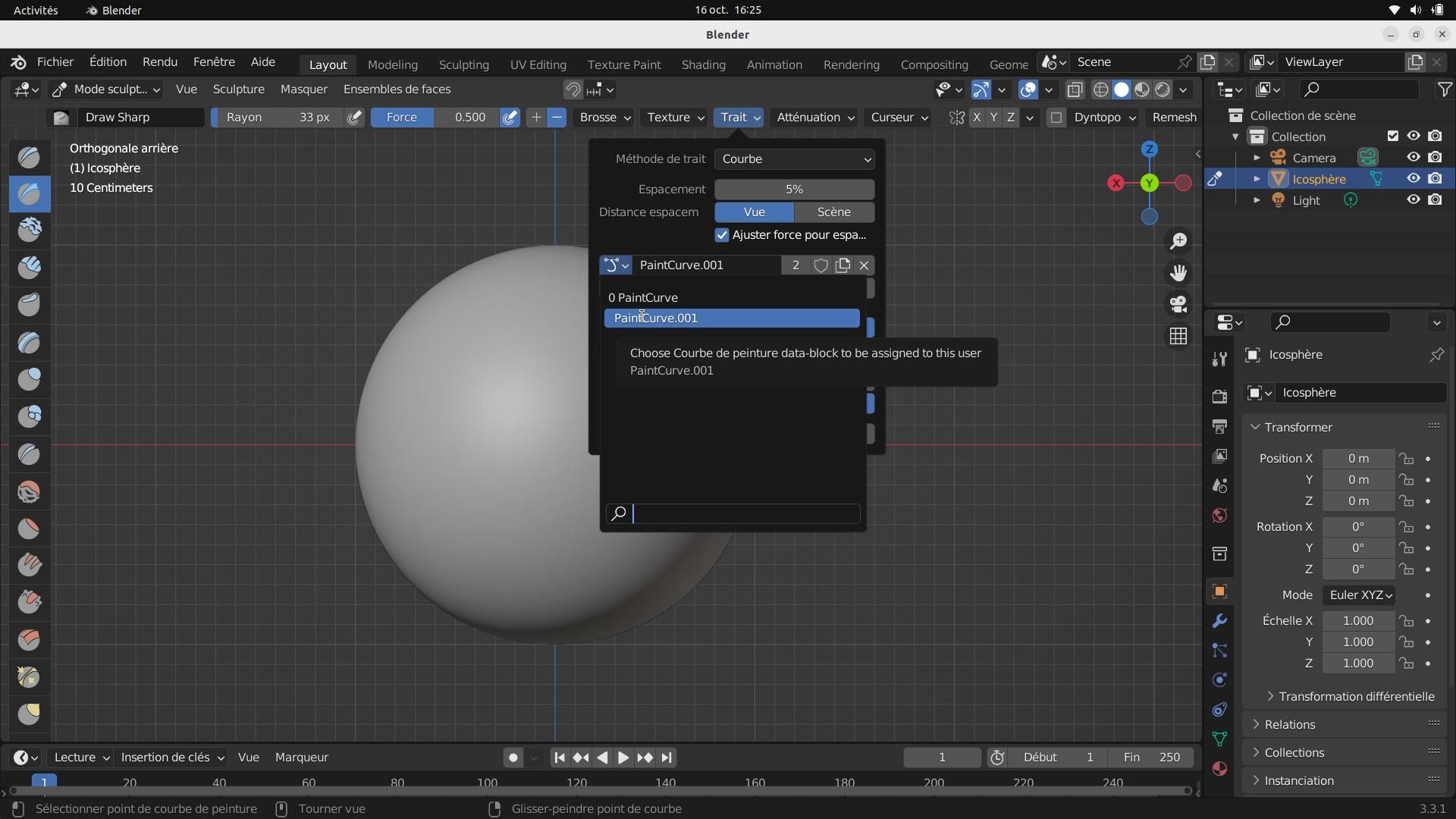

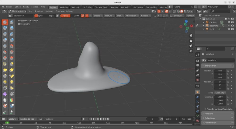

En mode Sculpture, on peut modifier la nature du trait avec la plupart des outils.
Si les méthodes de trait espace, points glisser point, ancré, ligne sont directement utilisables, la méthode courbe demande quelques explications...
Donc aprĂšs avoir sĂ©lectionnĂ© votre outils (outils dessin dans notre exemple) ouvrez la fenĂȘtre trait, choisissez courbe.
Une nouvelle fenĂȘtre apparaĂźt permettant de faire les rĂ©glages, lĂ  cliquez sur new pour crĂ©er une courbe.
Appuyez sur la touche CTRL et clic droit avec la souris, un point (triangle) apparaßt, ne relùchez pas la touche CTRL ni le clic droit et déplacez légÚrement la souris pour faire apparaßtre les poignées de réglages.
Renouvelez l'opération autant de fois que nécessaire. Pour régler votre courbe vous disposez de points (les triangles) et de poignées(les carrés). Vous pouvez les déplacer en appuyant sur G puis en déplaçant la souris, sélectionnez le point ou la poignée avec un clic gauche.
Les autres raccourcis que l'on peut utiliser : A pour tout sélectionner (ou désélectionner) tout les points de la courbe
                                                                         X pour supprimer un point
                                                                         S pour les scale
                                                                         R pour la rotation
Une fois que vous ĂȘtes satisfait de votre courbe appuyez sur entrĂ©e ( AprĂšs avoir rĂ©glĂ© le rayon et la force de votre trait).
Si le résultat ne vous convient pas faites CTRL Z pour annuler les opérations et modifier votre courbe ou bien vous pouvez aussi la modifier avec l'outil jaune"déplacer" .
Votre courbe est utilisable par les autres outils de sculpture, il suffit de mettre le trait en méthode courbe et de choisir la courbe en question, vous pouvez créer autant de courbe que vous le souhaitez.
Là je l'ai utilisé avec l'outil dessin net en mode négatif...

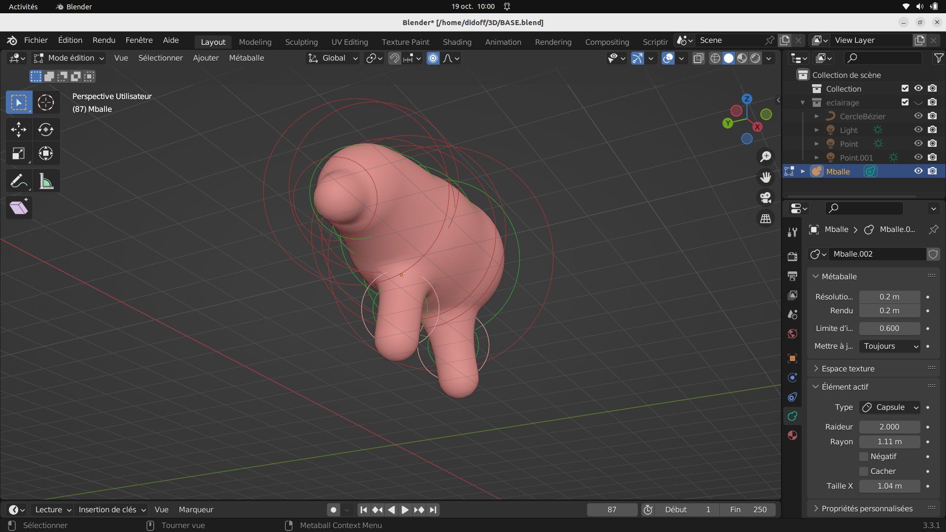

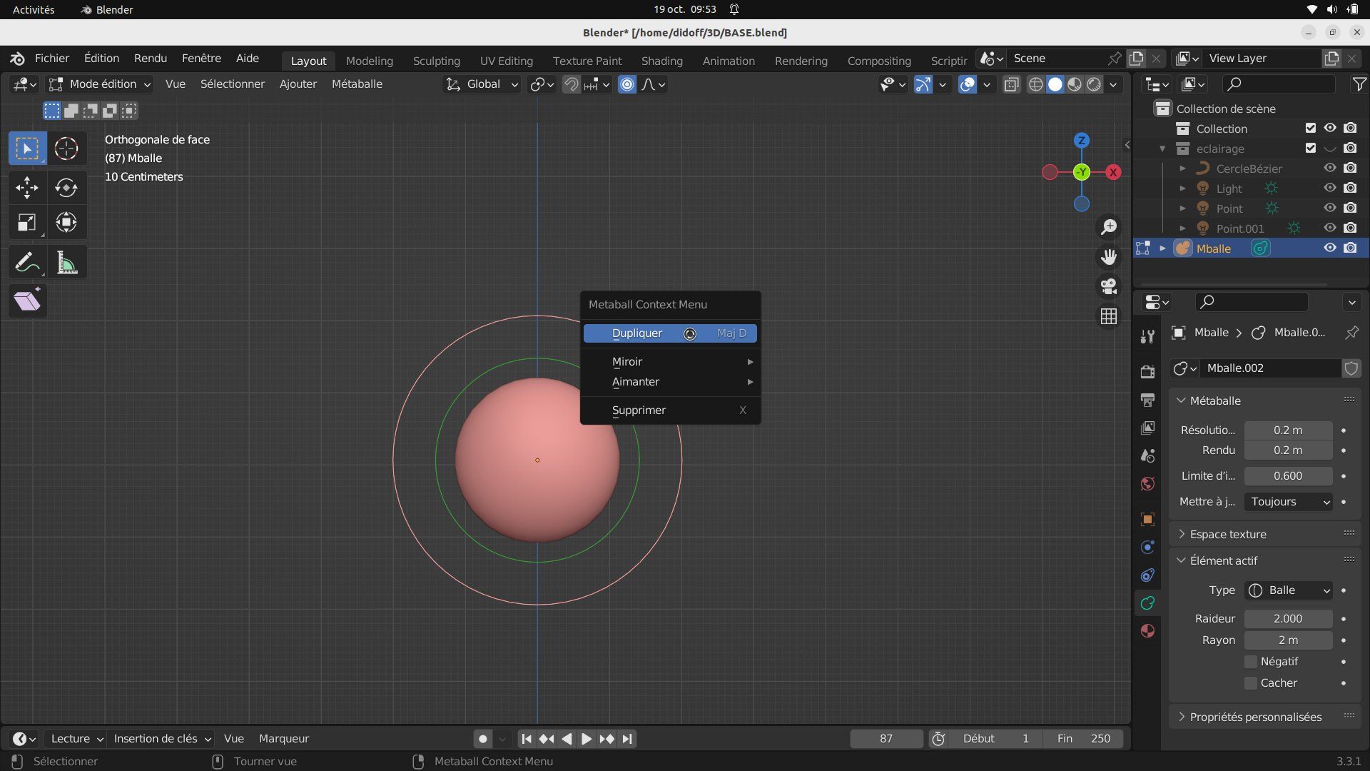

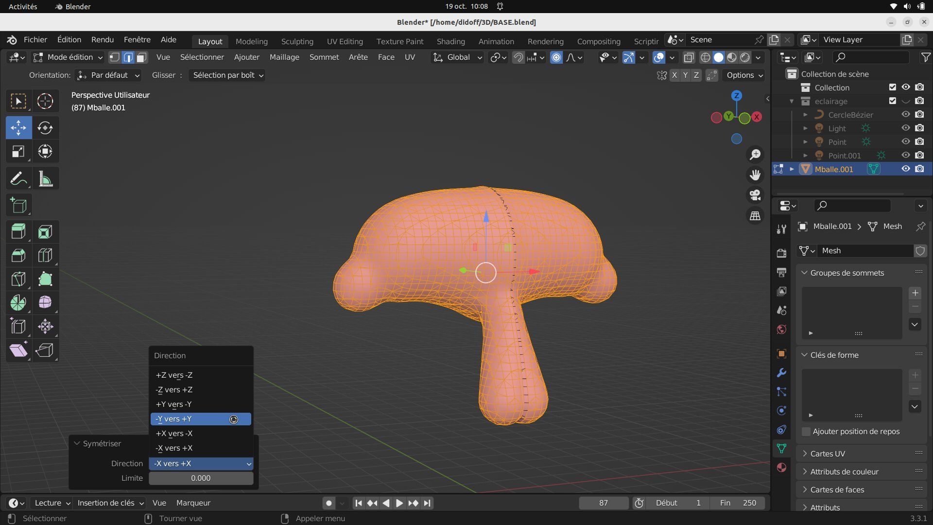

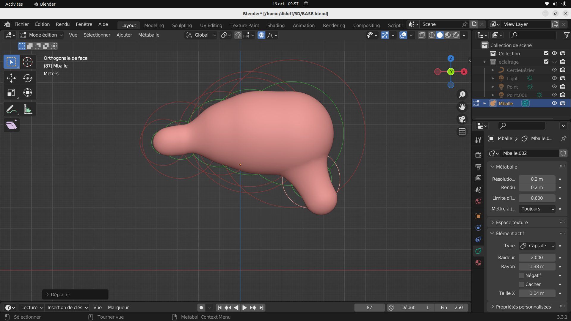

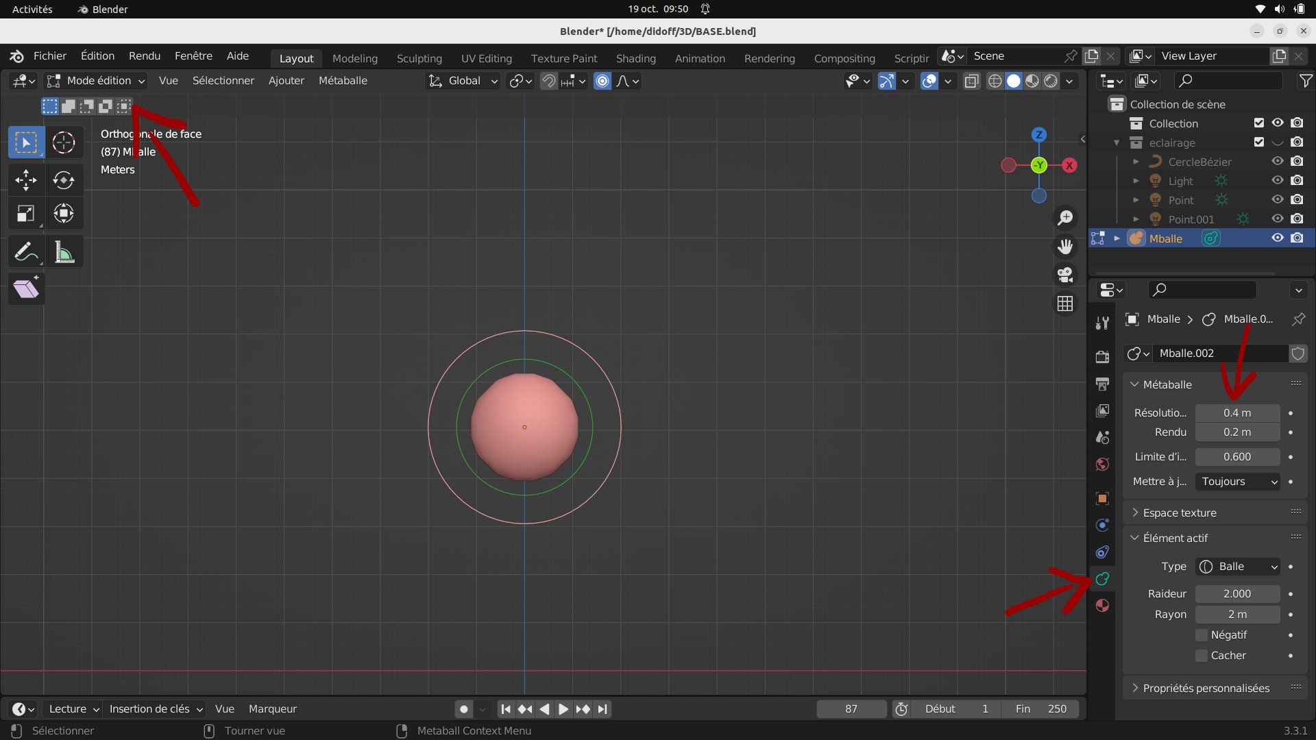

Avec les metaballes on à la possibilité de créer un modÚle de base que l'on pourra améliorer ensuite en mode sclupt.
Voici comment procéder...im01.thumb.jpeg.98d2cb390ecbe5675cfbe905f7dc7b73.jpeg
On commence par ajouter une métballe à notre scÚne.
On passe en mode édit et on clique sur l'onglet métaballe, là nous avons tout les réglages, notament la résolution...
Et la possibilité de changer de type de metaballe...
Avec le clic droit de la souris on accÚde à toute une série de fonctions, notamment dupliquer...
On fait donc une série de duplications, les métaballes fusionnent entre elles, on peut modifier une métaballe en cliquant sur le cercle rose (ou le vert). On peut déplacer cette balle (raccourci clavier G) l'agrandir ou la réduire (S), faire une rotation quand on utilise une capsule par exemple (R), la supprimer (X ).
Là j'ai dupliqué une métaballe et je l'ai modifier en capsule...
Duplication et mirroir...

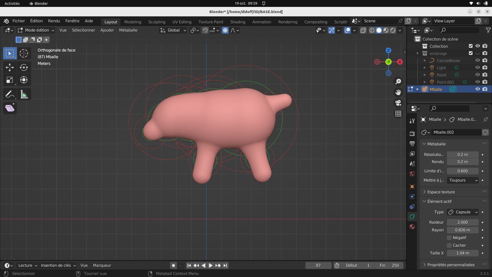

L'idée est de faire un quadrupÚde (assez sommaire), mais nous allons faire que deux pattes avec les métaballes...
On les sélectionne, les déplace (G), on fait une légÚre rotation sur l'axe X (GX) pour les positionner sur un coté du corps...

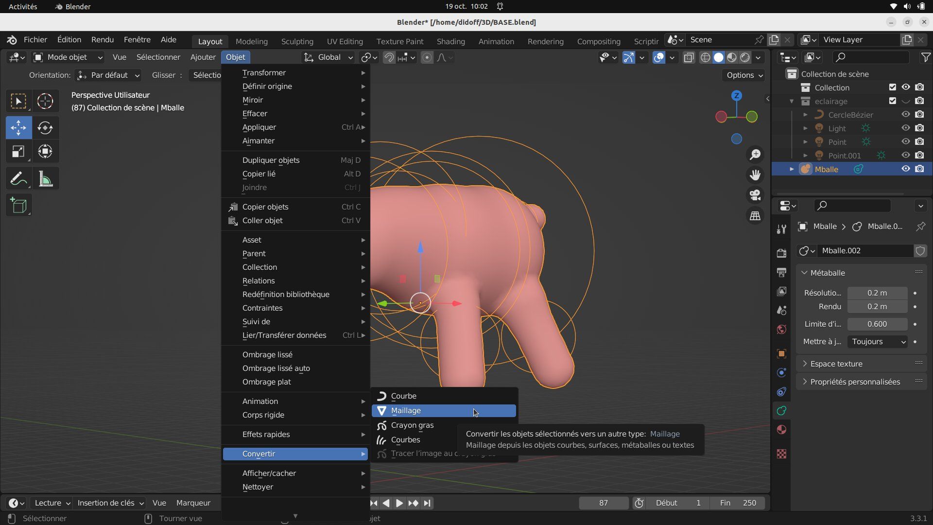

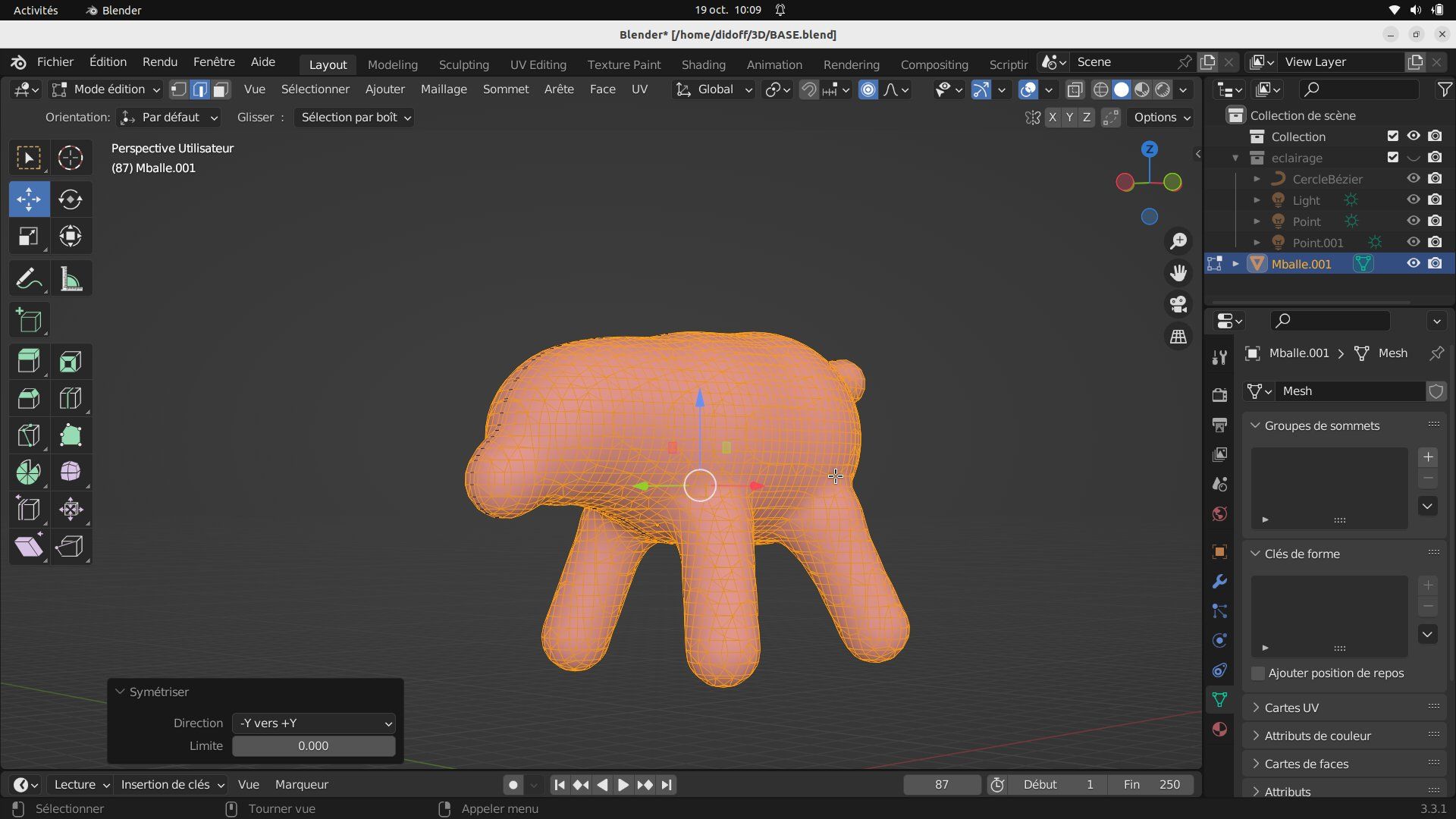

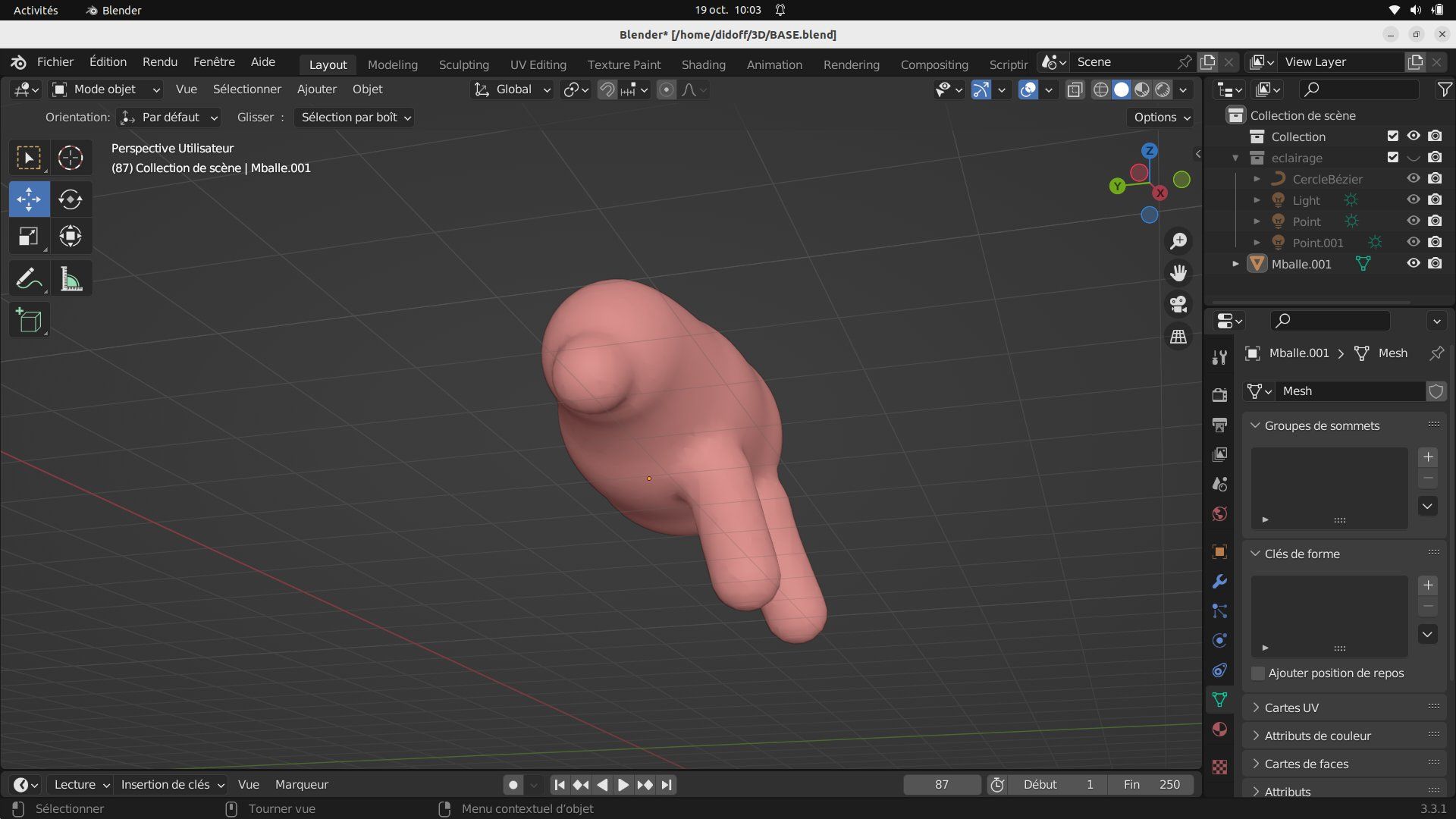

On passe ensuite en mode objet et on converti les métaballes en maillage...
On passe  en mode édit, on sélectionne l'ensemble de faces (A) et on applique une symétrie...
On sélectionne le bon axe...
VoilĂ  notre bĂȘte est maintenant dotĂ©e de quatre pattes...

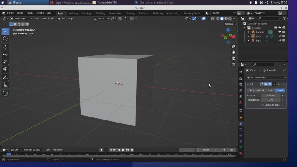

On repasse ensuite en mode objet, on ajoute le modificateur remesh (voxel), on sélectionne la taille désirée, on fait application.
On peut à présent passer en mode sculpture pour peaufiner notre modÚle...

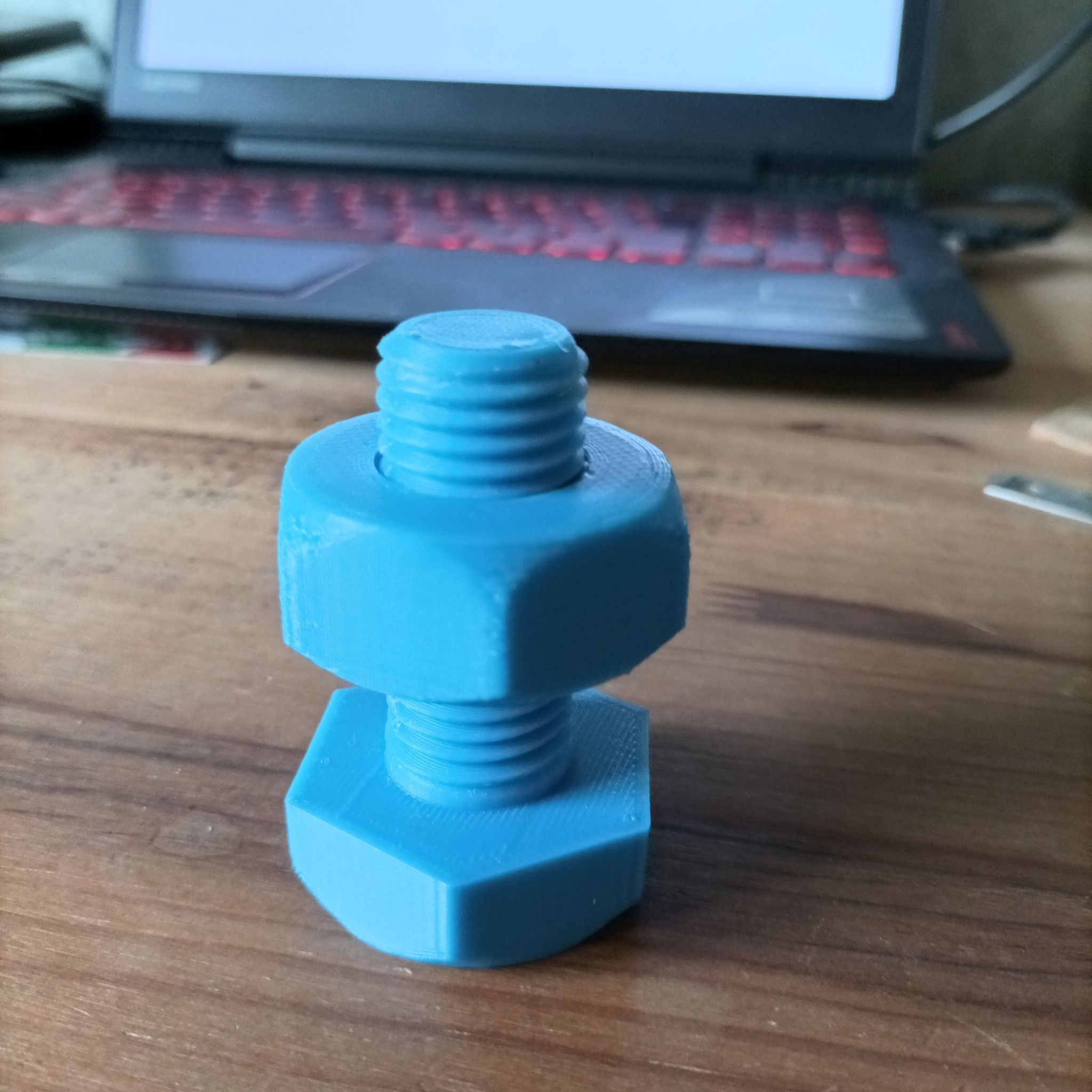

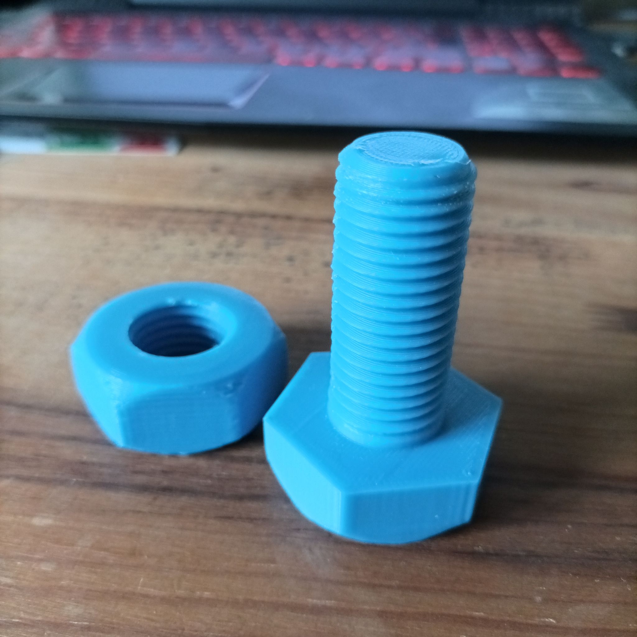

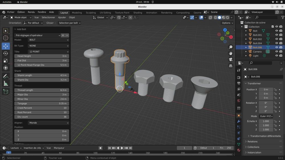

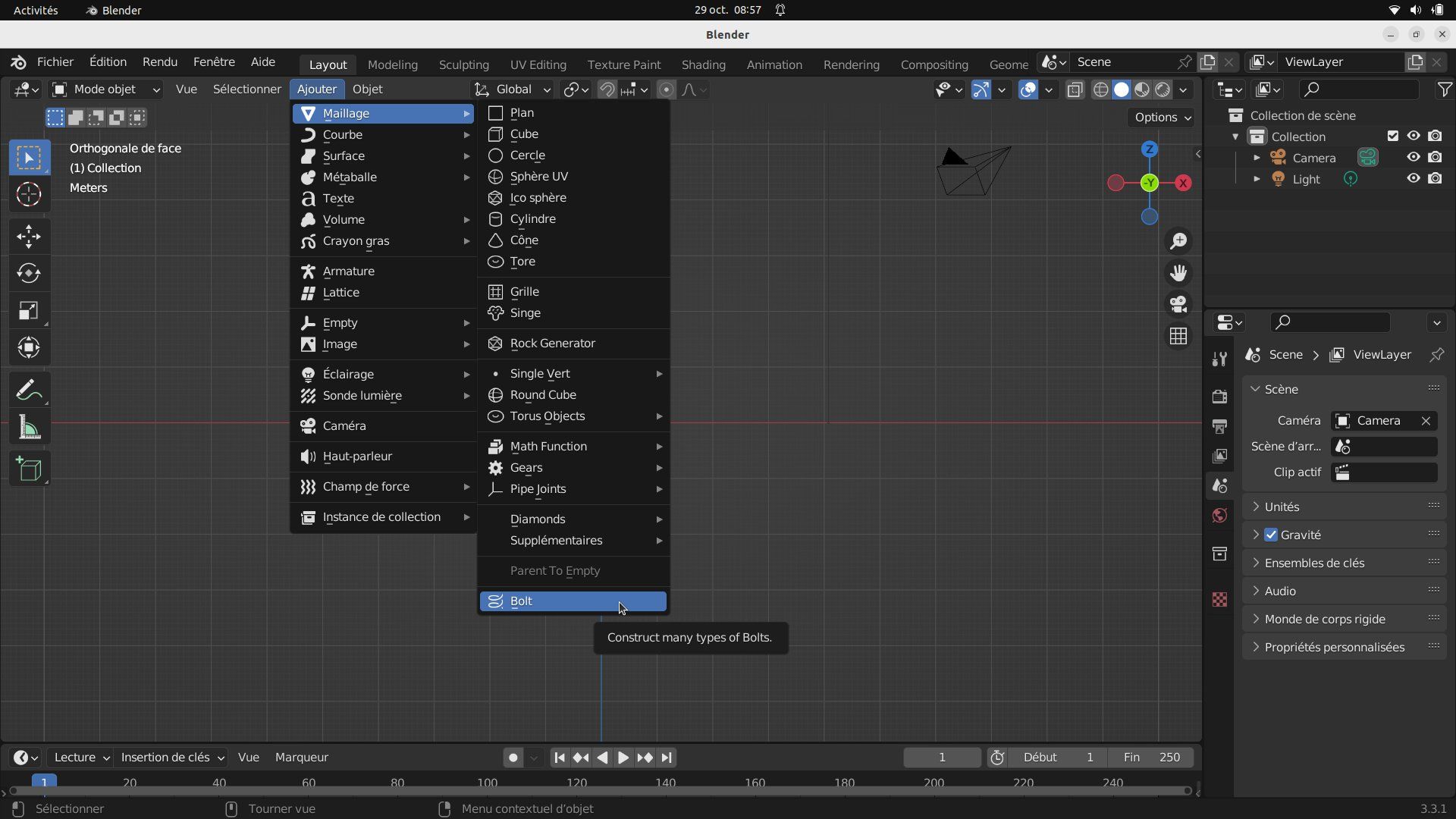

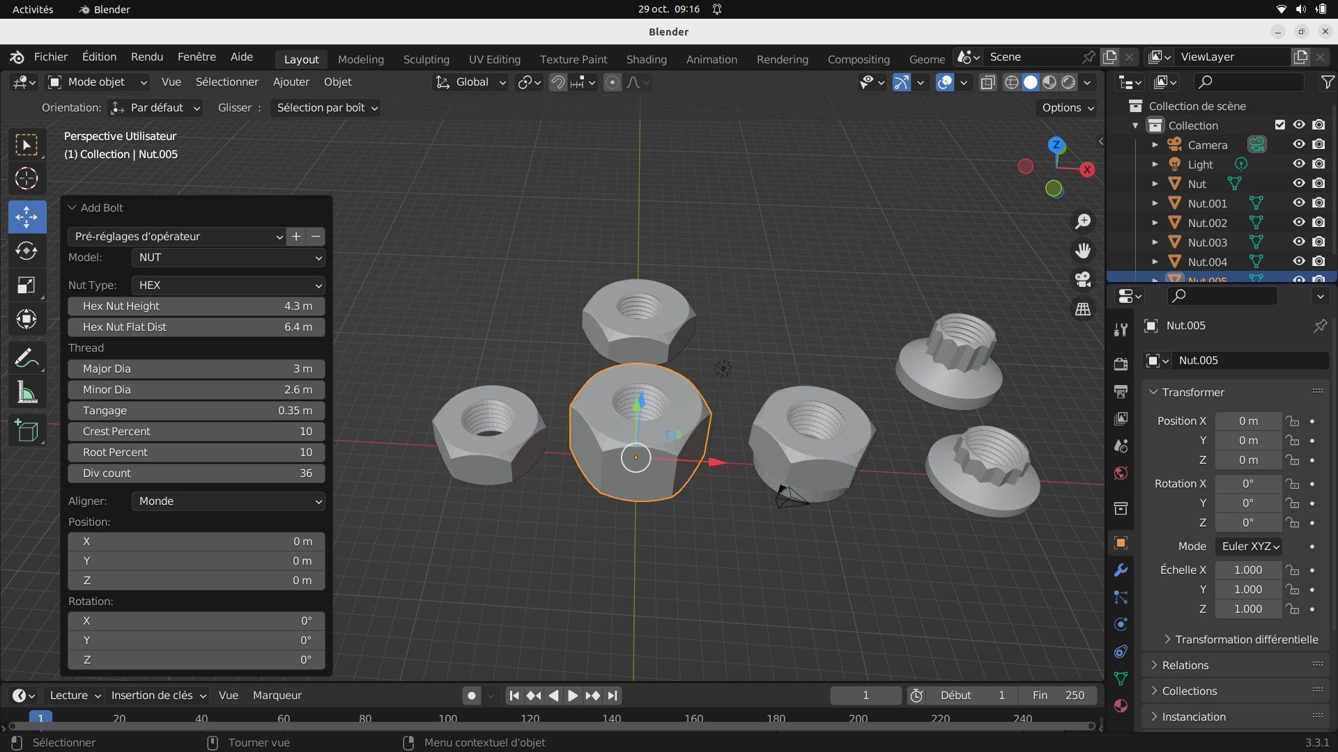

Modéliser des boulons et des écrous avec Blender est trÚs simple, il existe un Add-on qui le permet...
Et bien entendu on peut les imprimer...
Voyons comment procéder...
Tout d'abord ajouter l'add-on : Edition, Préférences, Add-ons, taper Bolt dans le moteur de recherche et cocher BoltFactory.
L'add-on se retrouve lĂ ...
Choisir le modĂšle boulon (Bolt) ou Ă©crou (Nut), on peut ensuite rĂ©gler la longueur de la tige du pas de vis, le type de tĂȘte, etc....
De mĂȘme pour les Ă©crous...
Pour que le boulon et l'écrou imprimés en 3D puissent bien se visser, il va falloir donner un peu de jeu.
Pour cela modifier le diamÚtre du pas de vis, dans mon exemple j'ai augmenté les valeur Major Dia(diamÚtre) et Minor Dia de 0.2, puis fait un agrandissement de l'écrou de 1.02 (raccourci clavier S 1.02)...

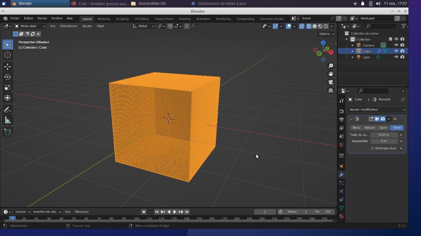

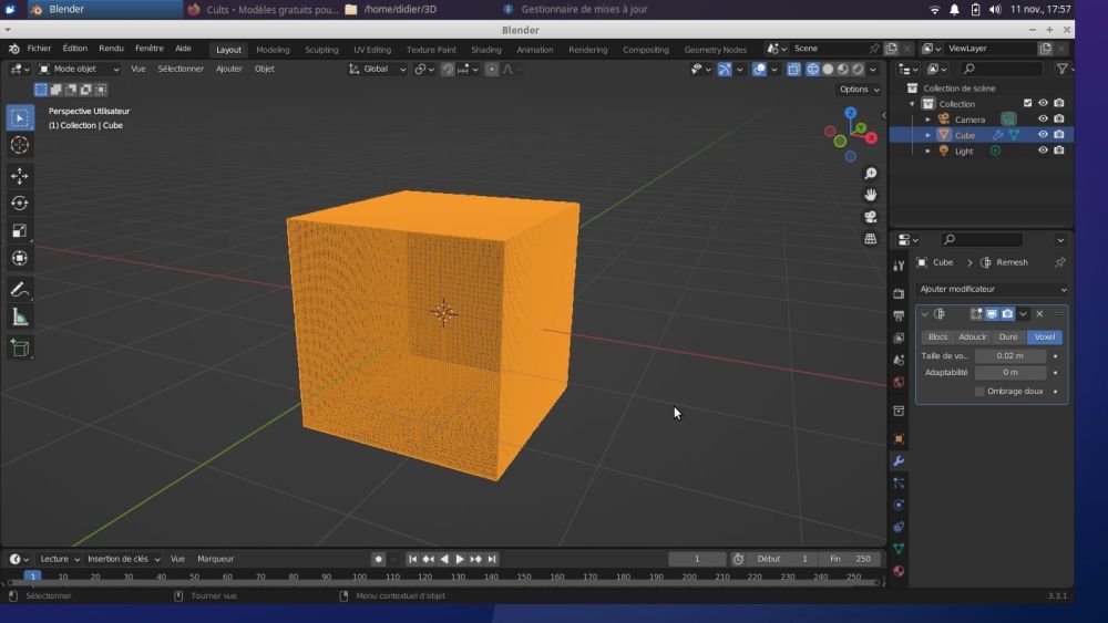

Aujourd'hui je vous explique comment, en mode sclupt, dessiner avec des masques de textures...
Pour l'exemple j'ai choisi un cube, mais cela s'applique sur toutes les formes..
Pour avoir un bon résultat, l'objet doit avoir une bonne résolution, là j'ai appliqué le modificateur subdivision de surface au niveau 6 puis un remesh 0.2...
Ensuite on clique sur l'icĂŽne texture et on choisit l'image correspondante, elle doit ĂȘtre carrĂ©...
L'image apparait dans la fenĂȘtre de prĂ©visualisation...
On passe ensuite en mode sculpture, on clique sur texture et sur l'icĂŽne Ă  gauche pour choisir la texture...Le mieux est de prendre une image en noir et blanc.
On choisit ensuite le mode de placage : Masque...
Le masque de texture apparait alors à l'écran, avec le bouton clic droit de la souris on peut le déplacer...
En maintenant la touche MAJ enfoncé et avec le clic droit de la souris on  modifie l'échelle  du masque...
En maintenant la touche CTRL enfoncé et avec le clic droit de la souris on  fait une rotation  du masque...
Pour avoir une bonne définition il faut cocher Dyntopo, mettre la taille du détail à 1 et cocher ombrage doux...
Avec le raccourci F on modifie la taille de l'outil de maniÚre à englober la totalité du masque, un clic gauche et c'est bon...
En modifiant l'effet de la brosse (+ ou -) on obtient un relief ou une incrustation...
Pour supprimer la texture, ouvrir l'onglet texture et cliquer sur la croix...

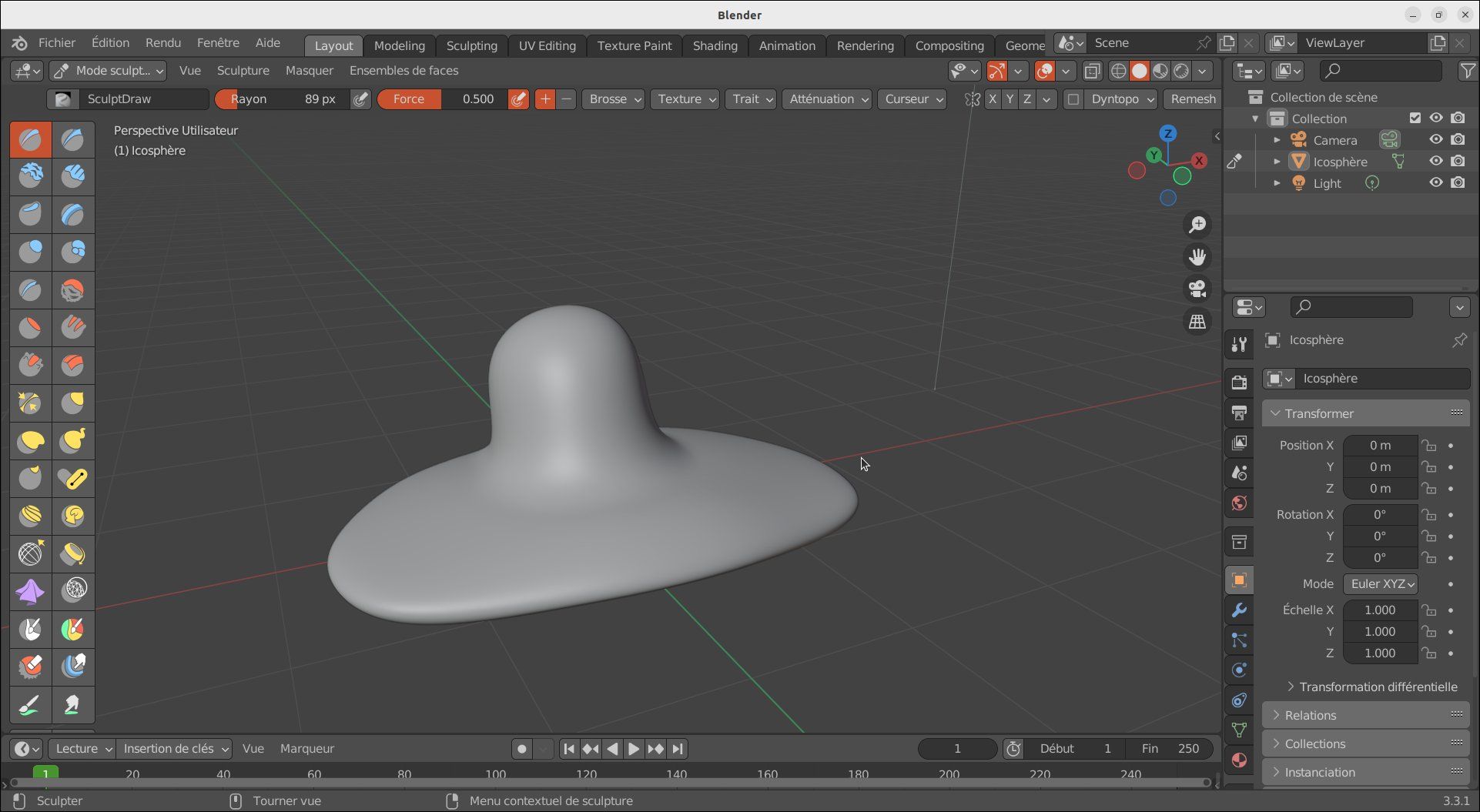

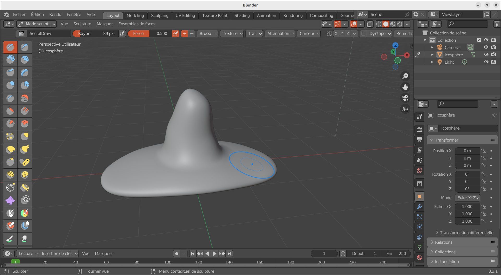

En mode sculpture il arrive parfois quand on utilise un outil , surtout quand l'objet est peu épais que l'effet inverse se produise sur l'autre face et que cela ne soit pas l'effet recherché...
1323861222_Capturedcrandu2022-11-1608-46-32.thumb.jpeg.6682e1578fb0e2ab0f24d3a09034aab6.jpeg
1353950459_Capturedcrandu2022-11-1608-46-51.thumb.jpeg.0da6d01bc0a3e199abecd3cbede73421.jpeg
Pour remédier à cela il suffit d'ouvrir les paramÚtres de la brosse et de cocher face avant uniquement...
396199138_Capturedcrandu2022-11-1608-47-13.thumb.jpeg.58f1cd3ebb41aa447a38ddd65e16390d.jpeg1542221058_Capturedcrandu2022-11-1608-48-48.thumb.jpeg.4b7c428712d50167374a3ba89eacaca4.jpeg183322140_Capturedcrandu2022-11-1608-49-02.thumb.jpeg.0ad21dda96fd89abffb021524af3a472.jpeg

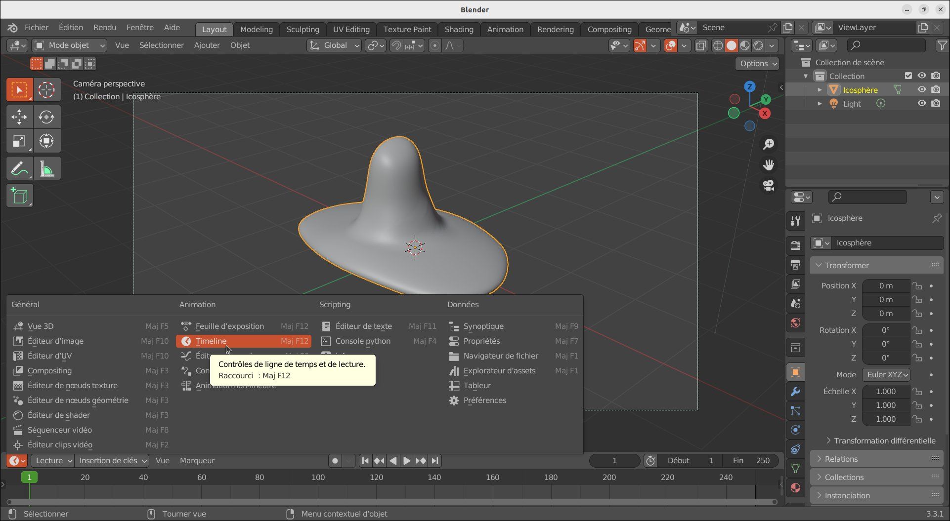

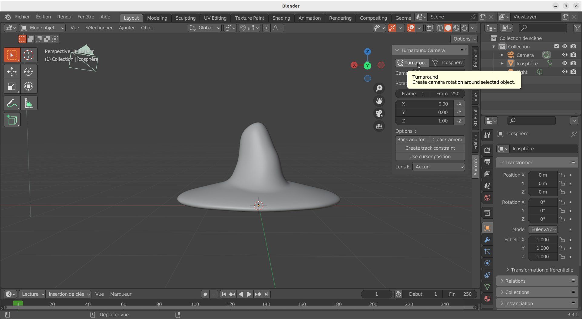

En mode objet il est possible de faire tourner la camera autour d'une scĂšne ou d'un objet...
Ce qui s'avÚre trÚs pratique pour visualiser l'objet en cours de création...
Pour cela il existe un add-on : turnarround camera, pour l'installĂ© cliquez sur Ă©dition et ouvrez la fenĂȘtre prĂ©fĂ©rence, puis adds-on, tapez camera dans le moteur de recherche...
1477451260_Capturedcrandu2022-11-1609-03-25.thumb.jpeg.0f70f32ccec5158c5d5b8c84f038d60f.jpeg
L'add-on est installé dans le volet des propriétés à droite (touche N pour l'ouvrir) sous l'onglet Animate...
1959170054_Capturedcrandu2022-11-1608-51-28.thumb.jpeg.d8080c64c0d766d083c659cae5b03eeb.jpeg
Cliquez sur Turnarrond pour la mise en fonction.
939370366_Capturedcrandu2022-11-1608-54-25.thumb.jpeg.9cf2b9403e12654b6abc60799b693805.jpeg
Passez un vue caméra (touche 0).
1321689515_Capturedcrandu2022-11-1608-54-54.thumb.jpeg.b9a144aba6d33eef64e9081aeaac6841.jpeg
Normalement en bas de votre Ă©cran la fenĂȘtre Timeline doit ĂȘtre ouverte, si ce n'est pas le cas, activez la...
80084052_Capturedcrandu2022-11-1608-55-17.thumb.jpeg.cc94e8cbfa32e1ce9654c4e5ac7ecb55.jpeg
Vous pouvez maintenant jouer l'animation...

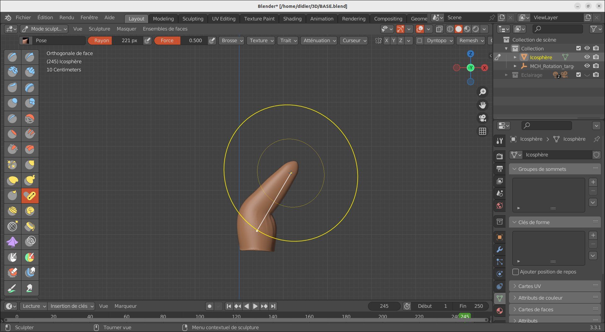

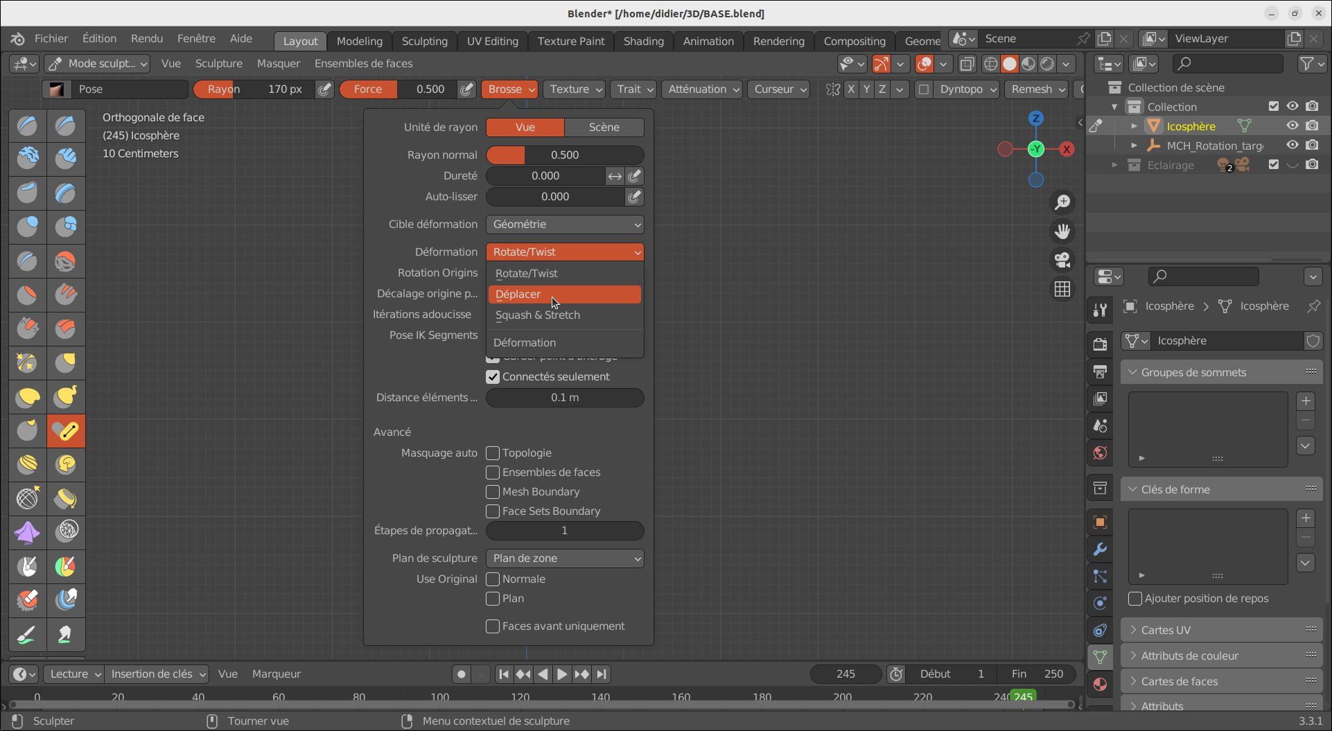

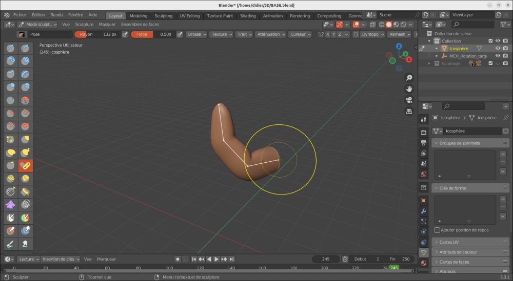

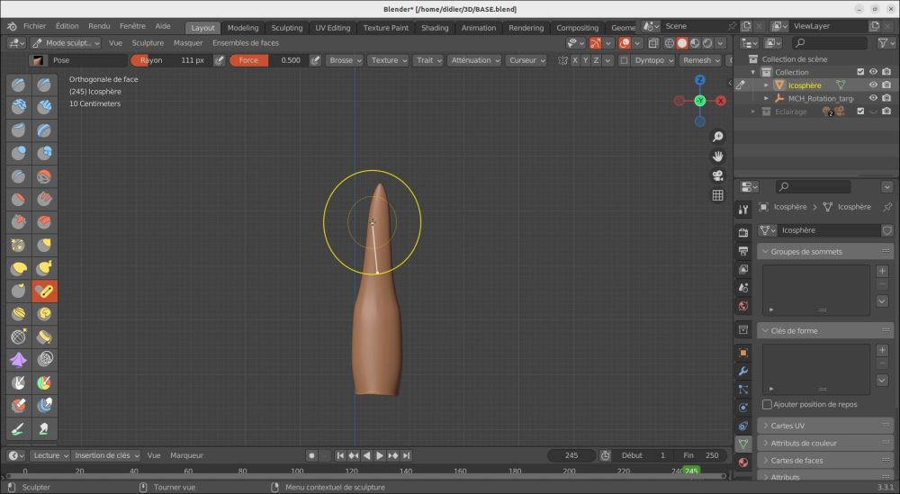

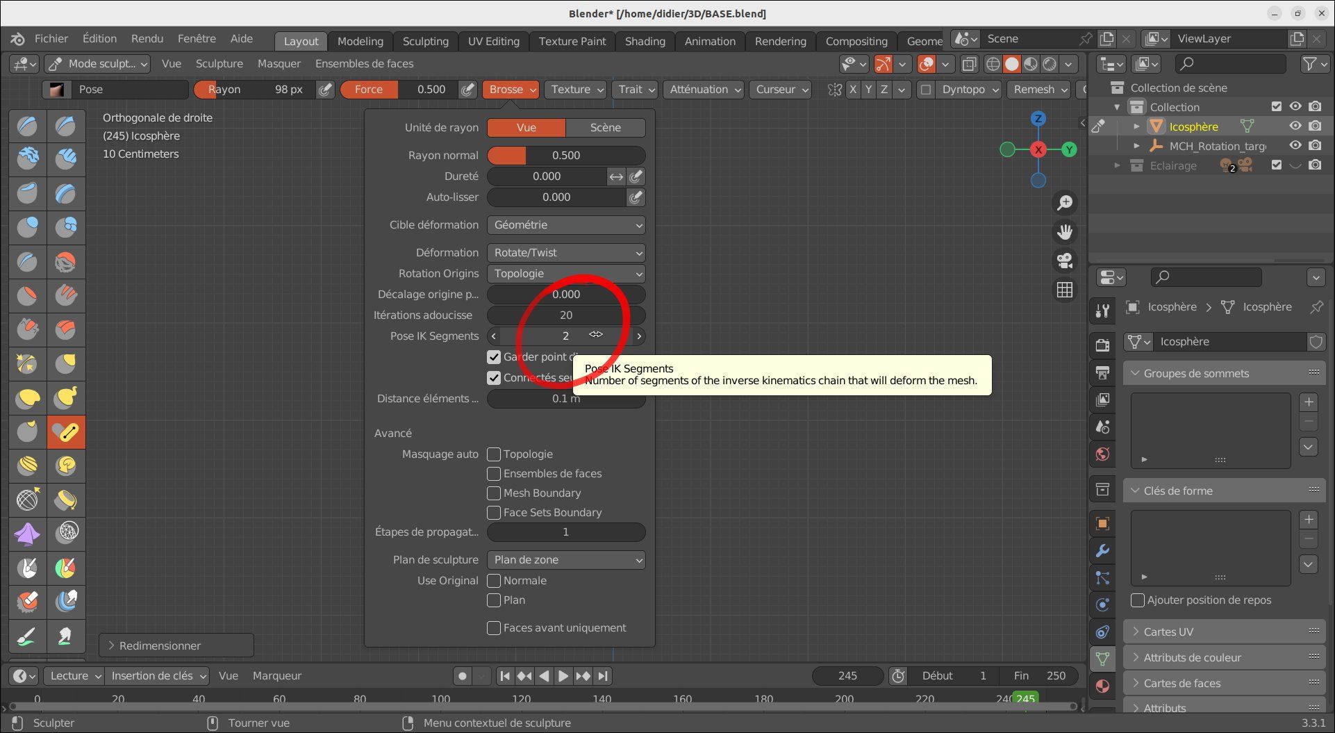

Aujourd'hui je vais vous expliquer l'outil POSE en mode sculpture...
Il sert à déformer, de façon identique à une armature  en mode objet.
A  la base le mode déformation est réglé sur Rotate and Twist, qui est le mode le plus intéressant...
501693087_Capturedcrandu2022-12-0317-47-58.thumb.jpeg.a0150c39571fcf00a898aab2a38e7842.jpeg
Pour avoir un bon résultat il faut que votre maillage soit assez fin et augmenter les itérations d'adoucissement. 20 est un bon compromis...
On peut aussi modifier le nombre de segments. Par exemple si vous vouler modifier un bras, vous mettrez 2 segments (le bras et l'avant bras)...
1950548071_Capturedcrandu2022-12-0317-49-44.thumb.jpeg.5ef901251aff41e17cd67795f78d20d4.jpeg
Si vous ĂȘtes en vue orthogonale X, Y ou Z (raccourcis clavier 1,3,7) activez le miroir.
645303012_Capturedcrandu2022-12-0317-58-50.thumb.jpeg.edcf95a419090683e0ac942e898e5910.jpeg
Pour régler la taille de l'outil utilsez la touche F et déplacez la souris ou votre stylet de façon à ce que le nombre de segments sélectionné aparaisse...
1427932957_Capturedcrandu2022-12-0317-52-28.thumb.jpeg.a6756207e0f1e60f0813fa9a4fb8b583.jpeg
Les cercles jaunes indiquent la partie qui sera déplacée...
247560090_Capturedcrandu2022-12-0317-52-46.thumb.jpeg.8d60ef08db3ec7f84d7a44353be3bcd0.jpeg
On peut bien sûr travailler en perspective (ne pas oublier de décocher le mirroir dans ce cas là) et augmenter le nombre de segments...
1183212104_Capturedcrandu2022-12-0317-55-28.thumb.jpeg.0bf669fc6cfff4e851fbba5f95e64a74.jpeg
Il y a deux autres modes de déformation pour cette outil, déplacer et écraser/étirer...
1425952869_Capturedcrandu2022-12-0318-00-44.thumb.jpeg.0c3d39e059e4f39ceec1104327c9ebb3.jpeg
274302533_Capturedcrandu2022-12-0318-02-07.thumb.jpeg.edde30cfd8e2a65a684f37a6aafe2982.jpeg
1940635530_Capturedcrandu2022-12-0318-02-52.thumb.jpeg.5937d942b3c5b031e441bc3cea0d621b.jpeg
2041770542_Capturedcrandu2022-12-0318-03-08.thumb.jpeg.dc0f43bdc87bf84abfdb34c4f8df0e77.jpeg
834059859_Capturedcrandu2022-12-0318-04-11.thumb.jpeg.7aa5757e6af700570c55029d2ce27cb3.jpeg
1389686216_Capturedcrandu2022-12-0318-04-39.thumb.jpeg.5cdfd824e6b34fc1b694ce405baf32c9.jpeg

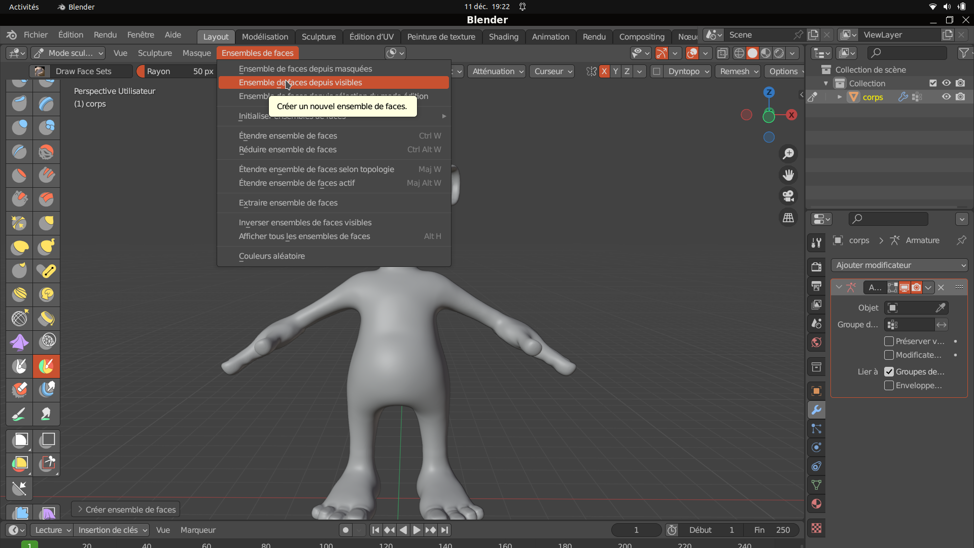

Aujourd'hui je vous parle de  l'outil "Dessiner ensemble de faces", en mode sculpt...
Cet outil vous permet de diviser votre sculpture en plusieurs parties, chacune étant représentée par une couleur différente...
1577934438_Capturedcrandu2022-12-1009-32-42.thumb.jpeg.691b82fb53fac9f76b6dfed3715a2a64.jpeg
Alors comment ça marche ?
La touche F modifie la taille de l'outil.
Avec votre souris ou votre stylet vous allez peindre la sculpture, si vous déplacez votre souris sans appuyer sur le clic gauche vous allez peindre avec une autre couleur...
Pour rester avec la mĂȘme couleur il faut utiliser la touche CTRL en mĂȘme temps que le clic gauche...
1912781222_Capturedcrandu2022-12-1009-35-39.thumb.jpeg.3a8c2c7a2720886a92fa65ac6f723506.jpeg
Pour lisser le bord  de la surface, utilisez la touche MAJ et clic gauche... Plusieurs passages sont parfois nécessaires...
1718909024_Capturedcrandu2022-12-1009-36-01.thumb.jpeg.d5cc0a5ea3b6269a5d4b68d2b8a5676e.jpeg
Il est possible de faire des sélections de couleurs par rectangle ou lasso, l'outil se trouve un peu plus bas, pour lisser il faut reprendre l'outil pinceau...
145043823_Capturedcrandu2022-12-1009-37-13.thumb.jpeg.235db3c2ef8b25f62174b1289a60dc8a.jpeg
IL y a d'autres options plus ou moins utiles que je vous expliquerai dans un autre post...
Alors maintenant à quoi ça sert ?
Cela va vous permettre d'isoler chaque partie pour travailler dessus avec tout les autres outil.
L'avantage, en plus de ne pas ĂȘtre gĂȘnĂ© par les autres parties du modĂšle, c'est que les opĂ©rations que vous effecturez n'affecterons que la partie visible (celle que vous avez sĂ©lectionnĂ©e).
1178742710_Capturedcrandu2022-12-1010-03-36.thumb.jpeg.1570f5f31ccfd430e003a4be60850d15.jpeg
Pour ce faire positionnez votre souris sur la couleur (sans cliquer) et appuyez sur la touche H.
Puis utilsez n'importe quel outil...
Pour rendre Ă  nouveau l'ensemble visible touches ALT H...
Pour tout effacer, ouvrez le menu déroulant ensemble de face et cliquez sur ensemble de faces depuis visibles

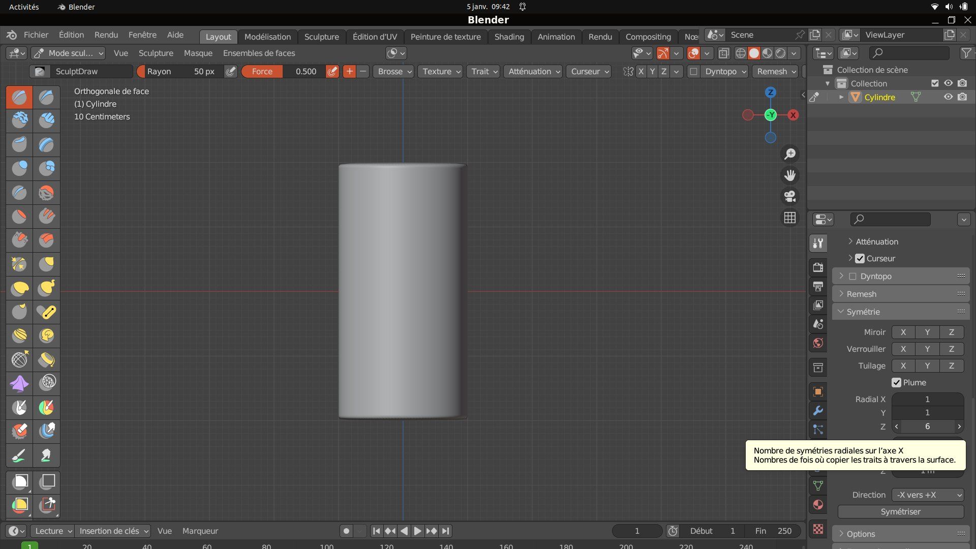

Bonjour Ă  tous,

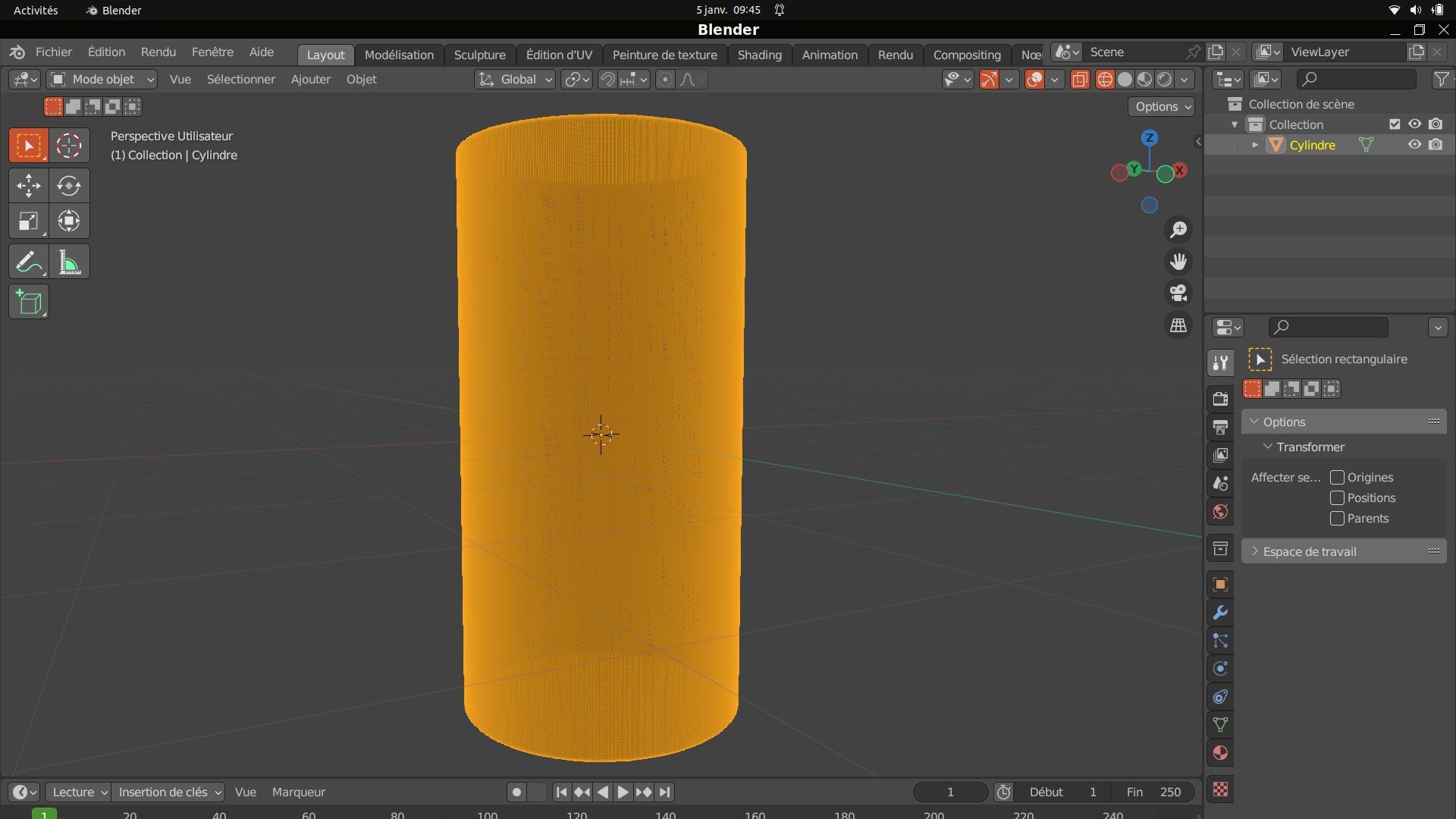

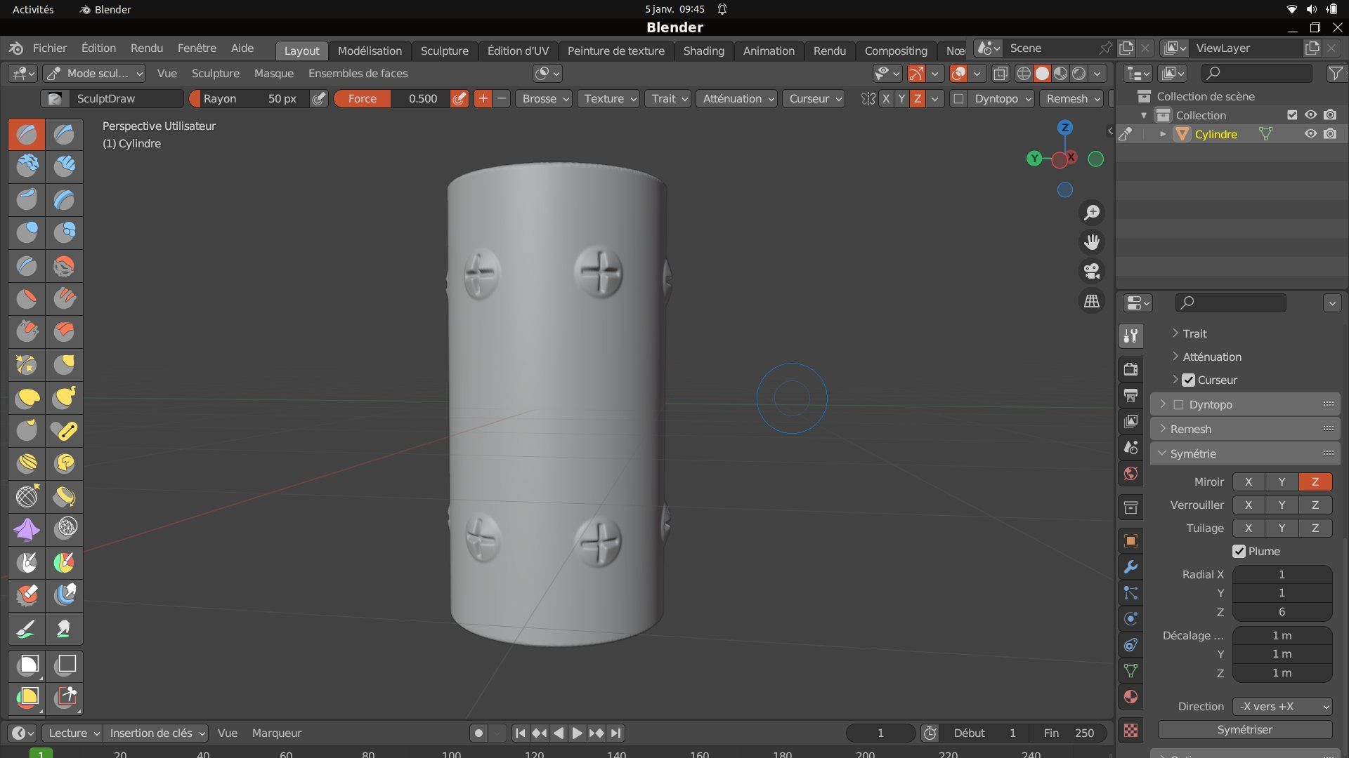

Le tuto d'aujord'hui : comment poser des rivets boulons, etc...sur une structure en mode sculpture.
Tout d'abord il vous faut une image/texture carré. Pour ma part je les réalisent avec Inkscape, en voici quelques exemples :
r06.png.3498f07ec1e84abbdf770419181b0a7a.pngr08.png.e0aa9f3224e67bdb36450798862b24e5.pngr02.png.54a475af9382ae974212cda1013b6d4b.png
Pour l'exemple j'ai choisi un cylindre, mais c'est valable pour tout autre piÚce, la chose importante c'est qu'elle ai un maillage de haute définition pour avoir un bon rendu...
1585946539_Capturedcrandu2023-01-0509-45-14.thumb.jpeg.a4e2ecfdb95acccf1c3cc72e9e684035.jpeg
Ouvrez ensuite l'onglet Textures, cliquez sur ouvrir une image, sélectionnez le dossier et l'image...
702874422_Capturedcrandu2023-01-0509-35-14.thumb.jpeg.8dd5b986fc1b99aedee455cd924ffdf7.jpeg
Passez en mode sculpture, vous retrouvez les images que vous avez entrées dans l'onglet texture.
693457040_Capturedcrandu2023-01-0509-40-16.thumb.jpeg.705b36e12f9f4ee25dfcba194c81cc84.jpeg
Réglez le placage sur "voir plan" ou "plan de zone".
1397285435_Capturedcrandu2023-01-0509-40-34.thumb.jpeg.1fa989f736bf8cfe87bba52f0cbd4f57.jpeg
Réglez le trait sur "glisser point"
1653584326_Capturedcrandu2023-01-0509-40-51.thumb.jpeg.e51906d1eb66b2642fbe685005c992a7.jpeg
Ouvrir l'onglet "paramĂštres de l'outil Ă  droite"
85030779_Capturedcrandu2023-01-0509-41-21.thumb.jpeg.e51cd8877413a106ea1e7a99bc51955f.jpeg
Réglez le radial en z, le chiffre correspondant au nombre de rivets.
1362454505_Capturedcrandu2023-01-0509-42-38.thumb.jpeg.cc88d03a1ad0b99d5bb0e4cb9e564573.jpeg
Vous pouvez aussi activer la symétrie en z, de maniÚre à en avoir en haut et en bas...
1106588691_Capturedcrandu2023-01-0509-42-57.thumb.jpeg.74f468c6c6e2f2379bc94780a8556490.jpeg
Positionnez vos rivets...
920210659_Capturedcrandu2023-01-0509-45-44.thumb.jpeg.c4bcb406101621e041728c095653df91.jpeg
Puis cliquez, voilĂ  le rĂ©sultat, si vous n'ĂȘtes pas satisfait faites CTRL Z pour annuler...
719404776_Capturedcrandu2023-01-0509-45-59.thumb.jpeg.ef9edc42b715c501a35bf166dc120837.jpeg
Vous pouvez aussi sélectionner "Ancré" comme trait...
1656936090_Capturedcrandu2023-01-0509-46-29.thumb.jpeg.952b53d7306309e54b294f3c36f49619.jpeg
Cela vous permet de tourner l'image de texture et de modifier sa taille...
1903700407_Capturedcrandu2023-01-0509-47-13.thumb.jpeg.96111e01b115becf156639b5370519b7.jpeg
