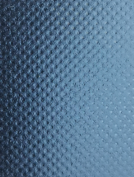

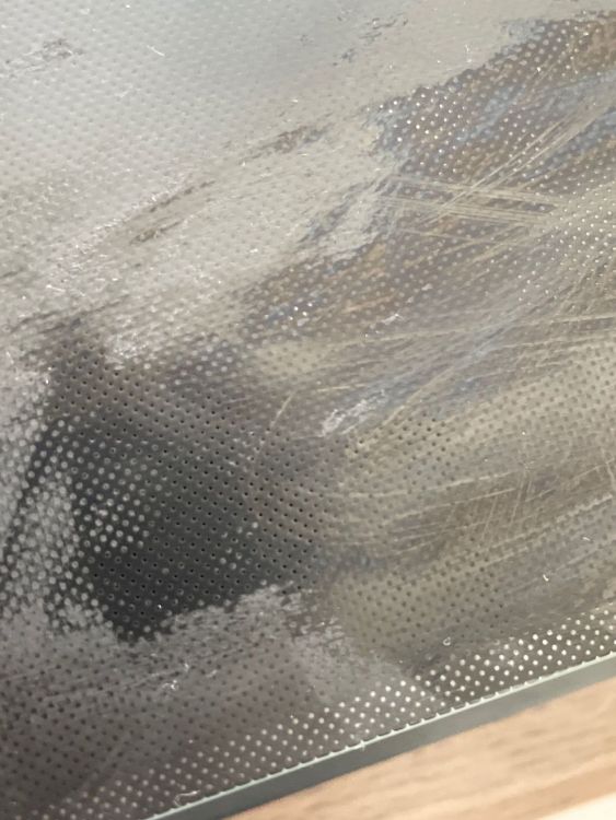

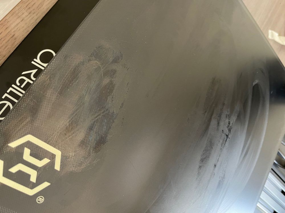

DakFire Posté(e) Septembre 17, 2021 Partager Posté(e) Septembre 17, 2021 (modifié) Bonjour, J'ai reçu ma sidewinder X2 , après assemblage et avant le réglage du offset jai voulu passer un coup d'IPA sur le plateau.. Mauvaise nouvelle le revêtement qui est déposé sur le plateau a commencer a fondre de sorte que les micropores sont à l'air libre photo ci jointe... J'ai contacter le support FR le 16/09 mais j'ai l'impression que le SAV Français est pas top Quelqu'un a une explication pour ca ? Ou a eu le même problème ? c'est la première fois que je vois ca je suppose que cest un défaut .. ( jai une CR10S Pro je suis pas nouveau dans ce monde de l'impression 3D mais la je suis sur le cu ) Résultat elle attend sur le Bureau j'ai rien reglé ni même tenter d'imprimer , au vu des autres commentaire jai tout intérêt a vérifié le capteur de nivellement aussi ... Modifié (le) Septembre 17, 2021 par DakFire Lien vers le commentaire Partager sur d’autres sites More sharing options...
Savate Posté(e) Septembre 18, 2021 Partager Posté(e) Septembre 18, 2021 Il y a 6 heures, DakFire a dit : Mauvaise nouvelle le revêtement qui est déposé sur le plateau a commencer a fondre de sorte que les micropores sont à l'air libre photo ci jointe... Sale @DakFire Pour moi, Les micropores à l'air libre c'est ce qu'il faut, c'est plutôt l'espèce de couche blanchâtre qui n'est pas normale. Il y a 6 heures, DakFire a dit : au vu des autres commentaire jai tout intérêt a vérifié le capteur de nivellement aussi ... Oui, c'est clair ... 1 Lien vers le commentaire Partager sur d’autres sites More sharing options...
MrMagounet Posté(e) Septembre 18, 2021 Partager Posté(e) Septembre 18, 2021 L'ipa n'a jamais poser soucis sur le bed de ma Genius avant mon passage au PEI. Sinon je suis du même avis que @Savatela matière blanchâtre est pas normale , pour moi je dégraisserais totalement le bed a l'ipa. L'ipa ne peu faire fondre le revêtement. Lien vers le commentaire Partager sur d’autres sites More sharing options...
DakFire Posté(e) Septembre 18, 2021 Auteur Partager Posté(e) Septembre 18, 2021 Justement j’avais cru comprendre que s’était cette couche « molle » qui en refroidissant permettais de décoller la pièce vous êtes en train de me dire que du coup il ne devrais pas avoir cette couche blanchâtre ? Vraiment chelou ( après ça m’arrange lol ) Mais a aucun moment il est fait notion de cette couche chelou t’as une photo de ton bed MrMagounet ? Lien vers le commentaire Partager sur d’autres sites More sharing options...

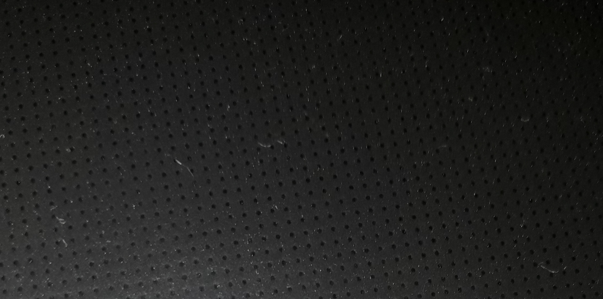

Savate Posté(e) Septembre 18, 2021 Partager Posté(e) Septembre 18, 2021 @DakFire Le plateau de ma X1 ressemble à ça, avec des trous donc Et je précise pour les mauvaises langues (elles se reconnaîtront) : il accroche très bien Lien vers le commentaire Partager sur d’autres sites More sharing options...

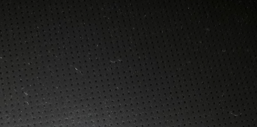

MrMagounet Posté(e) Septembre 18, 2021 Partager Posté(e) Septembre 18, 2021 (modifié) J'ai pris une photo zoomer du bed en spare neuf que j'ai reçu en Décembre dernier, mais les surfaces on changer je crois sur les derniers plateau. Modifié (le) Septembre 18, 2021 par MrMagounet Lien vers le commentaire Partager sur d’autres sites More sharing options...
DakFire Posté(e) Septembre 18, 2021 Auteur Partager Posté(e) Septembre 18, 2021 (modifié) MrMagounet ton bed est le bed d’une Artillery ausis ? on vois sur ton bed que les pores sont recouvert quand même d’une truc translucide non peut être que si tu passe un coup d’ipa ça va s’enlever lol il y a 16 minutes, Savate a dit : @DakFire Le plateau de ma X1 ressemble à ça, avec des trous donc Et je précise pour les mauvaises langues (elles se reconnaîtront) : il accroche très bien Je vois oui Modifié (le) Septembre 18, 2021 par DakFire Lien vers le commentaire Partager sur d’autres sites More sharing options...
MrMagounet Posté(e) Septembre 18, 2021 Partager Posté(e) Septembre 18, 2021 il y a 4 minutes, DakFire a dit : MrMagounet ton bed est le bed d’une Artillery ausis ? on vois sur ton bed que les pores sont recouvert quand même d’une truc translucide non Oui il s'agit d'une bed officiel Artillery, le SAV Artillery me l'a envoyé en Décembre dernier, mais les revêtement des modèles depuis mars avril a changer normalement, ils sont légèrement différent j'ai cru voir. mais chez moi l'IPA n'a jamais eu de soucis particulier ou d'effet comme sur le tien. Lien vers le commentaire Partager sur d’autres sites More sharing options...
DakFire Posté(e) Septembre 18, 2021 Auteur Partager Posté(e) Septembre 18, 2021 (modifié) il y a 8 minutes, MrMagounet a dit : Oui il s'agit d'une bed officiel Artillery, le SAV Artillery me l'a envoyé en Décembre dernier, mais les revêtement des modèles depuis mars avril a changer normalement, ils sont légèrement différent j'ai cru voir. mais chez moi l'IPA n'a jamais eu de soucis particulier ou d'effet comme sur le tien. A d’accord , il y’a eu un changement alors , j’ai l’impression que ton bed ressemble au miens avec cette surface sur les micro pore peut être on t’il fait ça pour amélioré l’accroche ... j’ai commander mon imprimante cette semaine ... donc il y aurai 2 versions , sans cette couche et avec. je serais tomber sur celle avec mais qui a un défaut alors Modifié (le) Septembre 18, 2021 par DakFire Lien vers le commentaire Partager sur d’autres sites More sharing options...
Savate Posté(e) Septembre 18, 2021 Partager Posté(e) Septembre 18, 2021 il y a 1 minute, DakFire a dit : je serais tomber sur celle avec mais qui a un défaut alors Je ne pense pas, je viens de vérifier mon spare il est pareil que celui de @MrMagounet ça ressemble à une couche de protection, mais pas une couche d'adhésion. Lien vers le commentaire Partager sur d’autres sites More sharing options...
DakFire Posté(e) Septembre 18, 2021 Auteur Partager Posté(e) Septembre 18, 2021 il y a 4 minutes, Savate a dit : Je ne pense pas, je viens de vérifier mon spare il est pareil que celui de @MrMagounet ça ressemble à une couche de protection, mais pas une couche d'adhésion. Enfaite j’avais l’impression que ma parti passer a l’IPA ressembler a ton plateau et que la parti non passer a l’IPA ressembler au plateau de @MrMagounet Lien vers le commentaire Partager sur d’autres sites More sharing options...
MrMagounet Posté(e) Septembre 18, 2021 Partager Posté(e) Septembre 18, 2021 il y a 20 minutes, DakFire a dit : A d’accord , il y’a eu un changement alors , j’ai l’impression que ton bed ressemble au miens avec cette surface sur les micro pore peut être on t’il fait ça pour amélioré l’accroche ... j’ai commander mon imprimante cette semaine ... donc il y aurai 2 versions , sans cette couche et avec. je serais tomber sur celle avec mais qui a un défaut alors Le plus étonnant est que IPA un un super dégraissant, tu aurais utilisé de l'acétone j'aurais dit ou lala la galère mais la je comprend pas, ou il y aurait eu un rater sur ton bed en sortie d'usine. J'aurais tendance a te dire dans l'état actuel essaie de faire un grand nettoyage a l'ipa de toute ta surface puis test un print PLA voir l'accroche, si tu as des soucis d'accroche alors envoi une demande au SAV. Lien vers le commentaire Partager sur d’autres sites More sharing options...
DakFire Posté(e) Septembre 18, 2021 Auteur Partager Posté(e) Septembre 18, 2021 à l’instant, MrMagounet a dit : Le plus étonnant est que IPA un un super dégraissant, tu aurais utilisé de l'acétone j'aurais dit ou lala la galère mais la je comprend pas, ou il y aurait eu un rater sur ton bed en sortie d'usine. J'aurais tendance a te dire dans l'état actuel essaie de faire un grand nettoyage a l'ipa de toute ta surface puis test un print PLA voir l'accroche, si tu as des soucis d'accroche alors envoi une demande au SAV. J’ai déjà ouvert un ticket au SAV peut être me donneront il une explication de cette anomalie Lien vers le commentaire Partager sur d’autres sites More sharing options...

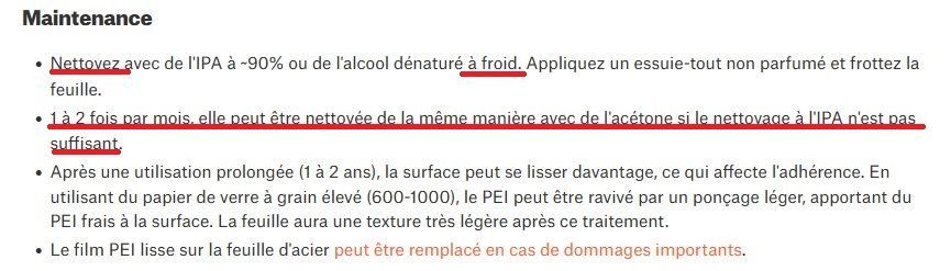

fran6p Posté(e) Septembre 18, 2021 Partager Posté(e) Septembre 18, 2021 il y a 56 minutes, MrMagounet a dit : L'acétone et a éviter sur les Bed et encore plus le PEI sa détruit tout. Pas tout à fait. L'acétone permet de régénérer un PEI lisse. Prusa (le fabricant, Josef donc) le précise dans une de ses pages dans leur base de connaissances. extrait : Là où il ne faut JAMAIS utiliser d'acétone c'est sur les PEI texturés. Quand on imprime du PETG sur une feuille de PEI, pour éviter qu'il accroche trop et rende son retrait difficle, on utilise une fine couche de colle bâton qui ne sert pas à améliorer l'accroche dans ce cas mais à réaliser une couche de séparation (là encore, je n'invente rien: base de connaissances de Prusa, sa lecture est très instructive). 1 Lien vers le commentaire Partager sur d’autres sites More sharing options...
MrMagounet Posté(e) Septembre 18, 2021 Partager Posté(e) Septembre 18, 2021 Il y a 1 heure, fran6p a dit : Pas tout à fait. L'acétone permet de régénérer un PEI lisse. Prusa (le fabricant, Josef donc) le précise dans une de ses pages dans leur base de connaissances. extrait : Là où il ne faut JAMAIS utiliser d'acétone c'est sur les PEI texturés. Quand on imprime du PETG sur une feuille de PEI, pour éviter qu'il accroche trop et rende son retrait difficile, on utilise une fine couche de colle bâton qui ne sert pas à améliorer l'accroche dans ce cas mais à réaliser une couche de séparation (là encore, je n'invente rien: base de connaissances de Prusa, sa lecture est très instructive). Perso j'ai une connaissance qui a user de l'acétone sur une feuille PEI quand j'ai vue le résultat de son PEI, mais tu as probablement raison dans certain cas il peut y avoir utilité . perso moi jamais je ne l'utiliserais, après perso j'ai aucun soucis avec mes PEI nettoyer a IPA que j'utilise depuis plus de 10 mois, et j'ai aucun soucis a décoler le PETG avec ma méthode. Mais merci de L'info @fran6p il est toujours utile d'avoir ce genre d'échange Lien vers le commentaire Partager sur d’autres sites More sharing options...

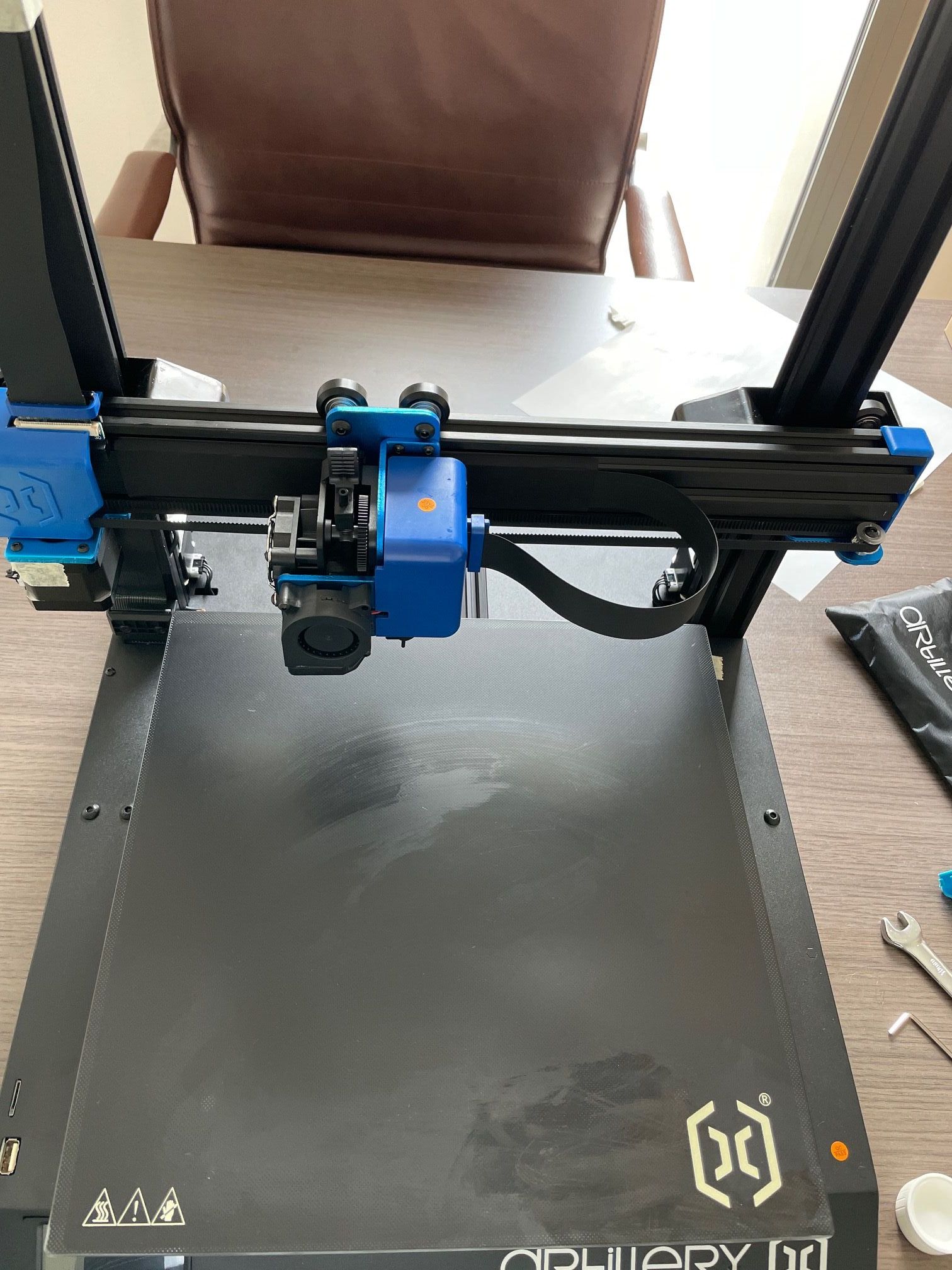

aifol Posté(e) Septembre 18, 2021 Partager Posté(e) Septembre 18, 2021 Chauffer le plateau au max et gratter avec une spatule très bien aiguisée avec le PLA ça marche bien, le PETG ça devrait le faire quand même. Quant au plateau qui "fond" j'ai le souvenir de gros doutes la première fois que j'ai nettoyé le plateau à l'IPA de ma X1 et de ma SR, j'avais aussi l'impression que ça le bouffait avec ces traces bien mattes et le chiffon qui accroche. J'avais vite arrêté pour vérifier sur le net que je n'avais pas fait une connerie mais rien de concluant, alors puisque le mal était possiblement déjà fait j'ai continué à bien frotter et au final les plateaux est devenu tout beaux. Lien vers le commentaire Partager sur d’autres sites More sharing options...

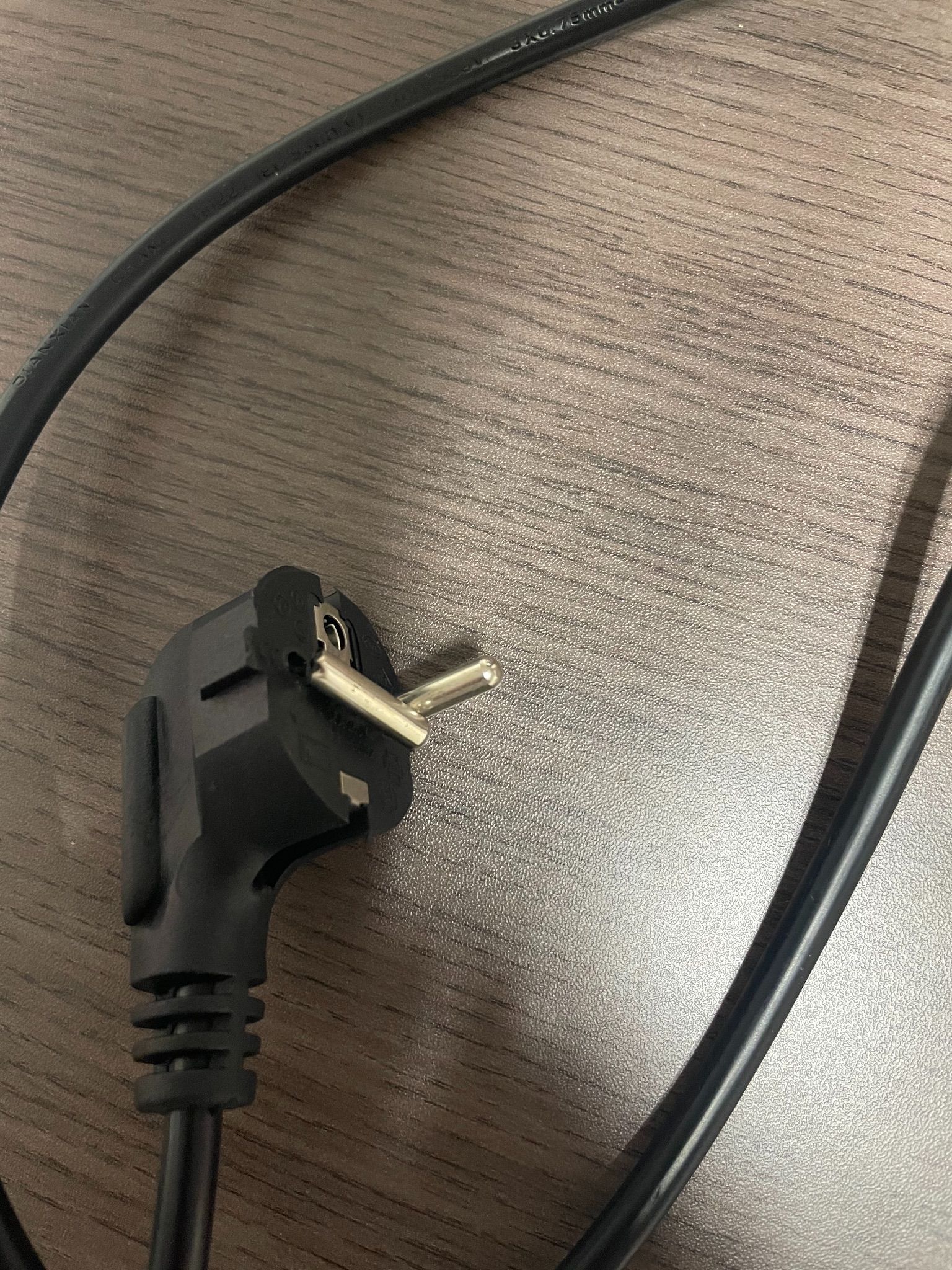

DakFire Posté(e) Septembre 18, 2021 Auteur Partager Posté(e) Septembre 18, 2021 (modifié) Mise à jour j’ai enlever cette pellicule molle en terminant de l’enlever a lipa. j’ai lancer un print je n’est pas eu de soucis pour le bed leveling, ca a l’air d’accrocher par contre mon câble d’alimentation heureusement que j’en avais 1 similaire ... regarder sont état Mise à jour le print c’est bien passer Par contre le bouton On/Off ne marche cela reste constamment allumer Modifié (le) Septembre 18, 2021 par DakFire Lien vers le commentaire Partager sur d’autres sites More sharing options...
