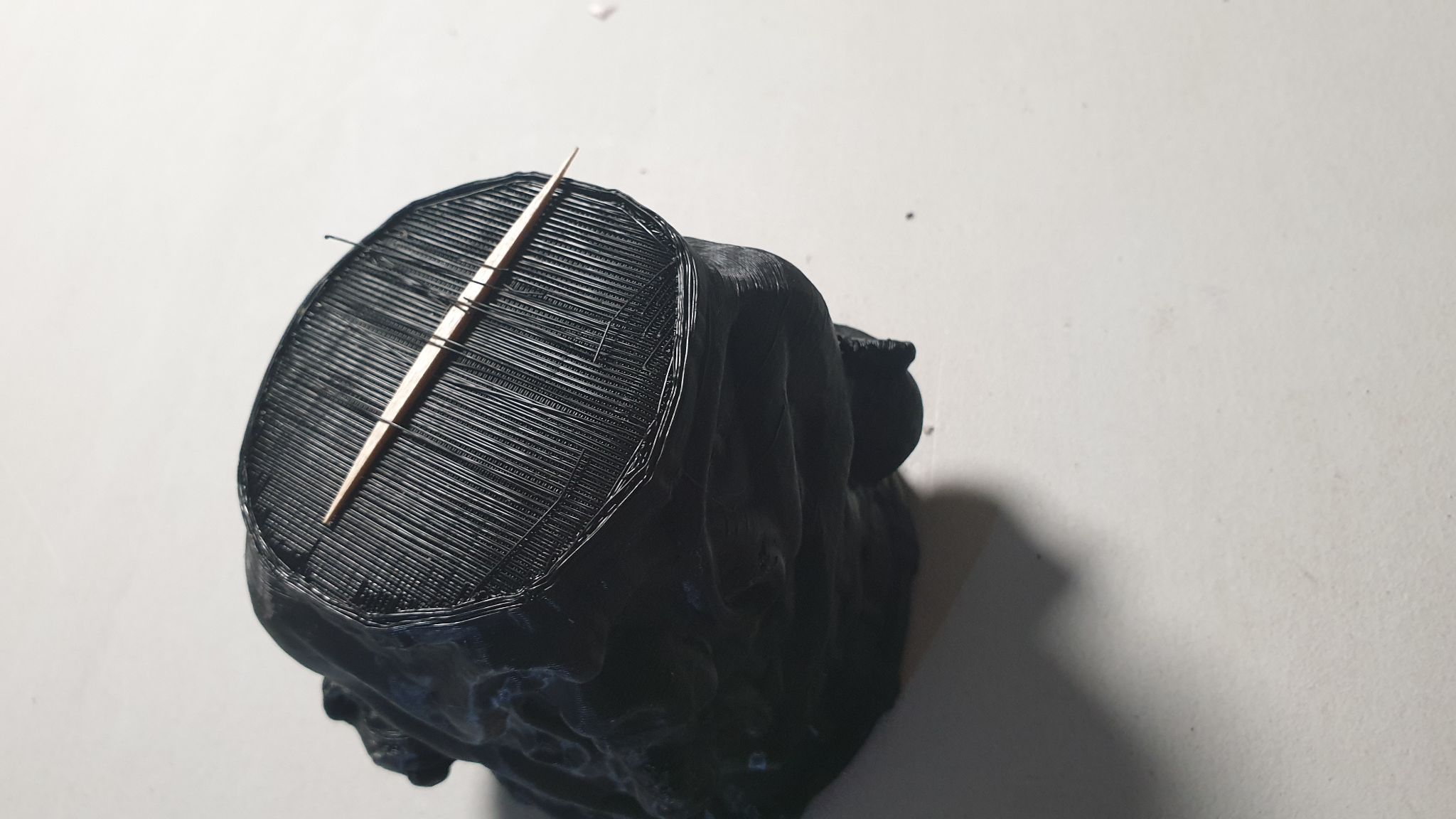

Bj, quand j'imprime une tasse ( exemple) , j'ai le 'cul' de la tasse qui est avec des fils apparent que je peux enlever (1 ou 2eme couche ) après j'ai toujours les fil apparent mais +- solide
par contre le fond de ma tasse ( intérieure) elle est lisse , ainsi que le reste. Est il possible via cura de lui mettre quel paramètre pour que l'arrière de la tasse soit lisse.

A première vue lecture ça ressemble à une buse un poil trop haute.

Bj, voici l'arrière d'un modèle , j'y ai placé un cure dent , et j'ai déjà enleveé une couche de file
Je confirme la première lecture 🙂 , la première couche n'est pas assez écrasée, c'est un miracle que la pièce ai tenu jusqu'au bout.
Il faut régler le plateau correctement.
BJ, j'avais aussi un jeu  important sur le chariot de la buse ( la ou il y a 3 roulettes ) , je n'avais pas remarquer qu'une avait la possibilité de régler le jeu. Voila c'est fait. Maintenant j'ai relancé une impression , on verra .
Juste une question : le fond de la tasse en complètement plat ? Ou comme sur une vraie avec juste le tour qui repose sur la table ?
Si c'est comme une vraie, c'est qu'il te faut des supports pour faire le fond ou avoir des paramètres de pont nickels ! Ce qui expliquerait l'impression que tu imprimes trop haut comme dit avant.

bj , effectivement il y a un pt rebord , qui lui touche la table , et le fond ne touche pas , je dirais épaisseur de 1a2 mml rebord. qui lui est structuré suivant le modèle de la tasse.
sur un autre modele ,je dois revoir mes soutient , car il il sont dur a enlever.
