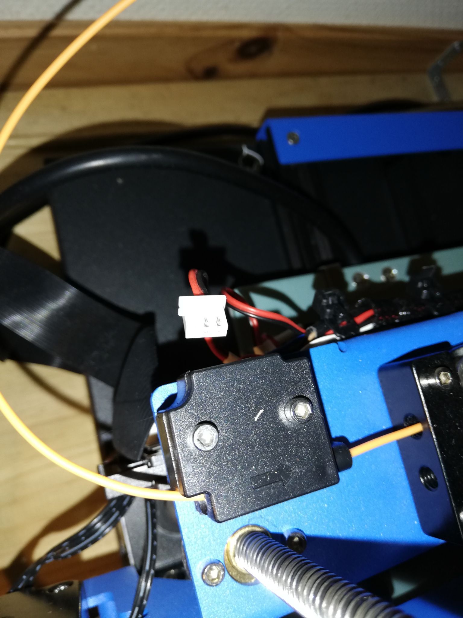

pierre8 Posté(e) Septembre 19, 2021 Partager Posté(e) Septembre 19, 2021 bonjours à tous et toutes, j'ai un problème mon imprimante anet et5x et du filament TPU. heureusement l'anet et5x est prévu pour avoir un extrudeur spécial TPU, mais le problème est ailleurs, j'avais déjà imprimé du TPU auparavant et tout c'est bien passé jusqu'à que ce matin je décide de vider ma carte SD pour faire de la place et quand je lance le programme, l'affichage me lance sur pause sans aucune raison apparente puis me dit "charger" ? si c'est du filament dont elle parle, j'ai déjà chargé mon filament deux fois au cas ou je l'aurais mal fait !? mais rien a faire toujours le même scénario se répète ! là je sèche ! auriez vous une idée ? Lien vers le commentaire Partager sur d’autres sites More sharing options...

Savate Posté(e) Septembre 20, 2021 Partager Posté(e) Septembre 20, 2021 @pierre8 Est-ce que tu as un capteur de fin de filament ? si oui essaye de mettre un bout de pla dedans pour voir si ça change quelque chose (au cas ou le tpu serai un peu plus fin et ne ferait pas toujours contact). Lien vers le commentaire Partager sur d’autres sites More sharing options...
pierre8 Posté(e) Septembre 21, 2021 Auteur Partager Posté(e) Septembre 21, 2021 Il y a 19 heures, Savate a dit : @pierre8 Est-ce que tu as un capteur de fin de filament ? si oui essaye de mettre un bout de pla dedans pour voir si ça change quelque chose (au cas ou le tpu serai un peu plus fin et ne ferait pas toujours contact). bonjour savate, normalement oui, bien que je ne sache pas trop ou il se trouve ? se doit être dans l'extrudeur. je vais faire l'éssai, ça à l'air logique en effet ^^ merci Il y a 2 heures, pierre8 a dit : bonjour savate, normalement oui, bien que je ne sache pas trop ou il se trouve ? se doit être dans l'extrudeur. je vais faire l'éssai, ça à l'air logique en effet ^^ merci alors effectivement j'ai un détecteur de filament, je me souviens que la machine m'avait averti de charger un filament qui arrivait en fin de course, j'ai donc essayé avec du PLA et l'impression c'est lancée sans problème, juste que je ne sais pas ou il se trouve ? et si je peu le "shunter" ? et si oui, comment dois-je mis prendre ? merci d'avance ^^ Lien vers le commentaire Partager sur d’autres sites More sharing options...

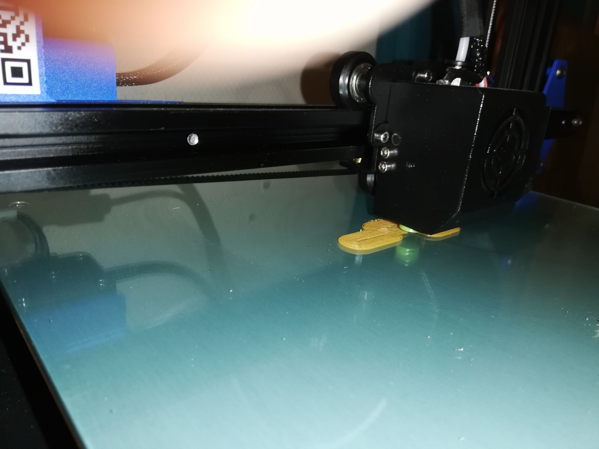

pierre8 Posté(e) Septembre 22, 2021 Auteur Partager Posté(e) Septembre 22, 2021 Hello les amis ^^ j'ai trouvé une solution pour empêcher mon anet et5x de se mettre en pause toute seule à cause du filament ; j'ai tout simplement débranché le connecteur du détecteur de filament afin que celui-ci ne m"embête plus. problème résolu, j'ai pu imprimer ma pièce en TPU ^^ Lien vers le commentaire Partager sur d’autres sites More sharing options...
