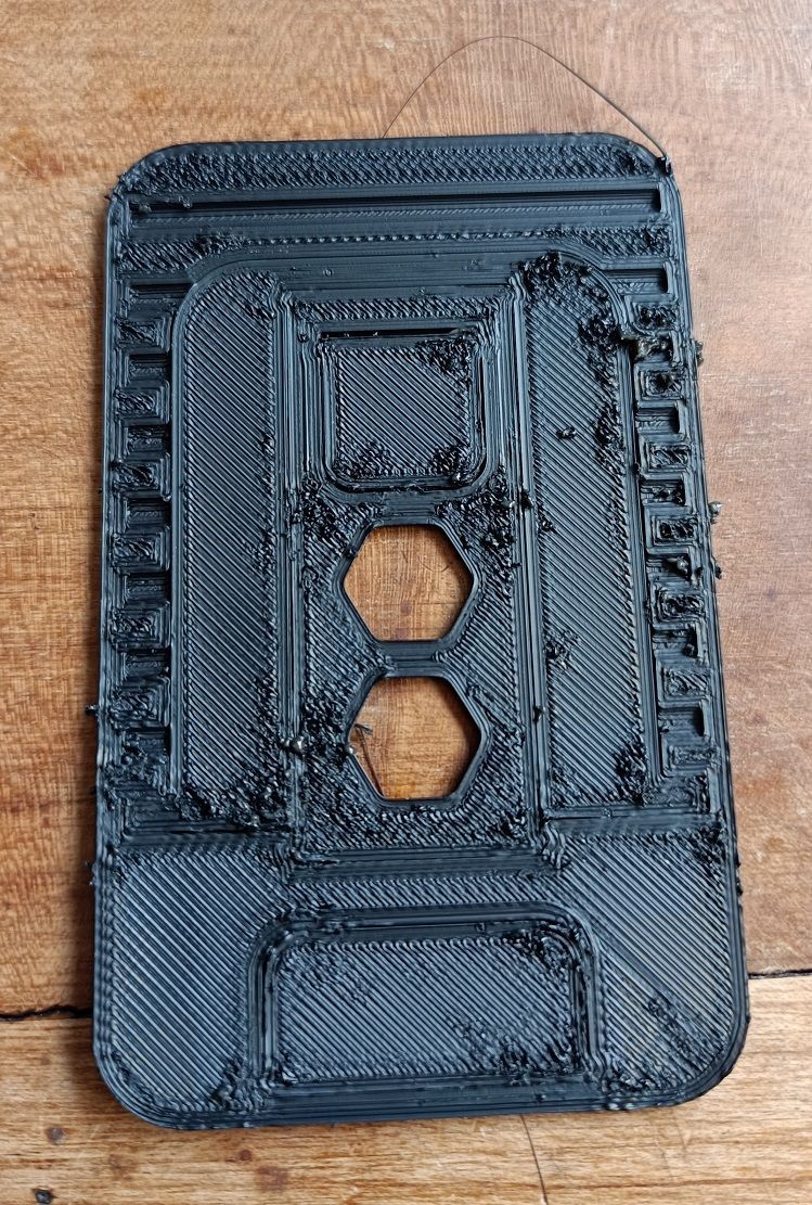

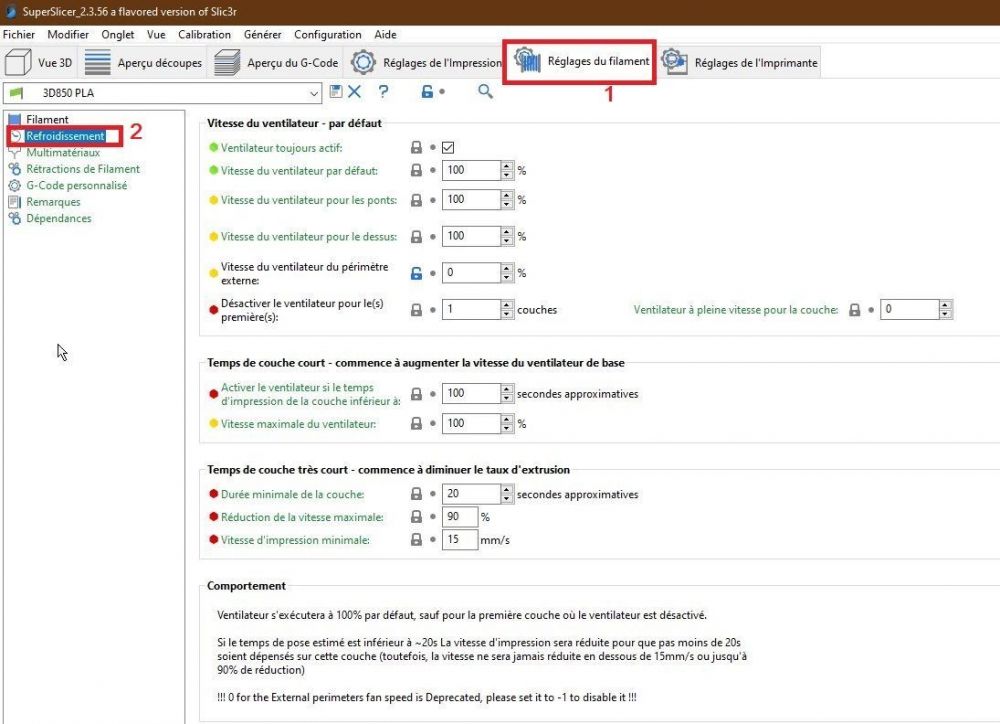

Spid Posté(e) Septembre 21, 2021 Posté(e) Septembre 21, 2021 (modifié) Bonjour, j’essaie d'imprimer un objet plat avec un filament ASA, je n'ai pas eu de problème avec du PLA ou PETG, par contre l'ASA me fait (ou me fout) des (les) "boules" J'ai cherché sur le forum avant de poster, mais pas trouvé de réponse .. Voilà ce que ça donne, (j'ai stoppé en cours) pas beau Voilà Le filament, j'ai une buse 0,40 en acier. Je vous joint le STL .. Si vous avez des conseils, étant débutant de chez débutant .. ASA-NATH-phone_stand.stl Modifié (le) Septembre 21, 2021 par Spid

Savate Posté(e) Septembre 21, 2021 Posté(e) Septembre 21, 2021 à l’instant, Spid a dit : Normalement oui (Artillery Sidewinder X1) Donc non . 245° avec le heatbreak d'origine de la X1 : le ptfe ne devrait pas tenir très longtemps (il faudra passer à un heatbreak full metal ou en bi metal) Quelle rétractation ? Quel refroidissement ? Je ne connais pas l'asa, mais avec l'abs, le refroidissement (ou plutôt le non refroidissement) est critique ... Est-ce que ta pièce est pleine de courants d'air ?
Spid Posté(e) Septembre 21, 2021 Auteur Posté(e) Septembre 21, 2021 (modifié) il y a 4 minutes, Savate a dit : 245° avec le heatbreak d'origine de la X1 : le ptfe ne devrait pas tenir très longtemps (il faudra passer à un heatbreak full metal ou en bi metal) En Français ? Pour le Full métal, c'est fait. Après l'avoir démontée 4 fois, je pense la démonter et remonter dans le noir les yeux fermés Citation Est-ce que ta pièce est pleine de courants d'air ? Non c'est fermé, mais aéré quand même, pièce à 21° il y a 7 minutes, Savate a dit : mais avec l'abs, le refroidissement (ou plutôt le non refroidissement) est critique ... Oui, je pense que tu as raison, peux-tu me dire où je règle ça et à quelles valeurs ? Modifié (le) Septembre 21, 2021 par Spid

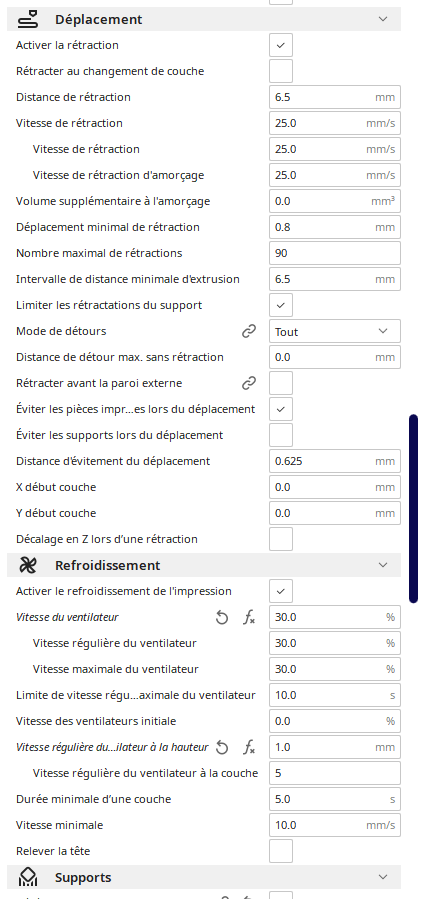

Savate Posté(e) Septembre 21, 2021 Posté(e) Septembre 21, 2021 (modifié) il y a 7 minutes, Spid a dit : n Français ? Pour le Full métal, c'est fait. Que sans "brise chaleur entièrement métallique" (putain ils sont fort en raccourcis ces english) la tête ne résistera pas longtemps. Si tu l'as déjà changé plus de problème de ce côté là 21° ça ne fait pas beaucoup (pour de l'ABS en tout cas) Mais comme ta pièce n'a pas l'air trop grande ça peut passer. Reste la rétractation et le refroidissement (paramètres renseignés dans cura) Refroidissement : dans la section refroidissement de cura Exemple de config (abs), attention ma rétractation est pour un extrudeur bowden, pour la X1 ce ne doit pas être plus de 3mm Modifié (le) Septembre 21, 2021 par Savate 1

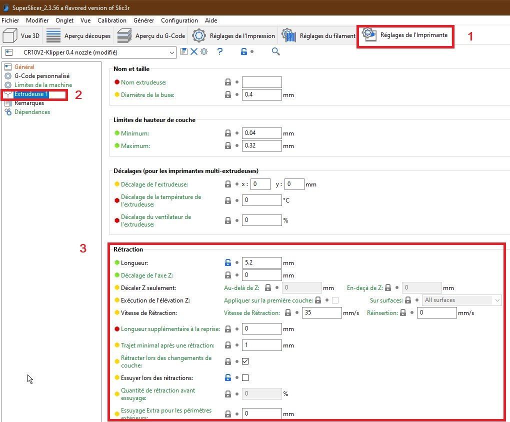

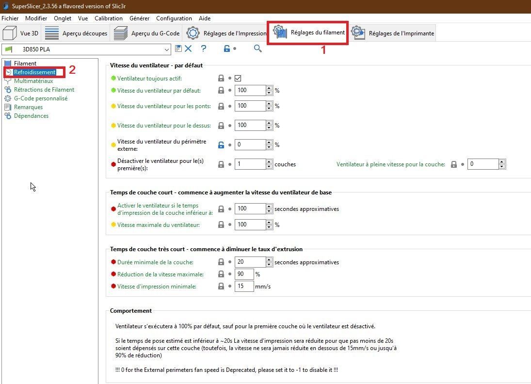

fran6p Posté(e) Septembre 21, 2021 Posté(e) Septembre 21, 2021 (modifié) @Spid Avec le trancheur Superslicer, le refroidissement se trouve dans les «réglages du filament» : La rétraction, dans «réglages de l'imprimante» : Modifié (le) Septembre 21, 2021 par fran6p 2

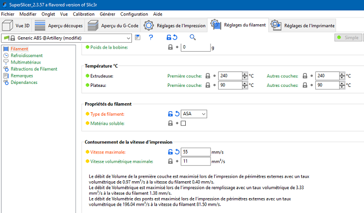

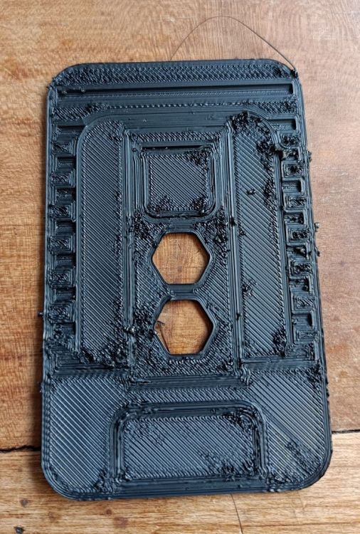

Spid Posté(e) Septembre 26, 2021 Auteur Posté(e) Septembre 26, 2021 (modifié) SAlut, petit retour, j'ai mis plus de temps que prévu, mais grâce à vos précieux conseils, j'ai finalement réussi à faire ma petite impression de test en ASA avec la Sidewinder X1 Ce n'est pas encore top, mais sera suffisant pour ce test. Encore merci à tous pour l'aide, même si je n'ai pas encore tout compris, mais j'avance 240°/90° Rétractations et refroidissement comme préconisés, et ajusté avec vos données, buse acier et Extrudeur full Métal. PS : Le forum déconne, j'essayerai de mettre les photos plus tard .... Y'a encore MG qui mets les doigts dedans Modifié (le) Septembre 26, 2021 par Spid 1
