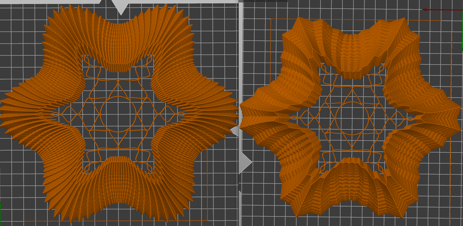

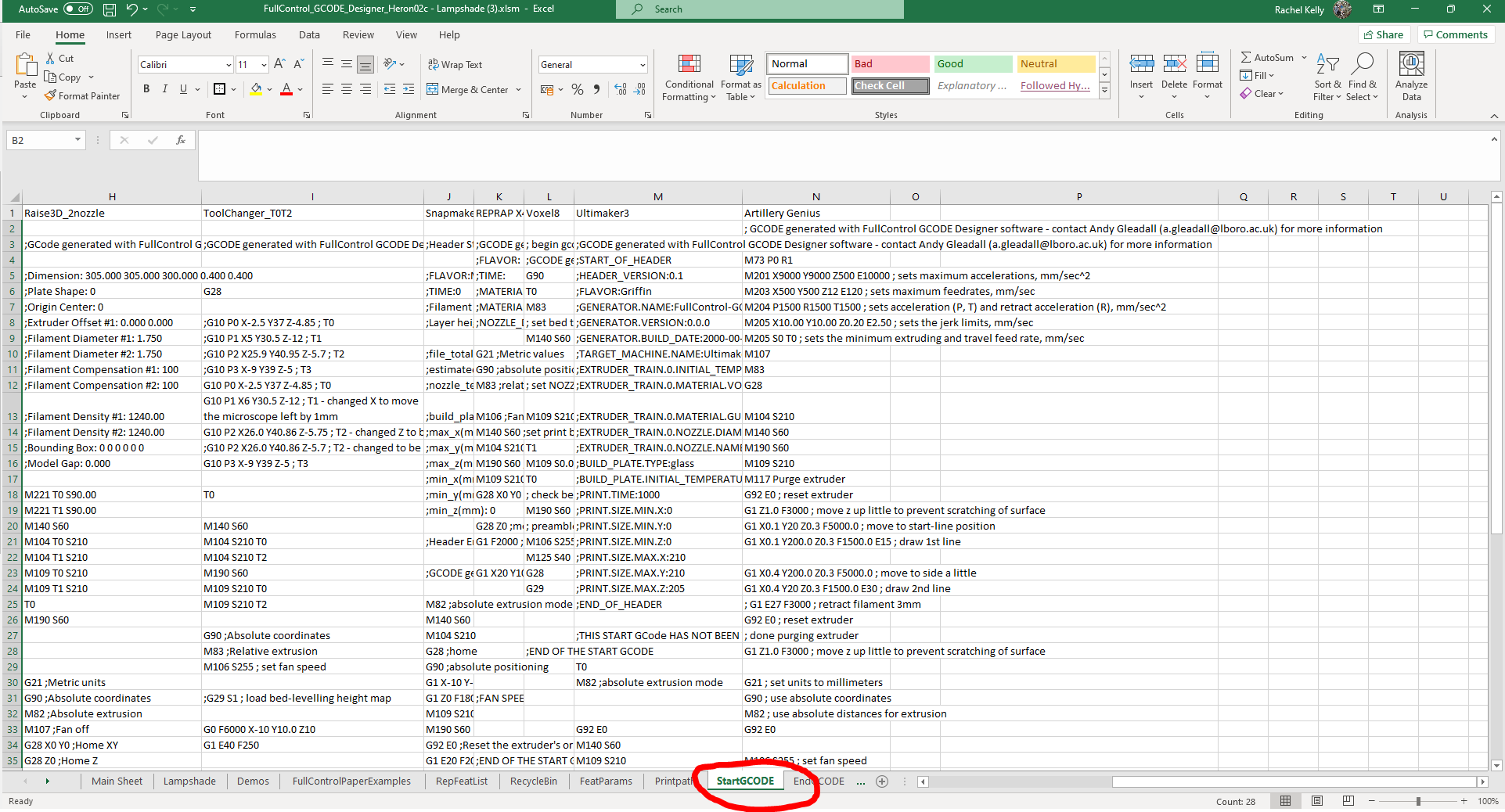

jcjames_13009 Posté(e) Septembre 21, 2021 Posté(e) Septembre 21, 2021 Bonjour En furetant sur le net et plus particulièrement sur le site instructables je suis tombé la dessus https://www.instructables.com/3D-Printing-Lampshades-With-Full-Control-Gcode/ L'idée est d'utiliser un outil (basé sur Excel) pour générer un fichier gcode et pouvoir imprimer des structures (complexes ?) non réalisables avec un logiciel de modélisation et un slicer standard Le logiciel est open source et gratuit. Tous les détails (dans la langue de Shakespeare ) sont là -> https://fullcontrolgcode.com/ J'imagine qu'il doit y avoir pas mal de choses à rajouter dans le gcode avant de l'envoyer à nos imprimantes et quid par exemple des impressions avec des couches non planes (Z qui varie en cours de route) Pas encore testé. Mais pourquoi pas... De quoi s'amuser et occuper de longues soirées en cette fin d'été et de changement d'heure prochain @+ JC 2 1 1
PPAC Posté(e) Septembre 21, 2021 Posté(e) Septembre 21, 2021 (modifié) Salutation ! Wahou utiliser un tableur pour générer du gcode c'est sympa ! J'ai hâte d'avoir une jour comme réponse a "tu utilise quoi comme trancheur ?" : "Aucun, je passe par un tableur avec FullControl GCode pour faire mon .gcode ...." et il nous passe le .xls pour avis sur un problème du genre "il doit y a voir un truc louche" dans ce tableau ... va falloir que je regarde de plus prés Modifié (le) Septembre 21, 2021 par PPAC
