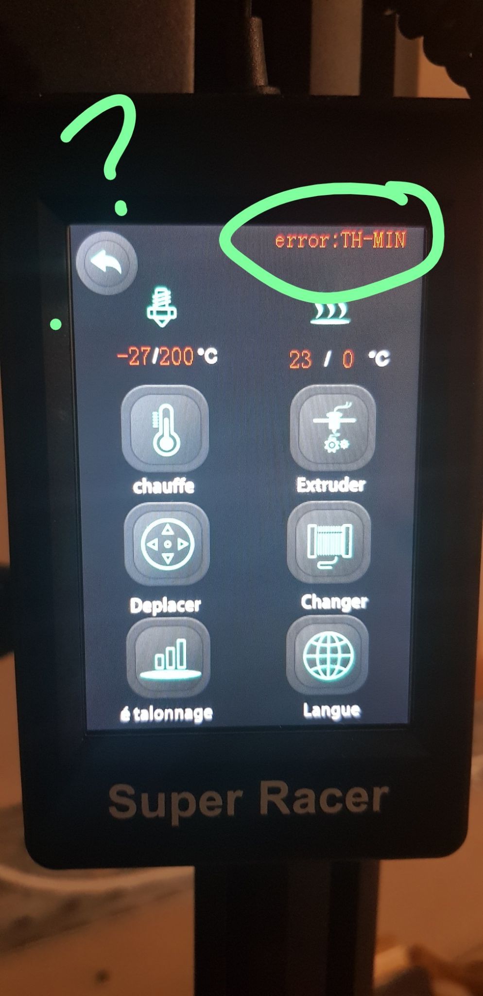

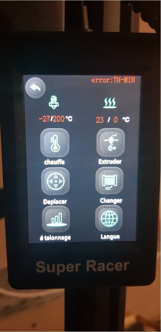

Je ne comprends pas le problème ça fait 3jours je suis dessus tout marchais très bien et du coup, une panne apparait :
error: th Min
Puis 2jours après jai tenter de changer mes fils et il apparait :
error: th Max
Je contacte Flsun rien intéressant service client mediocre ...
Et plus rien...😡😡😡😡

à l’instant, oney a dit :
jai tenter de changer mes fils et il apparait:
Alors commençons par le commencement :
-27 : ta sonde de température de la buse est débranchée, un fil est cassé ou elle n'est pas correctement paramétrée (si tu as changé de firmware)
Quand tu dis j'ai tenté de changer mes fils : ça veut dire quoi exactement ?

Salutation !
Bienvenue sur le forum !
Ce que je trouve louche c'est de passer de l'erreur  "Min Temp" a du  "Max temp" de temps en temps ...
dans un cas : min temp c'est généralement comme le dit Savate, un câble sectionné ou un connecteur débranché (d'où le -27°C)
et dans l'autre cas (Max temp) c'est un cours circuit entre les deux câbles ...
Donc vérifier la vis de tenus des fils de la sonde thermique sur le bloc de chauffe si elle n'a pas était trop serré et a écrasé les fils et les a partiellement sectionné et après les met en court circuit ?

il y a 6 minutes, PPAC a dit :
Donc vérifier la vis de tenus des fils de la sonde thermique sur le bloc de chauffe si elle pas était trop serré et écrasé les fils et les a partiellement sectionné et après les met en court circuit ?
Sur la FLSUN QQS c'est une sonde "bâton" qui s'insère dans le bloc de chauffe, pas de risque d'écraser/sectionner les câbles en serrant trop fort. Je ne sais pas si c'est le même type de sonde sur la SR.
Par contre sectionner les câbles de la sonde (pliure, arrachement) est toujours possible il ne sont pas bien épais les bestiaux.

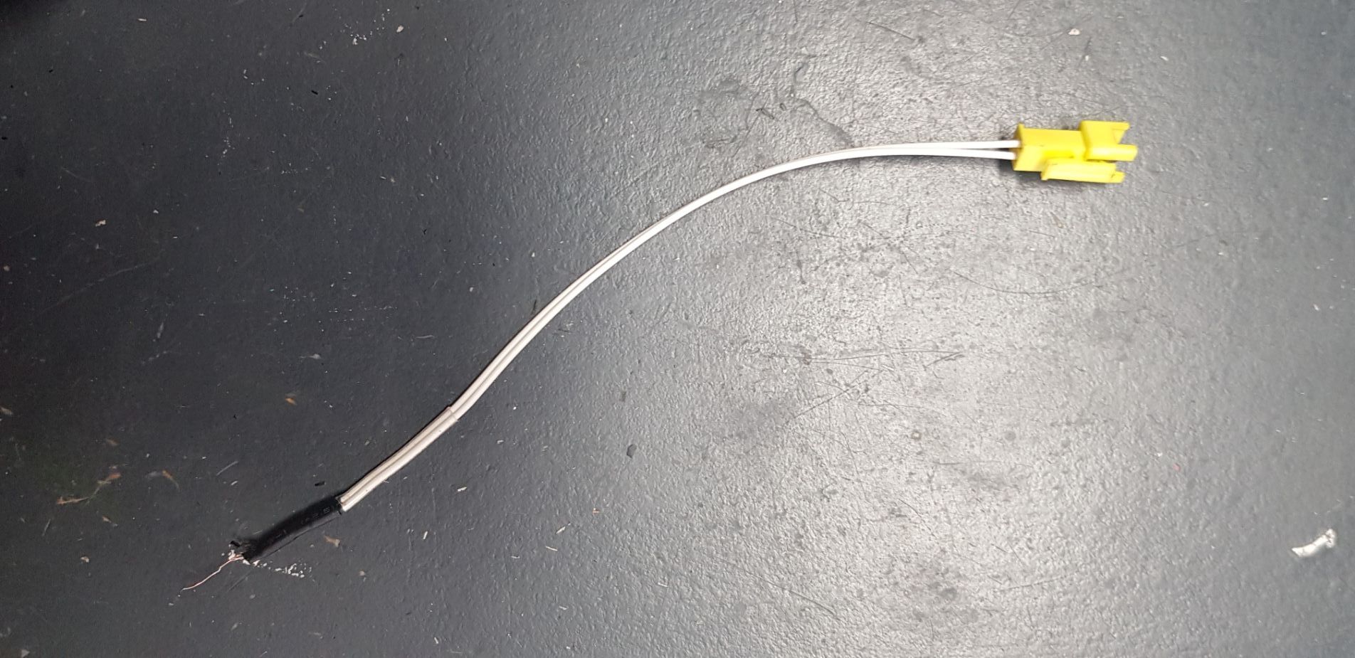

Alors salut je bloque sur une FLsun SR et pourtant tt ce passait très bien entre nous deux mais du jour au lendemain ma petite à claquer...que voulez-vous savoir d'autre???,

tt a fait je pense que j'ai trop forcer ....mince merci du conseil👍
Effectivement mon capteur chauffe est casser et les dux sont casser (ce n'est pas très solide didonccc)es ce que je peux malgré la casse le poser dans son axe ???jai vu que ça marchait sur d'autre modèles....

Il y a 9 heures, oney a dit :
est-ce que je peux malgré la casse le poser dans son axe ??? j'ai vu que ça marchait sur d'autres modèles....
Ça m'étonnerait que cela fonctionne. Si tu as un multimètre et que tu mesures la résistance, tu devrais obtenir une résistance infinie, signe que la capsule de verre est rompue (et donc la thermistance également 😉 ).
Pour que ton imprimante refonctionne, tu dois la remplacer par une neuve et éviter au remontage de la détériorer à nouveau.

Il y a 10 heures, oney a dit :
Comment est-ce que tu a fait pour casser cette sonde, une fois qu'elle est en place, elle n'est jamais (rarement) touchée ou déplacée.
Est-ce que la thermistance est en bon état ? (c'est la cartouche de chauffe qui est juste à côté de la sonde de température sur le bloc de chauffe)
Si c'est comme dans la QQS FLSun à du livrer une thermistance et une cartouche de chauffe de rechange.

Le 24/09/2021 at 17:37, Savate a dit :
HA OUI,je test pas dit......😁
les deux sont cassé.....😐

il y a 18 minutes, oney a dit :
ça tombe bien, ils fournissent une thermistance et une cartouche de chauffe de rechange avec l'imprimante ... 🙂
Mais c'est fragile ces bêtes là, il faut les manier avec douceur.
