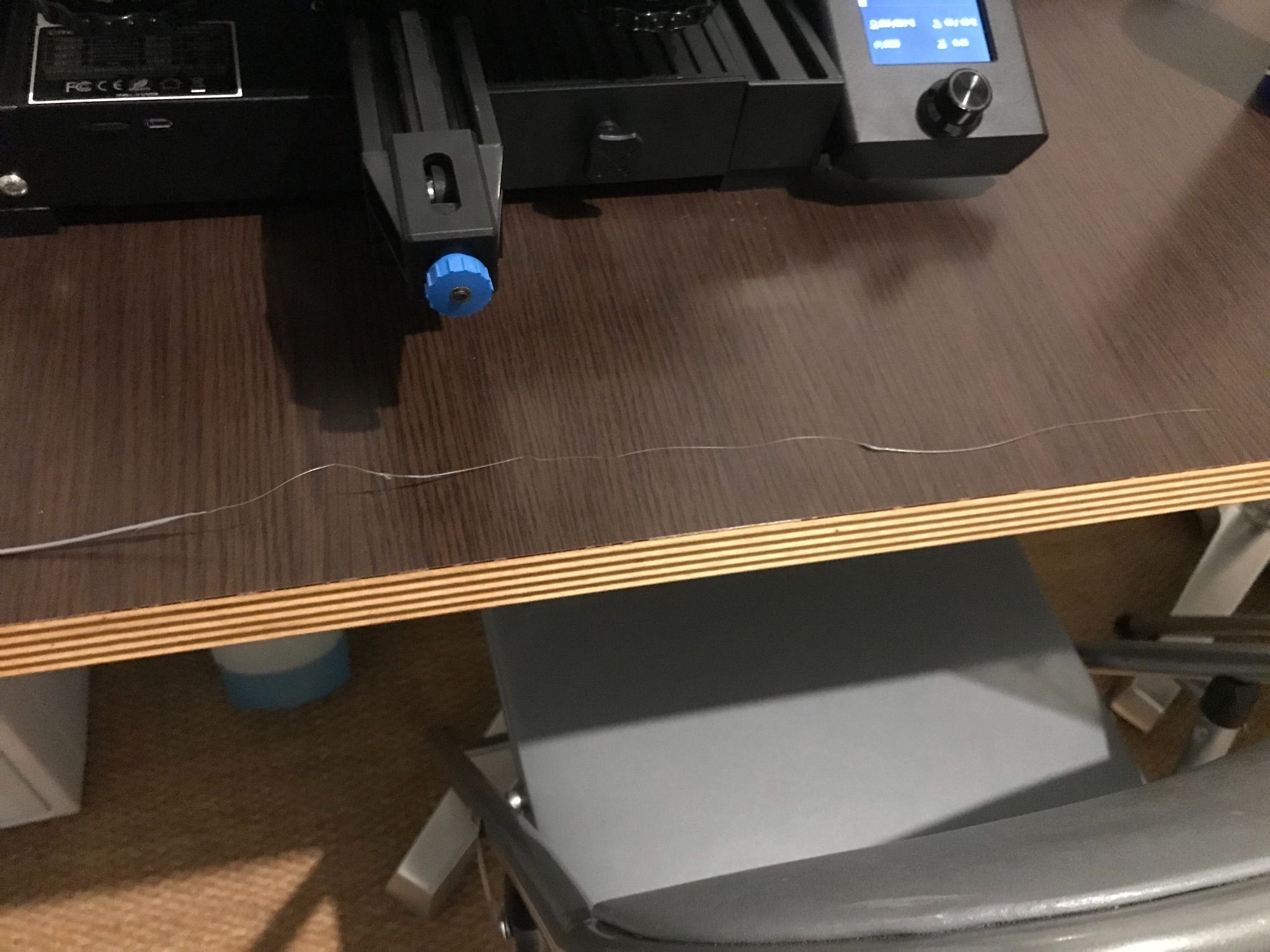

Kinnison27 Posté(e) Septembre 24, 2021 Auteur Partager Posté(e) Septembre 24, 2021 Il y a 3 heures, Savate a dit : tu as demandé quelle distance d'extrusion ? et combien de fois ? il faut du temps la première fois pour charger le filament donc il faut faire plusieurs demandes d'extrusion sur l'imprimante Ton filament à l'air 'normal' de ce que j'en vois (pas grand chose, mais vaguement) Tu as bien enfoncé le tube ptfe (le tuyau blanc) dans la tête d'impression et il ne bouge pas ? Du coup j’ai refait des test, avec des distances d’extrusion différentes (100,200,250), j’ai du le faire une bonne dizaine de fois et j’ai aussi testé avec des températures plus heure (210 et 220), j’ai même essayé de tourner la molette manuellement en chauffant (et cette fois j’ai réussi avec le disabled !) et dans tout les test y’a jamais rien qui est sorti de la buse… En sachant que quand je retire le fil il a la même tête que sur la photo à chaque fois, c’est à dire une partie fine bien fondue Le tube ptfe est bien enfoncé et en ce qui concerne l’emplacement du support de bobine, j’avais juste suivi à la lettre la vidéo tuto de montage ^^, mais je le bougerais en effet de l’autre côté Lien vers le commentaire Partager sur d’autres sites More sharing options...

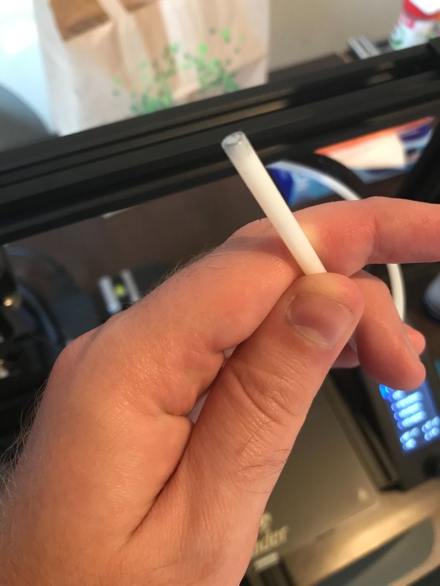

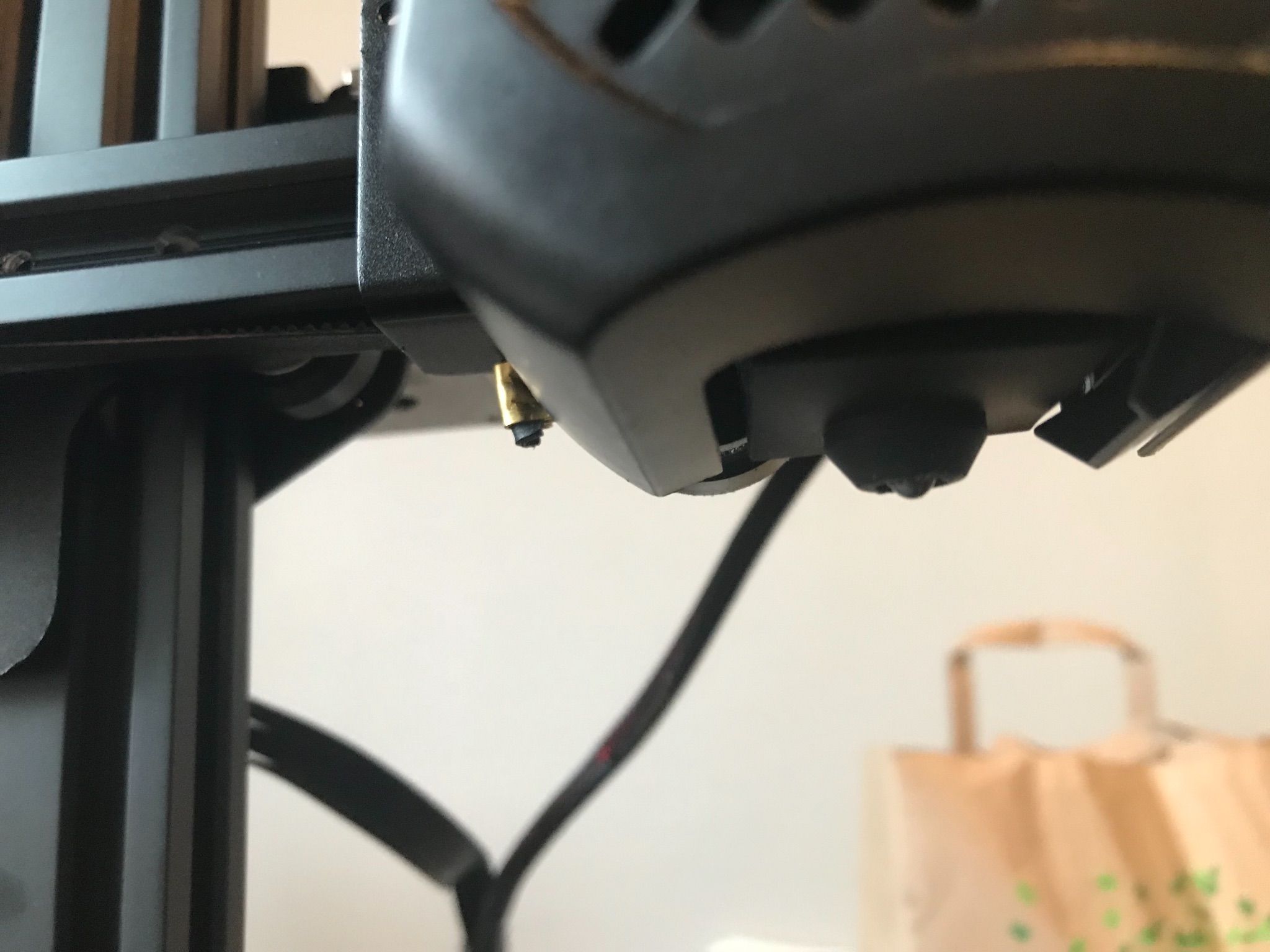

Titi78 Posté(e) Septembre 25, 2021 Partager Posté(e) Septembre 25, 2021 (modifié) Moi ce qui me choque sur les photos c'est que le tube ptfe semble être plié en 2 au million au lieu de faire une grande boucle . Si le tube est pincé ou déformé le filament ne peut plus passer Édition Jai pas les yeux en face des trous ce matin.. en regardant les 2 photos ça semble correct Il faudrait démonter la tête et vérifier que le tube n'est pas écrasé et que la buse est bien perçee . J'ai vue de mes yeux une imprimante neuve avec le tube ptfe coupé à la pince coupante et la buse bouchée par le forêt de 0.4 cassé dedans Modifié (le) Septembre 25, 2021 par Titi78 Lien vers le commentaire Partager sur d’autres sites More sharing options...

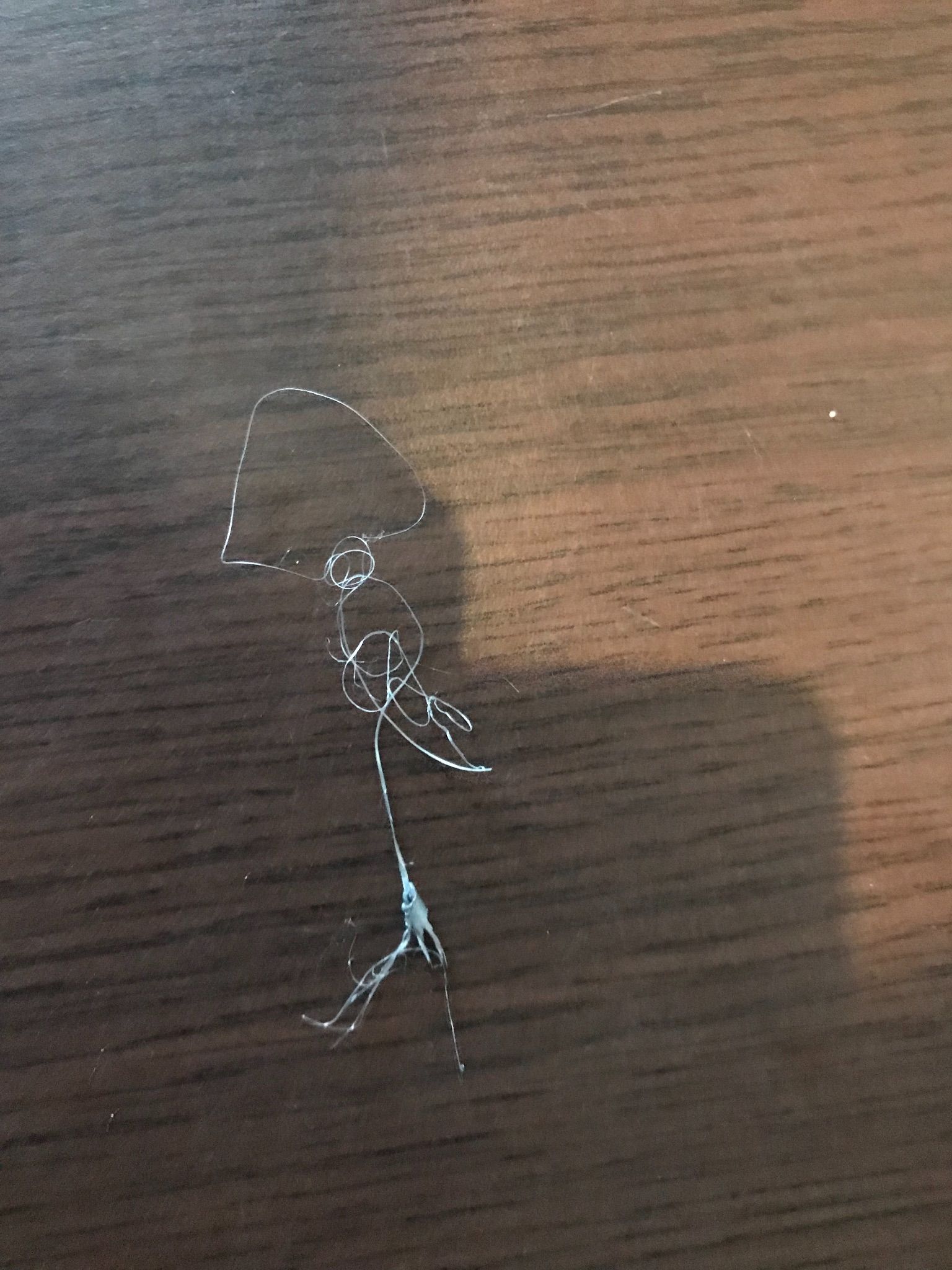

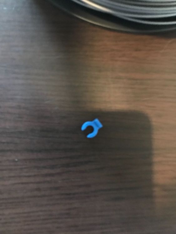

Kinnison27 Posté(e) Septembre 25, 2021 Auteur Partager Posté(e) Septembre 25, 2021 Ok je vais tenter de le chauffer mais faut déjà que je débloque la bague du bloc, c’est un peu mal pensé ce côté là Ha, je viens de sortir ça du tube ptfe côté tête d’impression, mais comment ça se fait que pour une première utilisation ça puisse autant bloqué ? Et le tube est coupé comme ça Lien vers le commentaire Partager sur d’autres sites More sharing options...
Savate Posté(e) Septembre 25, 2021 Partager Posté(e) Septembre 25, 2021 (modifié) il y a 12 minutes, Kinnison27 a dit : mais faut déjà que je débloque la bague du bloc qu'est-ce que tu appelles la bague du bloc et qui serait si compliqué à sortir ? et comment as tu réussi ) sortir quelque chose du ptfe que tu n'arrives pas à sortir ?? ce ne serait pas plutôt de la buse que c'est sorti ? Modifié (le) Septembre 25, 2021 par Savate Lien vers le commentaire Partager sur d’autres sites More sharing options...

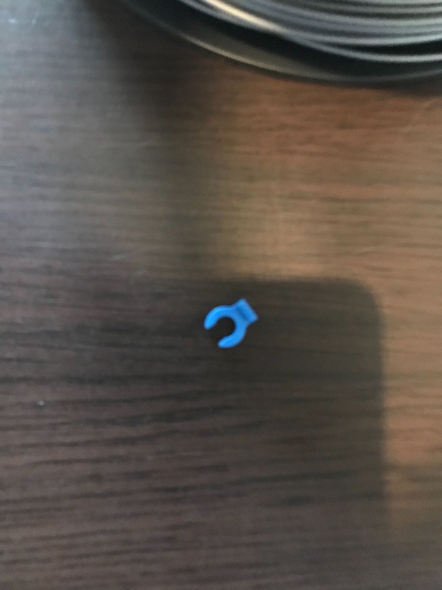

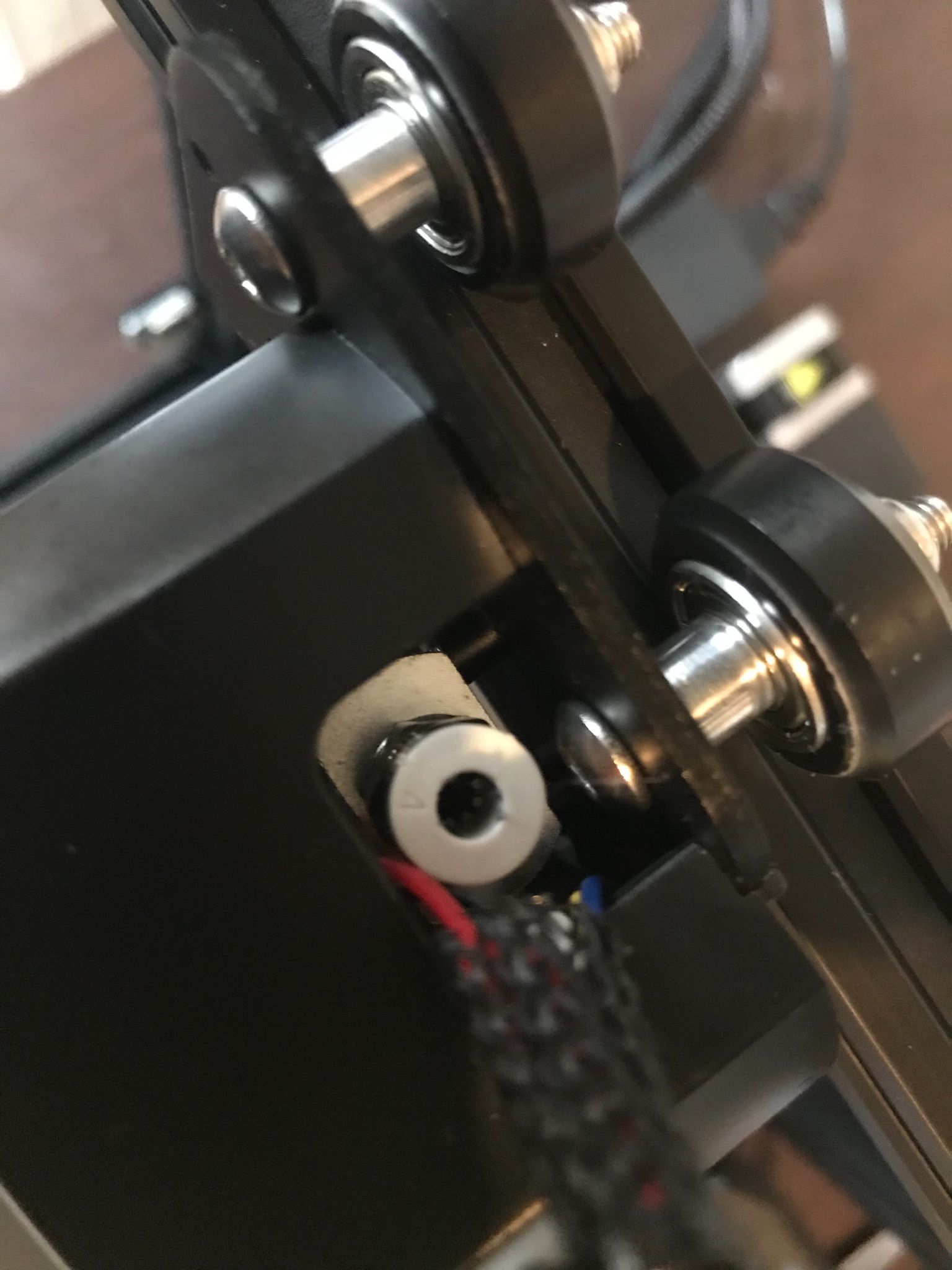

Kinnison27 Posté(e) Septembre 25, 2021 Auteur Partager Posté(e) Septembre 25, 2021 La bague du tube ptfe était tombé dans le bloc (images en pièce jointe), mais vu que c’est un bloc qui est totalement fermé, quand elle tombe dedans c’est un enfer pour la retirer… Non non je confirme bien que l’image du filament fondu que j’ai envoyé plus haut venait du tube tpfe côté tête d’impression, la j’ai réussi à le sortir grâce à l’instrument de nettoyage livré avec la machine, mais y’a un autre problème, quand je passe l’aiguille dans la tête d’impression (vers la buse), elle ressort pas complètement donc je dois en conclure que c’est bouché là aussi ? Enfin nan c’est étrange y’a pas de résidu sur l’aiguille quand je la rentre vers la buse, même chauffé a 200 Lien vers le commentaire Partager sur d’autres sites More sharing options...
Idealnight Posté(e) Septembre 25, 2021 Partager Posté(e) Septembre 25, 2021 tu as du avoir un beau colmatage, a ta place je mettrai toute la tête a nue afin de bien tout nettoyer. Une fois démonté, tu peux utiliser un décapeur thermique ou un sèche cheveux afin d'enlever tous les résidus. Une fois tout propre, on remonte le tout en suivant la Titi's procédure. Il faut toujours tout vérifier quand on reçoit l'imprimante même ce qui est monté Lien vers le commentaire Partager sur d’autres sites More sharing options...
Kinnison27 Posté(e) Septembre 25, 2021 Auteur Partager Posté(e) Septembre 25, 2021 Yep je crois qu’en effet la chtite buse est bouchée, sympa pour une première utilisation de tout de suite commencé par le plus difficile Bon du coup je verrais plus tard et je vous tiendrais au jus ! Lien vers le commentaire Partager sur d’autres sites More sharing options...

Titi78 Posté(e) Septembre 25, 2021 Partager Posté(e) Septembre 25, 2021 Pour accéder à la tête il faut démonter le cache avec les ventilateurs Ensuite comme indiqué dans la titi's procédure si le tube ne viens pas il faut le débloquer côté extrudeur puis mettre en chauffe et dévisser le pneufit de la tête Je répète aussi qu'il faut faire attention aux câbles de la cartouche de chauffe et de la thermistance car si il touchent le bloc de chauffe c'est court circuit et carte griller. On peut se servir d'un sèche cheveux pour réchauffer le bloc de chauffe pour dévisser la buse. Cela évite de garder l'imprimante sous tension et permet de la débrancher Lien vers le commentaire Partager sur d’autres sites More sharing options...
