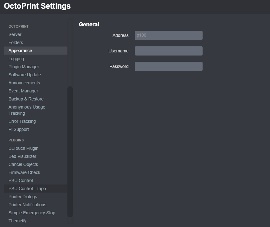

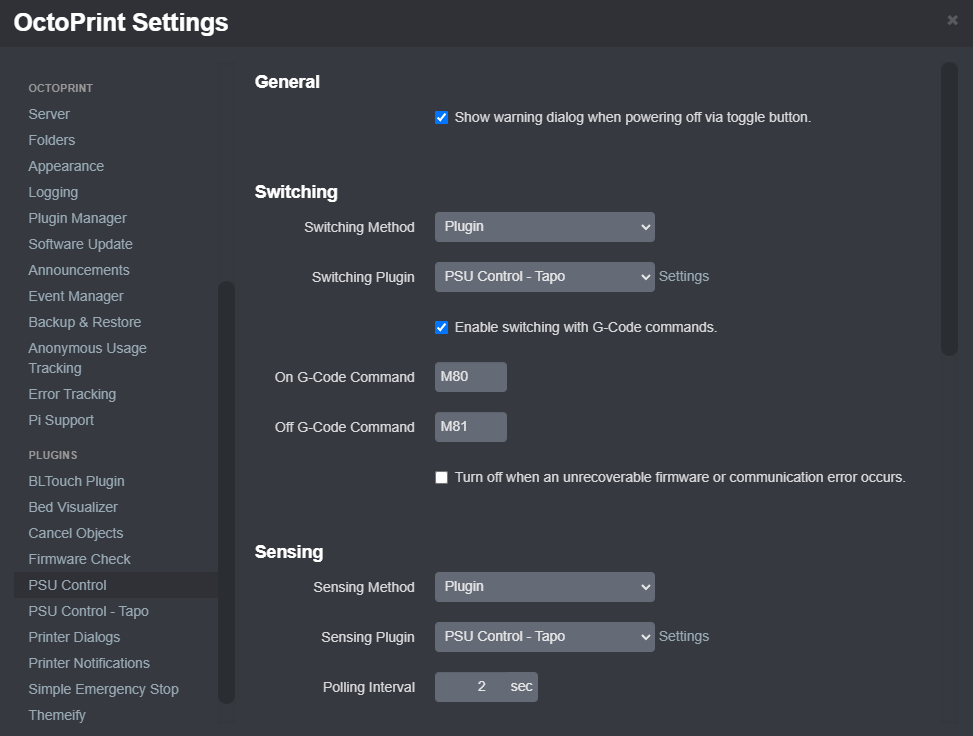

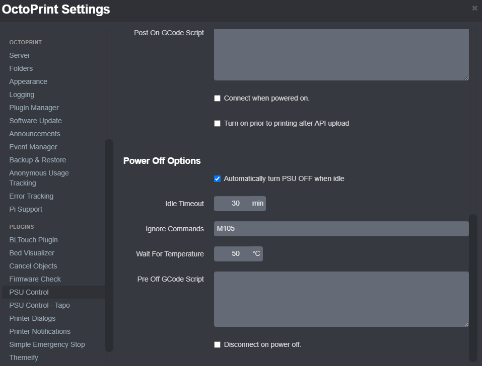

Bonjour a tous,
ayant le meme probleme avec ma prise TAPO P100 et TPLinkSmartPlug, j'ai trouvé une solution en utilisant le plugin PSU Control et le sub plugin PSU Control-Tapo (que vous trouverez dans le plugin manager de Octoprint)
En rentrant votre username et mot de passe definis avec l'application sur smartphone dans le plugin, vous pourrez commander la prise avec l'icone éclair.
Par contre je ne sais pas comment programmer l'arret apres impression automatique qui m'interesse beaucoup. Doit on rentrer du Gcode dans la partie Power Off Options du plugin ? et si oui, lequel ? (je n'ai pas beaucoup de notion de Gcode, désolé)
J'espère que cette info pourra aider ceux qui sont en galère avec cette prise connecté.
