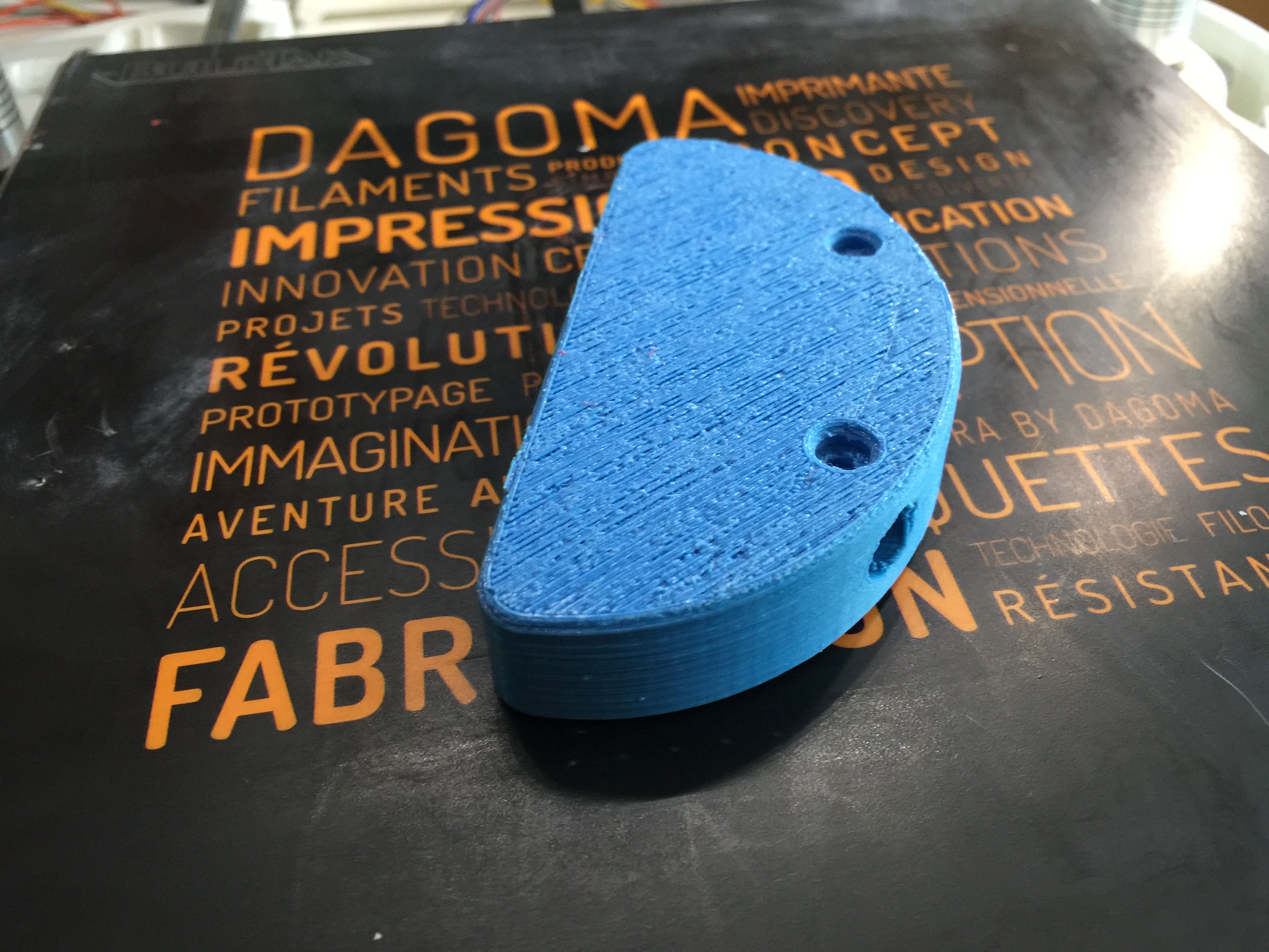

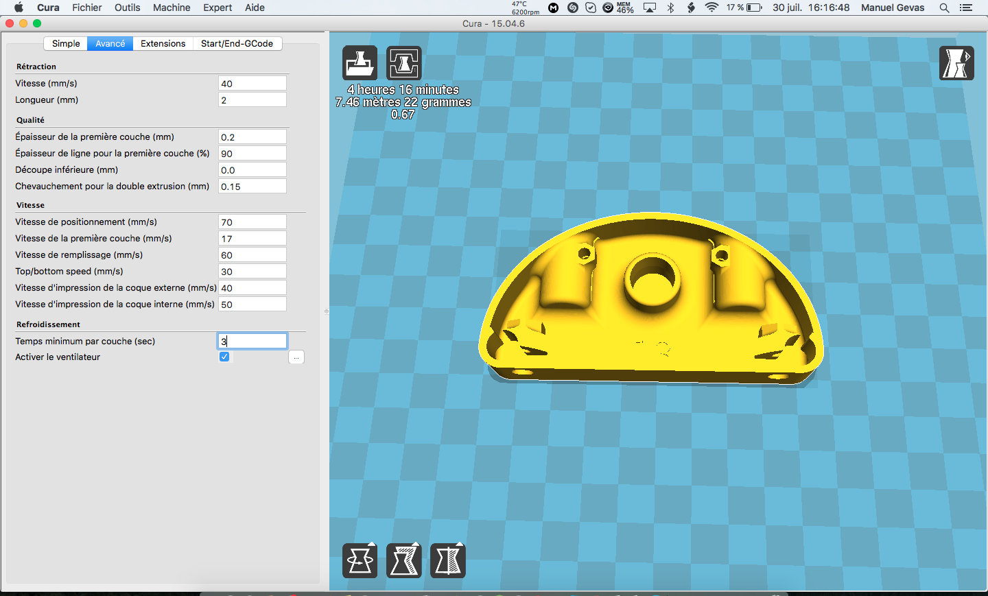

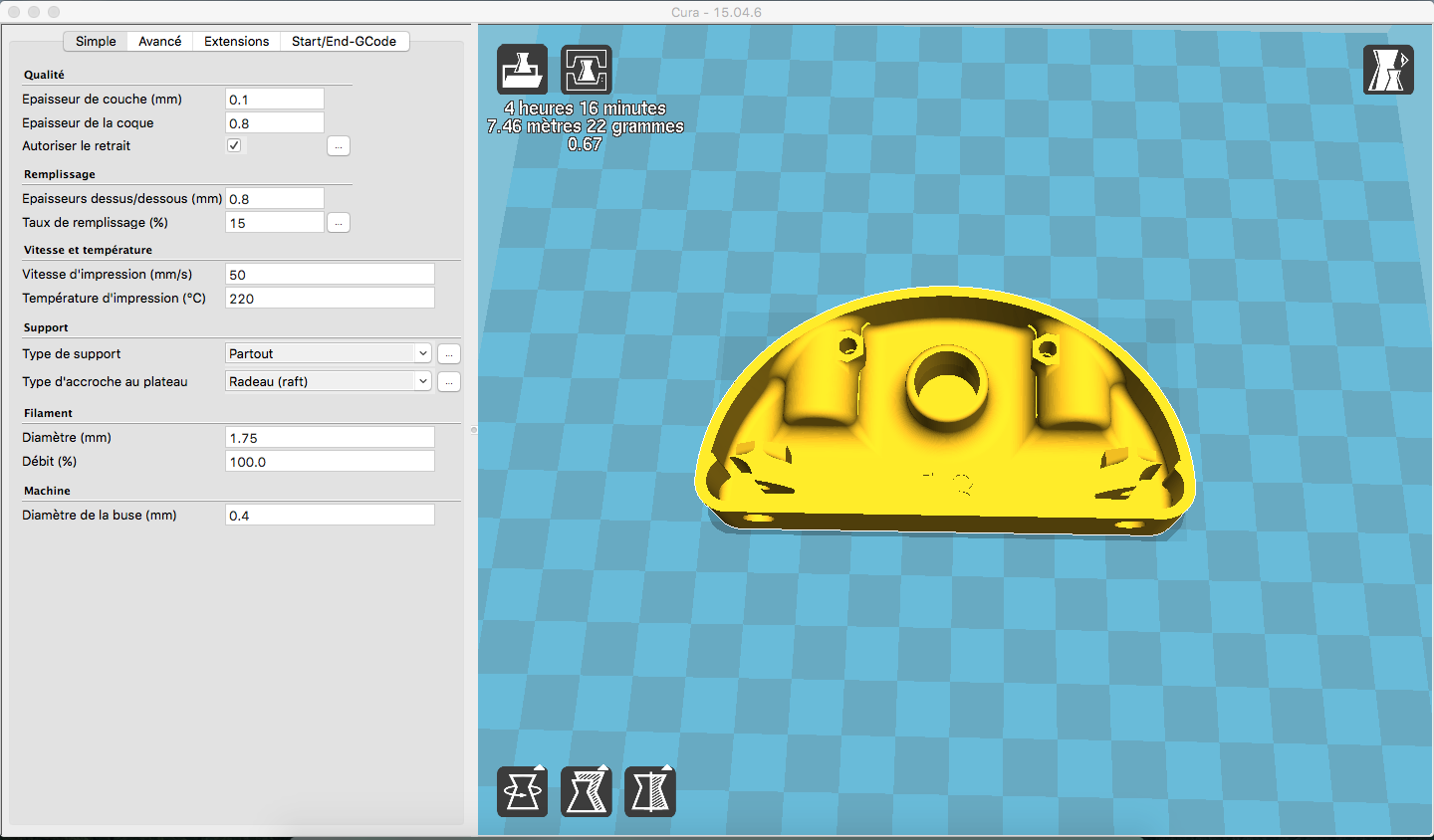

Je suis actuellement en impression 'imprime la pièce numéro 13 je join mes réglages.

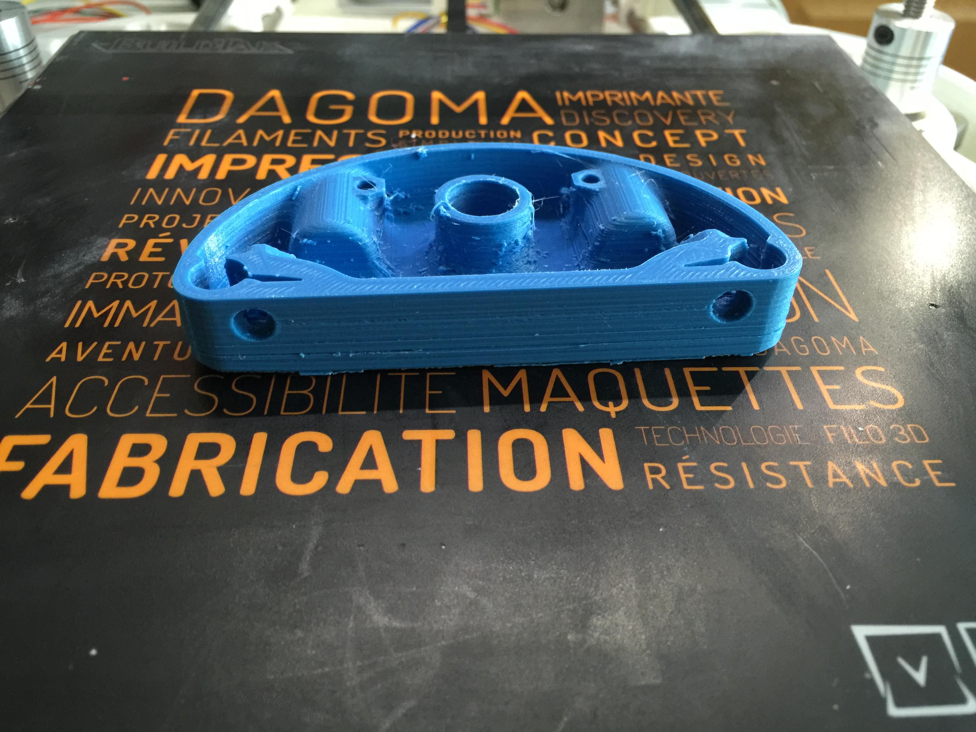

salut je pense que tu devrais désactiver le raft, je le vois sur support d’accroche sur ta première image ;)
Bonsoir @Yagami1907
Oui effectivement pas terrible....mais bien comme même car tu utilises  Cura donc plus de réglages...moi je suis encore sous C by Dagoma...
mais la qualité de filament fait beaucoup....et à ma connaissance non pas de sujet sur l'impression de pièce d'origine de la discovery.
Mais il y'a de grande chance que tu vas l'inauguré.

@Yagami1907 Si ta buse est bouchée, fais la chauffer avec le fichier de chauffe de Dagoma ICI.
Perso, il me semble que tes premières couches d'impression ne sont soit : pas assez écrasées (donc faut régler ton offset car buse d'impression un poil trop haute), soit premières couches pas assez "épaisses" dans ce cas teste dans l'onglet avancé de Cura "Epaisseur de ligne pour le première couche (%)" avec 300 par exemple. Si tu as du scotch bleu de peintre, tu peux également tester...

Je vois que tu as mis 15% de remplissage, sur les pièces longues de devant et derrière le plateau (pièces 1 et 2) n'hésite pas à mettre plus (au moins 25-30 je pense), elles se déforment avec le temps donc fait du solide ^^
