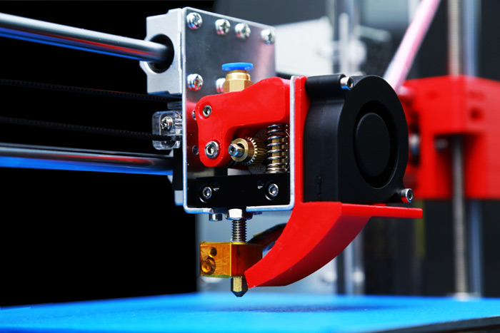

jonathanhh Posté(e) Juillet 30, 2016 Partager Posté(e) Juillet 30, 2016 bonjour à tous et toutes, je ne suis plus venu depuis un moment, car j'attendais mes nouvelles pièces et aussi je n'étais pas trop sur l'imprimante. Donc ici, je suis entrain de changer mon extrudeur par une E3D V6 (et passage en bowden), et j'aimerais savoir si vous avez une technique pour installer l'isolant en coton (voir photo)? Car là je n'y arrive pas. Je vous remercie d'avance de votre aide. Lien vers le commentaire Partager sur d’autres sites More sharing options...
damdam2959 Posté(e) Juillet 30, 2016 Partager Posté(e) Juillet 30, 2016 Bonjour très simple tu coupe les insert nécessaire (cartouche de chauffe, thermistance, etc) et tu le fais tenir avec du kapton cdlt Lien vers le commentaire Partager sur d’autres sites More sharing options...

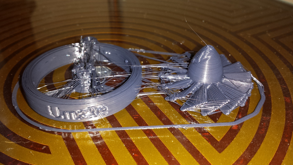

jonathanhh Posté(e) Aout 12, 2016 Auteur Partager Posté(e) Aout 12, 2016 Me revoilà pour donner des nouvelles. Donc j'ai eu d'autre problème, j'avais du fil fondu qui passer par les filler du bloc et le conton qui été devenue noir niveau extrudeur (surement de la mauvaise qualité). Ici j'ai eu une autre tête, maintenant plus de problème pour le moment niveau fil fondu. Et installer sans coton (pour le moment température stable avec du pla). Seule problème, j'ai des fils qui traverse la pièce de se genre là (voir photo). D'où peux venir le problème ? Sachant que j'ai les même réglage d'avant et que je n'avais pas ça avec l'ancienne tête (avec le même fils pla de la même bobine). Lien vers le commentaire Partager sur d’autres sites More sharing options...
nicephore Posté(e) Aout 12, 2016 Partager Posté(e) Aout 12, 2016 Pour ces petits filaments 4 paramètres peuvent entrer en jeux: retrait, vitesse de retrait, température et ventilation. Perso: je baisse la température, j'augmente la vitesse de retrait. Lien vers le commentaire Partager sur d’autres sites More sharing options...

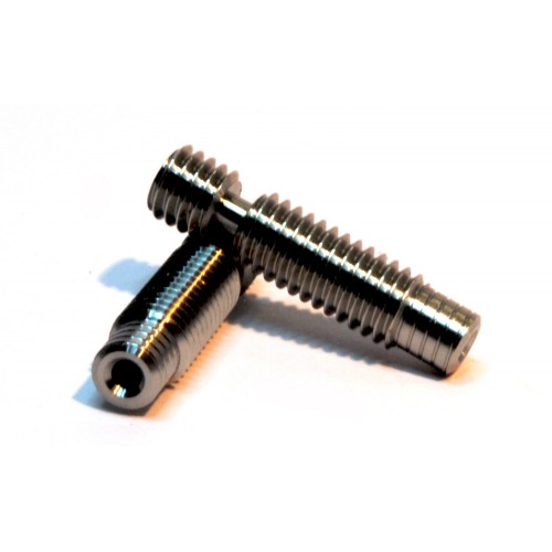

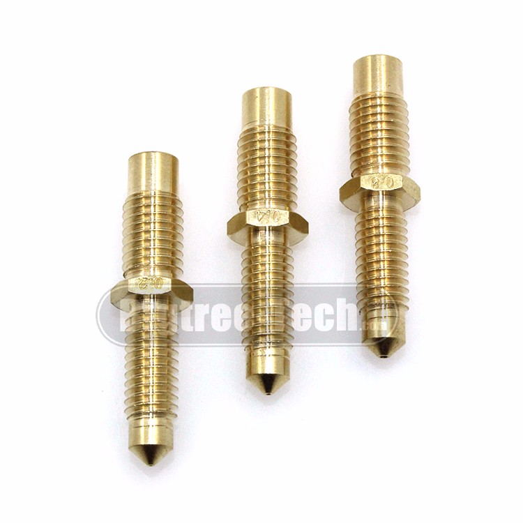

jonathanhh Posté(e) Aout 12, 2016 Auteur Partager Posté(e) Aout 12, 2016 Merci pour ta réponse rapide. Ici j'ai réussi à ne plus avoir de filament (j'ai eu juste un fil pour le test suivant http://www.thingiverse.com/thing:16510 ). J'ai diminuer la température de 5 degrés et vu que maintenant je suis passer en bowden au lieu de direct, j'ai mi la rétraction à 8 mm) Mais, j'ai re le même problème qu'avant. C'est à dire j'ai le fil qui saute, pas tout le temps mais ça me fait avoir des pertes de débits. (va me rendre fou cette imprimante). C'est du même genre sauf que maintenant passer en bowden et la tête maintenant c'est une e3d v6. Question, dois-je changer l'extrudeur ? si oui par quoi ? Ou imprimer quoi sans trop de prise de tête ? Ou bien est-ce que ceci pourrait aider ? Tete et "raccord" en une seule pièce au lieu de 2. Je vous remercie de votre aide Lien vers le commentaire Partager sur d’autres sites More sharing options...
jonathanhh Posté(e) Aout 13, 2016 Auteur Partager Posté(e) Aout 13, 2016 (modifié) Me revoici, j'ai fait une petite vidéo du blocage, on l'entend un peu désolé de la qualité de la vidéo. le bruit fait comme un "toc" dans la vidéo. (ps ici il le fait peu, mais quelque fois c'est à la suite). PS : Je rajoute une photo pour vous montrer l'objet fini, et aussi ce que ça me fait niveau perte quand sa bloque. Modifié (le) Aout 13, 2016 par jonathanhh rajout photo Lien vers le commentaire Partager sur d’autres sites More sharing options...
jonathanhh Posté(e) Aout 16, 2016 Auteur Partager Posté(e) Aout 16, 2016 Re à tous, ici je viens de faire un test en réglant toutes les vitesses à 20 mm/s et ça saute quand même. J'ai commandé les têtes montrer au dessus (mais bon faut attendre un bon moment avant de les avoirs). En attendant, seriez-vous me dire vers quoi me diriger pour se genre de problème ? Lien vers le commentaire Partager sur d’autres sites More sharing options...
