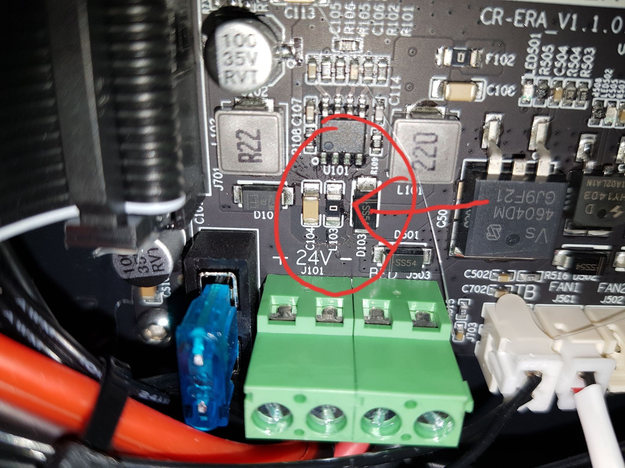

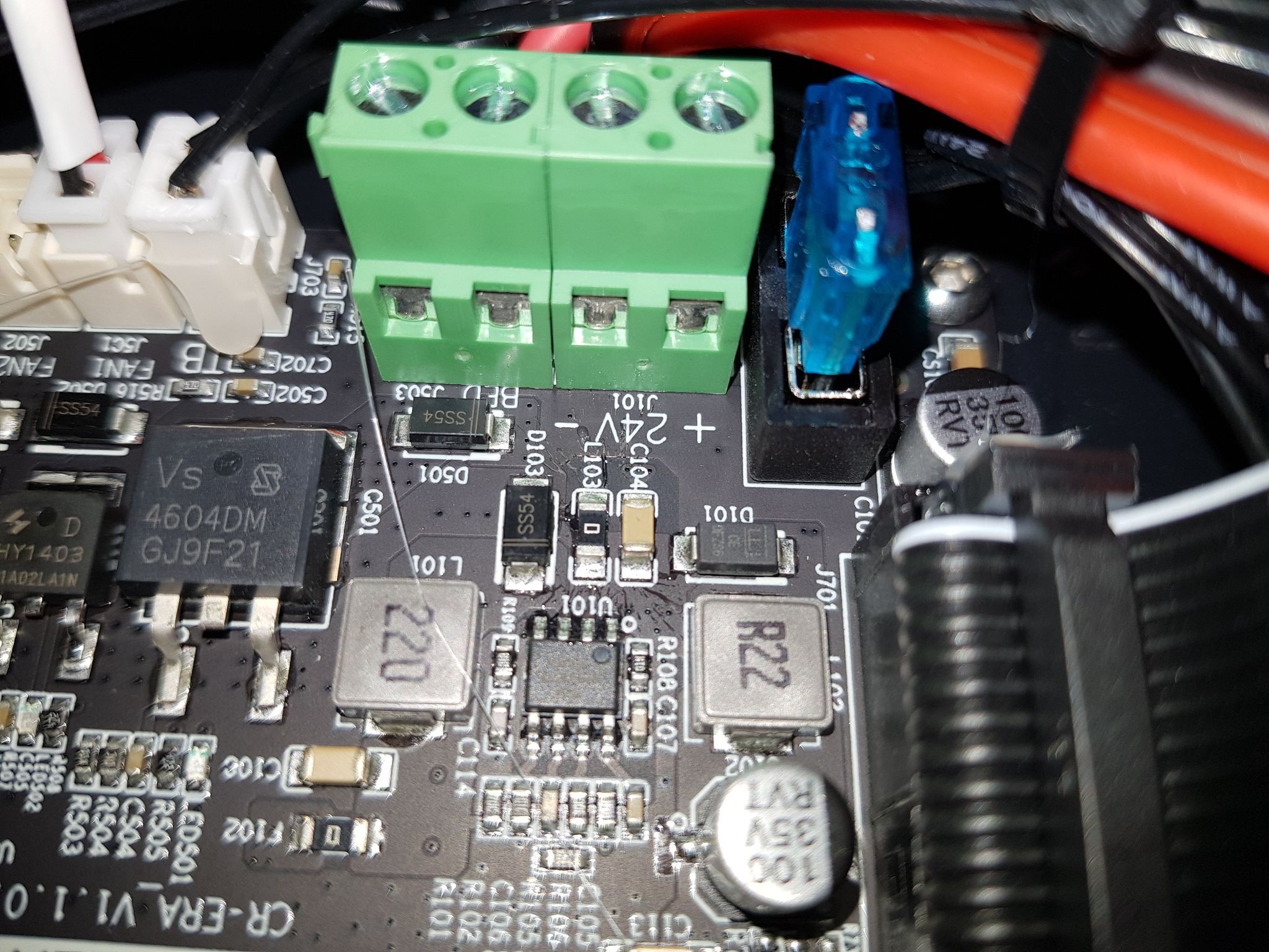

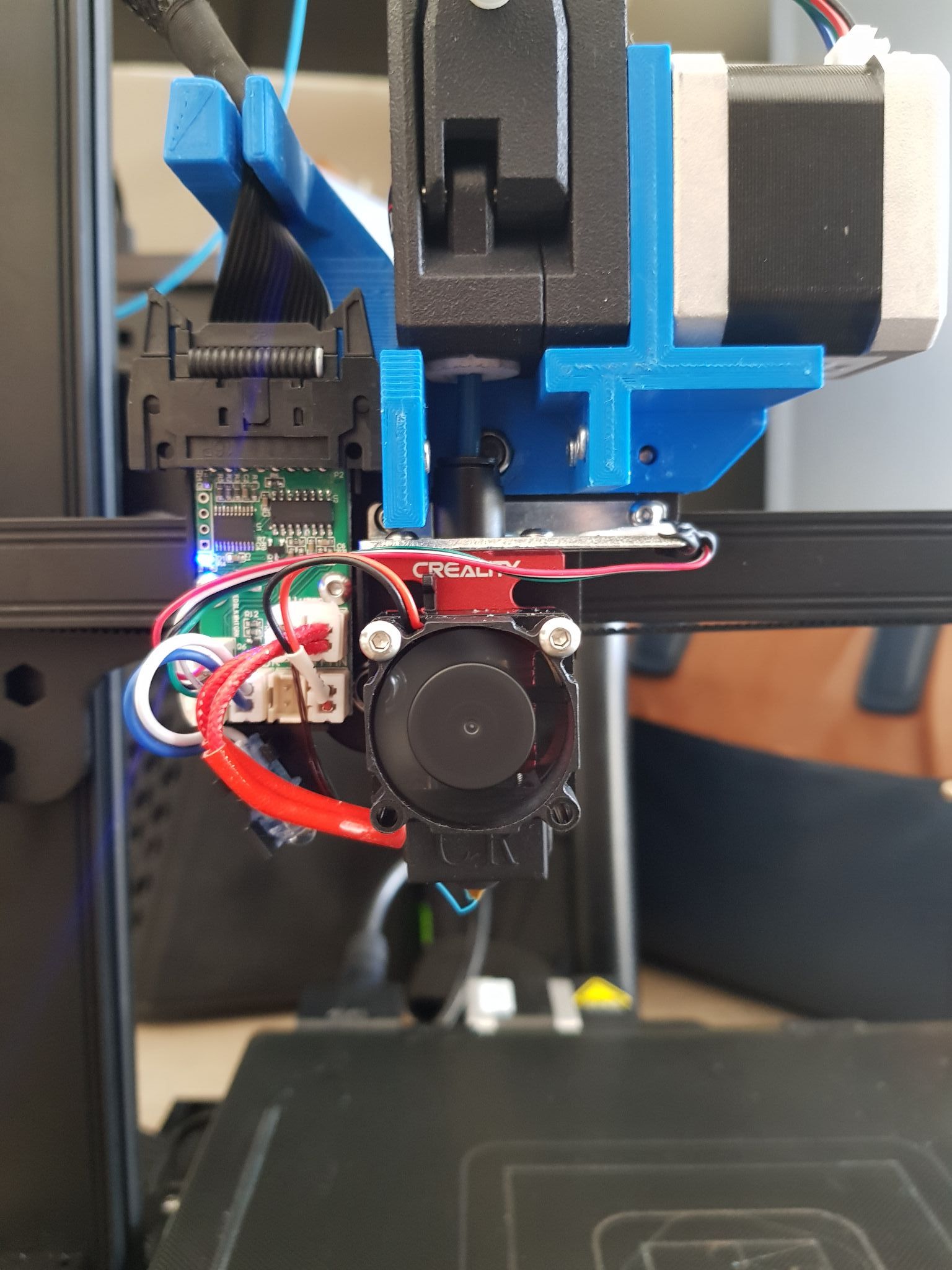

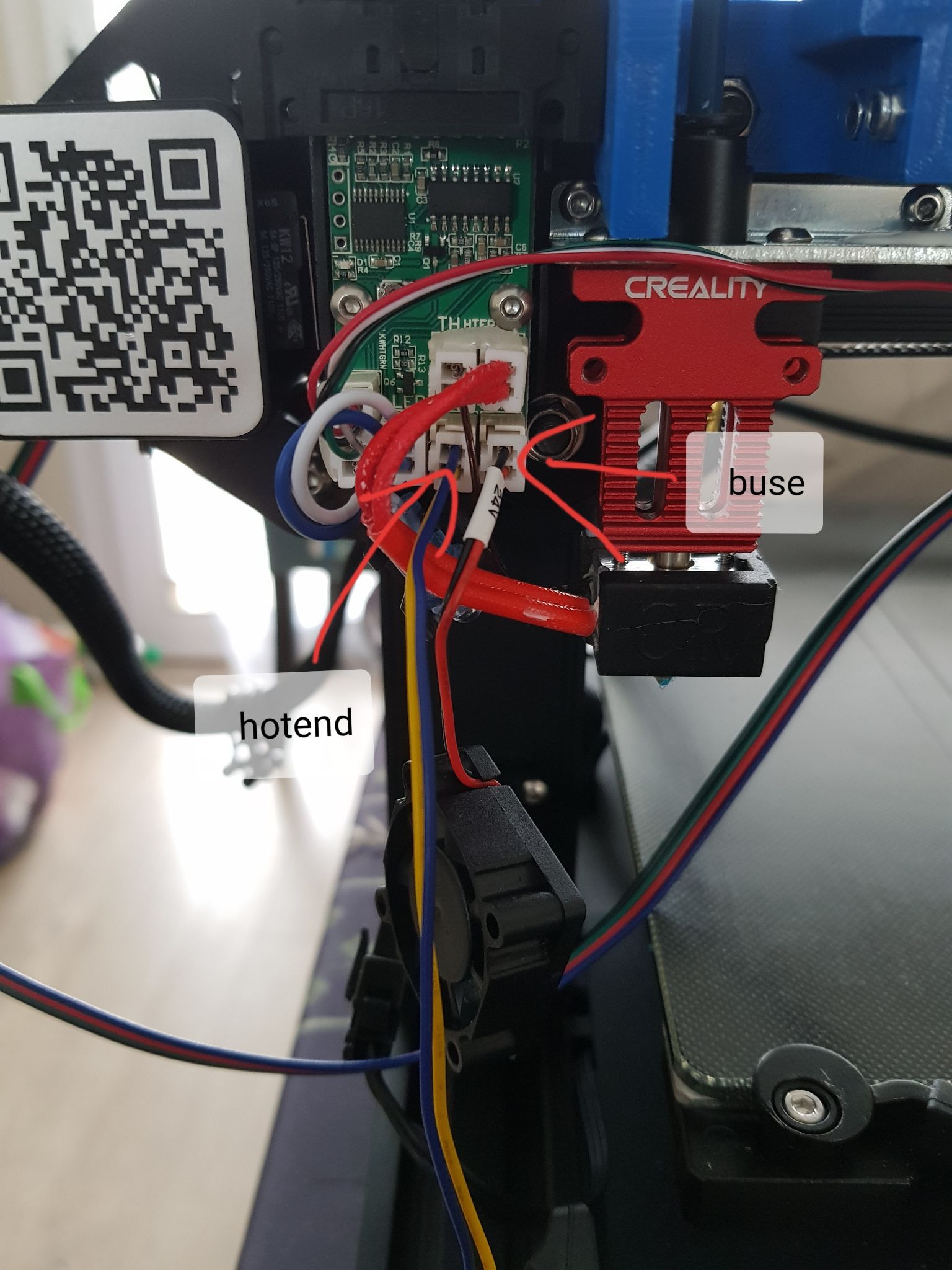

fran6p Posté(e) Octobre 1, 2021 Partager Posté(e) Octobre 1, 2021 @maerell Salut, La platine PCB à l'intérieur de la tête qui regroupe les connexions est parfois «capricieuse» . En reconnectant les ventilateurs sur celle-ci, ils ont bien été connectés ? Une vue de ce PCB : Lien vers le commentaire Partager sur d’autres sites More sharing options...
maerell Posté(e) Octobre 1, 2021 Auteur Partager Posté(e) Octobre 1, 2021 @fran6p Salut, Oui j'ai tout reconnecté comme avant avec les ventilateurs d'usine. J'ai aussi essayé d'allumer l'imprimante en appuyant un peu dessus pour bien les plaquer au fond et qu'ils ne bougent pas ( vu qu'il n'y a plus la colle chaude) mais aucun changement. Démarrage des deux ventilateurs des l'allumage de l'imprimante. Je viens également de remarquer quelque chose. Le ventilateur de la buse tourne tout le temps (ça je crois qu'on avait compris mdr). Par contre si je lance une impression, la le marlin me laisse la possibilité de le mettre en off et ça fonctionne. Par contre impossible de faire varier son intensité avec repetier Bon nouveau test plutôt concluant. J'ai lancé une impression fictive avec le nouveau ventilateur et effectivement il se coupe lorsque l'impression commence. Cela n'explique pourtant pas pourquoi il se met en route au démarrage sans possibilité de l'arrêter. Et lorsque j'arrête l'impression il ne se remet pas en route pour autant. Je vais tout remonter, lancer une impression sans ventilation et voir ce que ça donne. Lien vers le commentaire Partager sur d’autres sites More sharing options...
methylene67 Posté(e) Octobre 1, 2021 Partager Posté(e) Octobre 1, 2021 (modifié) Le ventilateur de buse qui tourne constamment ça peut venir d’un mosfet grillé sur la CM, causé un éventuel court circuit en 24V qui ne pardonne pas (vécu). Jette un œil sur Google pour voir comment tester un mosfet, mais bon après en général le court circuit si c’est toi qui la cause en général tu le sais. Et si un des mosfet est HS il faudra regarder également les resistances condensateur associés. Modifié (le) Octobre 1, 2021 par methylene67 Lien vers le commentaire Partager sur d’autres sites More sharing options...
maerell Posté(e) Octobre 2, 2021 Auteur Partager Posté(e) Octobre 2, 2021 C'est à ce moment où on va toucher à la partie elec et la je suis complètement à la rue. Je ne peux bien sur pas en être sûr mais je ne pense pas que ce soit ça. Dans le sens où je ne pense pas avoir fait de court-circuit. Bon hier j'ai encore démonté, remonté, redemonté jusqu'à 2h du mat. Finalement même si le ventilateur de la buse tourne tout le temps il se coupe quand même lorsque je lance une impression et j'arrive maintenant à faire varier son intensité. Je n'ai donc pas réglé mon problème mais pour le moment je peux quand même imprimer. Enfin je dit ça mais c'est pas vraiment vrai. J'ai un autre soucis mais je ne sais pas si je dois ouvrir un second topic pour ça. En fait lorsque j'extrude manuellement ça fonctionne très bien (50mm,100mm,...) mais lorsque j'imprime il me fait correctement le nettoyage, une ou 2 ligne de l'impression et après plus rien ne sort. J'ai bien sur tout démonté pour déboucher, changé la buse, augmenté mon z-offset mais même soucis. En fait depuis la bobine jusqu'au corps de chauffe aucun soucis mais apparement c'est après que ça se gatte. La petite pièce blanche au bout de l'extérieur bmg c'est moi qui l'ai ajouté pour bien tenir le Capricorne. (Et on peut voir que mon plateau a sacrément morflé à cause de tous ses tests...) Lien vers le commentaire Partager sur d’autres sites More sharing options...

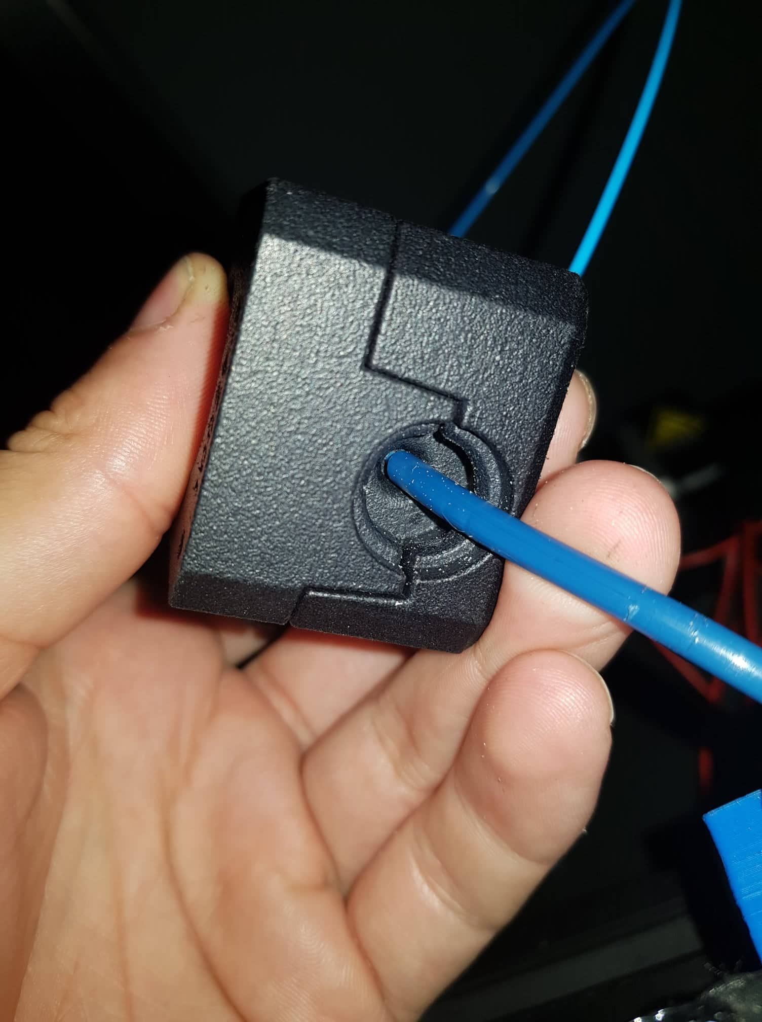

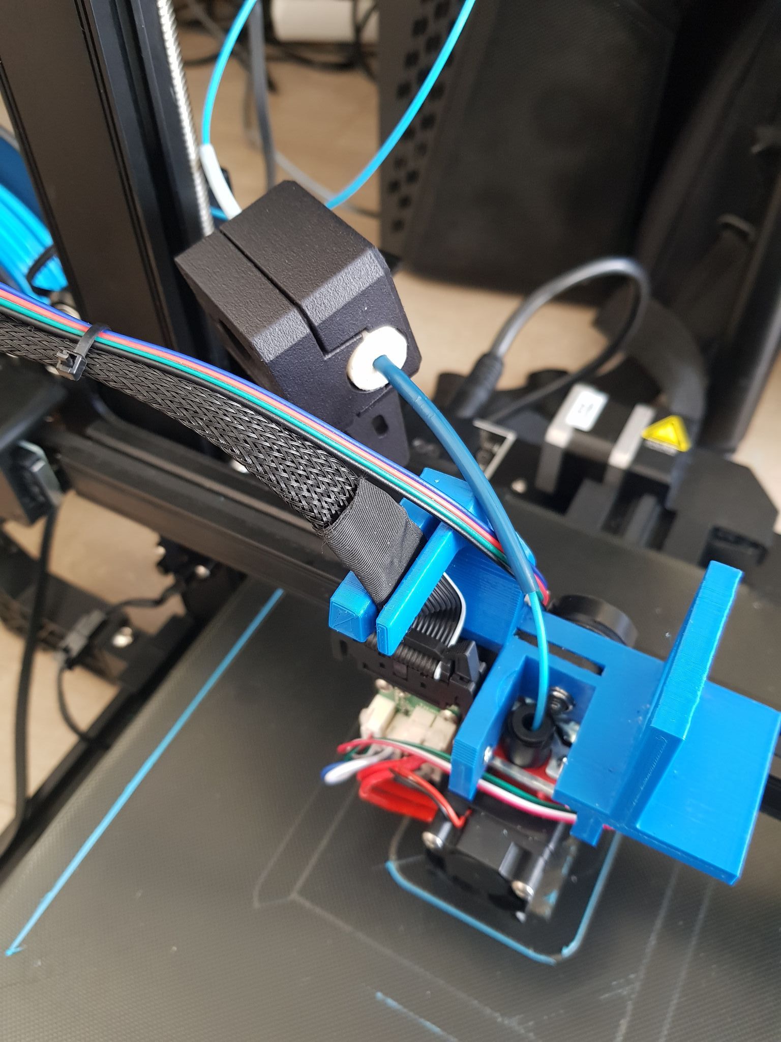

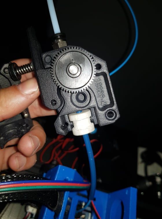

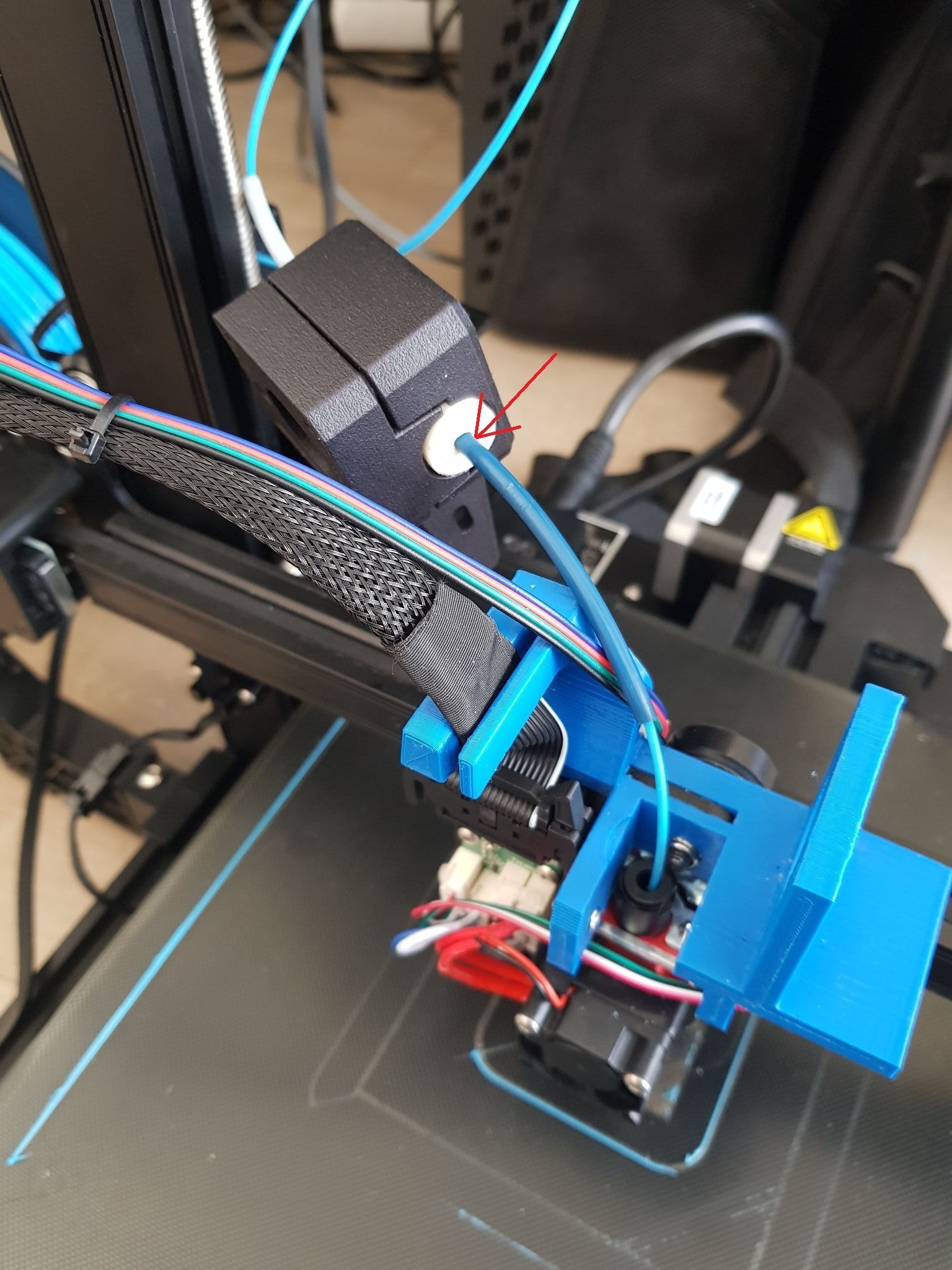

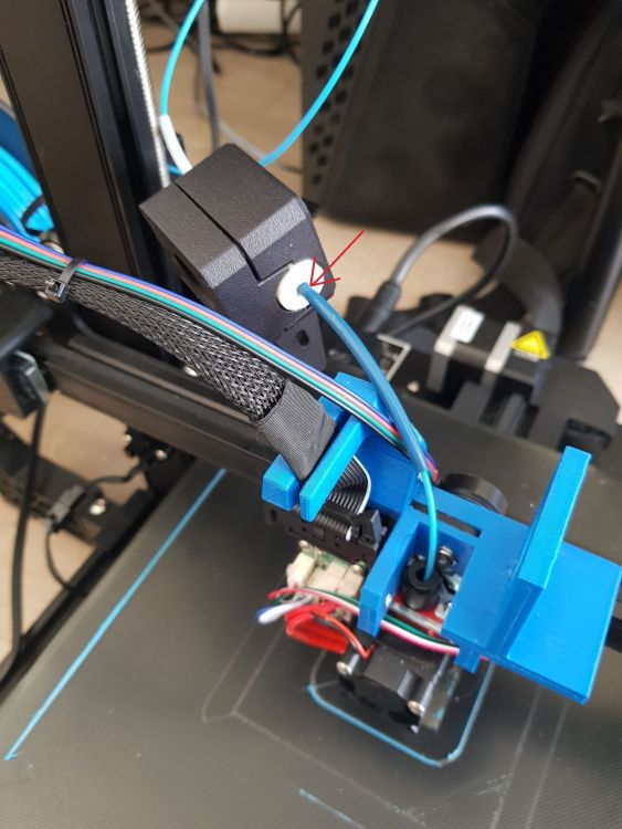

Idealnight Posté(e) Octobre 2, 2021 Partager Posté(e) Octobre 2, 2021 (modifié) Alors quand je vois la tête du PTFE en sortie de ton extrudeur pour moi le problème est là, il a l'air bien trop compressé, retires ton bricolage qui a mon avis n'est pas une solution car tout tient bien normalement. Ne pas oublier de mettre les bagues au pneufit également Modifié (le) Octobre 2, 2021 par Idealnight Lien vers le commentaire Partager sur d’autres sites More sharing options...
maerell Posté(e) Octobre 2, 2021 Auteur Partager Posté(e) Octobre 2, 2021 Quand tu me parles de mon bricolage tu parles de la pièce blanche en sortie d'extrudeur ? J'ai ajouté cette pièce car l'extrudeur que j'ai acheté est prévu pour avoir le corps de chauffe directement "imbriqué" dedans. Donc il n'y a rien pour maintenir le PTFE. Avant de la fabriquer j'avais déjà le problème et en cour d'impression je voyais le fil qui commençait à sortir entre le PTFE et l'extrudeur en faisant une boucle. Pour la bague je m'y attelle tout de suite A et ce que je ne comprend pas c'est que ça m'arrive que pendant une impression, pas lorsque j'extrude pour tester. Est ce que ça pourrait venir du fait que je n'ai pas mis la bague au pneufit et lors de la rétraction tout remonte ? Merci en tout cas de prendre du temps pour m'aider Lien vers le commentaire Partager sur d’autres sites More sharing options...
Idealnight Posté(e) Octobre 2, 2021 Partager Posté(e) Octobre 2, 2021 (modifié) La bague est indispensable pour bien maintenir le PTFE. Par contre sur l'image d'avant ton PTFE est extrêmement comprimé, il est bien pâle et à mon avis ce n'est pas bon. Quels sont tes paramètres de rétraction ? Modifié (le) Octobre 2, 2021 par Idealnight Lien vers le commentaire Partager sur d’autres sites More sharing options...
maerell Posté(e) Octobre 2, 2021 Auteur Partager Posté(e) Octobre 2, 2021 Effectivement je n'avais pas fait attention mais c'est vrai qu'il n'a pas bonne mine. Après j'avais quand même le problème sans la pièce blanche. 2mm, 50mm/s pour la rétraction Lien vers le commentaire Partager sur d’autres sites More sharing options...
Idealnight Posté(e) Octobre 2, 2021 Partager Posté(e) Octobre 2, 2021 (modifié) Baisses aussi tes valeurs sur la rétraction (genre 1.5mm et 25mm/s), tu les peaufineras plus tard. Modifié (le) Octobre 2, 2021 par Idealnight Lien vers le commentaire Partager sur d’autres sites More sharing options...

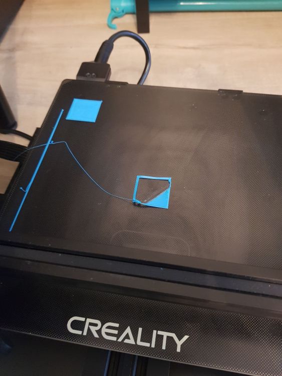

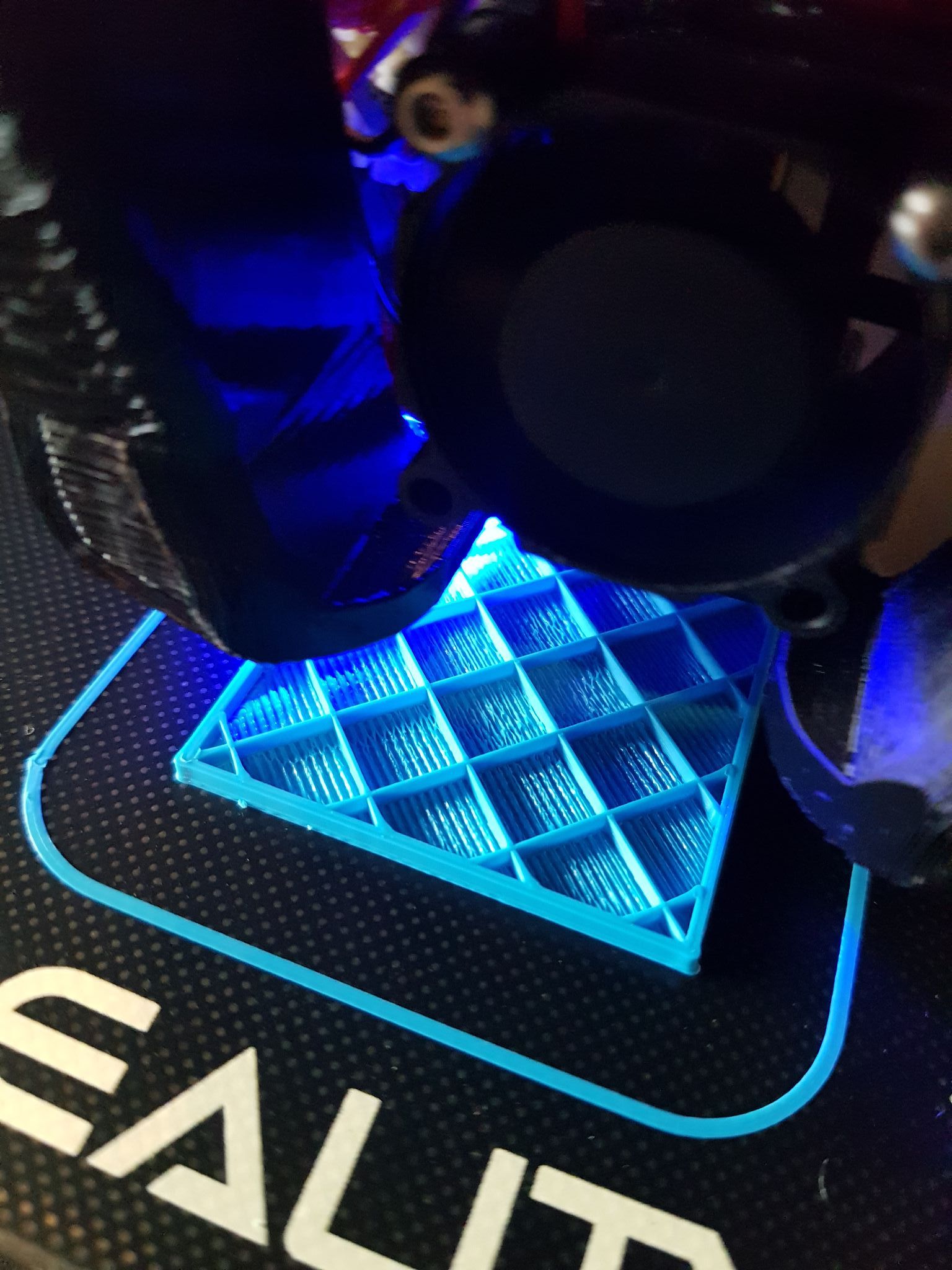

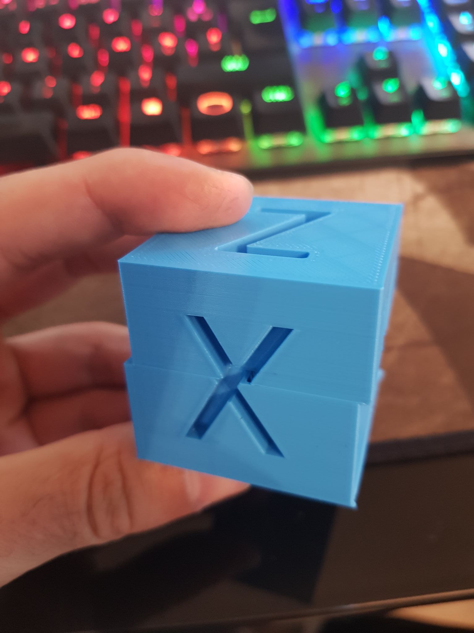

maerell Posté(e) Octobre 2, 2021 Auteur Partager Posté(e) Octobre 2, 2021 Bon, j'ai percé ma pièce blanche en d4,5 pour laisser de la liberté au ptfe. J'ai remis un morceau de ptfe neuf ( pas capricorne) et j'ai aussi remis la bague du pneufit. Je vais refaire un programme avec les paramètres de rétraction que tu me recommande et j'essayerai d'imprimer demain.( j'en ai asser pour aujourdhui...) Bon j'ai enfin pu imprimer quelque chose. Les ventilateurs fonctionnent normalement lorsque j'imprime. J'ai encore quelques réglages à faire notamment le jerk et la rétraction ( que j'ai mis à 3mm à 30mm/s) Par contre le gros problème c'est clairement le milieu de mon plateau. J'ai fait des petits carré dans les angles (aucun probleme) et 1 au centre. Celui au centre n'arrive pas à faire sortir la matière, comme si le plateau était bombé juste à cet endroit (plateau en verre je ne vois pas comment ça peut-être possible). Quand j'arrête l'impression et que je relève la tête toute la matière qui aurai du s'imprimer sort d'un coup (donc clairement buse trop basse, ou plateau trop haut...). J'ai bien sur fait un nivellement, encore et encore. Le décalage sur le cube c'est juste que j'ai retendu les courroies en cour d'impression. Mais sinon il est propre, a par les angles. Bon mon problème est plus grave que je ne le pensait. Je fais un nivellement automatique. Ensuite je règle mon décalage en Z. Je met 0.35. Je vais revérifier dans chaque angle pour voir si je suis bon. OK Ensuite je lance en impression mes petits carré et la rien ne va. La buse est bien trop proche et rien ne sort. Je ne comprend vraiment pas comment c'est possible. J'ai regardé du coté du GCode de démarrage de creality slicer si defois il ne reinitialisait pas mon nivellement mais il me semble tout ce qu'il y a de plus normal : M201 X500.00 Y500.00 Z100.00 E5000.00 ;Setup machine max acceleration M203 X500.00 Y500.00 Z10.00 E50.00 ;Setup machine max feedrate M204 P500.00 R1000.00 T500.00 ;Setup Print/Retract/Travel acceleration M205 X12.00 Y12.00 Z0.40 E5.00 ;Setup Jerk M220 S100 ;Reset Feedrate M221 S100 ;Reset Flowrate G28 ;Home G92 E0 ;Reset Extruder G1 Z2.0 F3000 ;Move Z Axis up G1 X10.1 Y20 Z0.28 F5000.0 ;Move to start position G1 X10.1 Y200.0 Z0.28 F1500.0 E15 ;Draw the first line G1 X10.4 Y200.0 Z0.28 F5000.0 ;Move to side a little G1 X10.4 Y20 Z0.28 F1500.0 E30 ;Draw the second line G92 E0 ;Reset Extruder G1 Z2.0 F3000 ;Move Z Axis up Une idée ? Lien vers le commentaire Partager sur d’autres sites More sharing options...
Solution maerell Posté(e) Octobre 6, 2021 Auteur Solution Partager Posté(e) Octobre 6, 2021 Compte tenu du fait que je commence à m'éloigner de la question de base, je pense que l'on peut considerer le problème comme solutionner. Surtout que depuis que j'ai mis le firmware commu je n'ai plus ce problème. Merci de m'avoir aidé Lien vers le commentaire Partager sur d’autres sites More sharing options...
