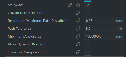

Tony67 Posté(e) Novembre 28, 2021 Partager Posté(e) Novembre 28, 2021 Ok cool, j'espère que mon tuto vidéo et à la hauteur Je l'utilise seulement depuis 3 jour et pour l'instant rien à redire je trouve ce firmware TFT vraiment plus complet que le menu d'origine. Je débute encore et je découvre aussi la fonction Arc Welder j'en ferai un retour quand je l'aurai expérimenté Il faut que je vois encore les paramètres à régler sur Cura qui ont l'air assez complexe. Lien vers le commentaire Partager sur d’autres sites More sharing options...

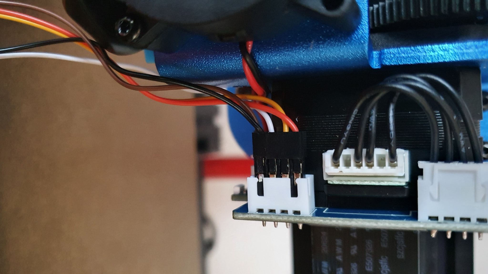

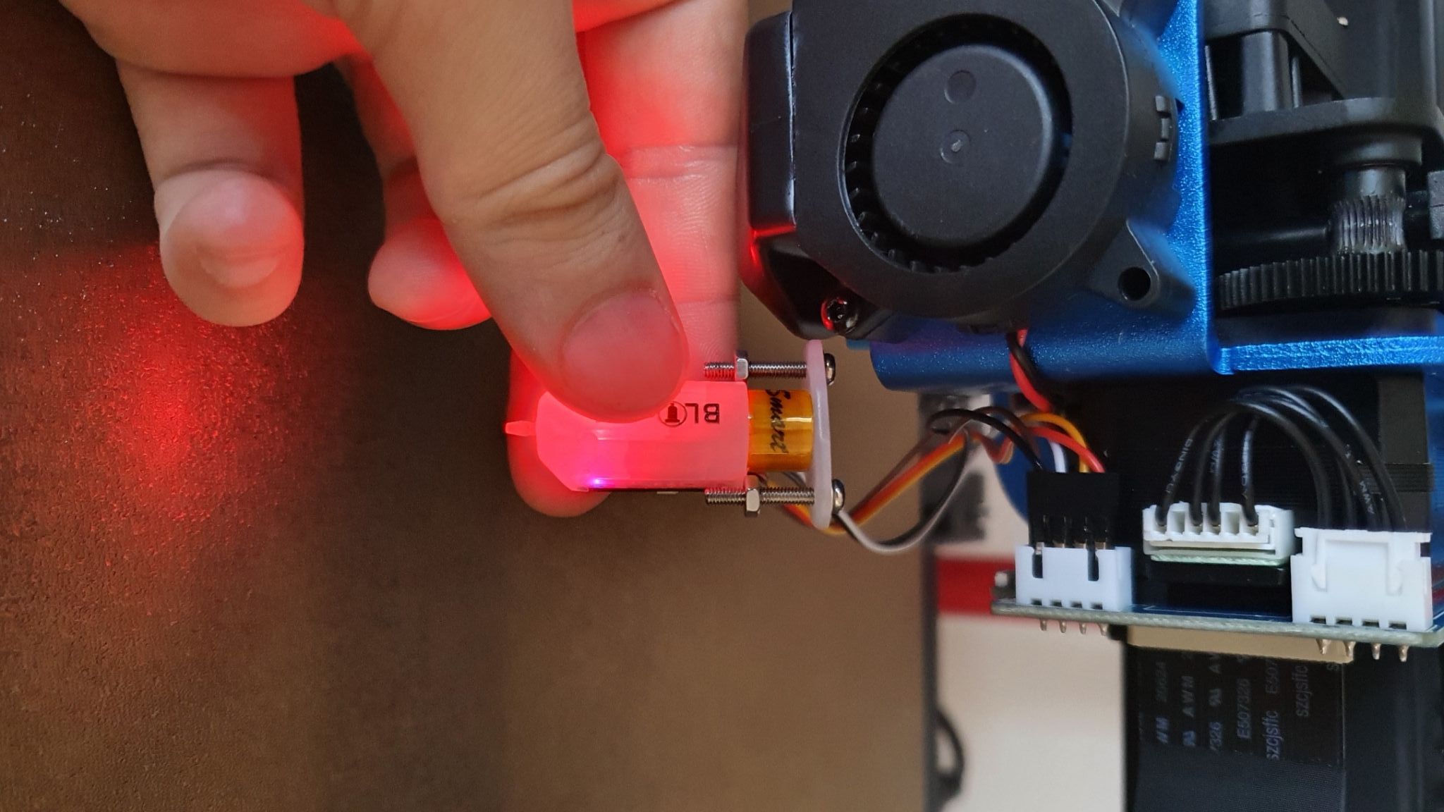

Duro Posté(e) Décembre 1, 2021 Partager Posté(e) Décembre 1, 2021 (modifié) Bonjour, Je réglé tranquillement mes axes X/Y (petits points dur), puis PAF le BLtouch qui clignote comme un sapin et l'écran ( firmware de Mr magounet + la CM) me dis Bltouch error failed probe, M999 restart ... je me dis sa y est les problèmes commencent u_u' je tombe sur votre topic mais j'ai pas compris ce que je devais faire ... j'ai démonté le cache bleu jai bidouillé les vis, essayé de le remettre droit mais ... toujours la même chose, je ne sais pas quoi faire de plus.... [EDIT]: J'ai réussi en mettant une équerre contre le 3dtouch pour le mettre droit et dévisser un poil la vis du dessus pour qu'il lâche le titi, ça fonctionne mais je me demande ... peut-on pas l'enlever et le remplacer par un BLtouch de trianglelab ? Comment brancher le 5 pin a la place de celui ci ? Ou sur la CM directement ? PS à @MrMagounet, j'ai également le problème de l'interrupteur qui se bloque et tu peux plus éteindre la machine sauf en débranchant le câble puis aller trifouiller les fiches derrière l'interrupteur pour que sa refonctionne un temps ... je sais pas si je le change ou quoi ... A tout ceux qui oublieraient de débrancher le câble bah sa chatouille le 220... Modifié (le) Décembre 1, 2021 par Duro Lien vers le commentaire Partager sur d’autres sites More sharing options...
MrMagounet Posté(e) Décembre 2, 2021 Partager Posté(e) Décembre 2, 2021 il y a 39 minutes, Duro a dit : Bonjour, Je réglé tranquillement mes axes X/Y (petits points dur), puis PAF le BLtouch qui clignote comme un sapin et l'écran ( firmware de Mr magounet + la CM) me dis Bltouch error failed probe, M999 restart ... je me dis sa y est les problèmes commencent u_u' je tombe sur votre topic mais j'ai pas compris ce que je devais faire ... j'ai démonté le cache bleu jai bidouillé les vis, essayé de le remettre droit mais ... toujours la même chose, je ne sais pas quoi faire de plus.... [EDIT]: J'ai réussi en mettant une équerre contre le 3dtouch pour le mettre droit et dévisser un poil la vis du dessus pour qu'il lâche le titi, ça fonctionne mais je me demande ... peut-on pas l'enlever et le remplacer par un BLtouch de trianglelab ? Comment brancher le 5 pin a la place de celui ci ? Ou sur la CM directement ? PS à @MrMagounet, j'ai également le problème de l'interrupteur qui se bloque et tu peux plus éteindre la machine sauf en débranchant le câble puis aller trifouiller les fiches derrière l'interrupteur pour que sa refonctionne un temps ... je sais pas si je le change ou quoi ... A tout ceux qui oublieraient de débrancher le câble bah sa chatouille le 220... Salut Duro, alors décidément les inter de la X2 et Genius Pro vont commencer a me faire peur la tu es le second avec Milcent à l'évoqué (chose que j'ai pas vue sur Genius et X1) bon moi je risquerais pas d'avoir le soucis toutes mes imprimante étant dans le garage et piloté en octoprint j'ai branché tous mes belles sur prise commandé Tuya donc l'inter est toujours sur On et c'est la prise qui coupé l'imprimante . Mais oui je pense qu'il faudrait démonté et vérifié si il y a moyen rectifié le tire comme ce que 3D expert a réussi a faire pour Milcent, ou carrément remplacé la prise inter de l'imprimante par un modèle plus sérieux. car carrément Dangereux la. L'erreur M999 sur un 3DTouch ou BLT est très souvent lié a un soucis de câblage défaillant ou mal connecté, après cela peut arrive si le probing est impossible dans ton cas cela semble venir du réglage de la sensibilité que tu ajuste avec cette vis. Pour ce qui est de mettre un BLTouch ou 3Dtouch TriangleLab en place au lieux de celui Artillery, oui c'est faisable j'ai expliqué la marche a suivre a @Dwight Schrute dans le sujet sur le Flash du Firmware Marlin des X2 / Genius pro. L'idée est de un utilisé un support de BLTouch comme pour le modèle Waggster des X1 puis de relié les 2 cables de masse GND du BLtouch (officiel ou Triangle) ensemble et de le branché. La Différence sur le cablage est lié au fait que le modèle Artillery a en interne les 2 masses relié ensemble d'ou la présence de 4 fils au lieux de 5 fils. Donc cela demande de modifié le câble dur BLT avec un connecteur 4 pin femelle et relié les 2 gnd sur la pin adéquate et branché. Si j'avais une X2 ou Genius Pro je pourrais faire un tuto détaillé sur le sujet, mais j'ai pas ni même de 3Dtouch Artillery Lien vers le commentaire Partager sur d’autres sites More sharing options...
Duro Posté(e) Décembre 2, 2021 Partager Posté(e) Décembre 2, 2021 (modifié) Salutr Mr Magounet, oui l'inter est un peu capricieux si sa devient trop récurrent je penses que je le changerai ou alors je mettrait un point de colle chaude, je verrai parce que c'est pas pratique d'aller dans le coin de la machine ^^ Là mon Bltouch fais les points mais le titi doit pas descendre suffisament la buse est vachement proche du plateau et me laisse des points de filament, chose qu'elle faisait pas avant que je dois bidouiller, j'vais desserrer un peu plus la vis du dessus voir si sa change Ok donc pour changer le bltouch, j'ai des bltouch triangle qui dorment a la maison, si sa me le refait sans raison apparente j'essaierai de le changer, ça a l'air d'etre un mauvais bltouch celui d'artillery Les 3Dtouch artillery il y en a sur alliexpress a 21€, un peu cher pour sa qualité [EDIT] : Avant de continuer a testé le 3dtouch artillery pour qu'il soit bien a sa place, je me suis dis pourquoi pas testé ce que tu as dis @MrMagounet en changeant de Bltouch J'avais un Antclabs et 2 trianglelab en rab Ceux de Antclabs ont des petits insert pour l'embout des fils J'ai listé chaque fil de haut en bas sur nos cartes SX2 : Rouge : 5 V Orange : signal de commande (servo) Blanc : Z-min (probe) Marron et noir : mise à la terre (GND) Donc j'ai enlever le noir et marron que j'ai mis sur un même insert ( je sais pas si ça s'appel comme ça les petits bouts métalliques avant de les clipser dans les trucs noir Voilà en photo ce que sa donne pour peut être d'autres personnes que sa peut intéresser, au moins ils ont directement le montage. J'ai fais mon Zhome et ça fonctionne niquel Maintenant je me demande si j'imprime le support pour celui-ci ou pas .. xD Modifié (le) Décembre 2, 2021 par Duro 1 1 Lien vers le commentaire Partager sur d’autres sites More sharing options...

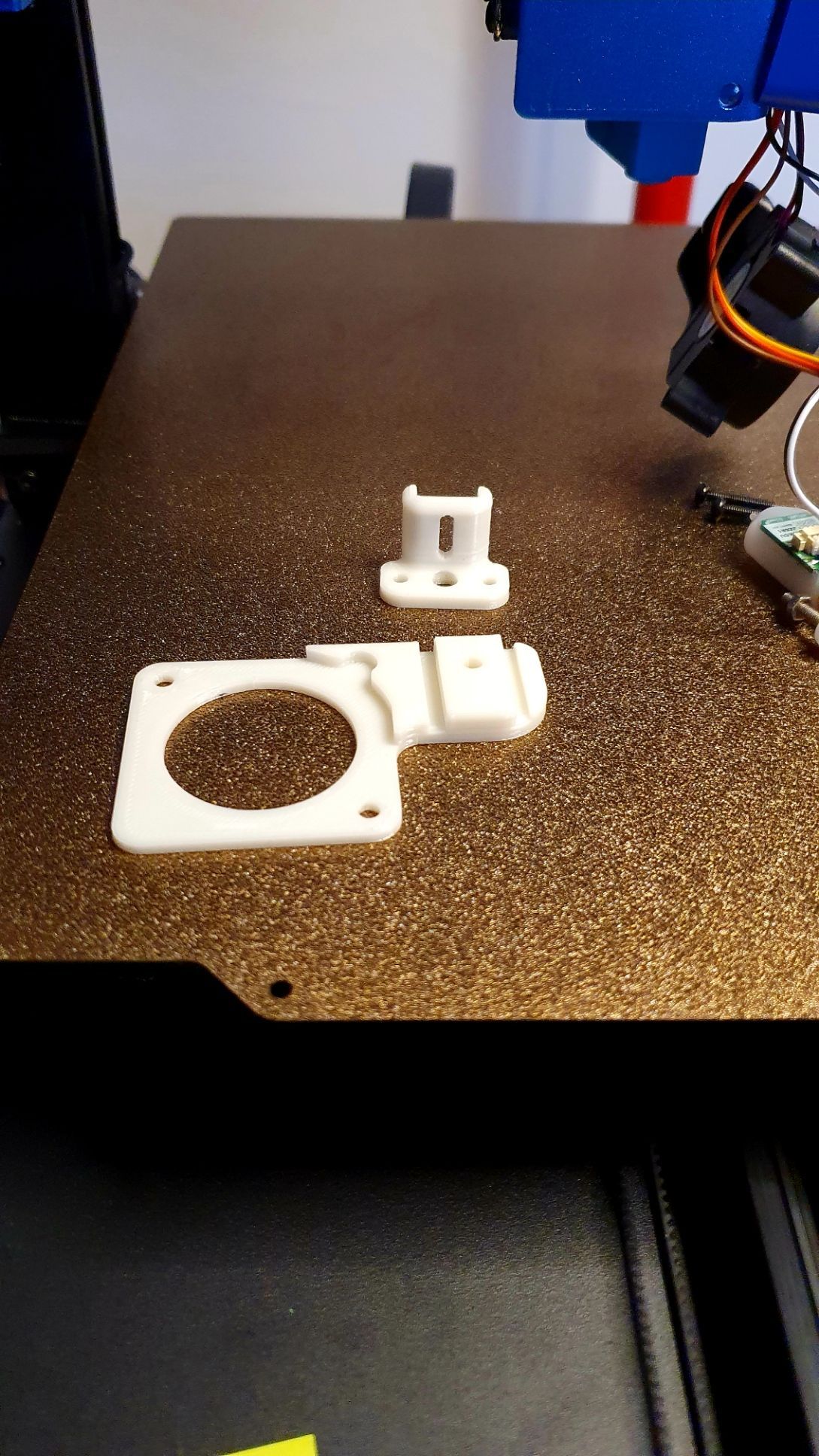

MrMagounet Posté(e) Décembre 2, 2021 Partager Posté(e) Décembre 2, 2021 Je trouve en effet que le modèle de 3DTouch d'origine est loin de valoir un vrai BLtouch, après j'ai vue pire aussi . @Duro merci a toi pour le retour cela montre en image en effet que ce n'est pas compliqué a modifié ( @Dwight Schrute cela correspond a ce que tu souhaite faire aussi ). En effet si tu as des TriangleLab en stock sachant qu'ils sont plus proche du BLtouch officiel et précis que celui d'Artillery cela peut être une bonne option de t'imprimer le support Waggster BlTouch pour X1 Genius mais alors il te faut modifié les valeur d'offset X et Y de ton capteur de nivellement, cela je peux te les fournir les Offset X et Y pour aller avec ce support 1 Lien vers le commentaire Partager sur d’autres sites More sharing options...
Duro Posté(e) Décembre 2, 2021 Partager Posté(e) Décembre 2, 2021 @MrMagounet Là j'ai mis le Antclabs mais je pourrai mettre le triangle, je sais pas s'ils sont équivalent Juste faudra que je raccourci la longueur de fil du Bltouch, de base c'est un peu trop long la prise est vachement près du BLtouch Je sais pas si c'est celui que j'ai imprimé sur la CR10SPRO ? Je te met la photo, j'ai vu dans un des commentaire sur celui du lien que je met plus bas ou sur un autre similaire qu'il fallait 28; -33. Si c'est bien celui là à imprimer je veux bien avoir les bonnes valeurs offset X et Y, Merci Je pourrai refaire une photo tout fini d'installé que samedi ( j'ai pas de vis M3 pour le ventilateur, les vis d'origine sont trop courtes, je viens d'en prendre un pack sur amazon et je les reçois samedi ) J'ai imprimé celui-ci https://www.thingiverse.com/thing:3716043 Sa tombe bien, mais si pour les valeurs que tu as vaut mieux celui des Genius, tu me diras Lien vers le commentaire Partager sur d’autres sites More sharing options...
MrMagounet Posté(e) Décembre 2, 2021 Partager Posté(e) Décembre 2, 2021 @Duro Oui les offset quand j'ai mesuré moi même sur la tête d'impression pour la Genius j'obtenais 29 et -32 et 1 millimètre d'écart changera pas grand chose Lien vers le commentaire Partager sur d’autres sites More sharing options...
Duro Posté(e) Décembre 2, 2021 Partager Posté(e) Décembre 2, 2021 @MrMagounet Ah bah c'est kiff kiff les valeurs, j'essai ça samedi quand j'aurai reçu mes vis Merci à toi, je ferai un retour avec des photos 1 Lien vers le commentaire Partager sur d’autres sites More sharing options...

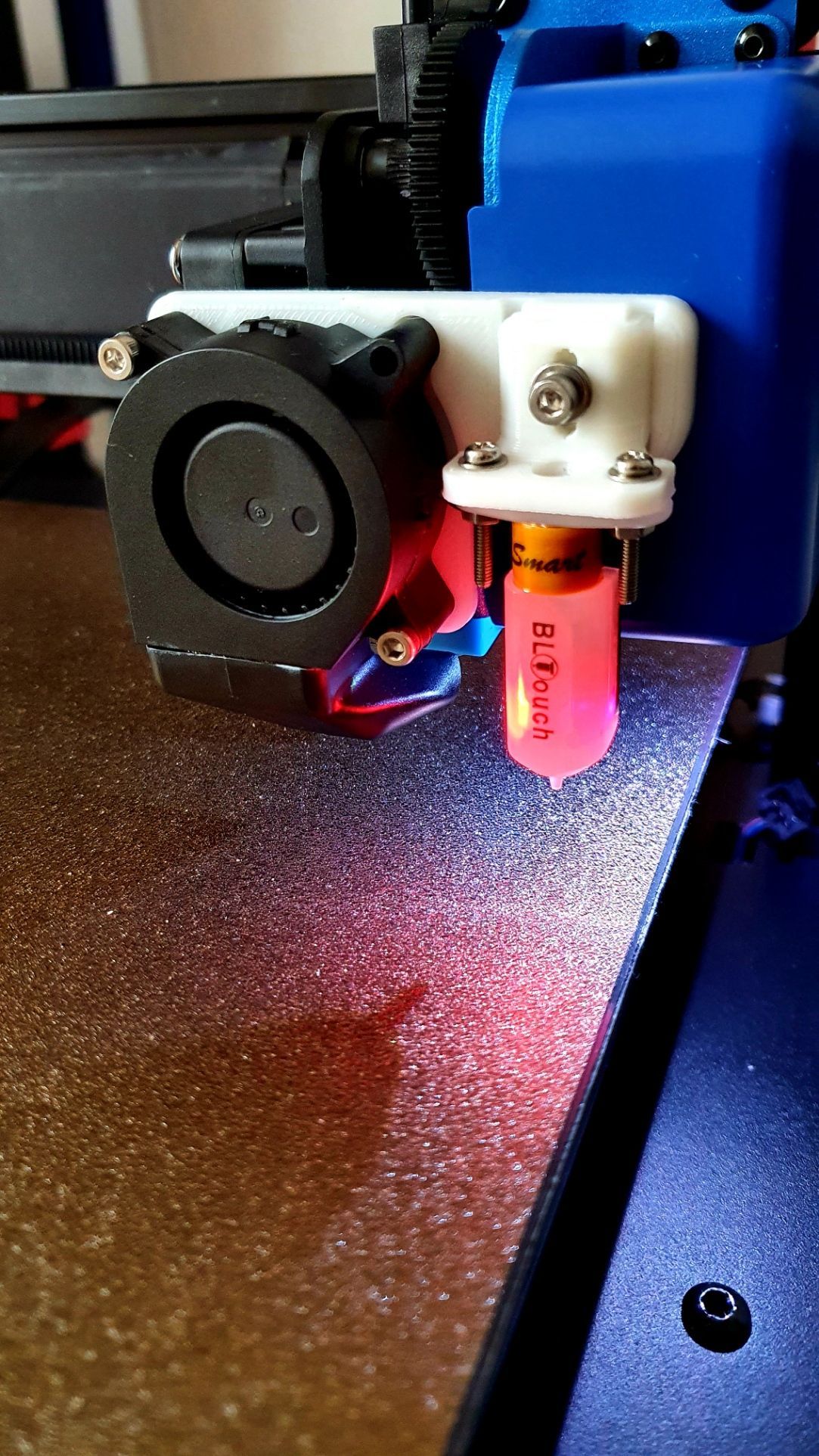

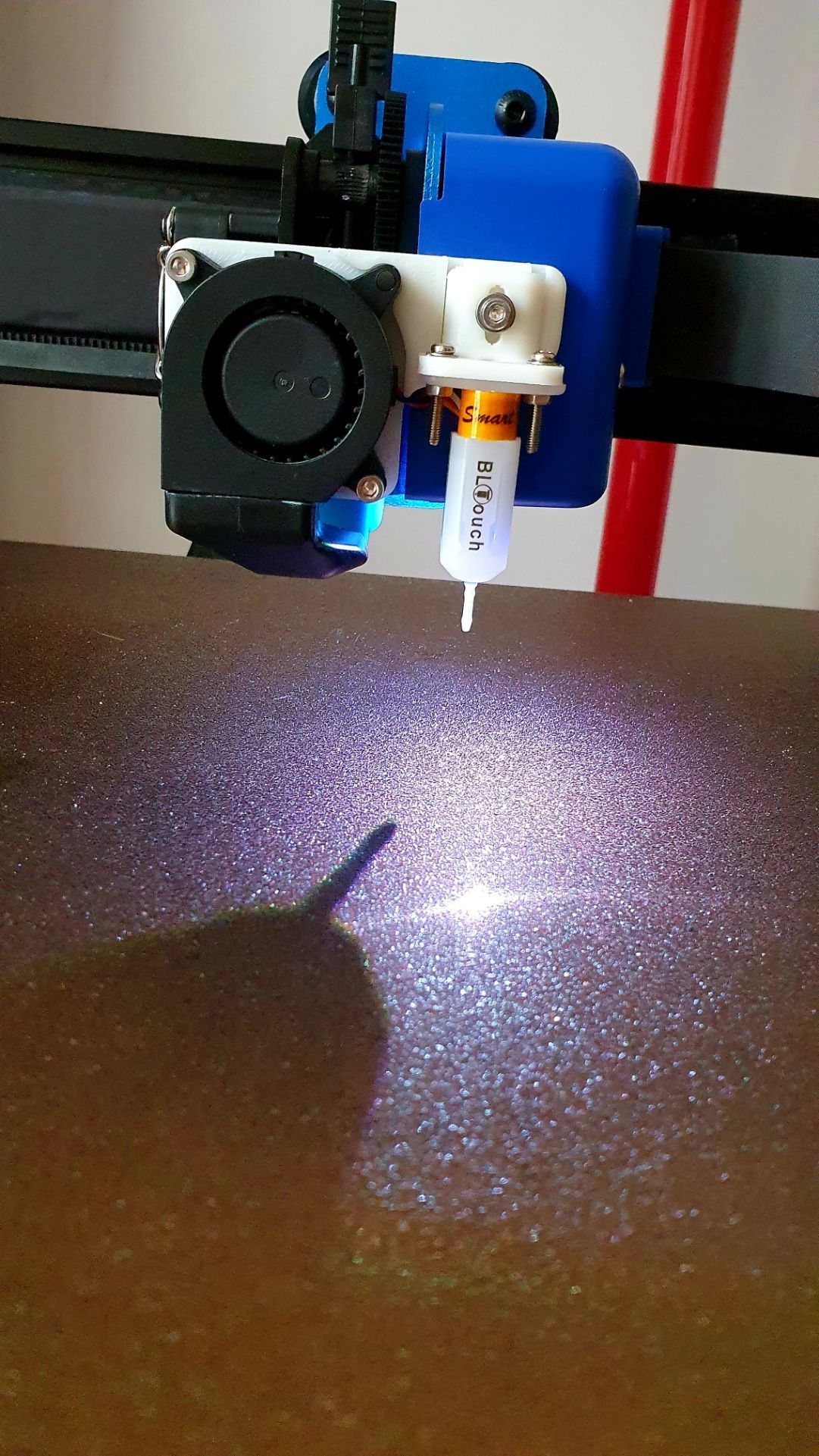

Duro Posté(e) Décembre 5, 2021 Partager Posté(e) Décembre 5, 2021 Bonsoir ! @MrMagounet Voilà les photos une fois monté, bon avec le carénage bleu de la SX2 le support que j'ai imprimé en PETG était un peu courbé donc j'ai mis des rondelles derrière le support ( aux vis du ventilateur ) pour le maintenir un minimum droit. Puis la vis du support pour monter ou descendre le bltouch pareil j'ai que du 8 ou du 12 en M3 comme vis il aurait fallu du 10 ( la 8 touche pas le boulon derrière ) et la 12 pousse sur le carénage donc j'ai fais comme j'ai pu.. x) Malheureusement le fil de la thermistance est très fragile et il s'est sectionné pendant que je bidouillé tout ça ( buse a -15°C .. ) donc j'en ai commandé des plus solide .. Mais voilà une fois fini Et ça fonctionne niquel Par contre je pense que je mettrait un point de colle au pistolet a colle chaude sur les fiches du bltouch monté, c'est pas maintenu comme celui d'origine avec les fiches noire et j'aurai peur qu'elle tombe a force avec les vibrations, les va et vient de la tête T'en penses quoi ? Y a pas de risque avec ce genre colle chaude non ? En tout càs... ça sera un problème en moins maintenant 1 1 Lien vers le commentaire Partager sur d’autres sites More sharing options...

MrMagounet Posté(e) Décembre 6, 2021 Partager Posté(e) Décembre 6, 2021 Salut @Duro très bien comme installation c'est assez courant comme install de BLtouch sur les X1 et Genius , 3 observations as tu pense a redéfinir les nouveau offset X et Y du BLtouch. Le point de colle oui cela mange pas de pain comme on dit . et pour fini je prend pour habitude de mette des petits ressort pour donne de la souplesse au BLT et évité les risques de casse. Lien vers le commentaire Partager sur d’autres sites More sharing options...
Duro Posté(e) Décembre 6, 2021 Partager Posté(e) Décembre 6, 2021 Salut @MrMagounet, oui les nouveaux offset X et Y ont étaient changé. Dac pour la colle Ok pour les ressorts, j'en ai jamais mis mais ils doivent être suffisament compressé non ? Lien vers le commentaire Partager sur d’autres sites More sharing options...
MrMagounet Posté(e) Décembre 6, 2021 Partager Posté(e) Décembre 6, 2021 il y a 33 minutes, Duro a dit : Salut @MrMagounet, oui les nouveaux offset X et Y ont étaient changé. Dac pour la colle Ok pour les ressorts, j'en ai jamais mis mais ils doivent être suffisament compressé non ? Pas besoin qu'il soit trop compressé (le maintient ce fera bien ) cela permet d'apporter un peu de souplesse si la pin ce prend sur un print a cause d'un décollement de pièce par exemple. Il doit y avoir des photo de ce que j'ai fait sur mon topic sur la Genius dans ma signature si je dit pas de bêtise. (c'est juste une précaution) Lien vers le commentaire Partager sur d’autres sites More sharing options...
Duro Posté(e) Décembre 6, 2021 Partager Posté(e) Décembre 6, 2021 il y a 8 minutes, MrMagounet a dit : Pas besoin qu'il soit trop compressé (le maintient ce fera bien ) cela permet d'apporter un peu de souplesse si la pin ce prend sur un print a cause d'un décollement de pièce par exemple. Il doit y avoir des photo de ce que j'ai fait sur mon topic sur la Genius dans ma signature si je dit pas de bêtise. (c'est juste une précaution) Je viens de regarder, les ressorts tu les as mis en haut ?je pensais que ça se mettait entre le bltouch et le support Lien vers le commentaire Partager sur d’autres sites More sharing options...
MrMagounet Posté(e) Décembre 6, 2021 Partager Posté(e) Décembre 6, 2021 il y a 9 minutes, Duro a dit : Je viens de regarder, les ressorts tu les as mis en haut ?je pensais que ça se mettait entre le bltouch et le support tu peux les mettre dans les 2 sens le résultat reste identique j'ai tester pour voir , tu peux donc les mettre en bas ou comme moi en haut cela fonctionnera aussi bien. Lien vers le commentaire Partager sur d’autres sites More sharing options...
