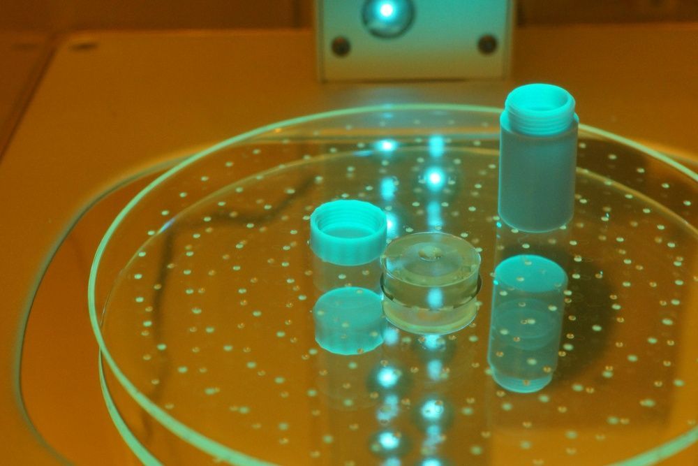

L’impression SLA (je débute) impose pas mal de contraintes ; de la même façon qu’une pièce imprimée avec filament ABS ne se conçoit pas comme une pièce usinée, une pièce imprimée en SLA sera encore conçue différemment.
Remarque importante : en SLA, la pièce est imprimée la tête en bas. Mais comme on peut ou on doit incliner la pièce, le « haut » et le « bas » ne veulent finalement rien dire par rapport à la pièce.
Dans ce qui suit, « haut » et « bas » seront toujours par rapport à l’imprimante.
Ainsi, la partie la plus haute d’une pièce est pour moi, dans ce message, la partie en contact avec le plateau.
Voilà comme ça c’est clair 🙂
En SLA, les plus gros soucis viennent :
-          de l’effet ventouse sur le FEP lors de la remontée du plateau
-          de la gravité
-          des forces viscoélastiques lors de la remontée du plateau
qui peuvent peut casser la pièce ou arracher la couche venant d’être imprimée.

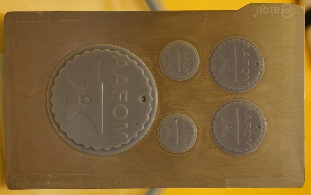

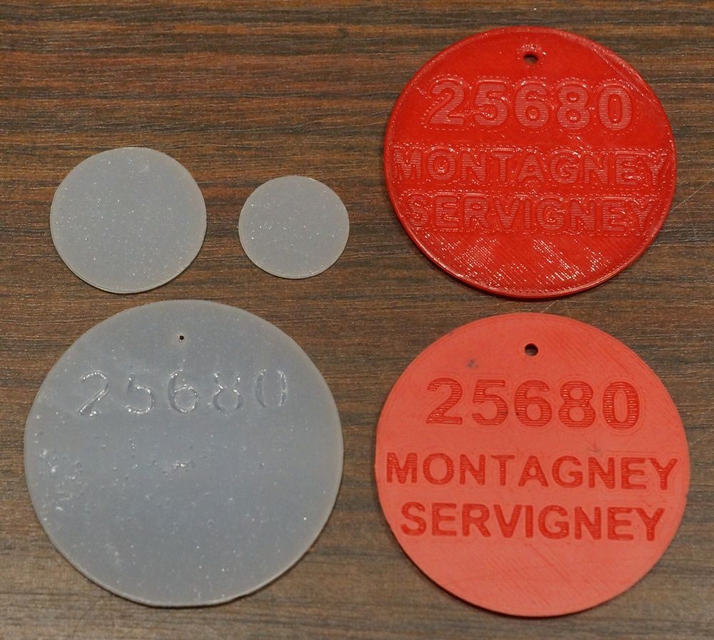

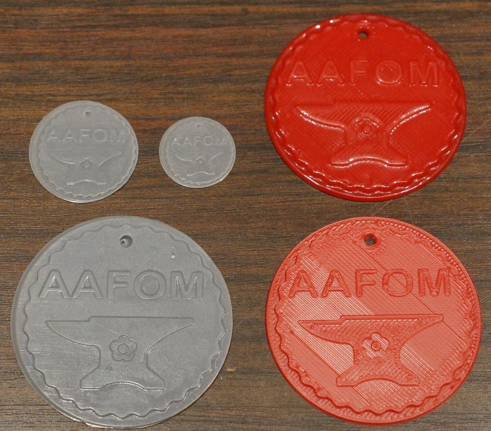

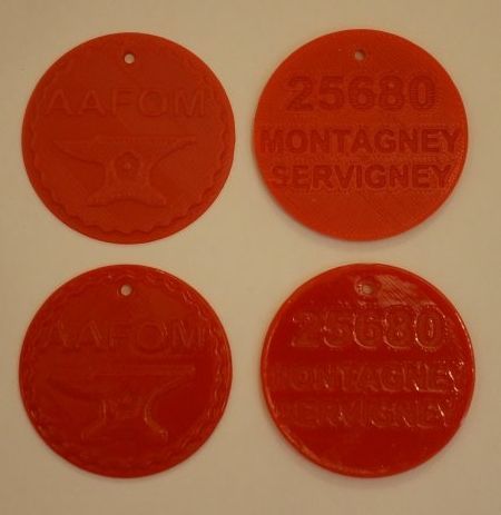

Cas pratiques :

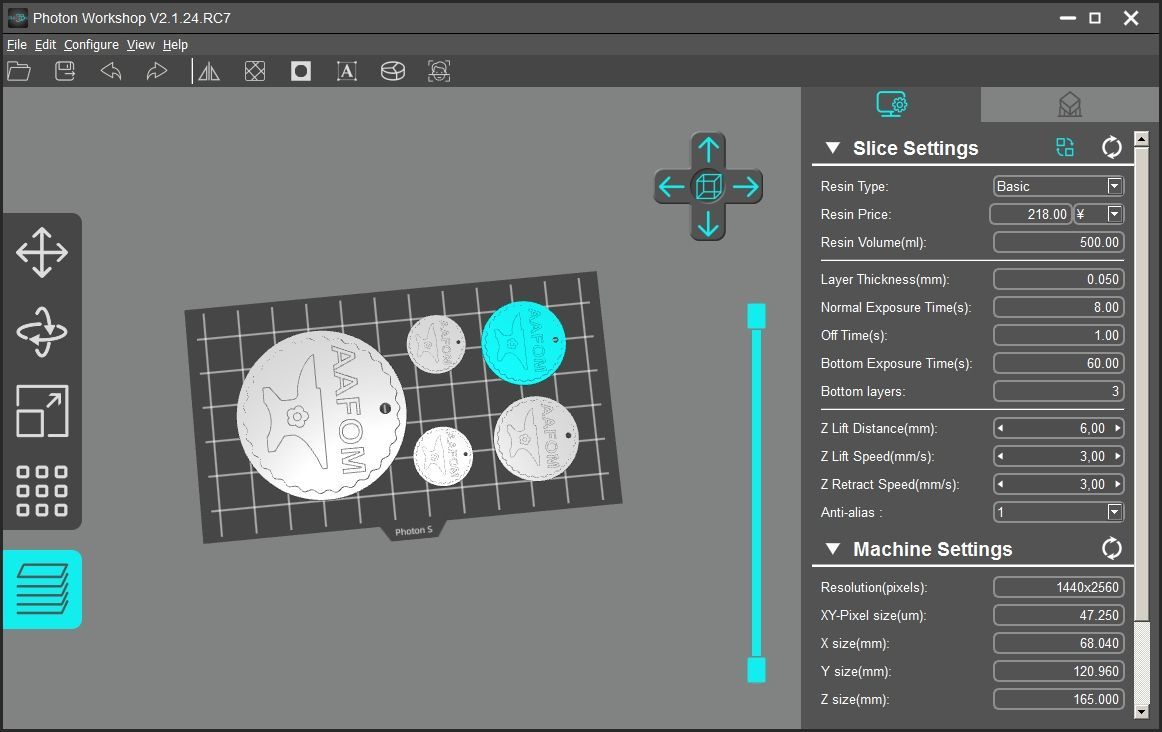

Voici des pièces faites en ABS avec ma Prusa I3 que j’aimerais refaire en SLA :

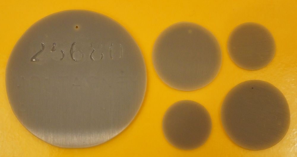

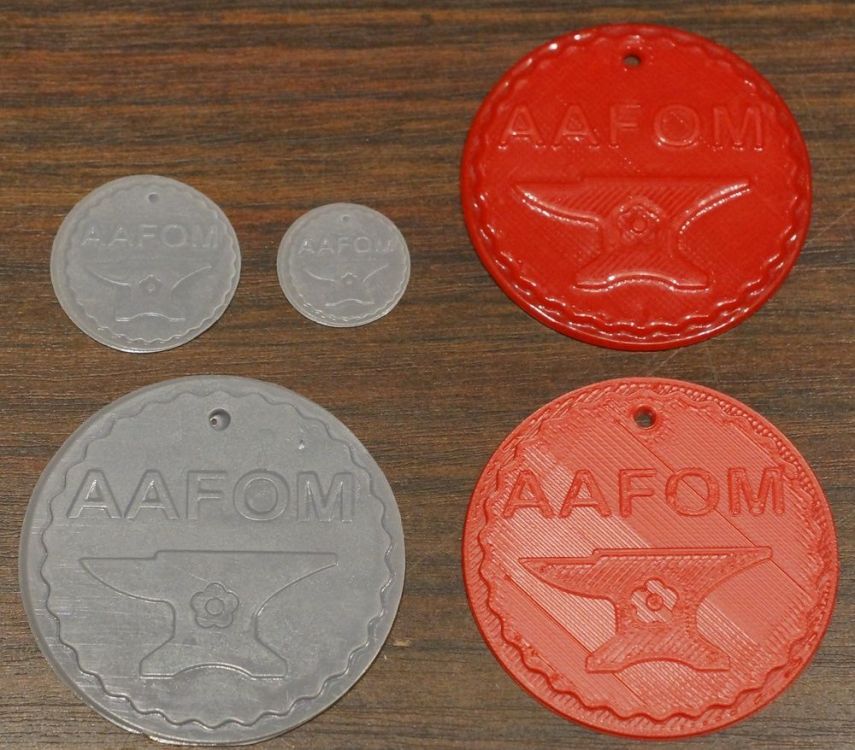

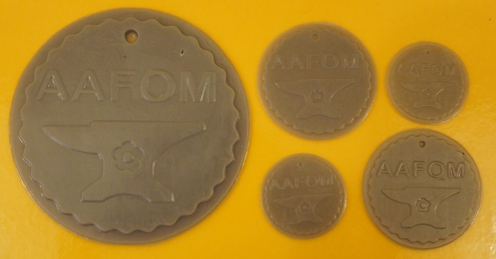

Médaille :
Ce sont les pièces que j’ai faites en fonderie.
Le SLA me permettrait de faire des écritures plus petites (en FDM j’étais limité en précision).

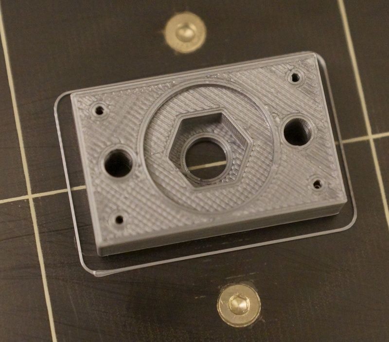

Pièce mécanique plate prismatique :
Je me demande si au lieu de l’imprimer inclinée avec supports, je pourrais l’imprimer « debout » de cette façon on limite l’effet ventouse ; l’impression sera plus lente si la plus grande dimension correspond à l’axe Z, mais d’un autre côté il est possible d’imprimer de nombreuses pièces identiques en même temps

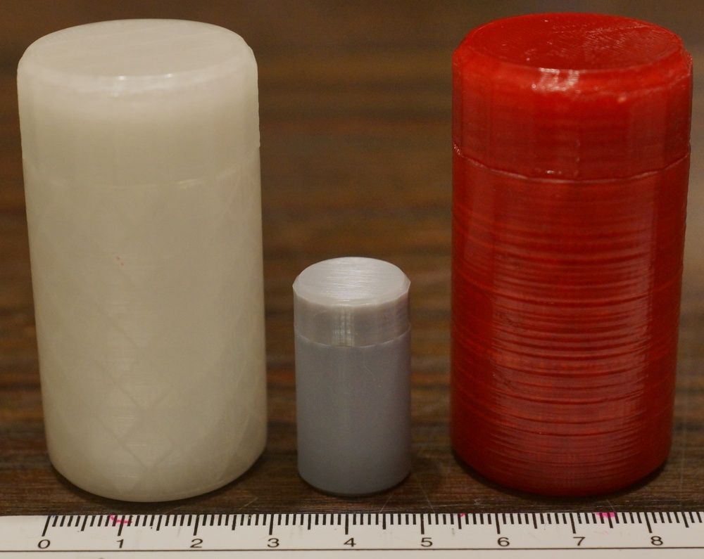

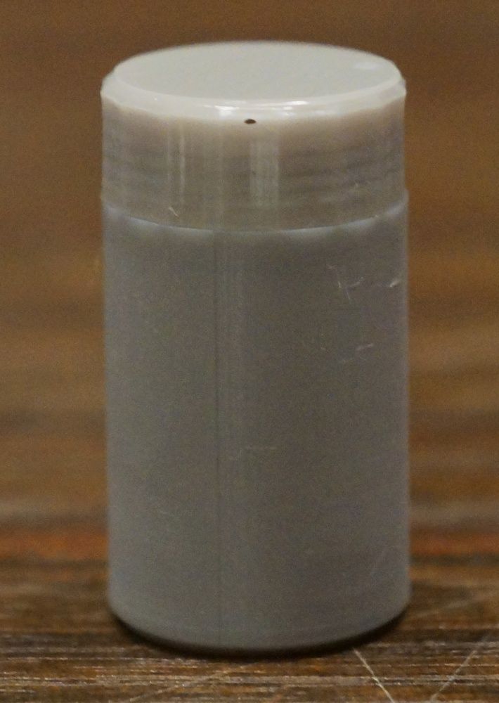

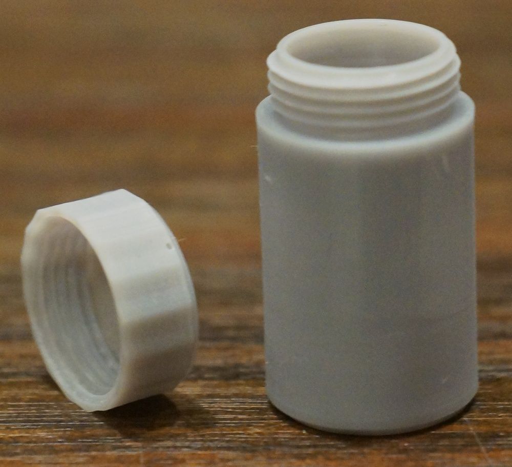

Boite :
C’est le fameux flacon qui posera des problèmes d’effet ventouse si je n’ajoute pas un trou…
La solution : prévoir de pouvoir boucher le trou après impression ?

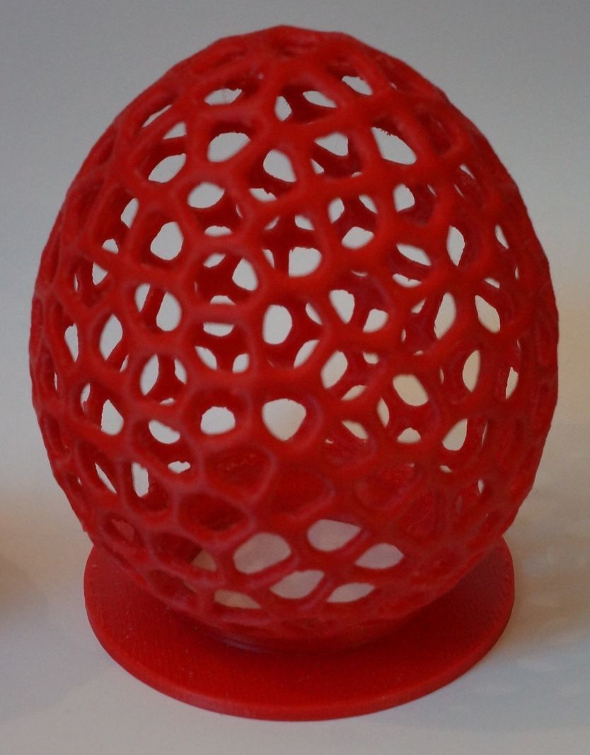

Œuf :
J’avais réussi à l’imprimer en ABS sans support…
Comment faire en SLA, le sommet de l’œuf risque de poser problème, et un support interne sera difficile à enlever

J’arrive à créer mes fichiers STL moi-même sans problème.
Je dois utiliser un slicer adapté.
Éventuellement, avec un logiciel "intermédiaire" pour préparer mon STL avant le slicer (creuser la pièce…)
-          Photon WorkShop 2.1.24 est fourni avec l’imprimante, mais il semble limité.
-          Chitubox est recommandé par de nombreuses personnes.
-          Prusa Slicer est réputé et il a un avantage… je sais déjà m’en servir pour ma Prusa I3 MK2 donc je ne pars pas de zéro si je le réutilise pour imprimer en SLA :)

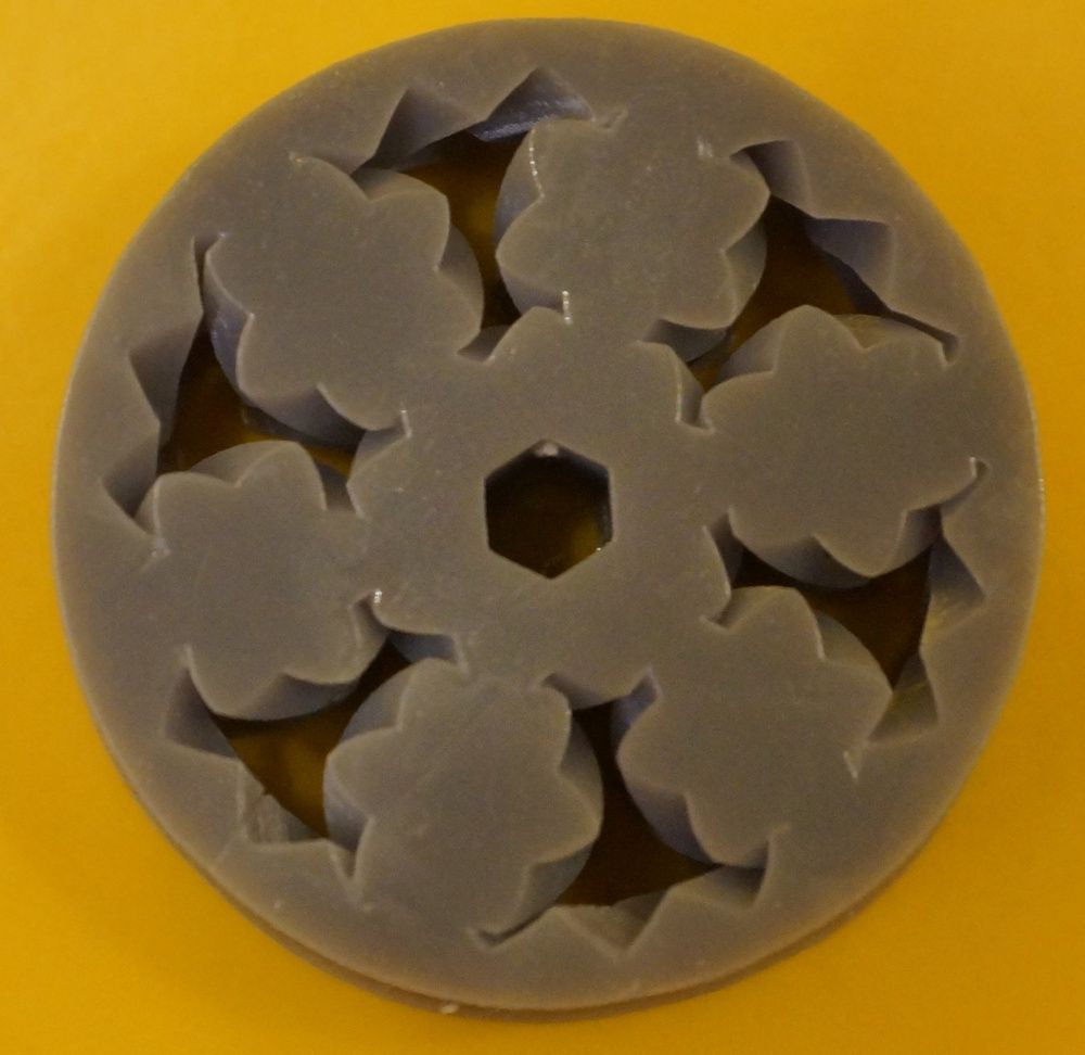

Est-il possible d'imprimer, en SLA, des pièces "print in place" ? Il faudra réussir à les nettoyer et à les curer aux UV sans que les différentes parties se collent ensemble je pense.

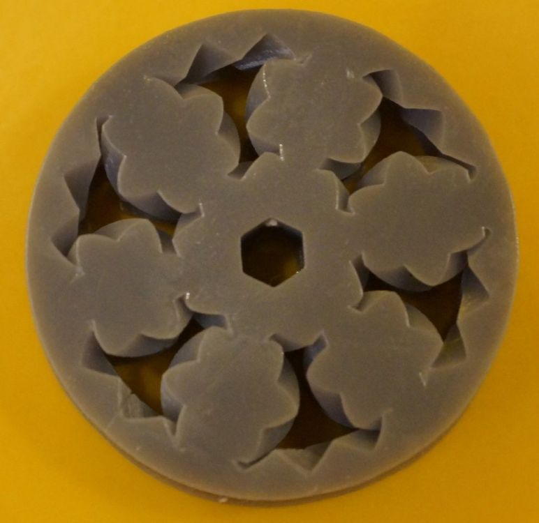

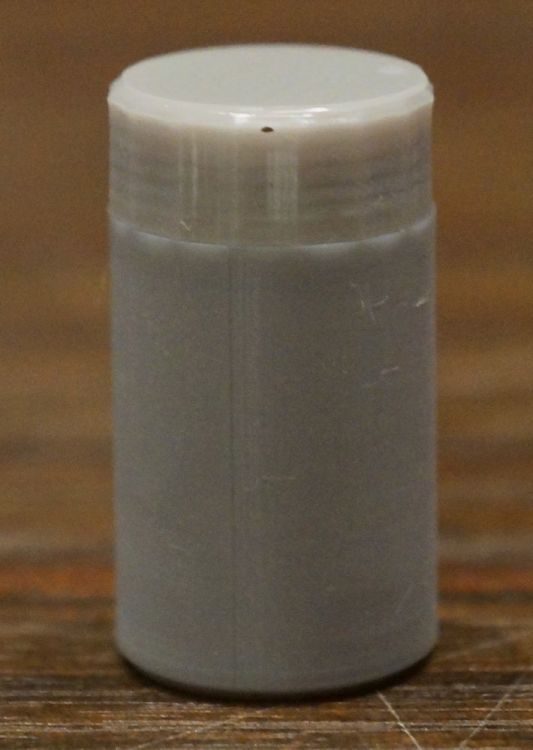

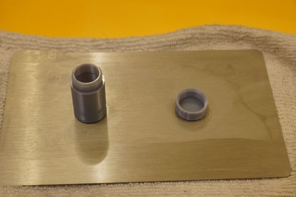

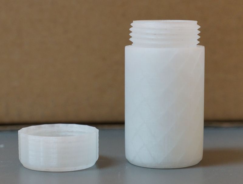

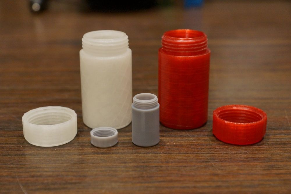

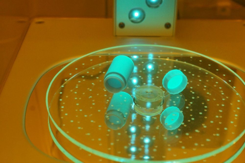

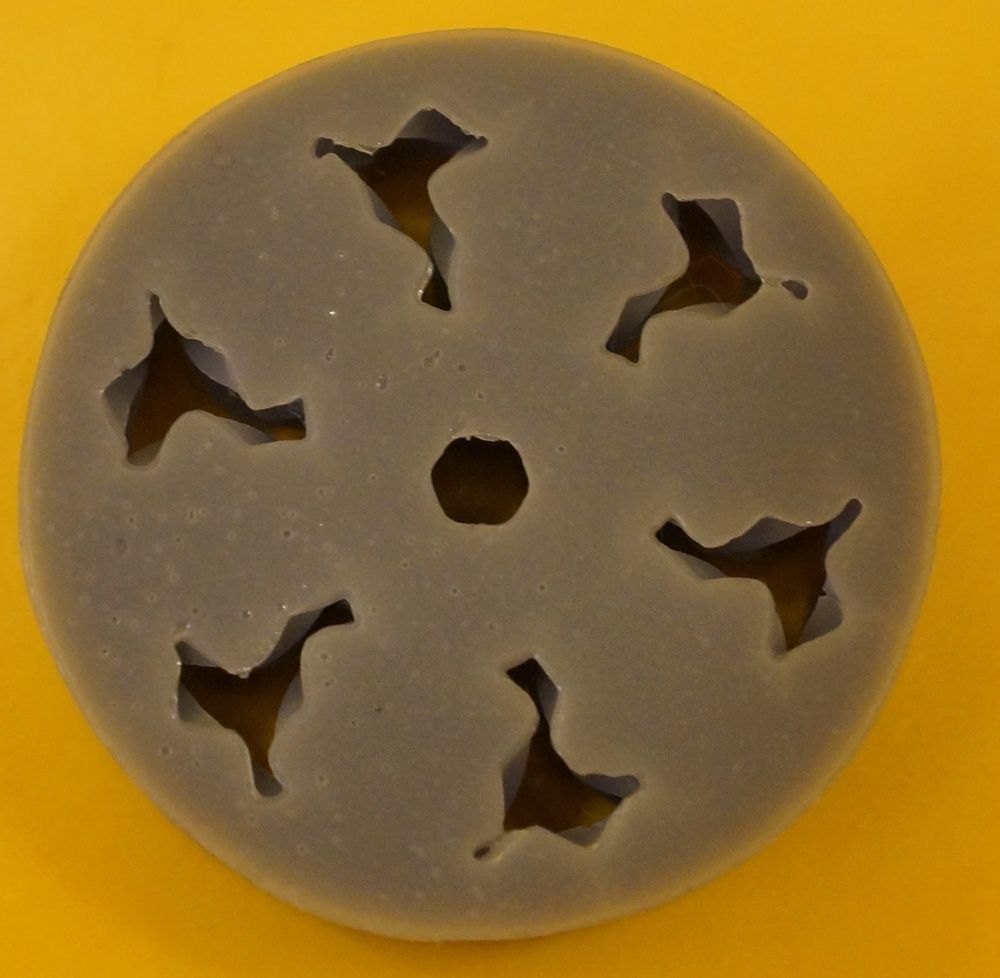

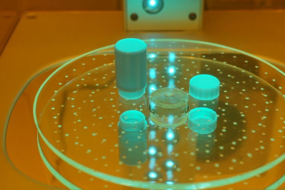

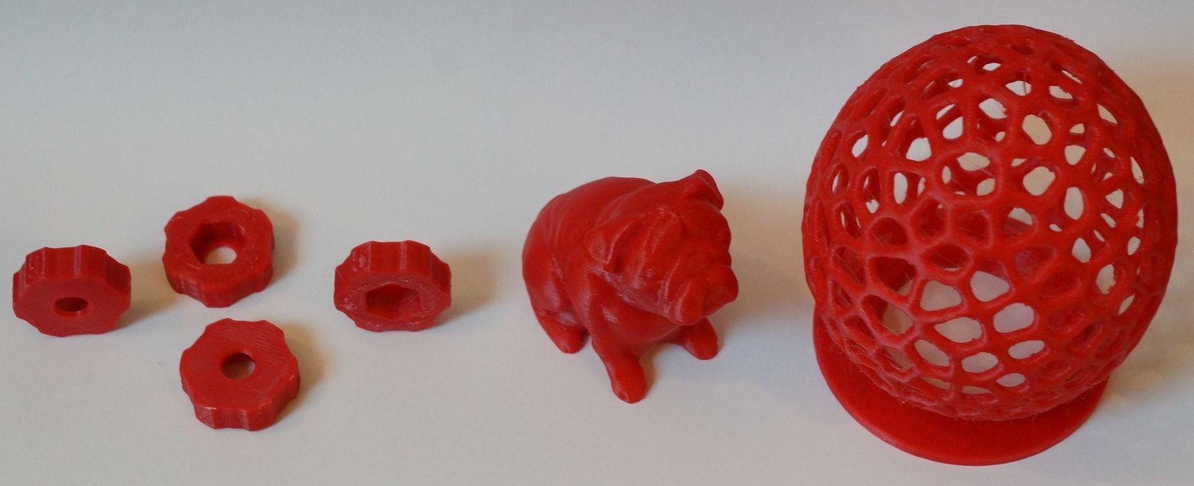

Alors j'ai commencé à imprimer mes propres pièces en SLA
Donc... je n'ai pas utilisé de supports, je n'ai pas incliné les pièces, et je ne les ai pas percés. 😄
Je les ai imprimé dans la même position qu'avec mon imprimante FDM, histoire de voir si cela fonctionne ou pas.
Voici le petit flacon, imprimé à l'échelle 1/2 par rapport à ceux imprimé en FDM.
Sur les photos :
- le flacon blanc est imprimé en ABS translucide en FDM
- le flacon gris est imprimé en SLA en résine
- la flacon rouge est imprimé en PETG translucide en FDM
Dsc08244.thumb.jpg.ad4c9ca188a35505b932bf835610fb3f.jpgDSC08227.JPG.03e941b7f678f3f97b6aa4691a1e39f8.JPG
La pièce en résine en détail :
Brute d'imprimante (juste après lavage et cure aux UV), sans post-traitement (ponçage...) elle est très belle (la qualité des photos ne rend pas aussi bien qu'en vrai)
Le banc magnétique est utile pour :
- laver la pièce y compris dans ses parties creuses en inclinant la plaque magnétique dans le bain
- retirer la pièce sans l'abîmer
Pour la cure aux UV, pour bien traiter l'intérieur, j'ai changé la position de la pièce dans le Wash and Cure pour faire plusieurs expositions différentes :
Ensuite les médailles, là j'ai un soucis avec mon bed magnétique qui bouge pendant l'impression - j'en parle ici :
C'est vraiment emmerdant car sinon ça fonctionne ; les défaut sur les pièces sont dus au fait que le banc magnétique a bougé au début de l'impression.
J'ai utilisé le logiciel Photon Workshop fourni avec l'imprimante, pas aussi complet que Prusa Slicer mais simple et efficace, c'est bien pour débuter :
Sur les photos suivantes, les pièces en résine sont grises, imprimées aux échelles 1/1, 1/2, et 1/3, en rouge la même pièce à l'échelle 1/1 en ABS sans et avec smoothing à l'acétone :
Voilà

Bravo c'est une étape de franchie qui permet de faire des comparaisons en terme de qualité le SLA est au top !
Ok mon commentaire sur l'impression SLA était bon 😀
le flacon gris en résine est impeccable, belle qualité aussi pour l'ABS qu'elle la marque du filament utilisé .?
Je suppose que ce sont des médailles pour une association de forgerons 😁

Pour l'ABS, c'est de l'ABS standard de chez Grossiste 3D, les bobines doivent avoir 4 ans, j'imprime à 240°C avec une Prusa I3 MK2 dans un caisson :
En effet, pour les médailles, se sont les modèles qui ont servit pour de la démonstration de fonderie bronze lors des Journées de Patrimoine à la forge de Montagney 😄
Sur ce sujet c'était la "V1" en PLA, l'année suivante, j'ai refait avec des modèles en ABS, meilleur résultat notamment grâce à l'acétone smoothing
http://electroremy.free.fr/20092020JourneesDuPatrimoine/#Fonderie1
Ces essais sont assez instructifs, pas mal d'écarts par rapport à la théorie, normal vu que l'impression SLA grand public reste récente. On a la chance d'avoir du matériel, des produits et des logiciels qui évoluent assez vite.
Voilà

Alors de nouvelles pièces :
D'abord le fameux herringbone planetary gear "print in place" :
https://www.prusaprinters.org/prints/3119-herringbone-planetary-gear
En SLA, tout est collé 😄
Il faudrait réduire l'exposition et/ou augmenter le jeu, les formes imprimées sont plus larges que le motif à l'écran.
Il y a aussi un effet "patte d'éléphant" sur les premières couches dont l'exposition est plus longue.
Le film de protection sur mon écran (un 2e FEP) ajoute 0,15mm d'épaisseur ce qui peut accentuer ces deux phénomènes
Ensuite, les pièces plates (cette fois-ci réussies car mon bed magnétique ne bouge plus grâce à du... scotch voir ailleurs sur le forum 😄 ) :
Alors le devant est réussi, mais pas les gravures à l'arrière à cause de l'effet "patte d'éléphant" prononcé des premières couches - Le perçage des médailles met en évidence l'ampleur de cet effet :
A part ces problèmes "géométriques" (patte d'éléphant des premières couches puis légère dilatation des suivantes), les pièces sont belles et précises.
Ces problèmes géométriques peuvent certainement se compenser par le slicer ou au pire dans le STL
