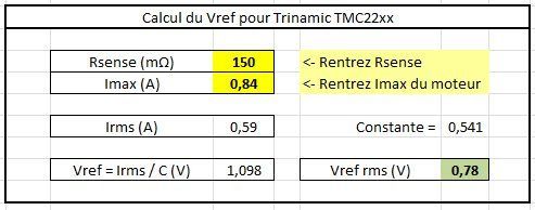

Dimiglio Posté(e) Octobre 3, 2021 Auteur Partager Posté(e) Octobre 3, 2021 Merci pour les informations. J'ai mesuré sur ma carte les valeurs suivantes : Extrudeur 1.19V Axe X : 1.09V Axe Y : 1.09V Axe Z : 1.10 avec des rsens à 150 sur la carte et avec la feuille excel de Stef_la_defense pour les TMC22xx j'arrive à une valeur vref de 1.39V. Ca vous semble cohérant ? Lien vers le commentaire Partager sur d’autres sites More sharing options...

fran6p Posté(e) Octobre 3, 2021 Partager Posté(e) Octobre 3, 2021 Habituellement, les 42-34 sont d'un Imax de 0,84A (en tout cas ceux que j'ai sur mes Creality), ce qui correspond à tes valeurs mesurées (Vréf de 1,098V) : Lien vers le commentaire Partager sur d’autres sites More sharing options...

fran6p Posté(e) Octobre 3, 2021 Partager Posté(e) Octobre 3, 2021 il y a 27 minutes, Dimiglio a dit : Et pour l'extrudeur qui est du 4240 l'ampérage est le même ? Là ça dépend, parfois c'en est un d'Imax 1.0A et parfois d'1.5A. L'idéal serait d'avoir le datasheet du moteur (parfois trouvables via les références inscrites sur le moteur, au cul de celui-ci ou sur l'étiquette (pas le Creality 3D ou 42-34 ou encore 42-40 évidemment qui lui ne sert à rien pour connaitre les caractéristiques du-dit moteur ). D'après tes mesures précédentes ±1.2V , je pencherai pour un Imax de 1.0A pour ton moteur. Lien vers le commentaire Partager sur d’autres sites More sharing options...
