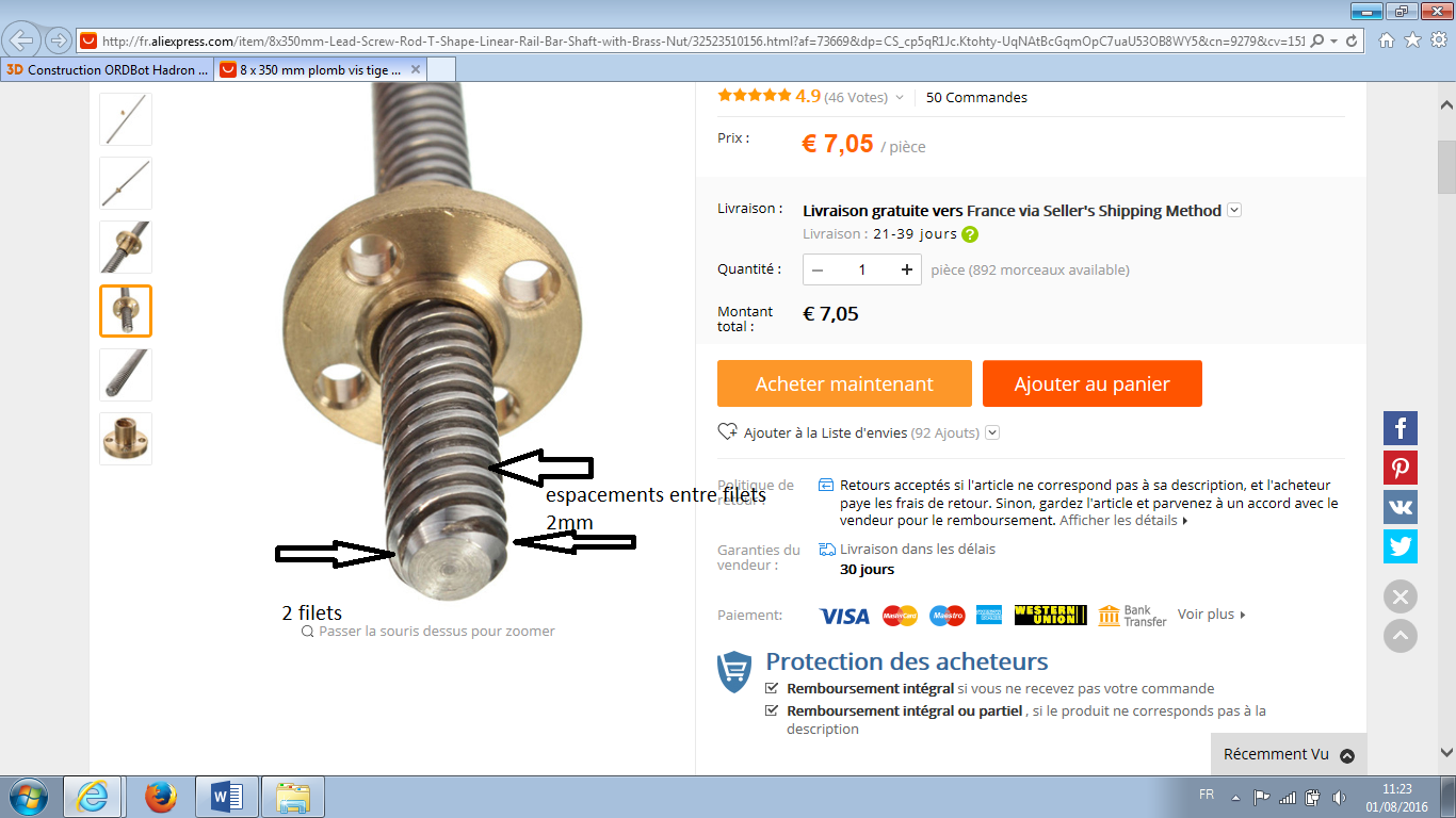

Francis Posté(e) Aout 1, 2016 Auteur Partager Posté(e) Aout 1, 2016 il y a 56 minutes, Morpheus a dit : 2 ou 4 filets, avec quel plomb ? Je ne sais pas de quoi tu me parles. La ORDBot a initialement besoin de 2 tiges filetés M8 de 245mm. En regardant à nouveau, j'ai trouvé la tige de 400mm à 6,47€ (12,94€) sur ali. Par contre je m'interroge sur un point pour les coupleurs, je vois que certaines tiges on des bouts plus fin que le filetage : Dans mon cas la tige est entièrement fileté. Les coupleurs de 8mm iront parfaitement ? Lien vers le commentaire Partager sur d’autres sites More sharing options...

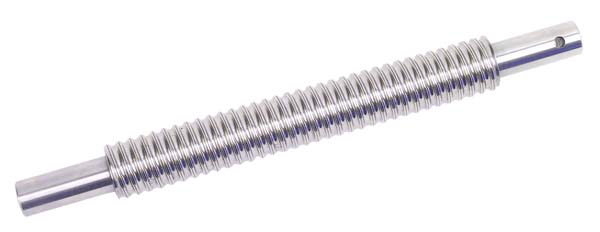

Morpheus Posté(e) Aout 1, 2016 Partager Posté(e) Aout 1, 2016 les tiges trapézoïdale sont différentes suivant ce que tu veux avancé (ce que les chinois appellent le plomb), je m'explique: l'avance normal d'une diamètre 8 est de 1.25 mm mais en trapéz. tu peux avoir des 2, 4, 6, 8, 10, 12, 14 mm en simple, double ou quadruple filet. Cela veut dire que quand tu fait un tour complet de ta tige tu avance de 2, 4, 6, 8 etc.........; Voila. il y a 6 minutes, Francis a dit : Dans mon cas la tige est entièrement fileté. Les coupleurs de 8mm iront parfaitement Oui si tu a pris des coupleurs de 5x8. Lien vers le commentaire Partager sur d’autres sites More sharing options...
Francis Posté(e) Aout 1, 2016 Auteur Partager Posté(e) Aout 1, 2016 il y a 51 minutes, Morpheus a dit : les tiges trapézoïdale sont différentes suivant ce que tu veux avancé (ce que les chinois appellent le plomb) Y'a un truc qui m'échappe alors , quelle est la différence entre le "vis espacement" de 2mm et le "plomb de fil" de 8mm ? A en croire tes explication cette tige fait avancer l'écrou de 8mm à chaque tour ? il y a 23 minutes, Morpheus a dit : Oui si tu a pris des coupleurs de 5x8. Parfais alors Lien vers le commentaire Partager sur d’autres sites More sharing options...
Morpheus Posté(e) Aout 1, 2016 Partager Posté(e) Aout 1, 2016 à l’instant, Francis a dit : Y'a un truc qui m'échappe alors , quelle est la différence entre le "vis espacement" de 2mm et le "plomb de fil" de 8mm ? A en croire tes explication cette tige fait avancer l'écrou de 8mm à chaque tour ? Oui, tu as là un double filet avec une avance de 8 mm par tour. petit détail pour comprendre: Lien vers le commentaire Partager sur d’autres sites More sharing options...
Francis Posté(e) Aout 1, 2016 Auteur Partager Posté(e) Aout 1, 2016 Super l'explication. Merci beaucoup. Je pensais que j'étais en train de prendre un pas de 2 mais non c'est un pas de 8. Cependant, si je prend un pas de 2, j'aurai une meilleure précision que 8 (logique !) mais j'aurais qu'un filet. Est-ce que ça change quelque chose d'avoir un ou plusieurs filets ? Lien vers le commentaire Partager sur d’autres sites More sharing options...
Tircown Posté(e) Aout 3, 2016 Partager Posté(e) Aout 3, 2016 D'expérience personnelle, il vaut mieux consulter les sites chinois en anglais. La traduction française est pitoyable et peu amener à des erreurs. La plupart des moteurs font 200 pas sur une révolution complète. Avec une vis trapézoïdale à 4 filets et 2mm par pas, le Z se déplace de 8mm sur une révolution complète. Soit 0.04mm par pas et ce sans compter les microsteps. Prendre moins de filets améliore la précision, mais est-ce utile? En revanche ça ralentis le homing. Lien vers le commentaire Partager sur d’autres sites More sharing options...
Morpheus Posté(e) Aout 4, 2016 Partager Posté(e) Aout 4, 2016 Salut @Francis, Bien entendu que tu aura un meilleur précision, par contre il faut diminuer les micros pas, car sur les nema à 200 pas par tour les micropas sont de l'extrapolation( et 1/16 ce sont des moitiés de moitiés de moitiés), comme le z ne sert qu'une seule fois par couche il est donc préférable de mettre aucun micro pas et tourner au 1/1, tu verra pour la première couche et les dimensions de hauteur tu aura une précision de haute qualité (surtout pour des couches tels que 0.3) et surtout pour les réglages et la calibration cela sera grandement facilités ! Lien vers le commentaire Partager sur d’autres sites More sharing options...

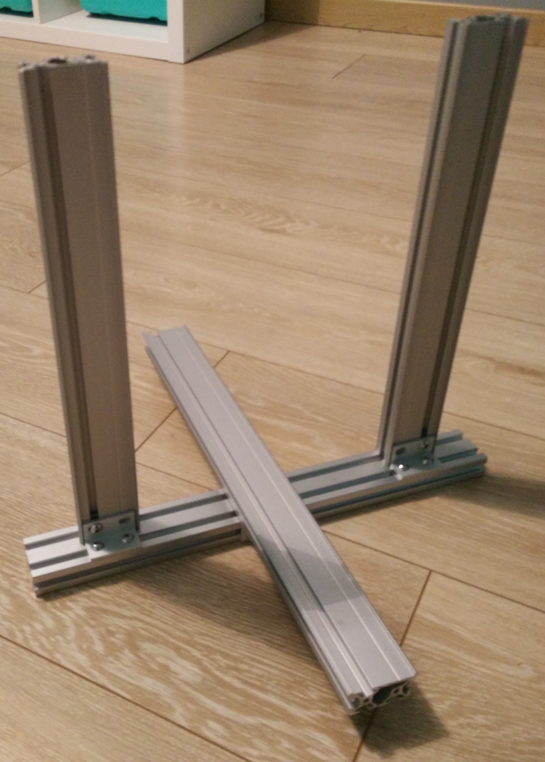

Francis Posté(e) Aout 30, 2016 Auteur Partager Posté(e) Aout 30, 2016 J'ai réussi à faire découper mes profilés pour pouvoir démarrer la construction ! Voici la première photo : J'ai placé les profilés au pifomètre en attendant d'autres pièces, il n'est donc pas nécessaire de me dire que c'est pas tout à fait centré etc. Les V-Wheels sont prêtes, j'attend maintenant le kit de pièces aluminium pour continuer le montage. Lien vers le commentaire Partager sur d’autres sites More sharing options...
Juli3n Posté(e) Aout 30, 2016 Partager Posté(e) Aout 30, 2016 Bonjour @Francis Du coup tu les a fait coupés comment/où ? @+ Juli3n Lien vers le commentaire Partager sur d’autres sites More sharing options...
Francis Posté(e) Aout 30, 2016 Auteur Partager Posté(e) Aout 30, 2016 (modifié) Il y a 2 heures, Juli3n a dit : Du coup tu les a fait coupés comment/où ? Salut @Juli3n, c'est mon chef au travail qui les a découpés sur sa scie à onglet radiale. Il ne pouvait pas régler la vitesse de rotation de la lame et m'a dit qu'elles étaient assez dures. Il faut que j'ébavure un peu mais je n'ai pas de soucis particulier pour faire passer les écrous dans les rails. Sinon le kit de pièces aluminium est au HUB de Roissy. J'ai eu un autre paquet qui est resté bloqué 2 semaines là bas. A ce rythme je devrais pouvoir poursuivre le montage dans le milieu de la semaine prochaine. Modifié (le) Aout 30, 2016 par Francis Lien vers le commentaire Partager sur d’autres sites More sharing options...
