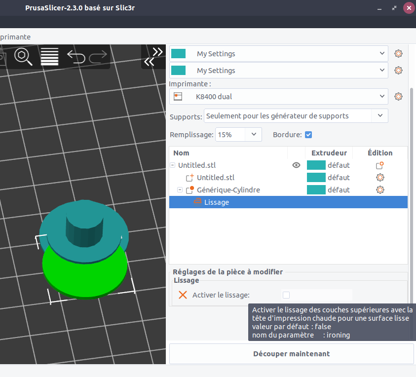

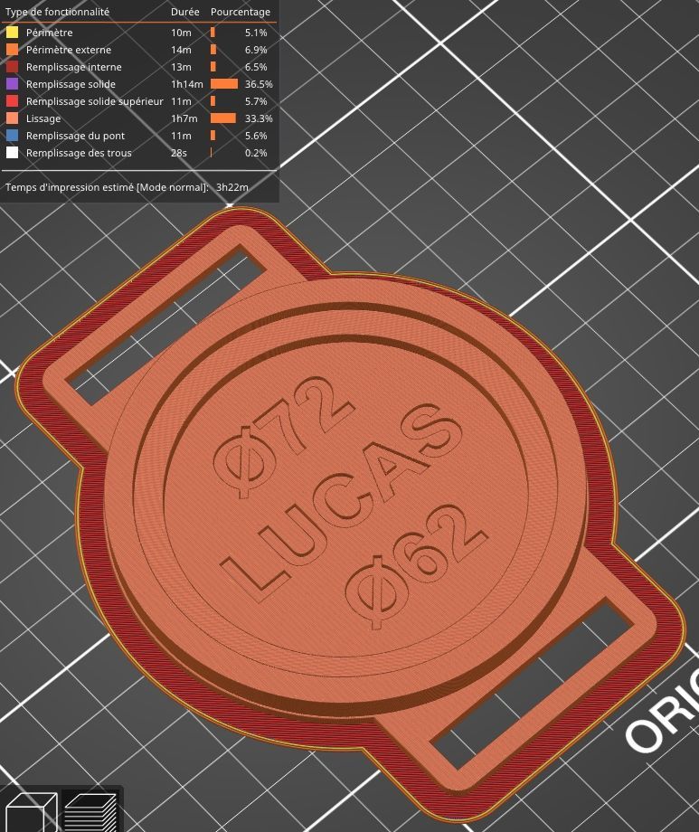

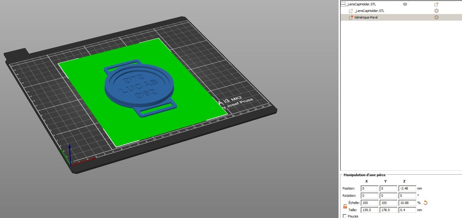

Je viens d'installer la dernière version de PrusaSlicer.
Je suis en train de tester le lissage (ironing) et c'est intéressant.
J'imprime de l'ABS, et pour réussir mes impressions, je dois inclure un brim (bordure) dans mon modèle STL.
En effet, le brim inclus dans PrusaSlicer est insuffisant car :
- il ne fait qu'une couche
- il est "concentrique" et n'adhère pas bien à la pièce.

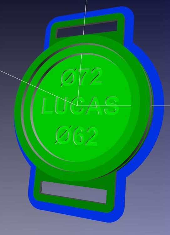

Mon brim inclus au modèle STL fait deux couches de haut qui sont imprimées croisées, il joue bien son rôle. Il peut être retiré sans trop de difficultés avec un cutter.
Voici ma pièce, le fameux brim est en bleu :
Mon problème est que PrusaSlicer va faire le lissage (ironing) sur mon brim ce qui est une perte de temps et aussi source de décollement.
En effet, le lissage a tendance à amplifier les problèmes de rétraction de l'ABS car il ressoude bien les couches
Ma question est la suivante : comment désactiver le lissage (ironing) sur une face particulière ?
Je pense qu'il serait possible d'éditer le GCODE avec un éditeur de texte ou un truc dans le genre
Merci

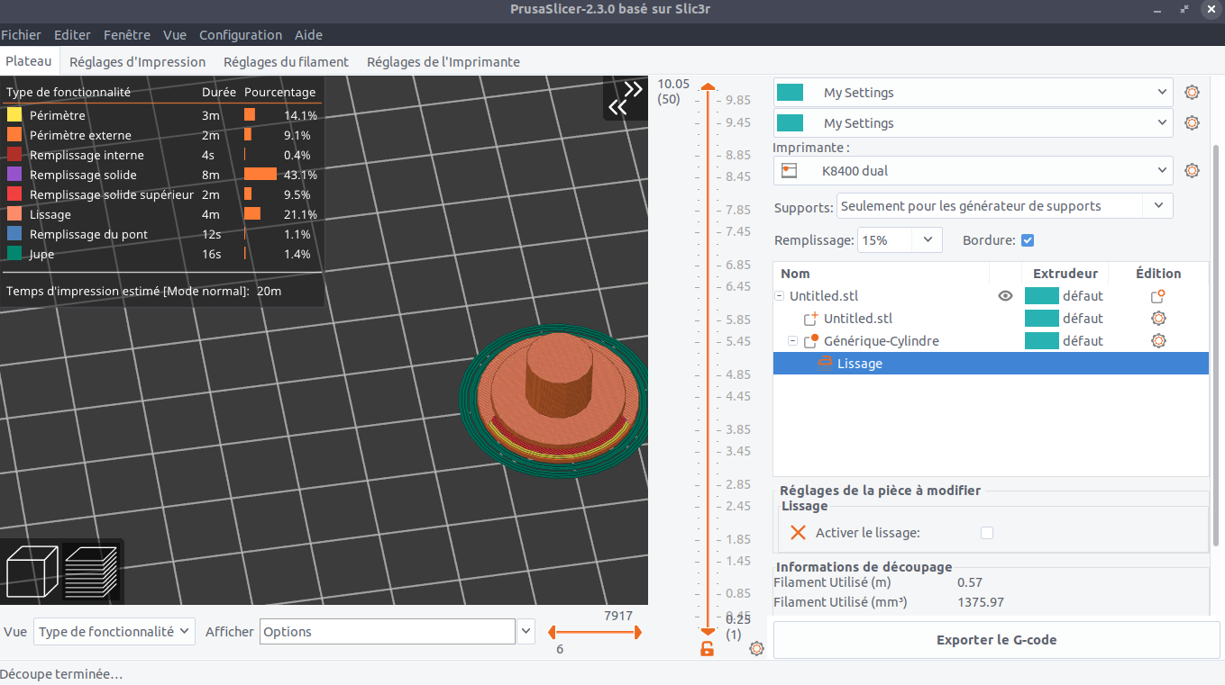

Re bonjour,
en examinant le GCODE avec NotePad++, je constate que des commentaires (lignes qui débutent par le caractère ";") semble délimiter le fichier en différentes sections correspondant à un type d'impression
Il suffirait donc que je retire la 1re section de lissage, entre
    Ligne 3708: ;TYPE:Ironing
et
    Ligne 8392: ;TYPE:Perimeter
Le GCODE étant généré par le slicer, il n'est pas à priori sensé être modifié de la sorte (il y a un risque de rater l'impression voire d'endommager l'imprimante si on supprime des choses qui ne doivent pas l'être)
Qu'en pensez-vous ?

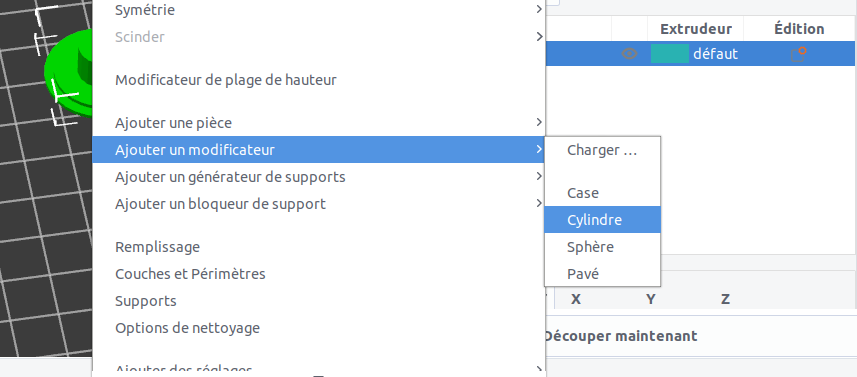

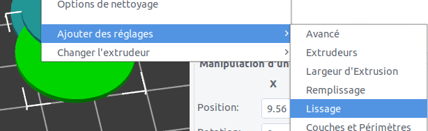

Comme sous Cura, il existe la notion de "support blocker" et de "modificateur" qui permet de modifier localement certain paramètres de tranchage.

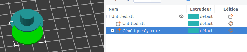

Pour cela, en mode expert,
tu fait un clic droit sur ton objet pour "ajouter un modificateur" , par exemple, un cylindre,
que tu redimensionne et déplace, pour qu'il englobe/se superpose sur la zone de ton objet dont tu veux modifier les paramètres de tranchage,
et tu ajoute a cette objet modificateur via un clic droit sur celui ci,  "Ajouter des réglages" le "Lissage"
pour avoir une case a cocher afin de désactiver le lissage dans cette zone.
Modifié (le) par PPAC
Merci !
Ca fonctionne, je vais détailler les étapes car ça correspond à un usage avancé du logiciel ce qui n'est pas évident pour tous.

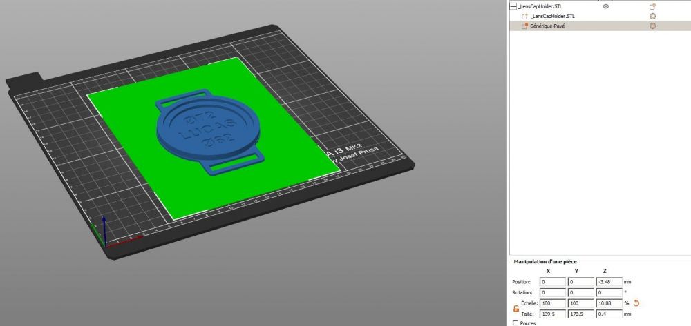

D'abord, trouver quel "modificateur" utiliser. Le modificateur est une forme dont le volume va englober la partie de la pièce dont on souhaite modifier les paramètres d'impression.
Alors pour ma pièce : étant donné que la face supérieure du brim concernée par "le modificateur" correspond à toutes les faces supérieures situées à 0,35mm de haut (brim de deux couches : la 1re à 0,20 et la 2de à 0,15), le plus facile est de faire un modificateur "pavé", dont la taille en X et en Y est plus grande que la pièce, mais dont la hauteur (Z) sera juste au dessus du brim.
Clic droit sur la pièce > ajouter un modificateur > pavé
Il faut ensuite modifier les dimensions du pavé créé
Dans la partie droite de la fenêtre de PrusaSlicer, on voit dans une liste "générique-pavé", il faut cliquer dessus
On voit alors, en bas à droite, "Manipulation d'une pièce"
Si nécessaire, il faut d'abord cliquer sur le cadenas à côté de "taille" et "échelle" pour qu'il soit ouvert (sinon la taille en X, Y et Z sont liées proportionnellement, c'est un peu bizarre si on ne comprend pas le truc)
Ensuite, pour la taille Z saisir 0,4mm (juste au dessus de mon brim de 0,35mm)
Alors, juste à côté de "position Z" on voit une espèce de petite icône bizarre, quand on passe la souris dessus il s'affiche une info bulle "déposer sur le lit", il faut cliquer dessus, ça va "descendre" le pavé sur le lit.
Voilà ce que ça donne, le modificateur est en vert fluo, la pièce en bleu, on voit bien que le brim est "pris" dans le modificateur mais pas les autres surfaces horizontales de ma pièce, ça correspond bien à ce que je voulais faire :

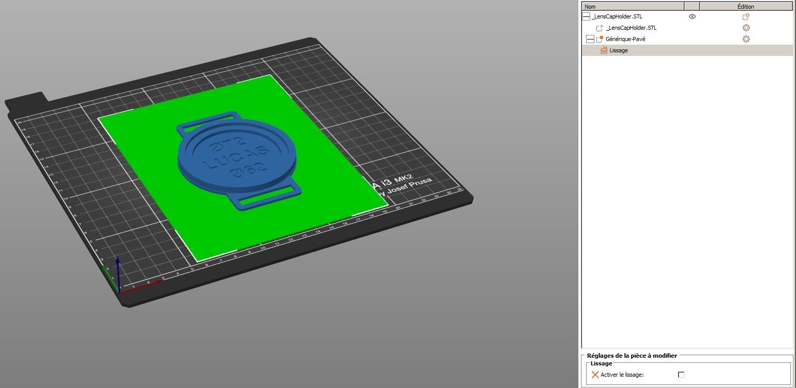

Ensuite, faire comme a dit PPAC :
dans la fameuse liste, à côté de "générique-pavé", cliquer sur l'engrenage puis "ajouter des réglages" et cocher "lissage"
Alors cela peut sembler étrange ou contre-intuitif de devoir cocher "lissage" alors que je veux le désactiver... mais en fait c'est logique : à ce moment là, on coche les réglages que l'on veux pouvoir changer avec le modificateur... donc il faut bien cocher "lissage" pour pouvoir agir sur ce paramètre 😄
On voit alors le lissage qui apparait dans l'arborescence juste sous "générique-pavé", et en dessous on a bien la possibilité de l'activer ou pas, dans mon cas de figure il suffit de décocher :

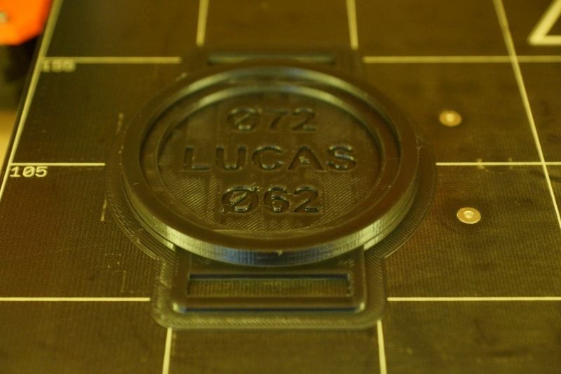

On peut alors revenir sur la pièce (cliquer sur "LensCapHolder.STL" dans la liste) et lancer le tranchage
Ca marche, on voit bien que le brim n'est plus lissé :
Voilà, cette façon de faire est plus propre et plus sûre que de tripatouiller le GCODE à la main
A bientôt

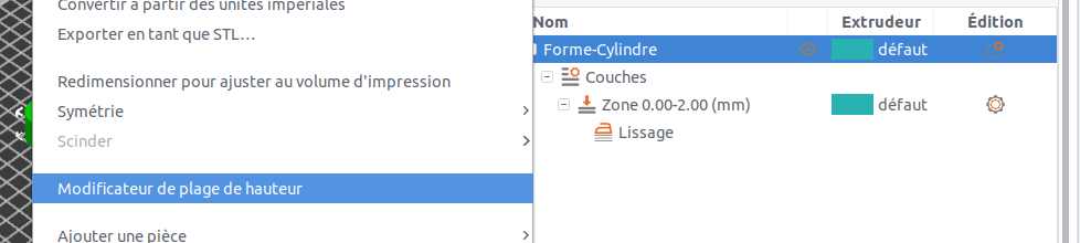

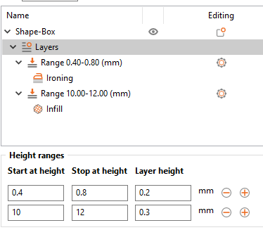

Il y a quand même plus simple que le modificateur par pavé pour ça, il y a le "height range modifier" (je ne connais pas la traduction en français). Il permet de modifier les paramètres directement entre deux valeurs de Z. Exemple :
@Kachidoki c'est ma faute! Tellement habitué a Ultimaker Cura que j'oublie qu'il y a cela sous PrusaSlicer ! Mes excuses !
Le "Modificateur de plage de hauteur"
Il y a 4 heures, Kachidoki a dit :
Il y a quand même plus simple que le modificateur par pavé pour ça, il y a le "height range modifier" Il permet de modifier les paramètres directement entre deux valeurs de Z. Exemple :
Oui en effet c'est plus rapide et plus pratique
