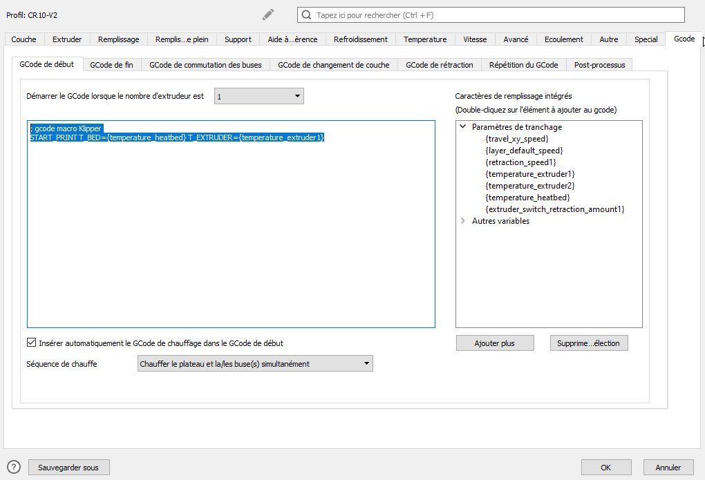

fran6p Posté(e) Octobre 12, 2021 Posté(e) Octobre 12, 2021 Prusaslicer effectivement ne tient pas compte (complètement) de la macro «START_PRINT», il met ses propres valeurs de mise en chauffe en préalable Mais heureusement un «dérivé« de Prusaslicer, Superslicer lui la prend en compte correctement et «cherry on the sunday» (clin d'oeil @PierreG) il est plus adapté à Klipper. Mon G-Code de début dans Prusaslicer : ; gcode macro Klipper START_PRINT T_BED={first_layer_bed_temperature[0]} T_EXTRUDER={first_layer_temperature[0]} Je ne rencontre pas de problème particulier avec Ideamaker, c'est quoi exactement ton soucis ? 1
pouxirate Posté(e) Octobre 12, 2021 Auteur Posté(e) Octobre 12, 2021 (modifié) @fran6p effectivement en changeant : START_PRINT T_BED={material_bed_temperature_layer_0} T_EXTRUDER={material_print_temperature_layer_0} par START_PRINT T_BED={first_layer_bed_temperature[0]} T_EXTRUDER={first_layer_temperature[0]} avec superslicer le gcode de début se lance sur l'imprimante mais plu rien en suite. Avec ideamaker j' obtient ceci : Modifié (le) Octobre 12, 2021 par pouxirate
fran6p Posté(e) Octobre 13, 2021 Posté(e) Octobre 13, 2021 Le 12/10/2021 at 20:02, pouxirate a dit : avec superslicer le gcode de début se lance sur l'imprimante mais plu rien en suite. Dérouler C'est à dire ? Pour Ideamaker, de même que Cura, chaque trancheur utilise des «placeholders» différents (noms et encadrement des «variables» (crochets et/ou accolades)) : ; gcode macro Klipper START_PRINT T_BED={temperature_heatbed} T_EXTRUDER={temperature_extruder1} 1
pouxirate Posté(e) Octobre 14, 2021 Auteur Posté(e) Octobre 14, 2021 Je vais essayer d'y aller par étape je vais essayer de régler mon problème avec superslicer en revoyant le "klippergcode_macro START_PRINT" dans le fichier de configuration de klipper, car la ligne de purge de la buse se lance et ensuite l'impression s'arrète, l'impression reste en stand by. pour ideamaker je verrais par la suite une chose à la fois.
fran6p Posté(e) Octobre 15, 2021 Posté(e) Octobre 15, 2021 Mets ta macro qu'on y jette un oeil Pour ma CR10V2 mes macros START / END / PURGE : # Replace the slicer's custom start and end g-code scripts with # START_PRINT and END_PRINT. [gcode_macro START_PRINT] #variable_T_BED: 60 #variable_T_EXTRUDER: 200 gcode: {% set T_BED = params.T_BED|default(60)|float %} {% set T_EXTRUDER = params.T_EXTRUDER|default(190)|float %} M117 Homing # Use absolute coordinates G90 # Reset the G-Code Z offset (adjust Z offset if needed) SET_GCODE_OFFSET Z=0.0 # Home the printer G28 # Use the bed mesh #G29 BED_MESH_PROFILE LOAD=cr10v2 # Move the nozzle near the bed G1 X15 Y20 Z5 F6000 # Move the nozzle very close to the bed G1 Z0.15 F300 M117 Waiting for temperature # Start bed heating and continue M140 S{T_BED} {% if printer.heater_bed.temperature < params.T_BED|float*0.85 %} M190 S{params.T_BED|float*0.85} # wait till 0.85 of bed temp is reached, then continue {% endif %} M140 S{T_BED} M104 S170 M190 S{T_BED} M109 S{T_EXTRUDER} # Prime line PURGE M117 Printing... [gcode_macro END_PRINT] gcode: M117 Done printing :) # Move nozzle away from print while retracting G91 G1 X-2 Y-2 E-3 F300 # Raise nozzle by 5mm G1 Z5 F3000 # absolute xy G90 G1 X5 Y295 F2000 # Turn off hotend, heated bed and fan M104 S0 M140 S0 M106 S0 # disable steppers M84 BED_MESH_CLEAR # prime the nozzle [gcode_macro PURGE] gcode: M117 Prime Line G92 E0 ;Reset Extruder # move z axis G1 Z2.0 F3000 ;Move Z Axis up # move to prime position G1 X2 Y30 Z0.28 F5000.0 ;Move to start position G1 X2 Y200.0 Z0.28 F1500.0 E15 ;Draw the first line G1 X3 Y200.0 Z0.28 F5000.0 ;Move to side a little G1 X3 Y50 Z0.28 F1500.0 E30 ;Draw the second line G92 E0 ;Reset Extruder G1 Z2.0 F3000 ;Move Z Axis up
