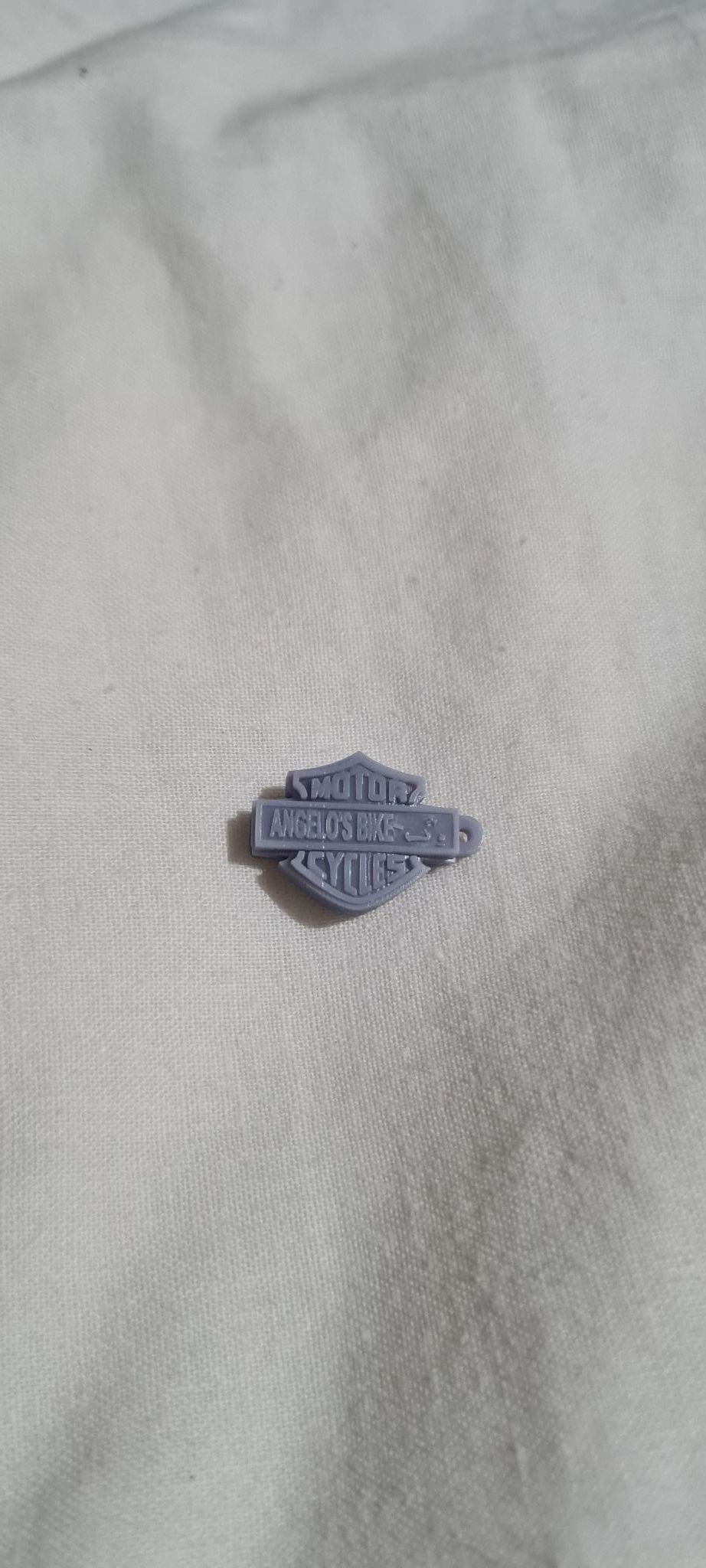

Quentin57910 Posté(e) Octobre 11, 2021 Posté(e) Octobre 11, 2021 (modifié) Bonjour tout le monde. J'ai acquis une nouvelle imprimante 3d, une elegoo mars 2 et j'ai depuis peu un changement de qualité sur la base de mes pièces comme une base légèrement plus large comme si elle déborde de 0.5mm sur les côtés ce qui dérange sur les petits texte ou pièces précises qui sont face au plateau. J'ai récemment changé le FEP mais le problème n'es pas apparu dès le début. J'utilise la résine lavable a l'eau ELEGOO WATER WASHABLE CERAMIC GREY avec les expositions recommandées 8s et 60 s pour les 6 premières couches. Pouvez-vous me dire si le problème vien du FEP ou de l'axe Z ou un autre réglage, je pense avoir tout fait dans les réglés de l'art. Modifié (le) Octobre 11, 2021 par Quentin57910

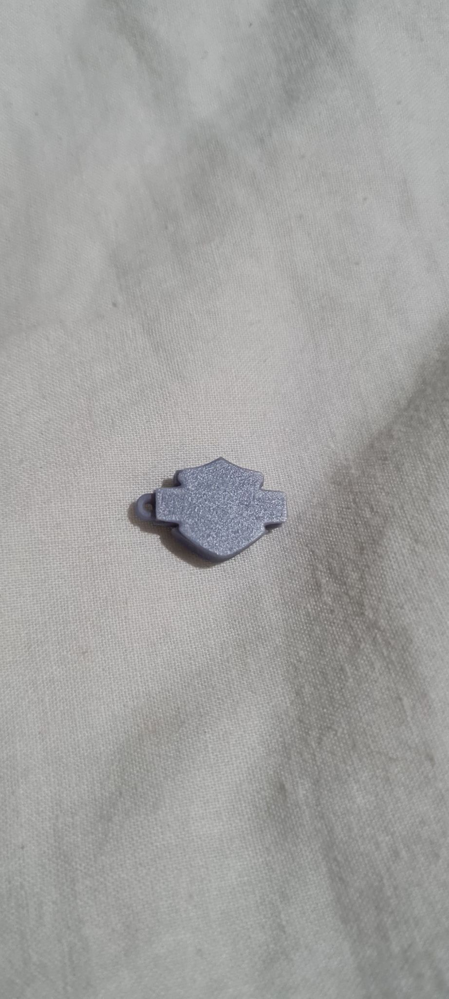

Quentin57910 Posté(e) Octobre 11, 2021 Auteur Posté(e) Octobre 11, 2021 Voisi le genre de défaut aperçu.
PPAC Posté(e) Octobre 11, 2021 Posté(e) Octobre 11, 2021 (modifié) Salutation ! Je parle sans savoir car je n'ai pas de SLA ( bientôt j’espère ...) mais je suis étonné par les durées d'exposition que tu utilise quand je compare avec celle du sujet suivant : Edit : En fait tu semble utiliser les temps d'exposition pour une non mono LCD (comme sur une elegoo Mars) alors que si je ne me trompe pas tu a une mono LCD (elegoo Mars 2) https://www.elegoo.com/blogs/3d-printer-user-guide/elegoo-printers-resin-setting-sheet Modifié (le) Octobre 11, 2021 par PPAC

pascal91 Posté(e) Octobre 16, 2021 Posté(e) Octobre 16, 2021 Le 11/10/2021 at 21:44, Quentin57910 a dit : J'utilise la résine lavable a l'eau ELEGOO WATER WASHABLE CERAMIC GREY avec les expositions recommandées 8s et 60 s pour les 6 premières couches. bonjour je pense comme @PPAC que tes temps d'exposition sont bien trop longs . ils doivent être entre 2 et 4 s selon la résine. tu as l'effet pied d'éléphant ( les premières couches surexposées seront toujours plus "larges" que les couches suivantes )qui peut expliquer ce problème. il est possible aussi que ton Fep se soit légèrement détendu après une exposition trop importante à la chaleur des LEDs. 1
