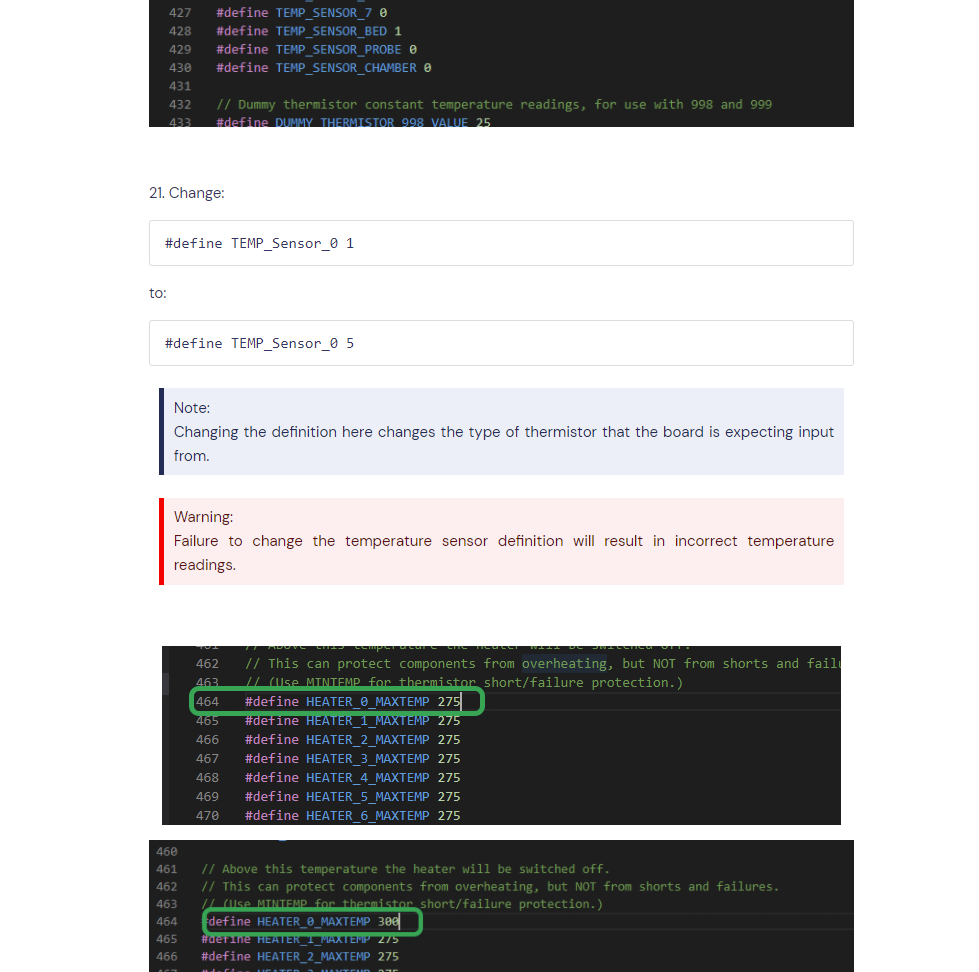

Ktszo Posté(e) Octobre 14, 2021 Partager Posté(e) Octobre 14, 2021 Bonjour à tous, Je vous sollicite aujourd'hui suite à la modification de mon imprimante et à quelques soucis que je rencontre. J'ai décidé d'installer une tête d'impression E3D V6 Hotend sans volcano modification sur mon Ender 3 v2 mais je me heurte à un léger soucis. Forcément, la buse étant différente de la buse principale je me retrouve en mode "auto-home" avec un décalage sur l'axe Z, ma buse dépasse du plateau. Auriez vous une solution ? De plus, j'ai également installé un Bltouch mais lorsque j'effectue le nivellement du plateau afin de le régler, je me heurte à un bug ou mon nivellement s'interrompt inopinément et fait planter mon imprimante. Auriez vous déjà eu ce problème? je précise bien que j'ai fais la dernière mise à jour firmware pour la version 4.2.2 présente sur le site de créality. dans l'attente de vous lire Cordialement Lien vers le commentaire Partager sur d’autres sites More sharing options...
Idealnight Posté(e) Octobre 14, 2021 Partager Posté(e) Octobre 14, 2021 As-tu renseigné le probe pour le bltouch ? Comment as-tu branché ton bltouch ? Tu connectes ton imprimante à un pc et connexion avec un logiciel style pronterface pour les réglages ? On peut déclarer dans cura un décalage de la buse si nécessaire, cela peut éviter de devoir toucher au firmware. Lien vers le commentaire Partager sur d’autres sites More sharing options...
Ktszo Posté(e) Octobre 14, 2021 Auteur Partager Posté(e) Octobre 14, 2021 il y a 48 minutes, Idealnight a dit : As-tu renseigné le probe pour le bltouch ? Comment as-tu branché ton bltouch ? Tu connectes ton imprimante à un pc et connexion avec un logiciel style pronterface pour les réglages ? On peut déclarer dans cura un décalage de la buse si nécessaire, cela peut éviter de devoir toucher au firmware. le probe ? tu parles de la ligne G29 dans cura ? J'ai branché mon BL touch comme montré dans la doc technique. sur la Ender 3 v2 nous avons un connecteur dédié au BL Touch, seul soucis j'ai du inverser des broches car elles ne correspondaient pas à câblage du BL touch. de plus j'ai décâblé le fin de course sur l'axe Y comme montré dans les vidéos. Ai-je mal fais quelque chose? j'ai inversé de mémoire les trois dernière broches ( le IN, +5v et GND n'étaient pas alignés) Concernant la connexion de l'imprimante au pc je ne vois pas comment tu fais pourrais tu me dire ? Lien vers le commentaire Partager sur d’autres sites More sharing options...

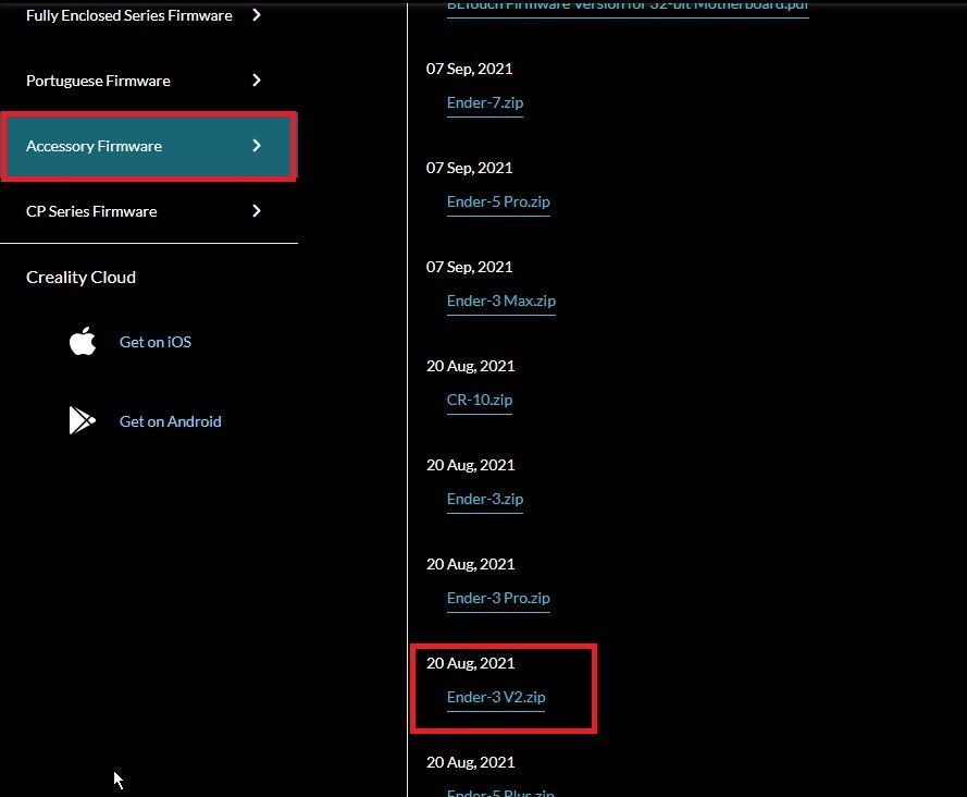

fran6p Posté(e) Octobre 14, 2021 Partager Posté(e) Octobre 14, 2021 Ton firmware, tu l'as récupéré sur le site creality.com ? Ce fichier compressé comprend trois dossiers suivant que tu as un détecteur de fin de filament ou pas choisir le bon, le seul à ne pas utiliser est celui avec adaptateur écran (méthode utilisée précédemment avec les cartes 8 bits). Autre solution, utiliser le firmware «jyers» mais n'ayant pas de Ender3V2, d'autres utilisateurs l'ayant installé sur leur imprimante devront venir en parler. Pour la vidéo, désolé mais n'ayant pas accepté les clauses d'utilisation de Wetransfer, je n'ai pas vu celle-ci (il est préférable de mettre cette vidéo en ligne (youtube, peertube, …) et de mettre le lien pour en faciliter la lecture). 1 Lien vers le commentaire Partager sur d’autres sites More sharing options...
hyoti Posté(e) Octobre 14, 2021 Partager Posté(e) Octobre 14, 2021 (modifié) Il y a 3 heures, fran6p a dit : Ton firmware, tu l'as récupéré sur le site creality.com ? Ce fichier compressé comprend trois dossiers suivant que tu as un détecteur de fin de filament ou pas choisir le bon, le seul à ne pas utiliser est celui avec adaptateur écran (méthode utilisée précédemment avec les cartes 8 bits). Autre solution, utiliser le firmware «jyers» mais n'ayant pas de Ender3V2, d'autres utilisateurs l'ayant installé sur leur imprimante devront venir en parler. Pour la vidéo, désolé mais n'ayant pas accepté les clauses d'utilisation de Wetransfer, je n'ai pas vu celle-ci (il est préférable de mettre cette vidéo en ligne (youtube, peertube, …) et de mettre le lien pour en faciliter la lecture). Bonsoir @Ktszo J'utilise la version Jyers 3x3 bltouch pour 4.2.2 sur ma Ender3 v2, j'en suis très satisfait. https://github.com/Jyers/Marlin/releases/tag/v1.3.5.b en fin de liste tu as les sources pour le Marlin afin de pouvoir le recompiler. (Ce que j'ai fait de façon à pouvoir être capable d'apporter des modifs si nécessaire. Il me semble qu'avec une tête E3D V6, la thermistance est différente de celle de creality. donc il faudrait que tu compiles toi même Marlin pour apporter les modifs nécessaires. si le lien de E3D on line est bon https://e3d-online.zendesk.com/hc/en-us/articles/360017968457-Hemera-Creality-Ender-3-V2-Firmware-Bl-touch- https://e3d-online.zendesk.com/hc/en-us/articles/360015971538-V6-Marlin-Guide même chose dans la doc E3d V6. Bon regardes cela . si tu dois compiler un marlin en dehors des indications ci-dessus, il me semble bien que @fran6pas fait un bon tuto. Modifié (le) Octobre 14, 2021 par hyoti correction Lien vers le commentaire Partager sur d’autres sites More sharing options...
Ktszo Posté(e) Octobre 15, 2021 Auteur Partager Posté(e) Octobre 15, 2021 Il y a 14 heures, hyoti a dit : Bonsoir @Ktszo J'utilise la version Jyers 3x3 bltouch pour 4.2.2 sur ma Ender3 v2, j'en suis très satisfait. https://github.com/Jyers/Marlin/releases/tag/v1.3.5.b en fin de liste tu as les sources pour le Marlin afin de pouvoir le recompiler. (Ce que j'ai fait de façon à pouvoir être capable d'apporter des modifs si nécessaire. Il me semble qu'avec une tête E3D V6, la thermistance est différente de celle de creality. donc il faudrait que tu compiles toi même Marlin pour apporter les modifs nécessaires. si le lien de E3D on line est bon https://e3d-online.zendesk.com/hc/en-us/articles/360017968457-Hemera-Creality-Ender-3-V2-Firmware-Bl-touch- https://e3d-online.zendesk.com/hc/en-us/articles/360015971538-V6-Marlin-Guide même chose dans la doc E3d V6. Bon regardes cela . si tu dois compiler un marlin en dehors des indications ci-dessus, il me semble bien que @fran6pas fait un bon tuto. Donc Si je comprends bien, Tu utilises le firmware de Jyers directement comme ca, mais que pour le BL touch. Par contre moi avec mon E3D V6 je dois recompiler un nouveau firmware ok mais je dois partir de celui de Jyers ou comme tu disais de celui montré dans le lien https://e3d-online.zendesk.com/hc/en-us/articles/360015971538-V6-Marlin-Guide Lien vers le commentaire Partager sur d’autres sites More sharing options...
Ktszo Posté(e) Octobre 16, 2021 Auteur Partager Posté(e) Octobre 16, 2021 Je me permet de revenir vers vous J'ai effectué la mise à jours de firmware avec celui de jyers un peu modifié comme sur les précédents exemples. Cependant, lorsque je tente de faire un mesh, j'ai le la buse qui remonte de 1 cm avec le BLtouch et j'ai aucun levelling qui se fait. De plus, j'ai comme l'impression que ca bloque sur un des axes et ca fait planter l'imprimante Le 14/10/2021 at 18:41, fran6p a dit : Ton firmware, tu l'as récupéré sur le site creality.com ? Ce fichier compressé comprend trois dossiers suivant que tu as un détecteur de fin de filament ou pas choisir le bon, le seul à ne pas utiliser est celui avec adaptateur écran (méthode utilisée précédemment avec les cartes 8 bits). Autre solution, utiliser le firmware «jyers» mais n'ayant pas de Ender3V2, d'autres utilisateurs l'ayant installé sur leur imprimante devront venir en parler. Pour la vidéo, désolé mais n'ayant pas accepté les clauses d'utilisation de Wetransfer, je n'ai pas vu celle-ci (il est préférable de mettre cette vidéo en ligne (youtube, peertube, …) et de mettre le lien pour en faciliter la lecture). @fran6p je viens d'essayer de prendre le firmware tout prêt sur créality, mais arrivée en dans le carré supérieur gauche du bed... paaaf ca plante.. comme si mon moteur Z donnait l'ordre de tout stopper. et j'ai plus rien qui repars.. je reste bloqué en position autolevelling et je suis obligé d'éteindre Lien vers le commentaire Partager sur d’autres sites More sharing options...
hyoti Posté(e) Octobre 17, 2021 Partager Posté(e) Octobre 17, 2021 Le 14/10/2021 at 18:41, fran6p a dit : Ton firmware, tu l'as récupéré sur le site creality.com ? Ce fichier compressé comprend trois dossiers suivant que tu as un détecteur de fin de filament ou pas choisir le bon, le seul à ne pas utiliser est celui avec adaptateur écran (méthode utilisée précédemment avec les cartes 8 bits). Autre solution, utiliser le firmware «jyers» mais n'ayant pas de Ender3V2, d'autres utilisateurs l'ayant installé sur leur imprimante devront venir en parler. Pour la vidéo, désolé mais n'ayant pas accepté les clauses d'utilisation de Wetransfer, je n'ai pas vu celle-ci (il est préférable de mettre cette vidéo en ligne (youtube, peertube, …) et de mettre le lien pour en faciliter la lecture). Merci @fran6p Je n'avais pas pensé à aller voir dans acessory firmware. je pensais qu'il y avait tout dans (bon j'utilise ceux de Jyers) dans le répertoire download pour la ender3v2 (c'est un peu short chez creality !) Effectivement certaines versions avaient disparues du répertoire download cet été. !!! Lien vers le commentaire Partager sur d’autres sites More sharing options...
Ktszo Posté(e) Octobre 18, 2021 Auteur Partager Posté(e) Octobre 18, 2021 Il y a 9 heures, hyoti a dit : Merci @fran6p Je n'avais pas pensé à aller voir dans acessory firmware. je pensais qu'il y avait tout dans (bon j'utilise ceux de Jyers) dans le répertoire download pour la ender3v2 (c'est un peu short chez creality !) Effectivement certaines versions avaient disparues du répertoire download cet été. !!! J'ai pas compris ton commentaire du coup, tu veux dire par la qu'il manque des éléments ? Lien vers le commentaire Partager sur d’autres sites More sharing options...
hyoti Posté(e) Octobre 18, 2021 Partager Posté(e) Octobre 18, 2021 Il y a 3 heures, Ktszo a dit : J'ai pas compris ton commentaire du coup, tu veux dire par la qu'il manque des éléments ? Je pense qu'ils ont du déplacer certaines versions de firmware pour E3V2 de la section Ender3 v2 vers acessory firmware. voilà je n'avais pas été voir cette rubrique acessory. ( mais sous Jyers donc!) Question ta hotend E3D v6 c'est une vraie ou un clone, il me semble que le capteur de température (du corps de chauffe) est différent, cylindre et résistance de la sonde différente. Si tu repris le marlin creality pour BLtouch. comment as tu recompilé le firmware creality pour changer les paramètres de e3d v6 ?, as tu trouvé la source du marlin creality avec Bltouch. En compilation je suis très débutant, la première que j'ai faite à partir des sources marlin de Jyers (visual code studio), je n'avais pas remplacé dans le répertoire Marlin, les fichiers config h et adv avec ceux mis dans les template E3V2 (pour moi) 3x3 bltouch avant la compilation. (erreur de débutant). donc le BLtouch n'était pas pris en compte. Si ta sonde de température du corps de chauffe à d'autres caractéristiques que celle d'origine, il faut que tu recompiles avec les modif avant d'imprimer, car tu as un risque d'être trop froid ou d'avoir des surchauffes fatales ou dangereuses. D'après ta vidéo le cycle de fonctionnement de ton BLtouch à l'air correct (sauf à la fin), ta buse n'a pas l'air d'avoir bloquée sur le plateau. quand il a un problème de mesure il se met normalement à clignoter rouge. (cela m'arrivait plus souvent avec le firmware creality que le jyers. Question ce blocage à cet endroit est reproductible ou aléatoire ? Point dur sur l'axe Z ? cela devrait te le faire à d'autres endroits. A cet endroit sans faire le leveling, peux tu faire un move Z pour que la buse arrive au contact du plateau (ou papier) sans soucis Si ok, à partir de ce point regardes en faisant un disable steppers si tu ramènes à la main le tête au centre du plateau (vers position homing) si tu n'aurais pas un écart énorme de planéité (au delà de que peut compenser le BLtouch) ? Lien vers le commentaire Partager sur d’autres sites More sharing options...
Ktszo Posté(e) Octobre 18, 2021 Auteur Partager Posté(e) Octobre 18, 2021 il y a 15 minutes, hyoti a dit : Je pense qu'ils ont du déplacer certaines versions de firmware pour E3V2 de la section Ender3 v2 vers acessory firmware. voilà je n'avais pas été voir cette rubrique acessory. ( mais sous Jyers donc!) Question ta hotend E3D v6 c'est une vraie ou un clone, il me semble que le capteur de température (du corps de chauffe) est différent, cylindre et résistance de la sonde différente. Si tu repris le marlin creality pour BLtouch. comment as tu recompilé le firmware creality pour changer les paramètres de e3d v6 ?, as tu trouvé la source du marlin creality avec Bltouch. En compilation je suis très débutant, la première que j'ai faite à partir des sources marlin de Jyers (visual code studio), je n'avais pas remplacé dans le répertoire Marlin, les fichiers config h et adv avec ceux mis dans les template E3V2 (pour moi) 3x3 bltouch avant la compilation. (erreur de débutant). donc le BLtouch n'était pas pris en compte. Si ta sonde de température du corps de chauffe à d'autres caractéristiques que celle d'origine, il faut que tu recompiles avec les modif avant d'imprimer, car tu as un risque d'être trop froid ou d'avoir des surchauffes fatales ou dangereuses. D'après ta vidéo le cycle de fonctionnement de ton BLtouch à l'air correct (sauf à la fin), ta buse n'a pas l'air d'avoir bloquée sur le plateau. quand il a un problème de mesure il se met normalement à clignoter rouge. (cela m'arrivait plus souvent avec le firmware creality que le jyers. Question ce blocage à cet endroit est reproductible ou aléatoire ? Point dur sur l'axe Z ? cela devrait te le faire à d'autres endroits. A cet endroit sans faire le leveling, peux tu faire un move Z pour que la buse arrive au contact du plateau (ou papier) sans soucis Si ok, à partir de ce point regardes en faisant un disable steppers si tu ramènes à la main le tête au centre du plateau (vers position homing) si tu n'aurais pas un écart énorme de planéité (au delà de que peut compenser le BLtouch) ? Salut merci pour ton commentaire complet. Alors pour reprendre point à point, Il s'agit d'une buse officielle E3D V6, montée avec un support Aluminium Klemco et les prints BLTOUCH associés. Concernant le Firmware, je prenais la dernière version sur marlin bug fix 2.0 et je remplacais bien les différents fichiers. Pour les prints, j'ai pas testé encore car du coup j'ai des soucis de leveling mais oui j'ai repris le fichier de config E3D V6 et monté la temp à 300°c max et 5° min. Pour les points dur, je suis d'accord avec toi, du coup j'ai remonté le fin de course sur l'axe 2 et retiré le BL touch pour vérifier et pendant le HOMING pas de soucis, j'ai remonté le BL touch et la paaf rebelotte mais à différent endroit. Parfois ca déconne même au début du levelling. J'ai revérifier le levelling manuel en ajustant le plateau au zéro de la nouvelle buse mais même toppo ^^ ca me rend fou je sais plus trop quoi faire.. j'ai trouvé un tuto de JSTECH, je vais voir si ca peut m'aider voir si j'ai pas un bug caché qui rend dingue.. a voir je pense également que j'avais pas effectué la mise à jours de l'écran.. peut être que ca peut venir de la aussi Lien vers le commentaire Partager sur d’autres sites More sharing options...
