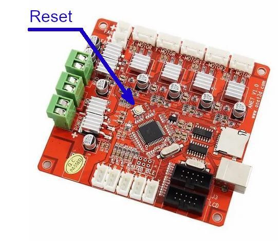

Invité Posté(e) Octobre 22, 2021 Posté(e) Octobre 22, 2021 (modifié) Salutations ! Le 17/10/2021 at 11:21, Alain06 a dit : Je souhaiterai faire un reset de la carte et de l'affichage LCD, pour qu'il n'affiche plus Probing failed, avec un G-Code (si c'est possible). J'ai découvert sur ma carte un inter reset, sinon avec la commande Disconnect/Connect de Pronterface j'arrive au même résultat, aussi en cours de test si un moteur grogne (ce qui est mon cas). Le 18/10/2021 at 17:34, fran6p a dit : Tester le G29 pour voir s'il fait bien sa grille de 3 x 3 en restant dans les limites du plateau C'est là que le(s) moteur(s) grrrrrrrrr. Pour essayer de comprendre, avec Pronterface j'exécute la commande G0 X110 Y110 qui devrait mettre la buse au centre de mon plateau de 220x220 ce qui n'est pas le cas. Pour l’amener au centre, il faut G0 X76 Y112 Je souhaiterai connaitre les corrections à faire sur les fichiers de configuration. 1Marlin.rar Modifié (le) Octobre 22, 2021 par Alain06
