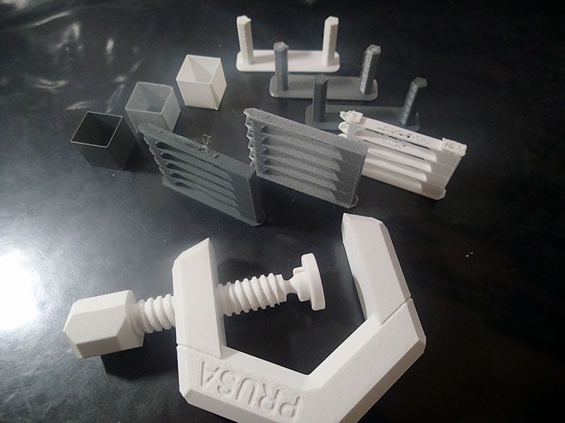

julmar Posté(e) Mars 14, 2022 Auteur Partager Posté(e) Mars 14, 2022 Test d’impression en PETG avec : Prusament blanc Arianplast aluminium metalisé Spectrum gris mat J’étais déjà fan de Arianplast en PLA, je crois que je vais le rester pour leur PETG (il tolère d’être imprimé entre 240 et 260° sans soucis) Impression PETG plus lente, avec moins de ventilation, une rétraction à peine augmentée (de 1,5 à 2mm) et les pièces sont par contre bien costaud. Impression d’un 4x4 Landy : https://www.prusaprinters.org/fr/prints/41264 Cela m’a permis de tester les PETG (les pièces grises alu et gris mat : chassis, ressorts, axes, jantes, garde boues) Les pièces vertes, ocres, noires et blanches sont en PLA. Les pneu sont en TPU 82A noir, imprimés sur ma CR10S en direct drive. NB : les STL sont un peu bizarre dans le sens où ils ont intégré les supports aux STL…, des fois ça marche très bien, d’autre fois, cela ne sert à rien, et d’autres fois, cela fout la mxxde ! Mais dans l’ensemble, c’est plutôt bien fait. Autre Bizarrerie, l’assemblage se fait avec de la visserie acier, avec pas fin, et les trous des STL sont filetés…, bon, ça semble tenir… Design sur Fusion360 et impression de Sphericons : widget inutile, donc indispensable, évidemment. https://www.prusaprinters.org/fr/prints/150279-shericons En deux parties à coller, c’est comme les imprimantes delta, il y a un coté hypnotique à les regarder rouler ! 1 Lien vers le commentaire Partager sur d’autres sites More sharing options...
